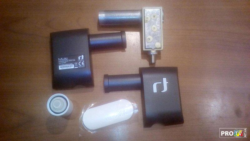

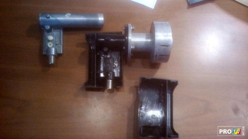

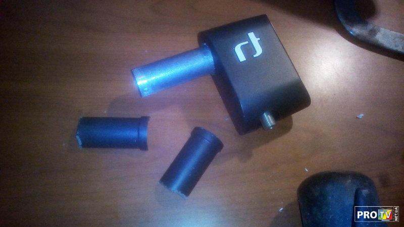

Для себя нашел довольно простой выход из положения
Раздеваем обычный "инверто-мультиконект" и спиливаем на наждаке внешний бортик вровень с волноводом.
После чего он в аккурат входит в пол-дюймовую трубу

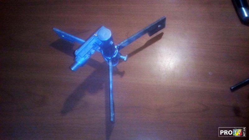

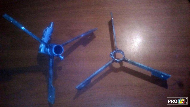

Варим крепление
Спиливаем лишний пластик с кожуха

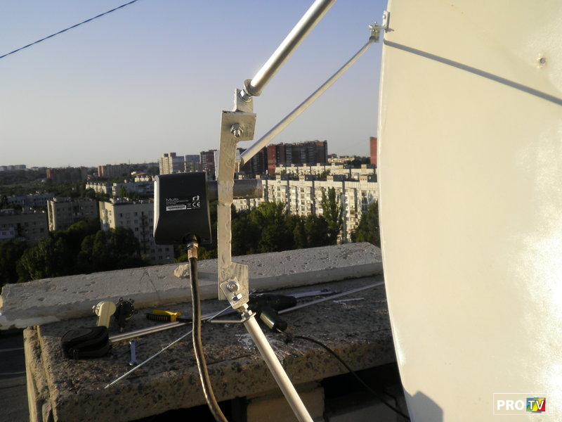

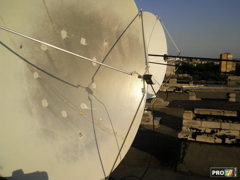

Ну и собственно изделие на живой антенне

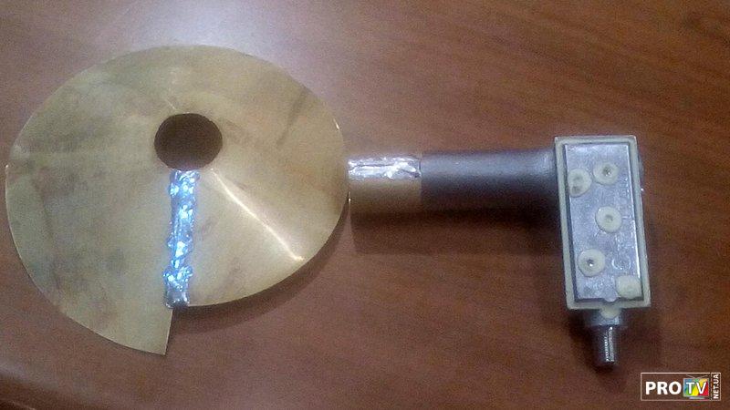

Дальше нужно изготовить облучатель, но об этом уже в другой теме :)

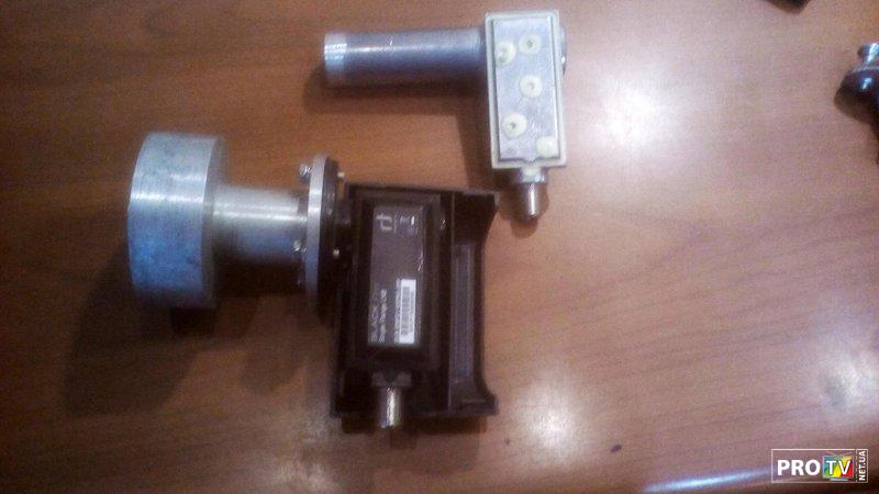

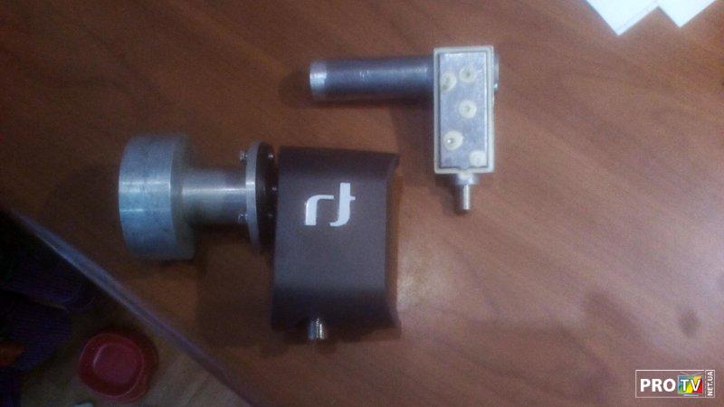

К стати, давайте сравним фланцевый и офсетный конвертера от "инверто"
Как видим конвертера отличаются только исполнением волновода и кожух с обрезанным с волновода пластиком встает на фланцевый "блек-про" как родной :)
Получается что в случае с фланцевым конвертером, который стоит дороже, в плане защиты от от ультрафиолета и осадков мы получаем абсолютную халтуру.
Герметик просто закрашен черной краской, а подстроечные элементы заклеены бумажной этикеткой и легко ощущаются под бумагой при продавливании :twisted:
В общем в случае компонентов под прямофокусную антенну мы покупаем абсолютный полуфабрикат, о чем производитель скромно умалчивает.
Выходит, что плата за "бренд" это деньги на ветер
Так что все проверяем, и работаем ручками :mrgreen:
