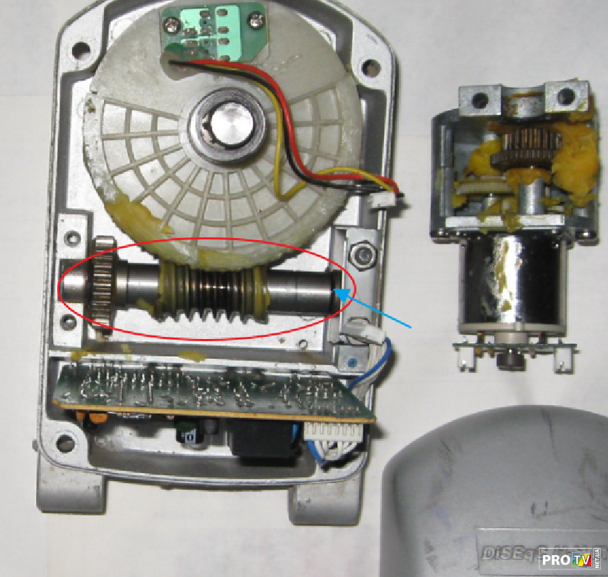

Strong SRT DM-2100

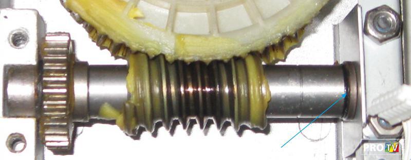

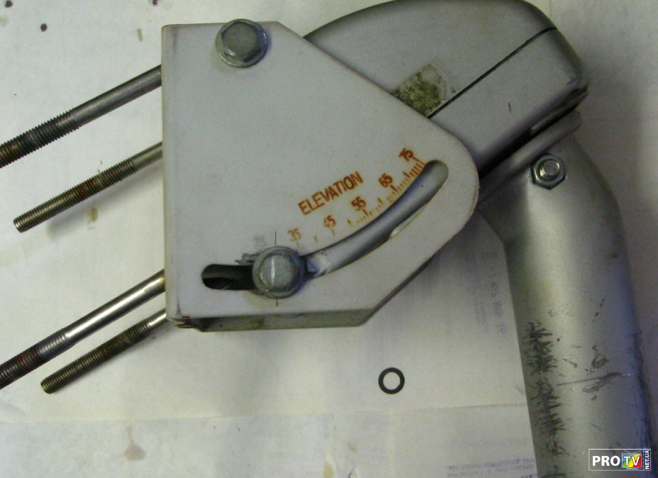

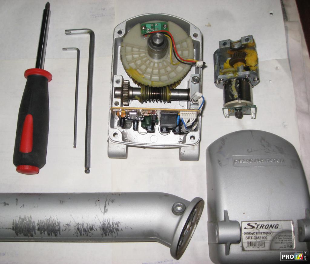

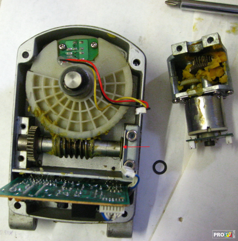

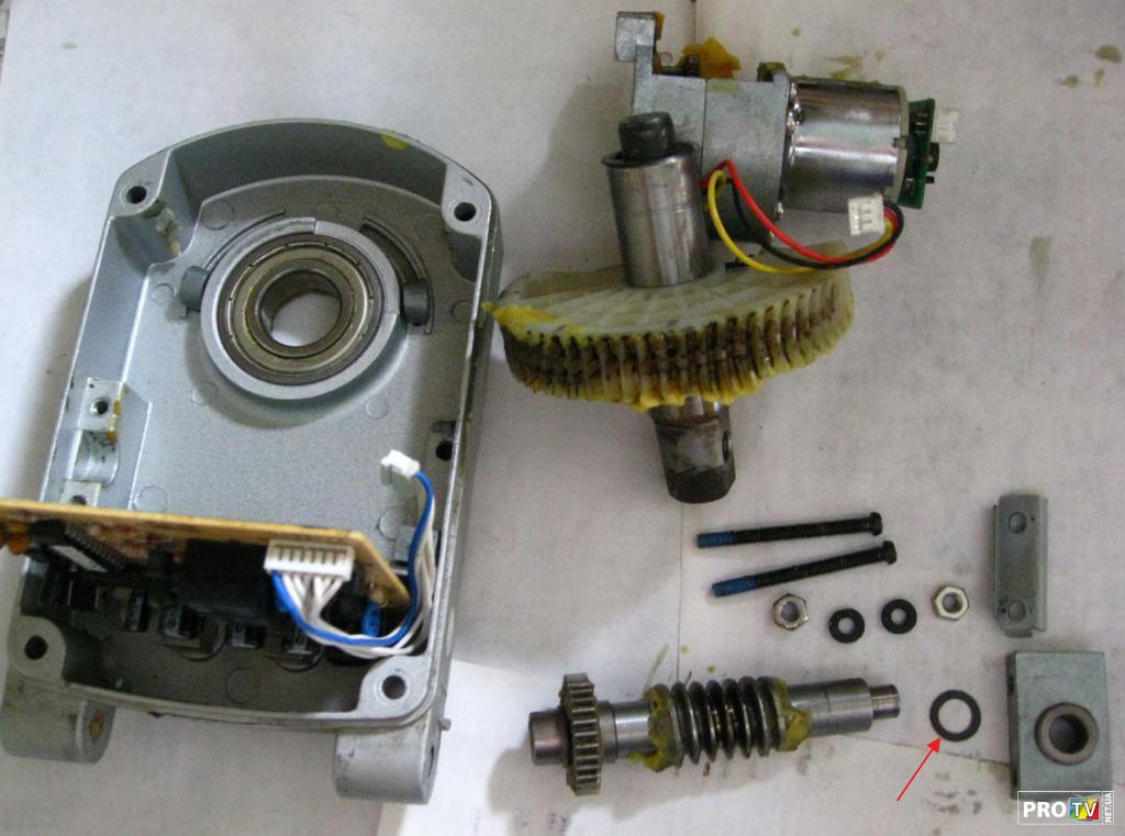

ет 6 назад купил себе Strong SRT DM-2100.Неплохой моторчик и в мороз под-30С крутит нормально.В прошлом году стал плохо настраиваться на спутник.Проверил-оказывается появился небольшой люфт.Разобрал и нашёл неисправность, износилась шайба в червячной конструкции.Толщина была 0,35 мм.-заменил на 0,55 мм./железную/ и отлично заработал мотор.Нет люфта...Само главное при сборке мотора,чтобы хобот точно стал в точку -0- /при контрольной прокрутке/.Если не стал,разобрать и пластмассовую шестерню подправить.
Openbox X-820 DisegC 4х1-1.1 Харьков-0,9м-4w-0.8w-4.8е/F/-13e 1.2м-7е-13е-16е-19.2е/F/-23.5е-28.2е-31,5e-36е 1,2м-46е-53е-55е-57е/F/-60e 1,2м-75е-86,5e-/F/-90е 1.2м-90е/F/
Мотор-ант.1.1м-Openbox SX6 HD -сп.95е-40,5w. SONY KDL-42W817B

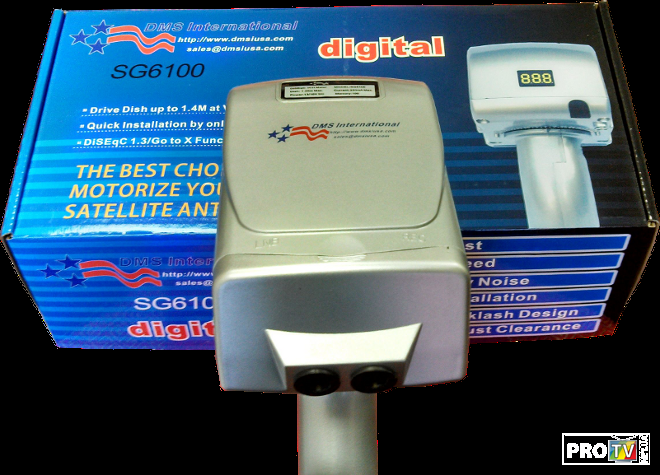

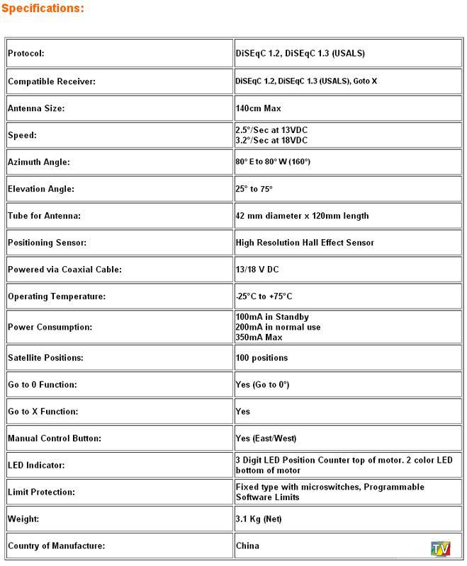

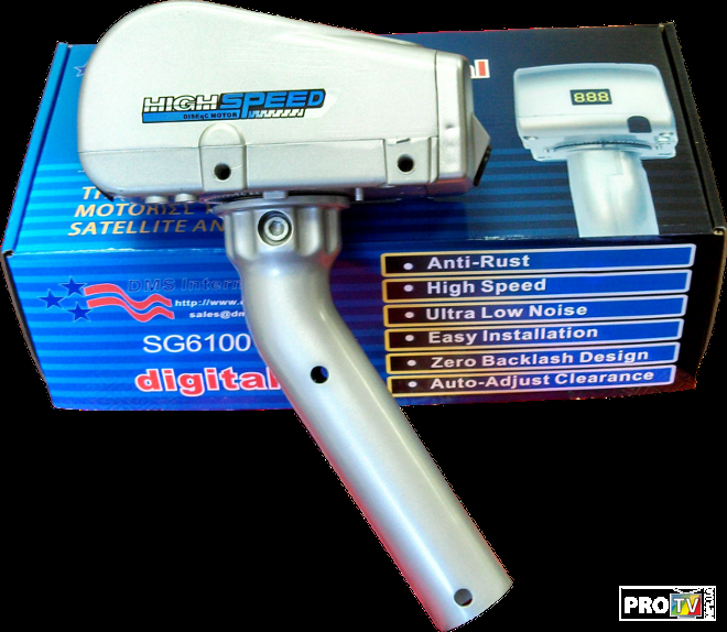

SG6100 DMSI Monster Motor

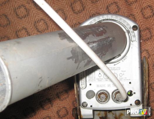

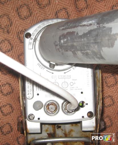

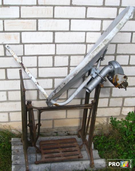

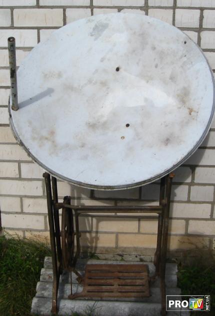

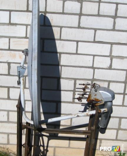

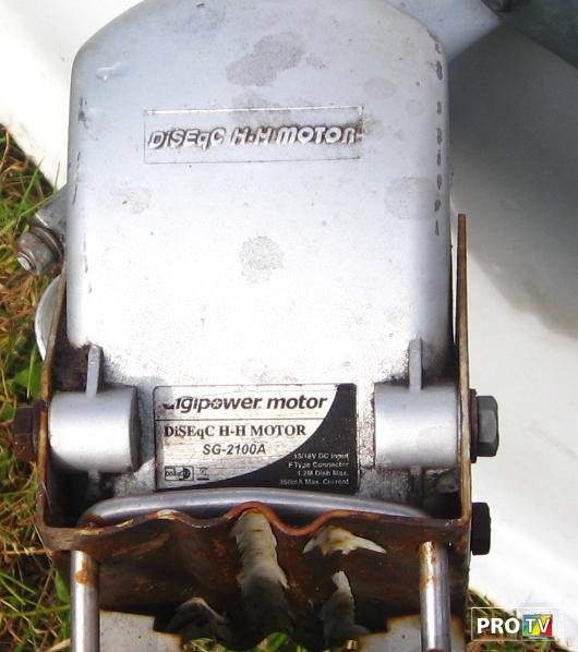

Поехал в город пенсию получать,заехал по дороге на небольшой вторчермет на окраине города.И вижу валяется Харьковская антенна-/800х880мм/ с =мотором=.Договорился купить,а у нас почти везде,берёшь любую железяку-/привези взамен металла в 2 раза больше/.Привёз им 50 кг металла и обменял на антенну и станину от швейной машины ещё приобрёл.-/сделаю ещё один мангал с 3-х газовых баллонов/.
Снял =мотор=-помыл антенну и буквально за 5 секунд крутанул как положено ей быть-/кривизна была/.
=Мотор= Gigi Pover Diseg C H-H motor DG-2100A.Написано-сделано в Тайване.Подключил к ресиверу-/Опенб.820/ и отлично всё работает.Крутит от 45W-100,5e.Тихо работает,люфта в =хоботе= вроде нет.Подключу на днях на Харьковскую 1.2м. Но в начале уменьшу вес антенны-/насверлю кучу отверстий/.

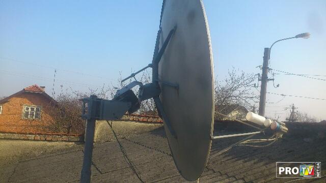

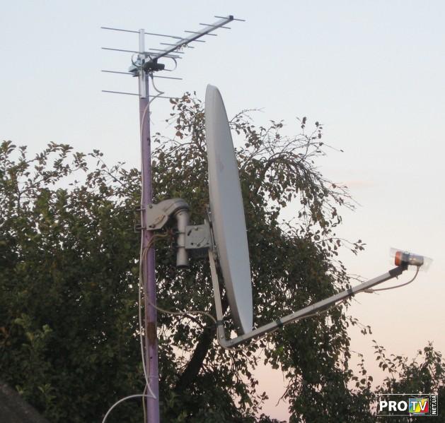

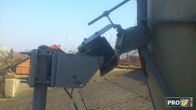

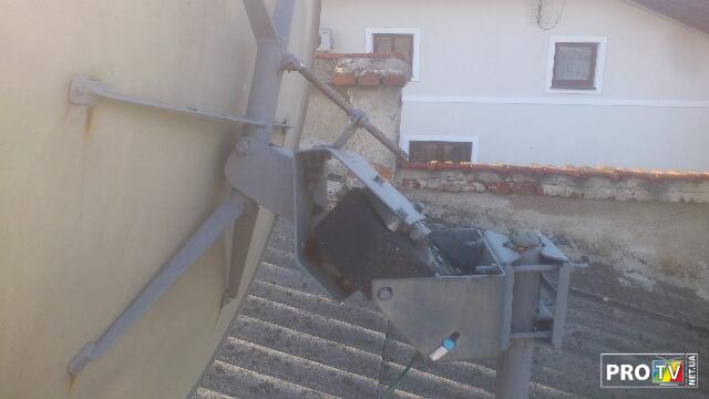

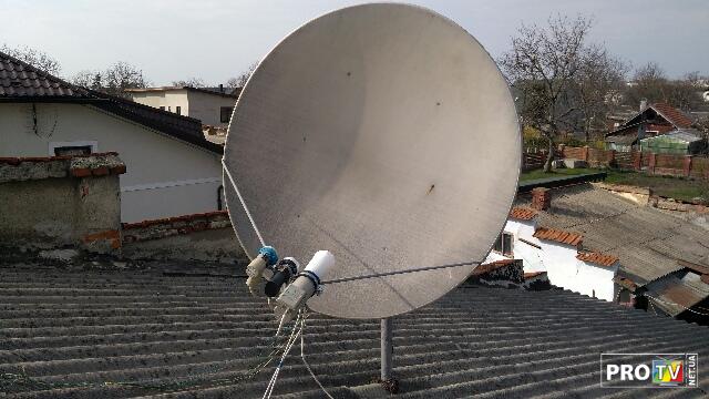

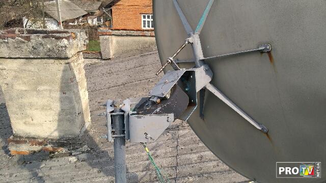

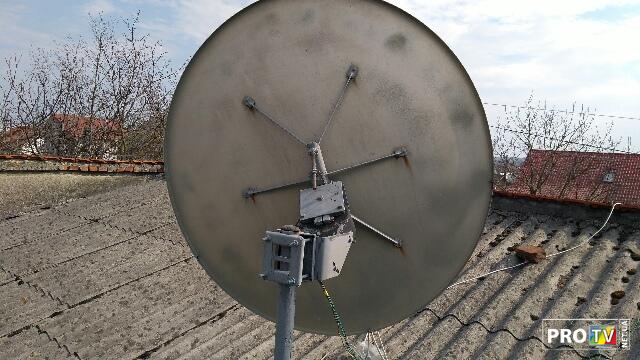

Вот антена 120*140см.алюминий на мотоподвесе,мотоподвес производства г.Львов,ПО "Лорта"випуск 90их годов,работает безотказно.
