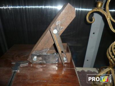

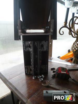

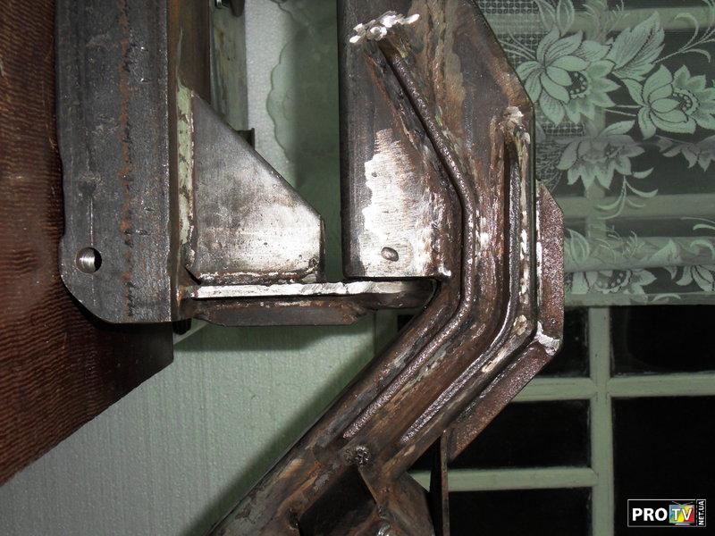

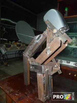

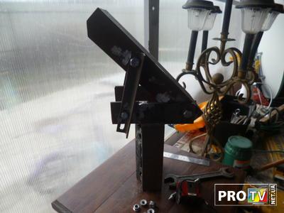

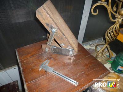

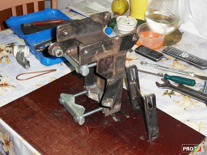

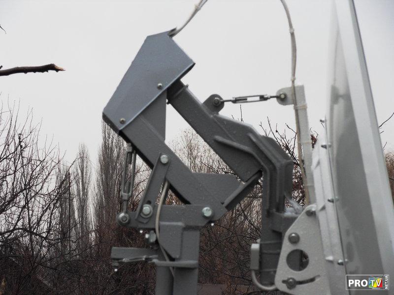

Решил создать полярный подвес . Причиной тому стало,что мотор не вывозит антенну 1.2 с тяжелым мультом после долгого простоя на краях(восток и запад).Цель полярной системы разгрузить мотор на 80 процентов. Для изготовления использую швеллер 12,уголок 28,листовой металл 6 мм,навес гаражный-36 мм,проф труба 40-40-2,10-10 полоса,болты м10.

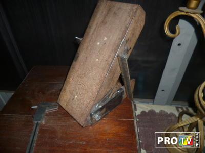

Как видно на фотках, здесь я подготовил основание на которое будет привариваться ось вращения с креплением для мотора.Оно же служит для настройки элевации (делал в середине 45 град для моей местности).

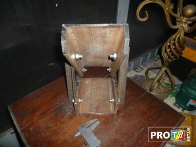

Далее продумал и соорудил кронштейн для крепления к 48 трубе.Хорошая сторона его в том что,когда вся конструкция наденется на трубу,то верх трубы будет упираться в швеллер,что придаст надежности и удобство в регулировке .

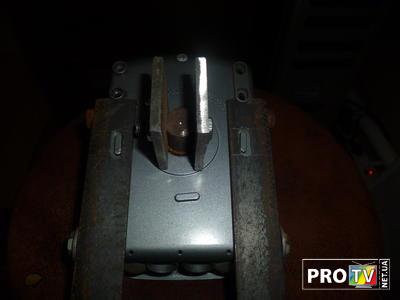

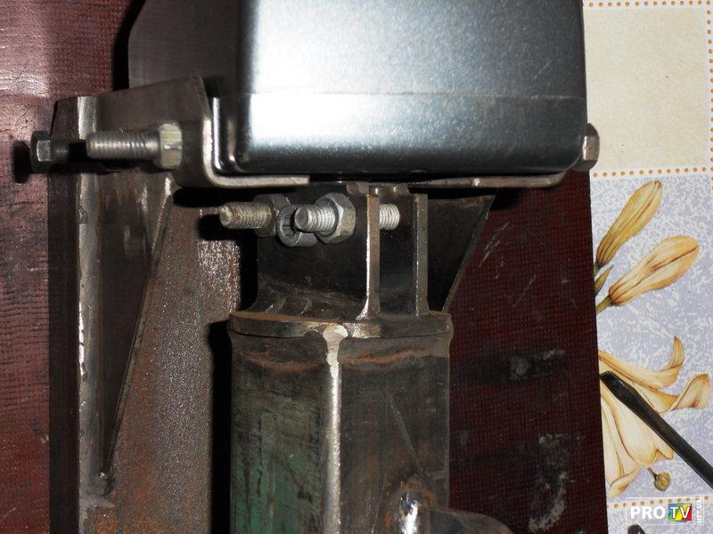

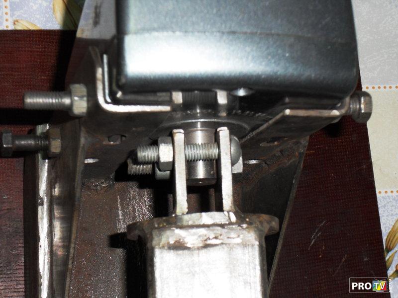

Далее подготовил крепление для мотора.Для этого я вынул с мотора всю электронику(так как сварочные работы могут погубить статикой электронику),и для удобства подгонки баланса-в моторе остался только шестерня которая свободно вращается.

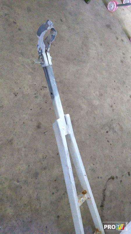

Следующим этапом я приварил крепление мотора, установил ось(будущий хобот)
Приварил к оси хобот.После чего поставил всю конструкцию на трубу для регулировки баланса.В итоге перемещая антенну выше ниже хобота,я нашел идеальный баланс вращения-двигал антенну мизинцем.После регулировок и проверок я усилил хобот ,приваривая к нему по сварочной технологии квадратный прут избегая деформации хобота.
Прилагаю видео баланса антенны на гравицапе

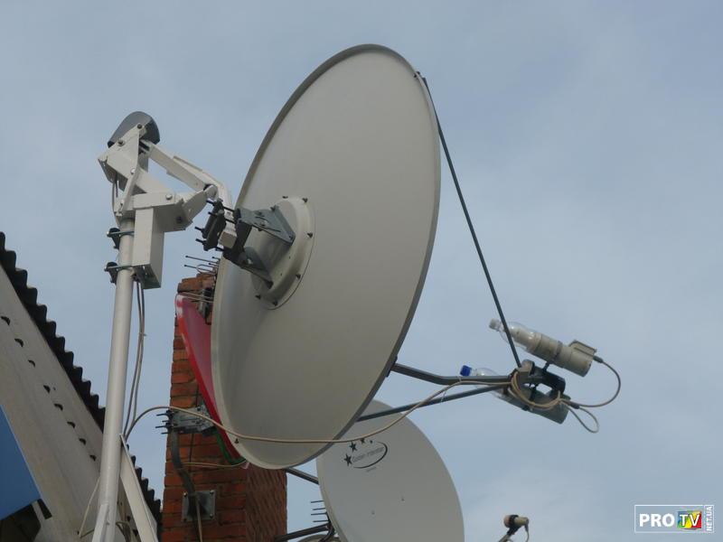

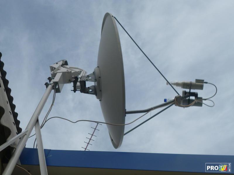

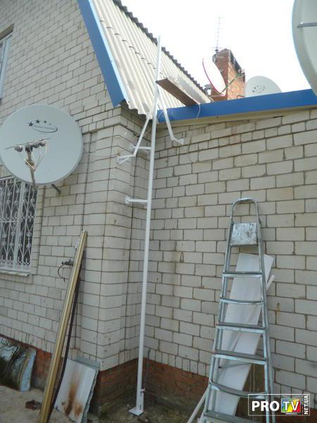

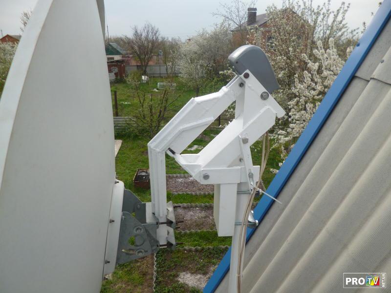

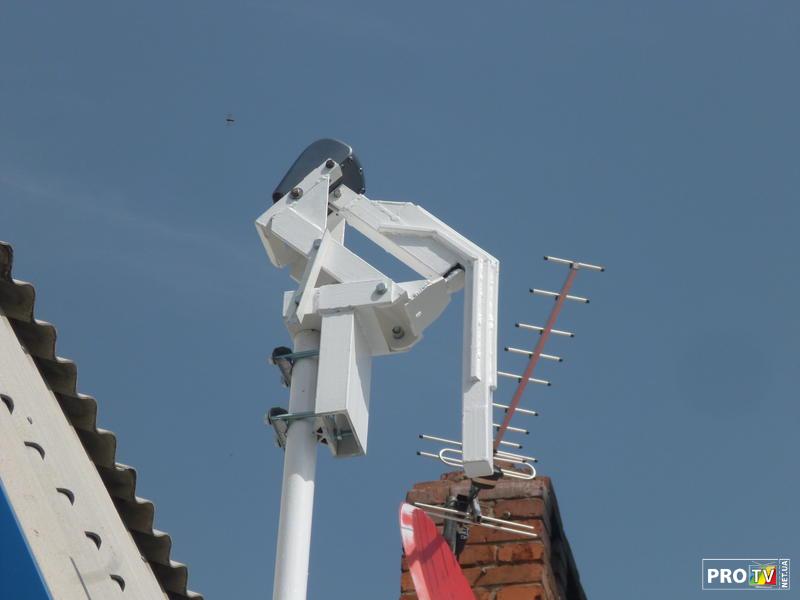

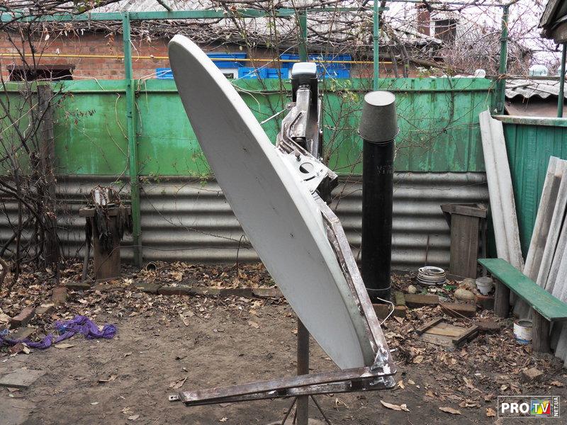

Все готово и все крутится и вертится...Буду производить монтаж.Подготовил вышечку (усилил ее)...Все покрасил.
 Заголовок сообщения: Re: Поворотная полярная система
Сообщение Добавлено: 14 авг 2022, 09:14
Сообщения: 72
Откуда: Kropotkin

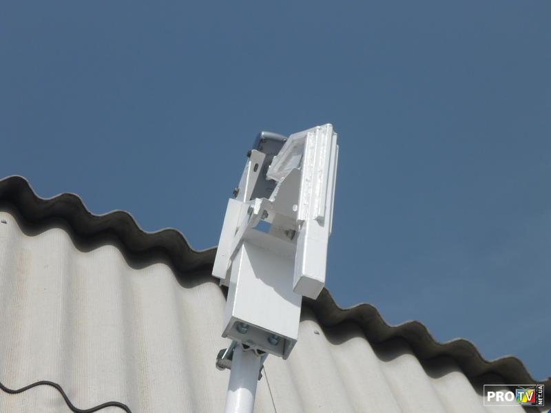

Все настроено и полноценно функционирует,мотор работает без усилий.Отсюда вывод-продление срока службы мотора и безупречный подъем с краев.

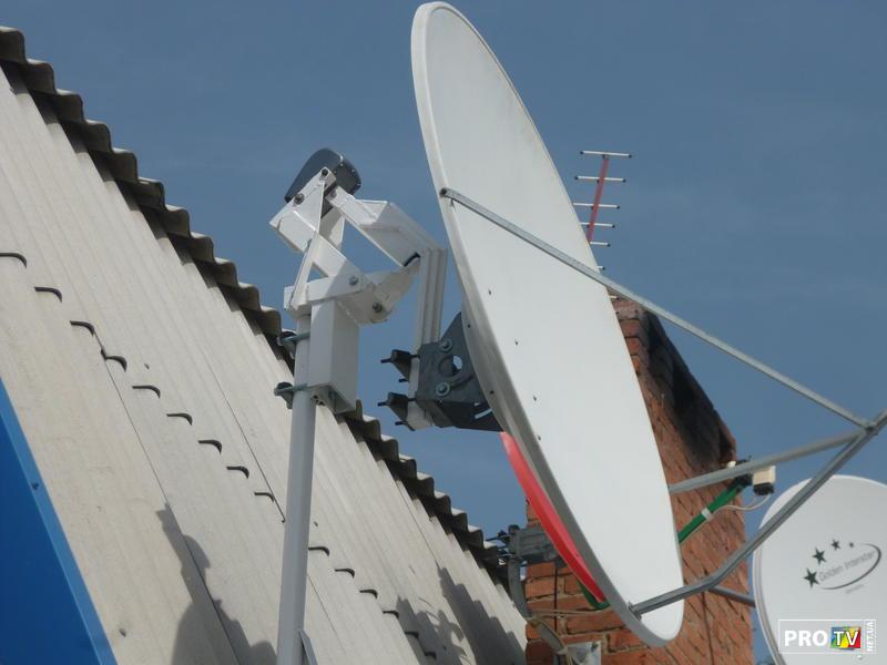

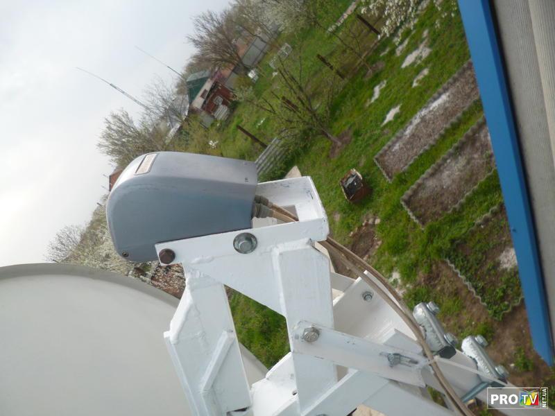

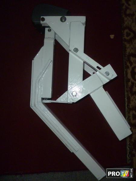

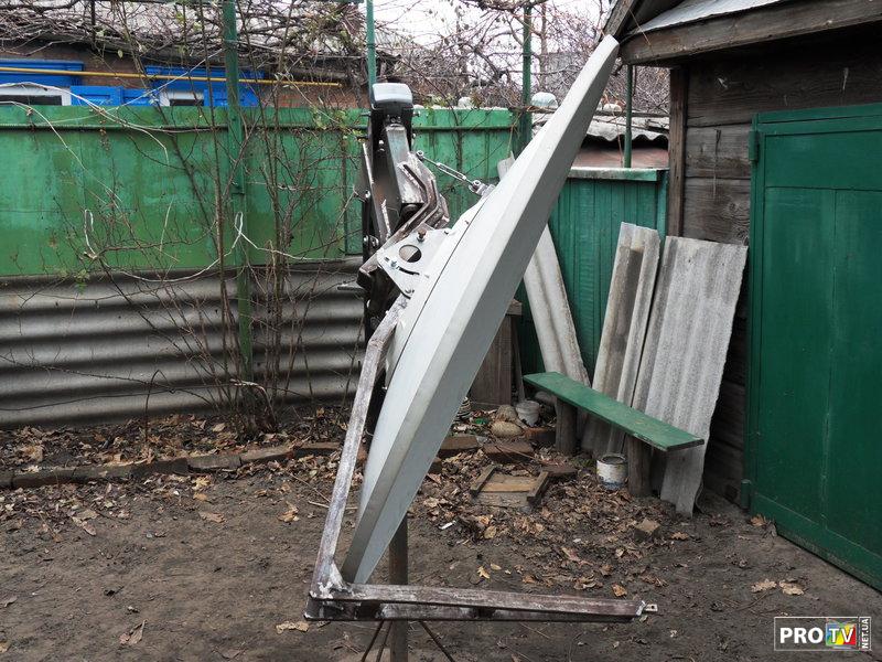

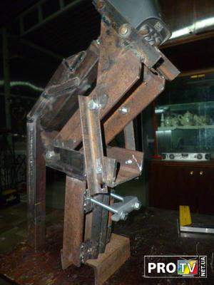

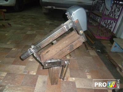

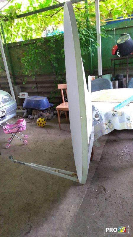

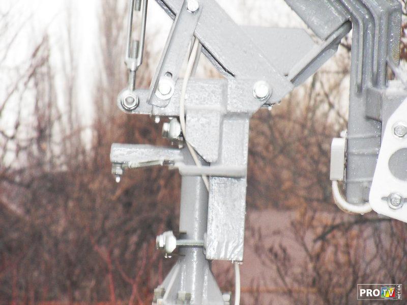

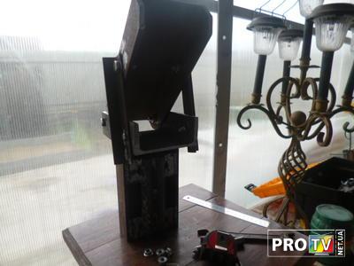

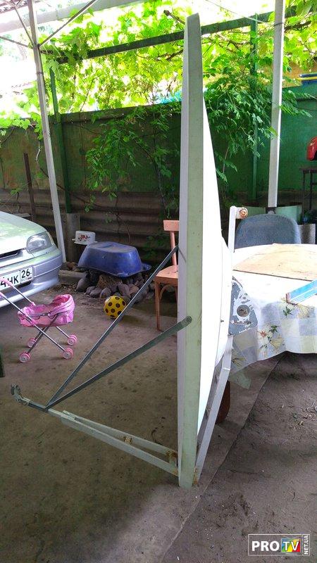

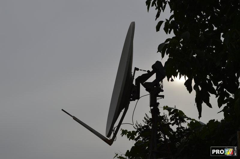

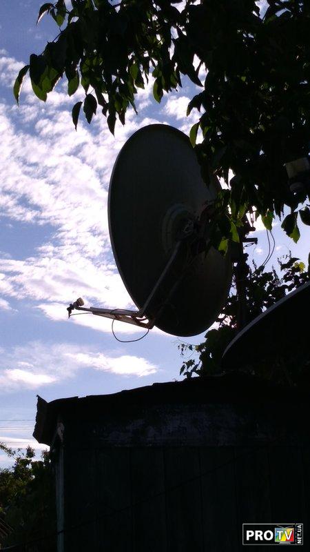

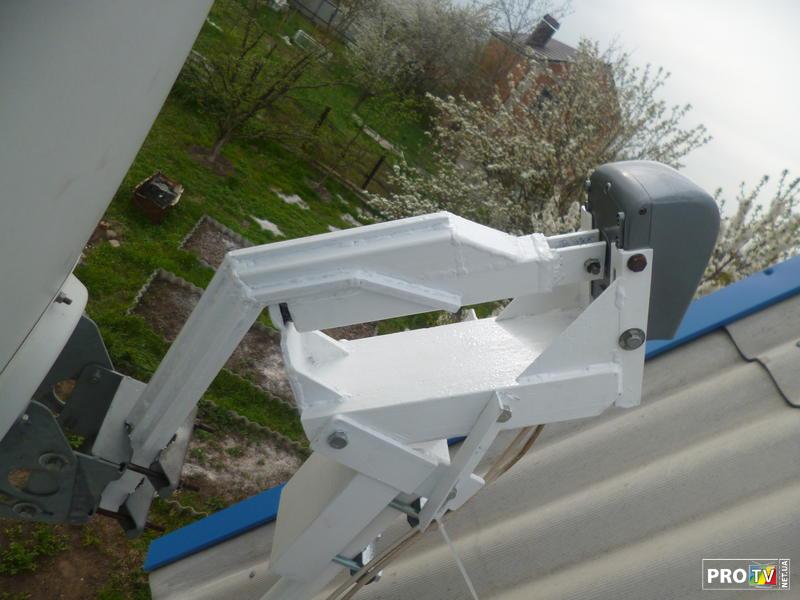

Решил выложить некоторые фото своей гравицапы, которую делал в конце 2011года. Может быть кому нибудь пригодятся.

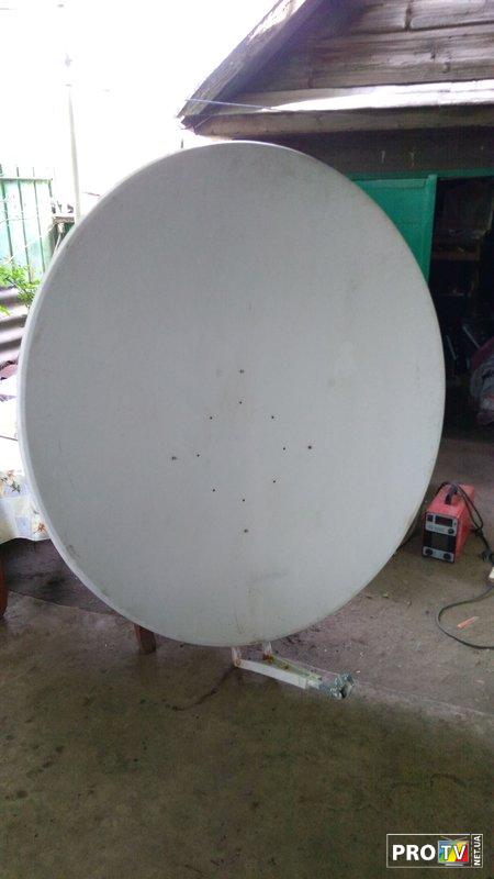

Так же кто то здесь интересовался можно ли на такой гравицапе использовать антенну диаметром больше чем 1,2метра. Могу сказать то что такая конструкция будет вращать даже 1,8 при соблюдении балансировки центра тяжести антенны на оси вращения подвеса. Но! при высокой скорости ветра есть риск того что антенна начнет сильно колебаться и скорее всего разрушит мотор.

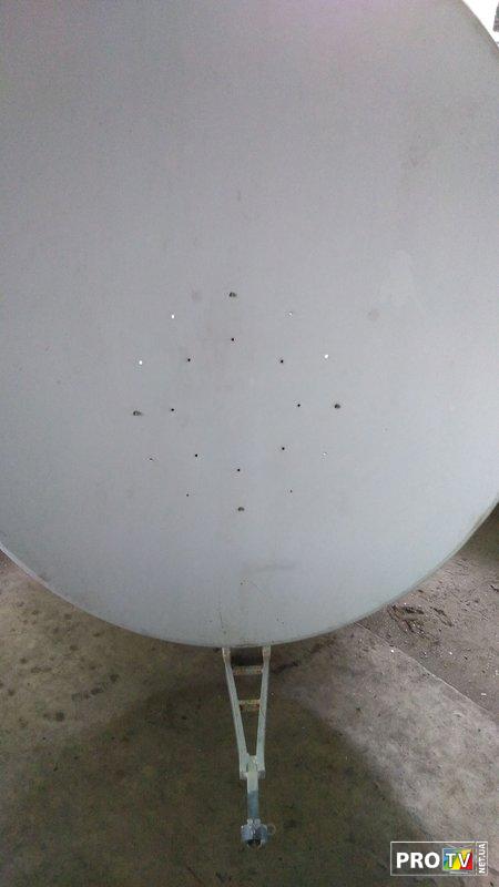

Лично моё мнение то что для такой конструкции оптимальный размер антенны 1,4метра. Пару недель назад сбылась моя давняя мечта и я (всего за 1200р) приобрёл для своей гравицапы супрал 1,4м (с размером рабочей части рефлектора 1600х1400мм) и приспособил её на свою гравицапу. Немного пришлось переделать конвертородержатель с сохранением размеров позиционирования фокусной точки зеркала и пересверлить отверстия в зеркале, так как попалась антенна с маленьким подзеркальником. В общем механизм справляется и с этой антенной отлично без каких либо перегрузок.
Супрал 1,4м на гравицапе, Супрал 2,0м(0,8W)стац., 1,75м на полярке, 1,2м(19е+13е+5е), 1,2м(90е+85е+75е)
