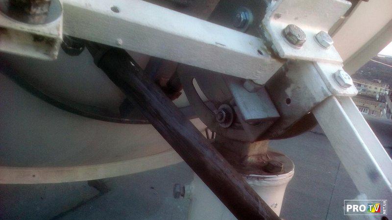

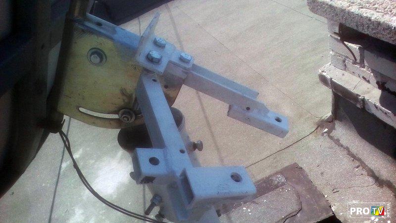

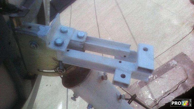

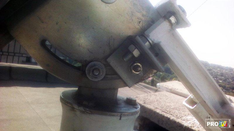

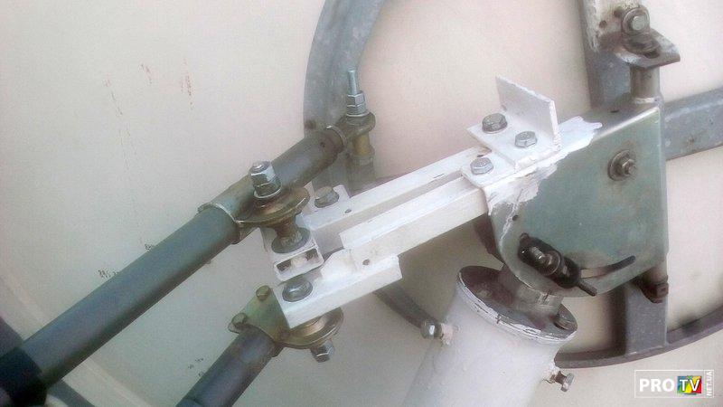

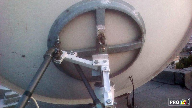

Не знаю как кого, а меня всегда раздражала стандартная система полярного подвеса с актуатором.
Слишком узкий диапазон вращения зеркала получается, как ее не настраивай :?
Все попытки захватить максимум спутников лишали всю систему устойчивости на краях диапазона и грозили аварией :shock:

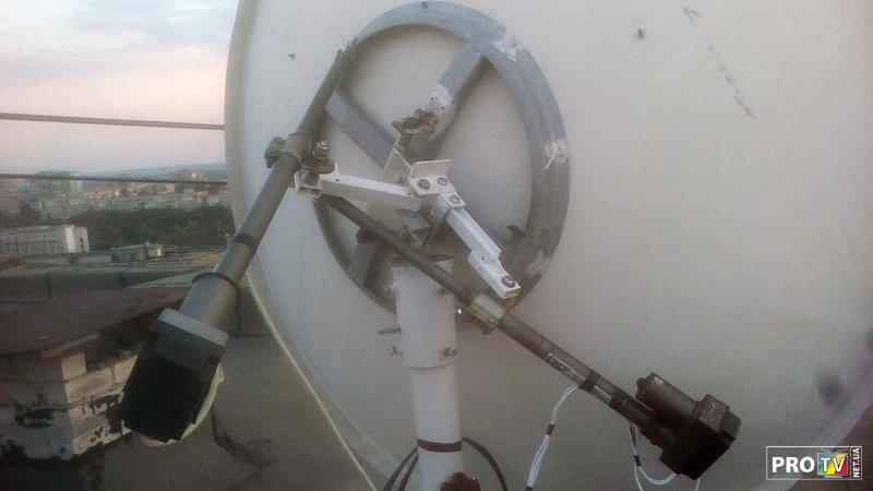

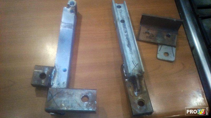

После того как подсмотрел у польских коллег и реализовал на лепестковой 240 см. антенне систему с двумя актуаторами, решил опробовать это ноу-хау на 180-ом прямофокусе от Мабо :mrgreen:
Как видно идеология взята полностью из моей прежней конструкции.
Западный лимит
Вершина
Восточный лимит.
При этом механизм складывается и актуаторы встают в аккурат один над другим

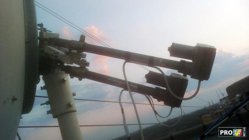

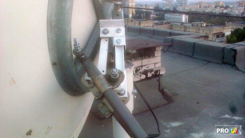

Двухактуаторный подвес горизонт-горизонт
:D :D :D :D :D
Движение с востока на запад
движение с запада на восток
