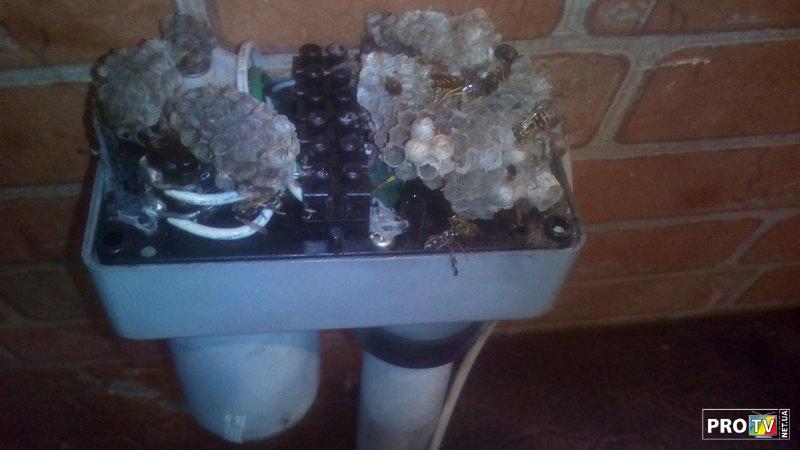

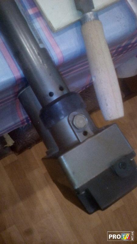

Зачастую при вскрытии обнаруживаются кошмары подобные этому :shock:

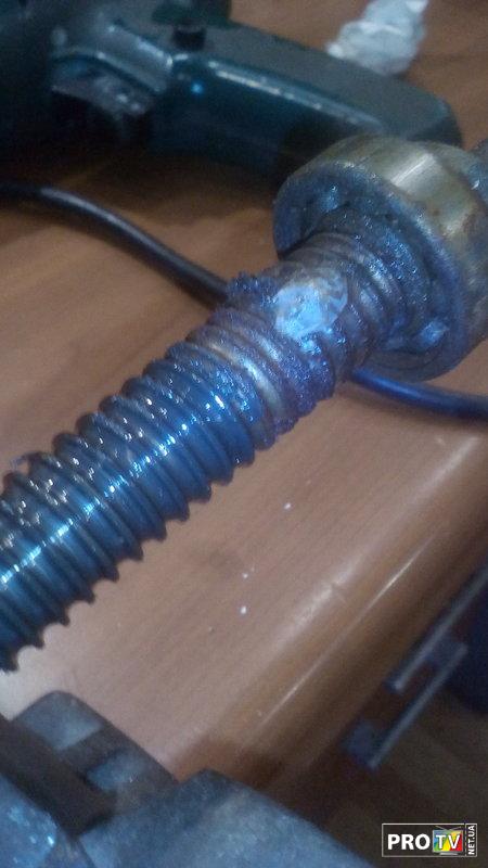

Но это самая меньшая из проблем. Основная и самая неприятная неприятность б. у.-шного актуатора это заклинивший или туго вращающийся червячный механизм штока.
Вся беда в том, что вся влага из атмосферных осадков без труда проникают во внутрь цилиндра и по задумке разрабов вытекает через сливные отверстия как в самом цилиндре так и в последующем через такое же отверстие в редукторе.

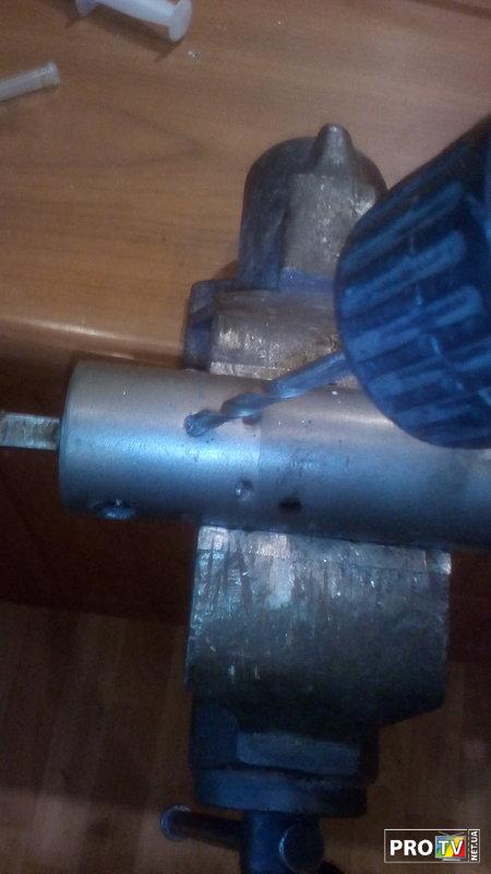

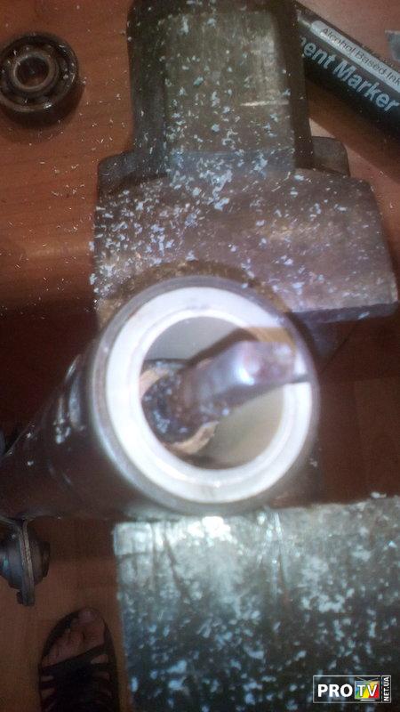

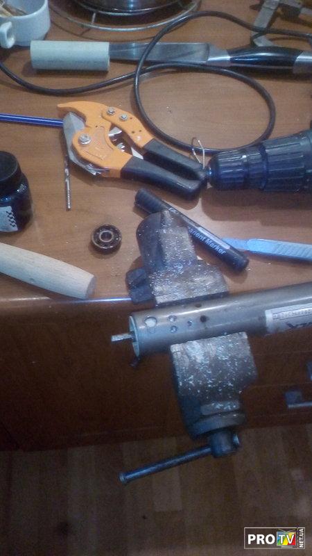

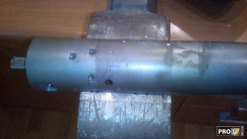

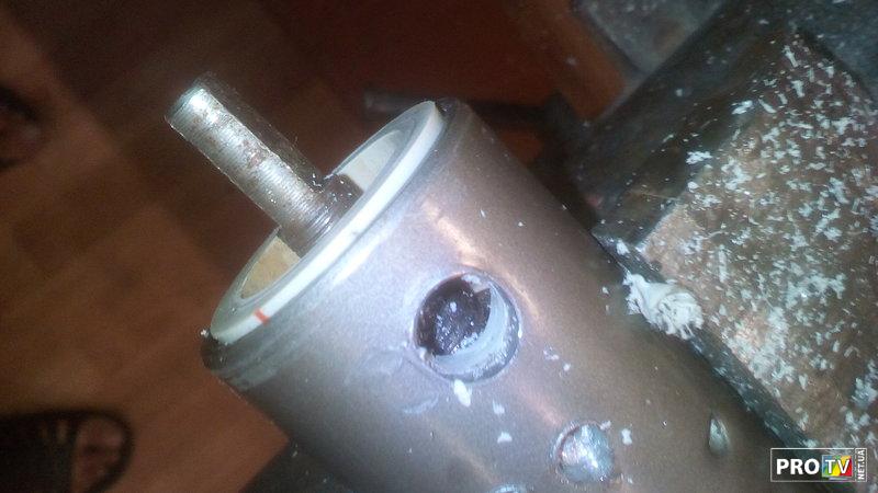

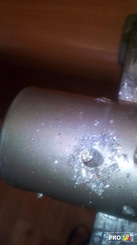

Под небольшим углом, что бы не задеть подшипник, сверлом 4 мм высверливаем всю запрессовку, соответственно только со стороны в которую будем выбивать злополучный подшипник.

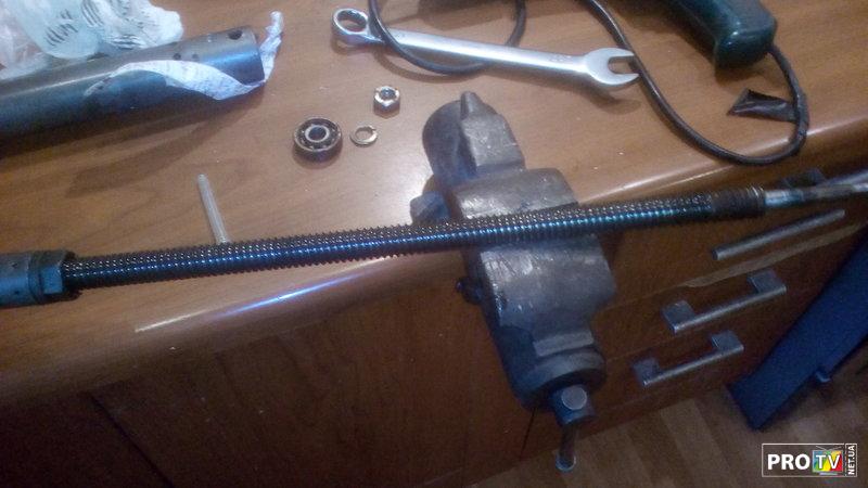

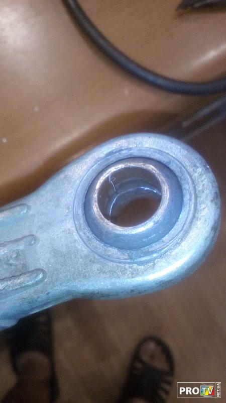

Выворачиваем шаровое в положение а на фото, упираем нижний край трубы во что то твердое и устойчивое, за тем тяжелым молотком силой выбиваем механизм из трубы, попутно устраняя люфт шарового :mrgreen:

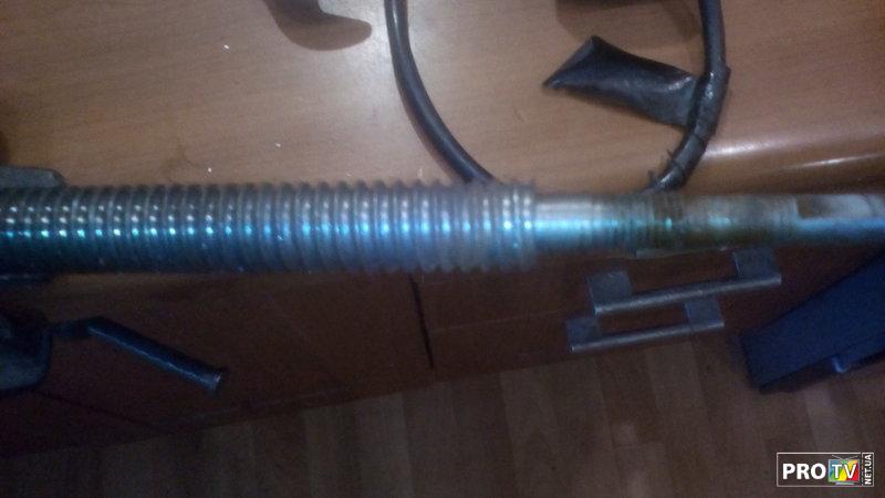

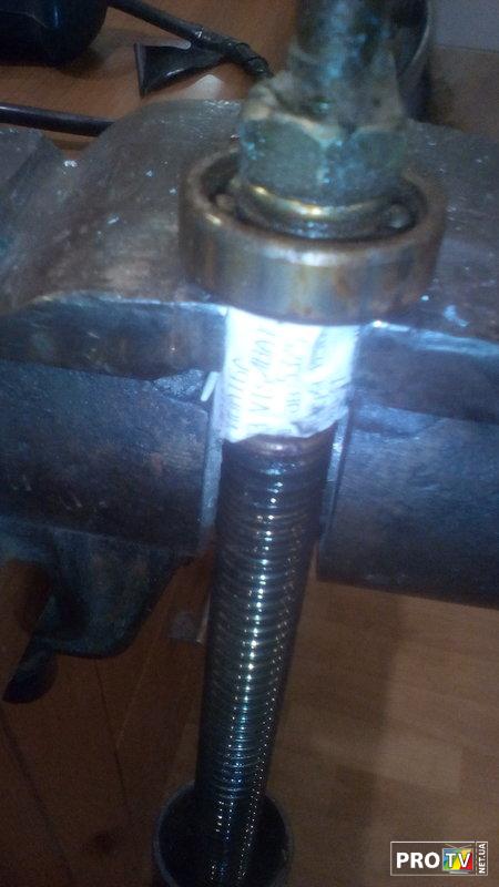

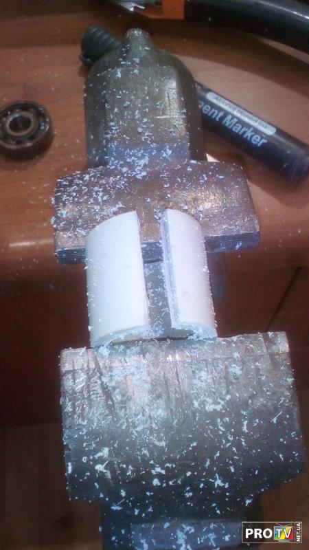

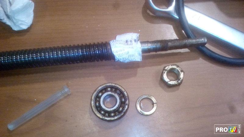

Далее все просто и понятно. В тисках откручиваем гайку крепления. Железной щеткой удаляем грязь и ржавчину, если червяк у основания сильно "изъеден" то на поврежденную часть одеваем кусок пластиковой трубы чтобы на него при работе не попала и не повредилась гайка червячного механизма.
Далее малярной кистью, без пропусков, на червяк наносим смазку. Попутно удаляем ржавчину со штока и обрабатываем "преобразователем ржавчины" поврежденные участки. Так как шток заходит в цилиндр очень плотно, в одном из актуаторов даже было заклинивание просто по тому, что он затирал и клинил только из за ржавчины, то красить штоки в своих актуаторах не стал. Ограничился покрытием слоем смазки.
Удаляем заусенцы от сверления с внутренней и наружной стороны цилиндра актуатора.

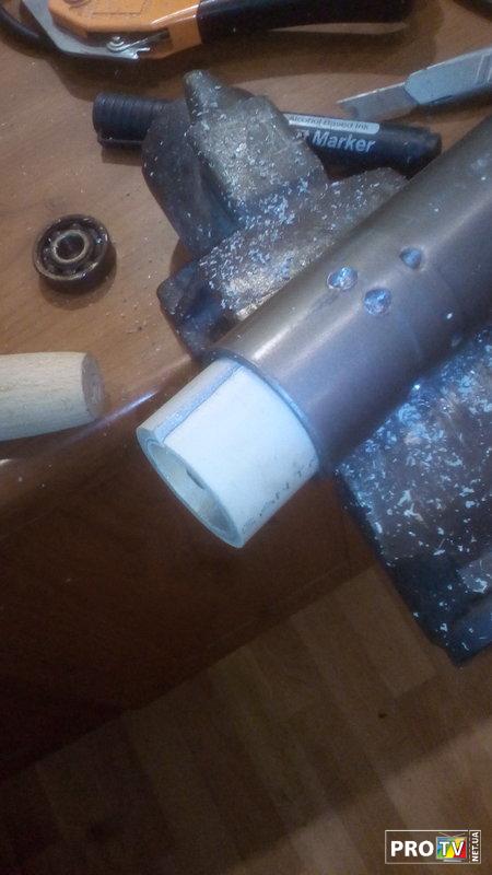

Ставим новый подшипник и заталкиваем механизм на место, при этом все операции выполняем в обратной, от разборки, последовательности.

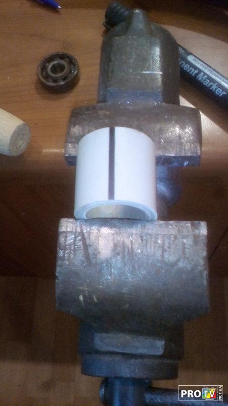

Из металлопластиковой трубы наружным диаметром 32 мм изготавливаем стопорное кольцо для подшипника.
В итоге вся конструкция собирается плотно, без люфта.

Сегодня открыл крышку то же самое внутри, очистил, подал напряжение и вроде пытается запустится, но как будто держит. Попался этот пост к счастью.Буду разбирать.
Эти дырки на самом конце штока сверлить?
