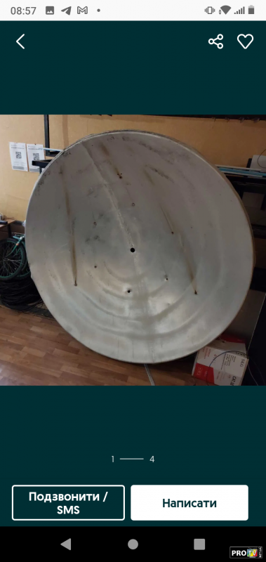

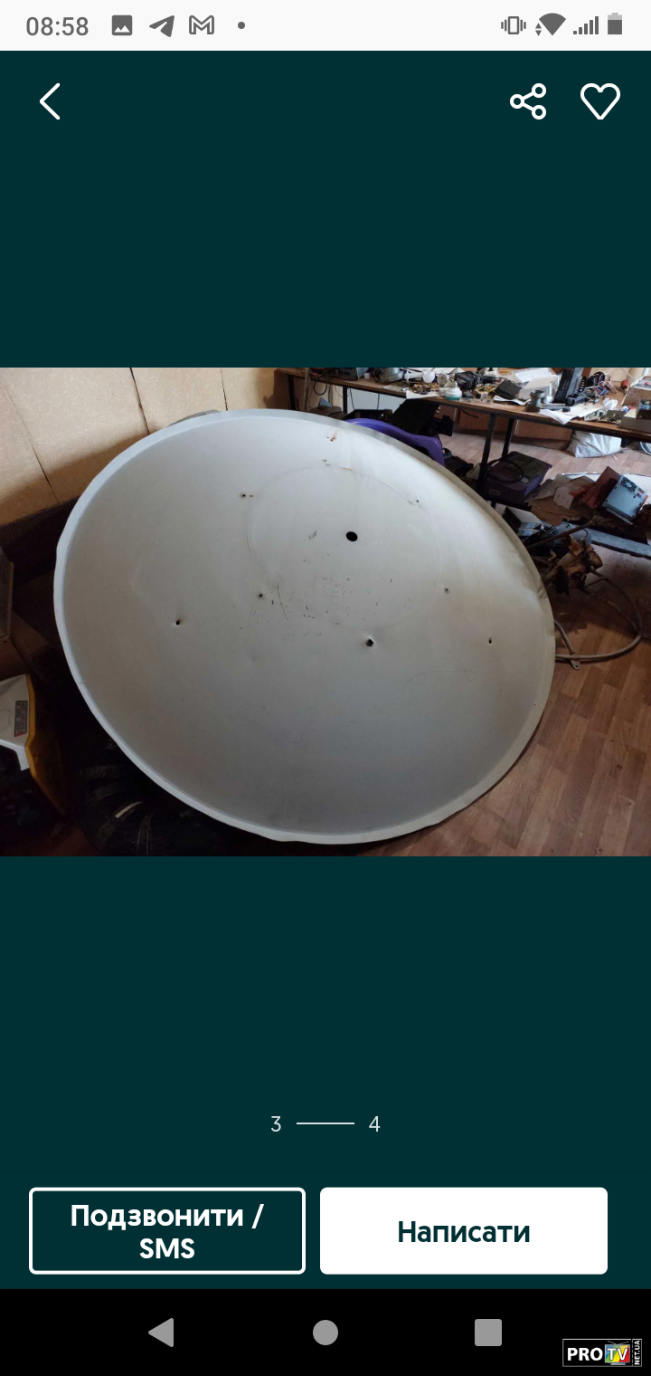

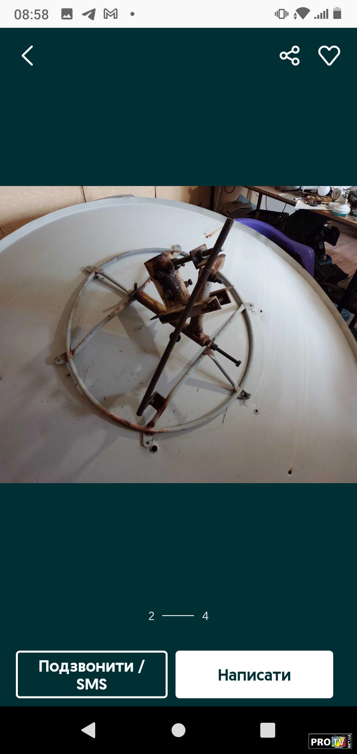

Вітаю!Прошу вашої поради.Надумав купити антену,знайшов в оголошенні 180см,але здається,що антена деформована,чи помиляюсь?

Добрий час. Не зовсім зрозумів, дзеркало на першому фото по розміщенню отворів відрізняється від дзеркала на інших фото. То дійсно так? Судячи по малюнку на поверхні дзеркала на другому фото , то є осесиметрічне (кругле) дзеркало, що зроблено викатуванням алюмінієвого листа на оправці. Грубо наявність деформаціі можна оцінити, якщо покласти дзеркало на досить рівну площину ( рівність площини перевірити будівельними правилами або лазерним рівнем ) . Якщо кромка дзеркала рівномірно прилягає по всьому периметру, то це вже добре. Крім того при кріпленні піддзеркалика з полярною підвіскою можуть виникнути додоткові деформаціі. Оцінити деформаціі по фото можна тільки у випадках суттєвих пошкоджень ( трактор наіхав :) ). Для реальноі оцінки треба міряти профіль. Успіху та хай щастить.

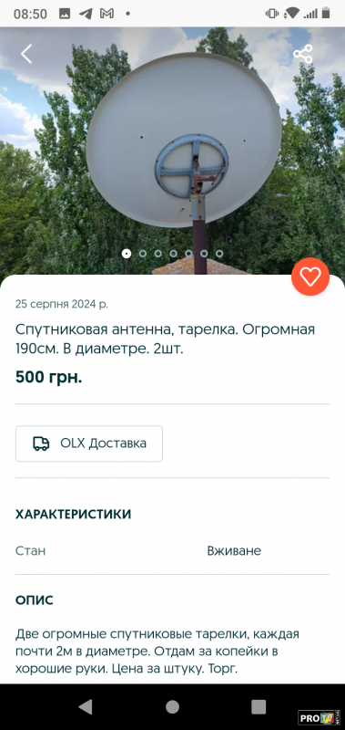

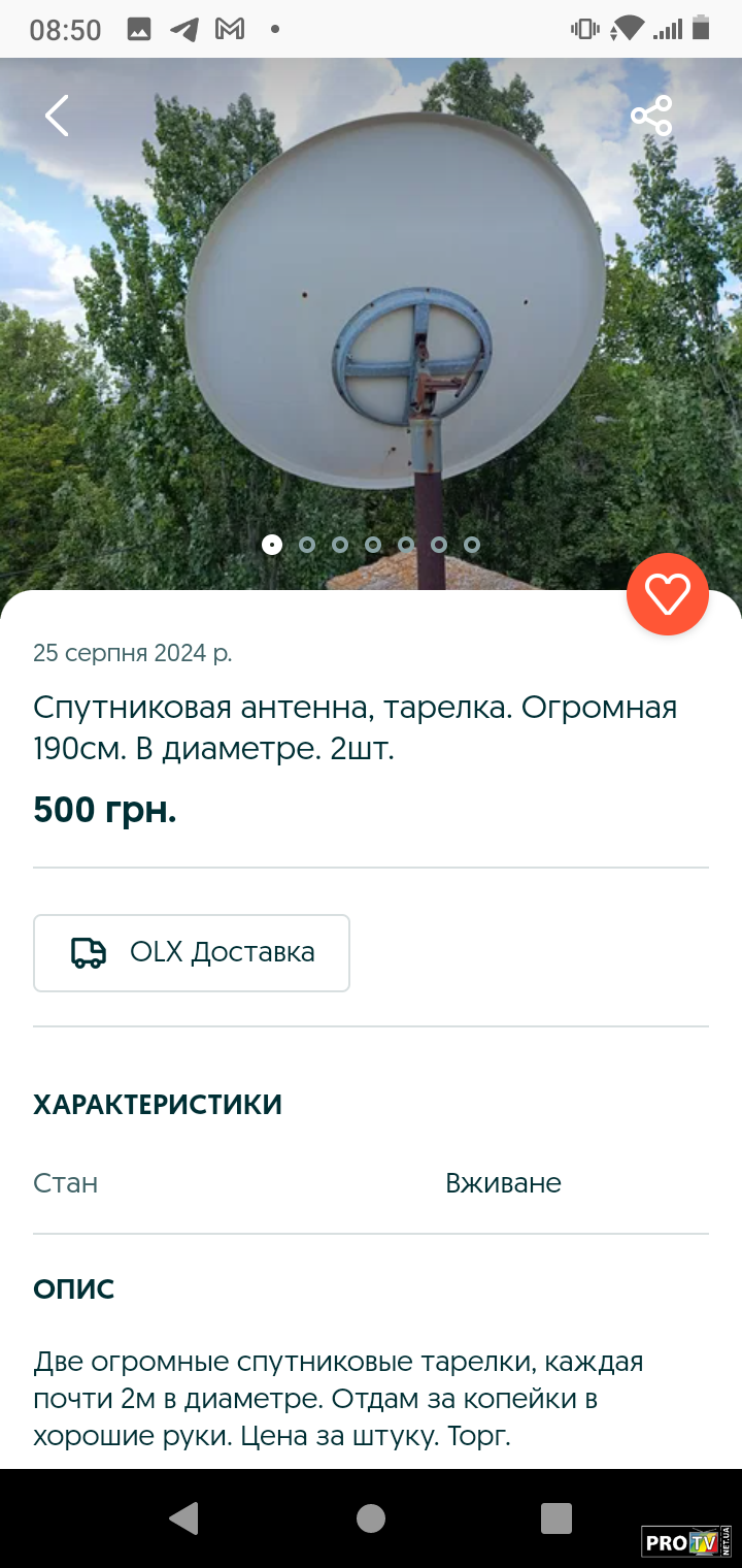

Oleksandrtkachuk писал(а):
Цю антену вже не встиг купити.Ввечері написав продавцю,то відповідь була -продано.Ціна смішна,сохран антени -бомба
це Мабо
Непоганий варіант
Але купувати треба демонтовану
Підвіски від кожної окремо
Шпиці від кожної окремо і скручені
2 Дзеркала можна класти одне на друге під час транспортування
Я би оці 2 забирав.. Якщо вам потрібні
