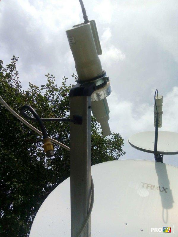

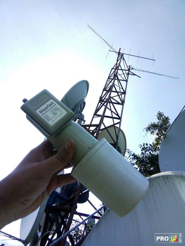

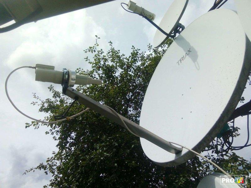

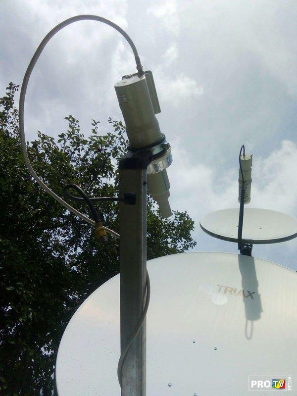

Сразу говорю,моноблок мне попался чисто случайно от нашего украинского коллеги,который ему привезли из Мытищи.После когда приехал ко мне данный девайс,при тестировании сделал свои выводы и он лежит уже несколько лет в ящике.
И так вот этот Next singl 70
Для общего обзора посмотрим его внутренности
Помимо всего видим хороший сингл конвертер Dreamtech 12K-он на сегодняшний день является одним из лучших интегрированных вариантов которые нам делали китайцы.

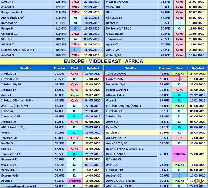

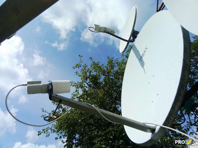

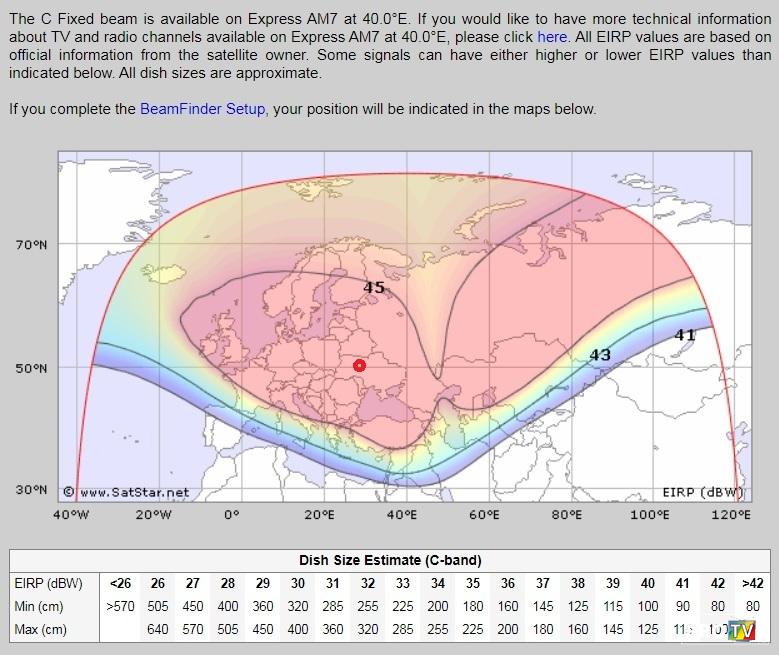

Для теста - сравнения,выбираем частотный план спутника Express-AM7 @ 40° East
https://www.flysat.com/expressam7.php

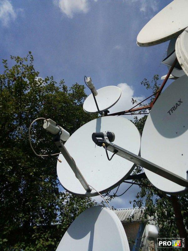

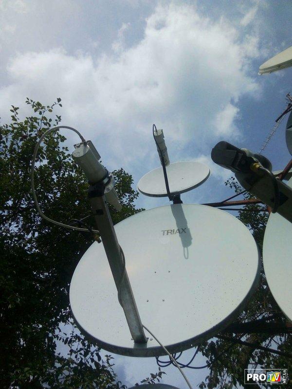

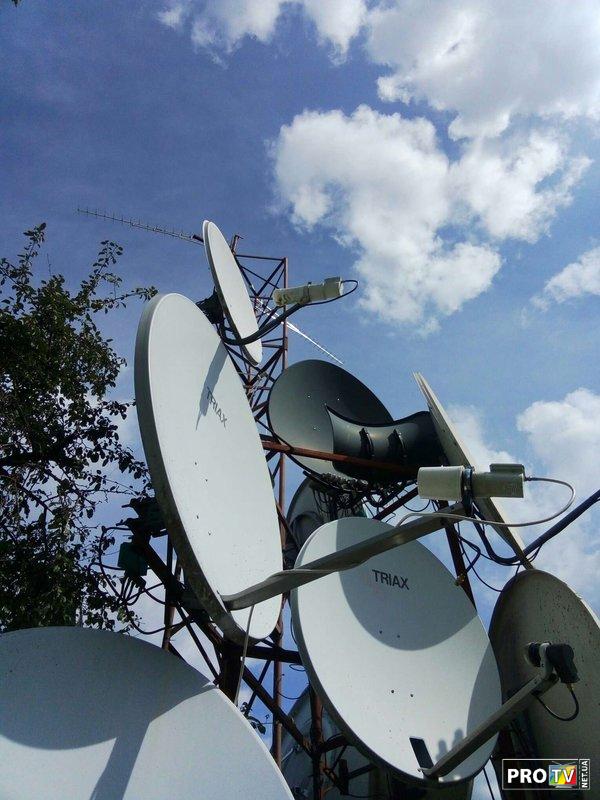

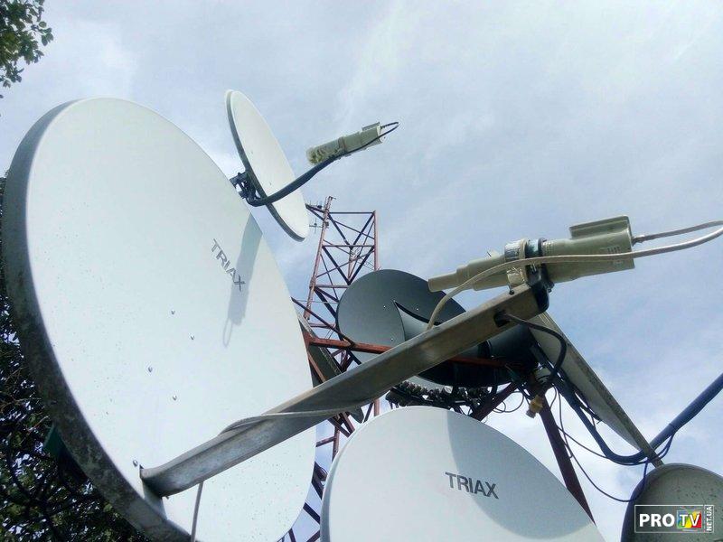

Зеркало берём триакс 100*110см, соотвественно в работе будет определятся как чисто метровый офсет с углом раскрыва 70 градусов

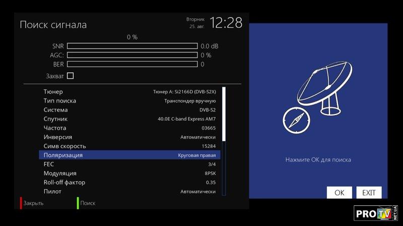

Ресивер возьмём на Е2 (uClan Ustym 4K PRO) с откалиброванной шкалой и адекватными db.

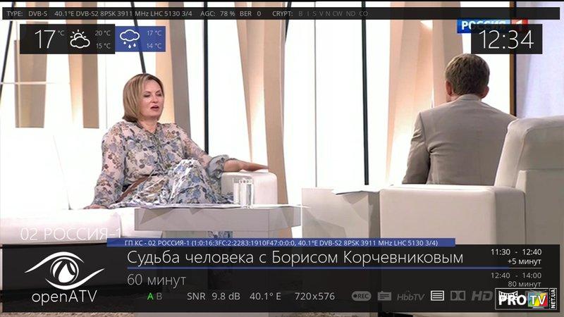

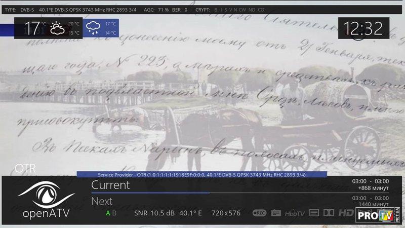

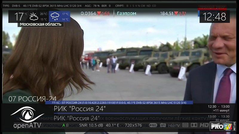

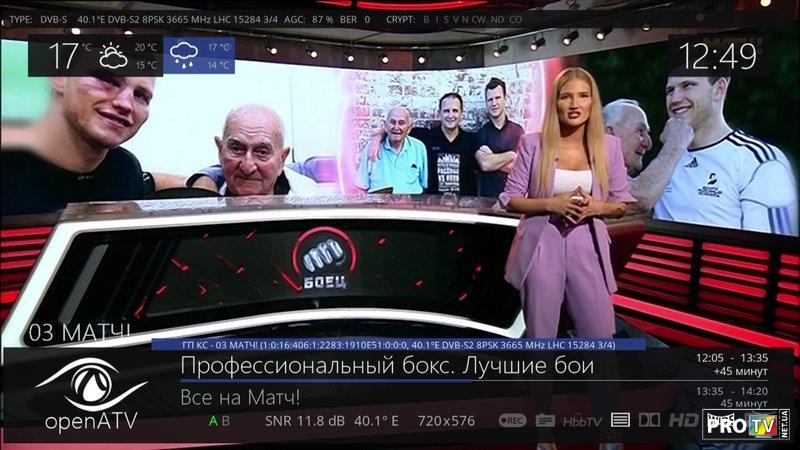

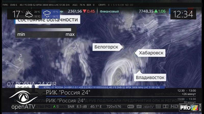

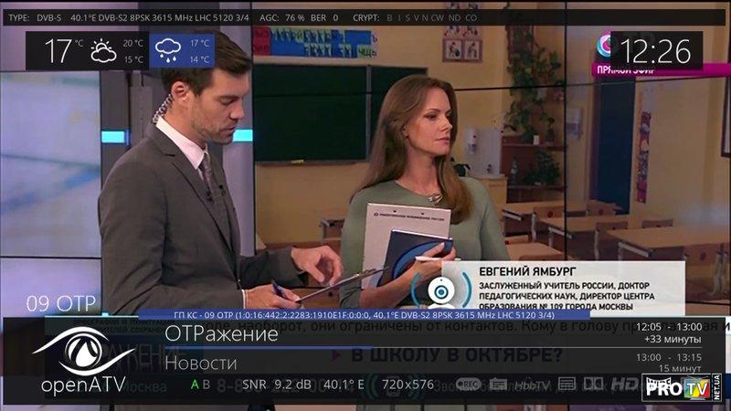

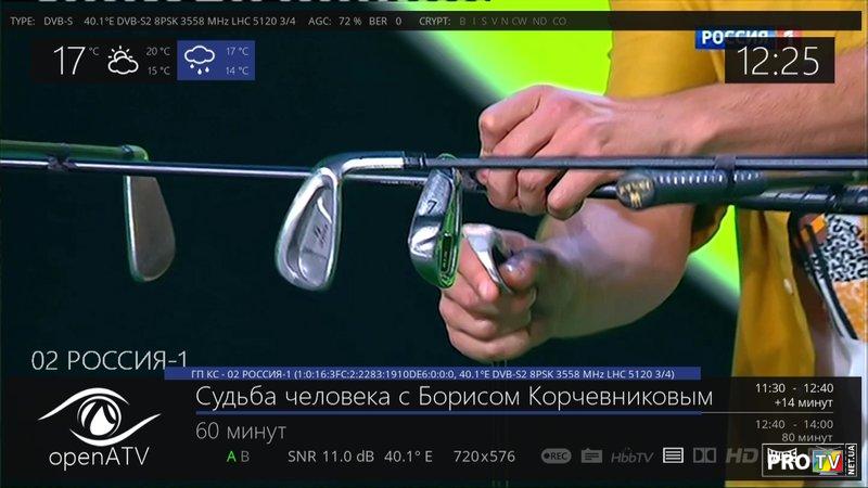

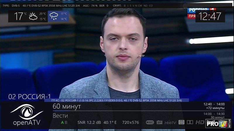

И так смотрим на приём в dB Express-AM7 @ 40° East на моноблок Альяно Next singl 70 :
Выбираем в среднем промежуточные транспондеры по частотному плану.
Вот на этих транспондерах и остановимся

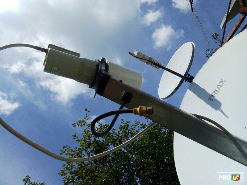

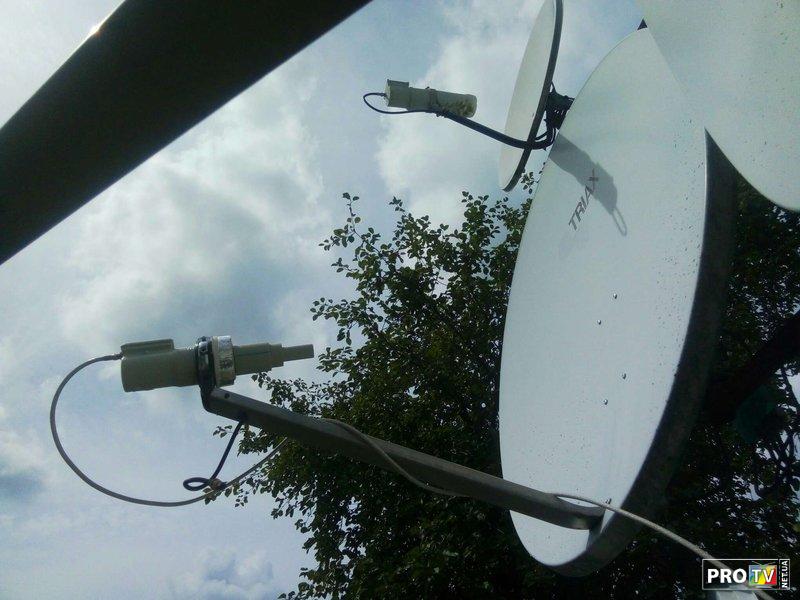

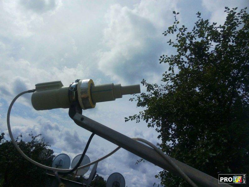

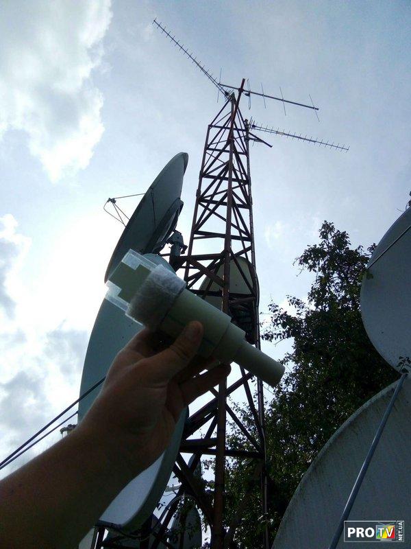

Теперь посмотрим на облучатель под угол раскрыва 70 градусов с деполяризаторм пластиной КРЕСТ

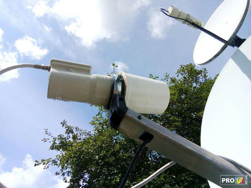

И было бы не честно использовать другой аналогичный конвертер,тогда берём из моноблока вынимаем альяновский облучатель Next70 с заклепочным деполяризатором и в этот же конвертер вставляем облучатель 70гр с деполяризатором КРЕСТ (естественно его отрегулировав в волноводе)

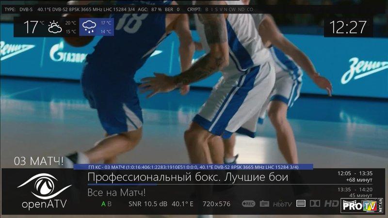

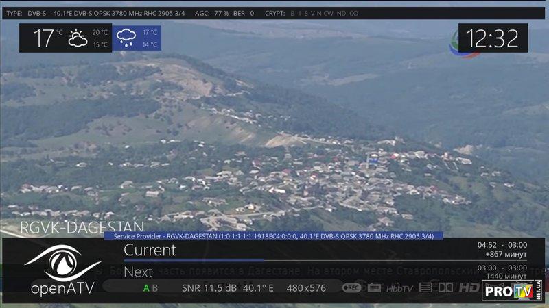

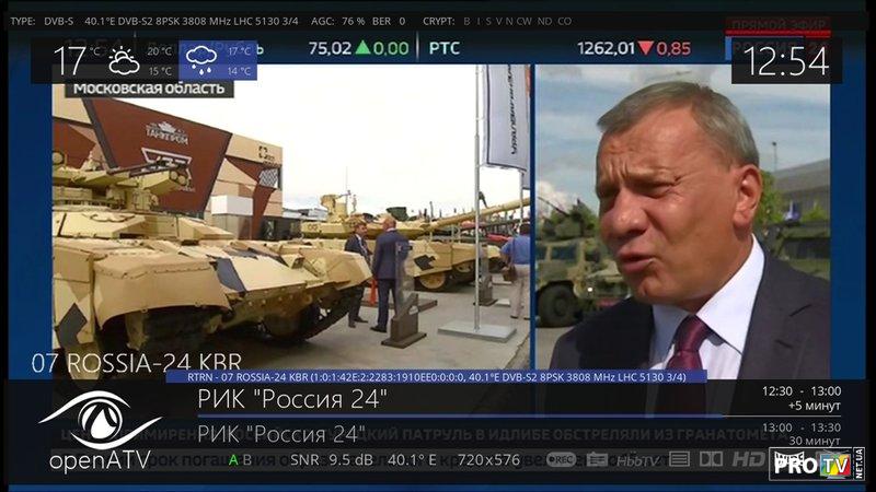

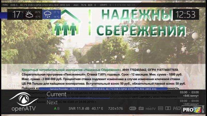

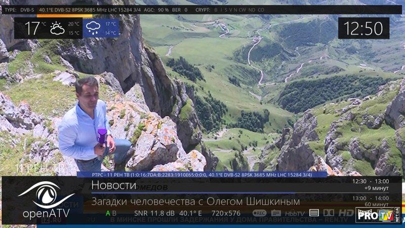

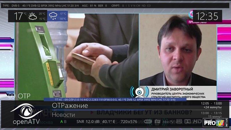

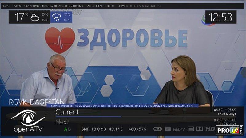

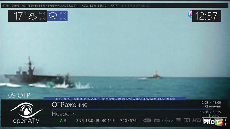

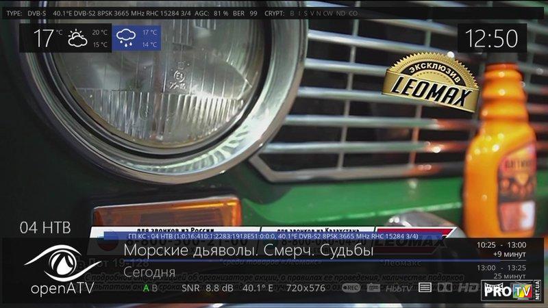

И теперь также смотрим эти же транспондеры в db по приёму спутника Express-AM7 @ 40° East на облучатель 70 градусов с деполяризатором пластиной КРЕСТ:

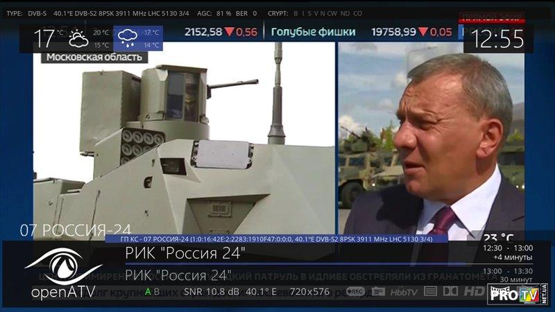

Подводим итог по данным транспондерам:
1) Альяно NEXT 70, сравнение, 2) Облучаталь 70 с деполяризатором крест
3558 L 5120 \ 11 db, сравнение, 12,2 db
3615 L 5120 \ 9,2 db, сравнение, 10,5 db

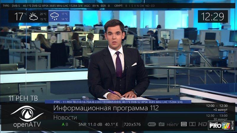

3665 l 15284 \ 10,5 db, сравнение, 11,8 db

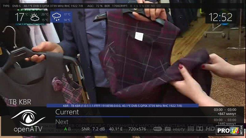

3665 R 15284 \ нет сигнала, сравнение, 8,8 db стабильный лок и приём!
3685 L 15284 \ 11 db, сравнение, 11,8 db
3715 L 5130 \ нет сигнала, сравнение, нет сигнала

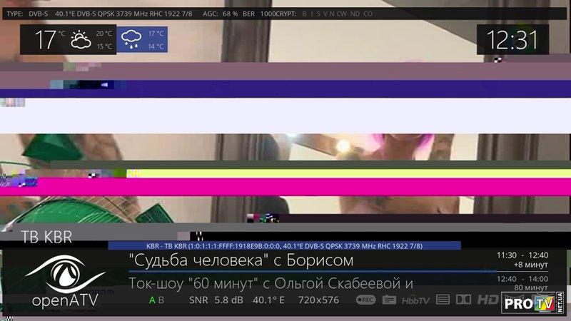

3739 R 1922 \ 5,8 db подрывает лок, сравнение, 7,2 db стабильный лок и приём!
3743 R 2893 \ 10,5 db, сравнение, 11,8 db
3780 R 2905 \ 11,5 db, сравнение, 13,db

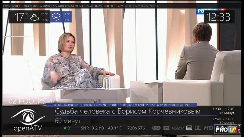

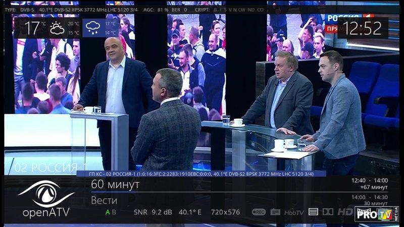

3772 L 5120 \ 9,2 db, сравнение, 9,2 db
3808 L 5130 \ 8,5 db, сравнение, 9,5 db
3911 L 5130 \ 9,8 db, сравнение, 10,8 db
3992 L 5120 \ 12 db, сравнение, 13 db

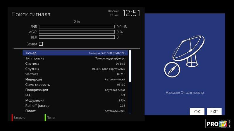

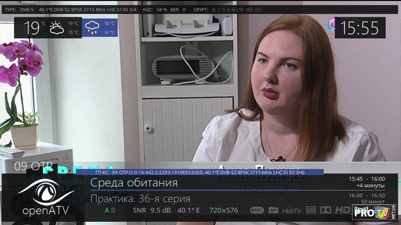

То,что имеем то и имеем.Как видим одинаковый результат показал транспондер 3772 L-9,2 db и также небыло сигнала в двух сравнениях на 3715 L.
Проверил сигнал на 120см с 3715 L и как видно сигнал 9,2-9,5 db,значит метровки нехватает для лока...
