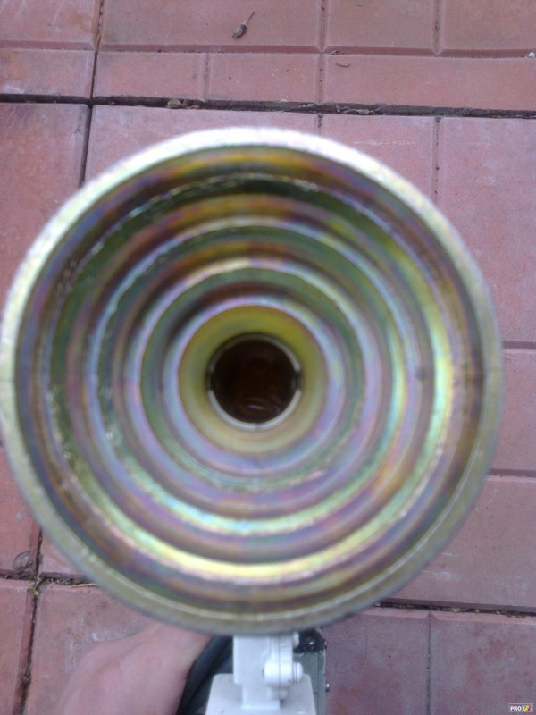

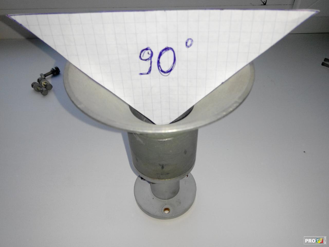

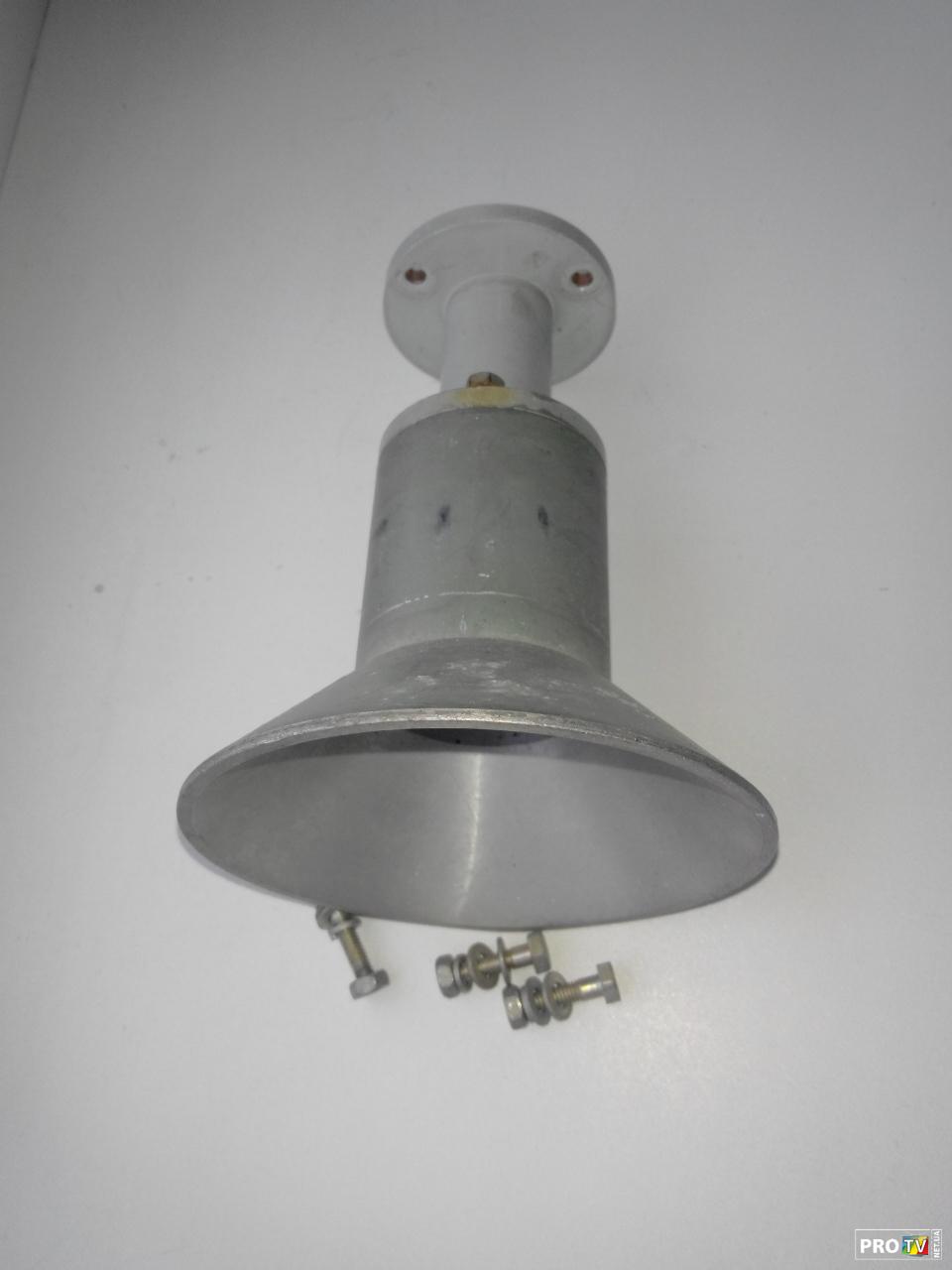

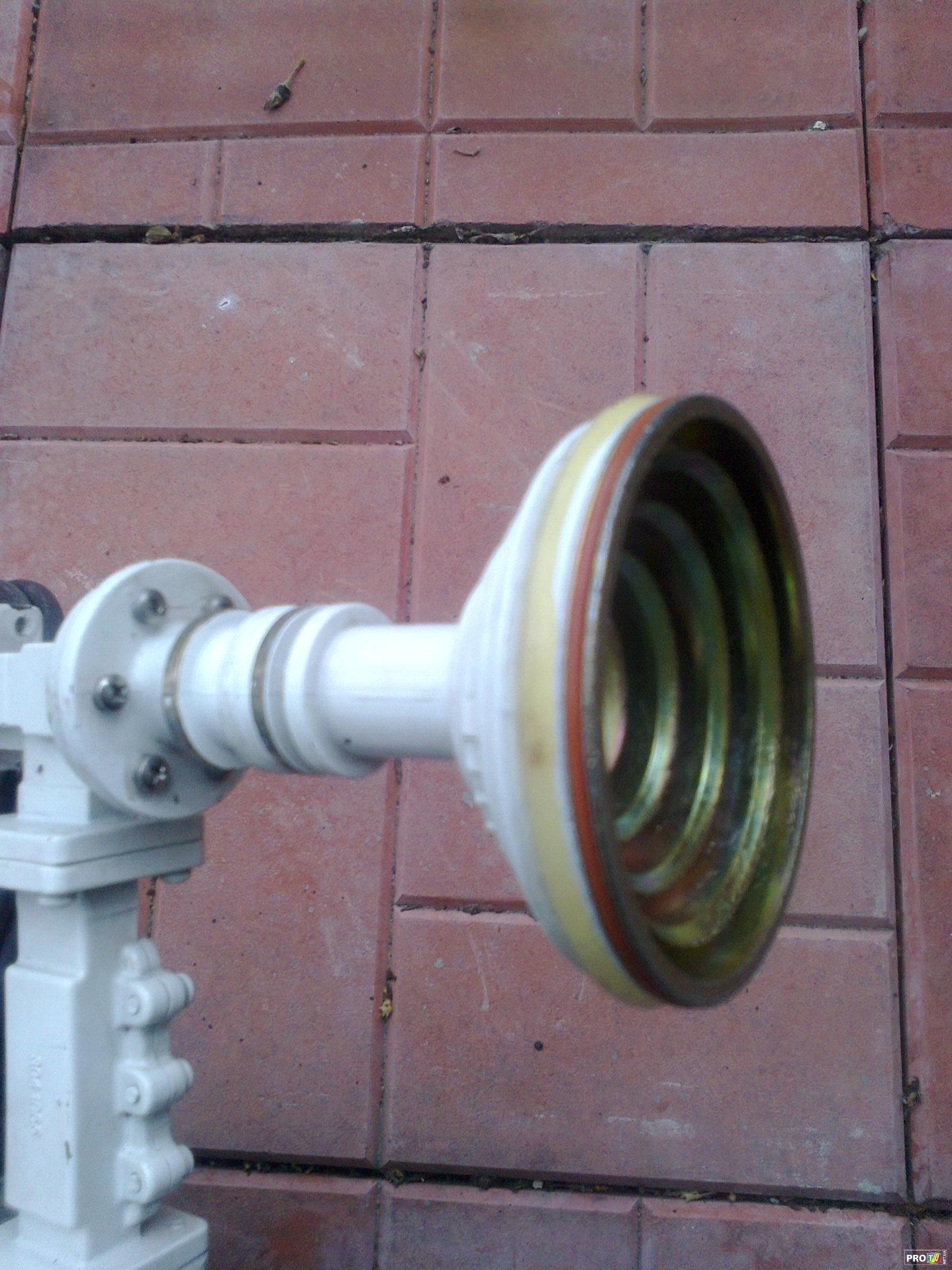

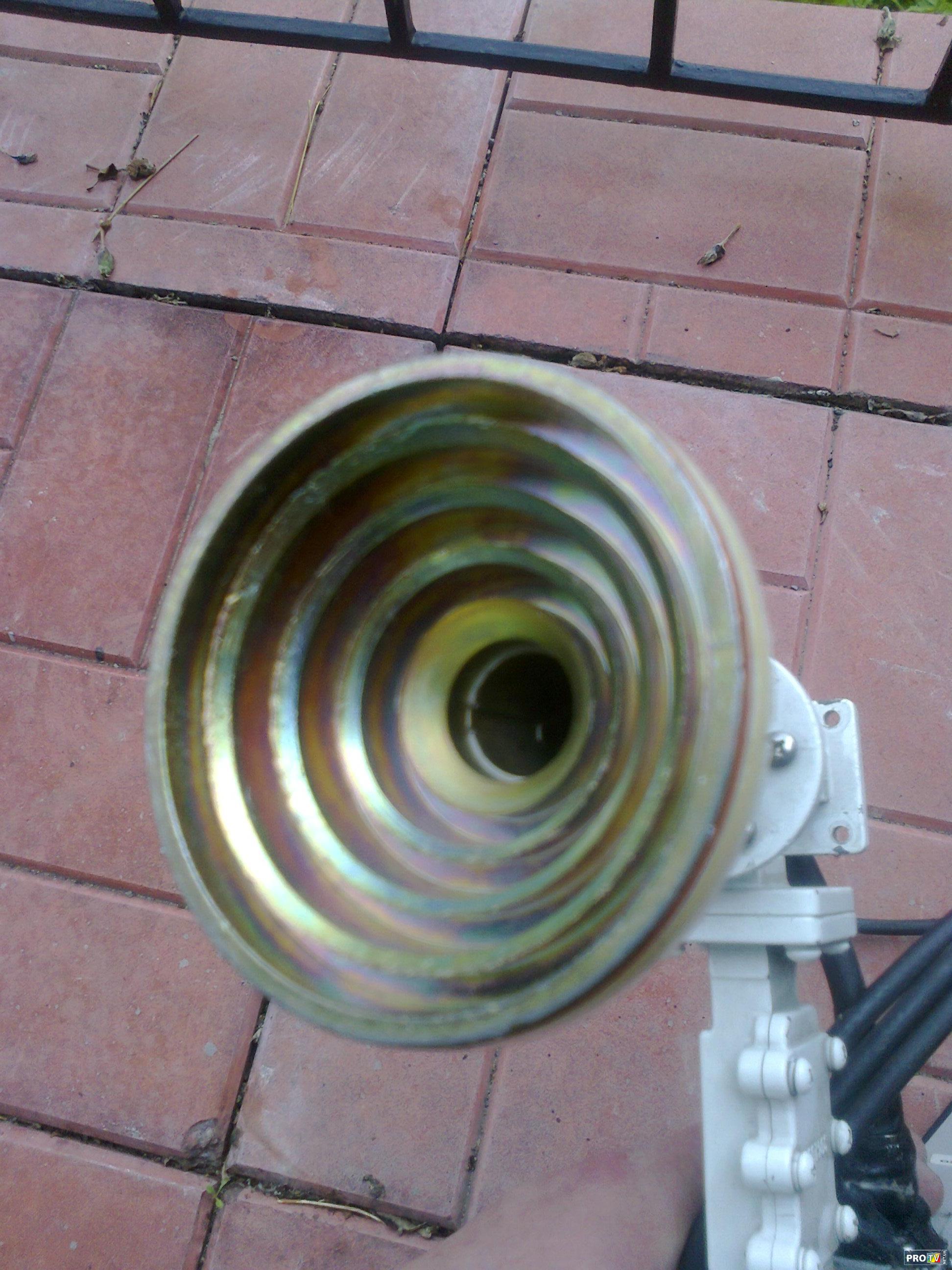

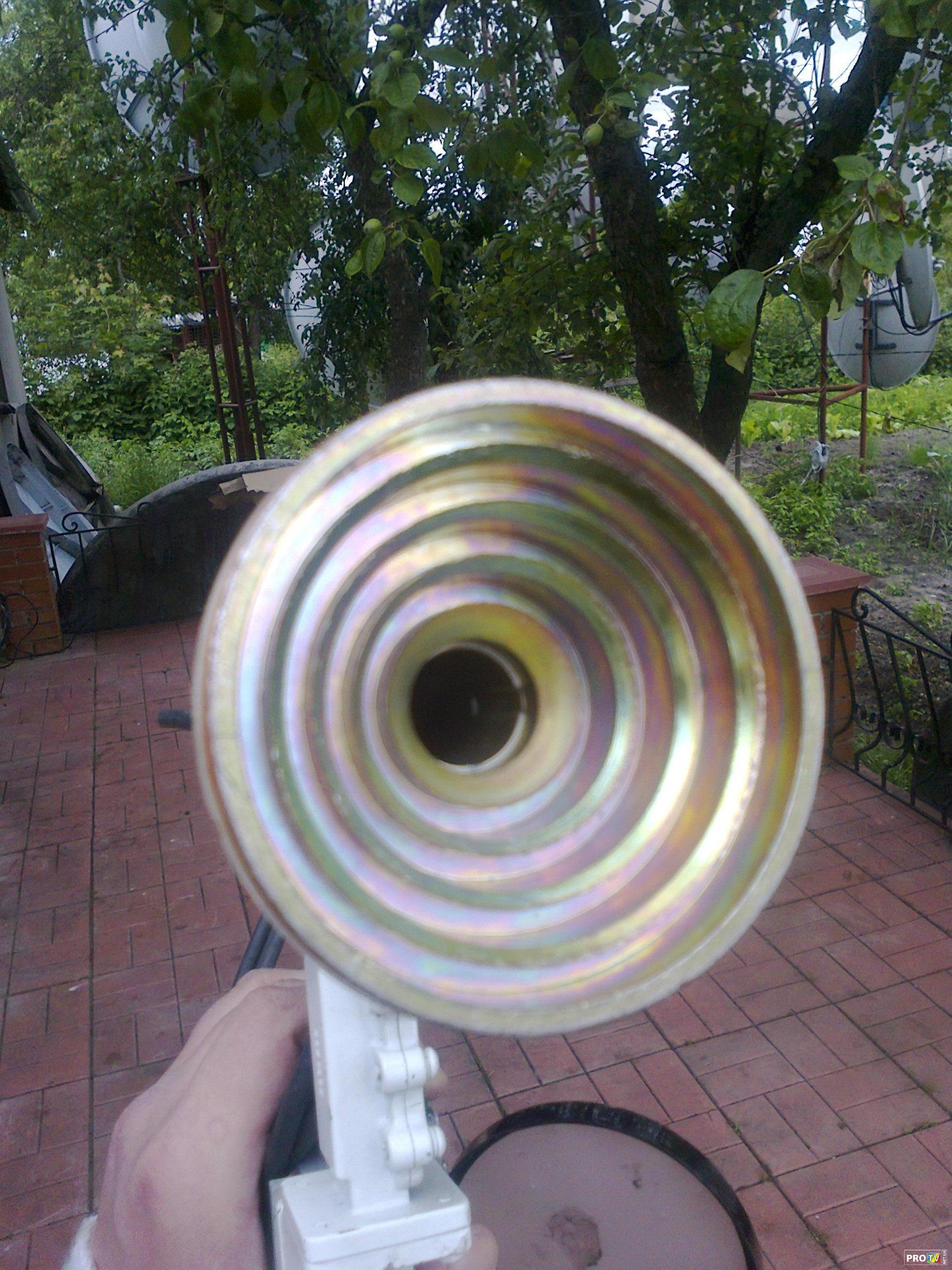

Родной облучатель из комплекта офсетной ахтырской антенны АСТВ-1,5м.
Угол расскрыва 90 градусов.

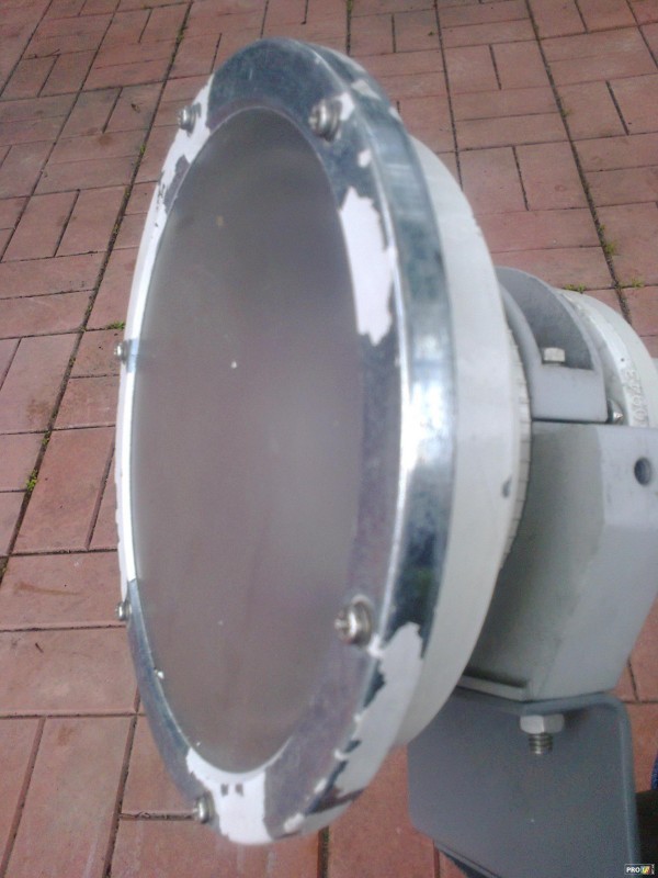

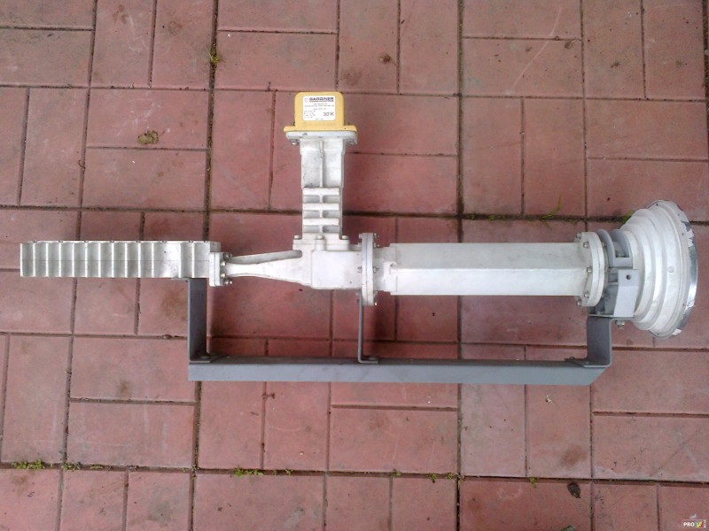

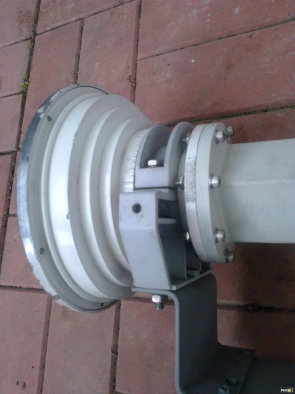

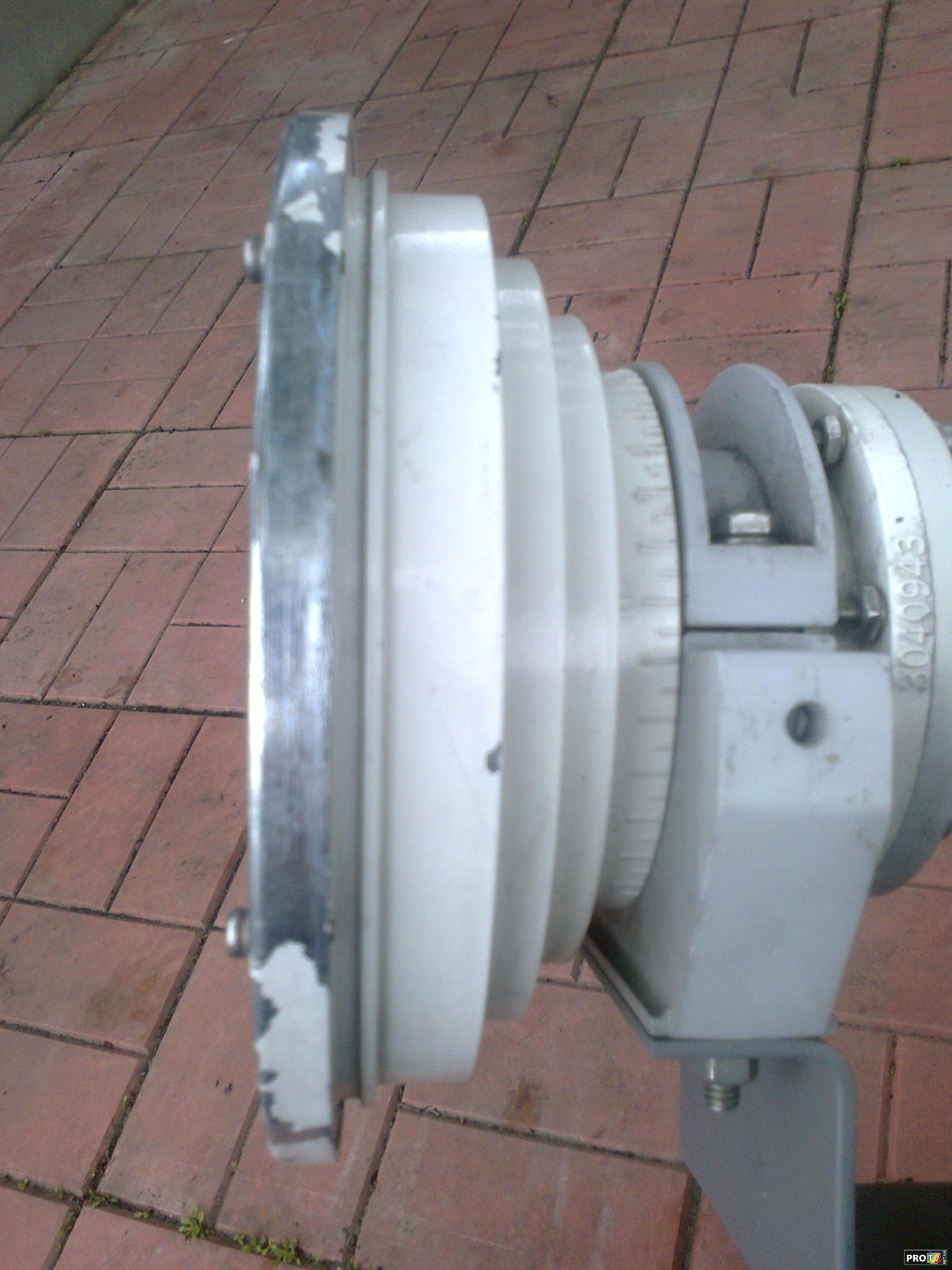

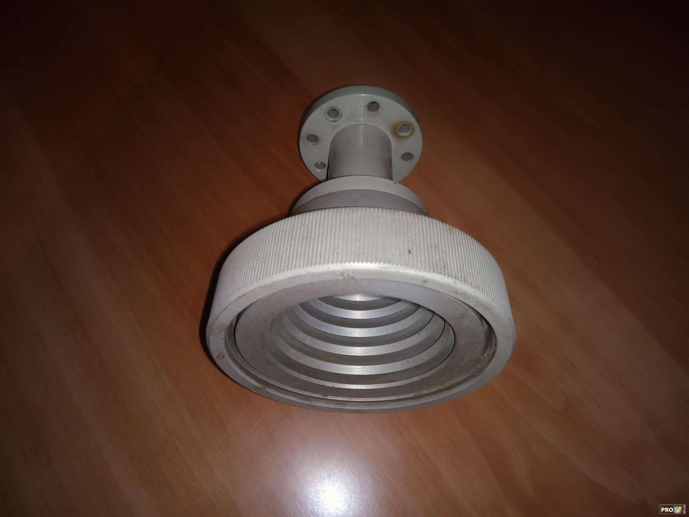

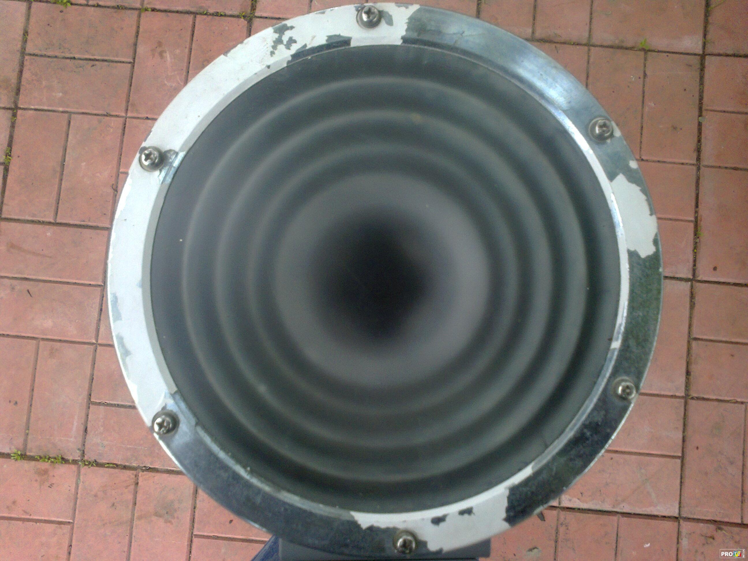

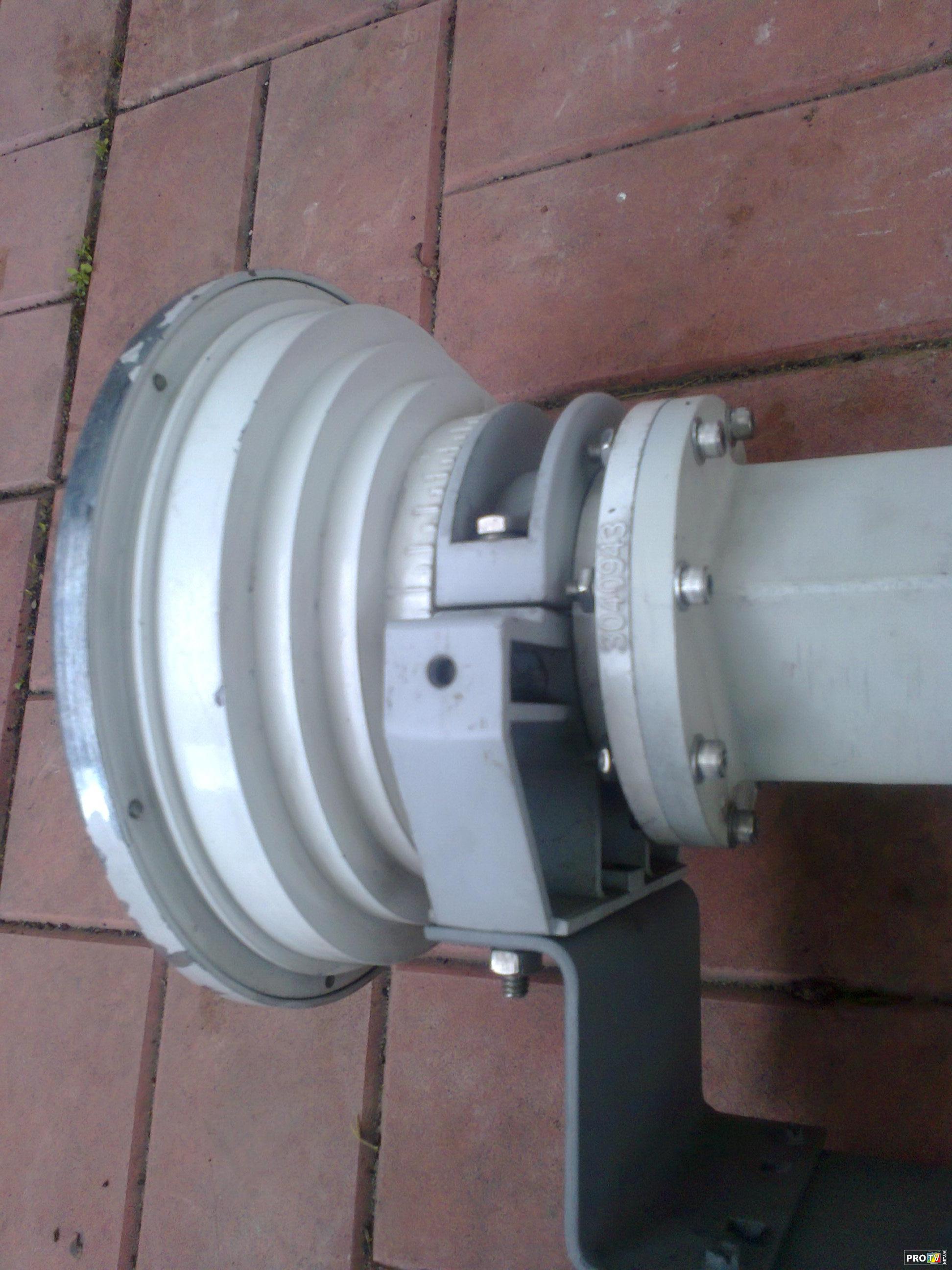

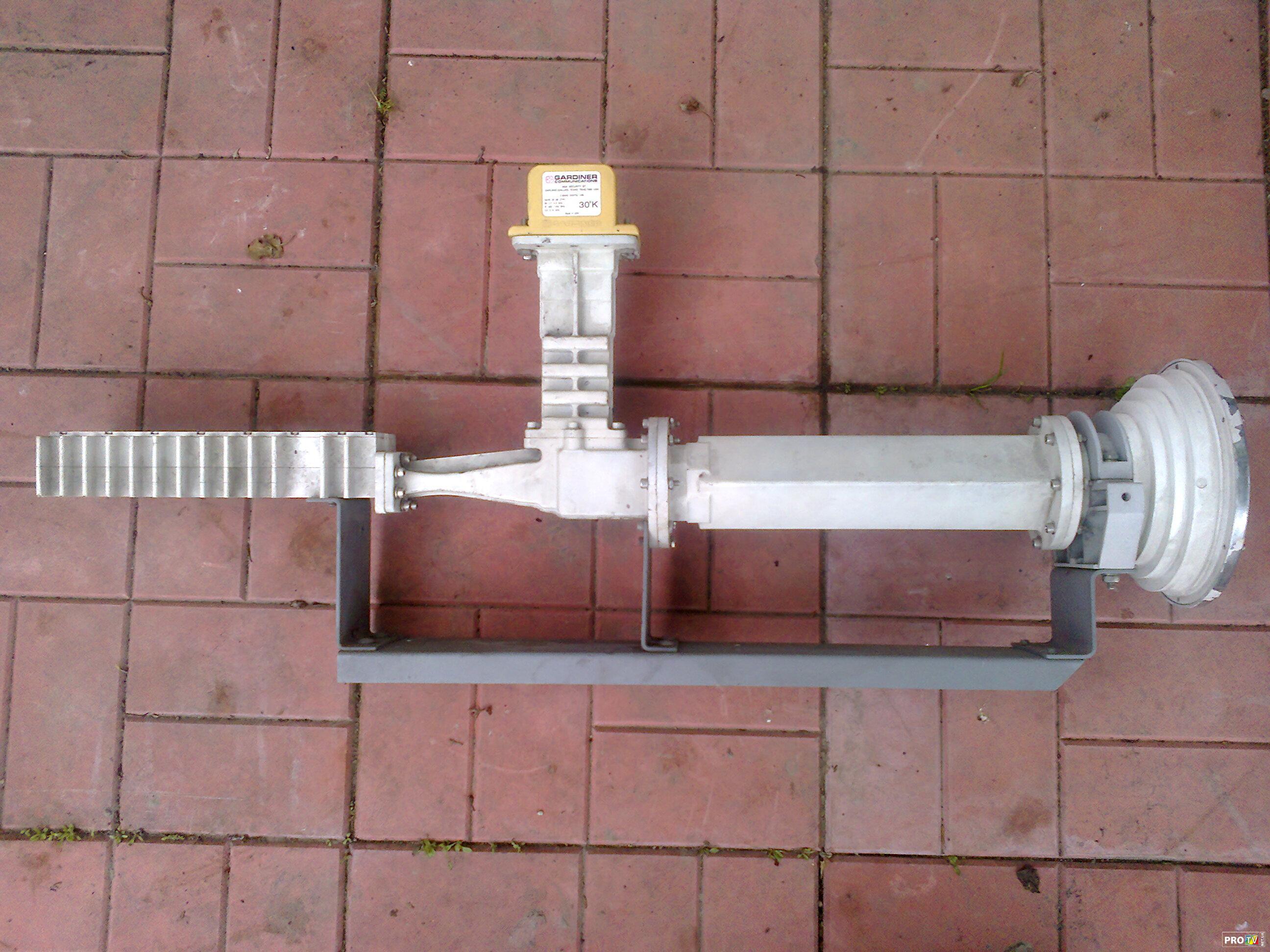

Облучатель C Band
Угол расскрыва 80 градусов
Шёл в комплекте с антенной Channel Master 2,4m

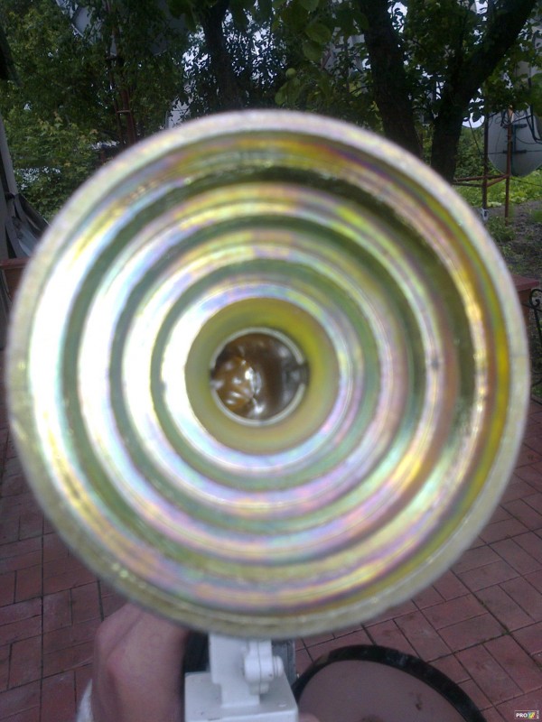

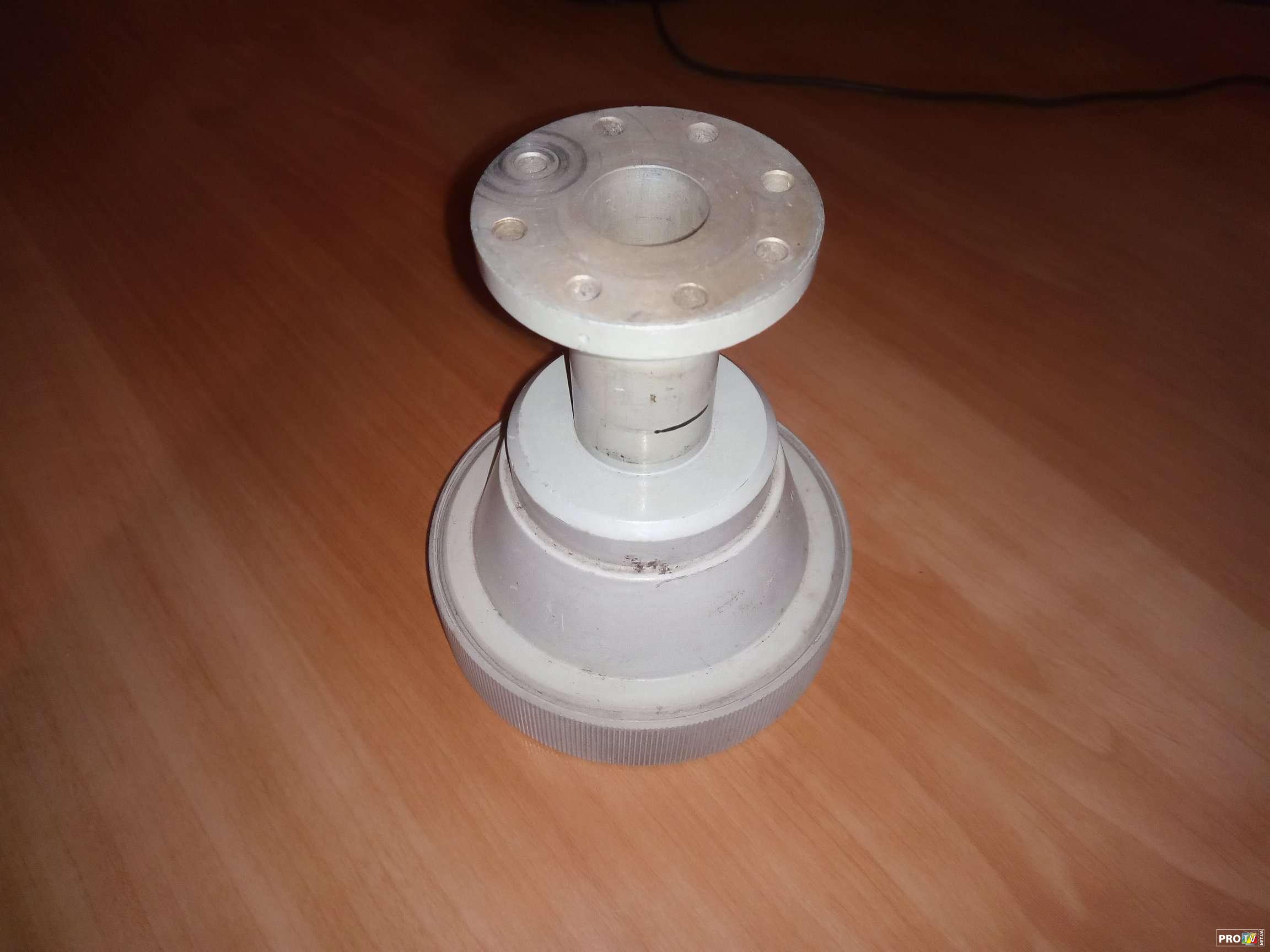

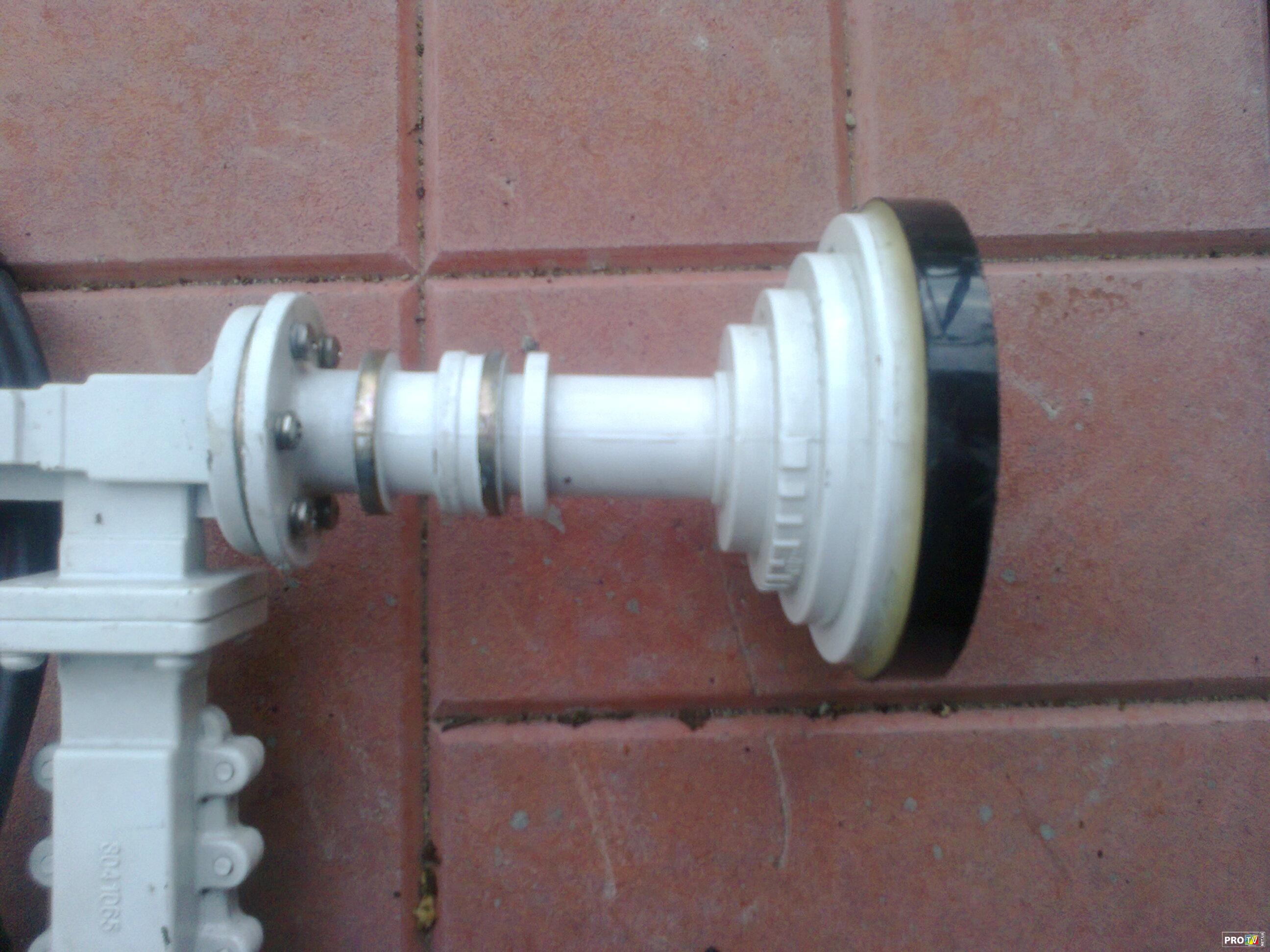

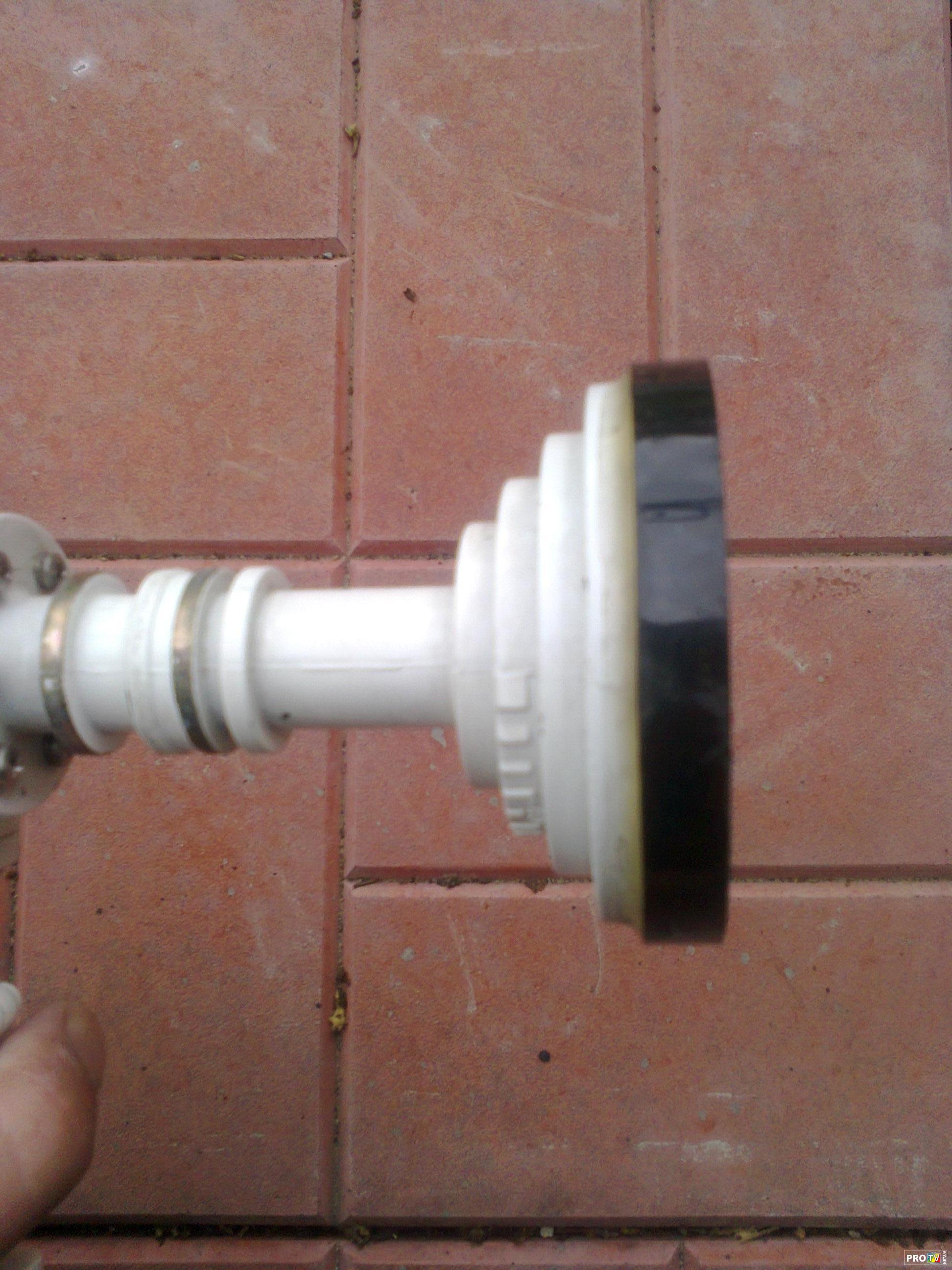

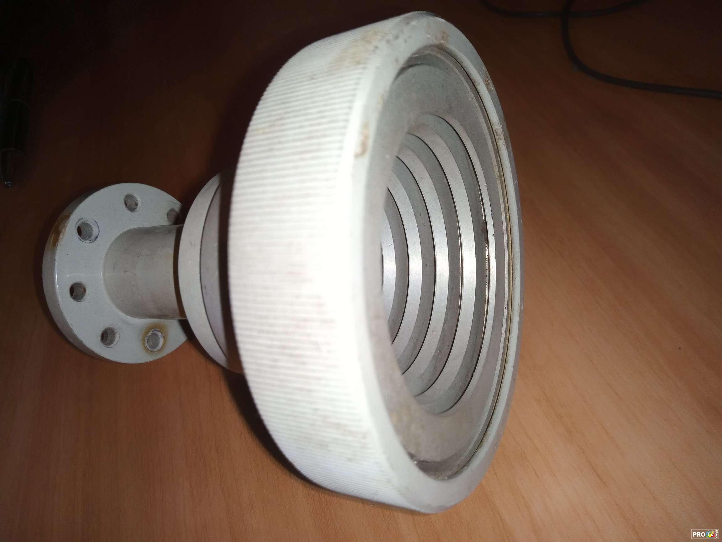

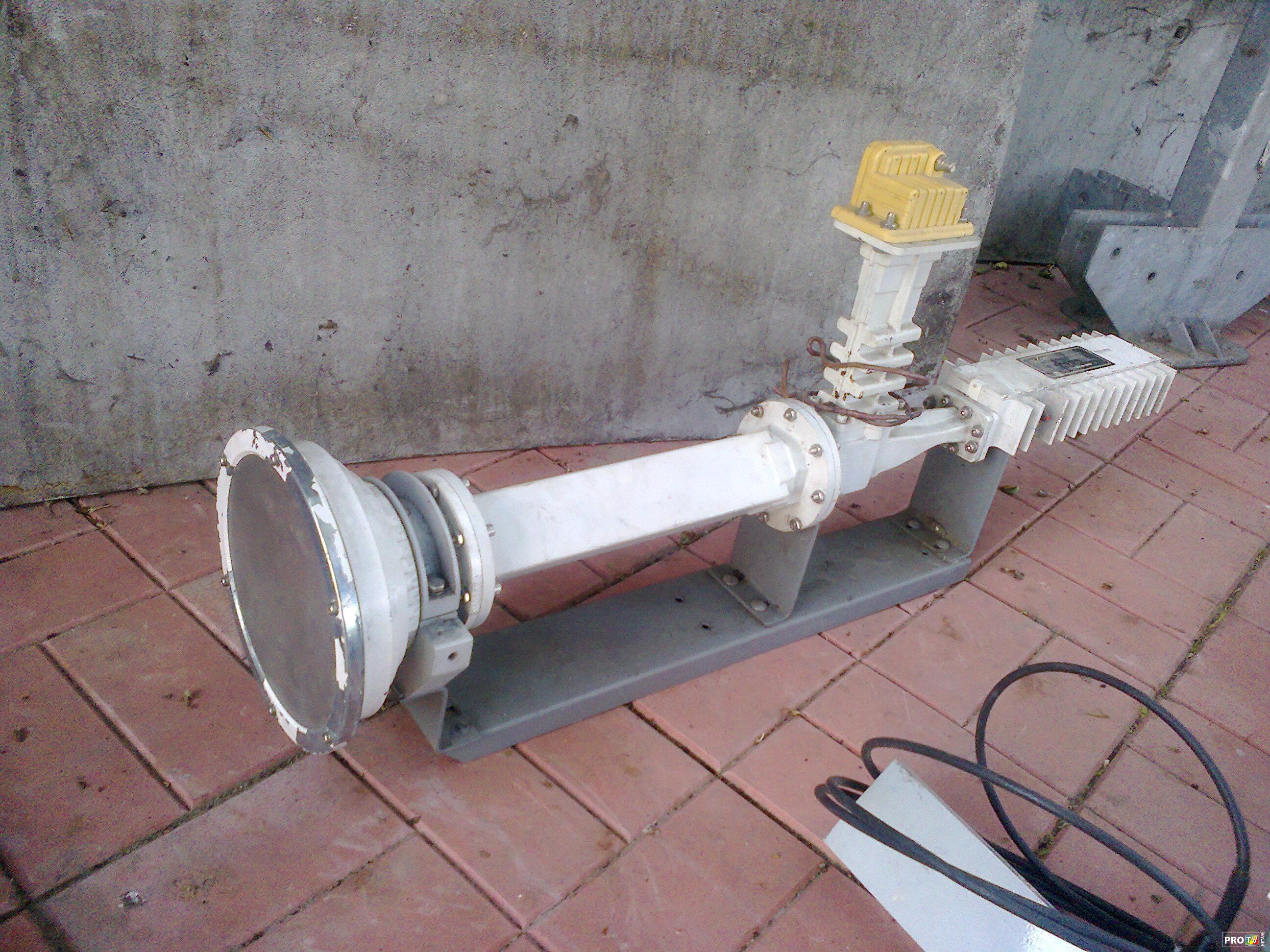

Облучатель KU Band

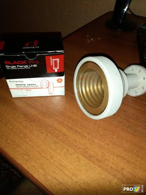

Как то пришли ко мне облучатели для моих тестов для антенны 2.4.Чтоб поставить точку в согласовании.Так же взял для тестов фланцевые лнб инверто черный и белый .Что касается облучателей это Подольск и облуч сделанный специально для антенн супрал 1.8,2.4.
Каждый облучатель показал свои нюансы и свои плюсы.Например супраловский лочит многие слабые частоты но не велик запас средних по силе частот,вот порадовал подольск-он принял новые частоты но в то же время он не увидел что принял супраловский облуч. В общем интересный парадокс.Возможно и помехи-что каждый облуч ведет себя по разному категорически.
Но это еще не все,что касается конвертеров. Они так же выкидывают свои перлы.Делая вывод скажу что инверто черный фланец показал наиболее лучший результат чем белый .Черный как бы принимает все частоты диапазонов,но может не дать сильный запас.Белый же может дать запас на одной частоте а на другой вовсе не будет сигнала.
Так же этот факт подтвердил мой друг делая тесты на супрале 1.4.Муз канал Utv с 1е принялся в нашем регионе тока на черный конвертер(блек ультра его не осилила со своим раскрывом 70)

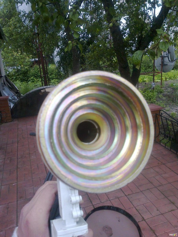

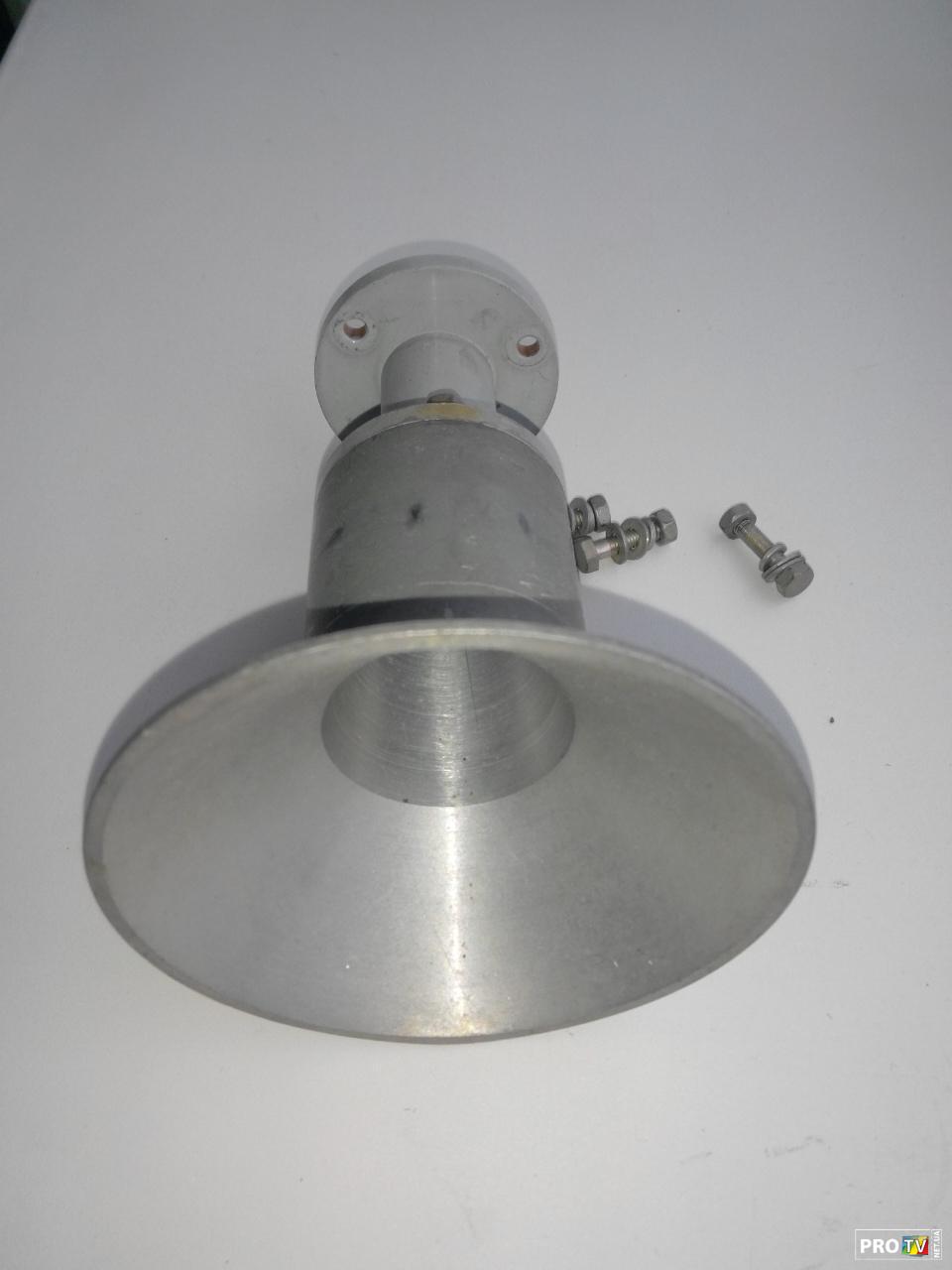

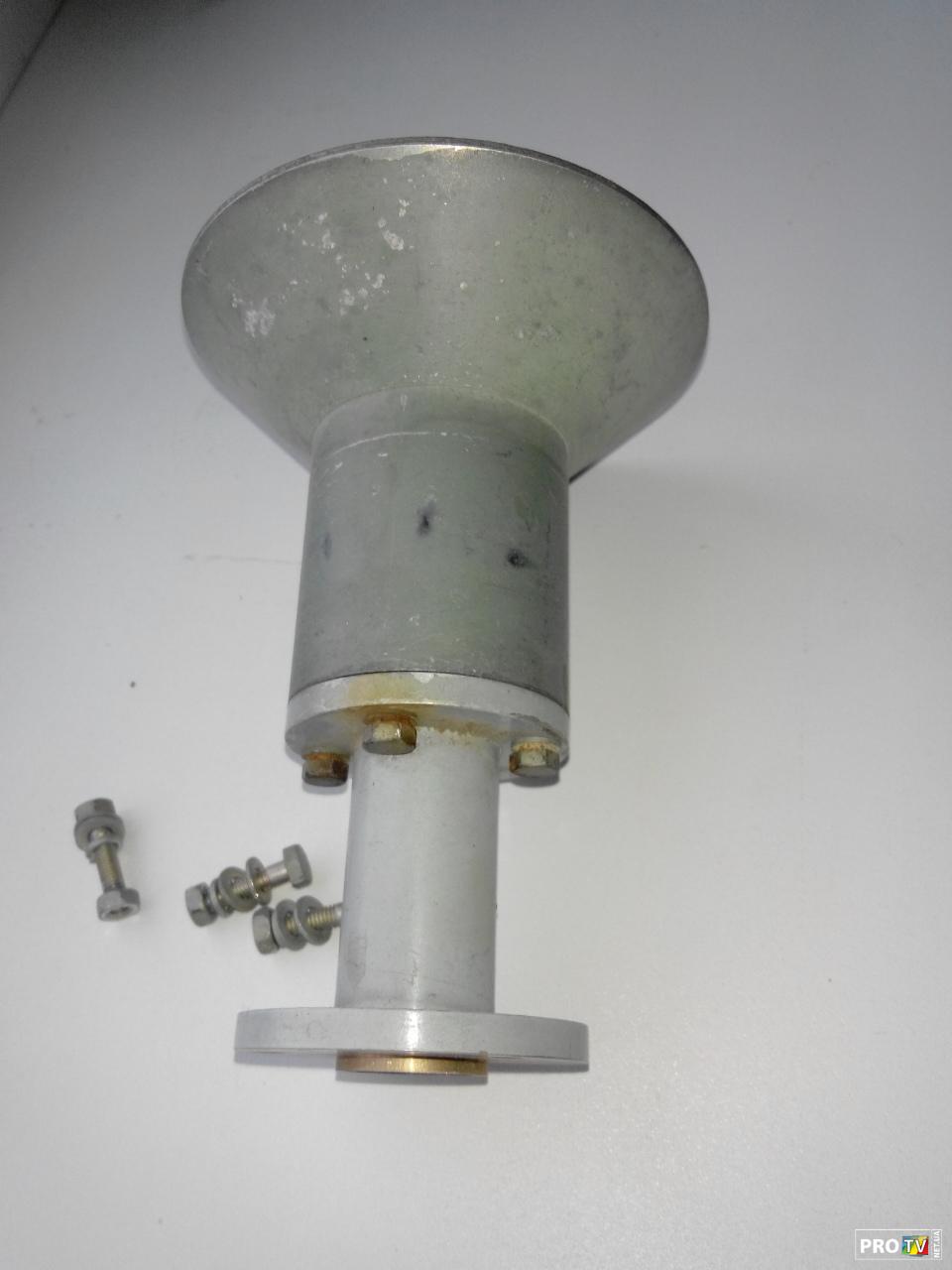

Приобрёл вот такой облучатель,угол расскрыва у него 55 градусов
