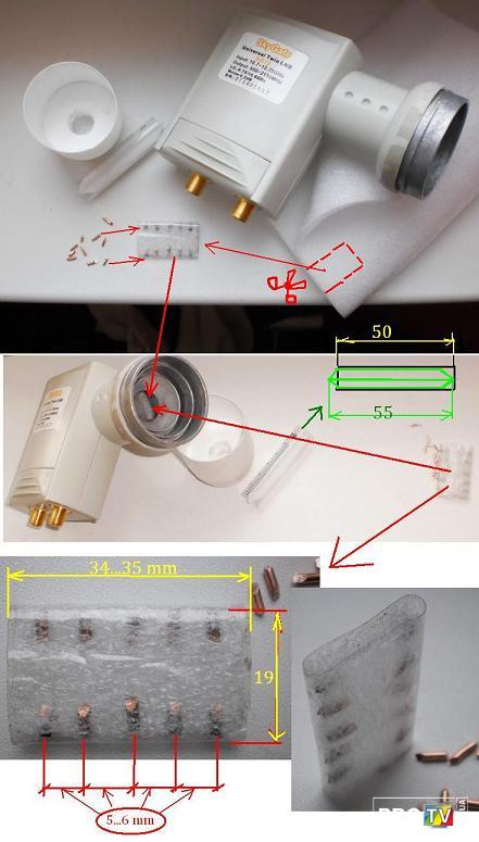

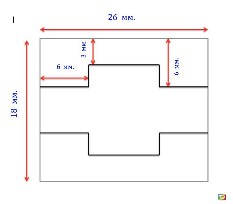

В этой теме выкладываем чертежи различных самодельных деполяризаторов.(копии)

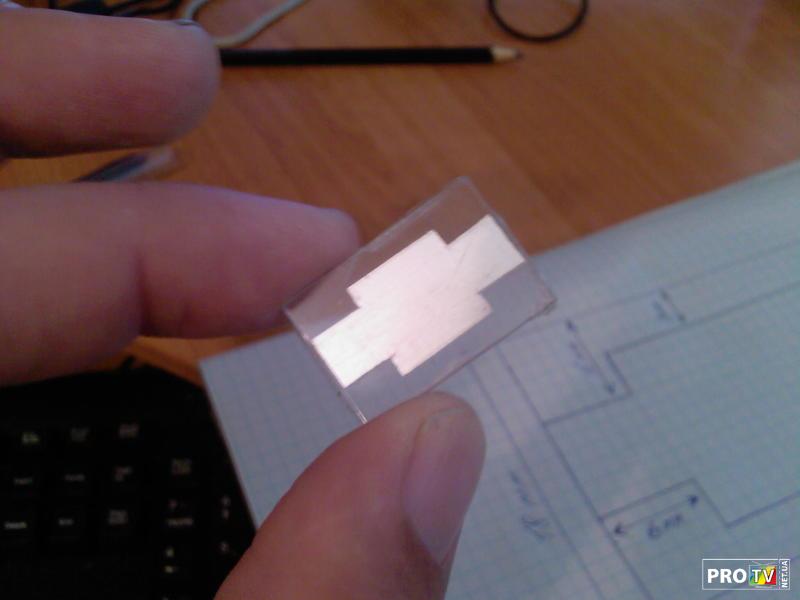

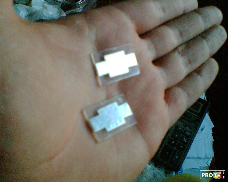

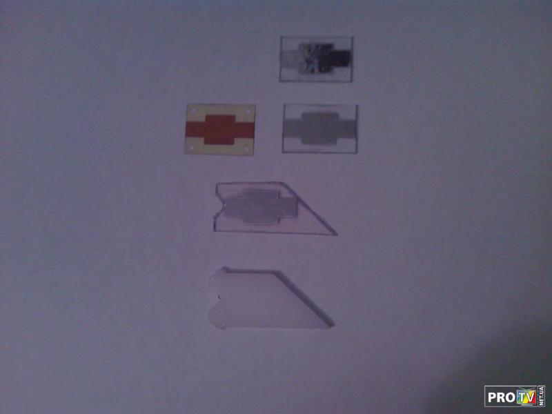

Для любителей переделки универсальных конверторов в круговой есть неплохой вид деполяризатора.
Можно сделать вручную.
Я делал из орг стекло(CD футляр) и фольга.Работает на универсальном конверторе хорошо(естественно при отстроенной настройке).На круговом конверторе из этих материалов неработает вообще.

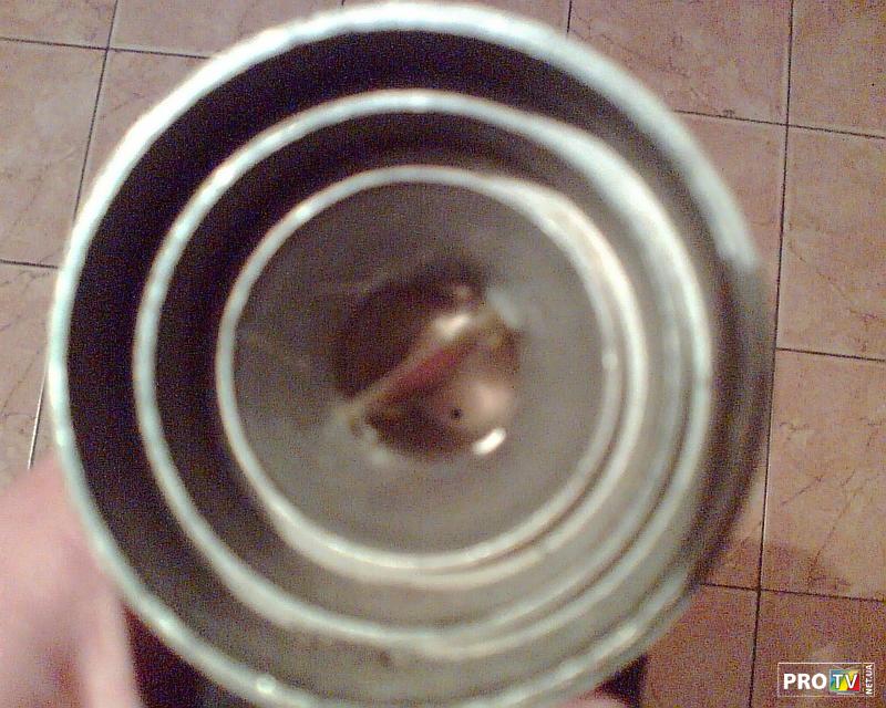

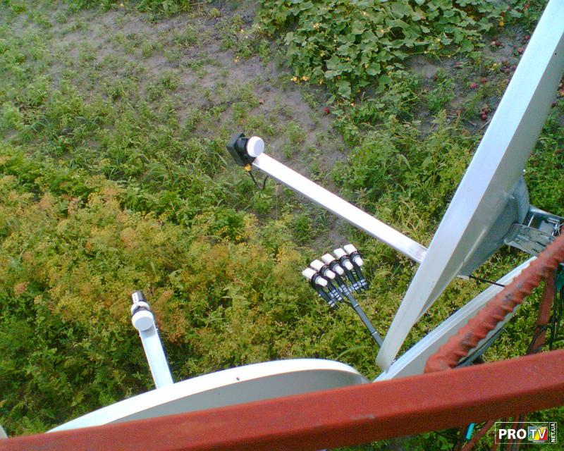

Интерестная комбинация (скрин-взял в паблике)
