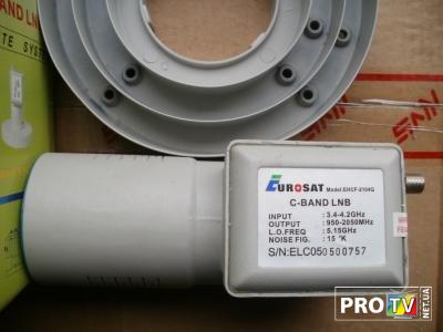

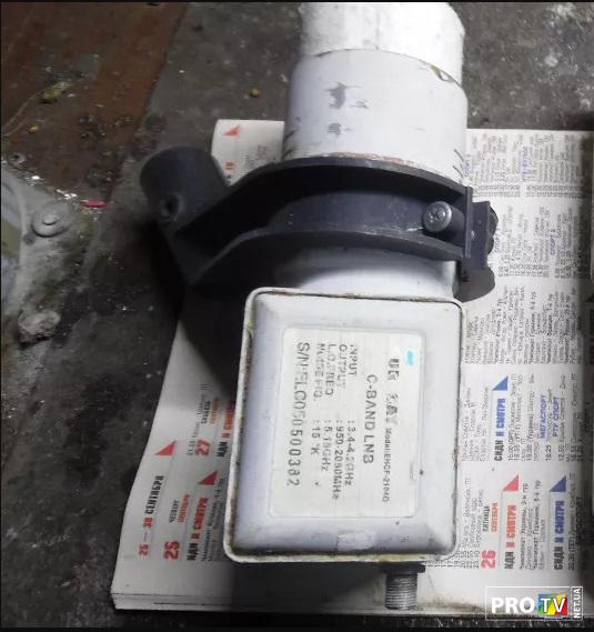

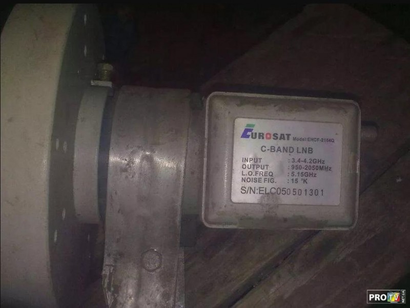

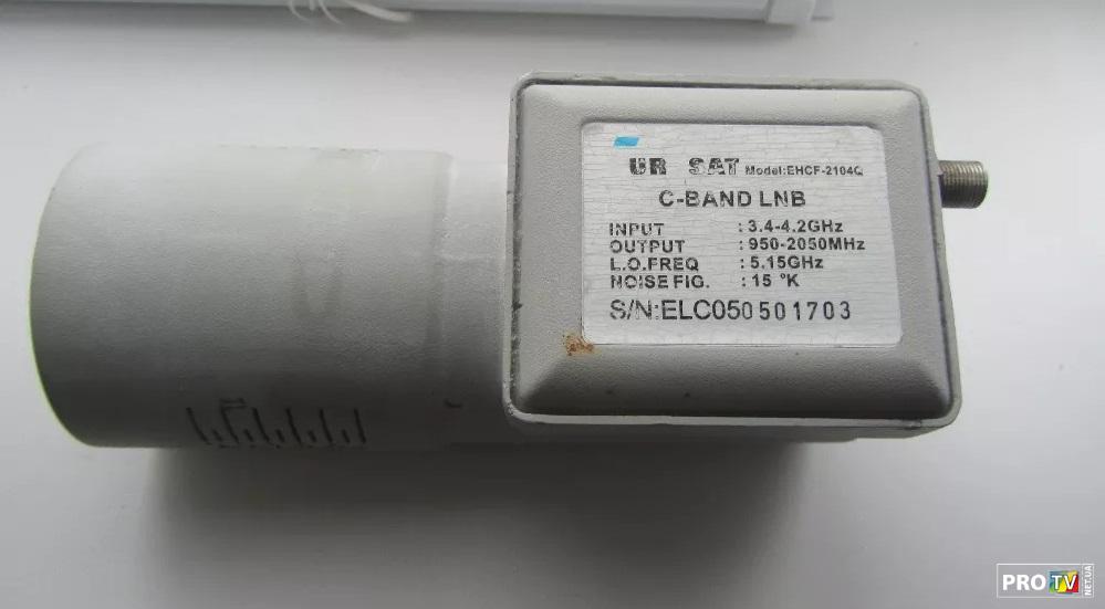

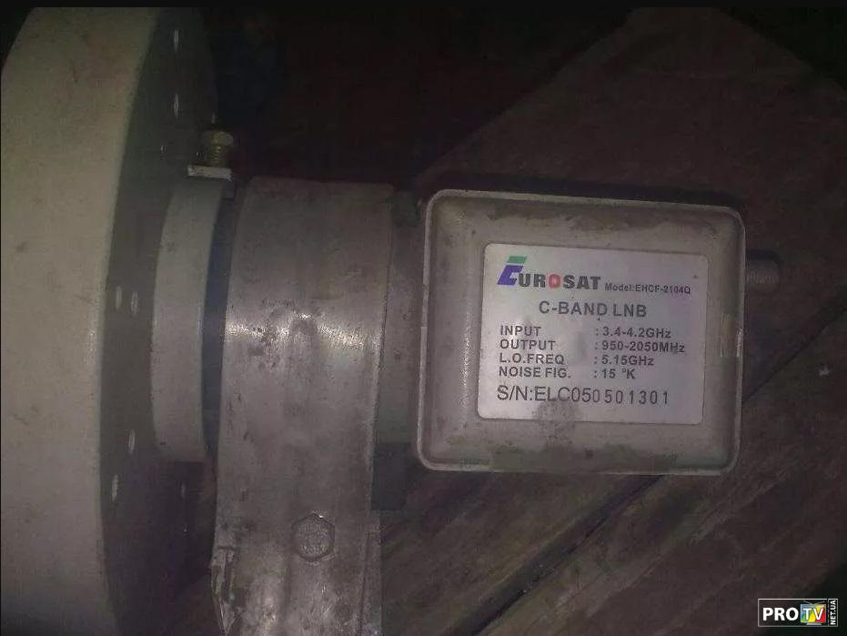

Конвертер EVROSAT model EHCF:2104Q 15К
Попадался на тесты несколько раз,работает с большим провалом в минус 16-19% (по шкале опенбокса 820) в сравнении с нормальным LNB.
НЕ СОВЕТУЮ!!!

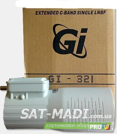

GI 321 C Band
Этот конвертер также тестировал(без деполяризаторов),а точнее три штуки.
Работали они по всему диапазону с завалом в минус 9-11%(по шкале опенбокс 820) по сравнению с норм обычным.
Не советую!
