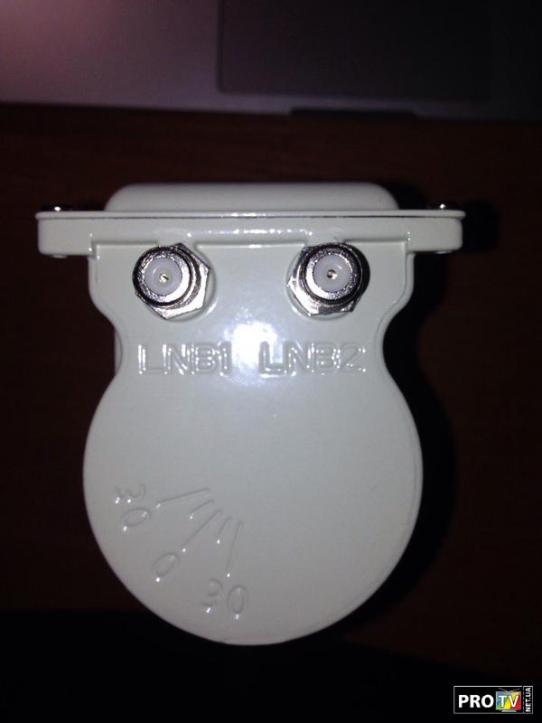

Отличные интегрированные конвертора:
1.Dreamtech GTP-T22 12k твин(непутаем аналогичный твин Dreamtech GTP-T22 с 17к,так как там слабее сигнал)
2.SATVISION SV-5500 17к

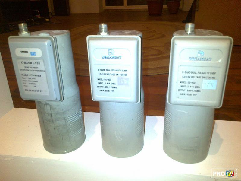

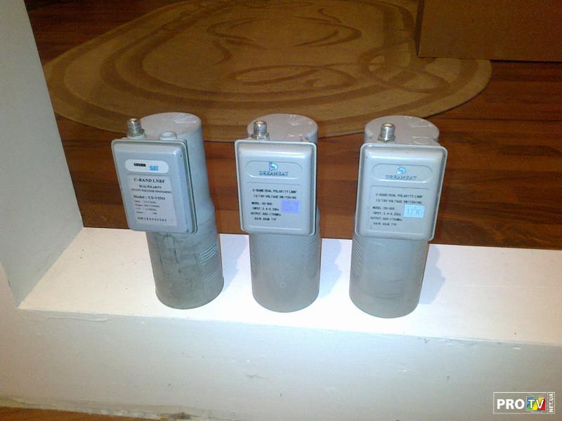

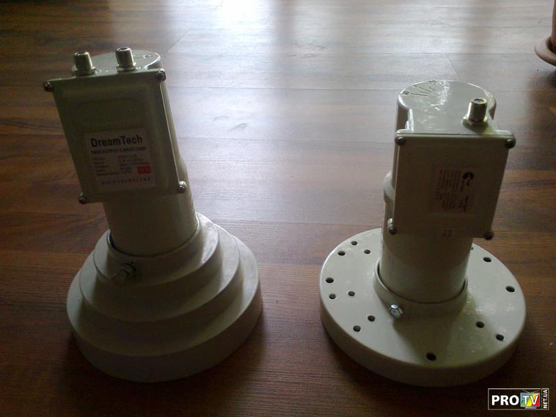

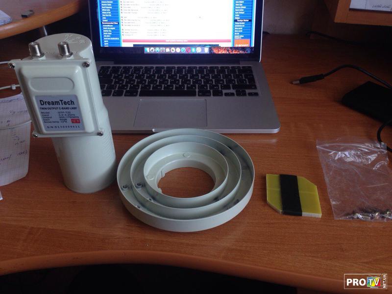

Cosmosat CS-V550 14k отличный китайский интегрированный конвертор!При условии если он отборный.Тоесть можно взять из одного ящика эти конвертора одной марки и они будут работать по разному-в лучшую и хужую сторону.
Например худший работает с завалом -минус 6-11% по шкале опена 800 серии.Лучший на на эти 6-11% лучше-которые держат в разнице сигнал по сравнению с другими марками конверторов.
Тоже самое касаеться китайских конверторов Dreamsat DS800 17к и DS900 17к.Если отборные -работают отлично.
на фото :
1.Cosmosat CS-V550 14k
2.Dreamsat DS800 17к
3.Dreamsat DS900 17к

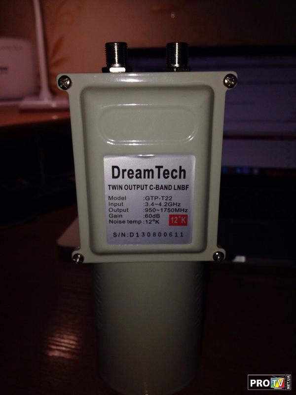

Сообщение Добавлено: 11 сен 2022, 10:32

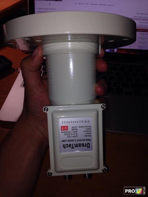

8) Dreamtech GTP-T22 12k

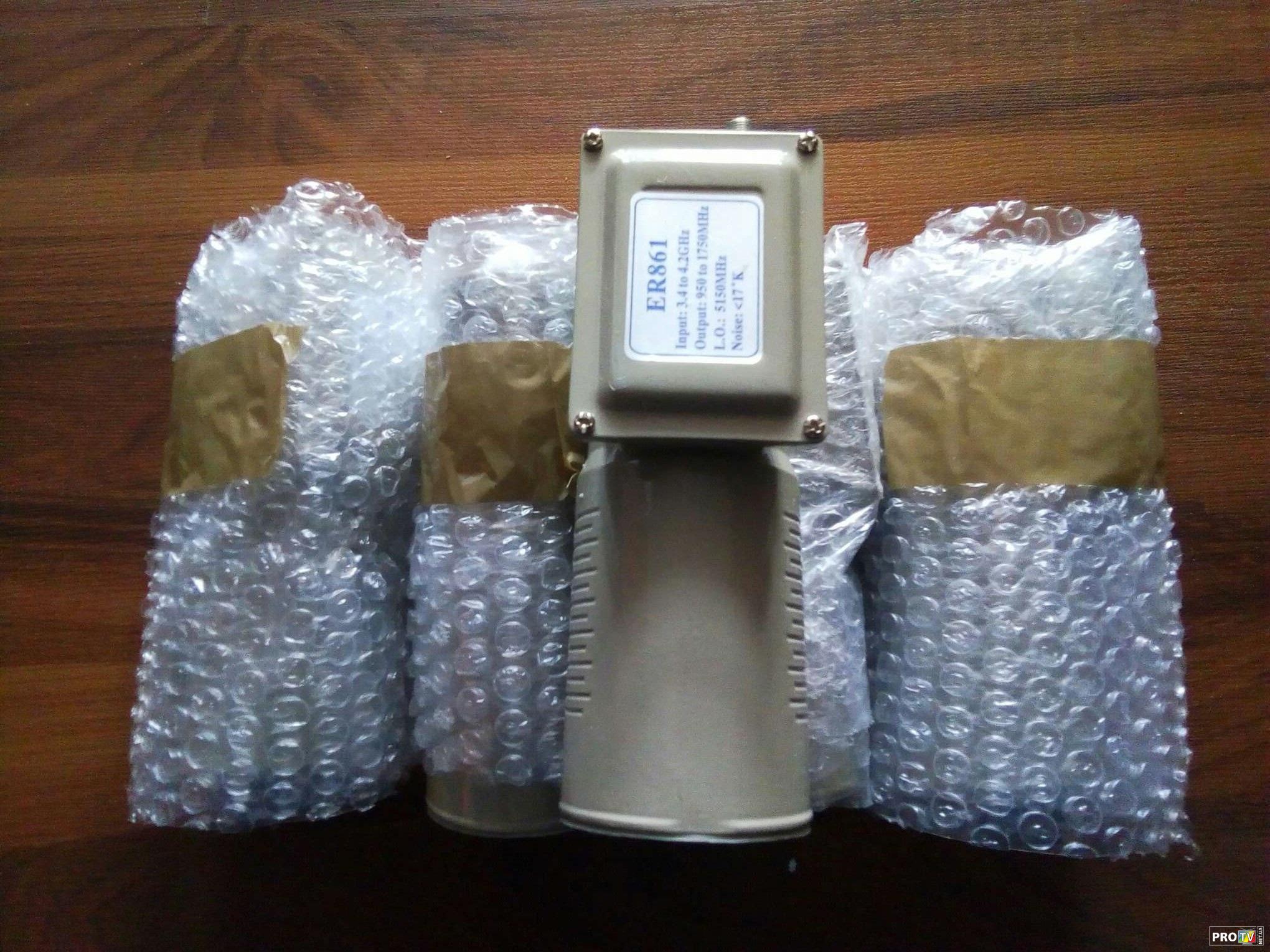

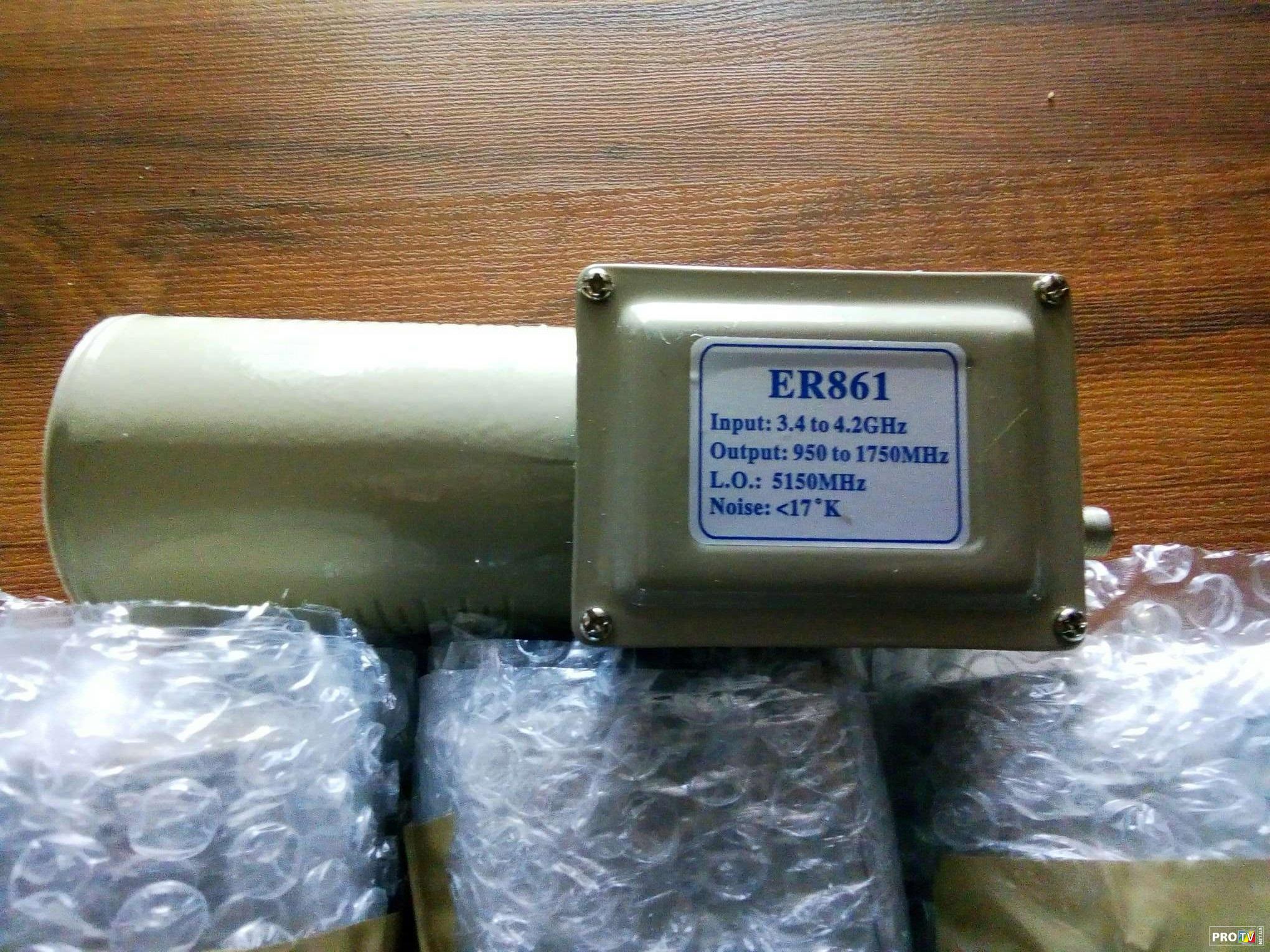

Сообщения: 1371

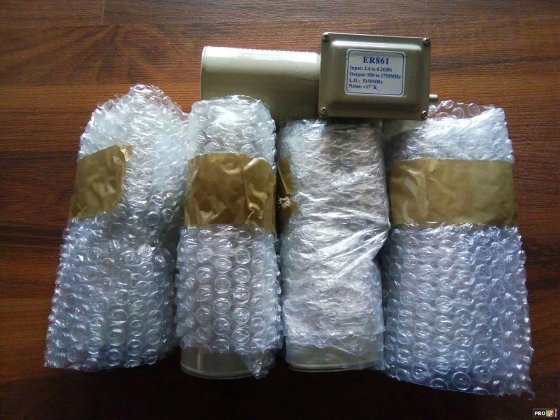

ER 861
Хороший конвертер,проверил больше 10 ти экзепляров этой модели и все работают с хорошими данными и не на одном не было замечено провала в минус.
