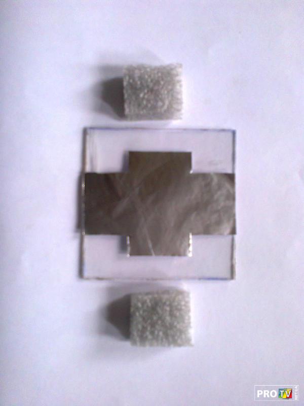

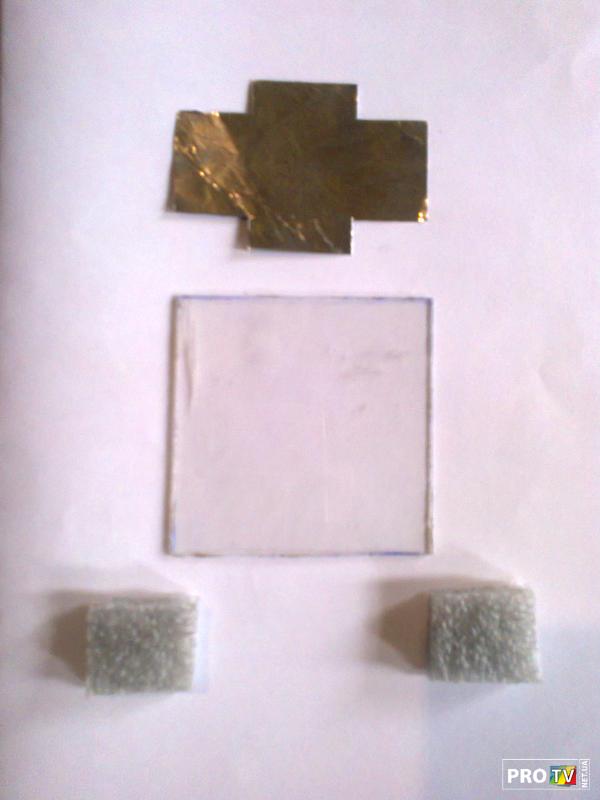

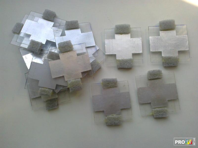

Неплохие самодельные деполяризаторы в виде креста.

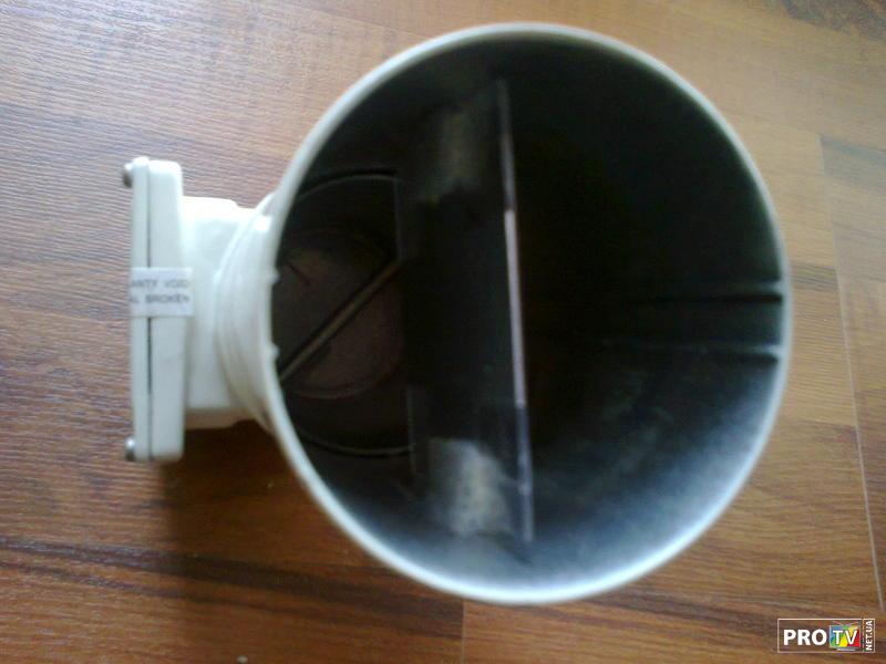

Отличная замена штатной пластине(и не только)которая идет в комплектации с конвертером С-Band
Можно сделать самому из простых материалов:орг стекло(CD футляр) и фольга.

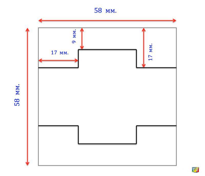

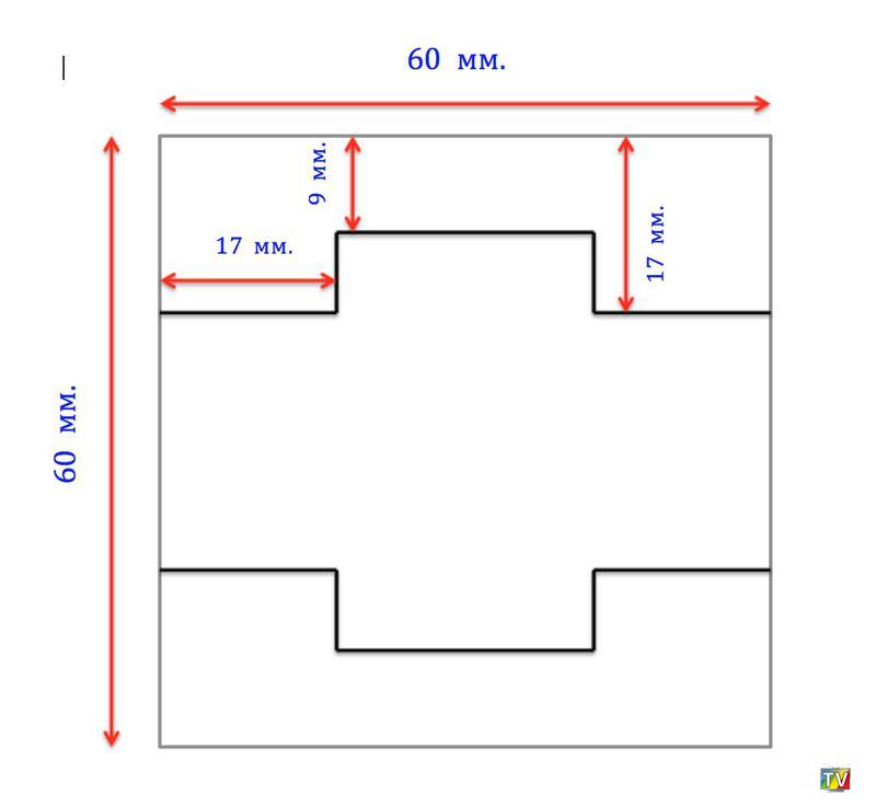

Под диаметр волновода 61мм:
Под диаметр волновода 63мм:

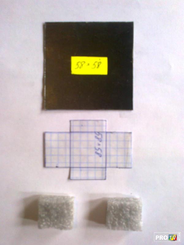

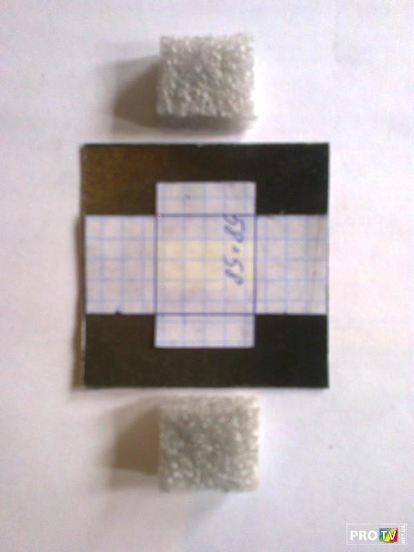

Изначально сделал трафарет из картона -например в данном случае пластина 58*58 и сам крест:
Потом вырезал пластину из орг-CD футляра и из фольги сам крест:
После наклеивания креста(фольги) на пластину -можно обтянуть скотчем.

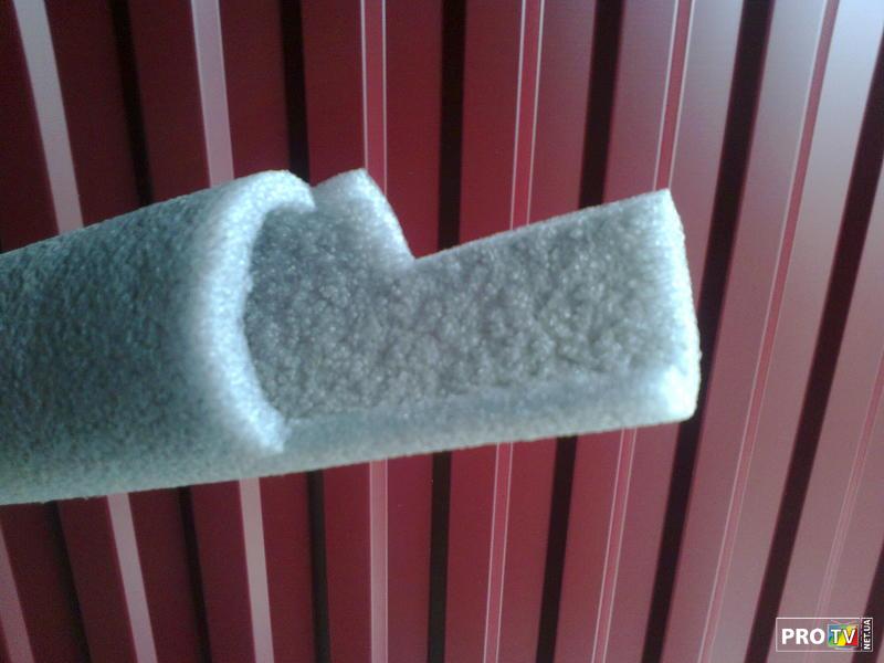

Ножки пластины делал из утеплителя труб(изотап).

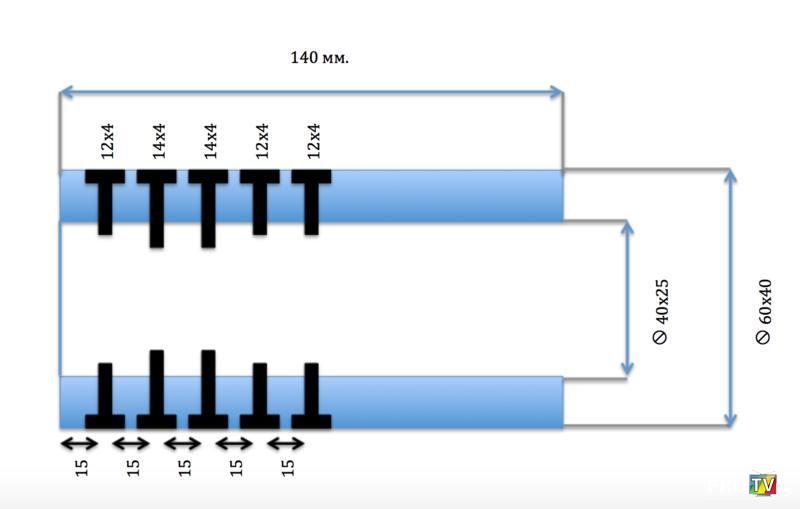

Заклепочный деполяризатор
