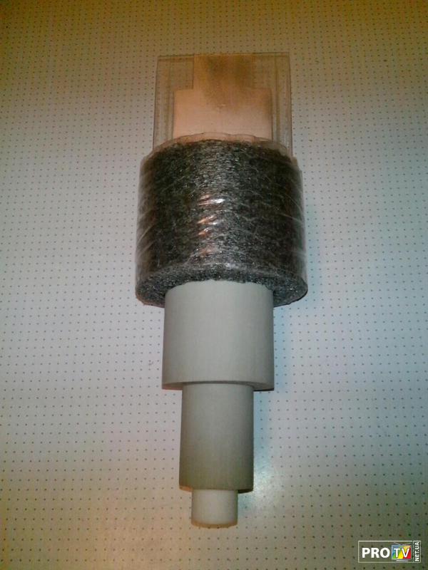

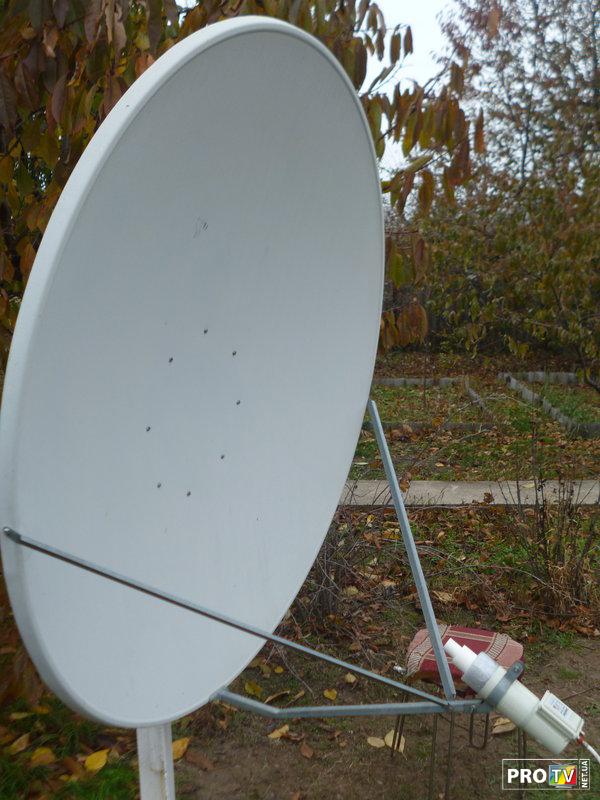

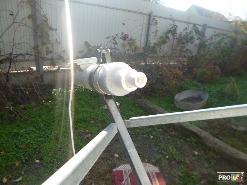

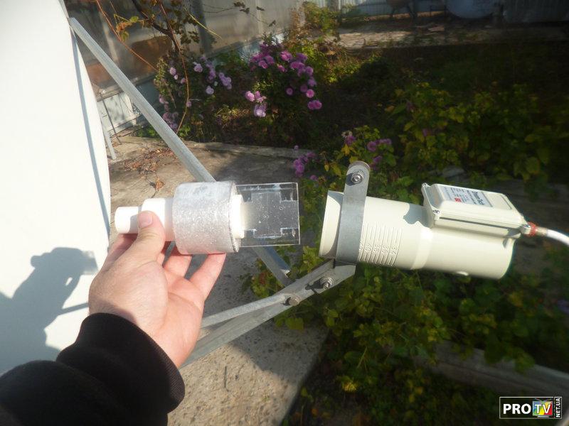

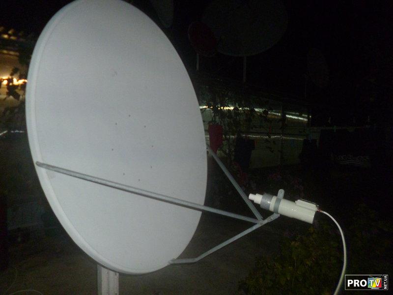

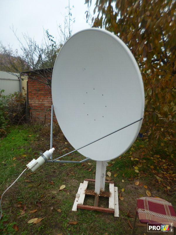

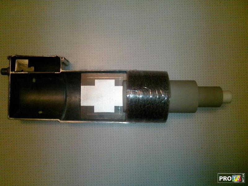

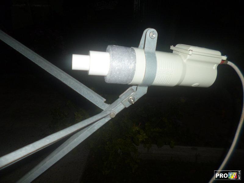

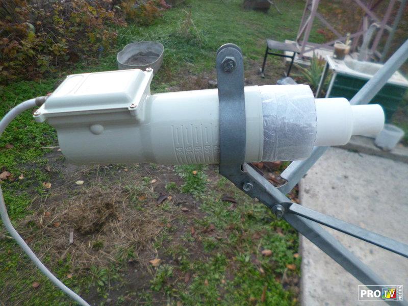

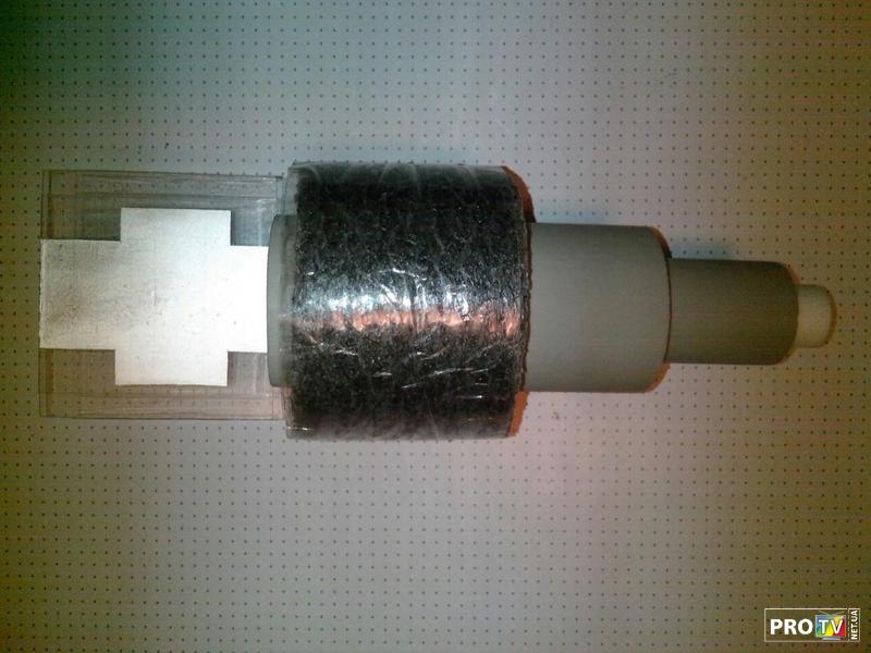

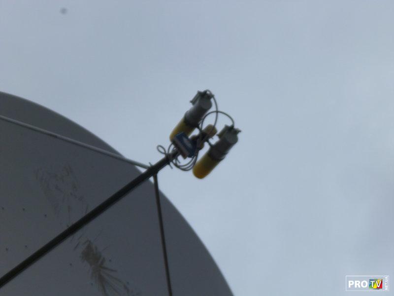

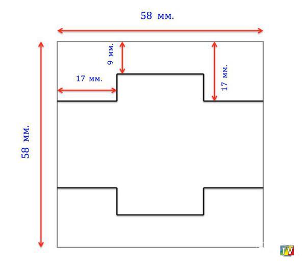

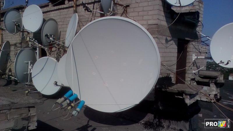

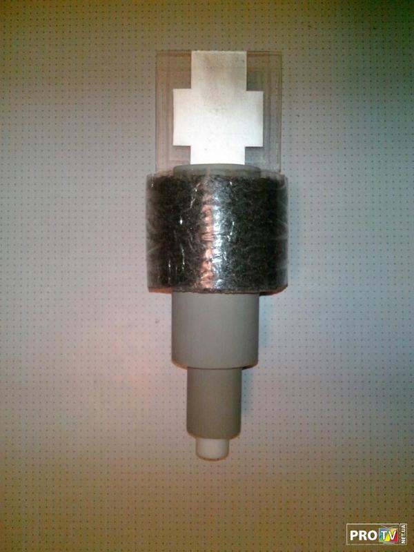

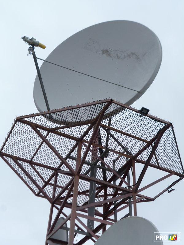

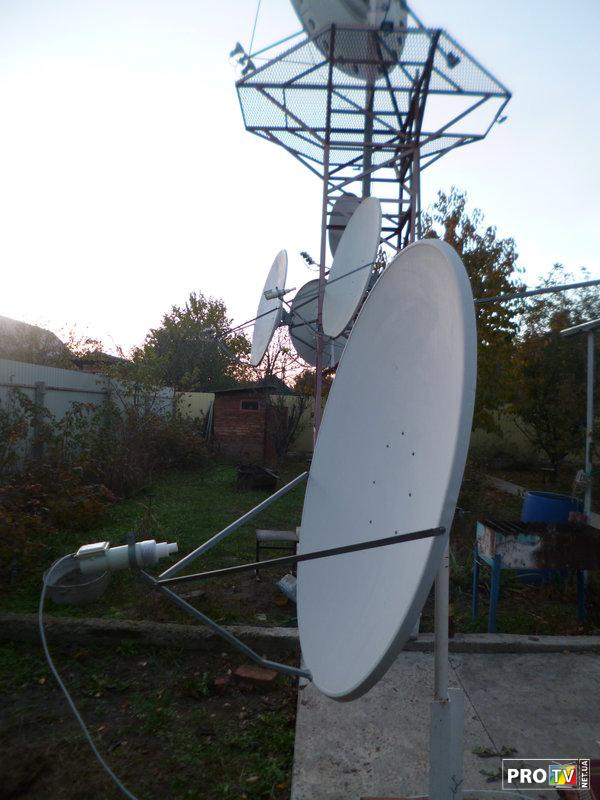

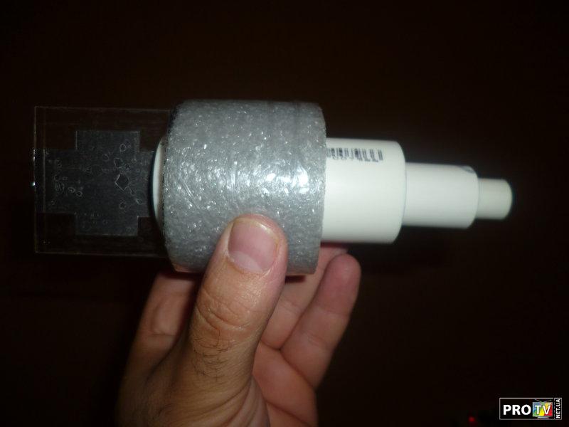

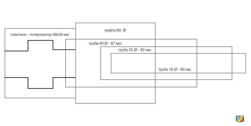

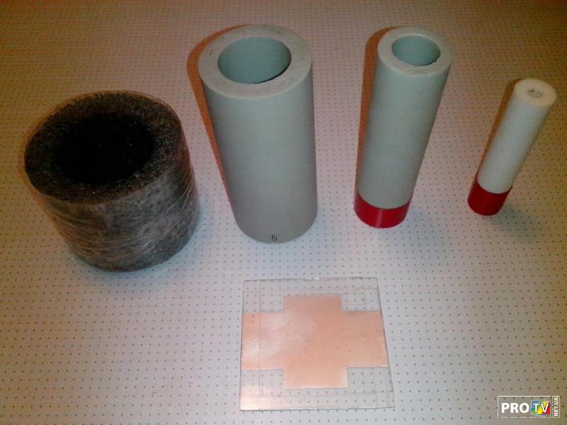

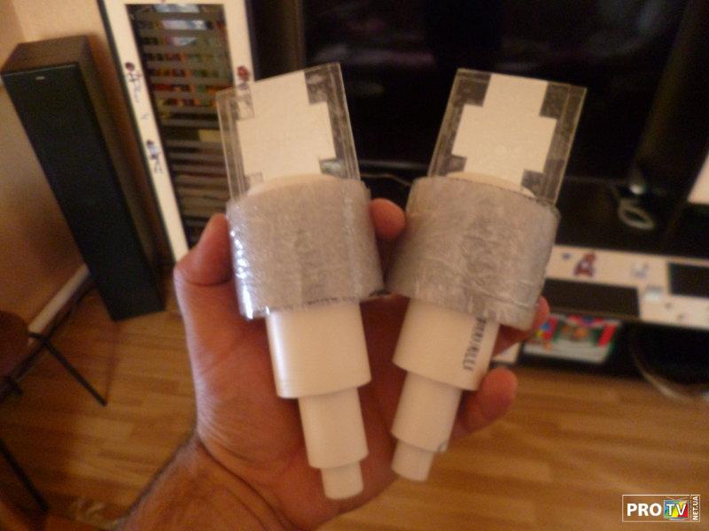

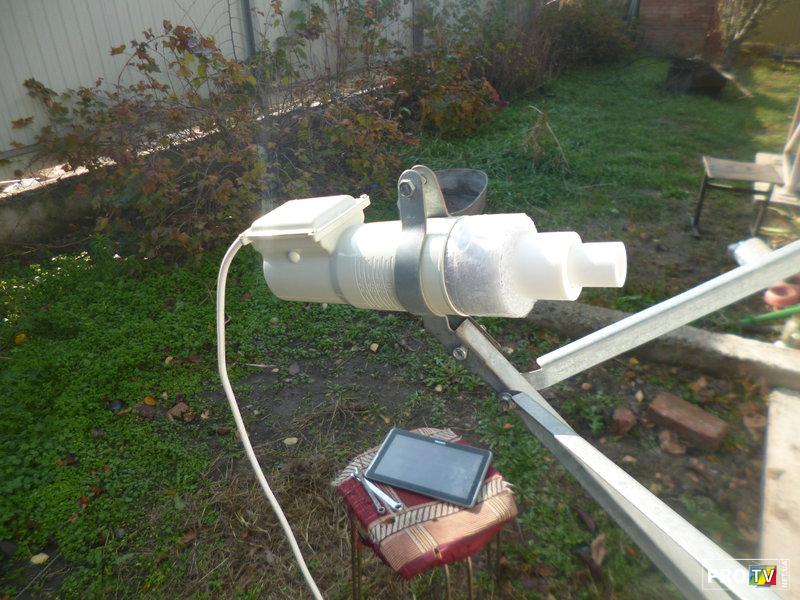

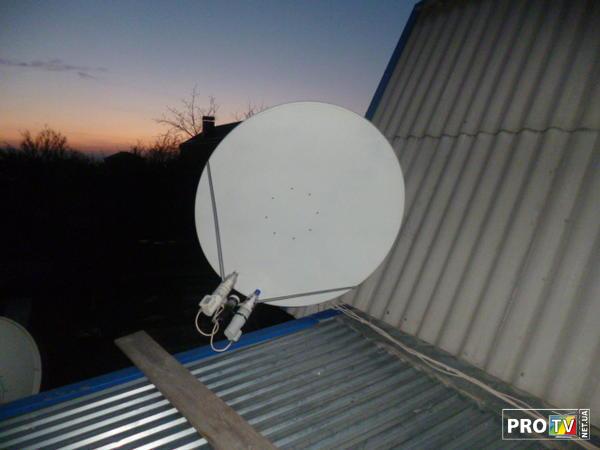

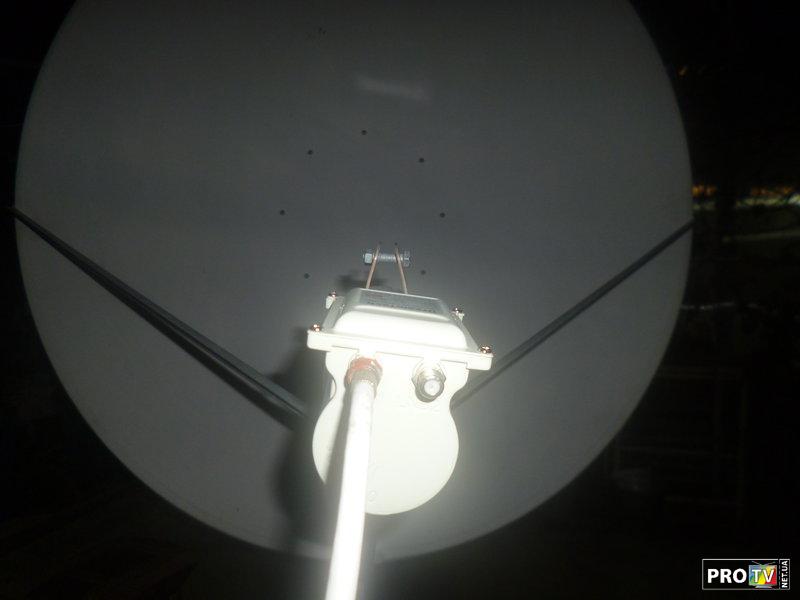

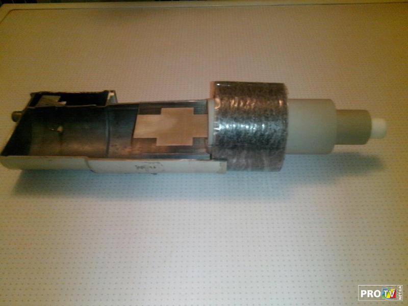

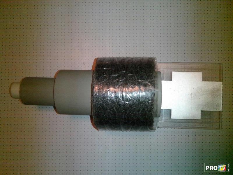

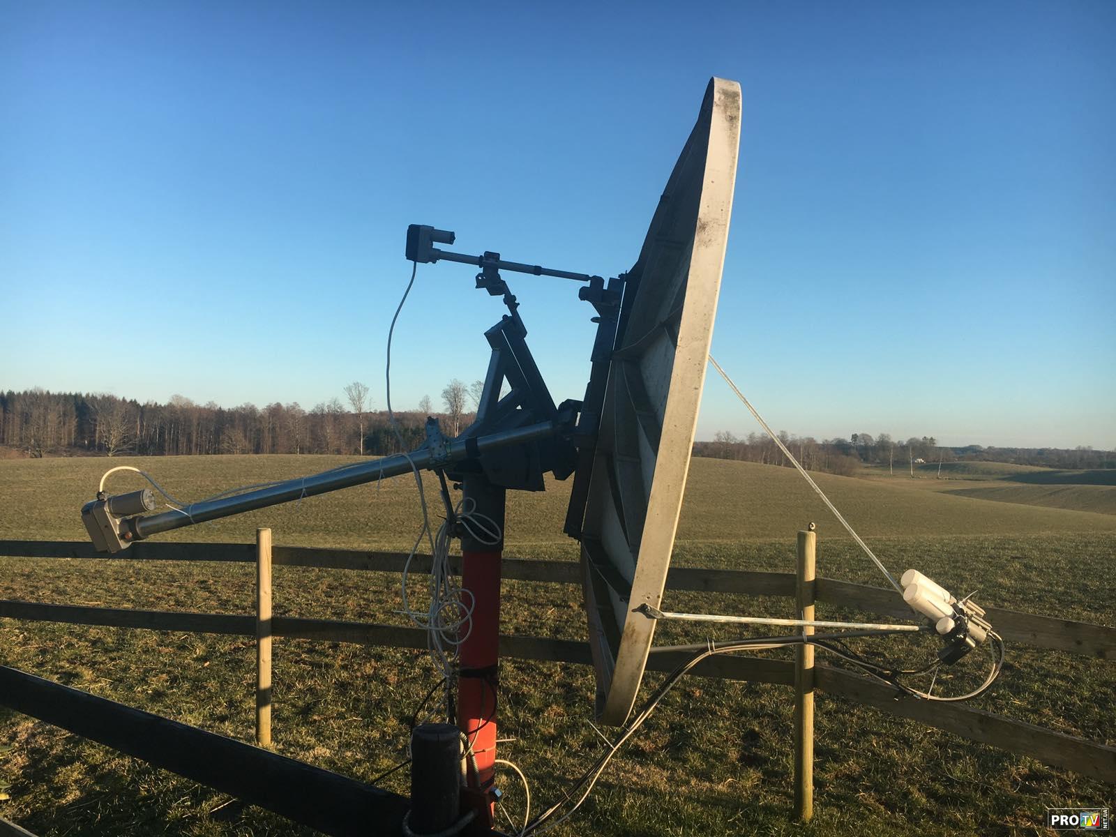

Полипропиленовый облучатель С band для антенн 80-90 градусов (мабо,харьковский вариант 108см(CA-1.2) и тд..)
Архив: http://web.archive.org/web/201909010147 ... f=1&t=1539
Отличный вариант для тех кто занимается DX-ингом,для использования в близких мультфидах на антеннах 1,8 - 2,4 м такие как:
Channel Master-2,4 m
Prodelin-2,4 m
Laminas-2,4 m
Supral-2,4 m

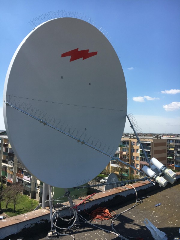

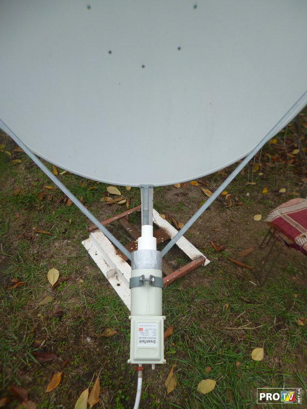

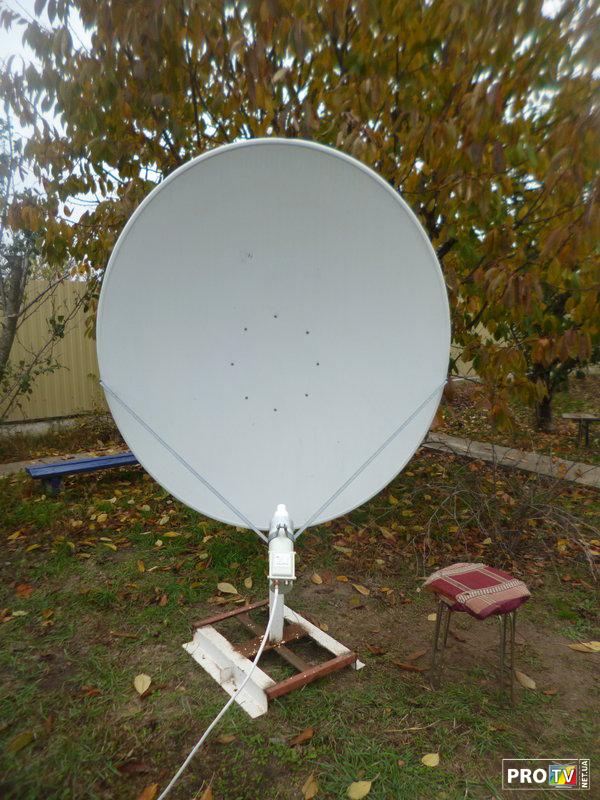

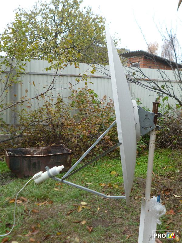

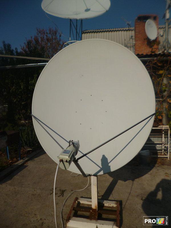

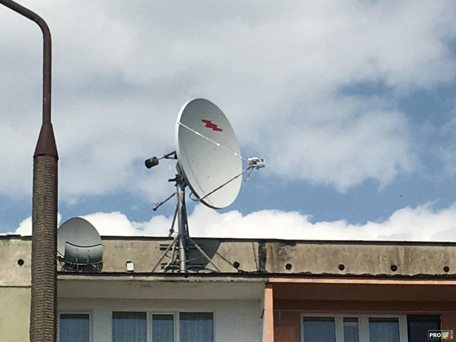

Облучатель С-диапазона для антенн 80-90 градусов(Supral-0.9,1.2,1.4,1.8,2.4)
