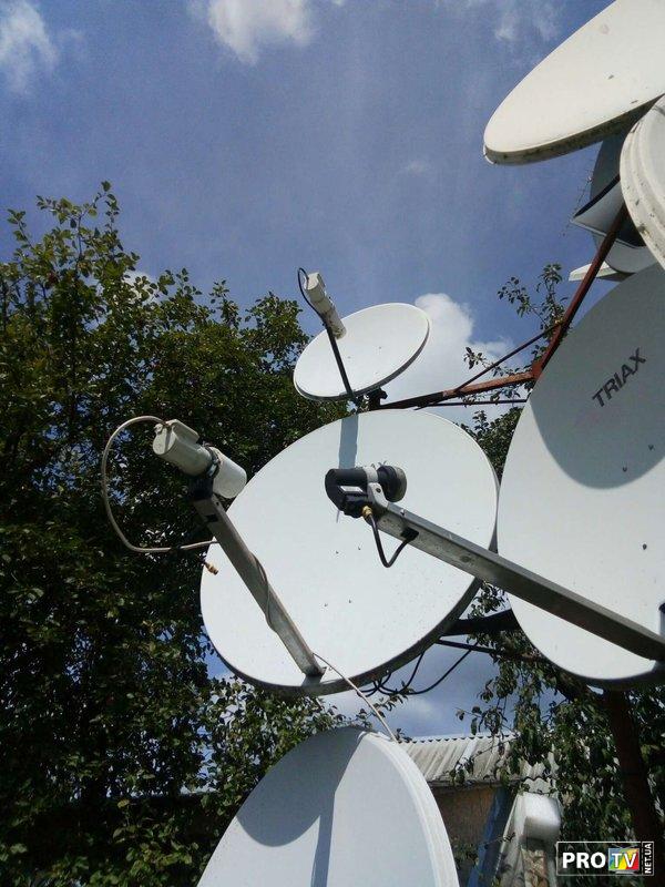

По многочисленным просьбам многих наших уважаемых спутниковых коллег,которые просят сравнить изделия для Си диапазона которые мы делали в Украине и изделия Мытищинского Альяно.
Честно говоря уж слишком большая честь для него,так как данный персонаж вылил уж слишком много грязи как в сторону нашей НЕЗАВИСИМОЙ УКРАИНЫ и адекватных спутниковых юзеров,но просьба наших DX друзей-есть просьба,так как это всего лишь ТЕСТ!
Сразу говорю,моноблок мне попался чисто случайно от нашего украинского коллеги,который ему привезли из Мытищи.После когда приехал ко мне данный девайс,при тестировании сделал свои выводы и он лежит уже несколько лет в ящике.

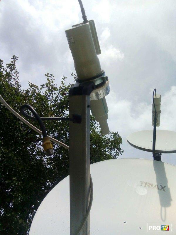

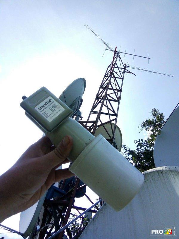

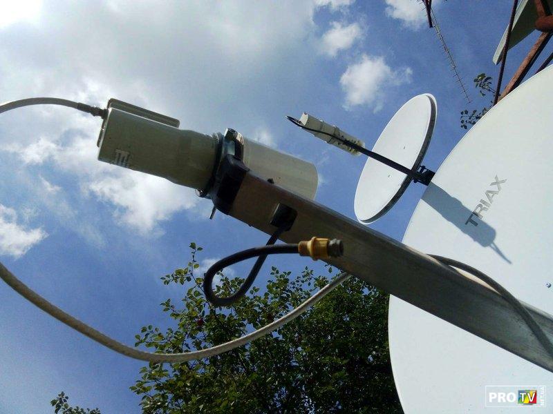

И так вот этот Next singl 70

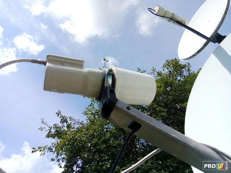

Для общего обзора посмотрим его внутренности
Помимо всего видим хороший сингл конвертер Dreamtech 12K-он на сегодняшний день является одним из лучших интегрированных вариантов которые нам делали китайцы.

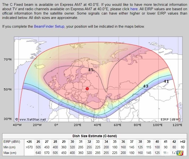

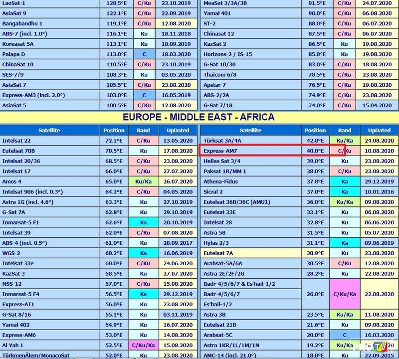

Для теста - сравнения,выбираем частотный план спутника Express-AM7 @ 40° East
https://www.flysat.com/expressam7.php

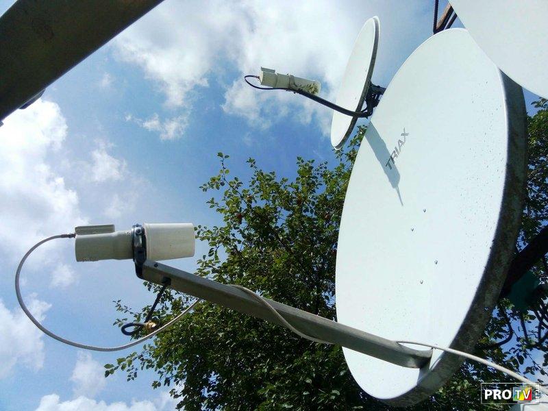

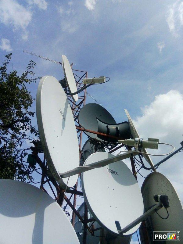

Зеркало берём триакс 100*110см, соотвественно в работе будет определятся как чисто метровый офсет с углом раскрыва 70 градусов

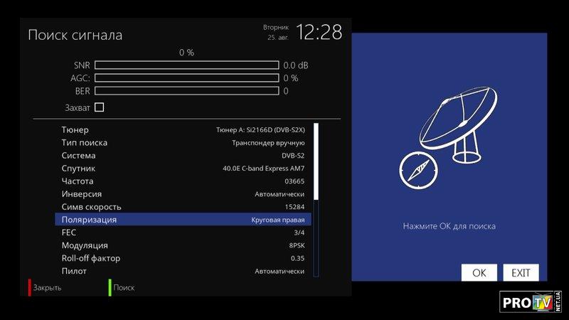

Ресивер возьмём на Е2 (uClan Ustym 4K PRO) с откалиброванной шкалой и адекватными db.

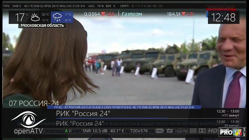

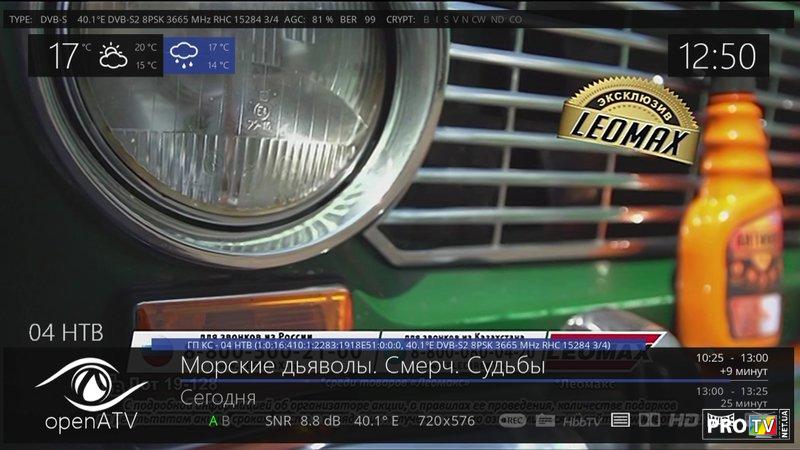

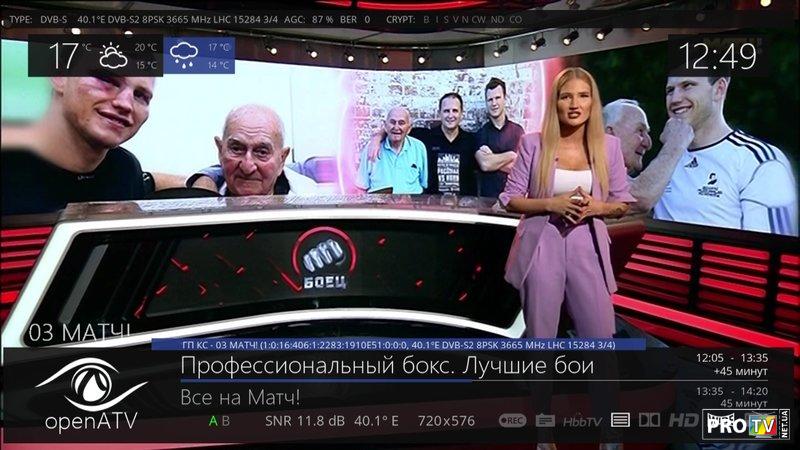

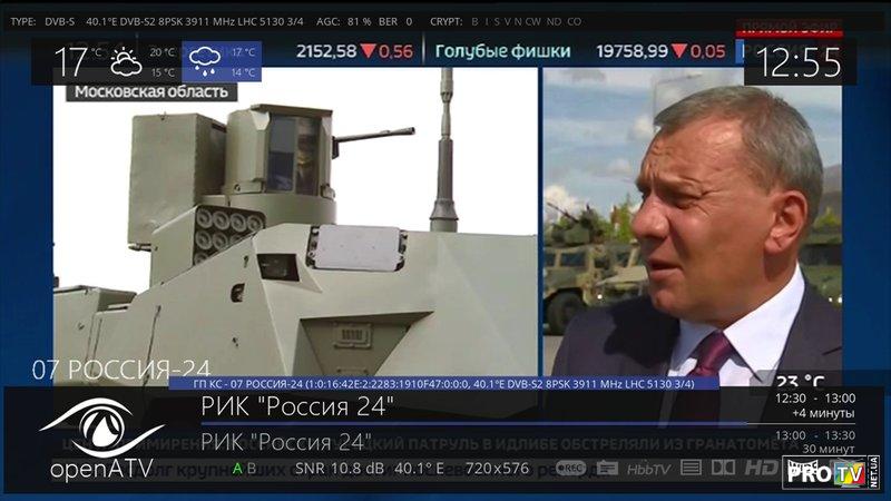

И так смотрим на приём в dB Express-AM7 @ 40° East на моноблок Альяно Next singl 70 :
Выбираем в среднем промежуточные транспондеры по частотному плану.
Вот на этих транспондерах и остановимся

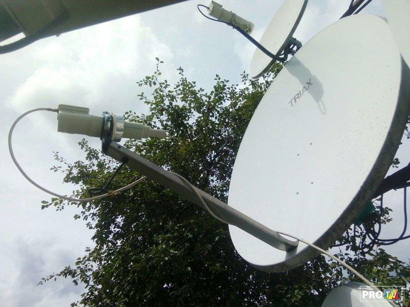

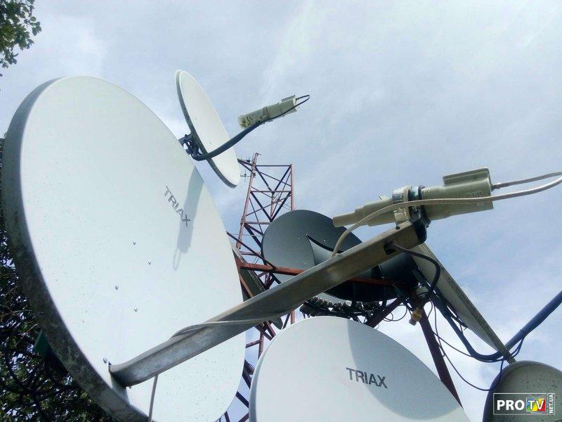

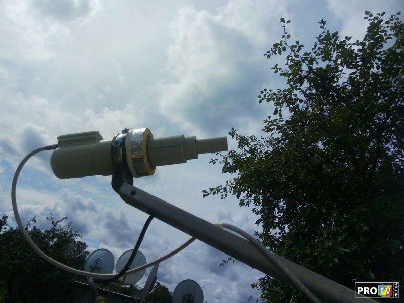

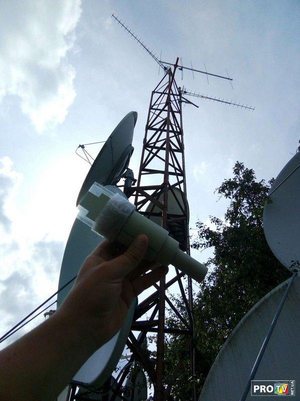

Теперь посмотрим на облучатель под угол раскрыва 70 градусов с деполяризаторм пластиной КРЕСТ

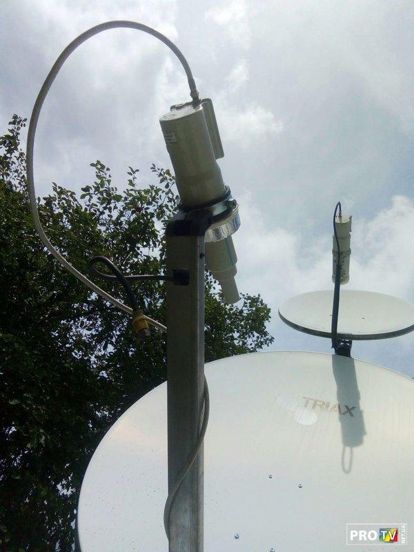

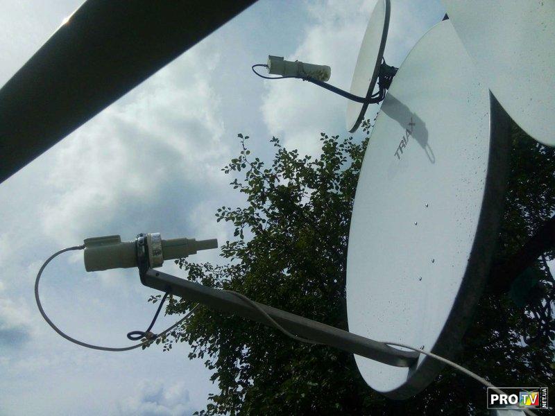

И было бы не честно использовать другой аналогичный конвертер,тогда берём из моноблока вынимаем альяновский облучатель Next70 с заклепочным деполяризатором и в этот же конвертер вставляем облучатель 70гр с деполяризатором КРЕСТ (естественно его отрегулировав в волноводе)

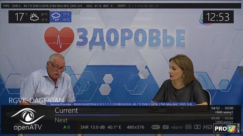

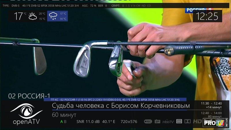

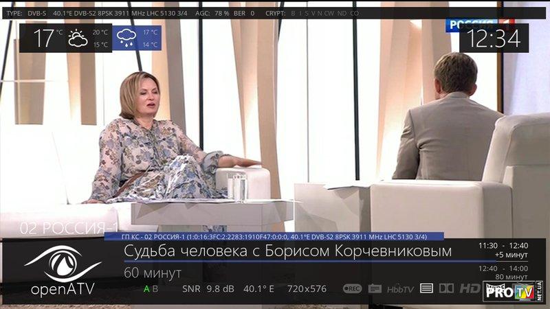

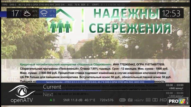

И теперь также смотрим эти же транспондеры в db по приёму спутника Express-AM7 @ 40° East на облучатель 70 градусов с деполяризатором пластиной КРЕСТ:

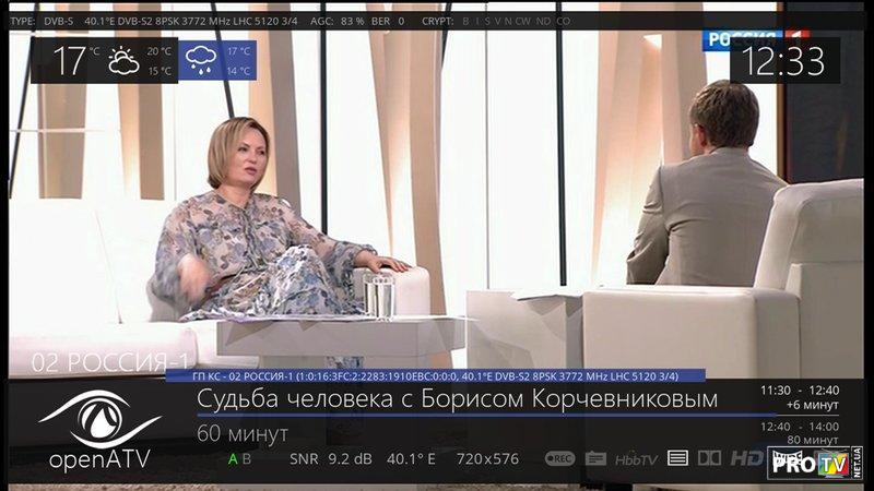

Подводим итог по данным транспондерам:
1) Альяно NEXT 70, сравнение, 2) Облучаталь 70 с деполяризатором крест

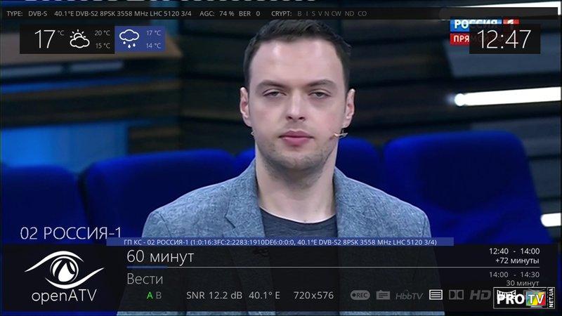

3558 L 5120 \ 11 db, сравнение, 12,2 db

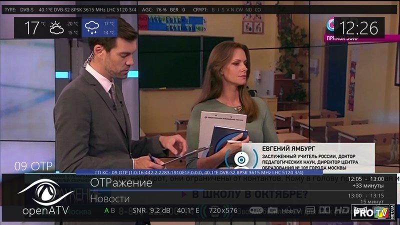

3615 L 5120 \ 9,2 db, сравнение, 10,5 db

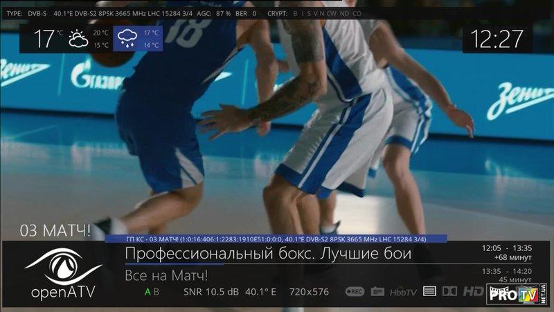

3665 l 15284 \ 10,5 db, сравнение, 11,8 db

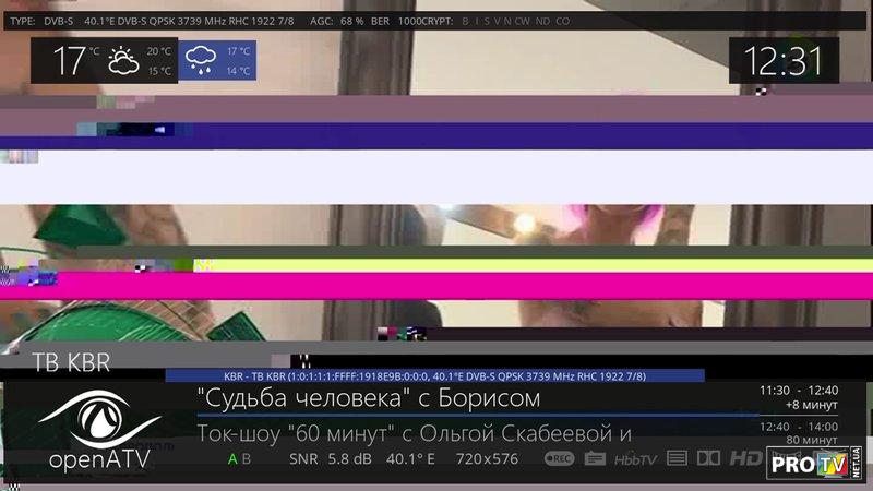

3665 R 15284 \ нет сигнала, сравнение, 8,8 db стабильный лок и приём!

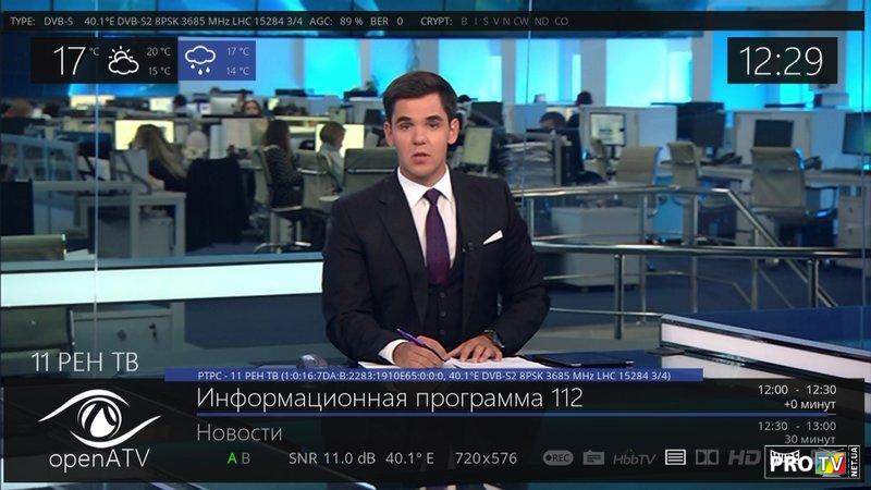

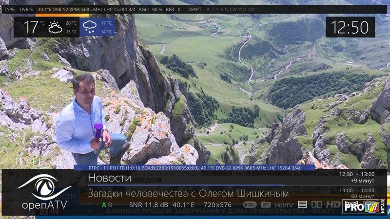

3685 L 15284 \ 11 db, сравнение, 11,8 db

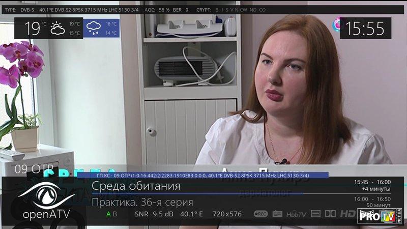

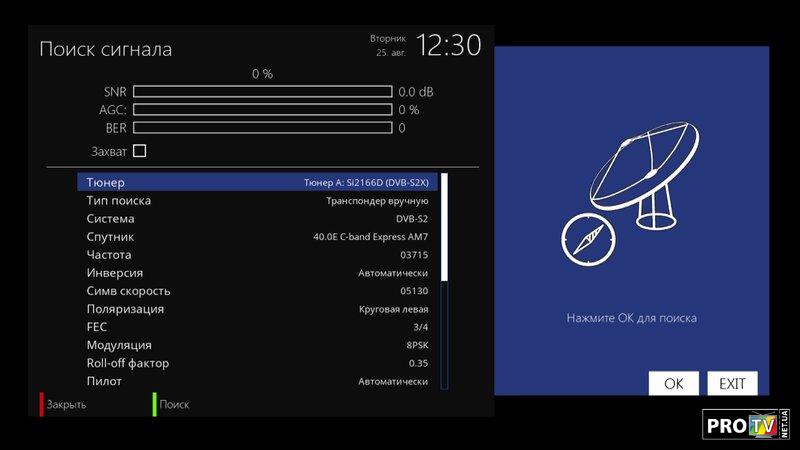

3715 L 5130 \ нет сигнала, сравнение, нет сигнала

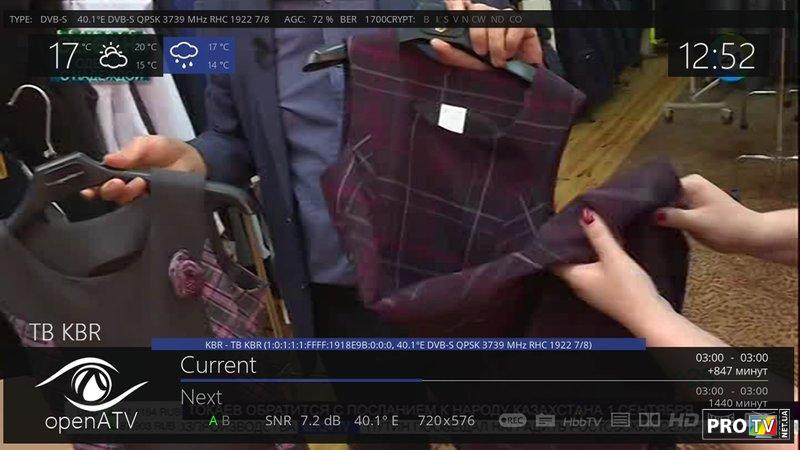

3739 R 1922 \ 5,8 db подрывает лок, сравнение, 7,2 db стабильный лок и приём!

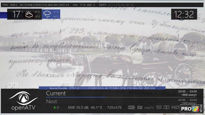

3743 R 2893 \ 10,5 db, сравнение, 11,8 db

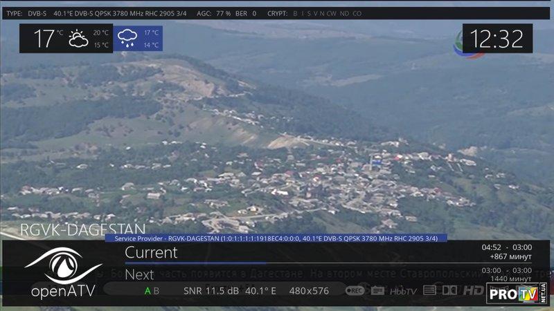

3780 R 2905 \ 11,5 db, сравнение, 13,db

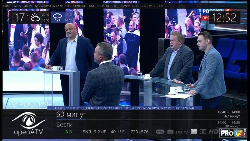

3772 L 5120 \ 9,2 db, сравнение, 9,2 db

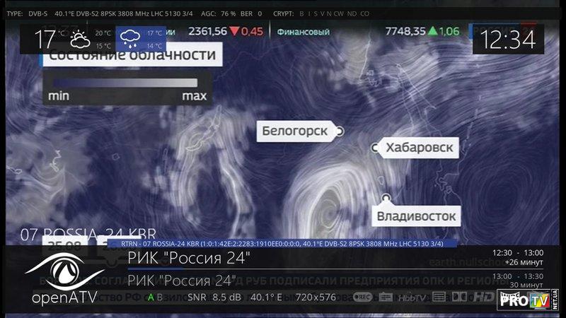

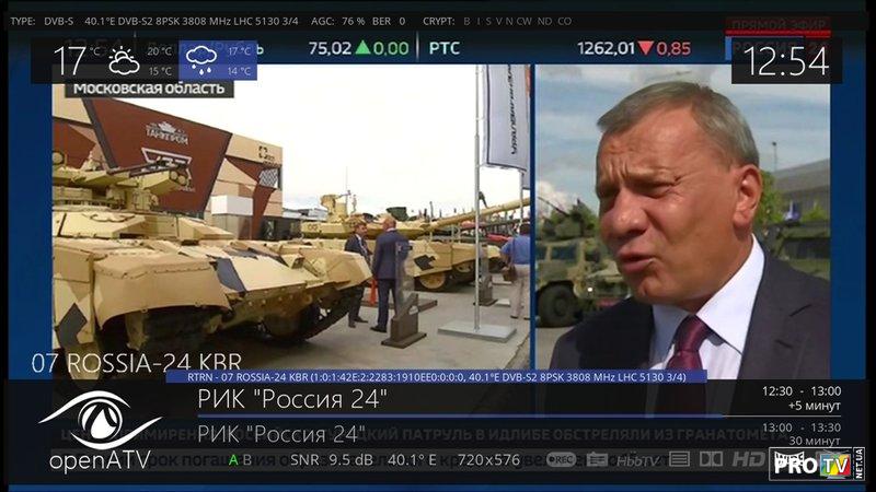

3808 L 5130 \ 8,5 db, сравнение, 9,5 db
3911 L 5130 \ 9,8 db, сравнение, 10,8 db

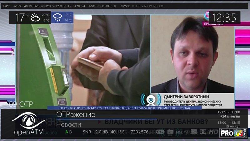

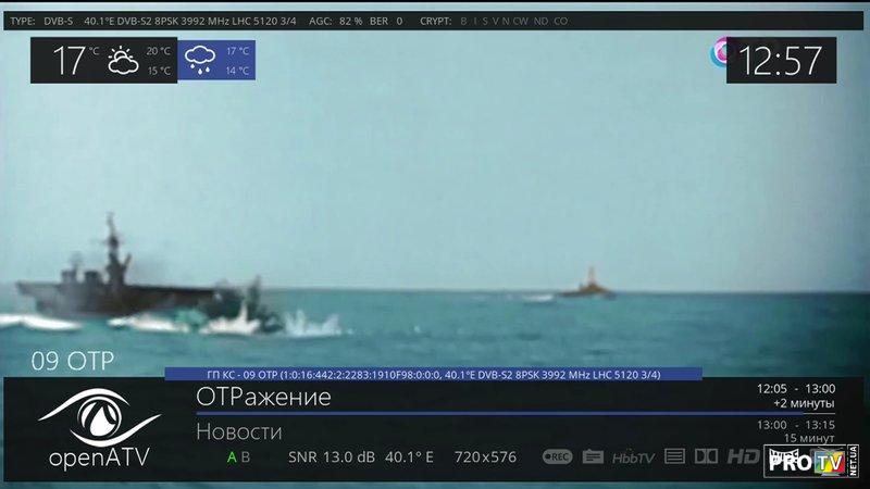

3992 L 5120 \ 12 db, сравнение, 13 db
То,что имеем то и имеем.Как видим одинаковый результат показал транспондер 3772 L-9,2 db и также небыло сигнала в двух сравнениях на 3715 L.
Проверил сигнал на 120см с 3715 L и как видно сигнал 9,2-9,5 db,значит метровки нехватает для лока...
