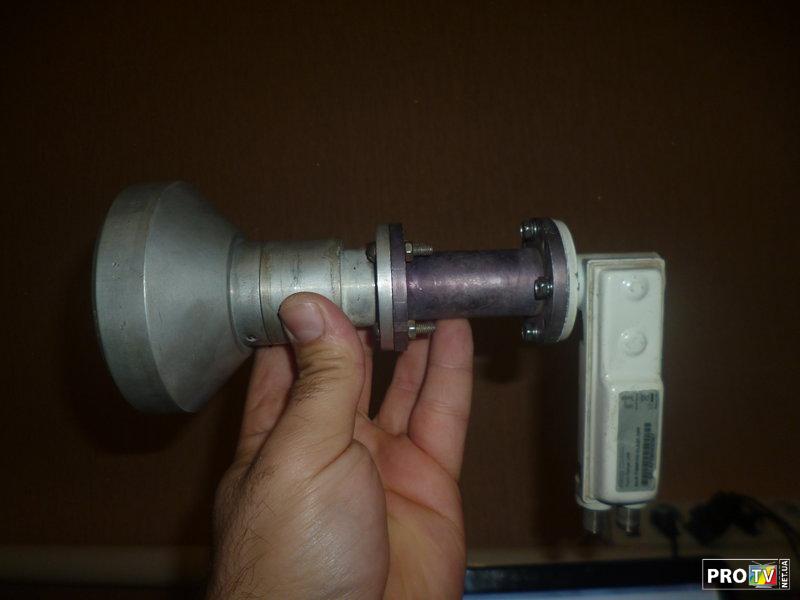

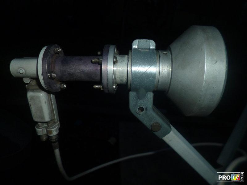

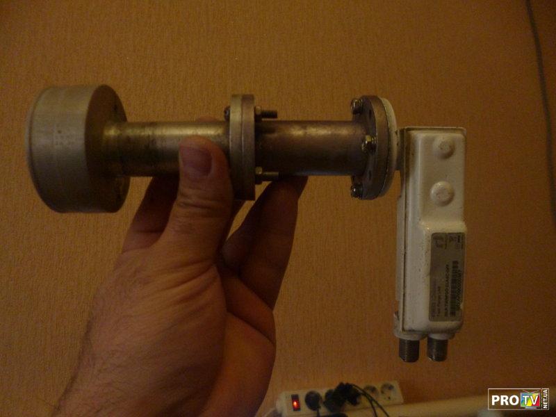

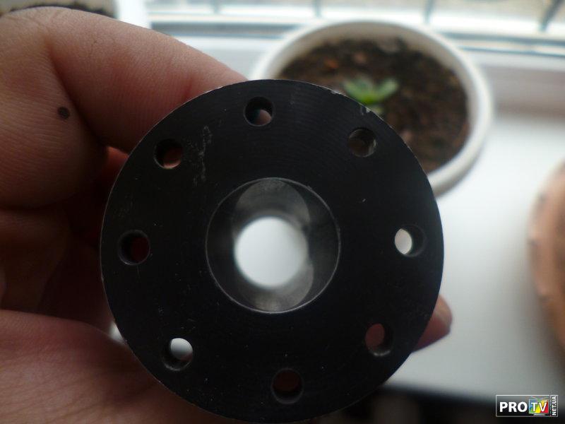

Приобрел у коллеги данное изделие,которое может позволить принять круговой ку сигнал на прямофокусные антенны -да и в общем является универсальным средством под любой хороший лнб и облучатель.Ставлю цель принять 56 борт с восточным лучом в своем регионе,а там как повезет.

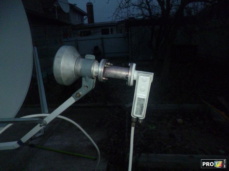

Сегодня собрал до кучи облучатель, деполь, конвертер для теста ,чтоб правильно установить деполяризатор относительно зондов приема и проверил на 36 градусе.Работает прекрасно-в настройках выставил как обычный лнб.
 Заголовок сообщения: Re: Эллиптический фланцевый деполяризатор.
Сообщение Добавлено: 09 сен 2022, 20:24
Сообщения: 72
Откуда: Kropotkin
Собрал лнб но к сожалению на 2х-метровый супрал сибирский луч залочить мне не удалось.Что вызвало у меня удивление,так как по картам я нахожусь не так уж и далеко от луча,учитывая что немного северо-западнее от меня прием можно вести на 180 см.Уже не раз убеждаюсь что моему южному региону не везет с покрытием,ибо лучи распространяются от зоны покрытия на северо запад или северо восток,но не как на юг.

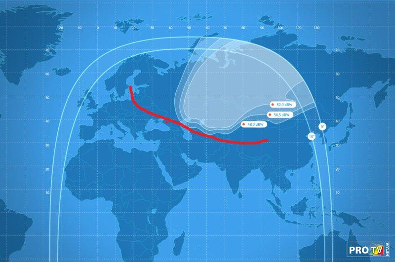

Судя по всему у наших спутников группы экспресс наблюдается очень хороший так сказать "брак"вещательных установок который позволяет принять луч далеко от его зоны вещания на большие антенны.Вот накидал я небольшую схемку 56 и 96 бортов. К сожалению такого чуда от европейских спутников очень мало,но наши экспрессы умеют это делать в ку диапазоне.
Вот например поляки принимают на 2.5 метра 96 градус в ку,а наш коллега с Днепра 56 В общем от низа луча проводится линия на северо-запад и северо-восток и получается то что мы видим в реальности приема данных спутников!!!!!!
По картам видно что я нахожусь низко-и моя зона явно туда попадать не хочет.

Согласен, если передающая антенна фактически (не по картам) в Вашу сторону не светит, шансы принять что либо равны нулю :(
По этому современные западные спутники строго соответствуют зонам покрытия за пределами которых уже ни чего нет.
В связи с этим и замена бортов на новейшие, в плане приема ни чего хорошего не сулит :?
