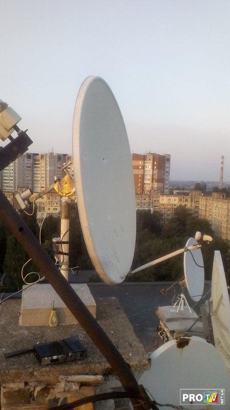

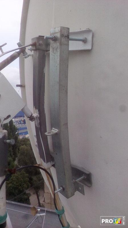

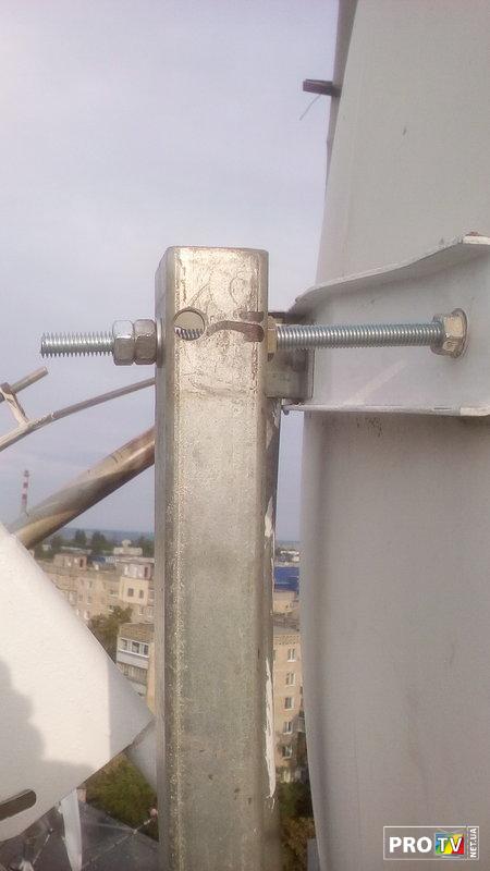

Есть на хозяйстве и такой девайс. До поры антенна стояла в месте от куда был виден только Eutelsat 12 12.5°W, но так как спутник буквально "обнулился", то было принято решение о переносе в новое место, и настройке полярного подвеса на прием "дуги". Ну не пропадать же добру :mrgreen:

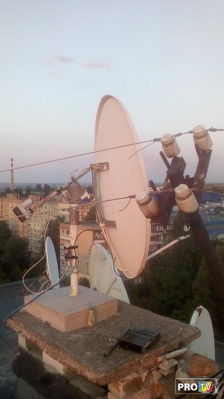

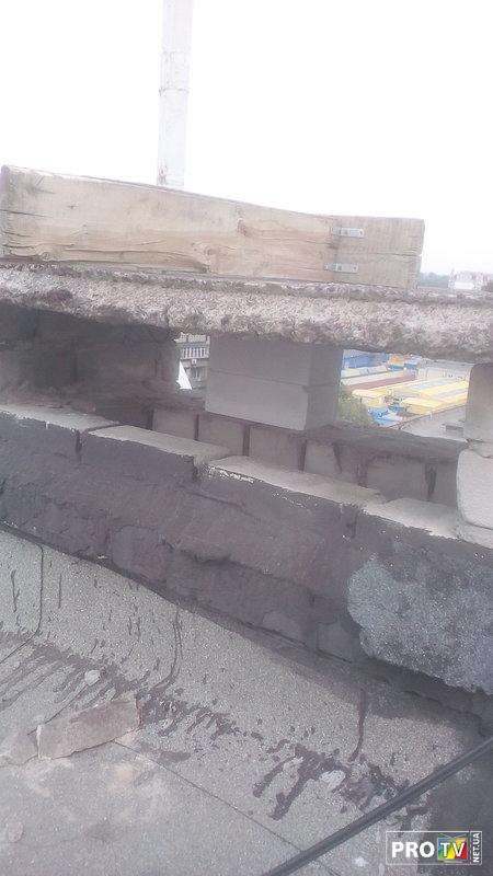

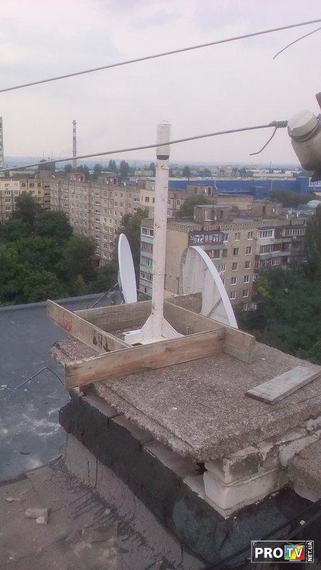

Установка на уже стандартный, для меня, фундамент
Тонкую плиту усилил, подперев парой кирпичей с каждой стороны.

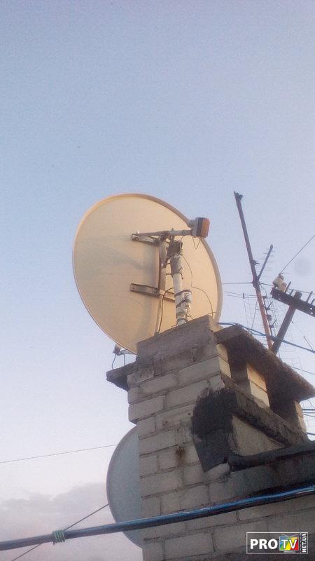

Получилось, как по мне, не плохо.

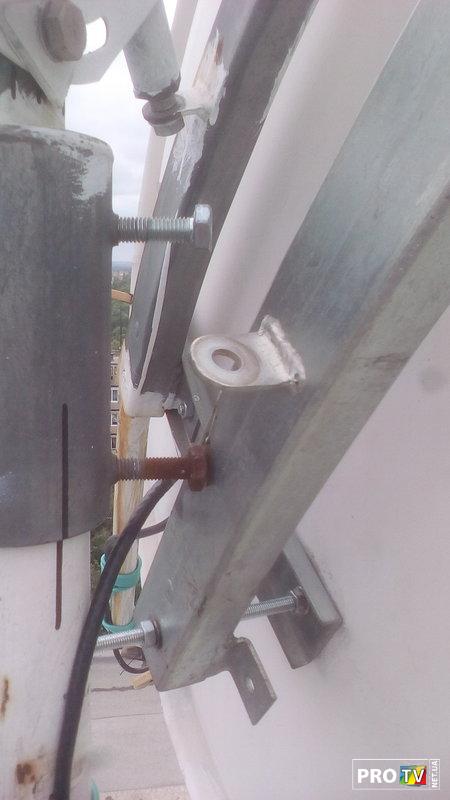

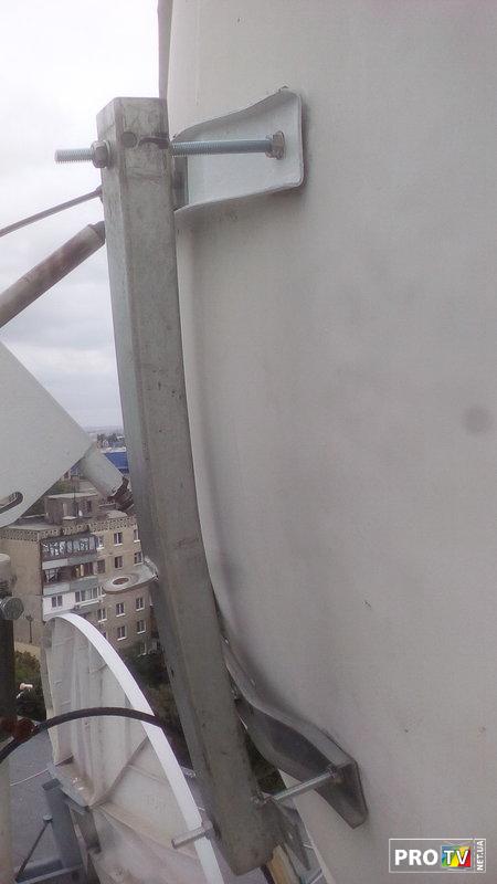

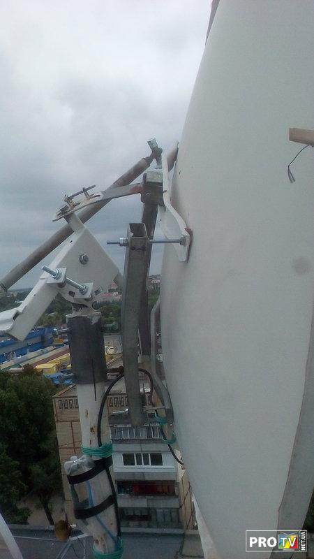

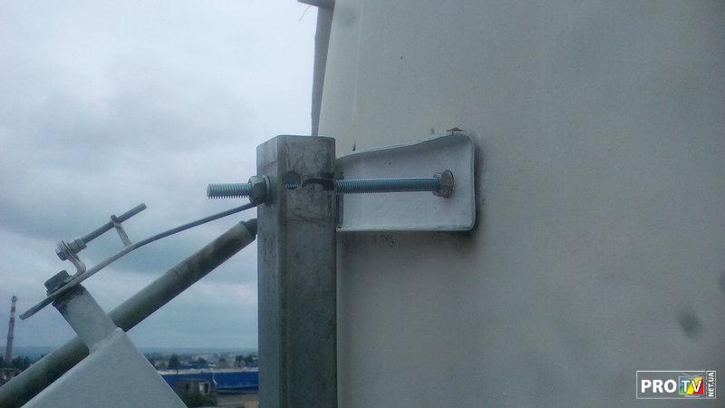

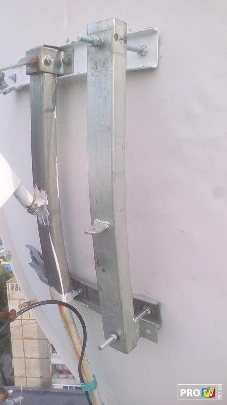

Для защиты подвеса от "сваливания" на западном пределе, из частей аналогичной полярки был изготовлен бампер.
Удалось отстроить дугу 100.5°E - 15.0°W
Таким образом была возвращена в строй еще одна не плохая антенна :D
