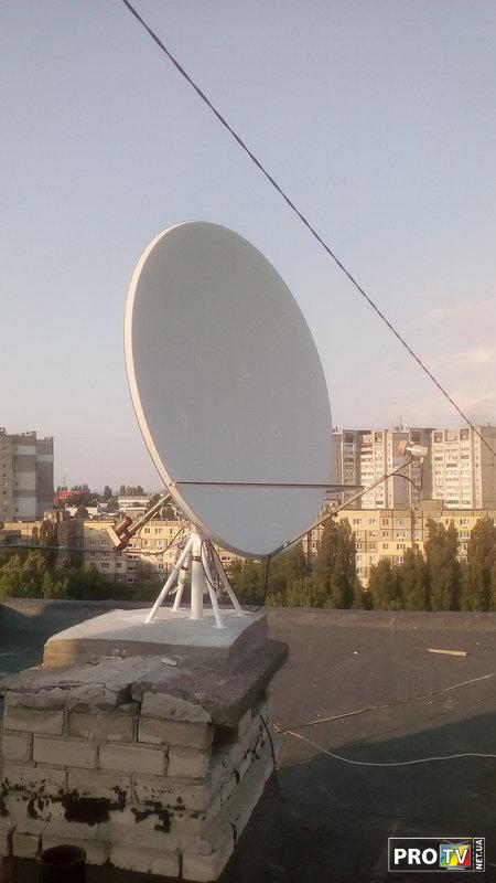

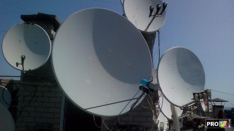

Имею на хозяйстве такую антенну, а также опыт ее использования в Си диапазоне
Сейчас антенна переехала на другое место

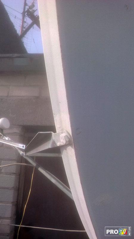

Как видно на фото подзеркальник установлен очень низко, от посадочного места полярного подвеса до низа зеркала всего 30 см, против 70 см у Маво 140 :shock:
По этому антенну можно ставить на довольно низкую опору, может кому то это важно.

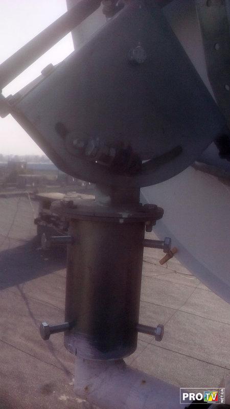

Узел полярного подвеса и подзеркальник сделаны добротно и на совесть. Как по мне, не хуже Маво

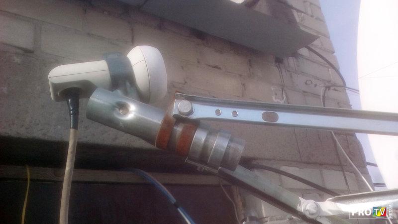

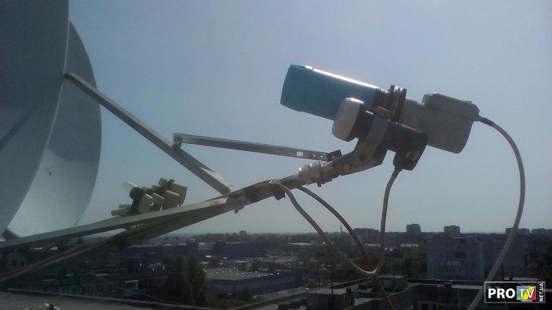

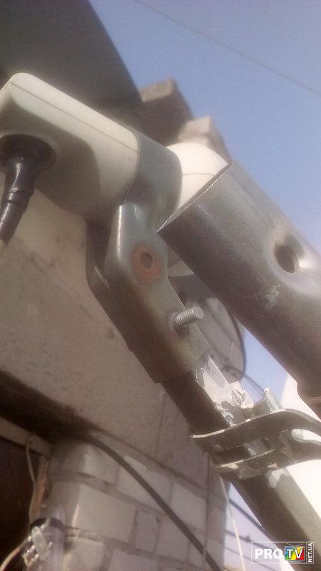

Но на этом весь позитив и заканчивается. Само полотно зеркала сделано из очень тонкого алюминия, на который установлен подвес конвертера из такого же тонкого металлического профиля.
По этому установленный ранее, в мультифид Си конвертер буквально "скручивал" этот профиль своим весом :shock:
Так что мульт пришлось усиливать еще одним дополнительным креплением.
Но весь кошмар еще и в том, что даже единственный Ку конвертер+его подвес, которые стоят сейчас, уже немного деформируют своим весом зеркало, что хорошо заметно на уровне сигнала!!!
По этому в дальнейшем планирую усиливать точки крепления подвеса к зеркалу, дополнительно, шпильками от подзеркальника до борта зеркала.
По своим приемным качествам зеркало довольно посредственное, и скорее подходит для приема в зоне покрытия + запас на погоду.
Для DX-приема это зеркало не годится.

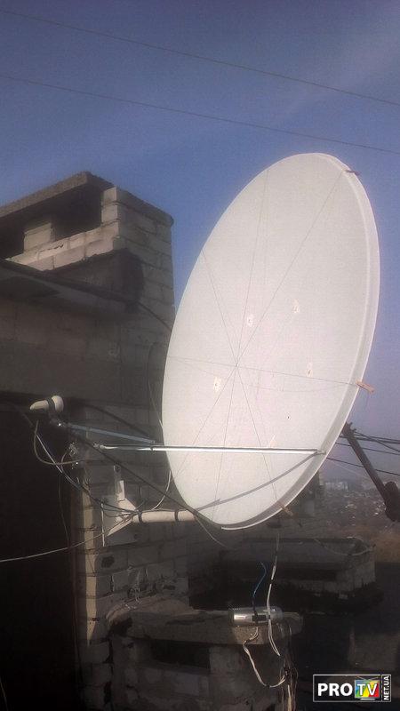

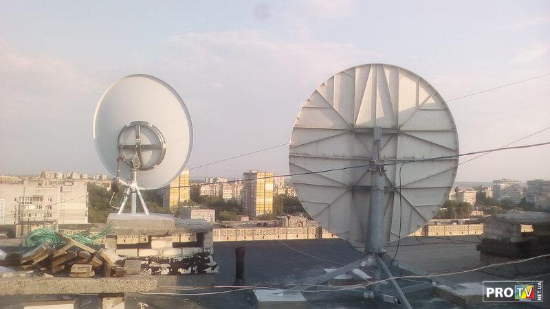

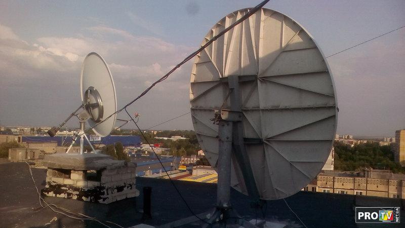

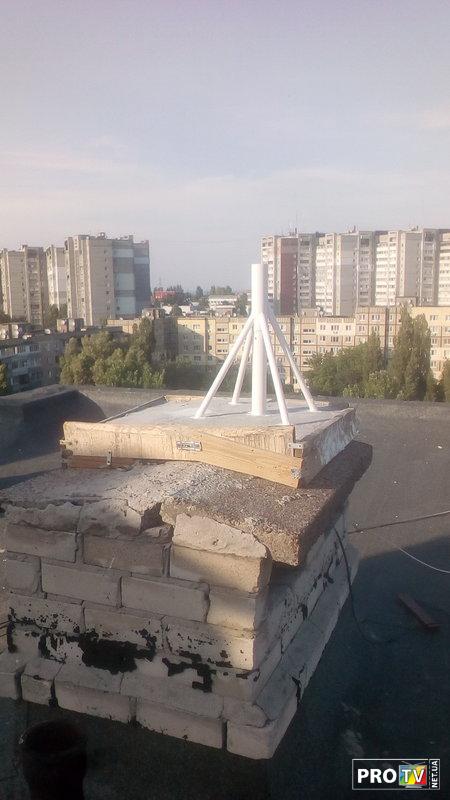

После установки двухметрового "чаннела" обзор дуги у антенны оказался совсем никакой :shock:
По сему было решено перенести ее из тени очередного монстра.
В качестве места происшествия был выбран очередной вент-грибок
Теперь стала доступной дуга от 100.5°E до 15.0°W

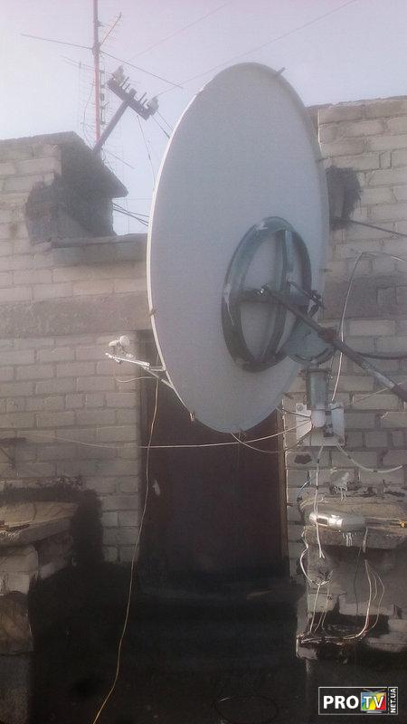

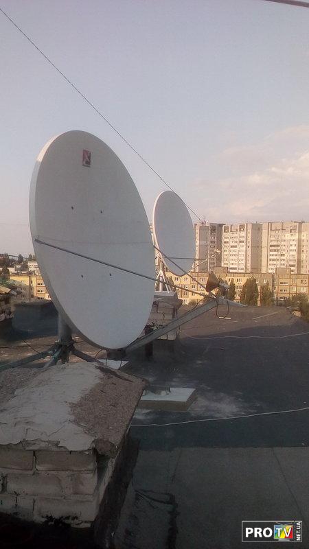

Но пришла пора сказать пару слов о самой антенне.
Харьковчане сделали отличное зеркало и передрали у "Маво" полярный подвес.
Но сделали это "по своему", как любят говаривать бабы, и так же по бабски все испохабив :twisted:

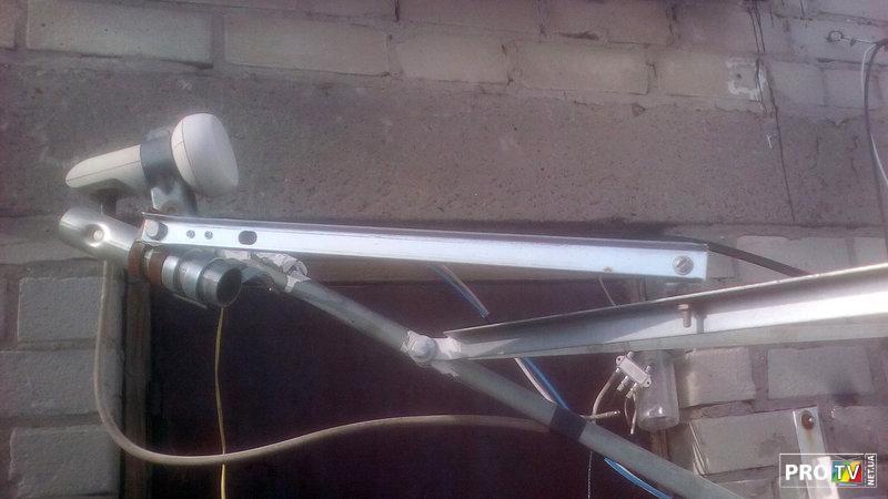

Зеркало, как оказалось, с хорошей геометрией но очень тонкое как лист бумаги, пригрузили таким же тонким и хлипким подвесом конвертера.
В итоге вся эта конструкция выдерживает в самом прямом слове, буквально НА ГРАНИ один единственный конвертер Ку диапазона!!!!
При желании, конечно можно соорудить колхоз из мультифидов и запихнуть в него Си конвертер.
Антенна от этого конечно же не рассыпется, но зеркало "поведет" и закрутит винтом сопливый держатель конвертера.
При этом и то и другое на первый взгляд незаметно, и придется долго гадать от чего же антенна такая "тупая".
В легкую это не решить, нужно делать новый подвес с креплением от подзеркальника.

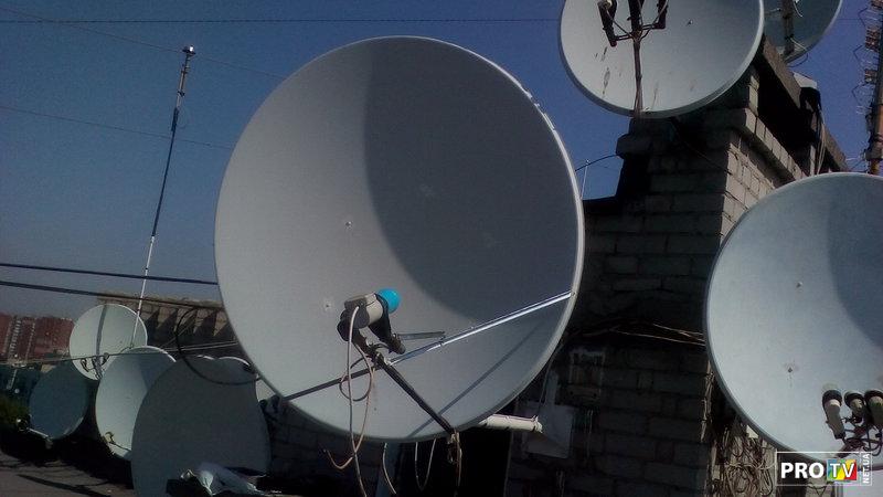

Но меня стоковая конструкция в данный момент устраивает, и после разгрузки от лишнего железа, и выравнивания, все хозяйство встало в свои заводские допуски.
После тестирования весь неприятный осадок ушел, по уровням сигнала антенна лишь немного уступает 180 см офсету от Маво!!! :shock:

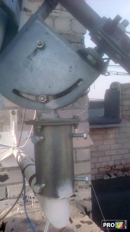

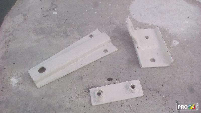

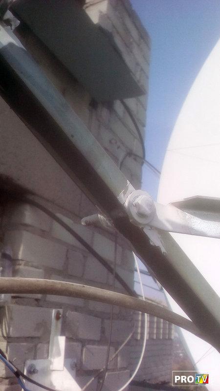

Отдельно о самом полярном подвесе, точнее о его реализации
Это Маво

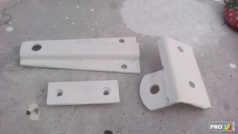

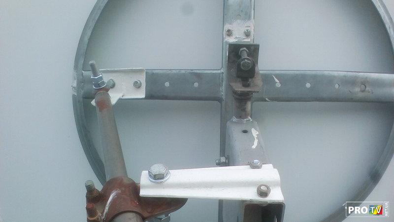

А это Харьковская "порнография", что называется, почувствуйте разницу!!!

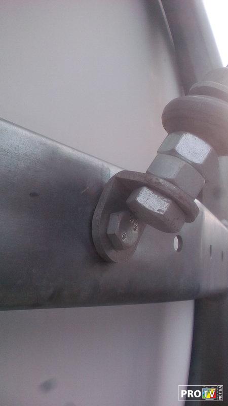

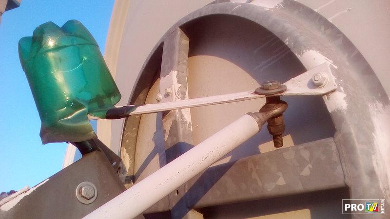

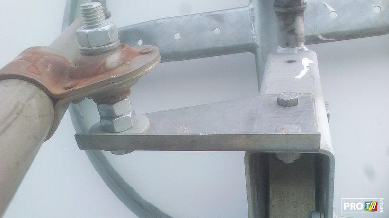

Актуатор к подзеркальнику крепится через сопливый уголок единственным болтом м8 при этом затягивать его адски неудобно, так все действо происходит внутри П-образного профиля впритирку к зеркалу, при этом головка болта актуатора практически упирается в этот злополучный болт крепления :twisted:
И через очень не большой промежуток времени этот узел неминуемо ослабнет и раскрутится.
Да и сам актуатор крепится к Г-образному профилю из очень тонкого металла и от этого вся конструкция гнется и амортизирует даже при не большой ветровой нагрузке на зеркало.

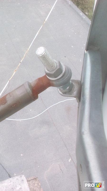

Для устранения всего этого безобразия была использована проушина и крепление актуатора от фирменных мабо.
При этом даже совпали отверстия крепления актуатора, и с чего бы это? :lol:
Теперь все жестко и надежно.
