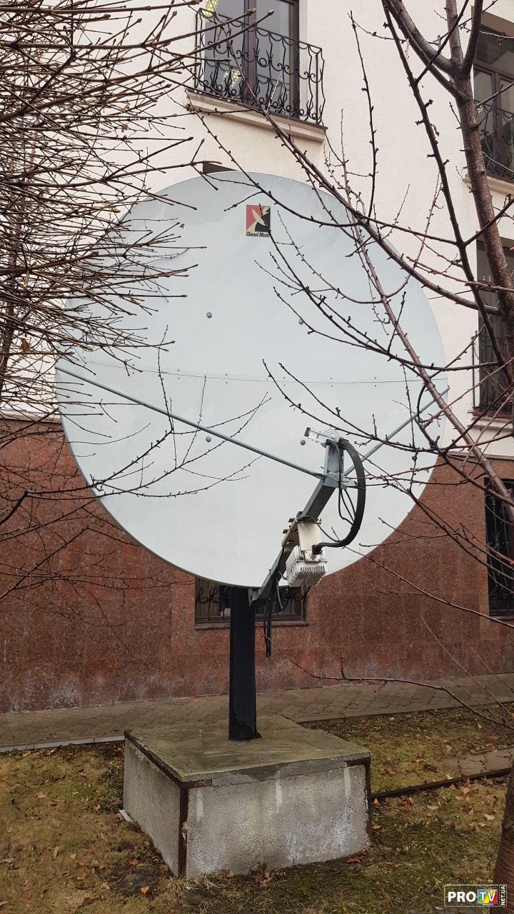

Небольшая пред-история приобретения:
Достались нам такие антенны 2шт. с израильского посольства в Киеве через Александра Глущенко и так как их не использовали они пролежали около 7 лет на открытой зоне подвергающимся все сезонным погодным условиям.
Несколько фото моментов приобретения:
Автор:  vitalik19 [ 31 июл 2022, 18:02 ]
Заголовок сообщения:  Re: Спутниковая офсетная антенна Channel Master 2,4 m
После прибытия в Шепетовку,антенны были очищенны от грязи и покрашены:
Автор:  vitalik19 [ 31 июл 2022, 18:41 ]
Измерял зеркало полностью с ребром ,получилось 244,8см*264,8см
ребро равно 0.8см до полезной площади,соотвественно с двух сторон 0.8см умножаем на 2 =1.6см
В итоге рабочая площадь 243,2*263,2

Приехал ко мне в мае 2019 г. из города Северодонецк замечательный груз
По ходу из этой кучи хлама предстоит собрать в одно целое два устройства :mrgreen:
Все хорошо, одно плохо. Как видно на последнем рисунке данный азимутальный подвес принимает спутники начиная с угла места 10° :?
Так что в планах возможно предстоит переделка под полярный подвес.
Автор:  juka1868 [ 31 июл 2022, 19:02 ]
Собрал на пробу этот железный пень. Обошлось без кувалды, травм и не нормативной лексики. :D
Не даром за него америкосы почти два килобакса просят.
Умиляет как этот девайс по хозяйски свинтили даже струбцина заземления сохранилась, за то лап нет видимо остались в фундаменте :(
Автор:  juka1868 [ 31 июл 2022, 19:07 ]
Перед бетонированием, для определения оптимального расположения штатива в направлениях восток-запад, была произведена тестовая сборка антенны.
Не смотря на то что штатив не зафиксирован фундаментом, антенна стоит как вкопанная, хотя присутствует свежий ветерок и даже стационарки не много колышит.
Автор:  juka1868 [ 31 июл 2022, 19:29 ]
Работа по установке штатива в картинках
Были сварены и установлены новые лапы
С помощью опорных болтов штатив был установлен строго по уровню
За тем была изготовлена опалубка
И произведено бетонирование
Готовый фундамент был залит водой и укрыт от солнца для набора прочности бетона
Автор:  juka1868 [ 31 июл 2022, 19:56 ]
Мой день можно охарактеризовать слоганом из передач канала Discovery Сhannel "Не пытайтесь повторить!!!"
На вопрос, можно ли в одиночку, самостоятельно собрать зеркало этой антенны, любой здравомыслящий человек ответит Нет!!! Тут помощник нужен "Homo sapiens" при чем не один :lol:
И будет на все 100% прав.
Но сегодня решил опробовать свои силы в этом, отбитом на всю голову, деле.
И если нижняя секция с горем по полам, кое как встала, то с верхней совсем беда.
Ее необходимо было поднять почти на двух метровую высоту и при этом, с обратной стороны, попасть болтами в отверстия подзеркальника.
В общем с первой попытки секция нае#&%@лась без происшествий и повреждений :mrgreen:
Затем верхняя секция была поставлена на гусак конвертера таким образом, что образовала вместе с нижней сложенный по полам лист, корешок которого был сшит толстым алюминиевым проводом.
Затем лист был "развернут", то есть Верхняя секция была заброшена на нижнюю и при этом уже не соскальзывала в стороны, а просто повисла на проводах.
Для того, что бы секция при дальнейших манипуляциях не грохнулась обратно элевацией крепление было задрано в верх.
Далеко не с первой попытки удалось вставить первый болт на место :shock:
На этом самая безрассудная и рискованная часть работы закончилась, и все пошло как по маслу
За тем приступил к выравниванию половинок
По мануалу для этого строго-настрого необходима "кредитка"
Но в нарушение лицензированного техпроцесса вместо "Mastercard" была использована бонусная карта от "розетки"
На сколько это фатально скажется в эксплуатации, узнаем потом :lol:
В моем комплекте, в отличие от всего, что я ранее видел в интернете, оказалась некая "премиум-труба" которая служит шаблонном фиксирующим "гусак" в строго определенном расстоянии от зеркала
Осталось изготовить утерянную часть крепления конвертера и перерезать резьбы в седле на метрические
Но в целом антенна уже собрана и готова к тестам. :)
Автор:  juka1868 [ 31 июл 2022, 20:33 ]
Пришло время первых тестов.
Самые дотошные и скрупулезные скажут, так конвертер то не в фокусе :?
Да так и есть, пока не изготовлен новый держатель, антенна работает в режиме вертикального мультифида, и при этом начисто уделывает насухо выжатый прямофокусный маво 180см.
В то время как маво на грани принимает один транспондер и еще один дергается
чаннел уже принимает весь спутник с запасом, при уровнях 69-54% по шкале дениса.
Что называется, почувствуйте разницу в приеме между 180 и 240 см :D
При этом мабо честно работает на все свои 100%
