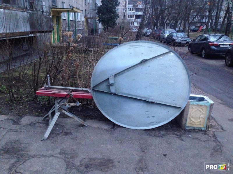

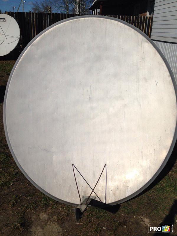

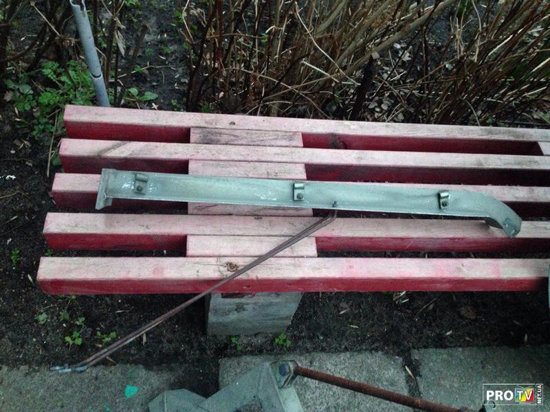

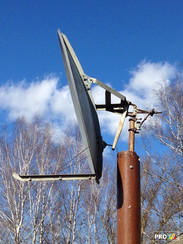

Наткнулся на объявление, в котором автор предлагает отдать/подарить спутниковую антенну, единственное условие - помочь демонтировать её. Хозяин недавно приобрёл квартиру и в качестве бонуса получил антенну, которая затеняла ему дневной свет. Я договорился подъехать и посмотреть в каком состоянии антенна - оказалось, что в довольно таки неплохом. Вдвоём мы сняли сначала держатель под конвертор, затем само зеркало, потом заднее крепление антенны, напоследок остался вертикальный кронштейн. Антенну получилось "втянуть" на балкон. За час перевёз её из Минска в свой родной Борисов.

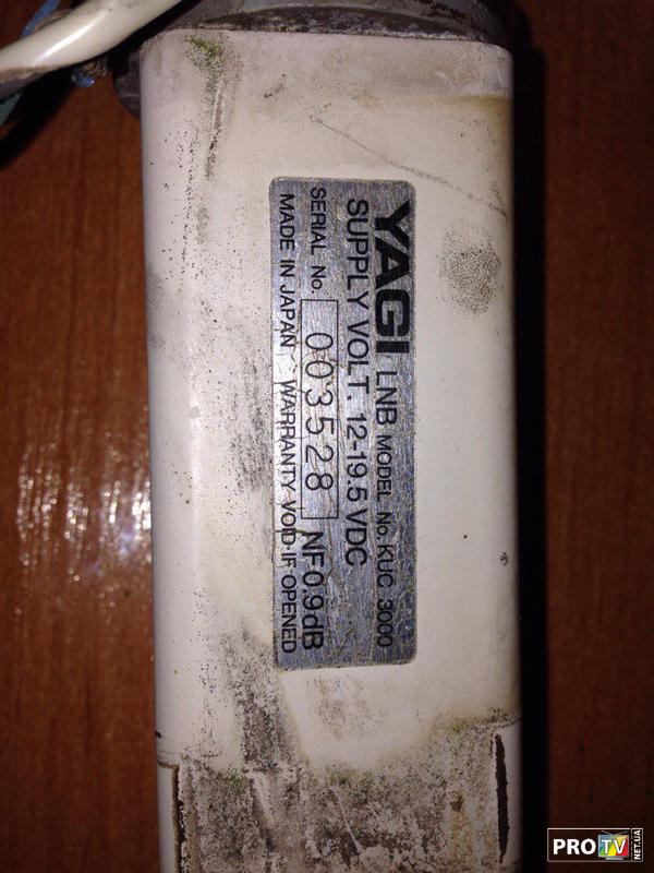

На антенне был установлен конвертор с родным для антенны облучателем
Собрал её и повесил на неиспользуемую дымоходу трубу... Пока точно не определился на какой спутник её установить, для начала пройдусь по орбите, попробую принять то, что не удавалось на Супрал 120 см, наибольшую из моих офсетных антенн.

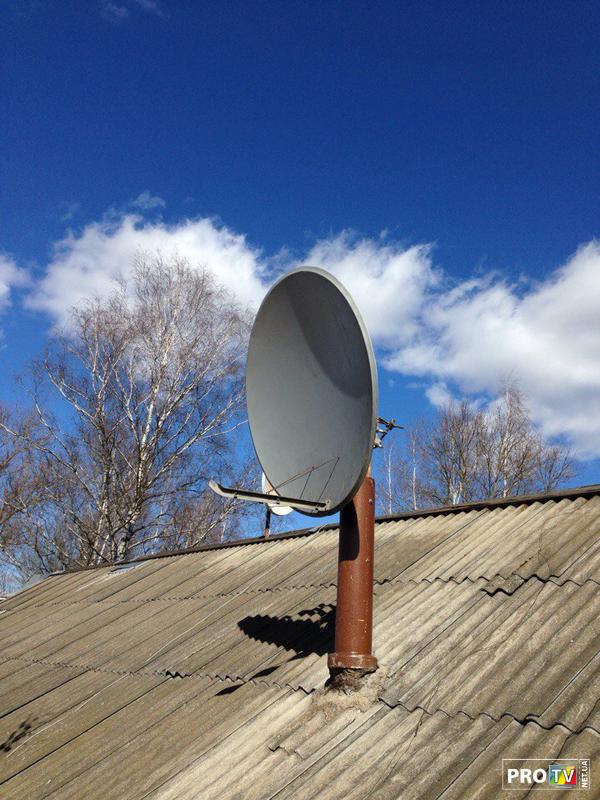

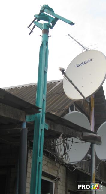

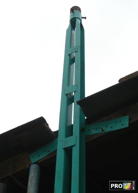

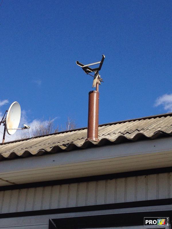

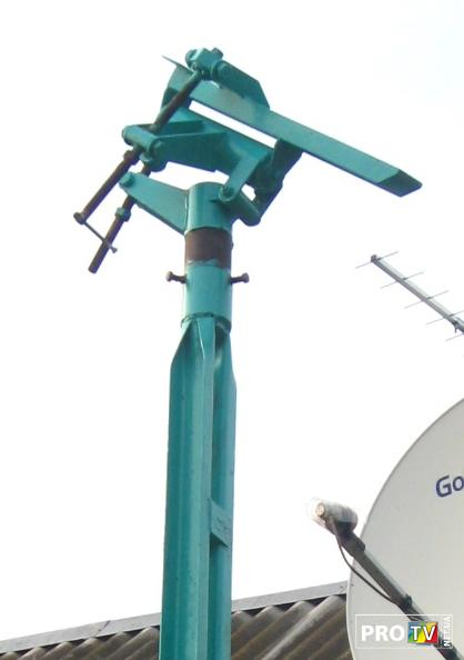

-и я свою древнюю антенну почти установил./лет 6 пылилась под навесом/.Мачту и крепёж навесил.Осталось закрепить и настроить антенну.Проверять буду 75-96.5е,С-Кu.
Так она выглядела.С Японской =головой= и ресивером аналоговым.
Такая мачта досталась,глубоко не копал.Закинул в яму диск автомобильный , подпёр камнями и засыпал гравием.И на 4 болта закрепил вверху навеса.

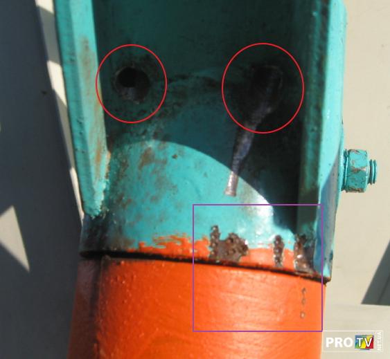

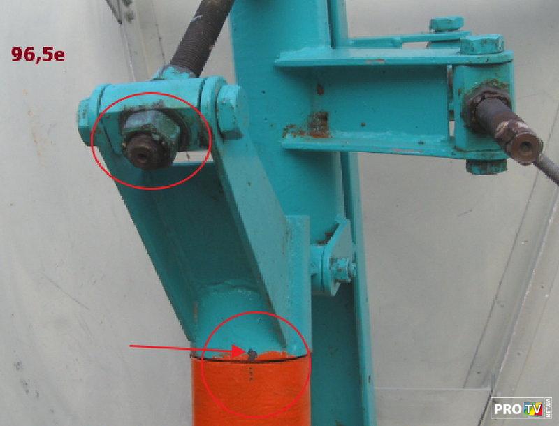

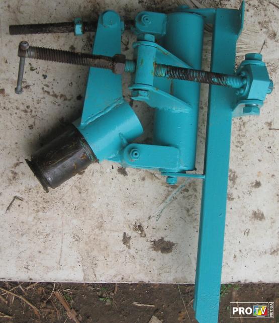

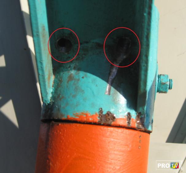

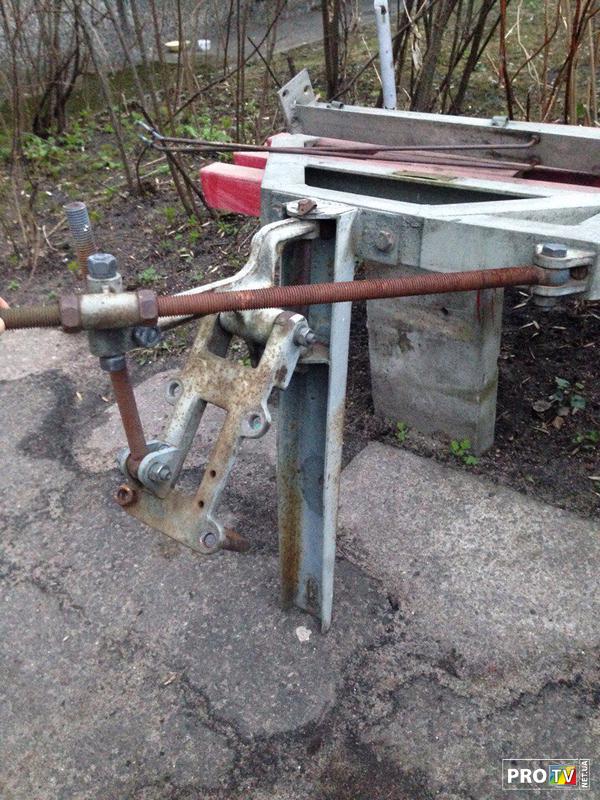

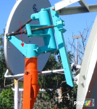

У кого есть антенна Ахтырка и такой крепёж к зеркалу,подсказка небольшая.
У стакана вращающего =папа= и приваренные к нему боковые =косынки=,внутри после дождя застаивается вода.Естественно внутренность ржавеет.Я просверлил 2 отверстия по углах и всё =гуд= стало. Н2О не задерживается внутри.
-а на этом фото,нужно шайбу потоньше по толщине ставить.
-я ещё для себя,как настроил спутник-/например 95.5е/-накернил на =папе= и посчитал количество витков резьбы от гайки - /всё записать/.И т.д. для других спутников.
