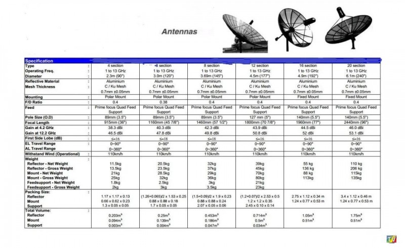

В последнее время,смотрю подешевели в китае сетчатые прямофокусные антенны,скорее всего из-за меньшего спроса нежели ранее,так как видимо интернет девайсы на сегодня многое упрощают и решают. Для DX которым нужен C Band на большие антенны это только в радость.
Я даже начал рассматривать вариант заказа сетчатой антенны из Китая размером от 4,5м до 6,1м на полярном подвесе для очень слабых спутников в C Band.Помимо цены,вопрос ещё к доставке.В Украине сейчас идёт война,соответственно порты не работают. Например Б.у можно также найти,но больше размеров 3,7м я в Украине не видел ,но и их ещё нужно поискать..
Как на мой взгляд (на основе своего опыта) китайские сетчатые антенны проще американских в сборке и по матрицам...
Возможно некоторые подумают...А зачем для C Band антенна больше 2,5м - ведь она многое принимает???
Да принимает и намного лучше чем 1,8м,но многое и не принимается на 2,5м,так как это принимается от 4м и выше.В основном это спутники которые очень слабо светят на Украину где по картам они далеко не в зоне облучения нашей страны.Соответсвенно сам лок этих сигналов на антеннах от 4м и выше ,можно видеть с малым запасом.
