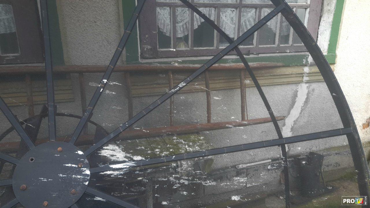

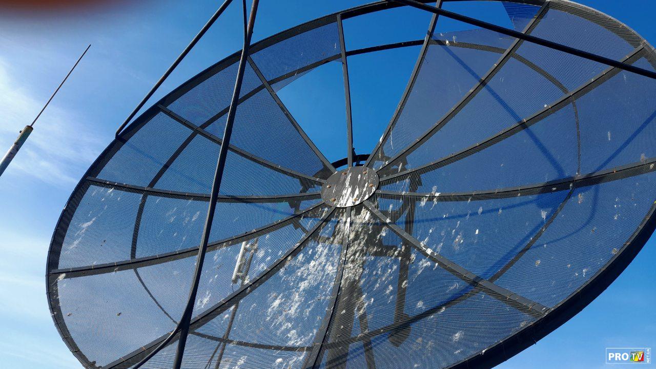

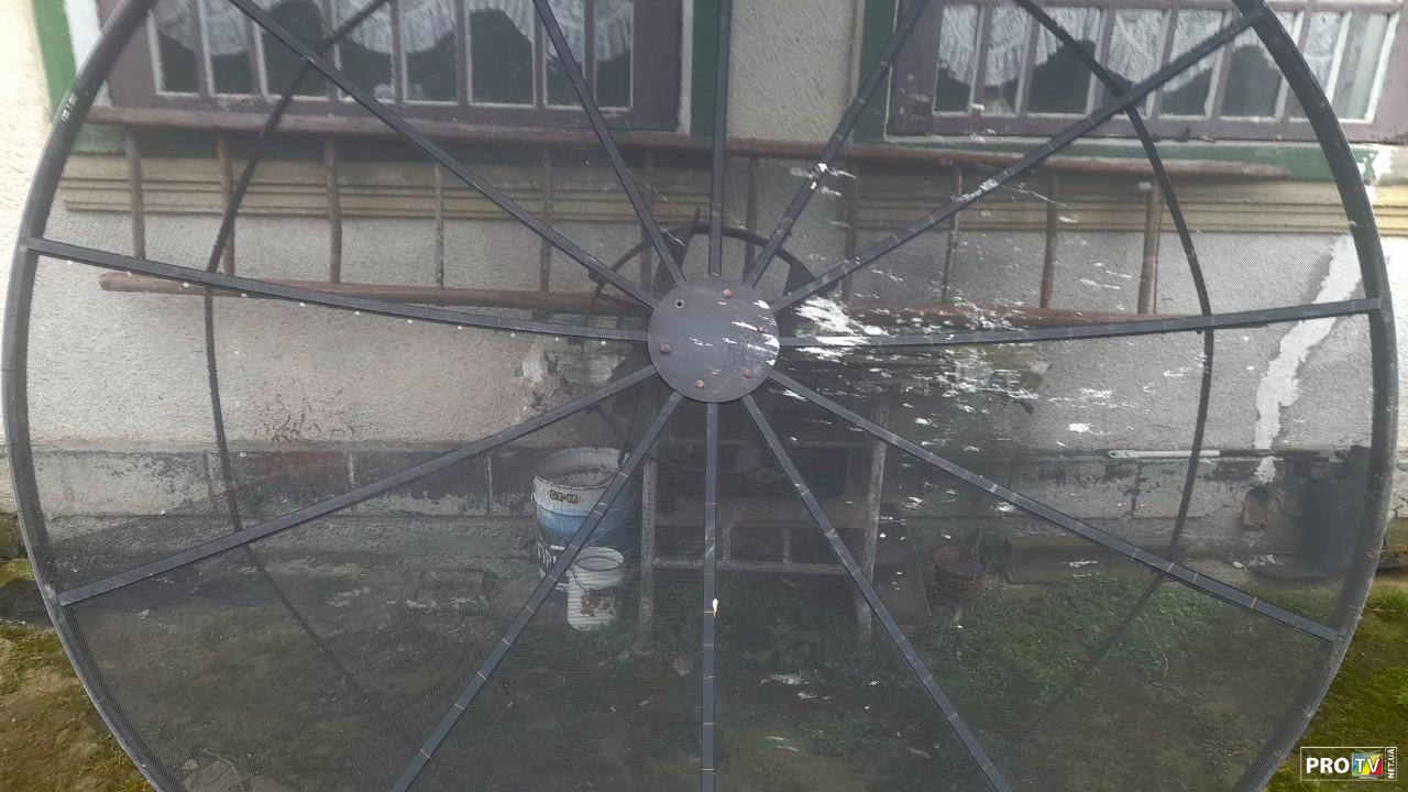

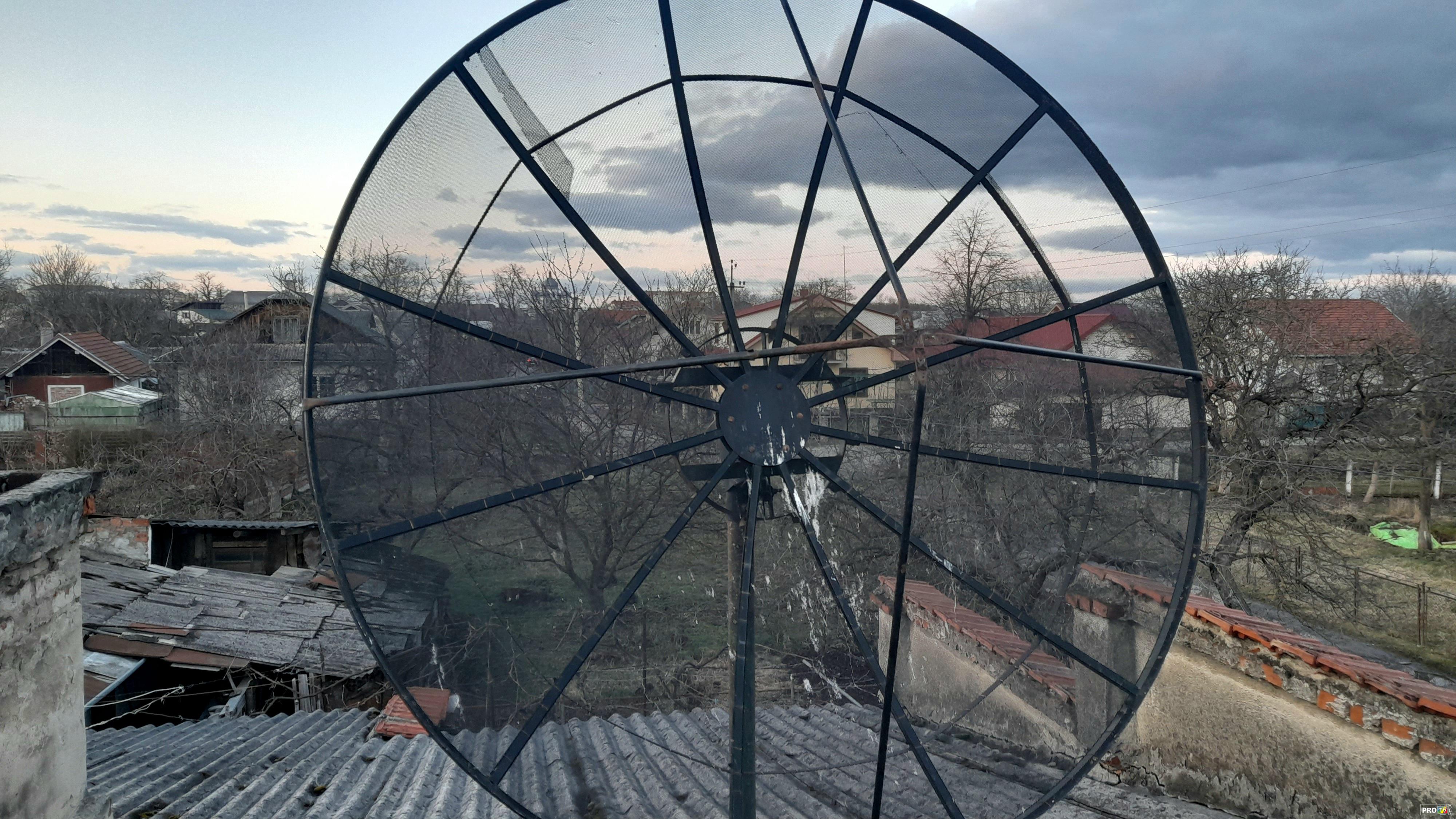

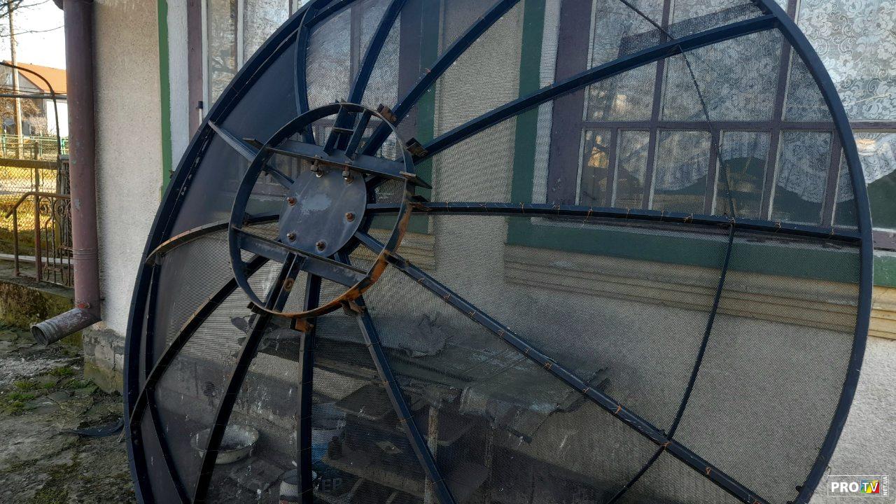

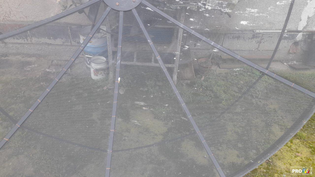

Сегодня купил спутниковую сетчатую антенну 2,5 метра.По внешним признакам видно,что она простояла очень долго.Буду её восстанавливать,часть элементов сетки не хватает,прийдётся заказывать с завода.Произведена антенна в (USA).

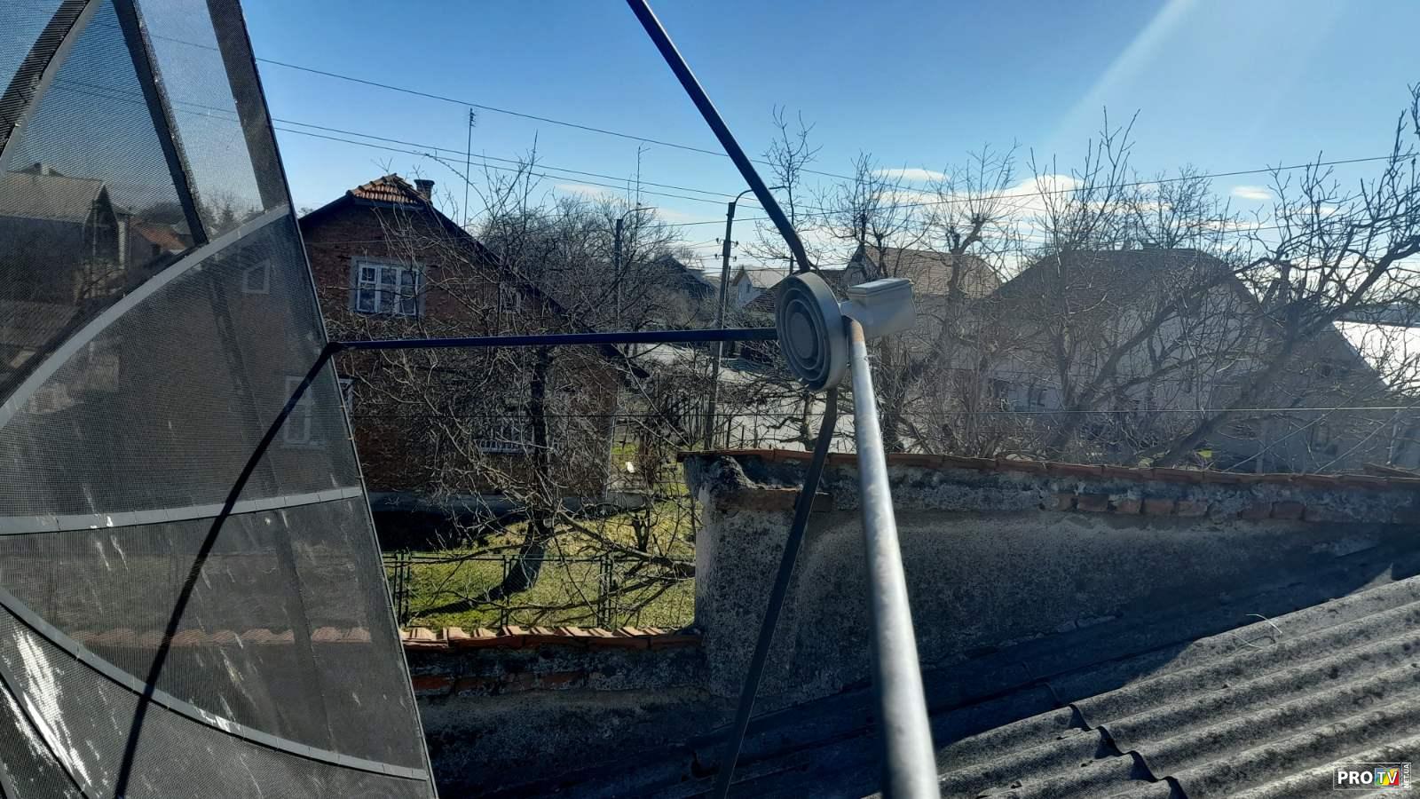

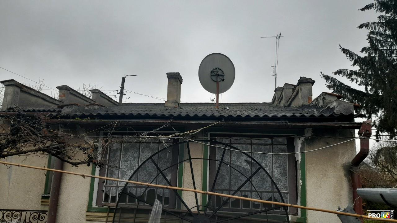

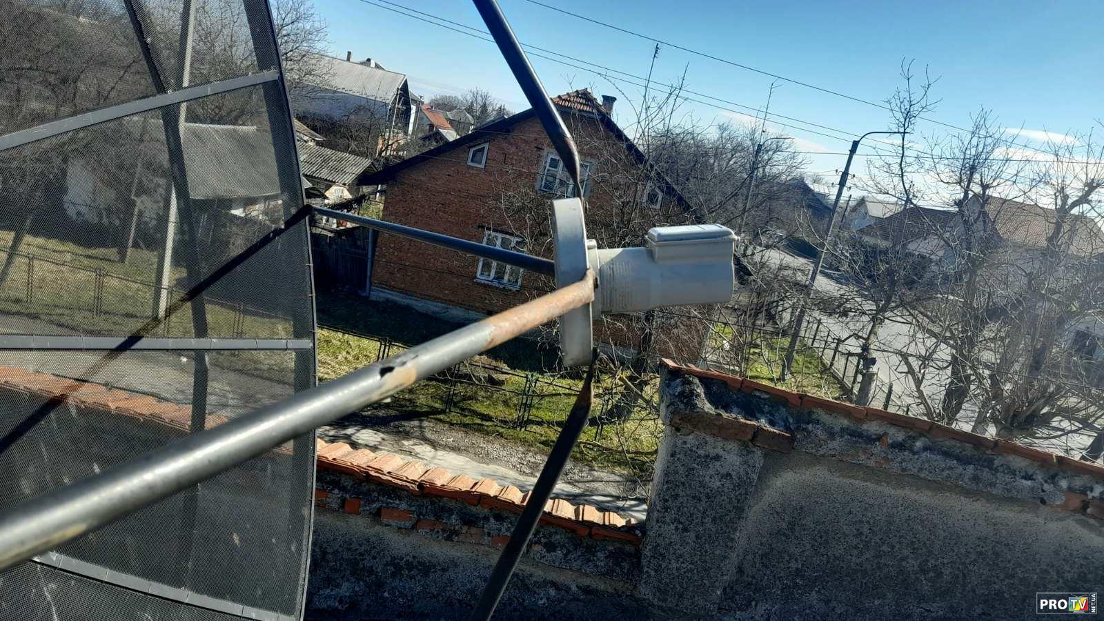

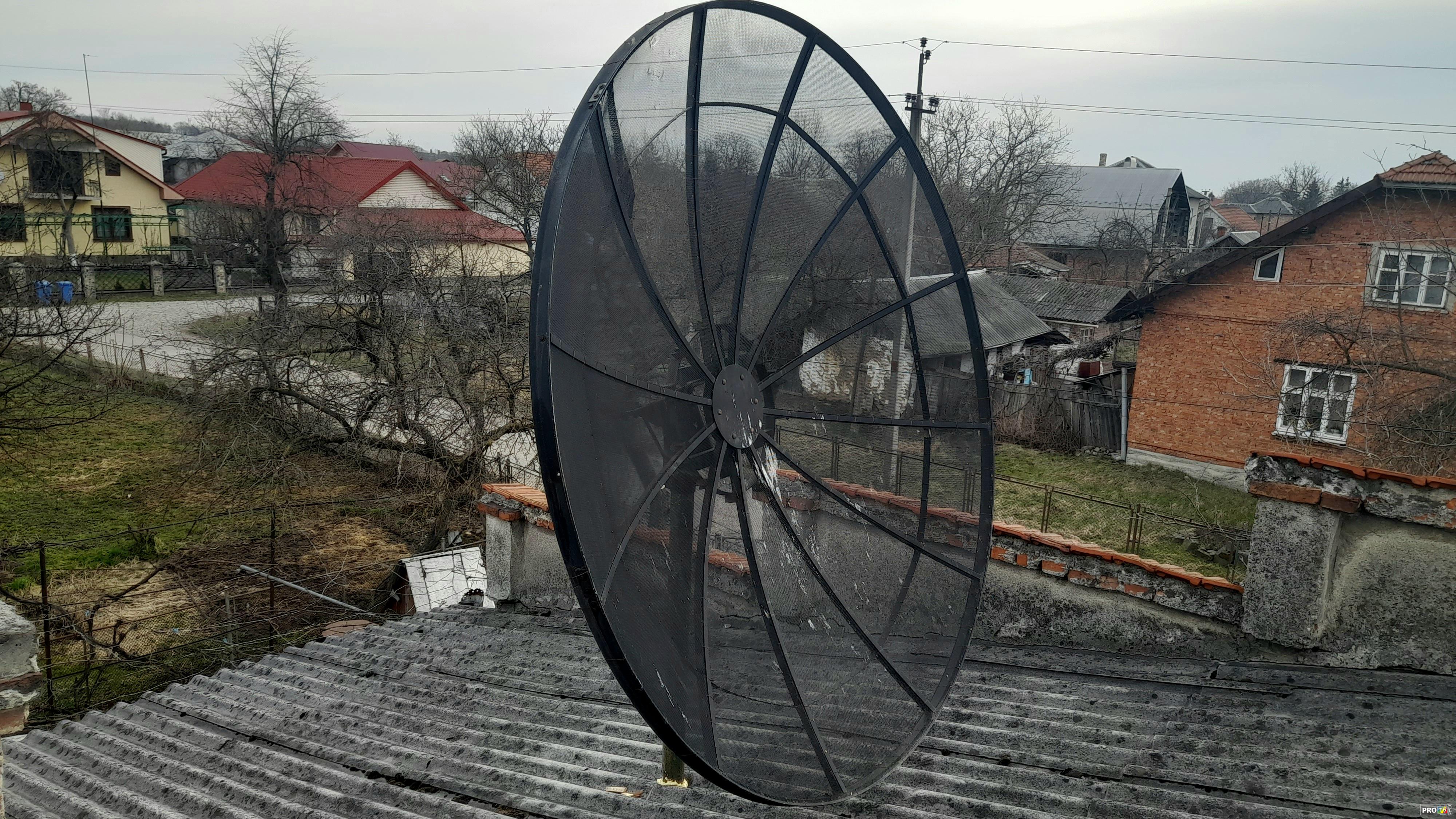

Ребята, а ну прикиньте своим профессиональным глазом, где мне на крыше можно будет поставить антенну сетку, чтобы она и не перекрывала обзор антенны Мабо, на фото Мабо стоит на 26-е в самой высокой точке в моей местности, где лучше разместить сетку, отметьте мне на крыше меткой.
34.5w 30w (120)
22w 20w 15w (140)
18w C14w 11wC (195)
0.8w(90)
5eC (140прямоф)
9е 5е 3.1/2.9е 0.8w 4w (90)
13e 10e 7e 3.1e 3w 8w (140)
30.9e 28e 21e 19e 16e (140)
33e(90)
9e 7e 3e (80)
50e 36e line 31.5e (90)
56e 53е 52/51.5 46/45 (140)
39e 36e 31.5е (120)
40еС (140прямоф)
57еС (140 прямоф)
90eC 85e 80e 76.5eC (195)
 Заголовок сообщения: Re: Спутниковая сетчатая антенна 2,5 м (USA)
Сообщение Добавлено: 15 ноя 2022, 10:37
Akkerman71,спасибо за совет,я так и предполагал ставить в етом месте.

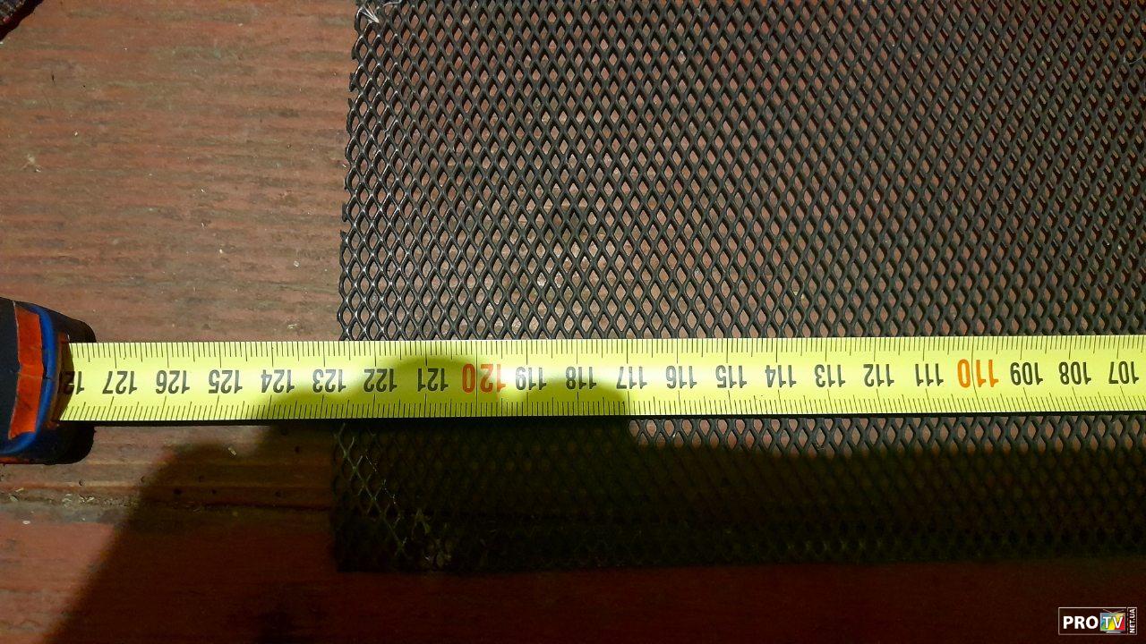

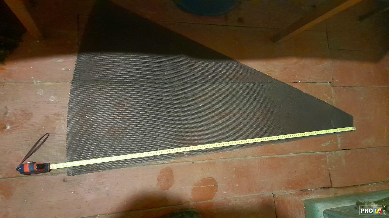

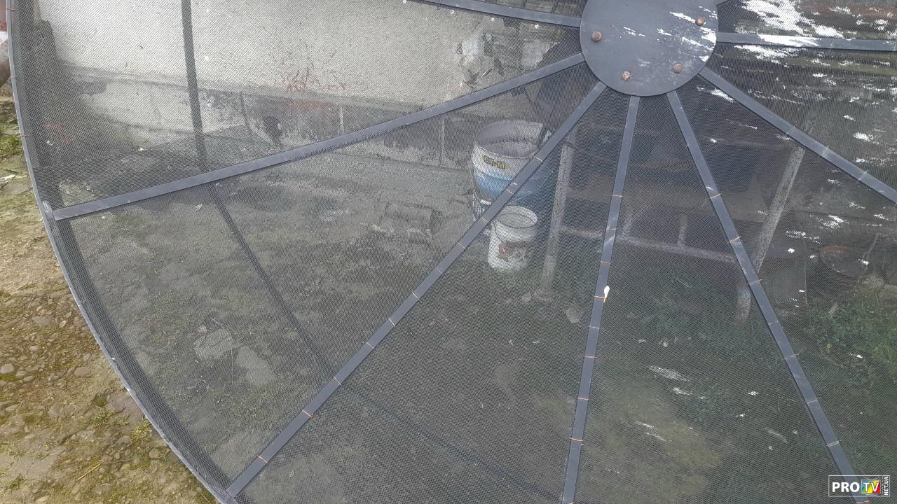

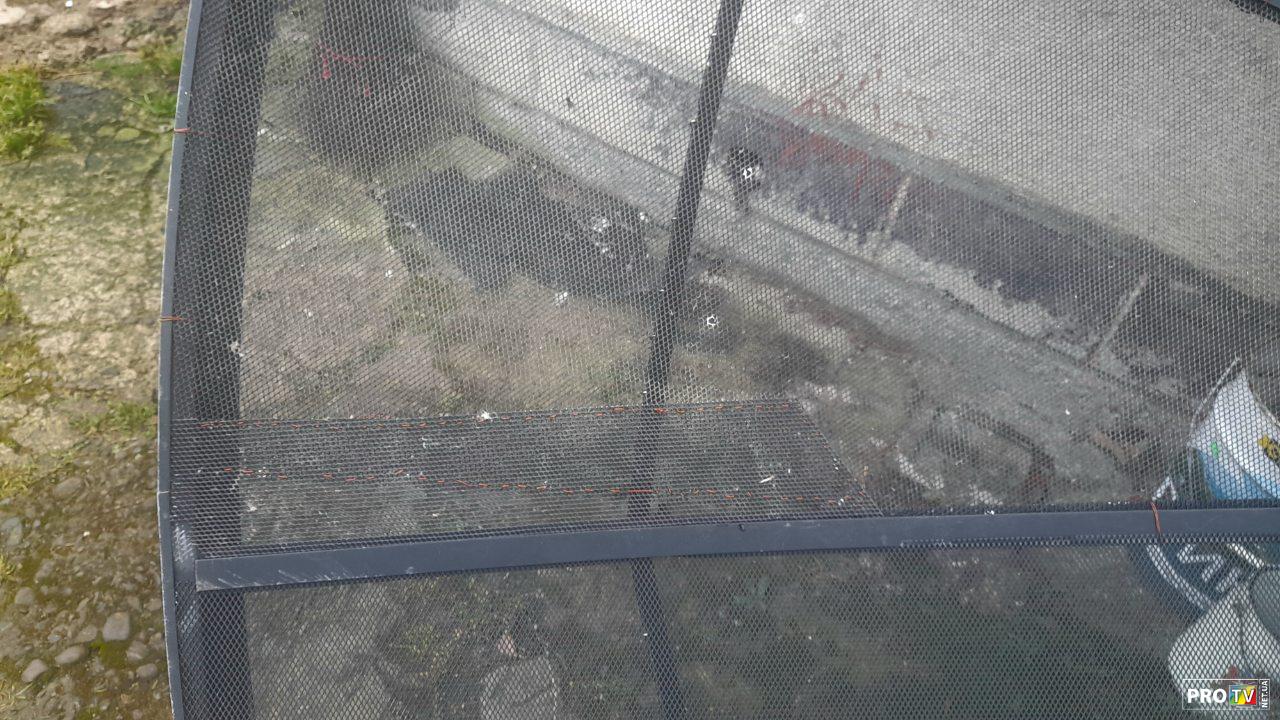

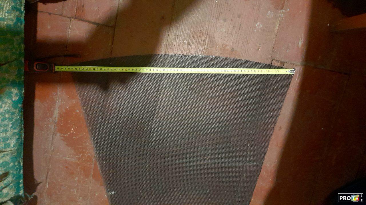

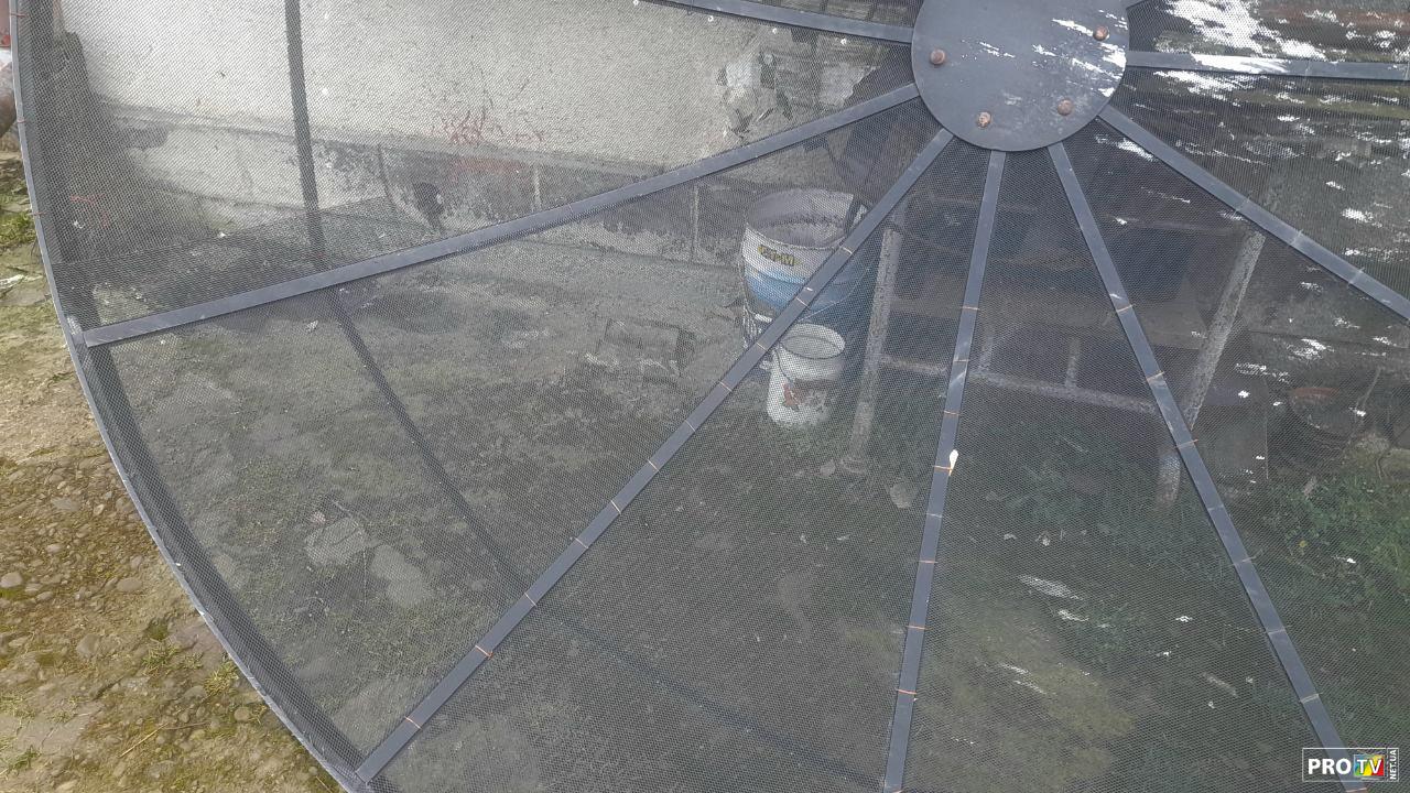

Снял один элемент из сетки,что бы снять с него лекало.
Мне нужно будет сделать три элемента,которых нехватало на этой антенне.
Для начало нужно будет найти ещё и подходящую сетку.

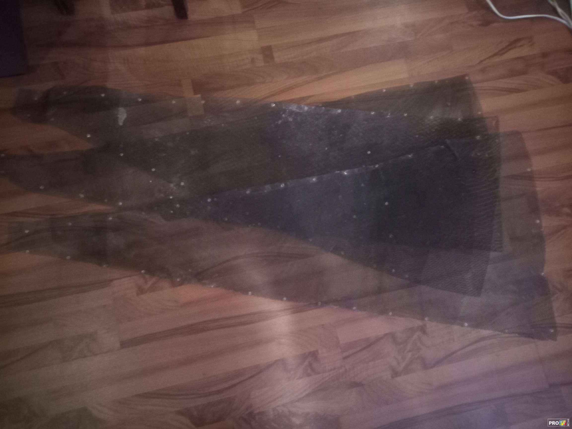

igor 1964 -есть у меня сетка для тебя:
когда то разбирал также сетчатый китайский прямофокус 3м.
Единственное размер по ширине чуть не сходится -у тебя 66см у меня 58,5см,но можно будет из двух частей вырезать и совместить в один лепесток,как когда то я так и делал на 3м параболе.
viewtopic.php?p=135493#p135493
На днях вышлю тебе сетку.
Сообщение Добавлено: 09 янв 2023, 23:16

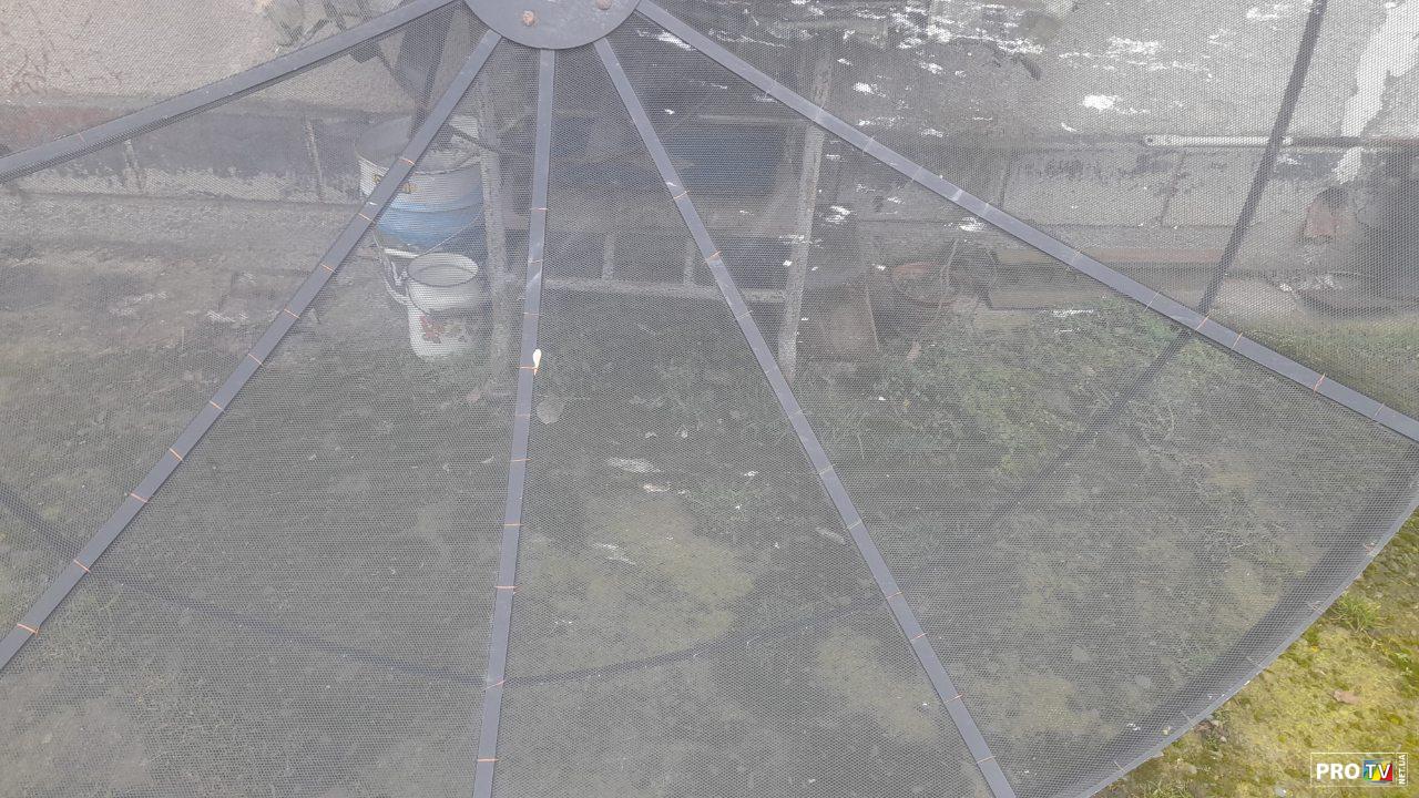

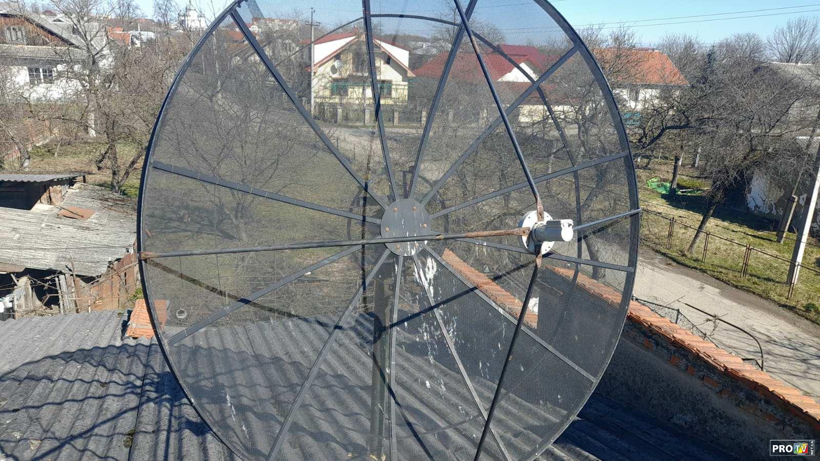

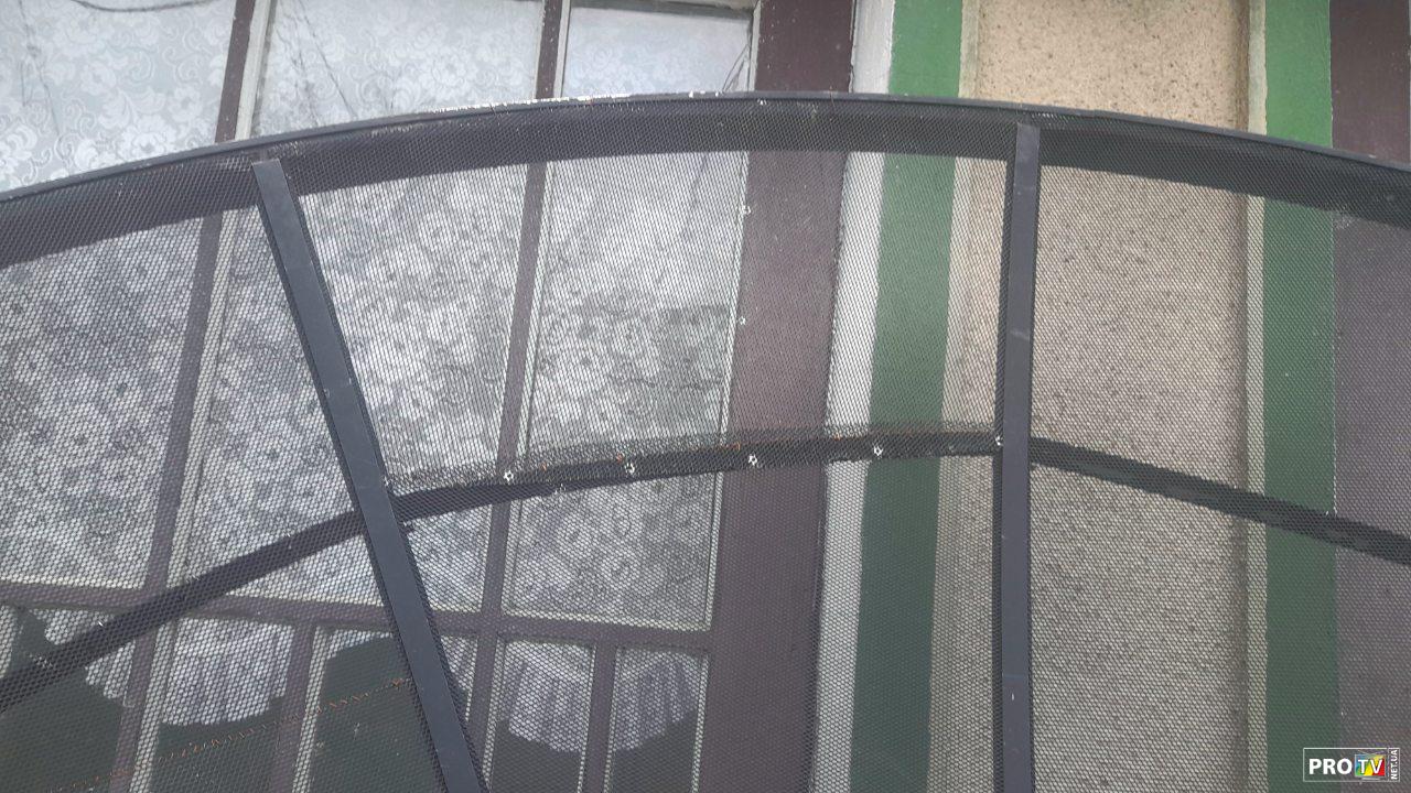

Получил я сетку от Vitalik19 и отремонтировал матрицу антенны 2,5 м

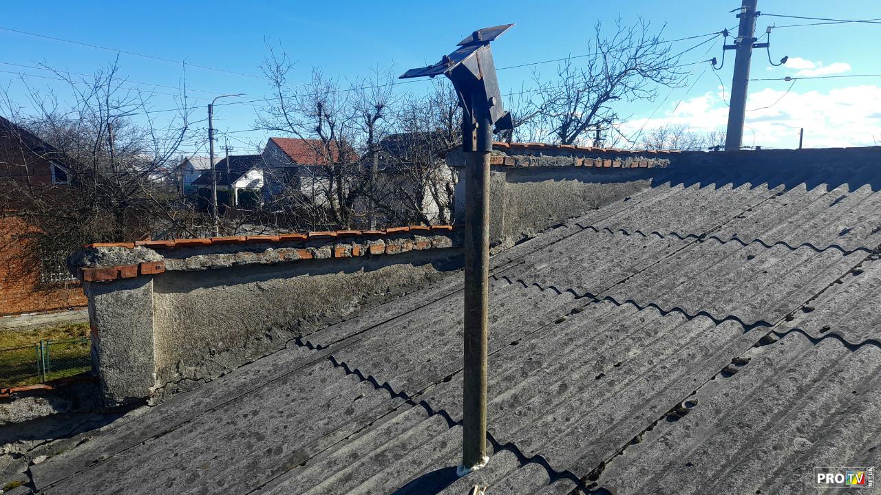

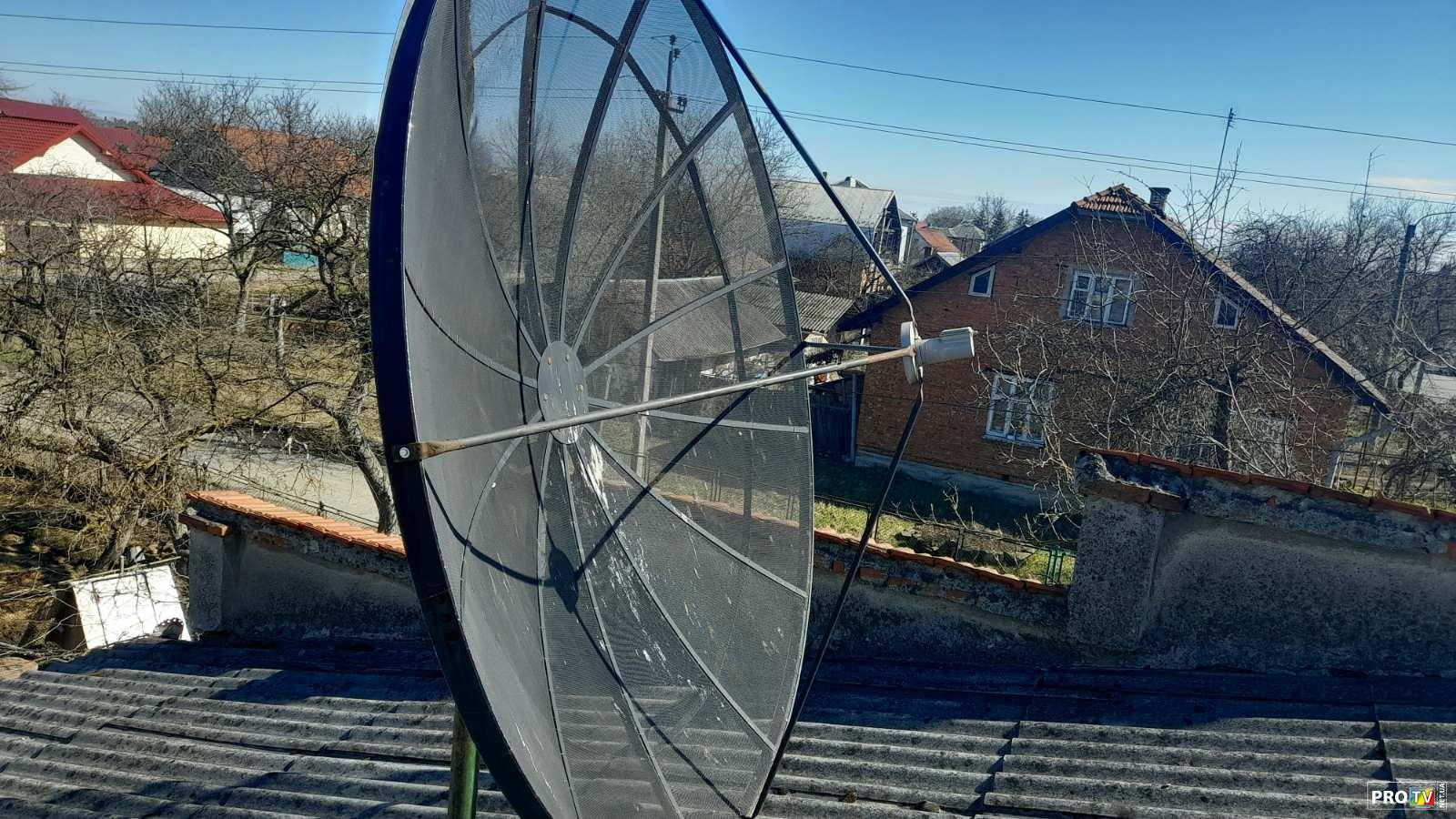

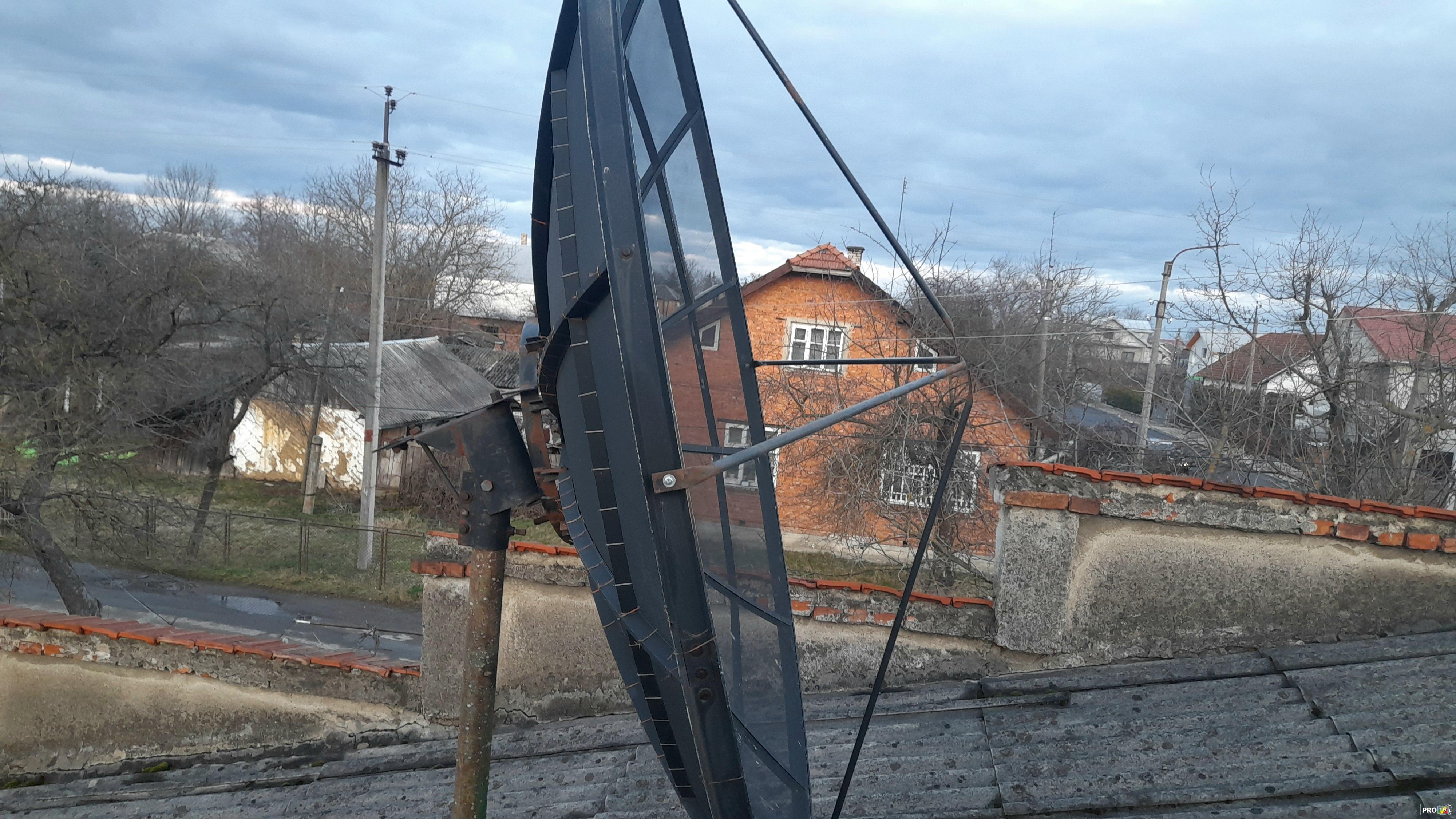

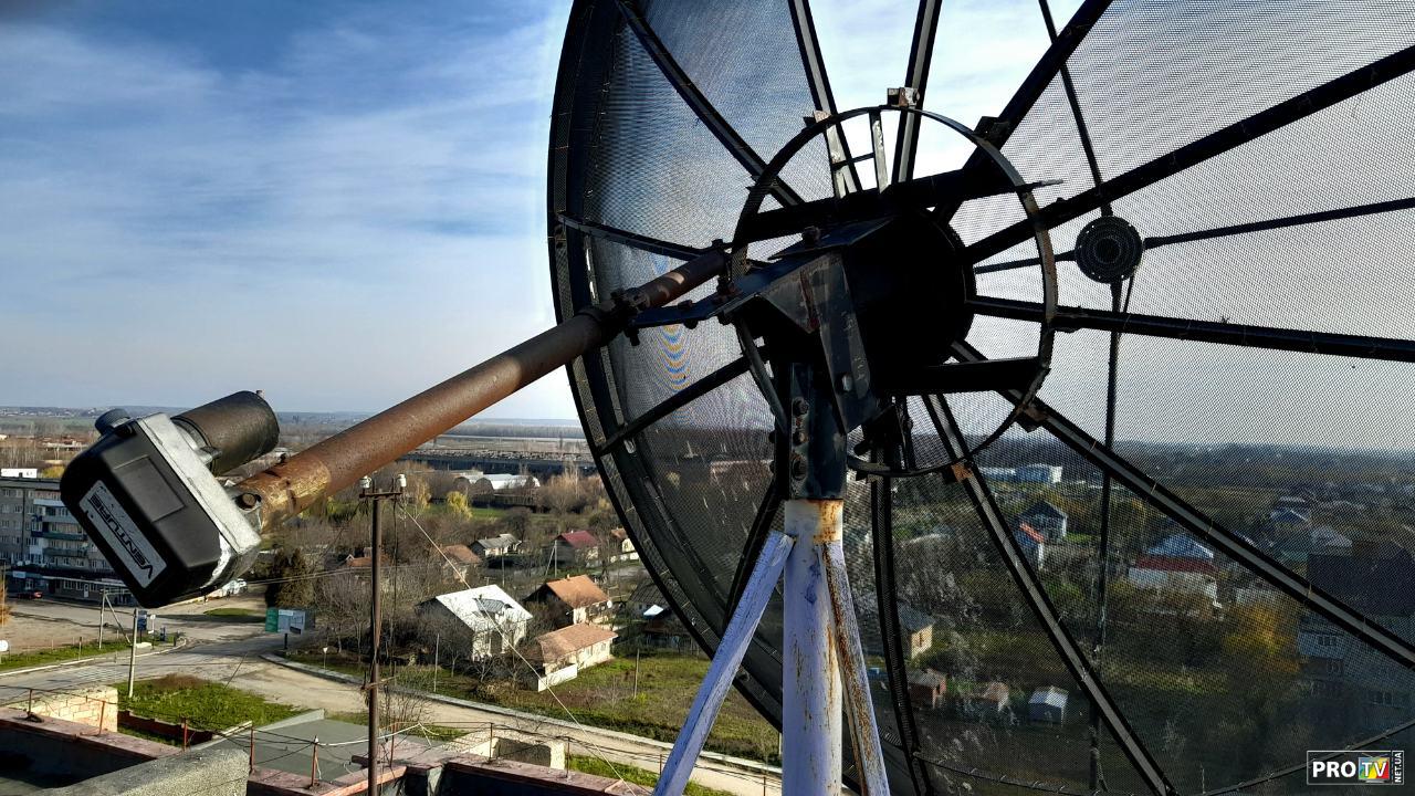

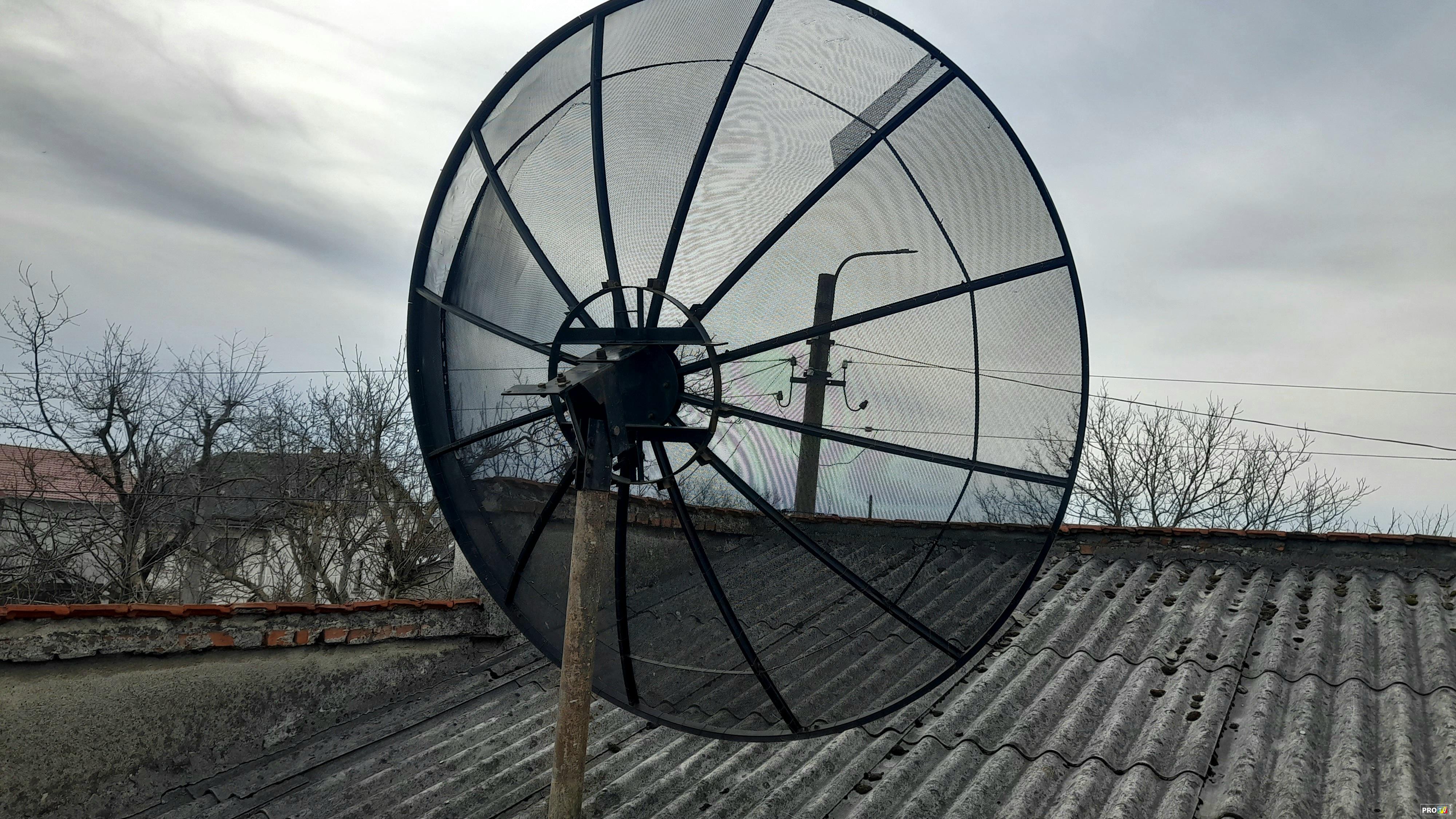

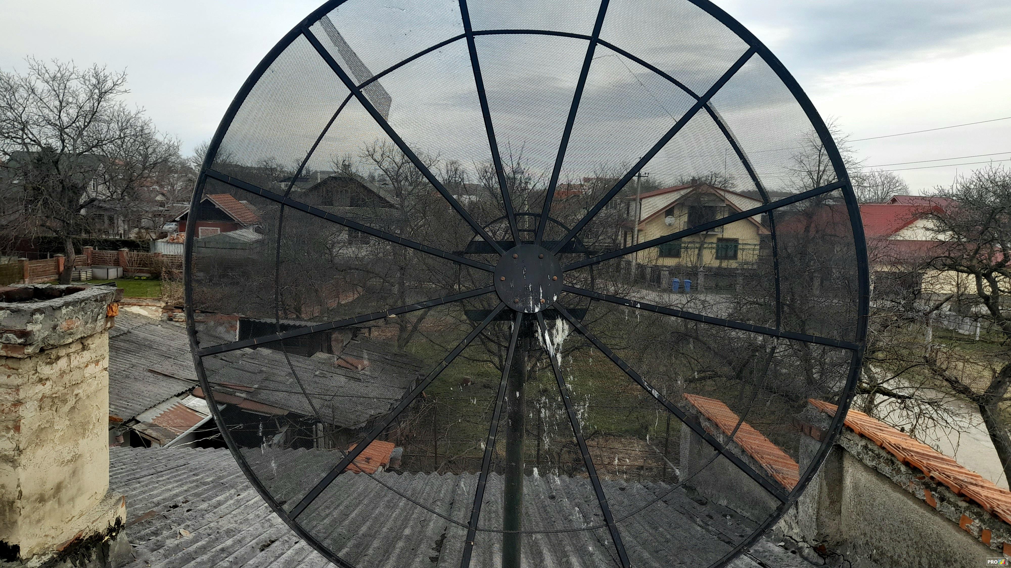

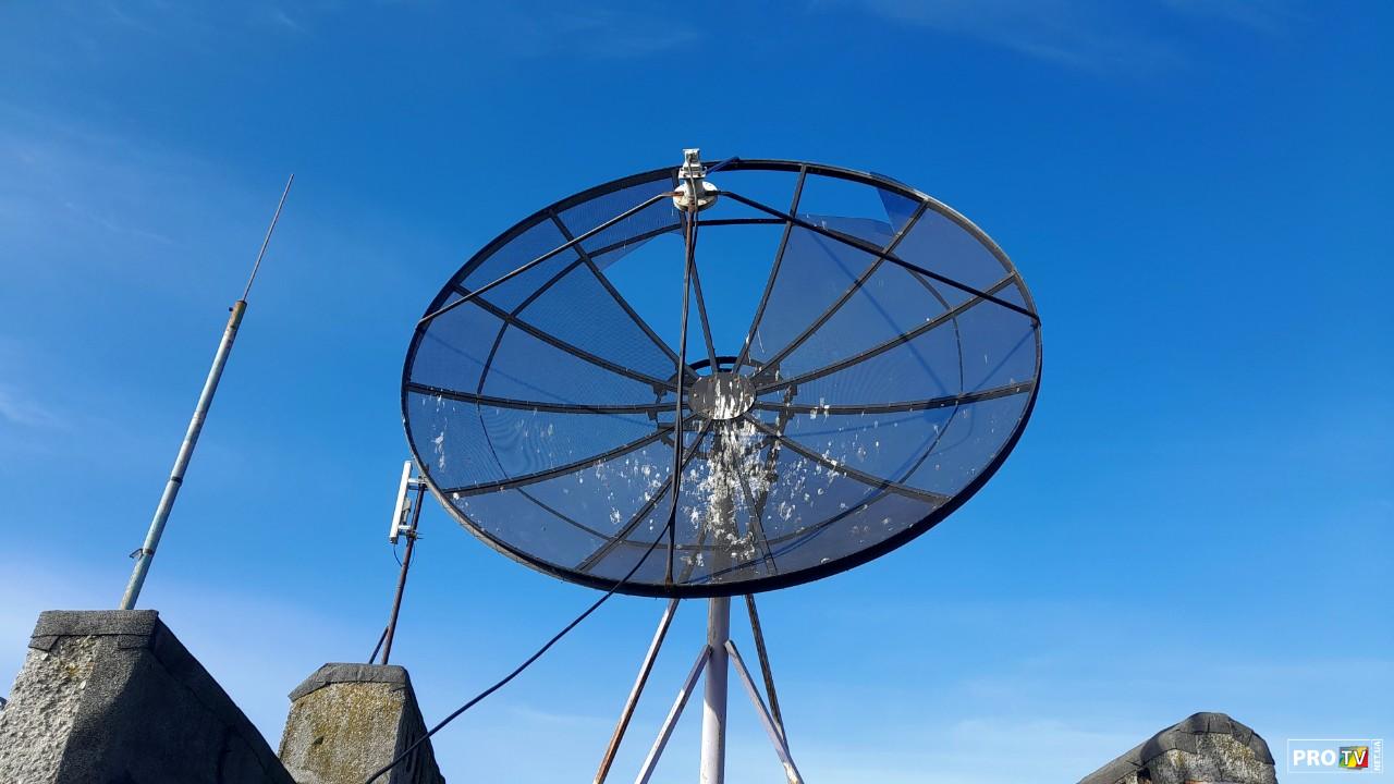

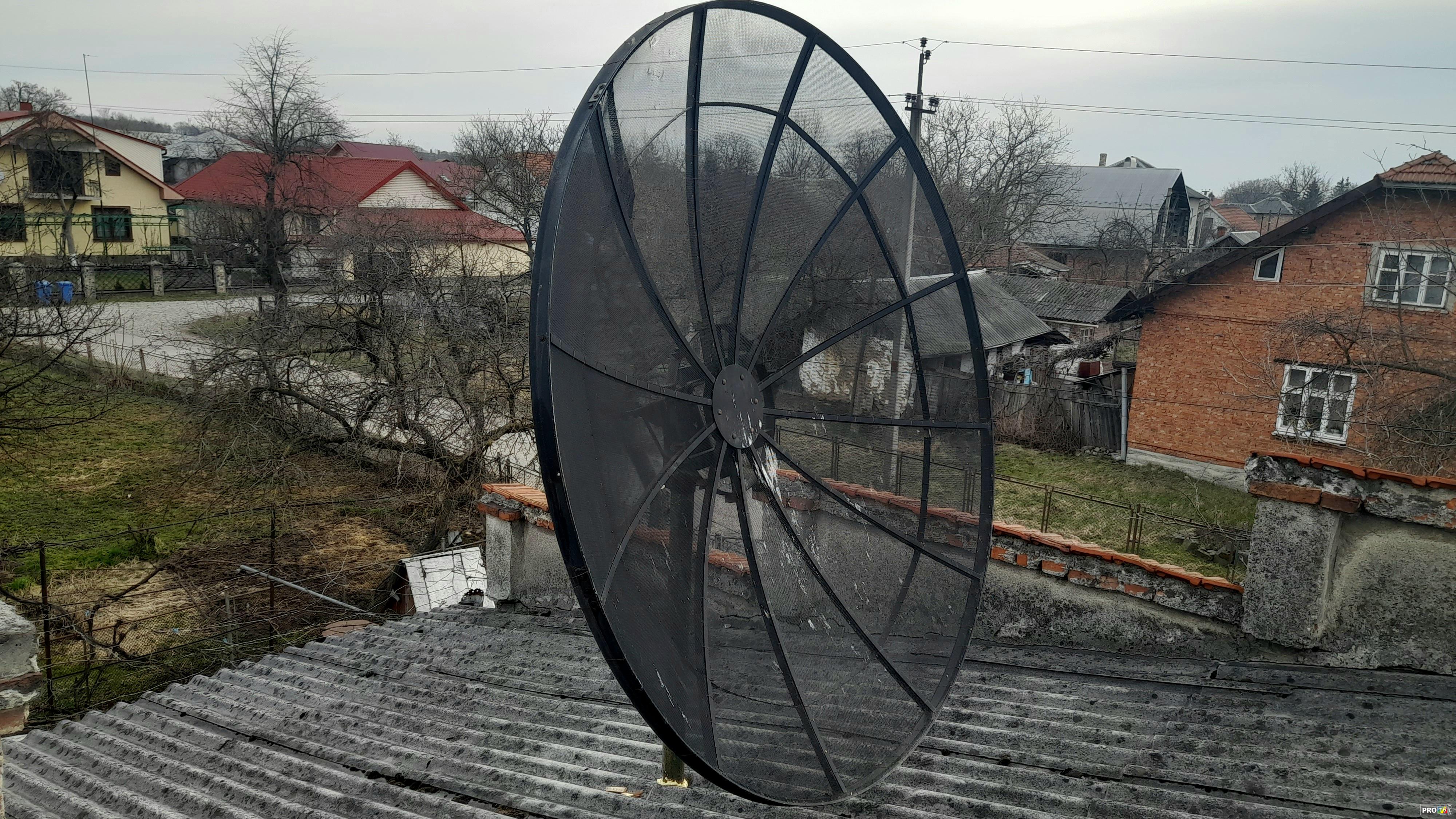

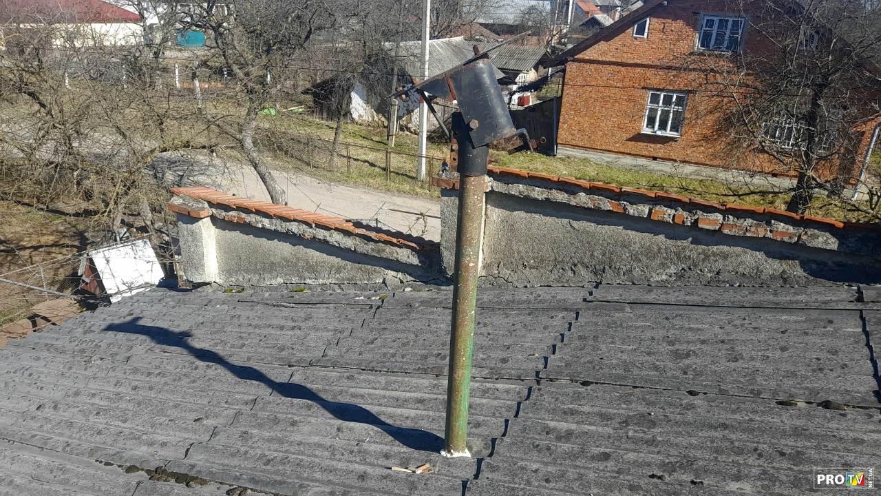

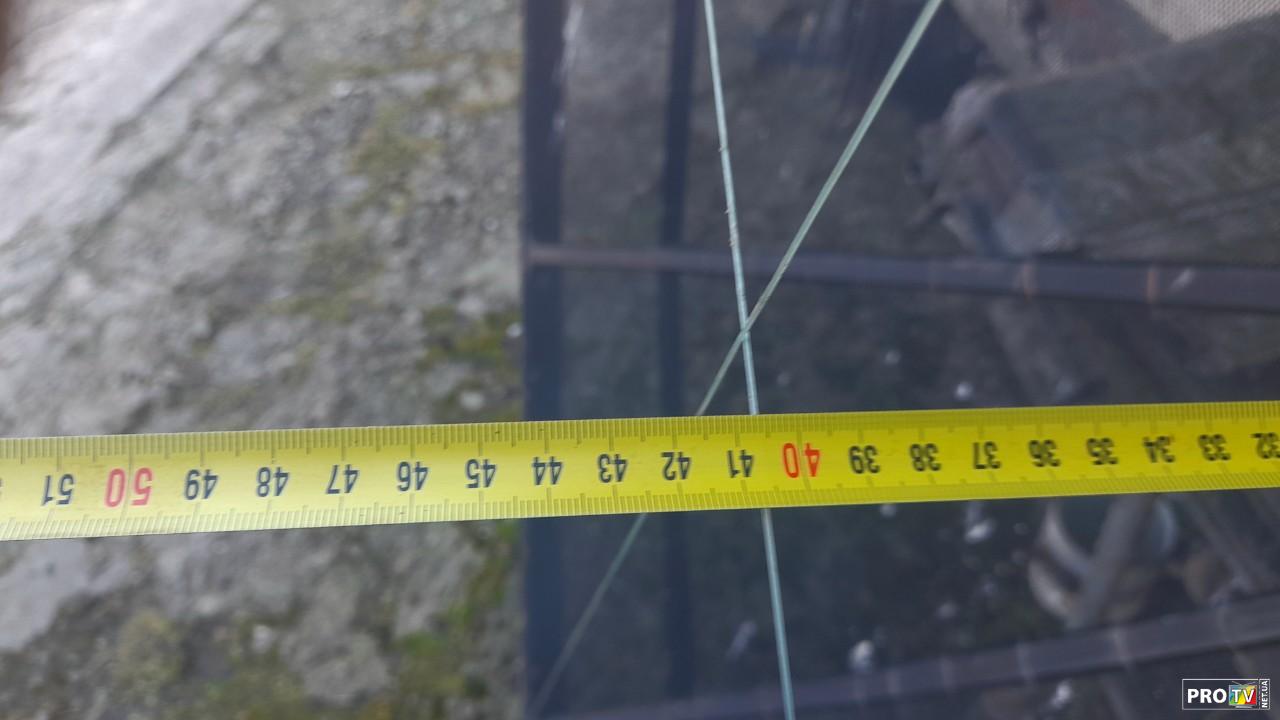

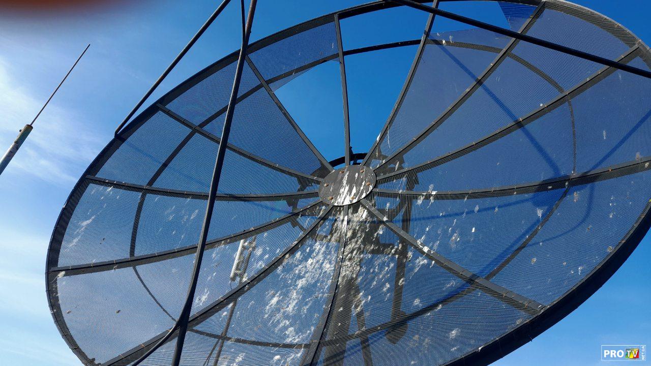

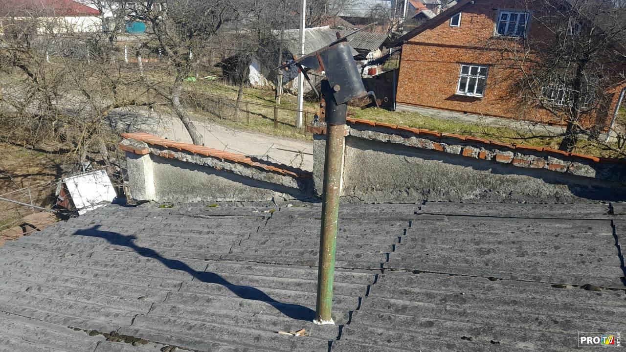

Сегодня закончил устанавливать опору под мою сетчатую антенну 2,5 м.
На следующей неделе постараюсь установить уже саму антенну.

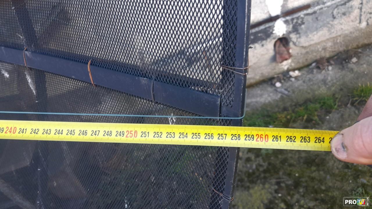

Измерял диаметр и глубину параболу.Глубина 40,5 см и диаметр 256,5 см.
Пока сейчас несколько фото для истории:
Сообщение Добавлено: 12 мар 2023, 18:49
соседи будут в шоке))
Сообщение Добавлено: 12 мар 2023, 19:48
Администратор,соседи уже и так мне пальцем возле голови крутят.
Сообщение Добавлено: 12 мар 2023, 21:07
От центра прямофокуса (глубины) к фокусу 1015 мм
Классический прямофокус,угол раскрыва матрицы 129 градусов.
Игорь проверь расстояние заводского фокуса.

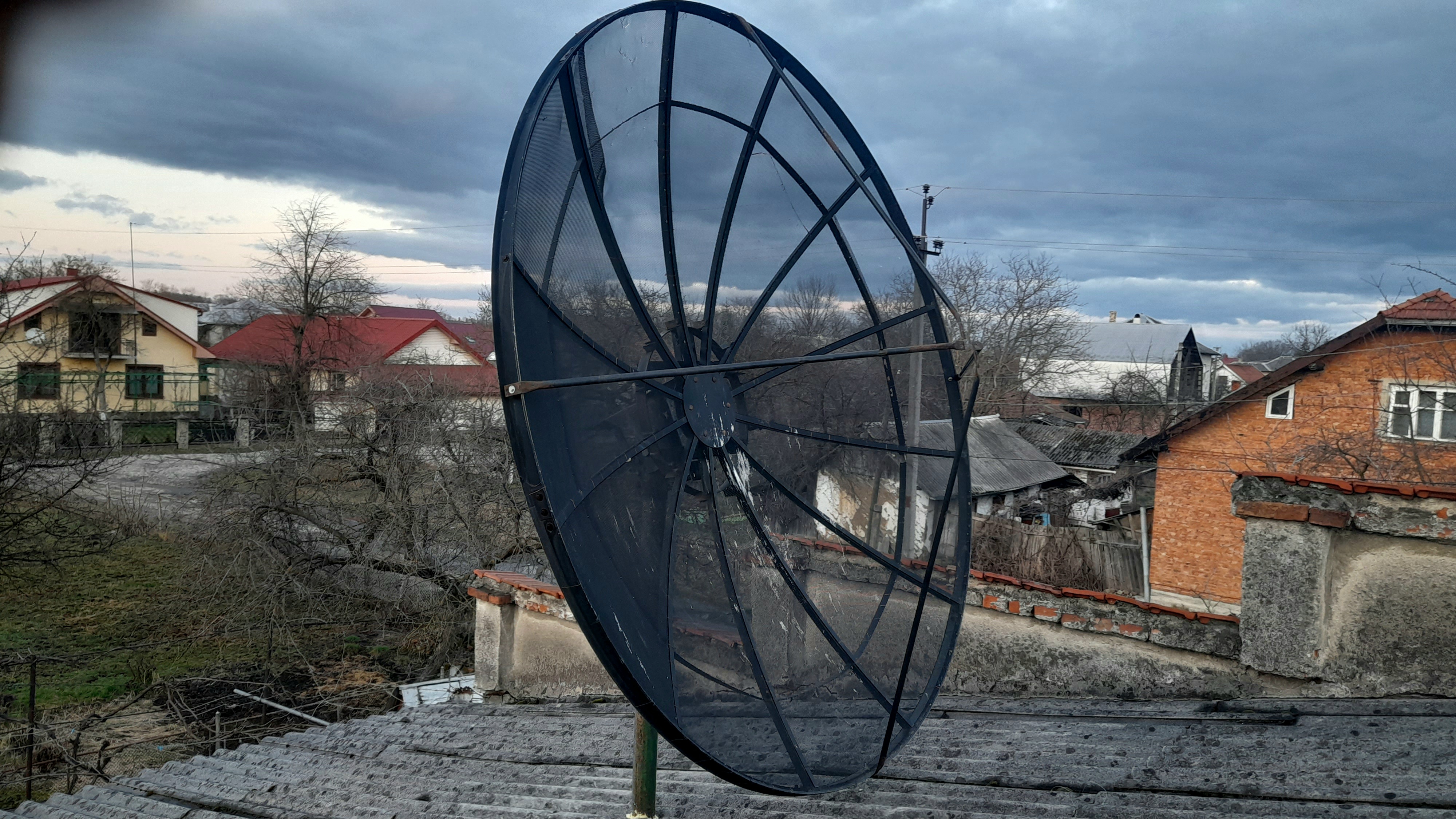

Сообщение Добавлено: 15 мар 2023, 21:12

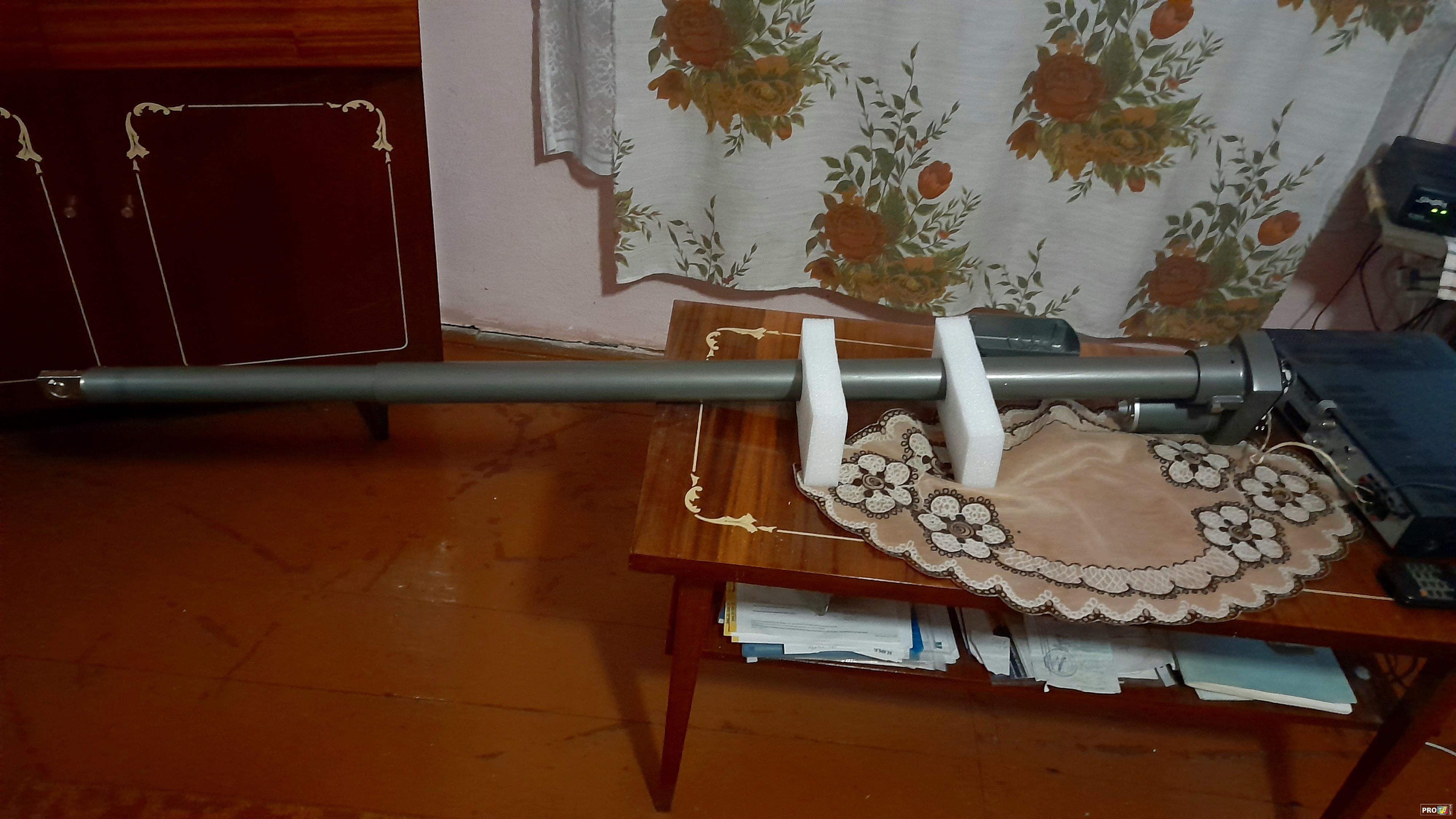

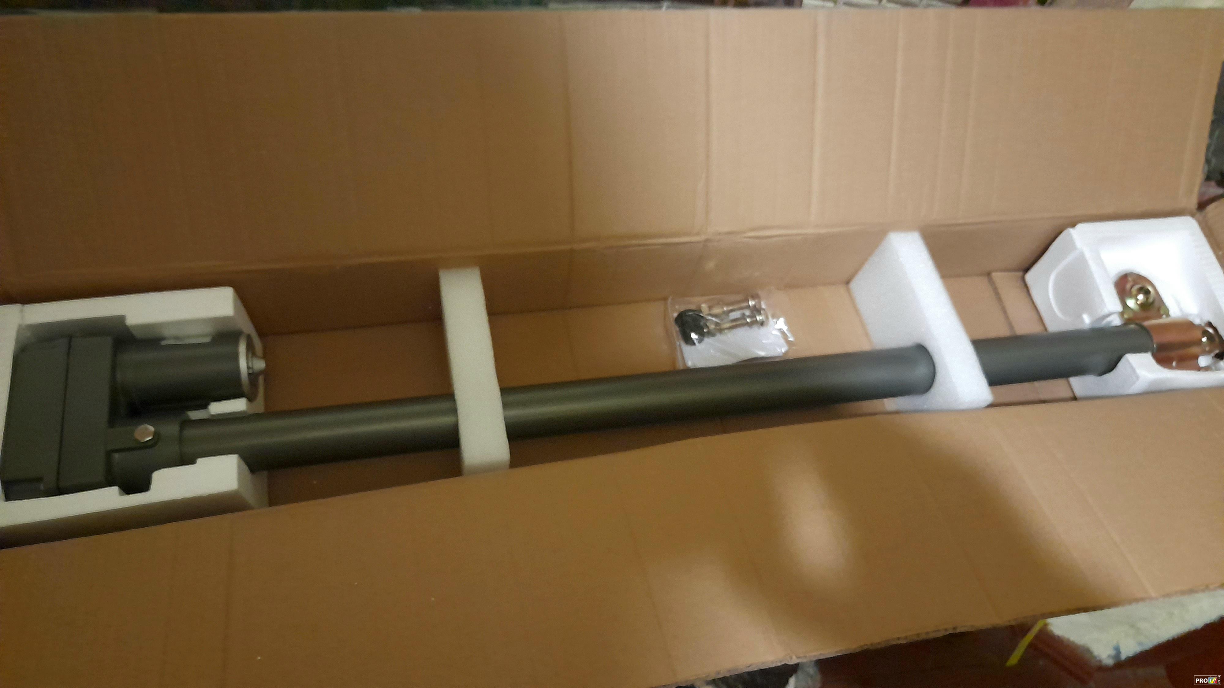

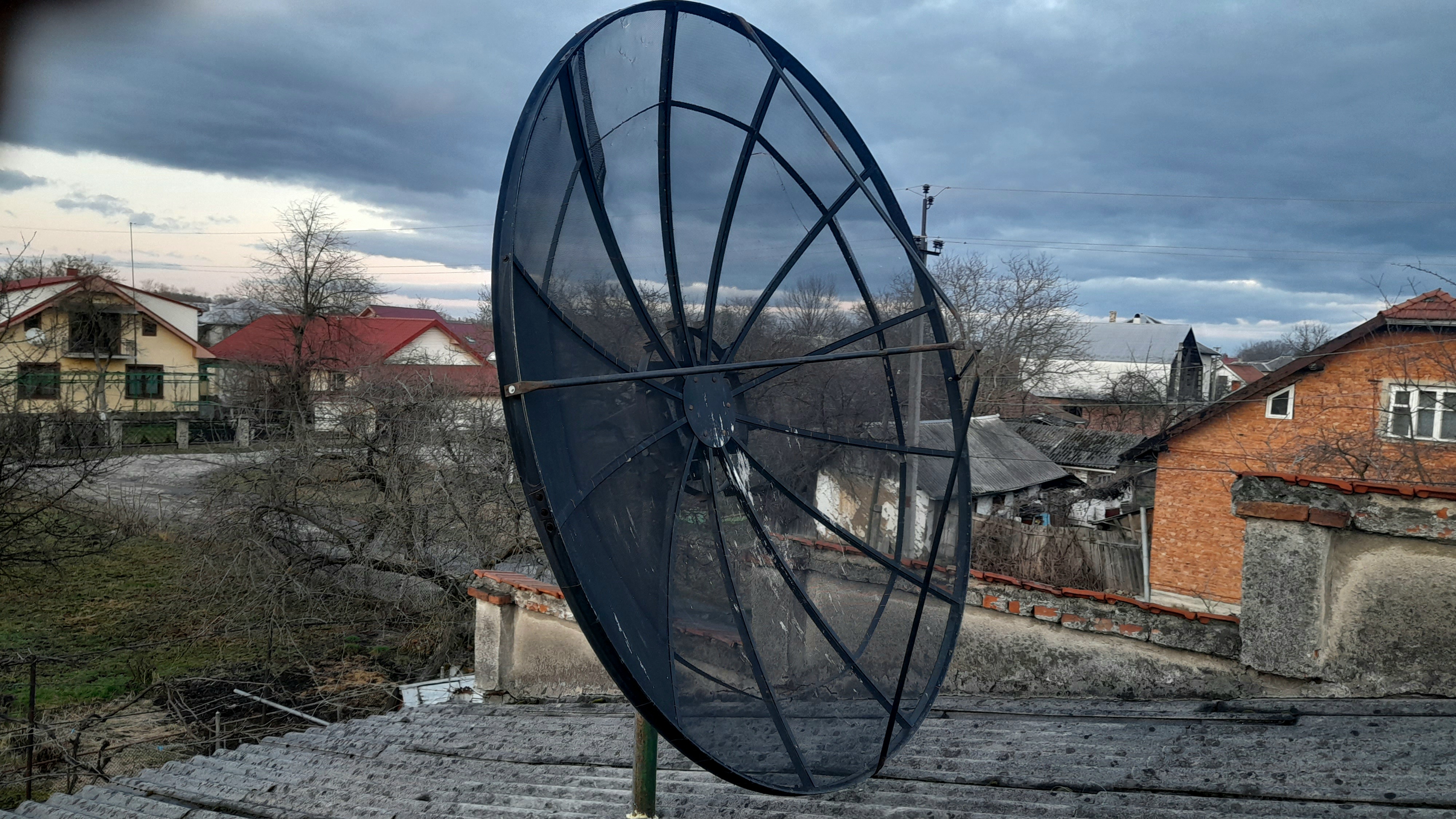

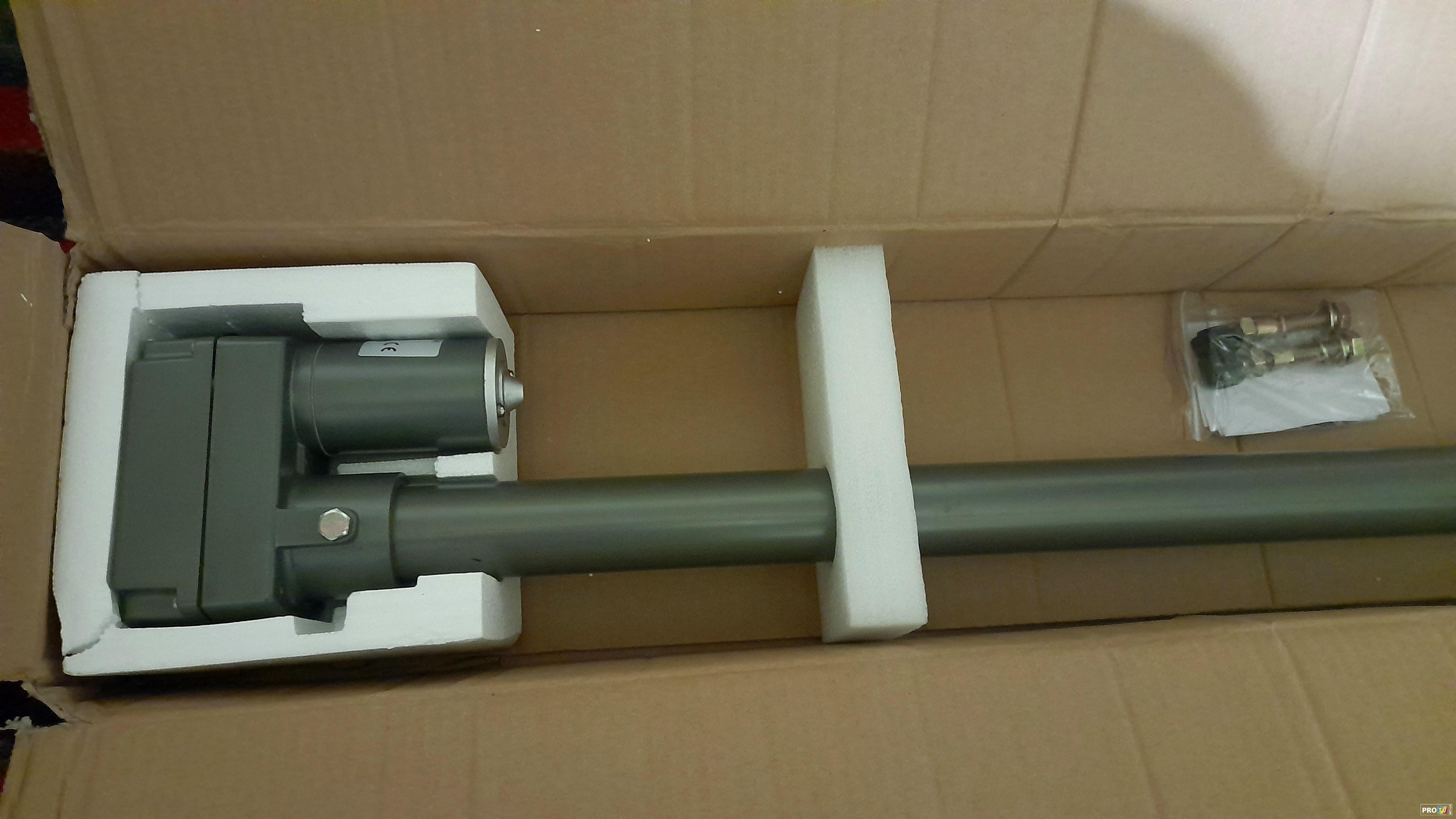

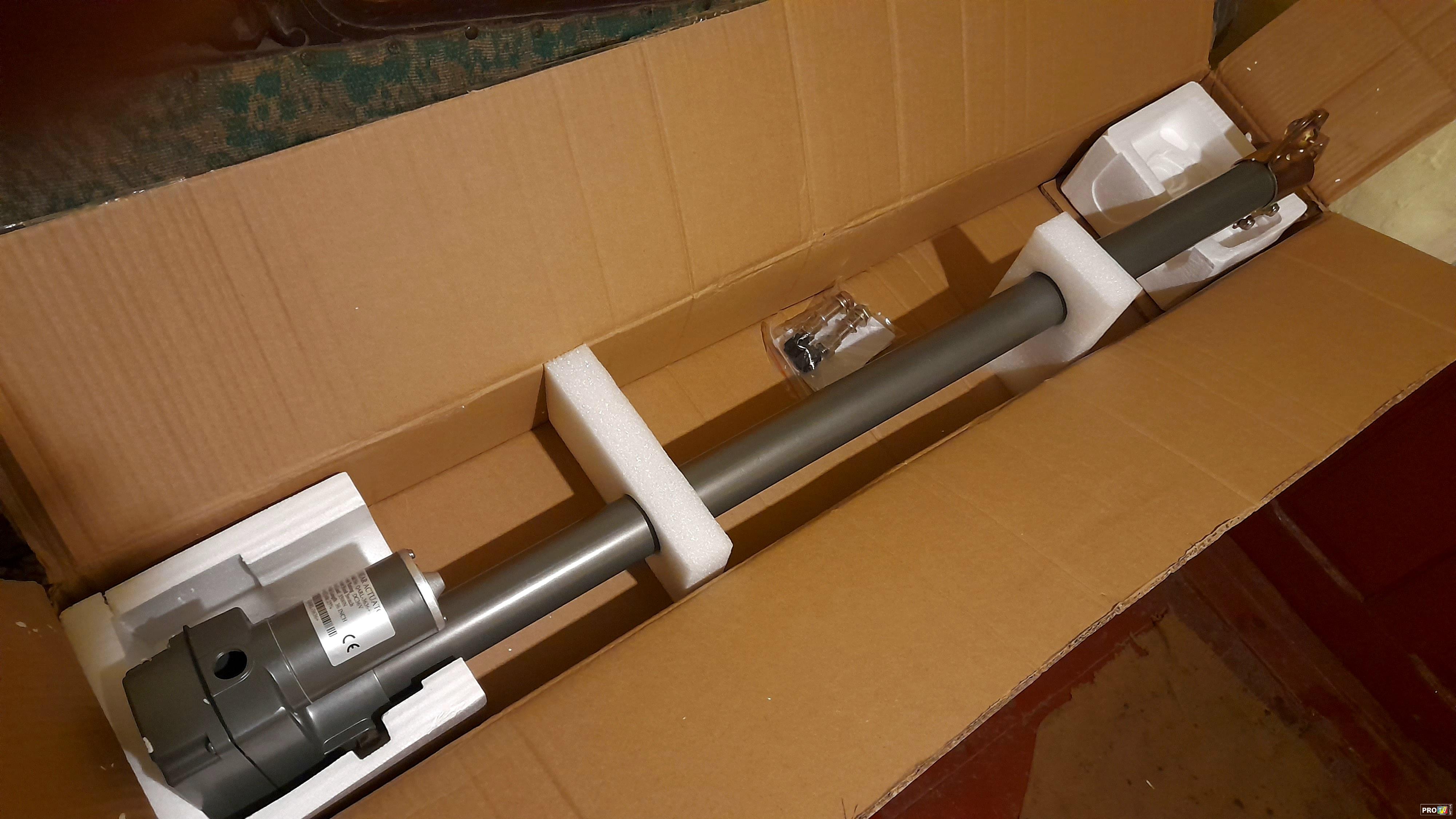

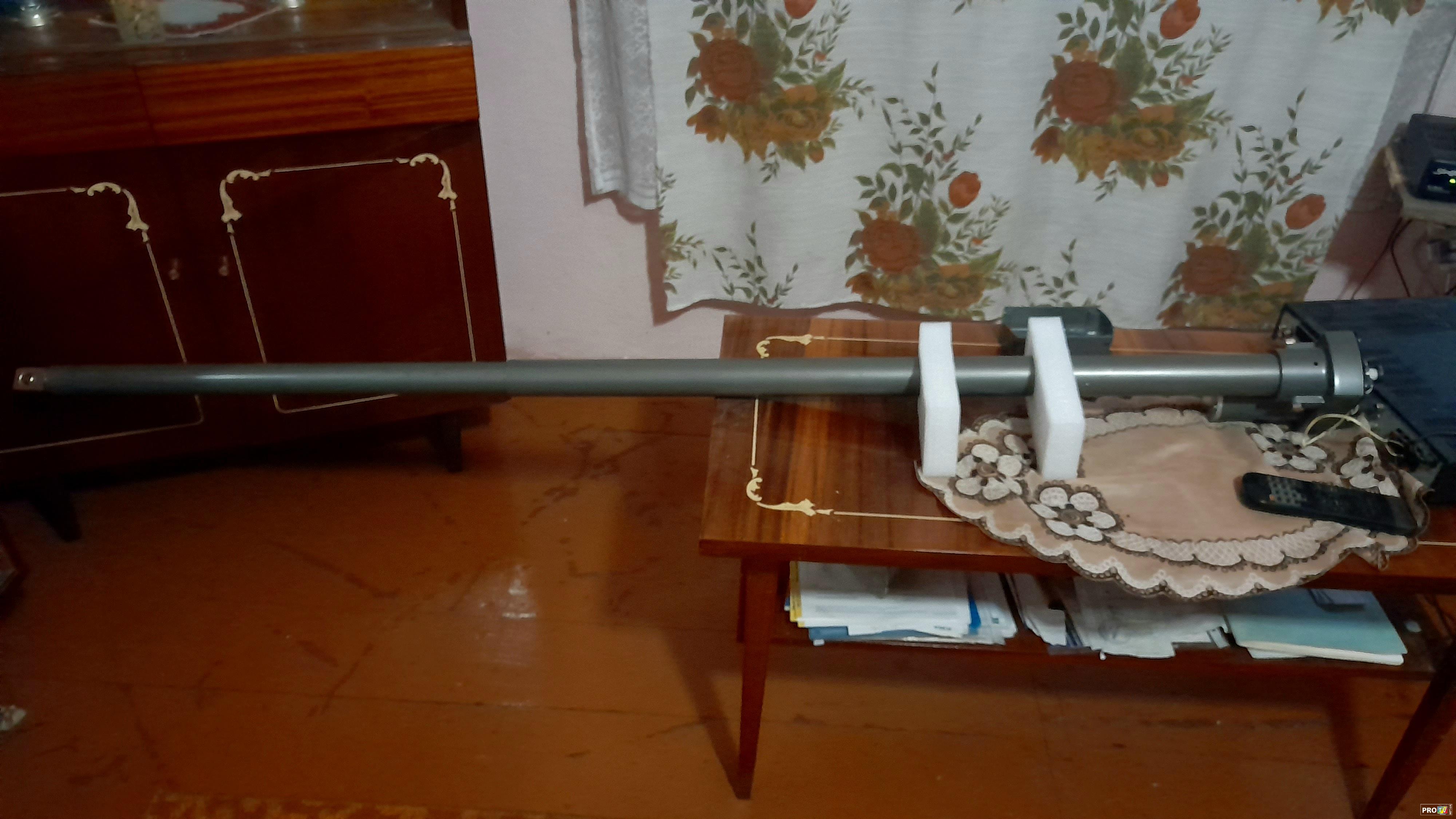

Приветсвую Всех участников форума,днями продолжил работу с монтированием антенни,антенна смонтированна на трубостойке диаметром 90мм,укрепленна к деревянной балке под шифером в двух точках,пока еще угли не виставленние,но половину работи можна сказать зделанно,сегодня пришел по почте актюатор 36 дюймовий за которий большое спасибо в приобретении Vitaliku 19,и Александру Глущенко,спасибо Вам ,далее как говорят "продолжение следует"

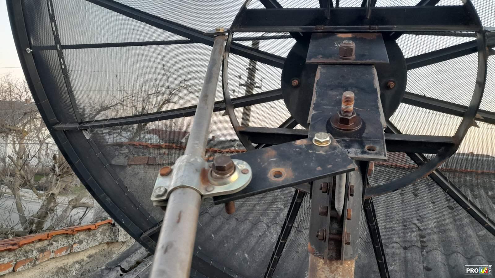

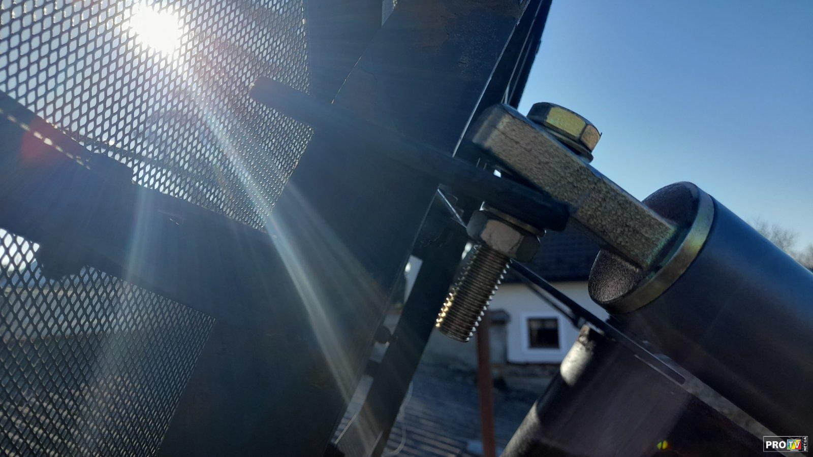

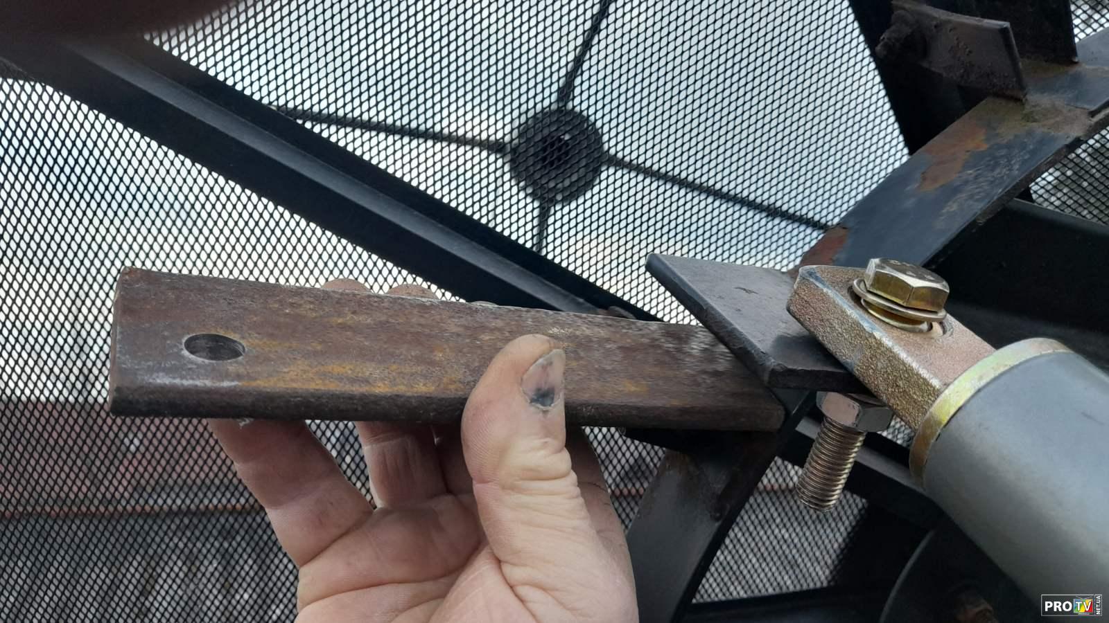

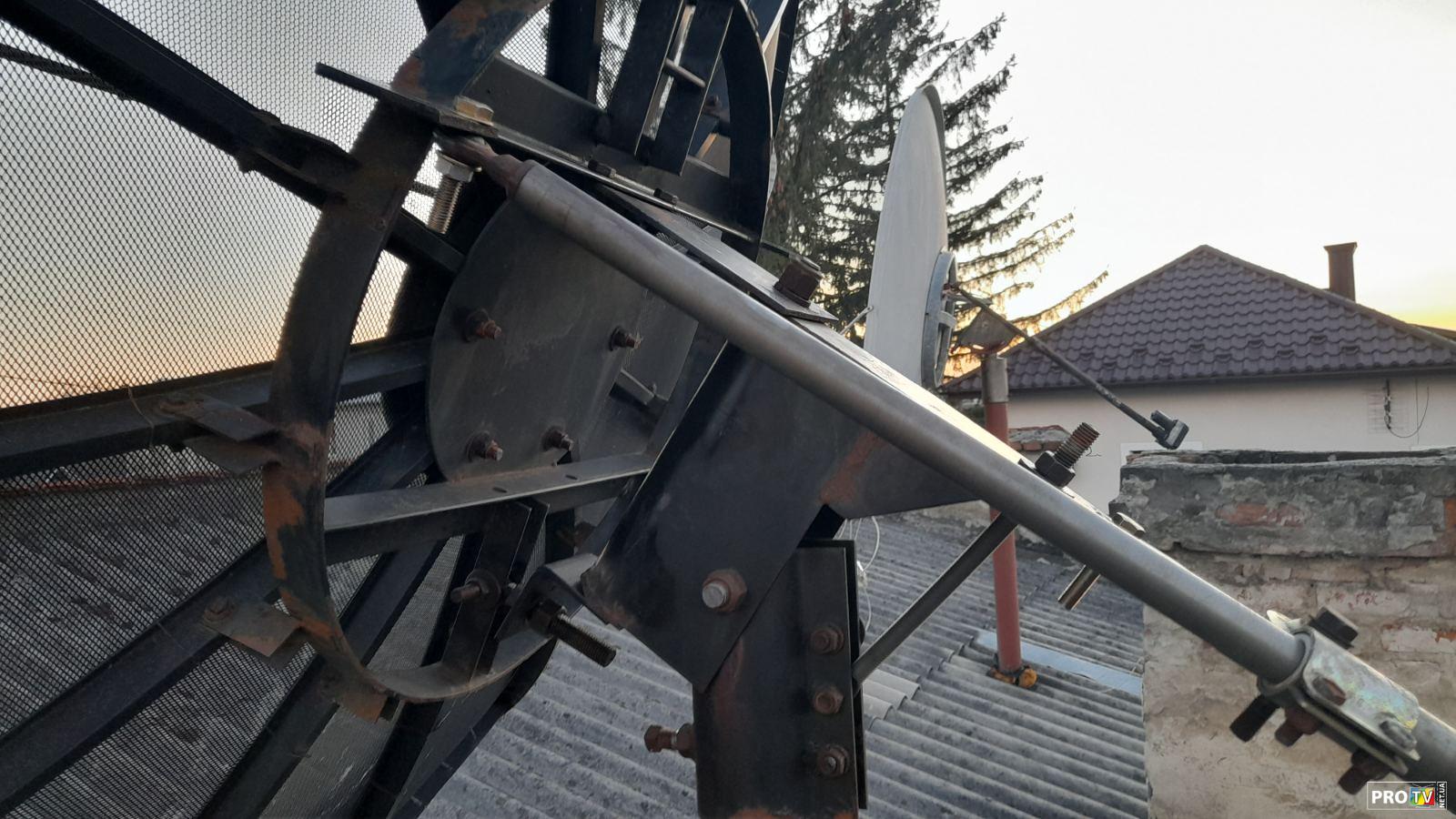

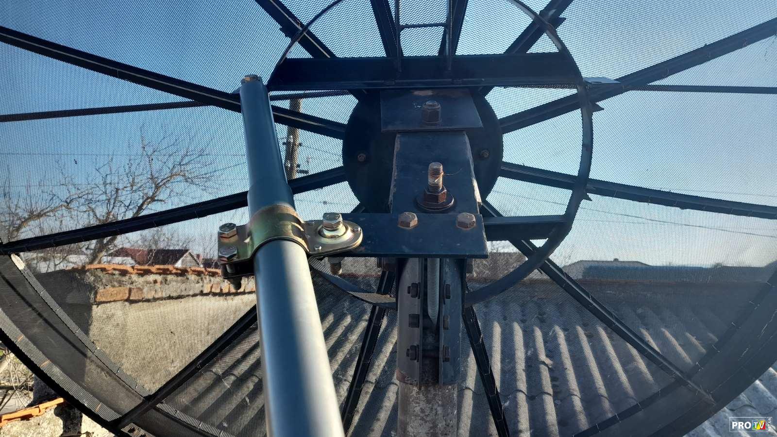

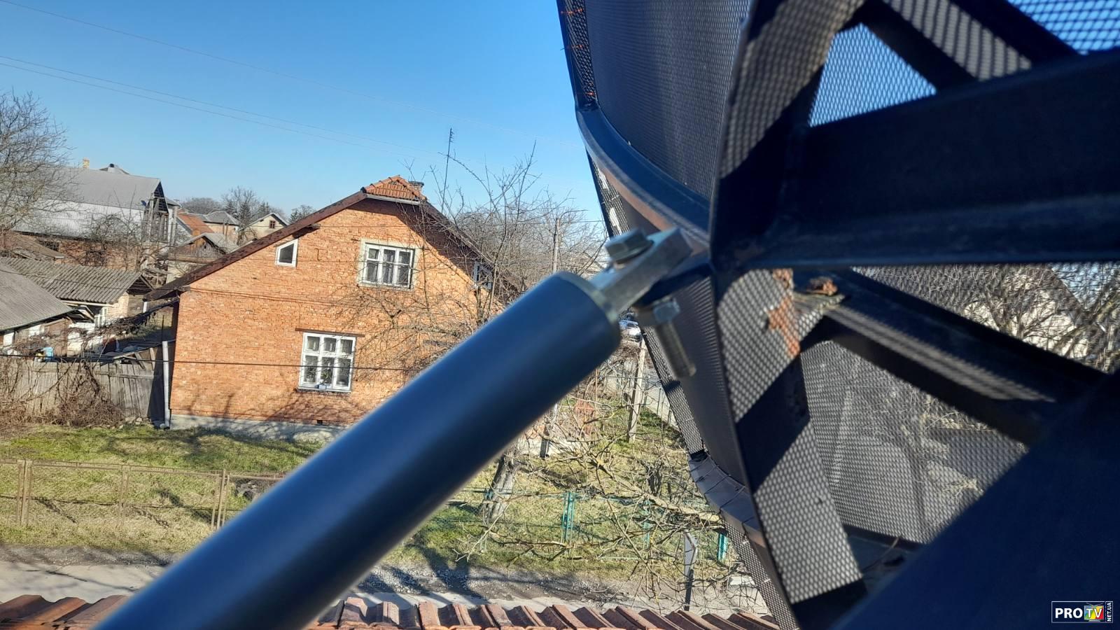

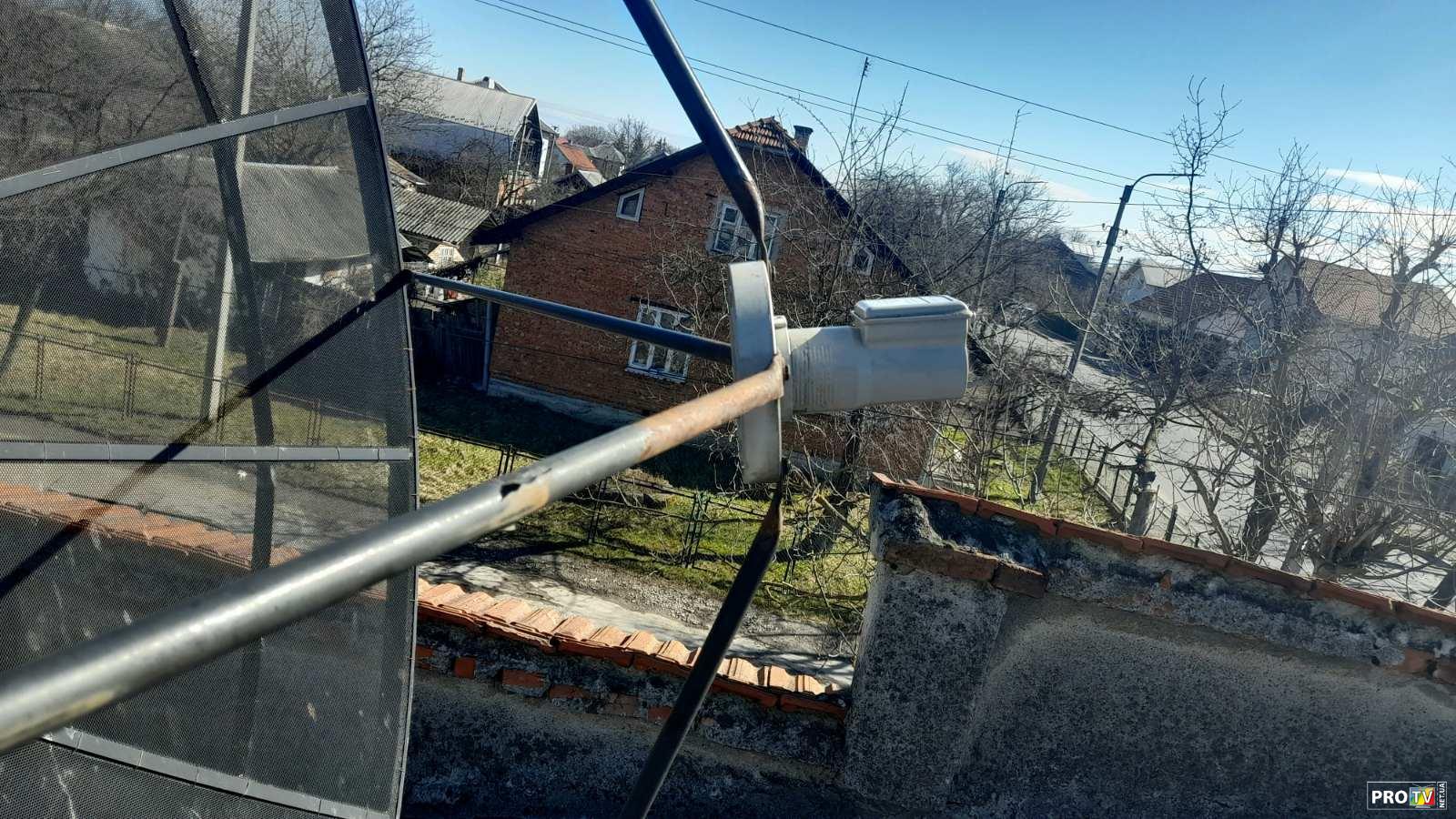

монтаж трубкодержателей на антенну.

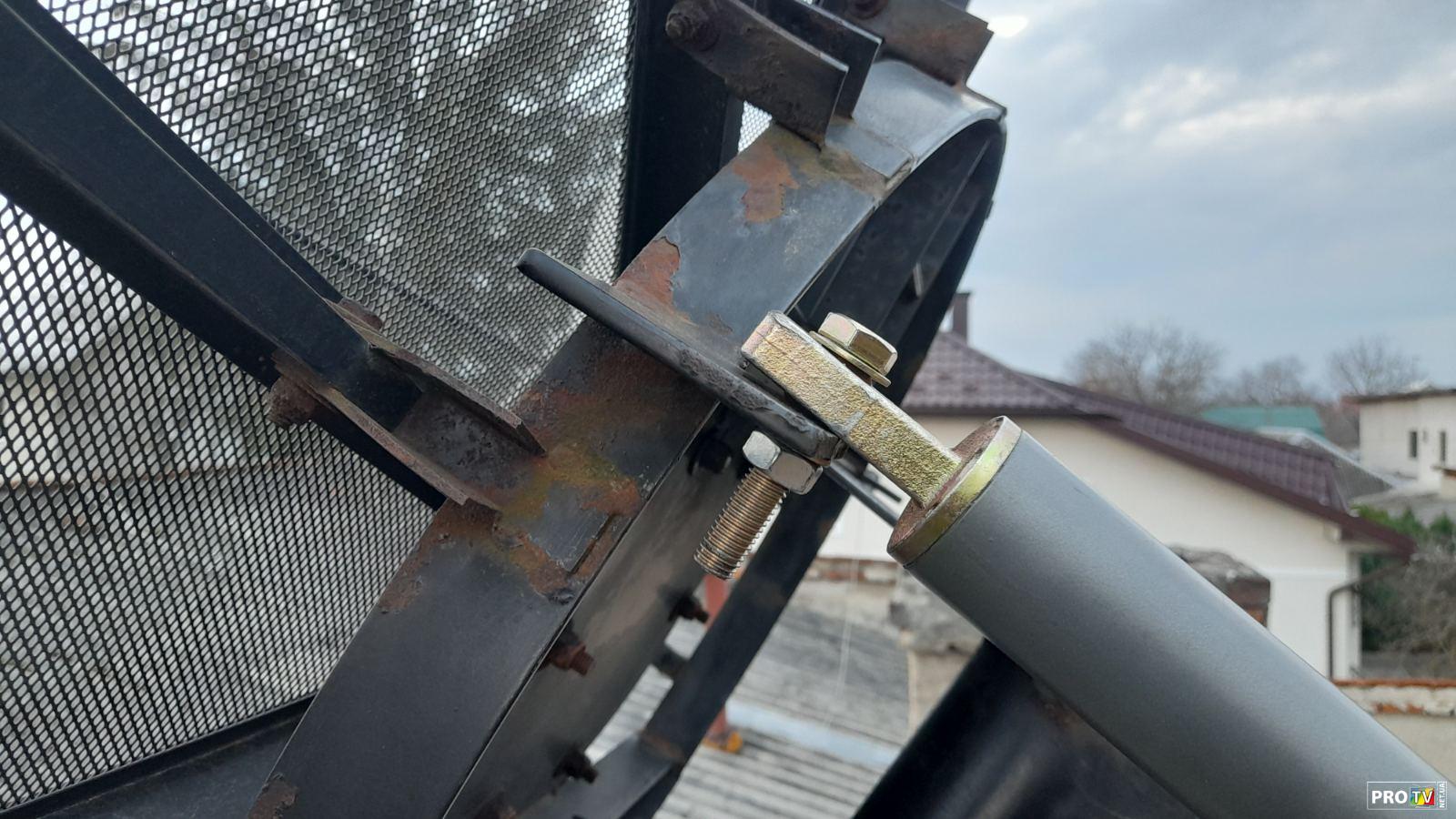

Сообщение Добавлено: 16 мар 2023, 22:38

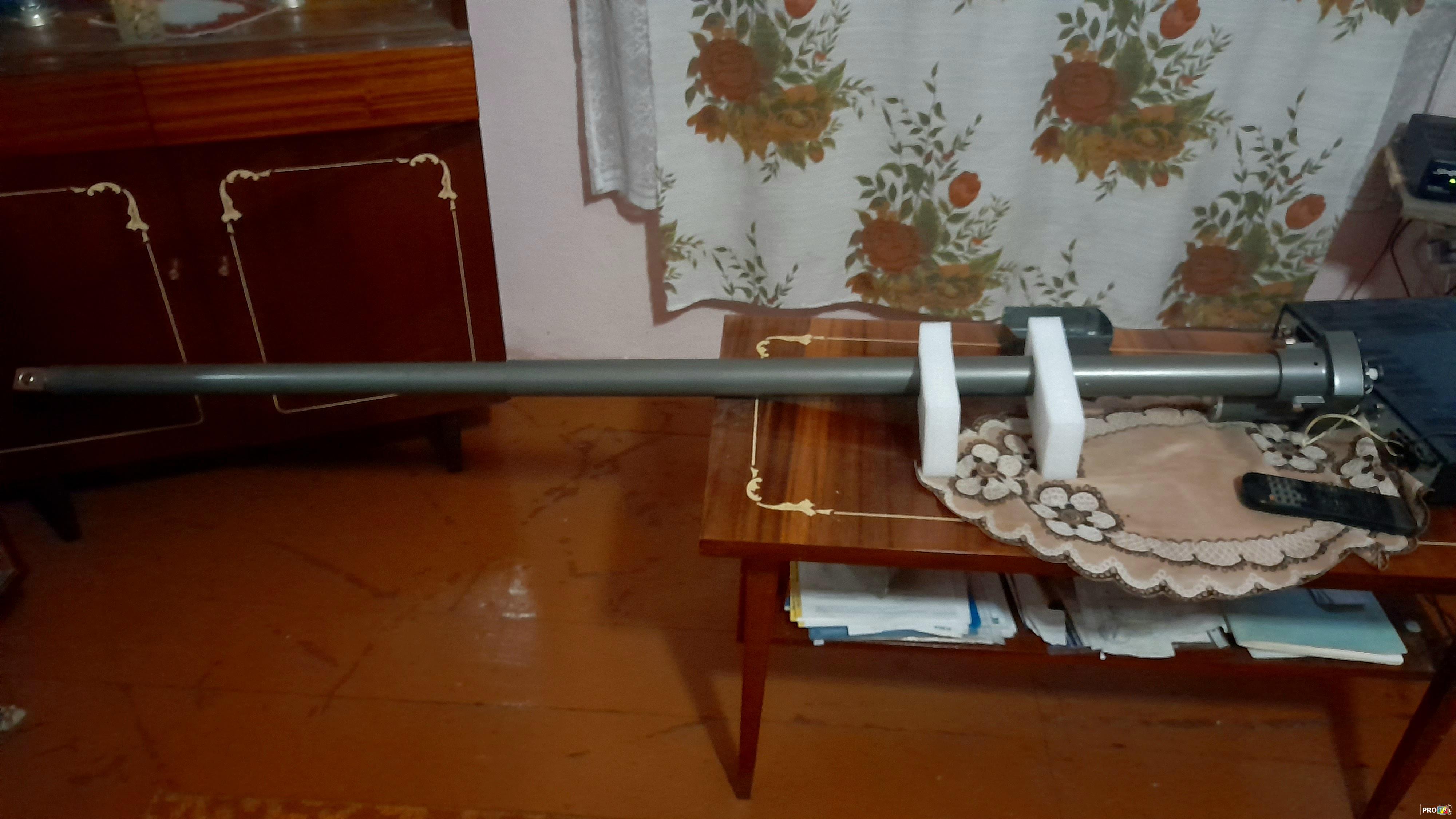

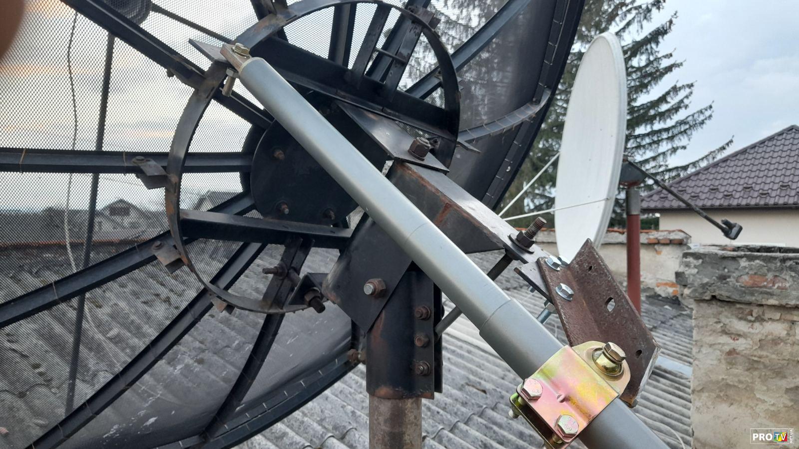

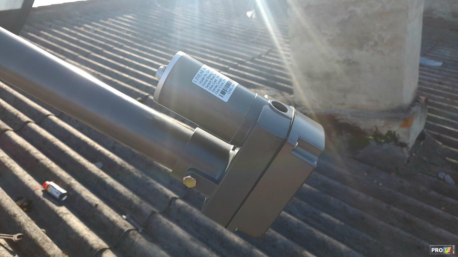

проверил работу актюатора,работает отлично.

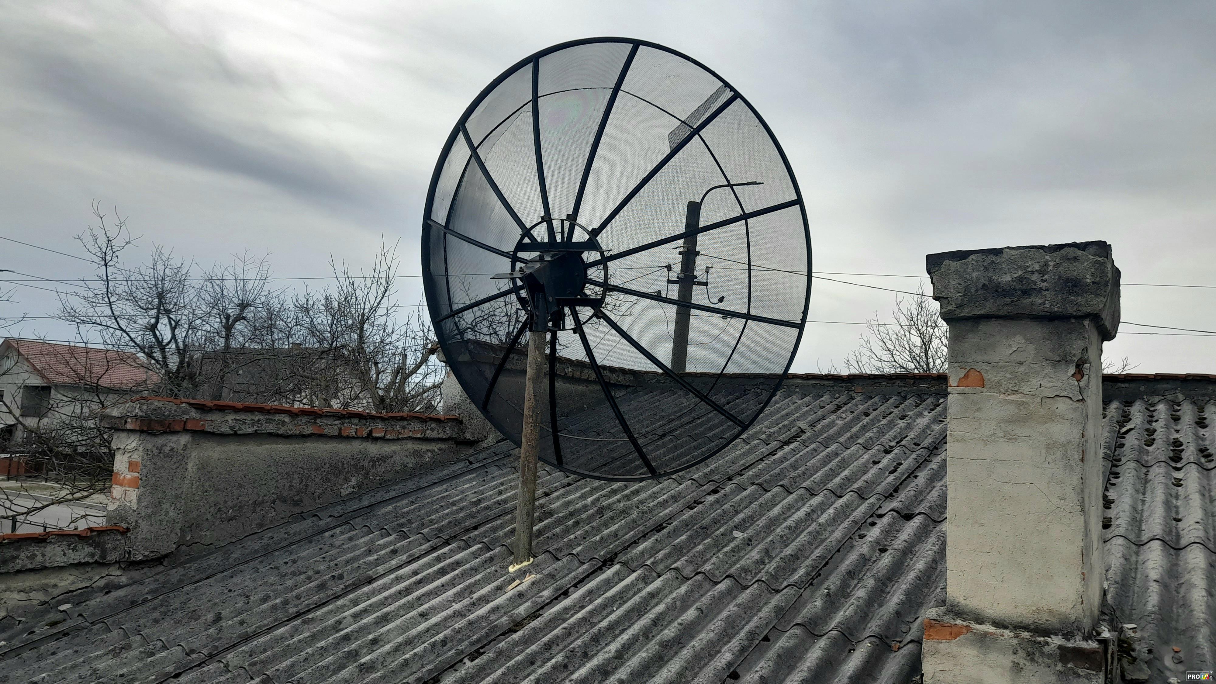

Сообщение Добавлено: 19 мар 2023, 09:49

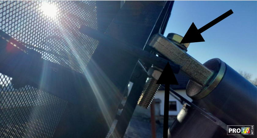

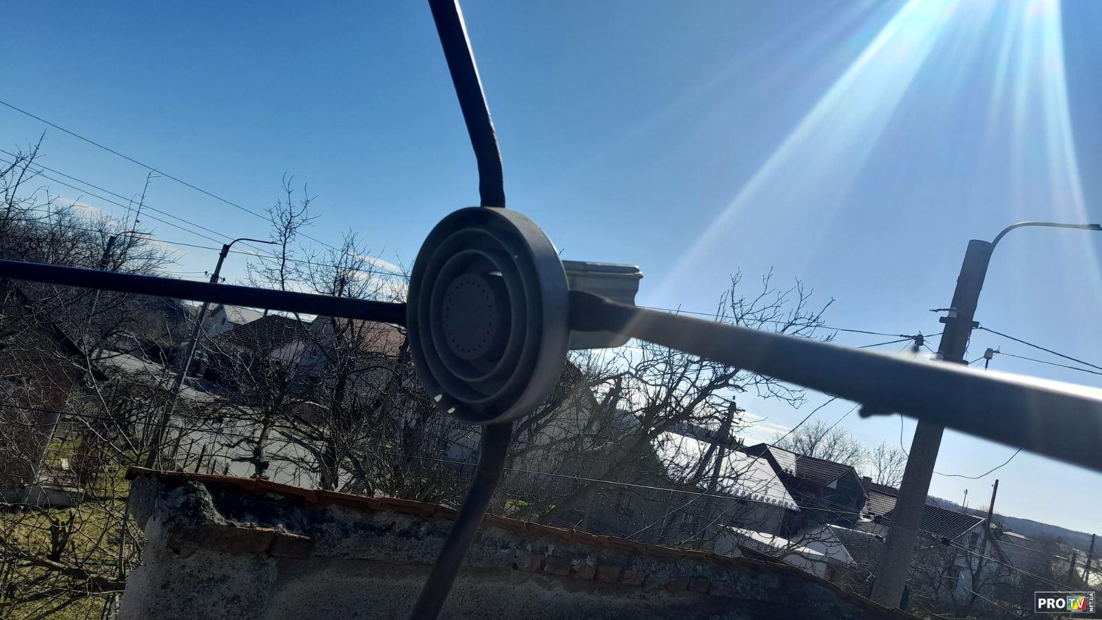

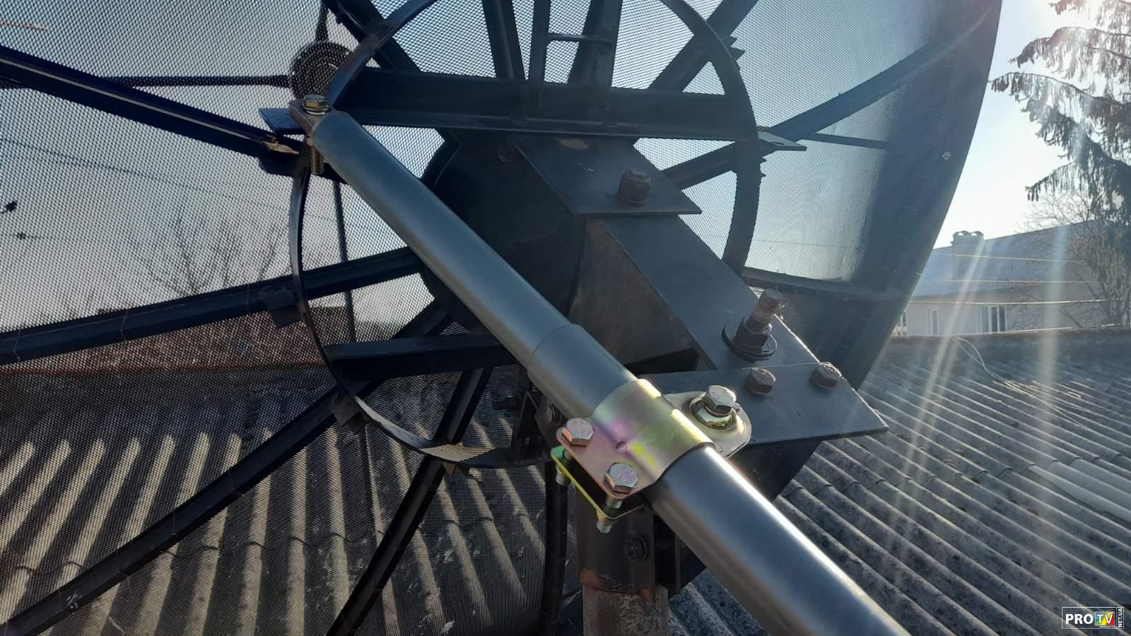

Делаю подготовку к настройке полярного подвеса.
Сообщение Добавлено: 19 мар 2023, 22:58
Игорь, рукава нужно надевать с двух сторон, а то очень нерестится будет
В целом отличная работа с этой новой антенной :good: :good:
