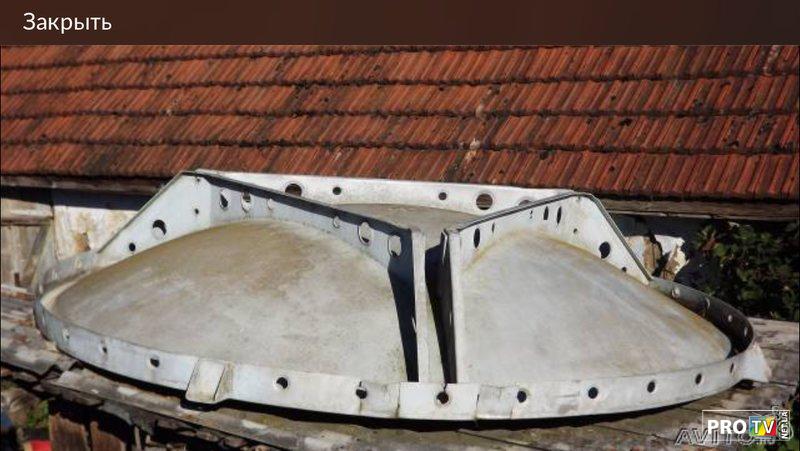

Прошлой осенью приобрёл данное зеркало. Вопрос к знающим людям что это за антенна и чьего производства? Поиск в гугле по множеству разных запросов ничего не дал.
Матрица у антенны сварена из 3 листов алюминия и после прессовки с обратной стороны приварены рёбра жесткости. Окантовка(буртик) так же приварена. Всё выполненно из алюминия 5мм толщиной. Масса зеркала по примерным расчётам 90кг. (по ощущениям около 100).
Предстоит выполнить колоссальный объём работ по восстановлению немного поведённой плоскости зеркала, изготовления подвеса и мачты для данной антенны.

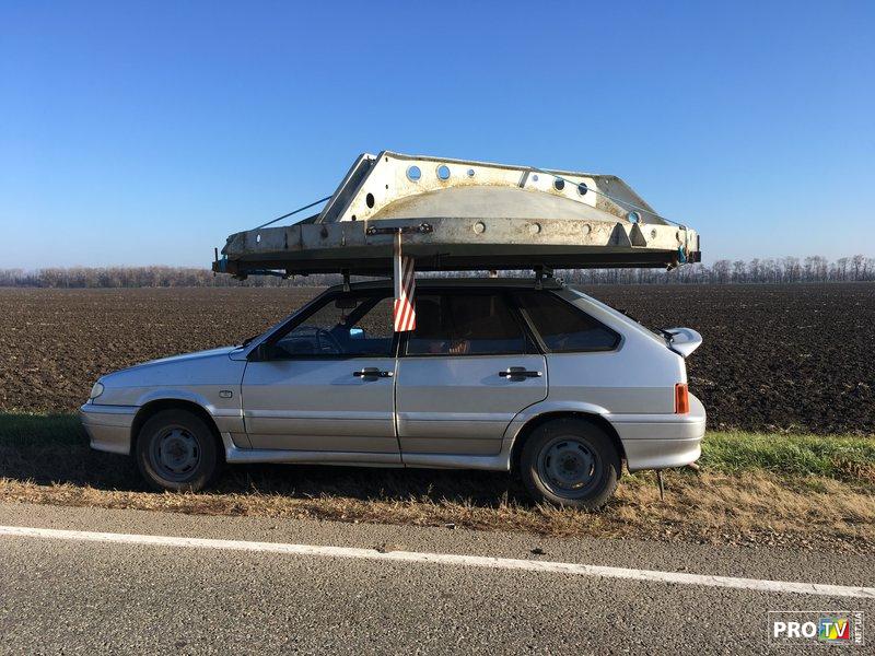

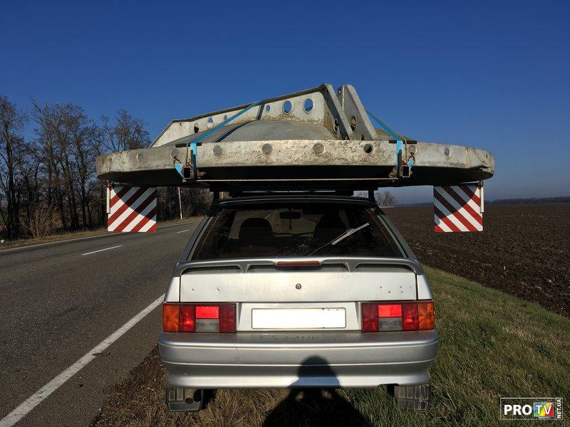

Вот такая вот экстремальная транспортировка негабаритного груза на легковой машине без спец разрешения :mrgreen:
хорошо что по пути домой (140км) не одного поста дпс не было))

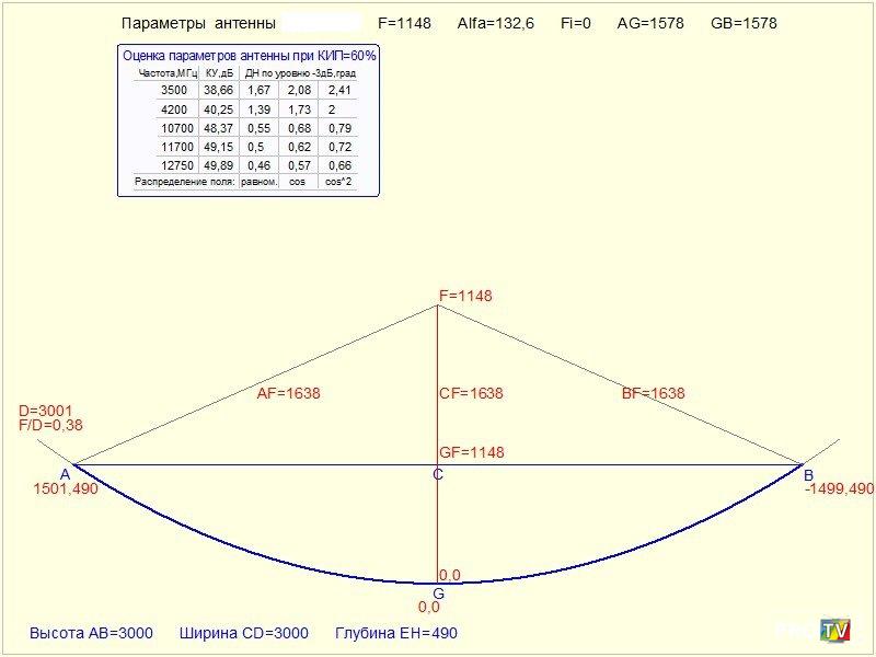

Примерно обмерил зеркало и получил вот такие результаты (по программе всеми уважаемого Странника) радует то что можно будет использовать на данной антенне супраловский прямофокусный облучатель. Так как f/d и угол раскрыва зеркала очень схожи с антенной супрал 2.0м
