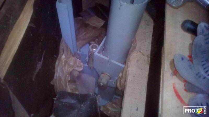

Обзавелся антенной родом из 90-х.
Выпускалась она неизвестным предприятием из Запорожья для довольно известного предприятия из Днепропетровска, "Днепропетровского Машиностроительного Завода имени Ленина".
Известным по таким изделиям как холодильник "Днепр" магнитофон "Орель-101-1-стерео" компьютер "Орель БК-08" и микроволновой печи «Днепрянка - 1».
И перед смым развалом предприятия началась разработка и выпуск эксперементальных комплектов спутникового телевидения на базе корпуса "Микроэлектроники"
ДМЗ выпускал тюнер, и это был "конверсионный" продукт, так как "Микроэлектроника" ни когда не выпускала "бытовухи" и работала целиком на военные заказы.
Пусть тюнер и ругали за дороговизну и не технологичность, шасси, на пример, фрезеровали из цельного бруска алюминия, но такого в бывшем "Союзе" ни кто раньше не выпускал. Всю информацию о спутниковом ТВ, в то время, я получал из журналов "Радио". Но из за невероятно сложного изготовления, "спутниковое" тогда так и оставалось мечтой.
Готовый комплект стоил как самолет.
Так что только оставалось любоваться картинкой на мониторах "регулировщиков" да двумя спутниковыми антеннами.

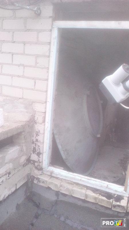

Одна была на крыше, вторая в цеху у окна на южной стороне здания. Стекло было вынуто из оконной рамы и заменено на пенопласт.....
И тут такой подарок из прошлого

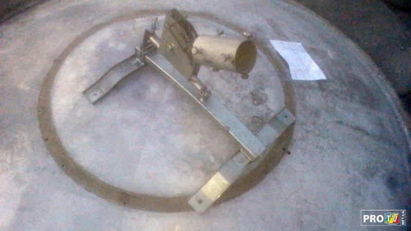

Антенну долго хранили не весть где, полярный подвес даже не доставали из ящика, довольно внушительного как по объему, так и по весу

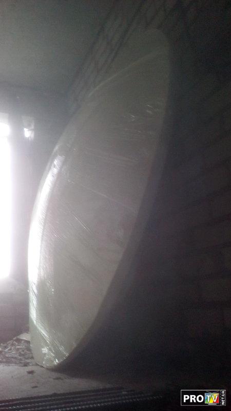

Комплект, точнее все что от него осталось, привезли поздно вечером, но все равно не удержался и полез в темень изучать добро
Распаковывал уже следующим вечером

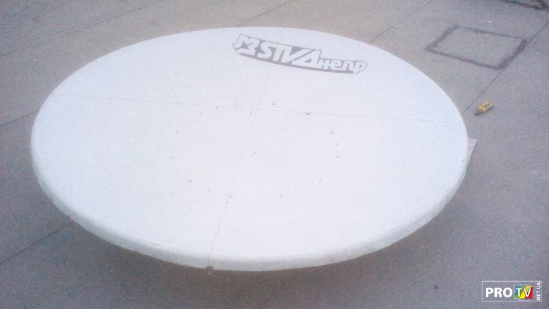

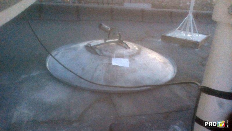

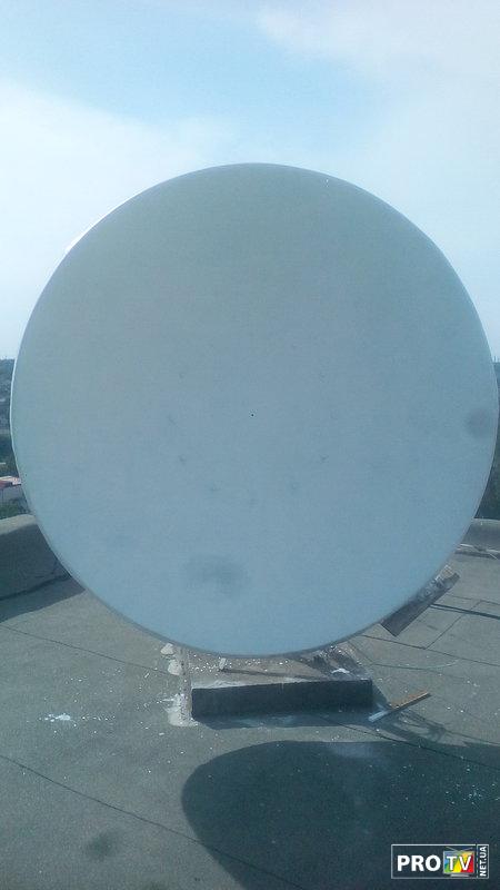

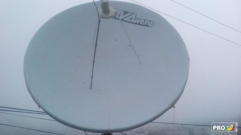

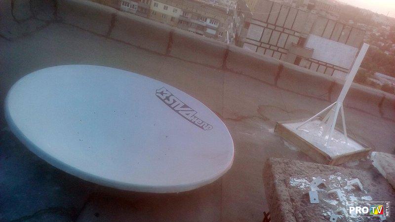

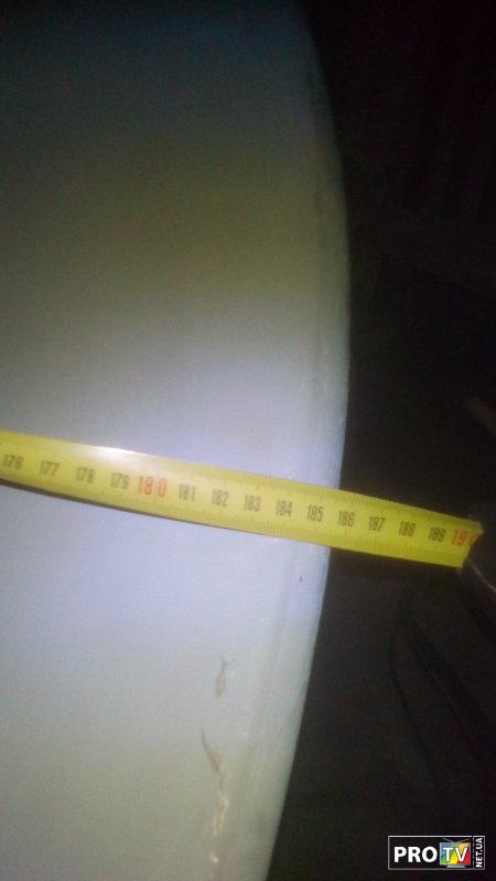

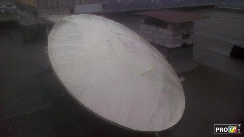

Вытащил с чердака на крышу зеркало, еще раз обмерил и не много подрихтовал.
Зеркало оказалось с честными 180-ю сантиметрами рабочей поверхности при глубине 265 мм

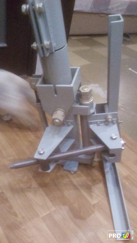

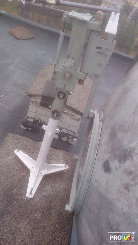

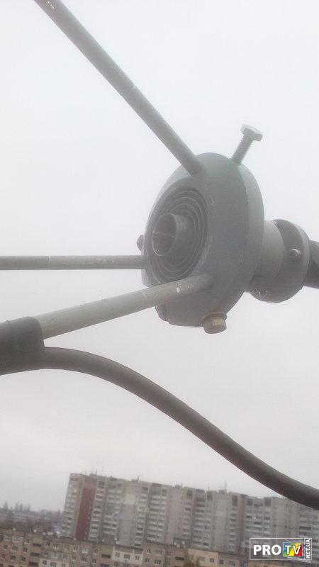

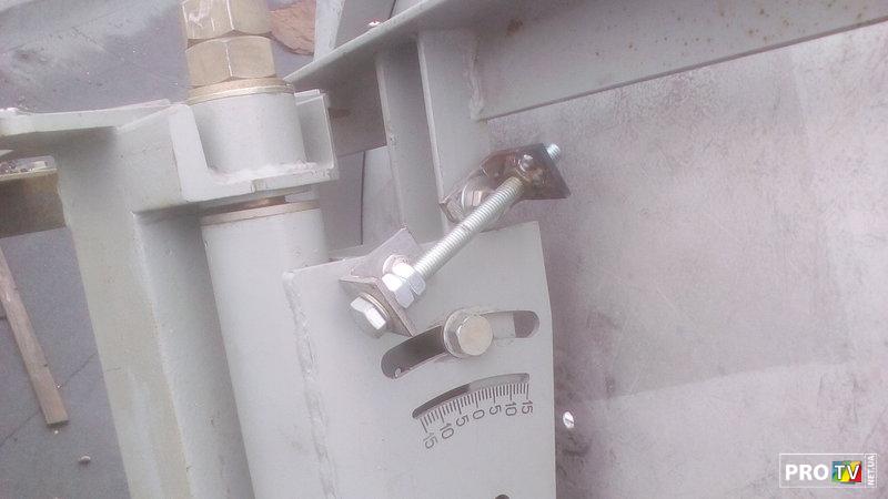

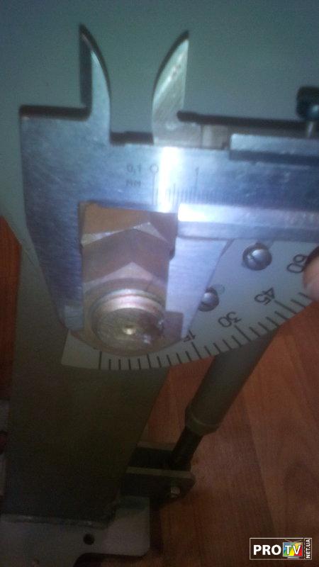

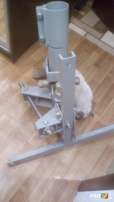

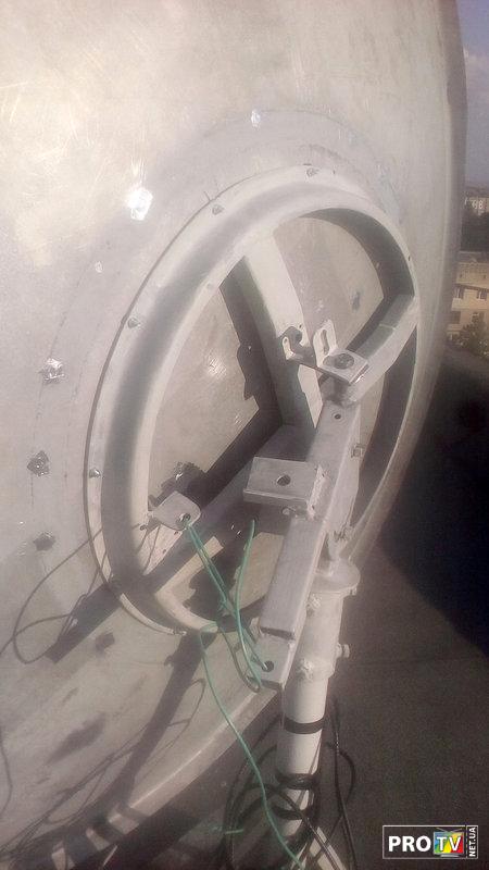

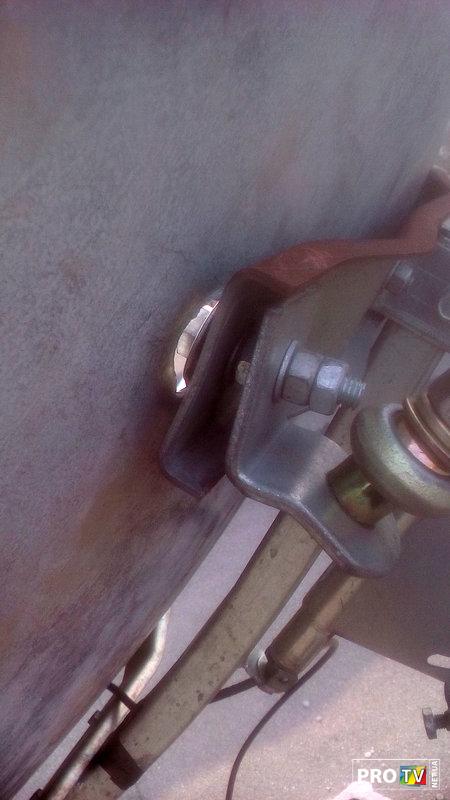

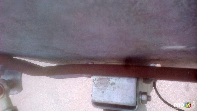

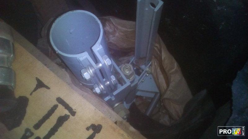

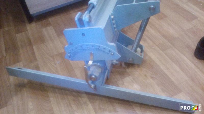

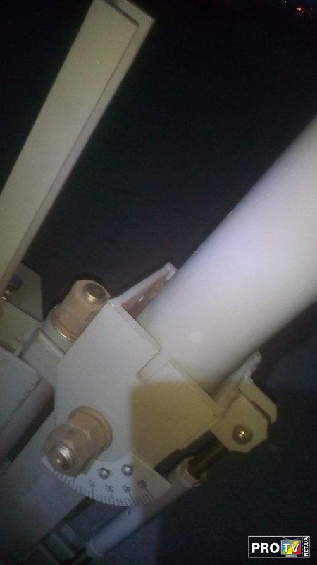

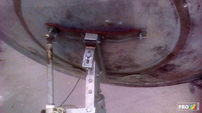

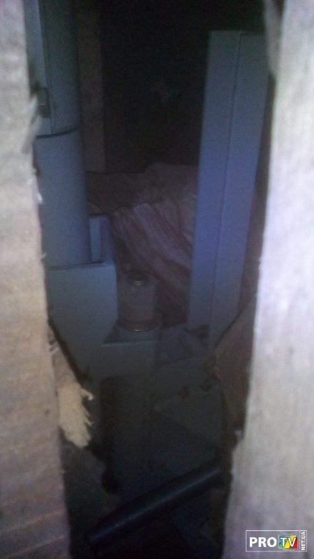

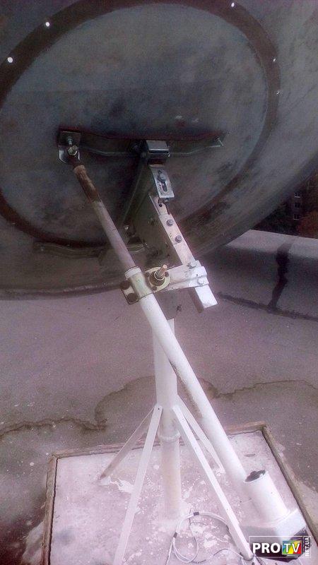

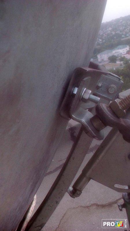

Полярка крупным планом
Все несущие шпильки всего то 23 мм !!!
Подзеркальник крепится к полярке болтами на 14 мм - такая резьба в подзеркальнике :shock:
Надписи - гравировка забитая краской...
Все углы промаркированы - элевация, деклинация и разворот во круг полярной оси.
Фиксацию на опору буду переделывать по образцу Маво - шестью болтами через в вареные в стакан гайки.

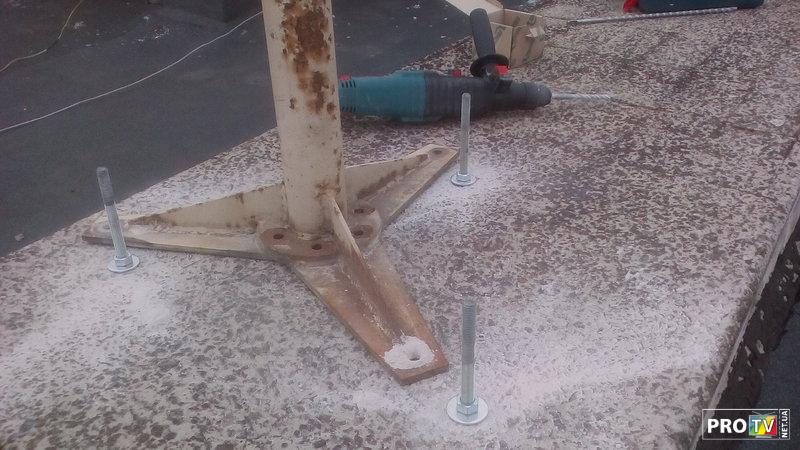

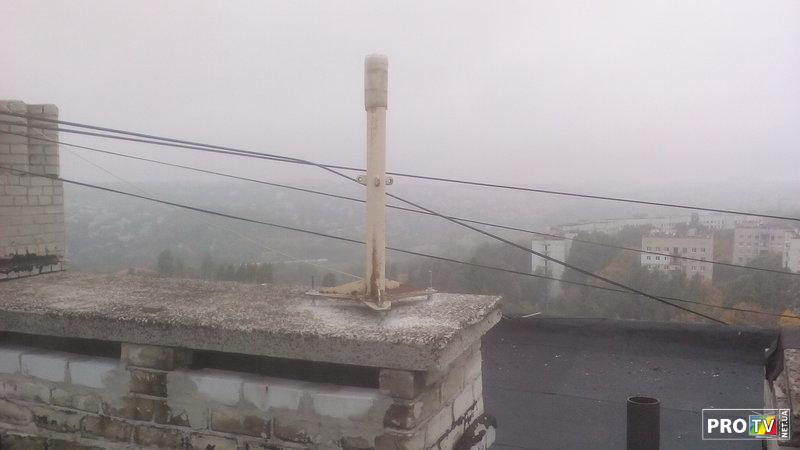

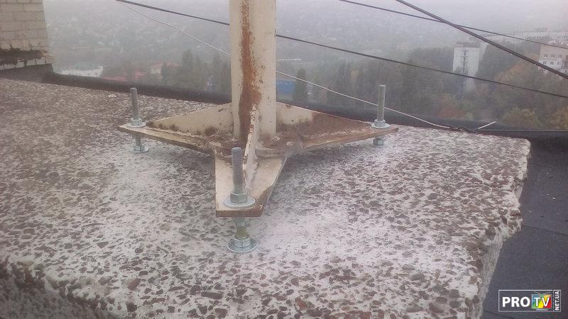

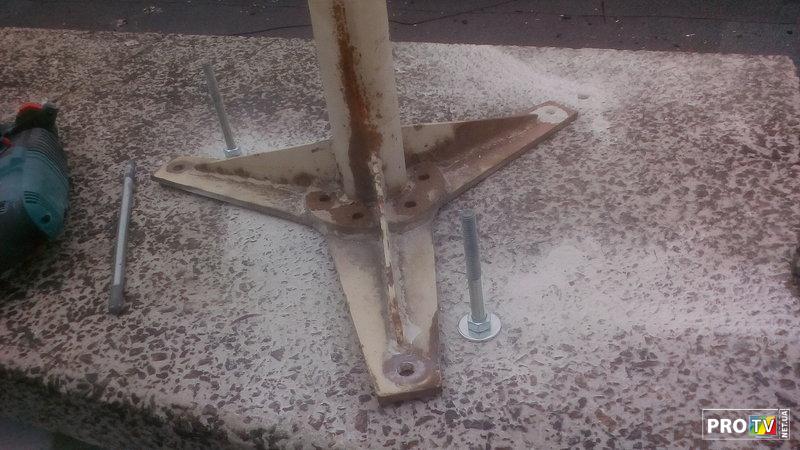

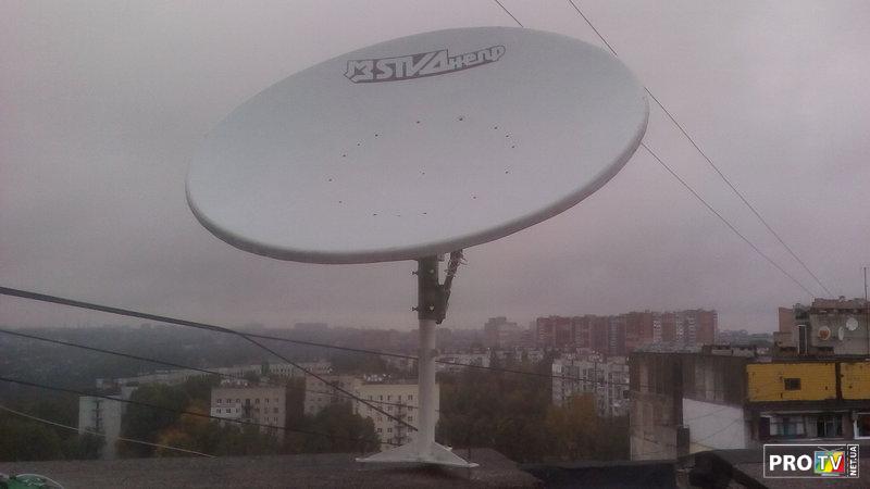

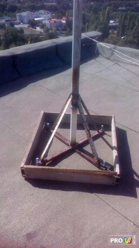

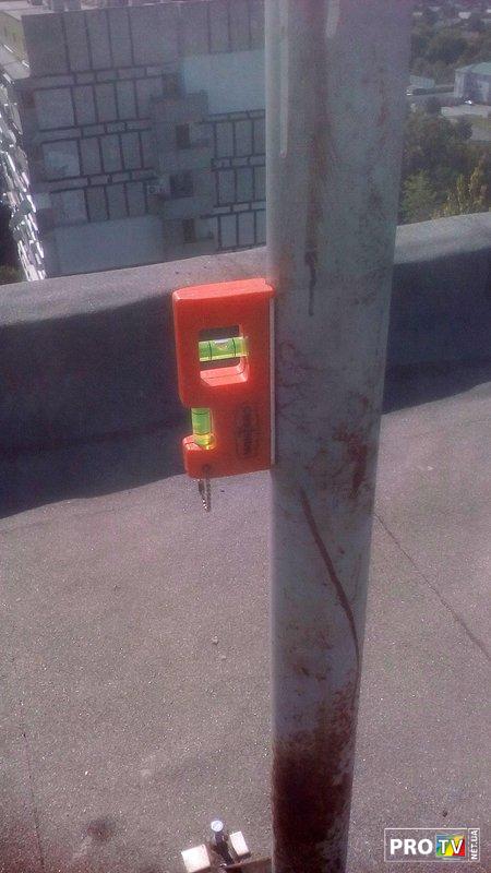

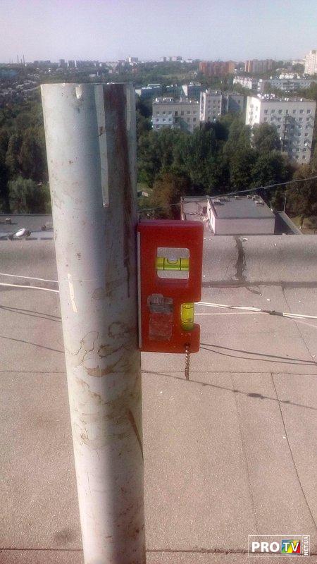

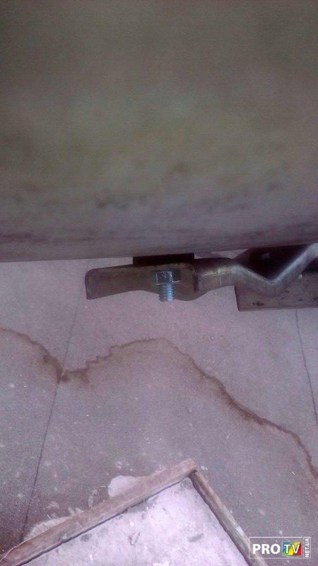

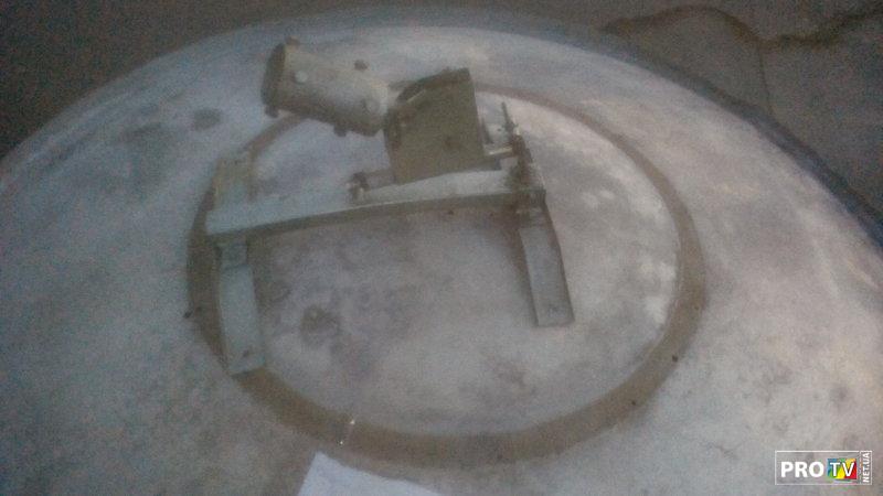

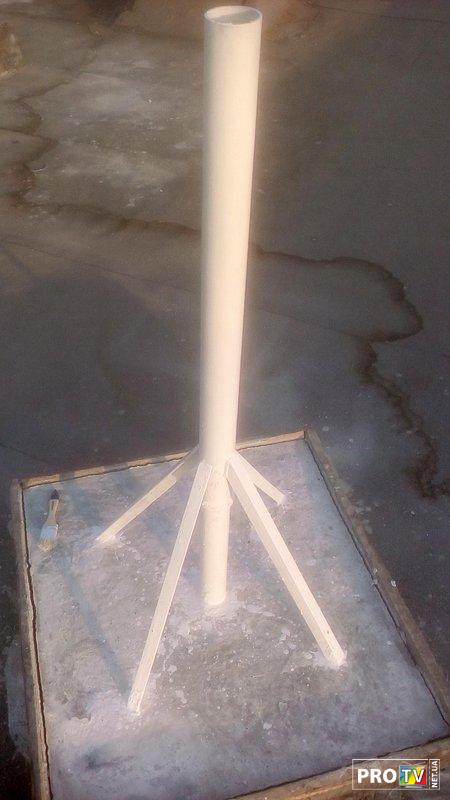

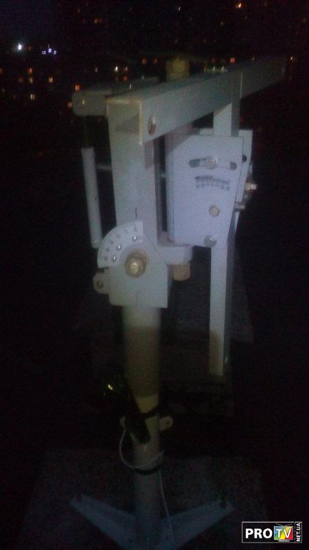

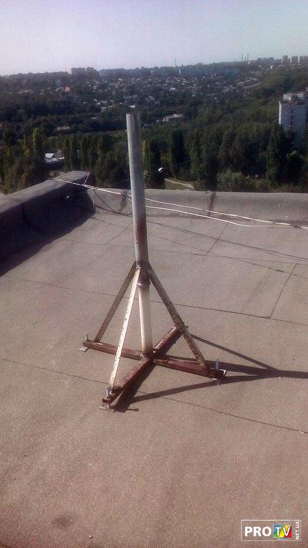

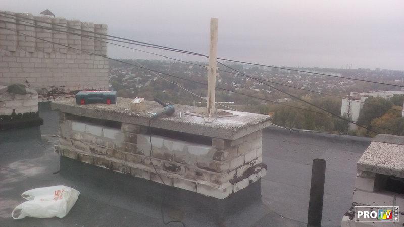

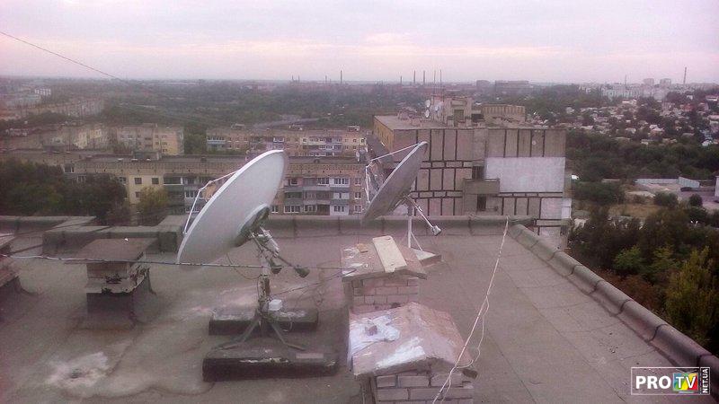

опора на 70 уже установлена

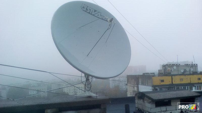

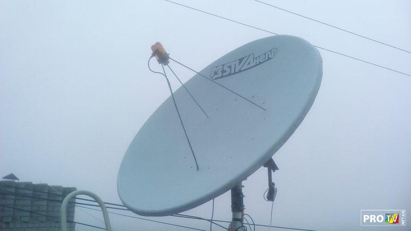

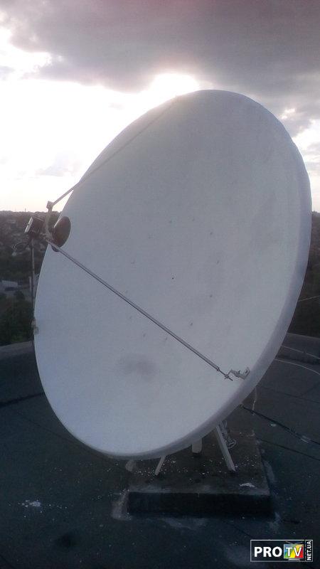

На снимке выше видно, что уже покрашена. Приобрел 180-ю Маво прямофокус, так что будут перестановки. Сегодня кинулся заказывать новые кронштейны, оказалось что сварной у которого я делал все свое железо, взял да и уехал в польшу :shock:
Тем более каждый заказ нужно уговаривать подвезти, отпрашиваться с работы, короче сплошной геморой...
Конструкция стакана с ввареными гайками не раз проверена, и просится сама :)
Да и труба под хомут прорезана более чем на половину, и это безобразие надо заваривать...

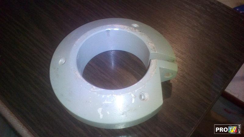

К стати уточняю, что то ли точеный, то ли литой алюминевый подзеркальник крепится к полярке болтами м16 !!!
Такое впечатление, что рассчитывалось все на зеркало из чугуна :mrgreen:
 Заголовок сообщения: Re: Антенна 180см. из комплекта спутникового ТВ производства
Сообщение Добавлено: 08 авг 2022, 06:49
Сообщения: 124
Откуда: Днепр

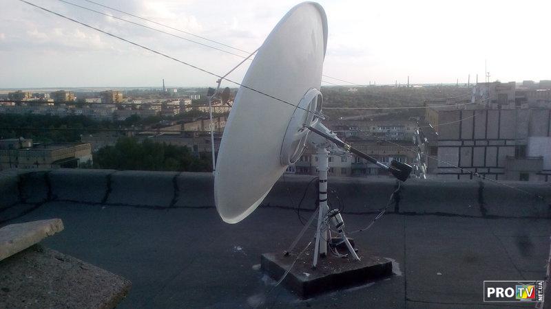

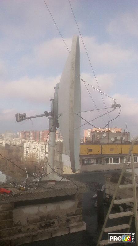

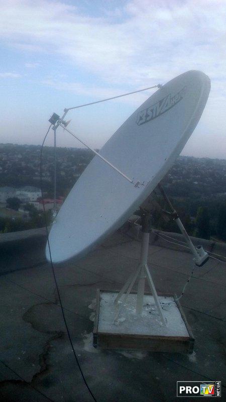

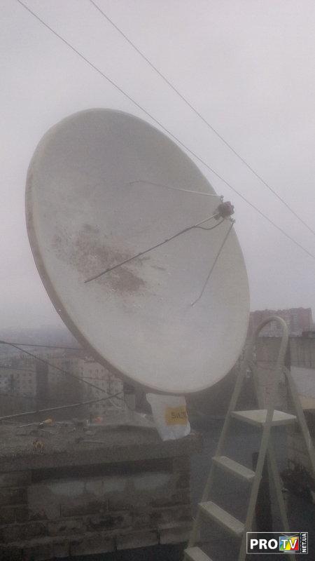

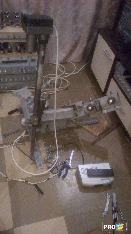

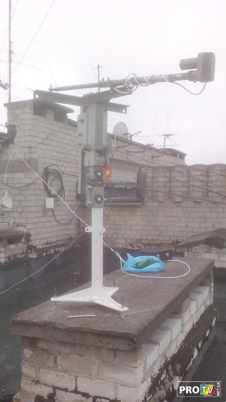

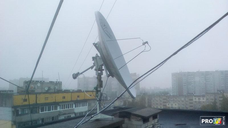

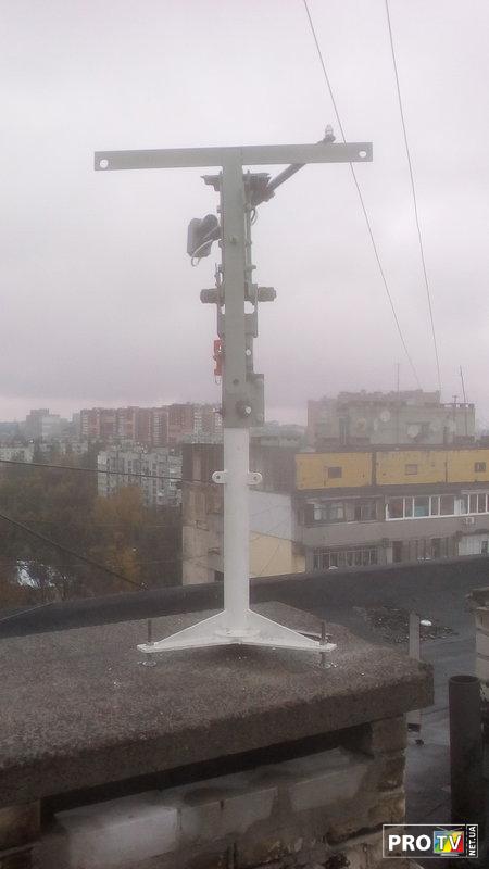

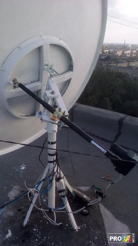

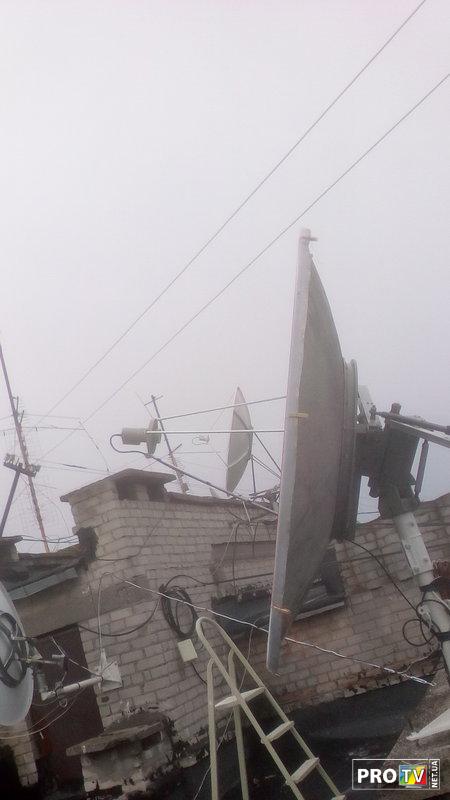

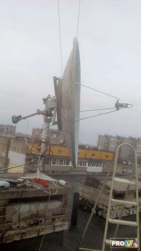

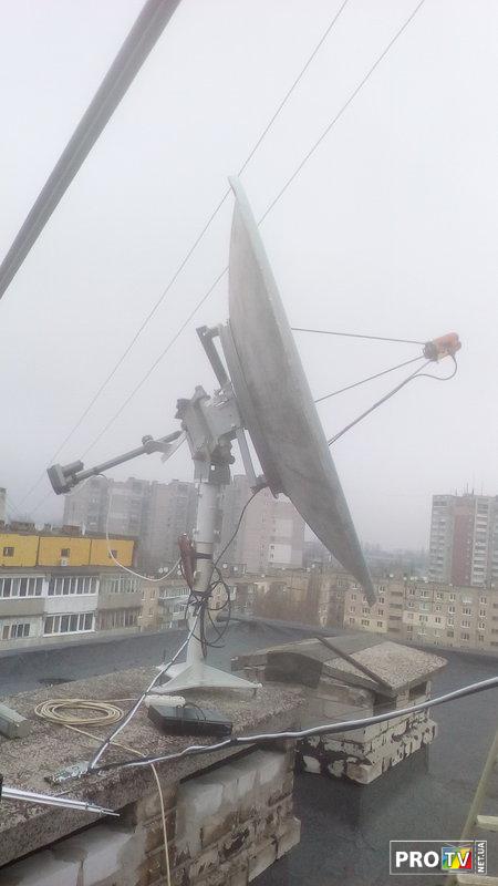

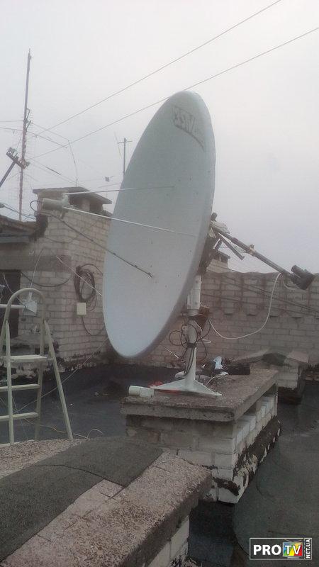

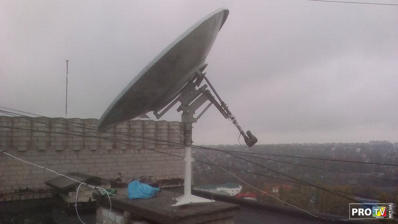

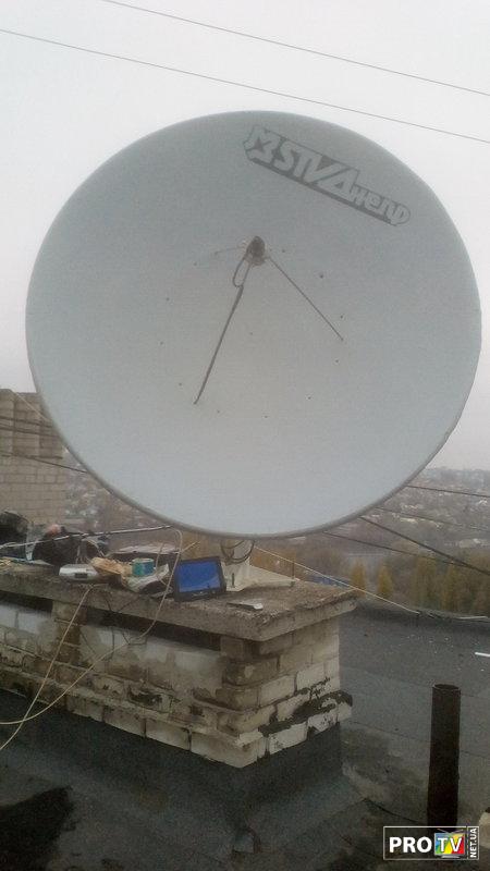

Потратил несколько вечеров на доводку полярки.
Установил в место громоздкого и тяжелого механизма актуатор, и настроил лимиты.
Установил все имущество на опору.
За тем установил зеркало
В итоге получилось такое.

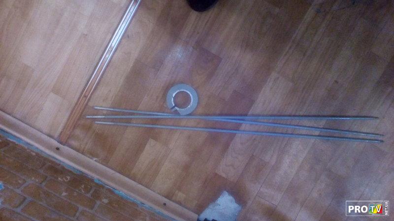

Внезапно объявился продавец и подвез спицы и конвертеродержатель.
Но есть один странный момент, длина спиц не совпадает с расчетом фокусного расстояния.
Еще одна головоломка в теле подзеркальника и конвертеродержателя нарезана резьба под спицы, на спицах, разумеется, то же.
Вопрос как все это собрать до кучи если везде правая резьба??? :shock:
Получается что накрутить можно только одну спицу...

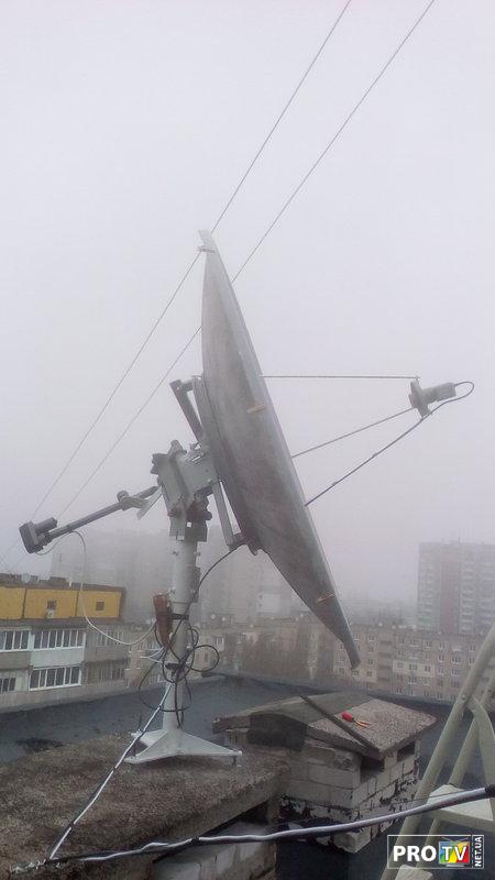

Потратил день на настройку антенны. Скажу сразу удовольствия от такой работы мало.

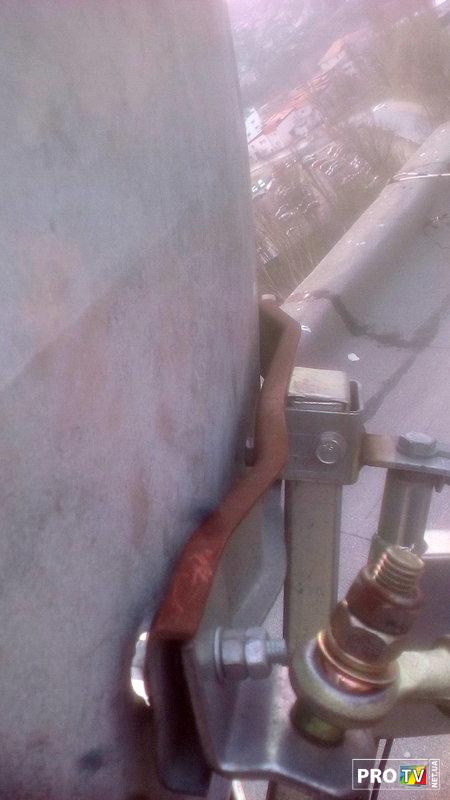

Вся полярка с жуткими люфтами, то что было не видно на полу выперло в полный рост с навешенным зеркалом.
Регулировка деклинации просто кошмар как на 90 см харьковских зеркалах плюс болты в посадочных местах даже не люфтят, просто болтаются + ветер и масса самого зеркала.
В конце концов эту беду поборол.

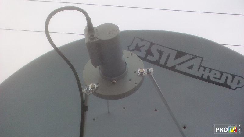

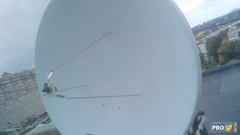

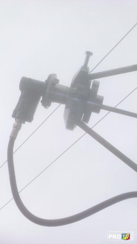

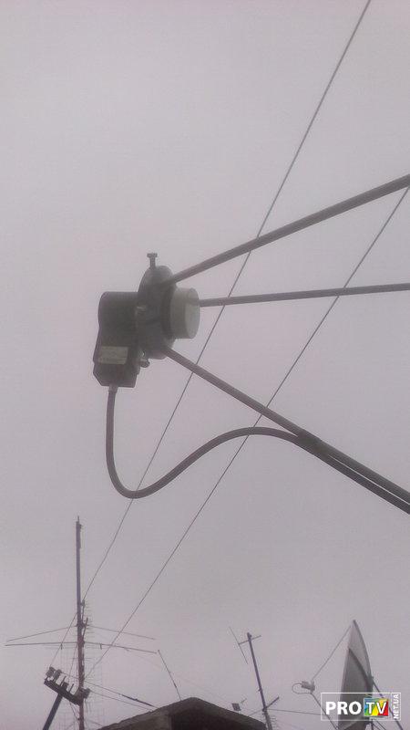

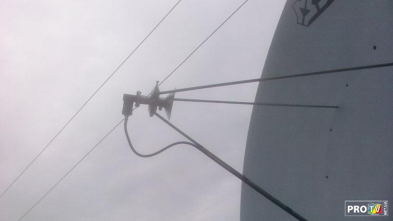

Навесил спицы и конвертер, это в моем случае удобно делать, если развернуть зеркало на 180° в низ, открутив два верхних болта в креплении подзеркальника.
Выставил согласно расчетам фокусное растояние
Использовал фирменный инвертовский комплект
Но результат если честно не по радовал.

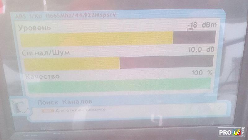

Тестирование проводилось на ABS-2/2A 74.9° East
Принимались проблемные у в моей местности транспондеры
11473 V 22500 3/4
11490 V 7500 2/3
11605 V 43200 7/8
При этом уверенно принимался только 11605, а 11473 и 11490 с прыгающим и пропадающим сигналом.
Для увеличения сигнала пришлось максимально до упора отодвинуть конвертер от зеркала.
Все манипуляции с положением конвертера относительно зеркала положительных результатов не дали.
Пробовал наращивать комплектные стоечки это +5 см. Сигнал вообще пропал, конвертер естественно пробовал двигать к зеркалу.
Так что остановился на первоначальном варианте.
Но дело вот в чем, на лепестковой ромашке с тем же конвертером и облучателем все эти транспондеры принимаются вполне уверенно :shock:

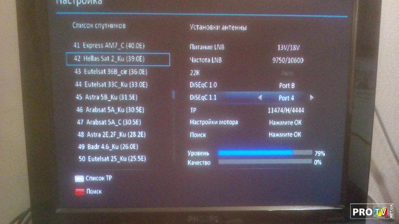

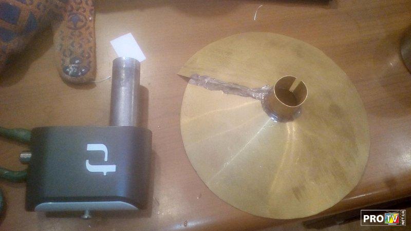

Потратил еще один день на эту антенну. Опробовал проточенный фирменный облучатель на разных креплениях.
Сравнивал с инвертовским комплектом.
Спутник тот же, транспондеры те же.
Прием откровенно "тупой" ширпотребовские транспондеры идут с ломовыми уровнями.
Из проблемных еле принимается 11605, остальные не видны вовсе.
Пробовал этот же облучатель с "ромашкой" все указанные выше транспондеры принимаются стабильно с хорошим запасом.
Прием даже не много лучше чем на инвертовский комплект.
При этом ромашка абсолютно не критична к положению конвертера.
Вот интересный результат

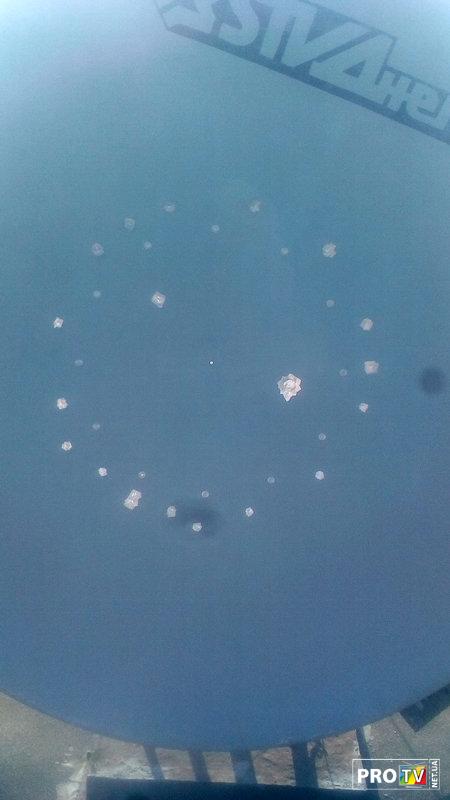

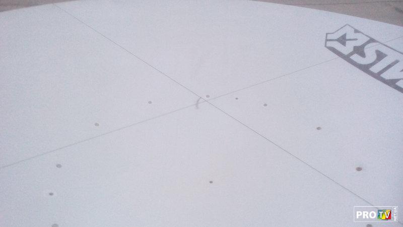

Еще раз "с пристрастием" обмерил Днепровскую антенну
Диаметр зеркала 1816 мм, глубина 264 мм. Результат максимально точный и окончательный.
Максимальный уровень сигнала получается при таком фокусном расстоянии
При фокусном у "ромашки"
Геометрию зеркала проверял и корректировал еще перед установкой по двум перекрестным нитям.
Не знаю, что еще можно придумать :shock:

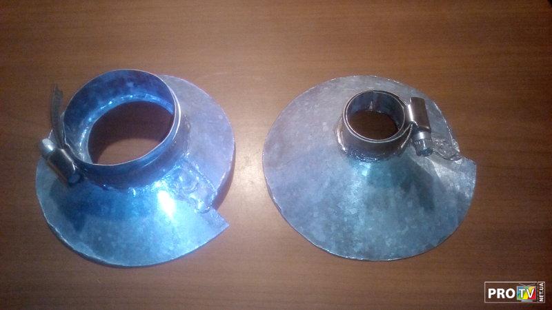

Возможно придется просить Странника рассчитать развертку рупорного облучателя, так как "блины" с данным зеркалом работают весьма посредственно.
Пока что остановился на инвертовском комплекте, как на наиболее оптимальном.
Честное слово хоть ставь на эту полярку "ромаху" на столько она удачна, что в Ку, что в Си диапазонах, а эту лохань бомжам на цвет. мет. :mrgreen:
Или как вариант опробовать в Си диапазоне.
Короче геморрой продолжается.

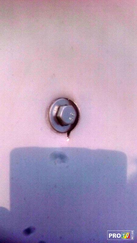

P/S При всей ее видимости, резьбы в подзеркальнике не оказалось, так что в ход пошли гайки М5, и естественно все собралось без проблем в довольно красивую и жесткую конструкцию.
Жаль что все "собаке под хвост" :shock:

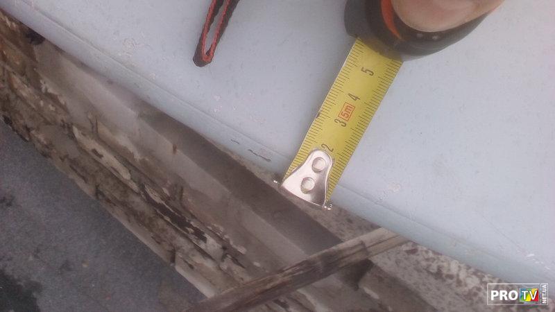

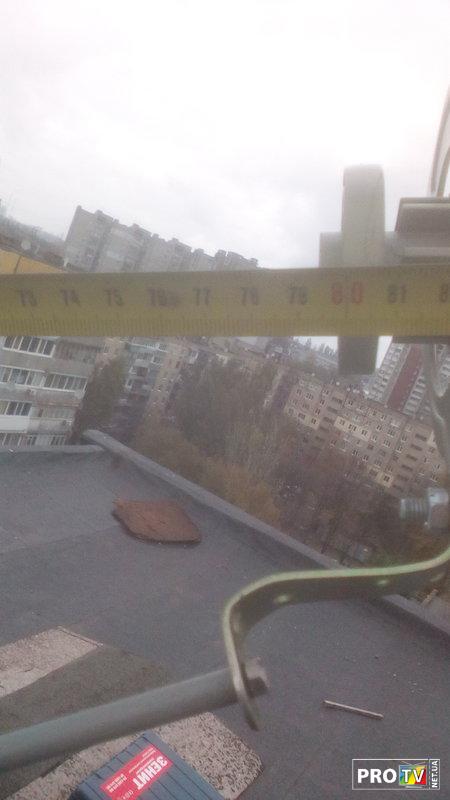

Перемерил заново, на этот раз с помощью дюралевого трубчатого профиля.
Положив конец профиля на кромку рабочей поверхности нашел максимальный размер и по второй кромке сделал на профиле отметку.
Получилось 1805 мм. Высчитал катеты прямоугольного треугольника, образующего вписанный в окружность квадрат, получилось 1276,3 мм.
Прямоугольник с такими сторонами отлично вписался по кромке рабочей поверхности. Проверял по шаблону из того же профиля.
За одно еще раз перемерил глубину зеркала получилось 260 мм

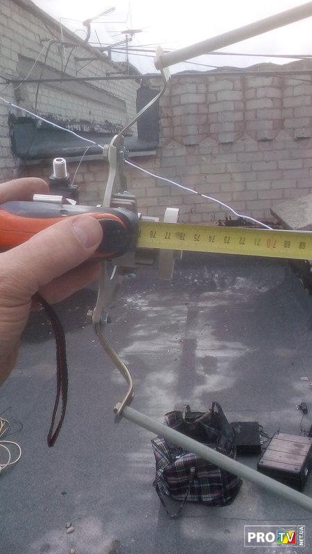

Собрал заново подвес конвертера, использовав только узлы из комплекта
При этом транспондеры
11045 H
11605 V
11473 V
11490 V
Появляются только если утопить блин облучателя в болванку держателя на 3-4 мм.
Фокусное расстояние при этом увеличивается до 793 мм, что вызывает падение уровней на обычных транспондерах.
Похоже проблема все таки в помехах на частоте приема, и вместо блина надо будет ставить рупорный облучатель, что бы исключить попадание в волновод сигналов из за кромки зеркала.
В общем пока остановился на таком варианте, хотя прием по прежнему "тупой"

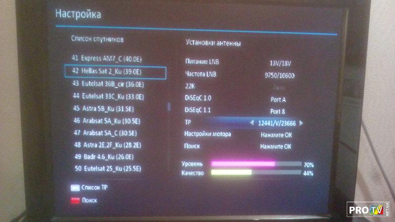

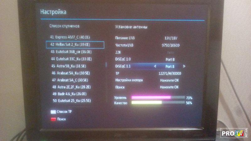

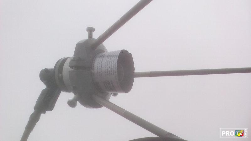

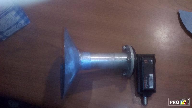

Получив свежую идею от Странника:
уделил еще время на настройку.

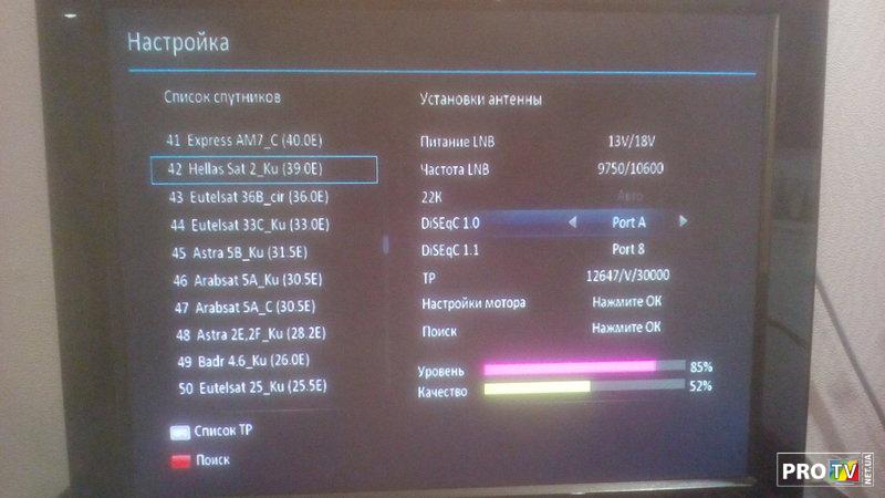

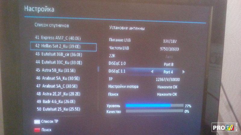

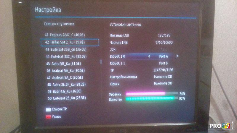

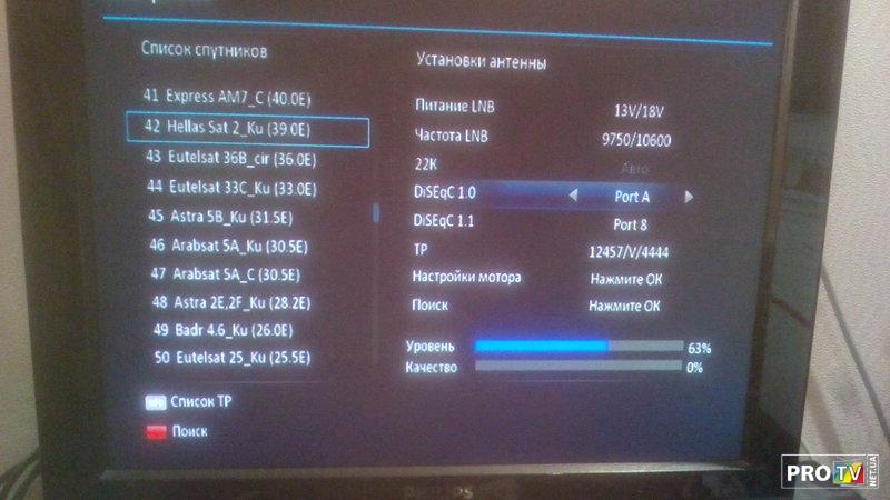

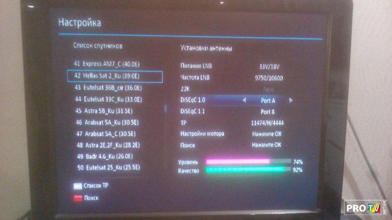

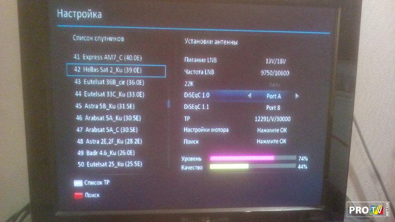

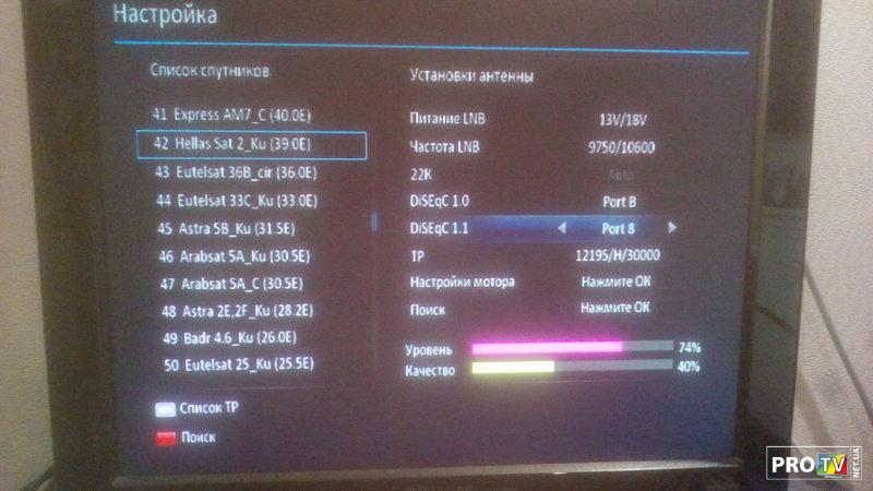

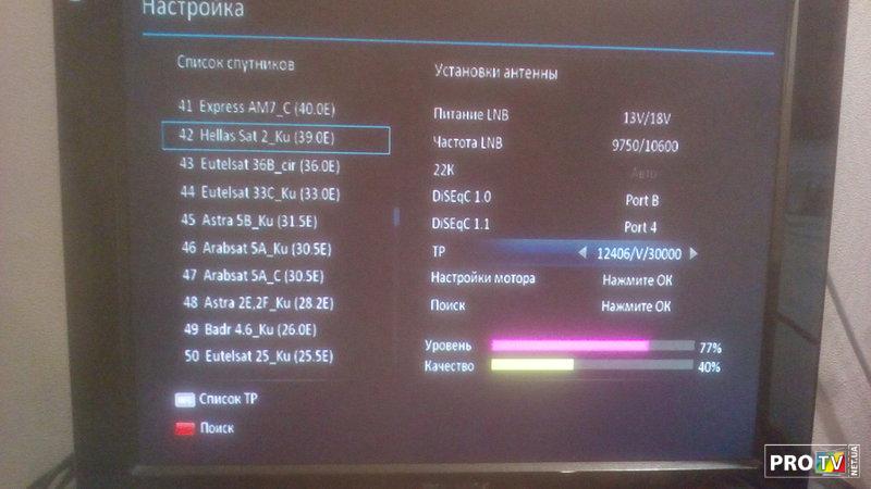

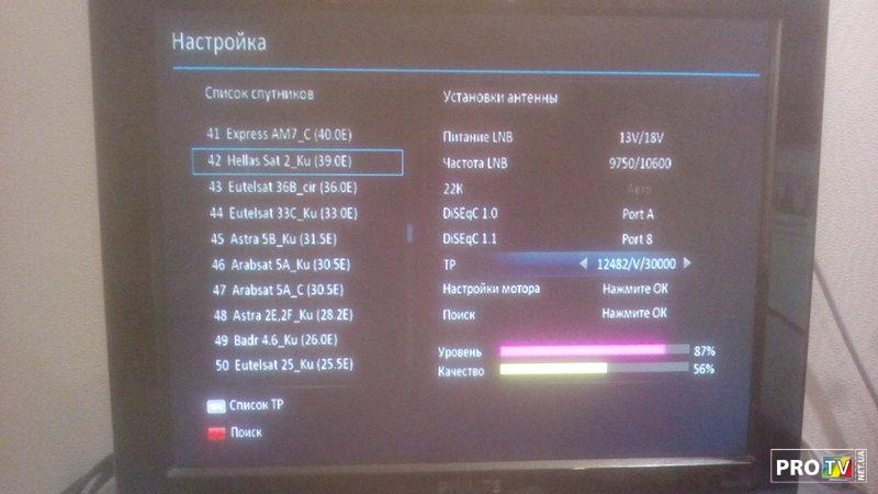

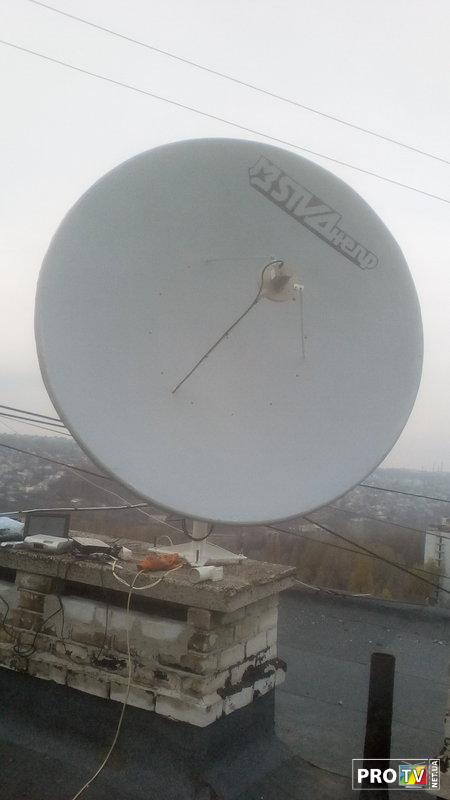

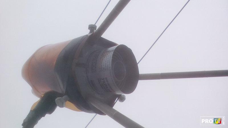

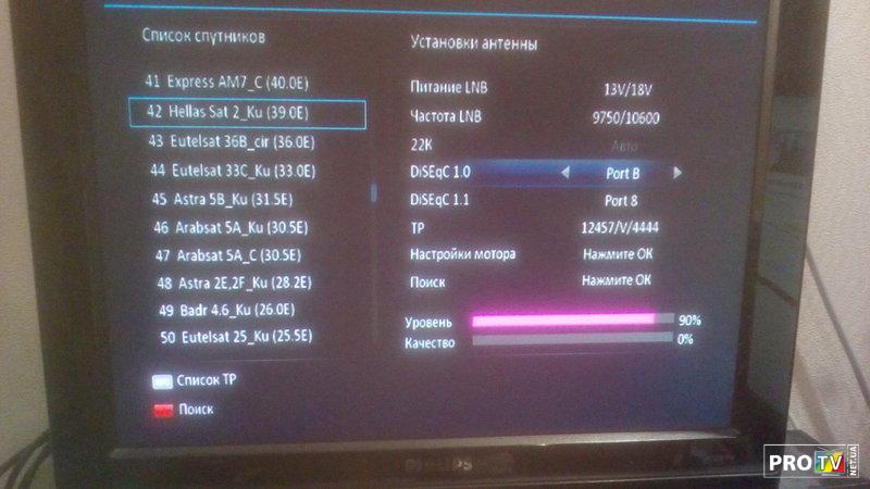

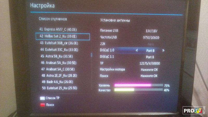

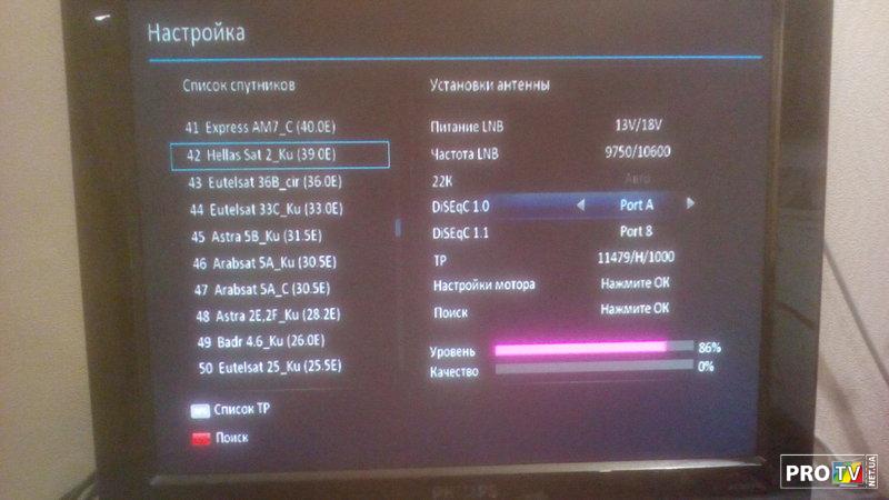

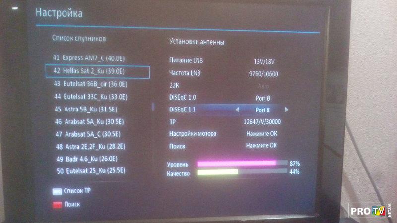

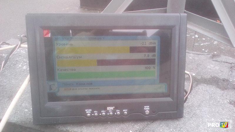

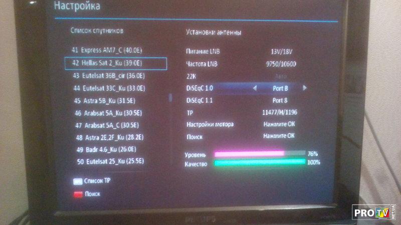

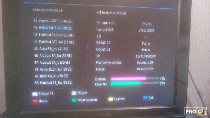

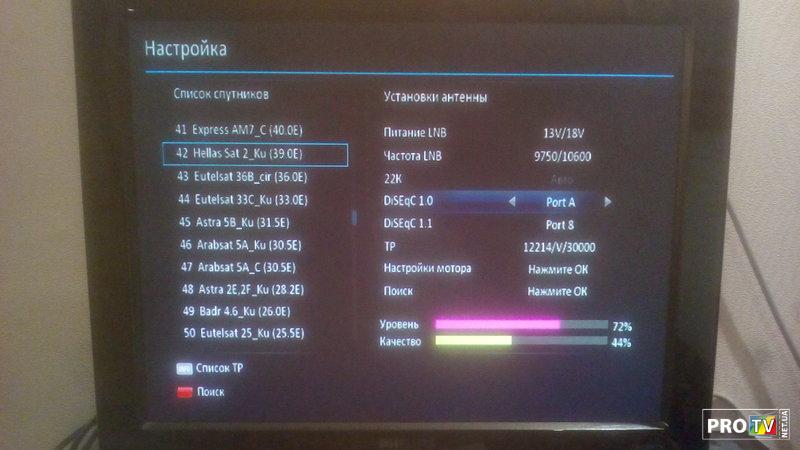

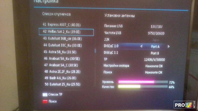

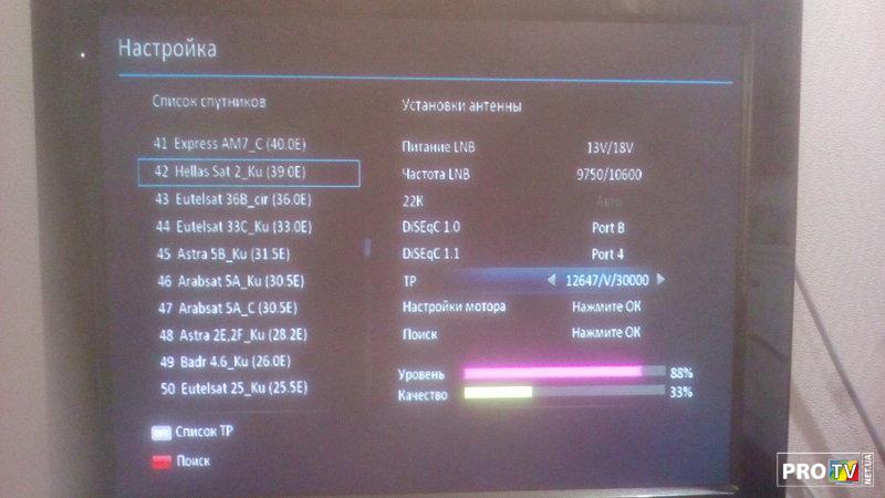

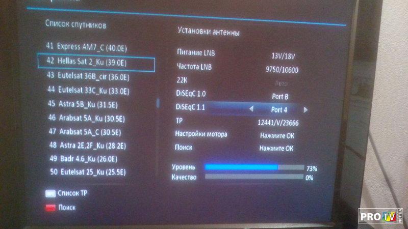

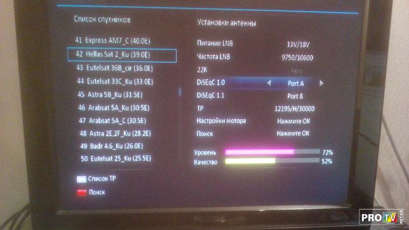

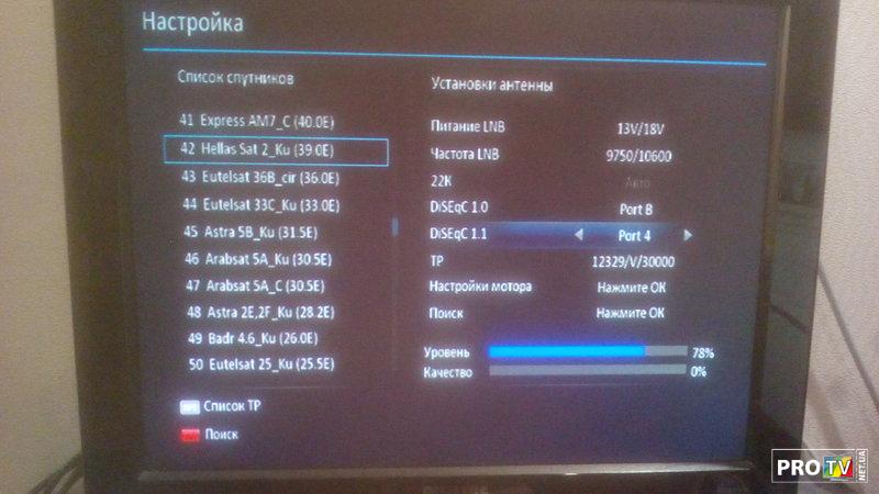

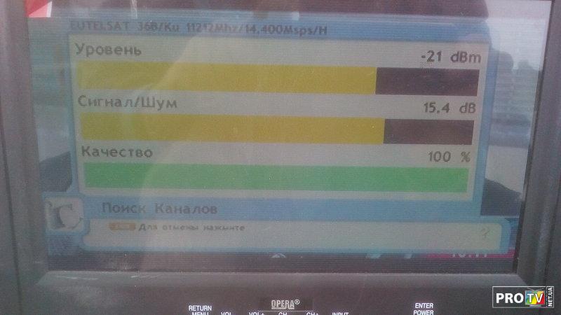

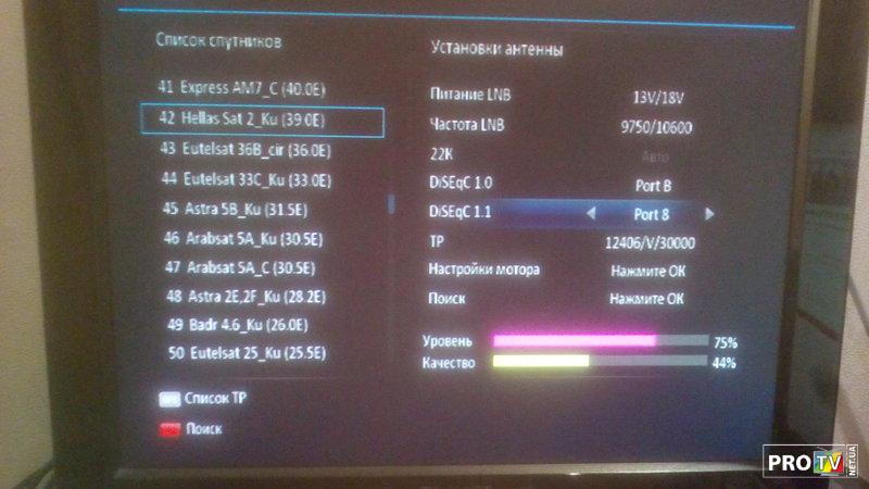

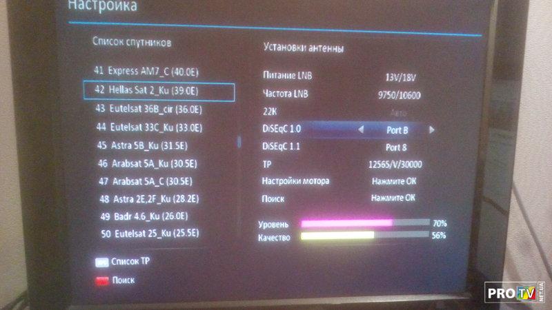

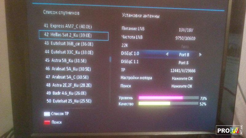

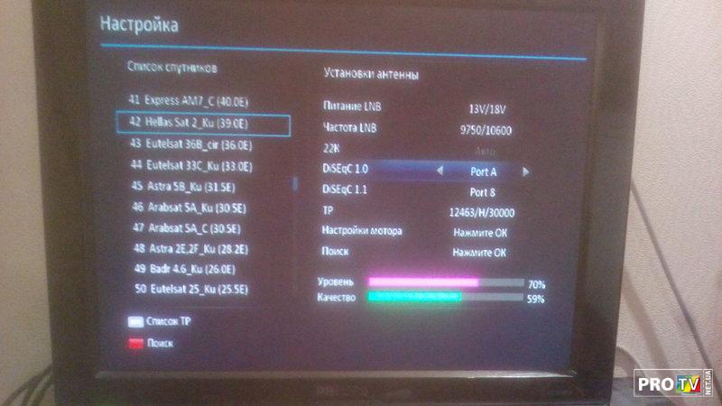

Настраивал на Eutelsat 36B/36C (Express-AMU1) 36° East 11212 H 14400 3/5, чтобы исключить возможные огрехи в настройке полярного подвеса.
И так, образец Маво 180 прямофокус
Исходный, до настройки, результат

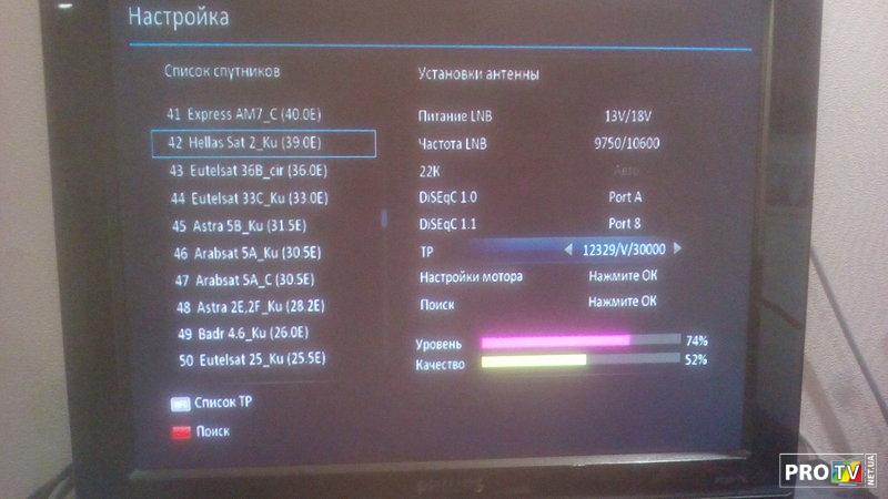

Все дело в том, что изначально настраивал нее по максимуму сигнала, а по приему "проблемных", заглушаемых местными помехами, транспондеров.
Результат после настройки

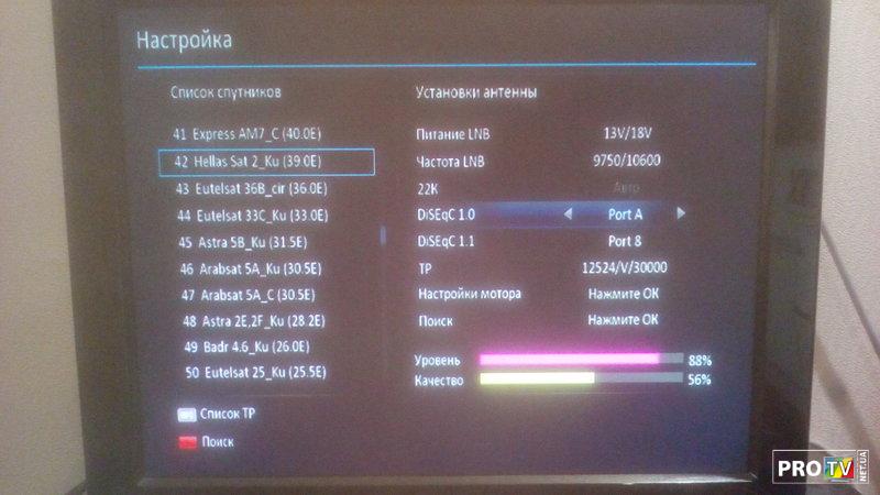

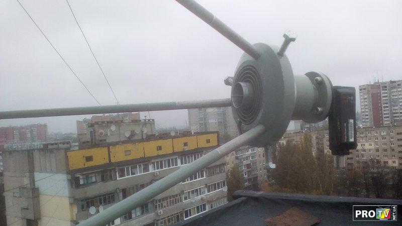

Максимальный сигнал получился в такой конфигурации
Получился облучатель, типа "кастрюля" который в свое время Альяно как вариант предлагал для Си диапазона под офсет
Естественно прием стал на много лучше, но антенна по прежнему проигрывает даже 180 см офсетной Мабо

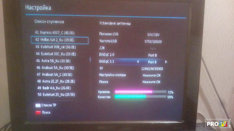

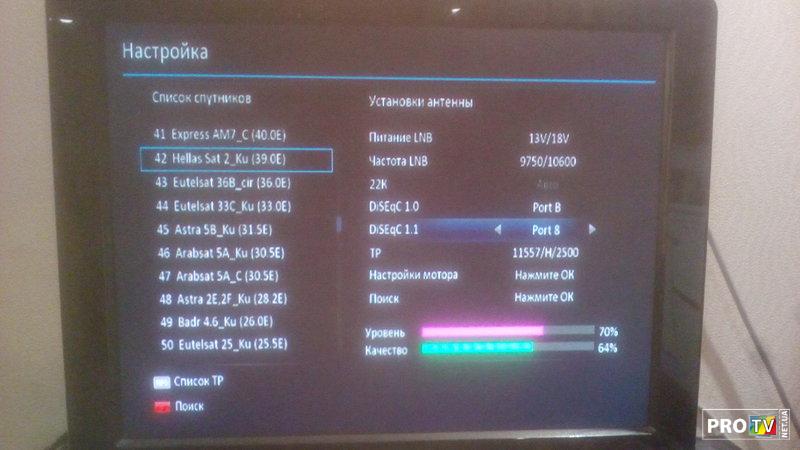

Проскакивают даже некоторые транспондеры болгарских пакетов с Hellas Sat 2/3 39.0°E но вообще не принимается KazSat 3 58.5°E который на офсете идет на ура :shock:

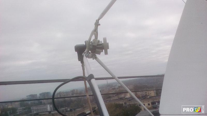

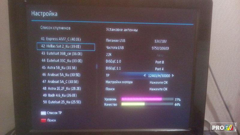

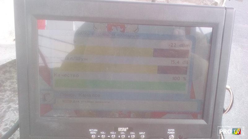

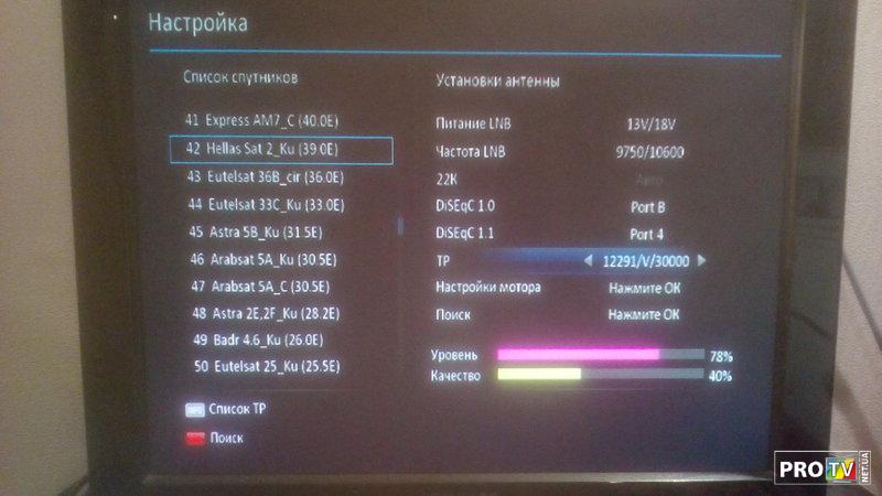

Так как зима дала еще неделю отсрочки, удалось в еще одни выходные заняться этой загадкой военпрома.
На этот раз решил опробовать антенну в Си диапазоне.
Был найден фокус с запасом перемещения конвертера в обе стороны
Что бы исключить вопросы связанные с деполяризаторами, решил использовать для тестов прием с линейной поляризацией.
Тем более полярный подвес позволят принимать спутники вровень с горизонтом.
Скажу вкратце, все мои надежды, что уж в Си диапазоне такое зеркало будет работать хорошо были развеяны в пух и прах :shock:
Часть транспондеров была вообще не видна, те что были уступали офсетной мабо на 10-20% по шкале "дениса".
При этом конвертер на офсете расположен вторым в мультифиде, против тестируемого в фокусе!!!!!
Работающая в тех же условиях и на таком же конвертере "ромашка" на оборот дает законный прирост в 10% по отношению к офсету.
Но чуда не произошло и в этот раз.
Установил обратно конвертер Ку диапазона

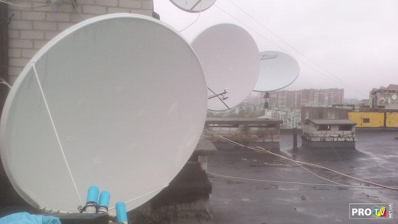

На текущий момент антенна работает в Ку диапазоне чуть лучше офсетной мабо 180 см со сбитым фокусом.
Сообщение Добавлено: 08 авг 2022, 19:49
Сообщения: 124
Откуда: Днепр

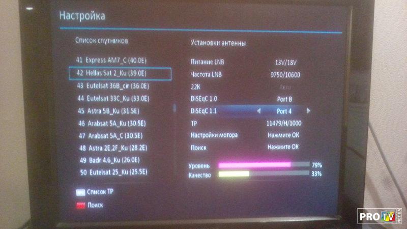

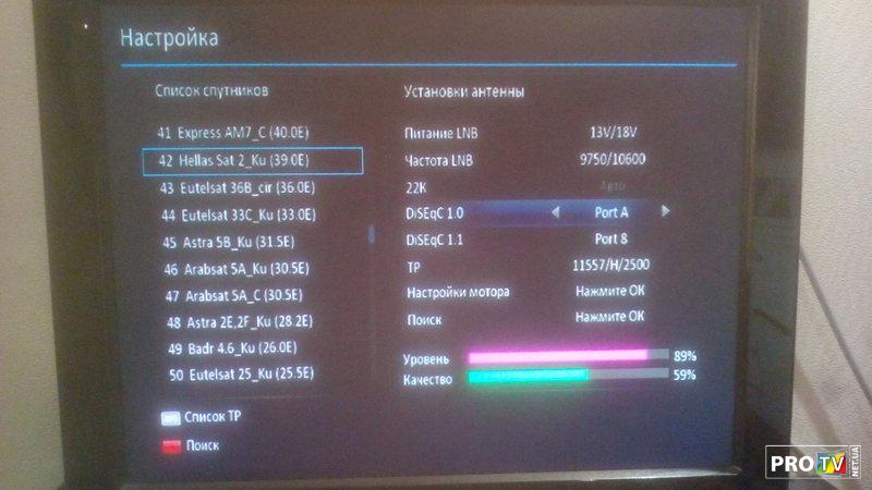

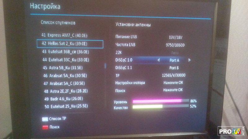

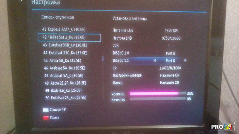

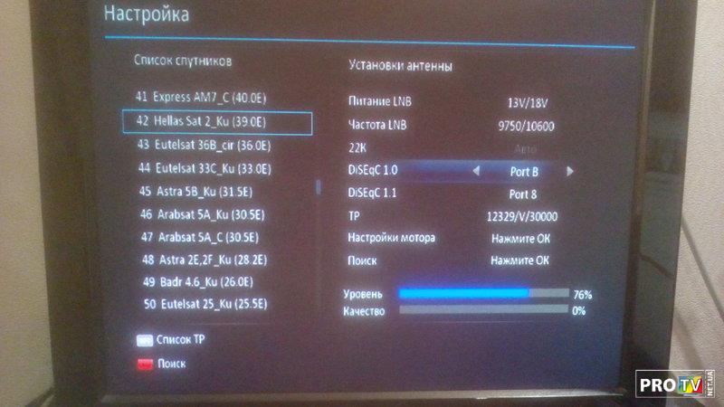

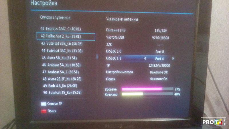

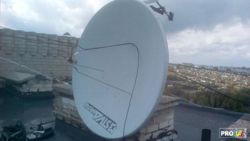

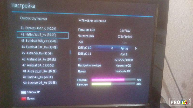

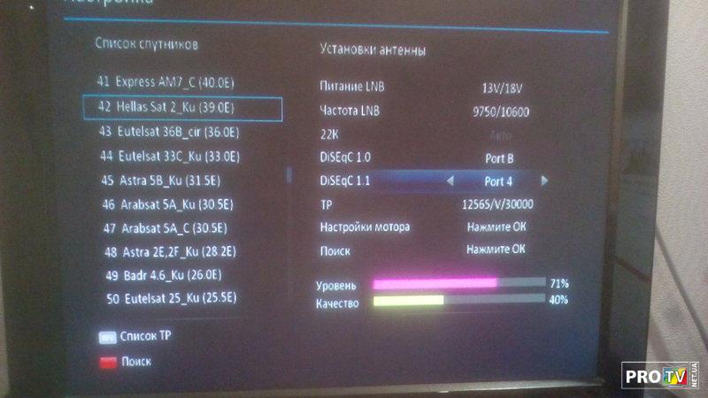

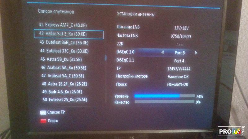

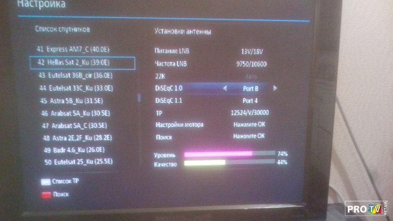

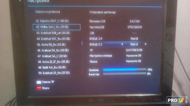

По вопросу, что если поставить офсетный конвертер.
Если честно, то результат очень странный уровни с прямофокусными практически идентичные :shock:
Разница на уровне погрешности измерения...
Кроме "фонарика" был опробован "пистолетик"
Уровни сигнала все те же. Революции в плане помехозащищенности так же не произошло.
Пораженные помехами транспондеры чуть лучше принимаются на "пистолетик", но не лучше чем на прямофокусный облучатель.
В качестве эксперимента пока оставил "пистолетик".
Единственное отличие, перестали приниматься слабые транспондеры с 39е.

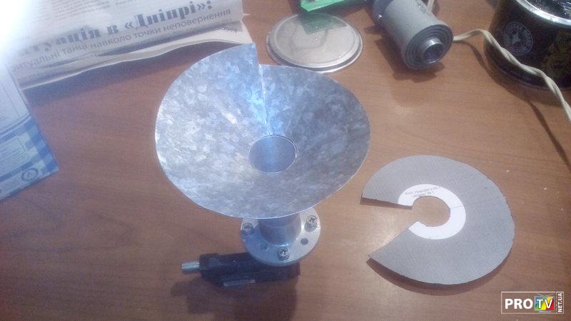

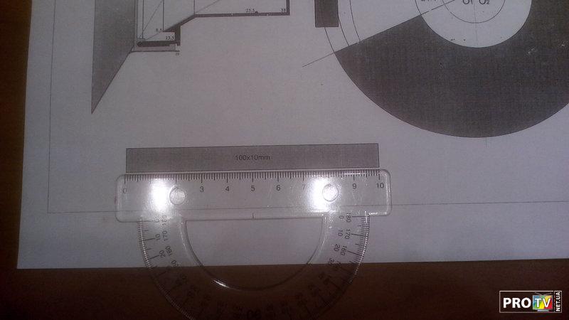

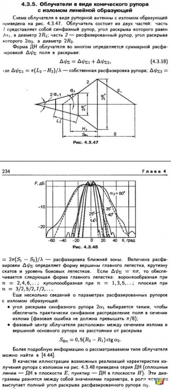

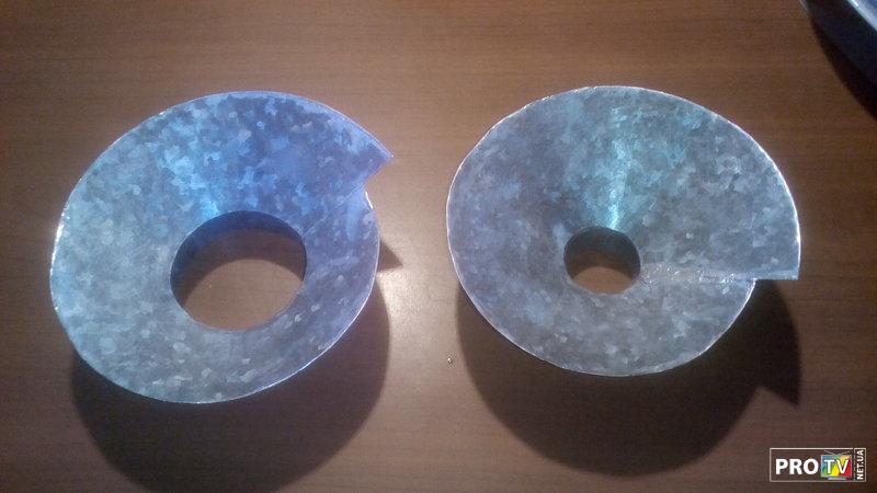

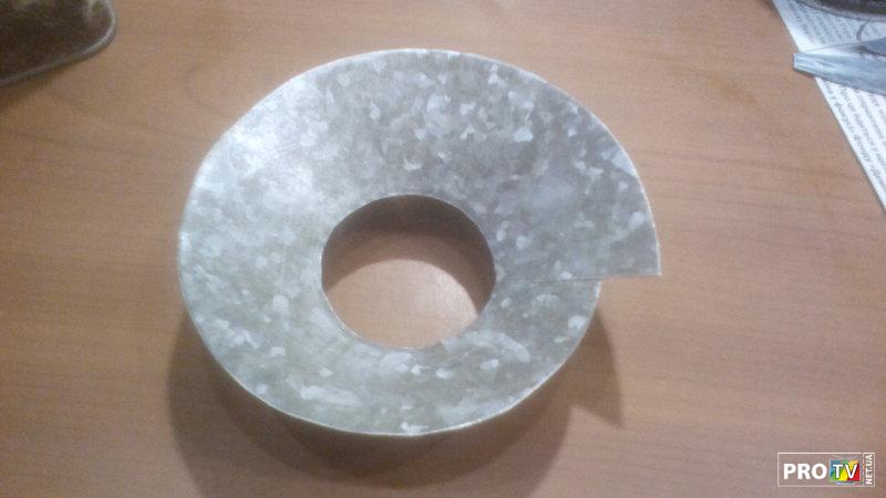

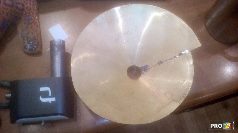

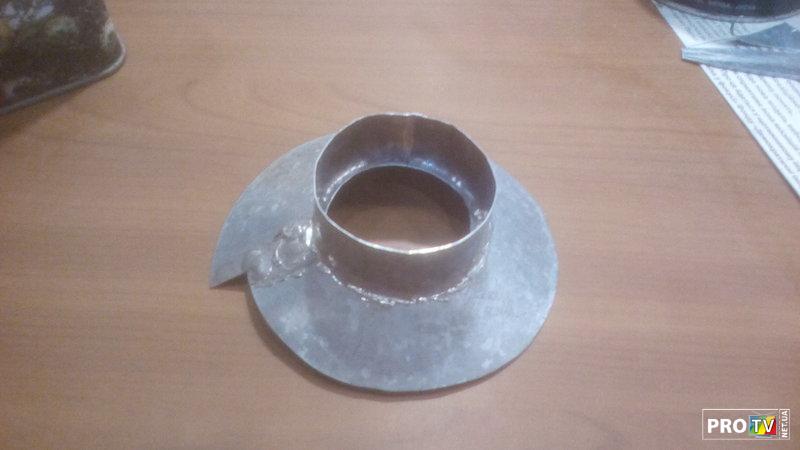

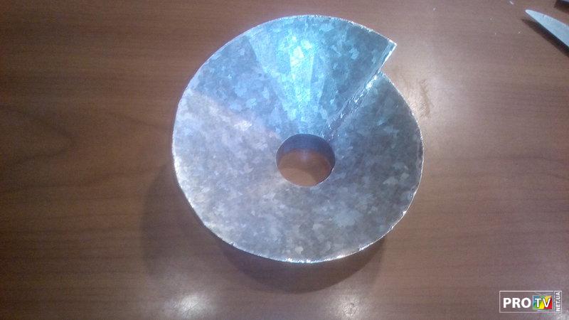

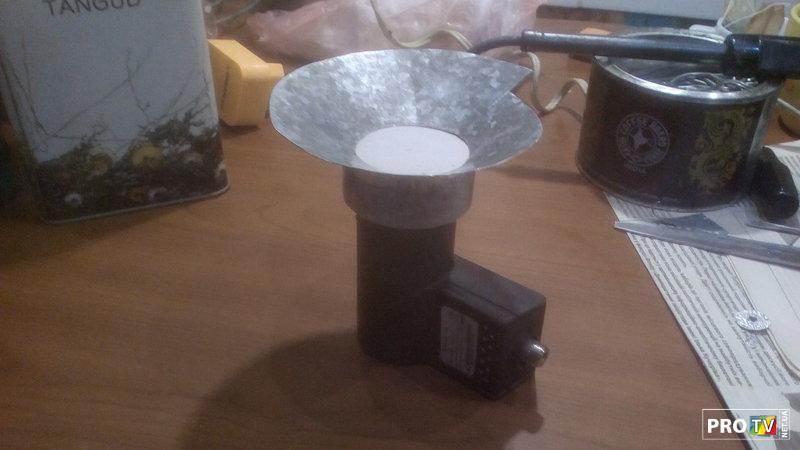

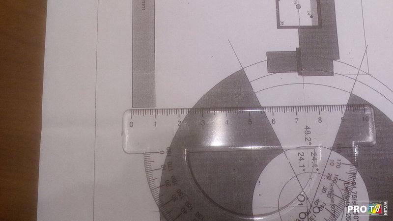

Обещанный чертёж от Странника под данную матрицу:
Полоска 156х20 сворачивается и пропаивается прямо на колпачке LNB. Вообще-то это должна была быть дугообразная полоса, но при перепаде диаметров 48 - 49.5мм достаточная точность в месте припайки рупора достигается и так.:
Серым цветом в середине выкройки показан внутренний контур для изготовления рупора на ваш "прямофокусный" облучатель с внутренним диаметром ОККВ 24мм
Это графическая цитата из книги
Фролов О.П., Вальд В.П. Зеркальные антенны для земных станций спутниковой связи (2008)
От себя добавлю, что согласование по импедансам (а, значит, по коэффициентам отражения в рупоре) для рупора с изломом образующей значительно лучше, чем для обычного конического.
Кроме того, сильнорасфазированный рупор легче присоединить к раскрыву облучателя LNB для офсетных антенн, чем к ОККВ.

В виду отсутствия на хозяйстве благородных металлов, решил пока "колхозить" девайс из оцинковки :mrgreen:
Правда битый час бился пока научился паять, цинк упорно не желал лудиться :shock:
В общем как пробный шар пока сойдет, а то времени на выходные вечно не хватает.....

Потратил еще один и надеюсь последний выходной на тестирование этой "замечательной" антенны
Еще в будний день после работы установил рупор на "пистолетик"
Так как результат был совсем "никакой" решил дождаться выходных и провести нормальное тестирование.
За одно успел сделать еще один рупор на голый волновод.
Который и был протестирован, на перемену с "блином"
Нет смысла приводить совершено одинаковые уровни и на сильных и на слабых транспондерах.
На транспондерах пораженных помехами лучше работал штатный "блин" за исключением 11045 Н тут на много лучше сработал рупор.
По уровням сигнала эту антенну можно сравнить с харьковской СА1600 что в Си что в Ку диапазонах.
Такое зеркало для DX приема совершенно не подходит.
Так что в ближайшее время будет демонтировано и заменено на прямофокусную Маво 180

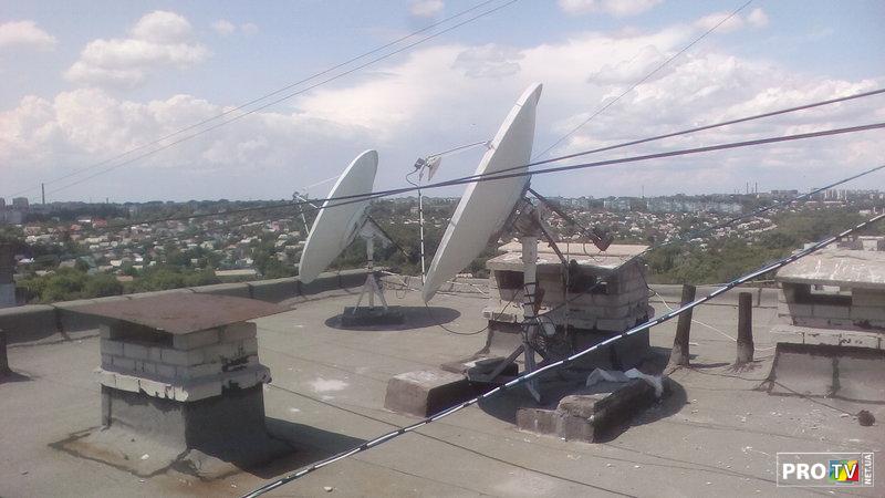

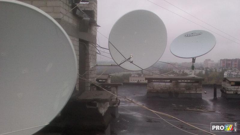

Выдалась отличная погода, и для себя решил поставить точку в этой истории.
Антенна была демонтирована и помещена на чердак
вместо нее с чердака была вытащена на белый свет еще одна прямофокусная Маво 180 см
и за день установлена
Настроил дугу от 110.5°E до 19.2°E. Скажу сразу работа не окончена, зеркало нужно мыть, красить, рихтовать и выравнивать, но даже в таком виде антенна работает на не достижимом для совкового хлама уровне. Так же еще предстоит испытать рупоры от Странника, но это уже после всех перечисленных процедур и в теплую погоду, скорее всего уже в следующем году :)
Антенна ДМЗ будет выставлена на продажу по адекватной для ее качества цене, или просто уйдет на цветмет :mrgreen:

Очень много не удачного опыта связано с этой антенной.
Но есть один очень весомый аргумент, антенна уже находится на крыше, а это уже очень многого стоит.
Подобьем бабки:
И так, сама спутниковая антенна. По ценам это от самых редких и быстро продаваемых предложений 500 гривен до неоправданно дорогих 5-6 тыс. гривен, возьмем реальные 1500 гривен.
Доставка Новой Почтой, сейчас это не менее 2000 гривен + доставка от грузового терминала непосредственно на крышу это еще 700-800 гривен. Как не крути а почти двухметровое зеркало сам не по прешь :shock:
Что такое лучшие друзья и приятели, и чего стоят их обещания, знаю не по наслышке, и в самые сложные моменты приходится рассчитывать только на себя и свои ресурсы.
Свою последнюю Маво в замен Днепровской антенны я вез именно так, с кучей нервотрепки и затрат.
Короче на круг с доставкой, это еще без установки, такое зеркало влетает в сумму превышающую 4000 гривен :shock:
Так стоит ли так запросто разбрасываться такими антеннами?
Или стоит дать ей второй шанс?
Очень много было раздумий и сомнений, но все таки глаза боятся, а руки делают :mrgreen:
И так простояв в резерве без малого почти год, антенна была опять взята в оборот.
Традиционно установку начинаем с установки штатива
Сообщение Добавлено: 08 авг 2022, 21:00
Сообщения: 124
Откуда: Днепр
Далее бетонируем, красим
Достаем из загашника на свет божий зеркало, примеряем полярку
Как не странно, офсетная полярка отлично становится на прямофокус, правда предварительно был скорректирован узел деклинации.
Для увеличения жесткости конструкции и уменьшения нагрузки на фундамент максимально укорачиваем длину штатива.
Сообщение Добавлено: 08 авг 2022, 21:45
Сообщения: 124
Откуда: Днепр
Собрал таки весь этот хлам в законченную конструкцию :mrgreen:
Как не странно, но офсетный подвес пришелся впору к прямофокусу
Зеркало прикрепил через толстые резиновые прокладки. Как только все это собрал, причины прежних неудач стали видны как на ладони.
Вся беда была в литом родном подзеркальнике. Дело в том что он был прикручен к зеркалу без прокладок и с дурной силой, да так что центр зеркала был буквально вдавлен в подзеркальник :twisted:
И на зеркале даже образовался своеобразный бортик. Мало того так еще и подзеркальник был немного "закручен винтом" естественно, что простым подгибанием бортов исправить старую конструкцию в сборе было просто не возможно.
Теперь все это с помощью резинового молотка и рихтовочной наковальни было приведено в кондиционное состояние.
Так же были выровнены борта.
Под конкретное зеркало был изготовлен известный девайс
И установлен на новый подвес для конвертера
Для сравнения эффективности модернизированой антенны будет использоваться модернизированая Мабо :lol:

Тестировал на самом сложном в приеме в моей местности Hellas Sat 2/3 39.0°E с 22:00 до 22:50 по Киевскому времени.
Кроме собственно антенны ДМЗ в тестировании использованы две "острозаточенные" под Ку диапазон прямофокусная Маво 180 с аналогичным конвертером и рупором под свой раскрыв, а так же офсетная Маво 180 с конвертером "блек-ультра"
И так, офсетная Маво 180
Маво 180 прямофокусная
И наконец антенна ДМЗ 1,8m
Не смотря на сильных противников, как по мне, антенна вполне выдерживает подобное сравнение, и на слабых сигналах на все 100% отрабатывает свои 180 см. :D
И как показал опыт работы с этой антенной, финальные стадии, такие как сборка и юстировка всей конструкции имеет решающее значение в производительности антенны.
Так же если, как кажется, уже все перепробовано и ни чего не помогает, нужно выдержать паузу и в следующий раз все непременно получится :mrgreen:

Где то со средины марта с антенны пропал сигнал, при чем сразу и полностью :(
Инспекция места происшествия выявила следующее:
Вырван кусок полотна антенны, согнуто верхнее крепление и вдавлен центр зеркала :shock:
Было решено полностью переделать крепление зеркала.
Как раз по случаю на ОЛХ подвернулся офсетный подзеркальник от Маво 180, который сразу же ушел на сварку.
Была проделана большая работа, хоть прямофокусный и офсетный подзеркальники на первый взгляд похожи, но по факту имеют массу отличий и просто так с ходу они не взаимозаменяемы.
К стати, на проверку подзеркальник оказался еще и кривой, так что пришлось, по старинке, натягивать нити и немного, но от души по прыгать на девайсе :mrgreen:
Зеркало было выправлено и отрихтовано
Решето от старых креплений было заклеено с обоих сторон зеркала алюминиевым скотчем
После окраски на конец то стало принимать "человеческий вид"
Сразу же было изготовлено крепление под два актуатора, вместо одного из них пока что стоит резьбовая шпилька.
В результате удалось из состояния хлама вернуть в строй довольно не плохое зеркало.
