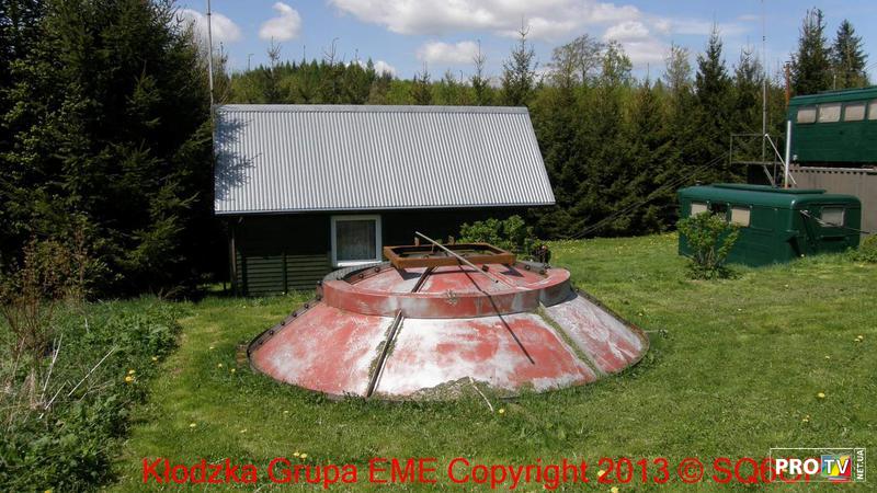

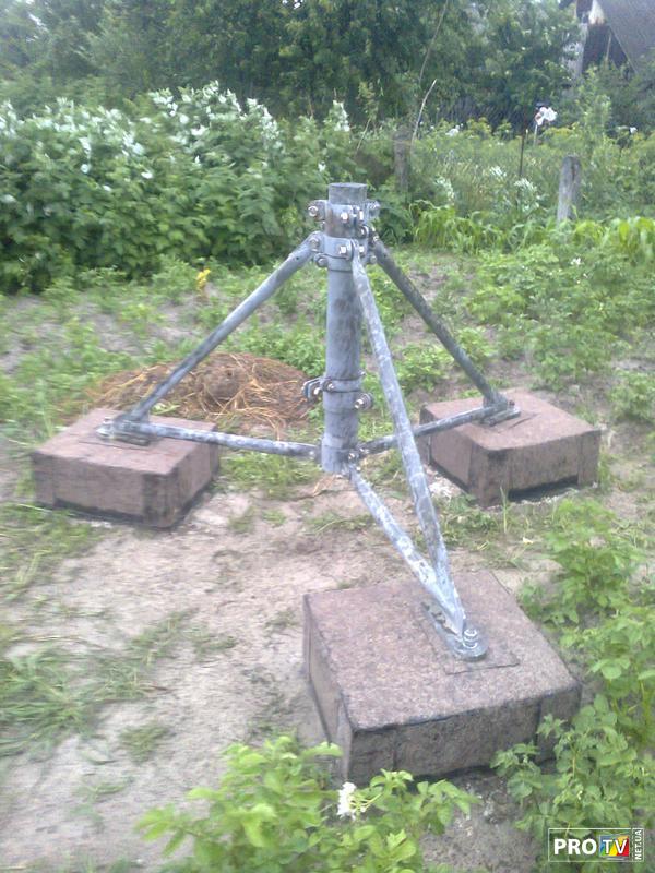

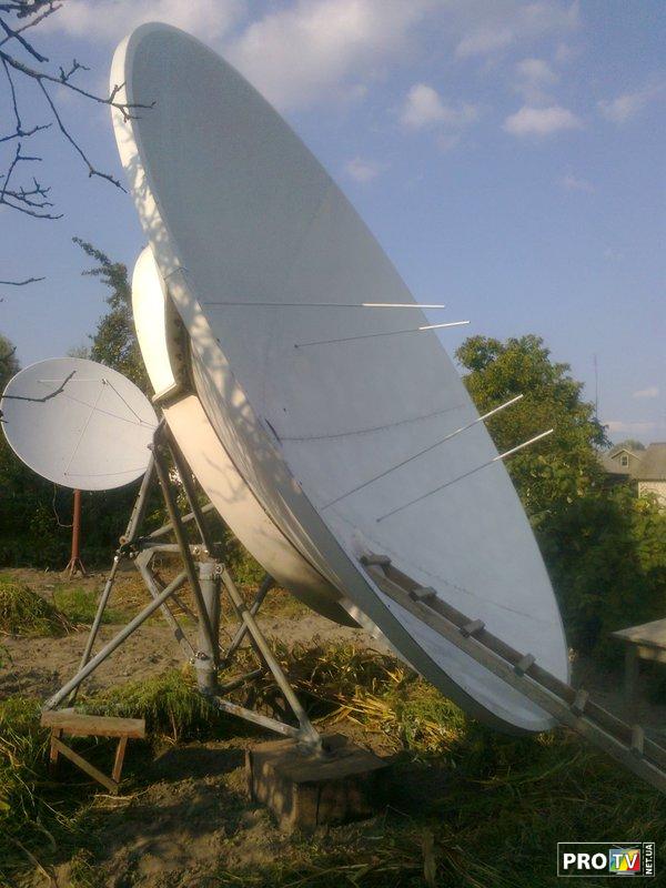

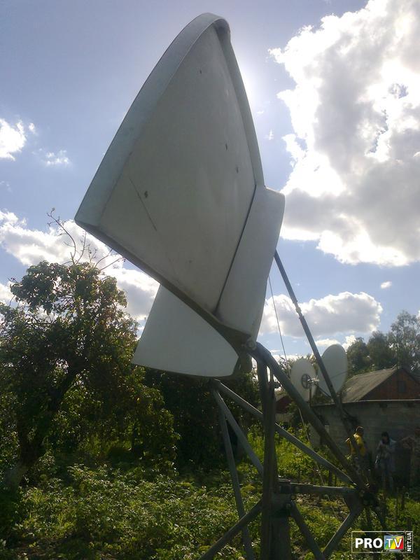

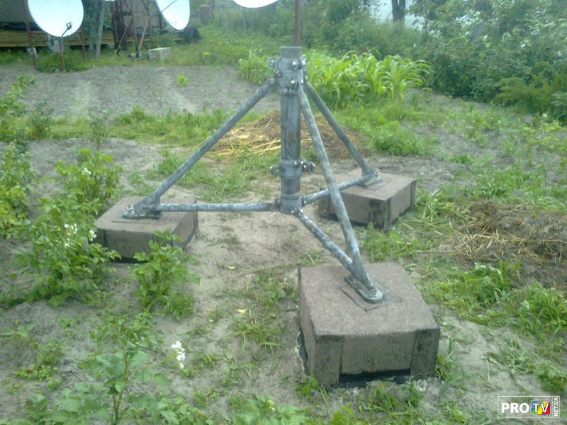

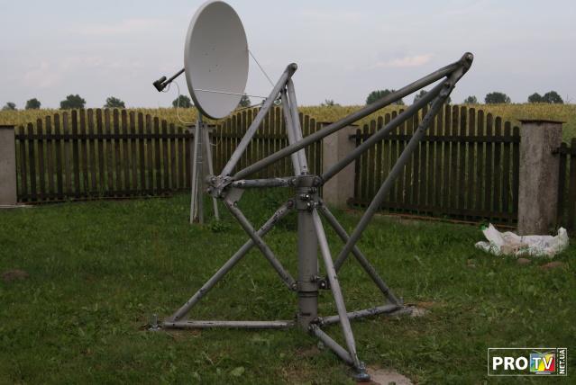

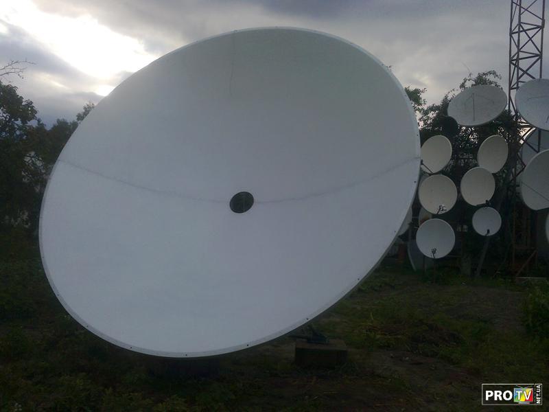

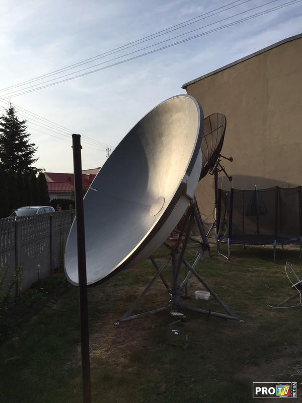

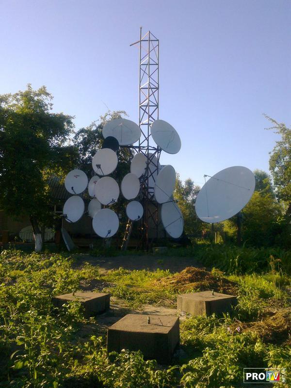

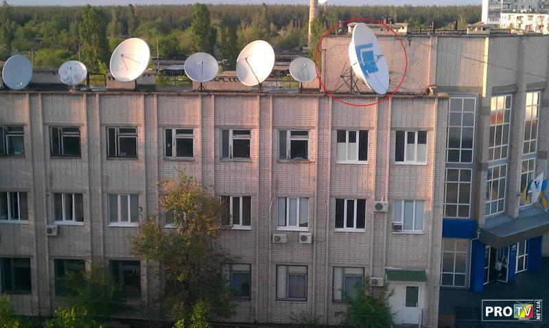

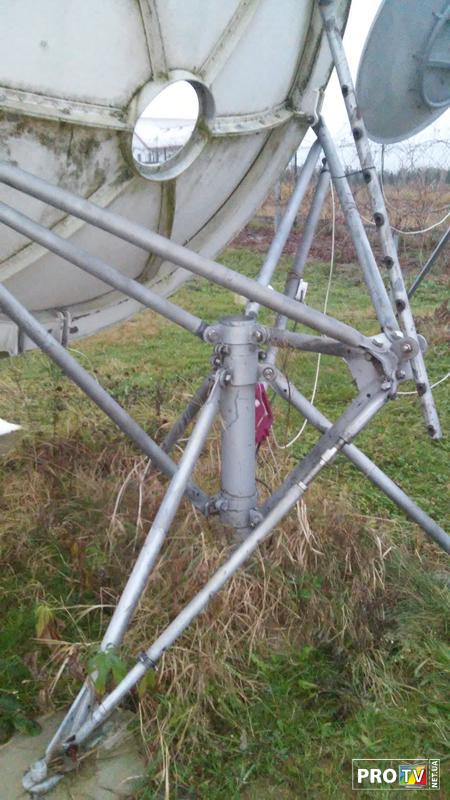

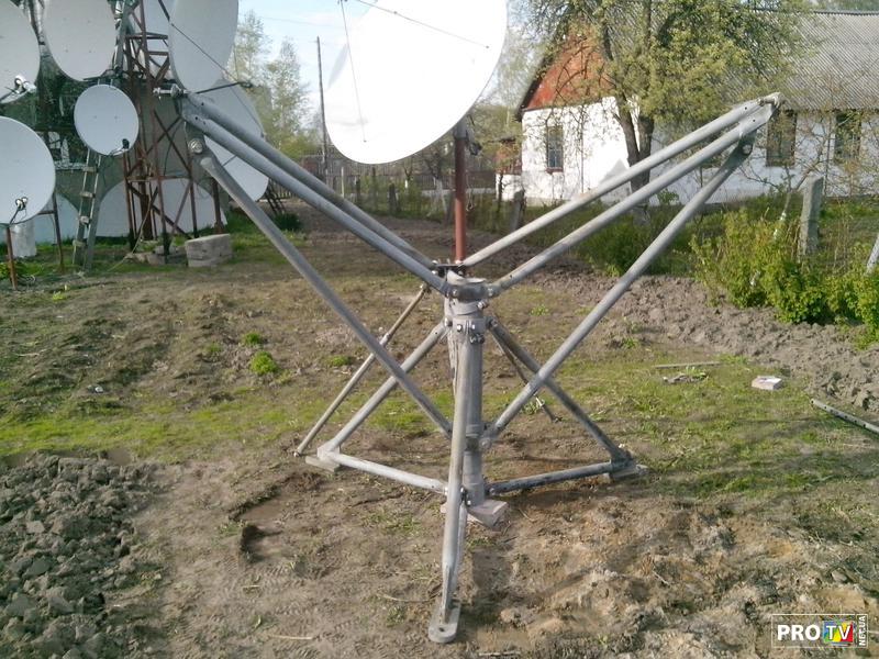

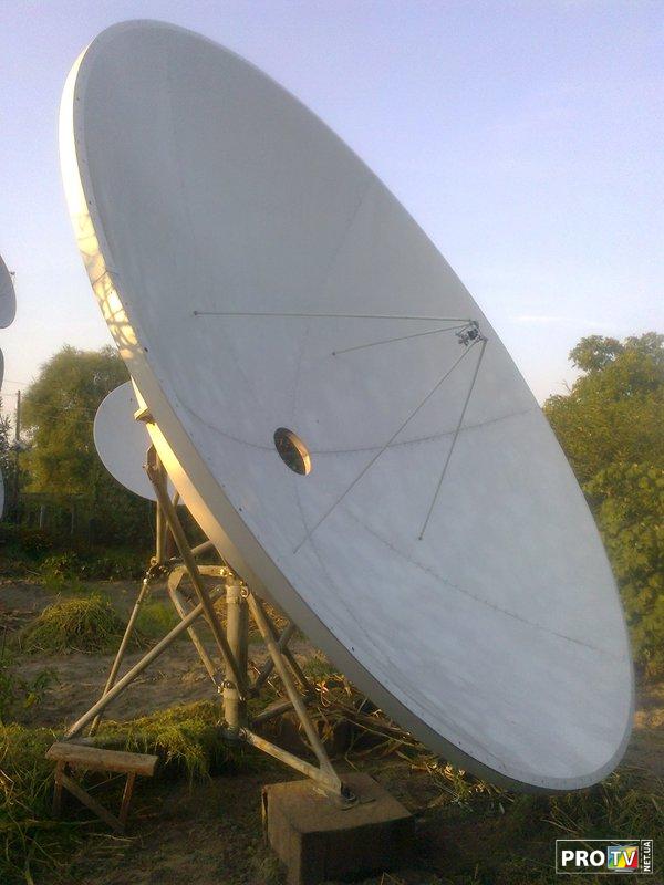

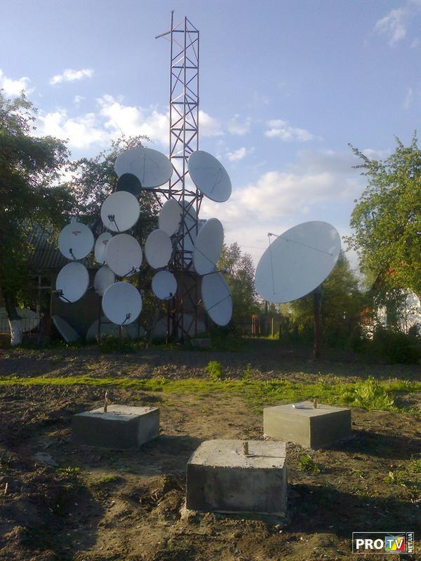

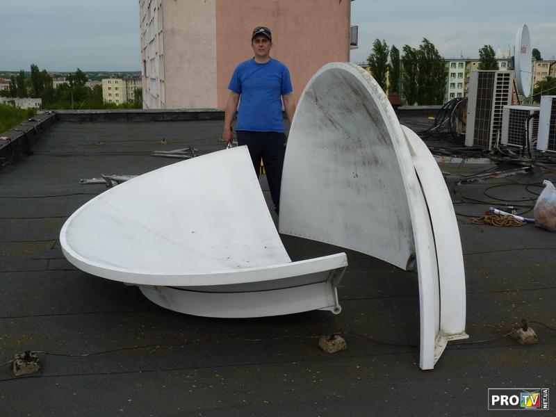

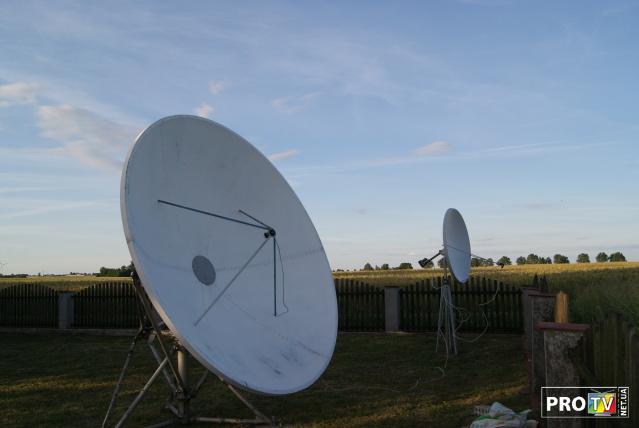

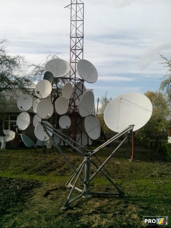

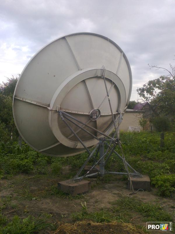

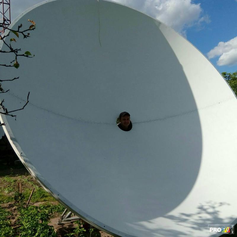

Начну эту тему с фото которые нашел в пространстве интернета.

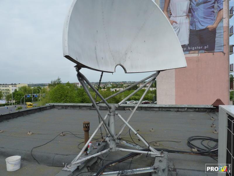

Есть аналогичная по внешним данным только размером 3 метра,но основание,крепление у них одинаковые:

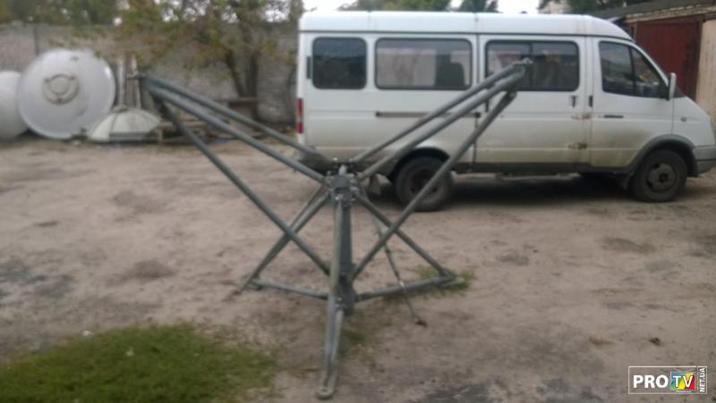

Сообщения: 1371

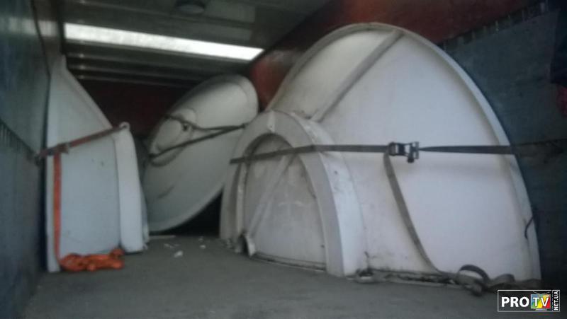

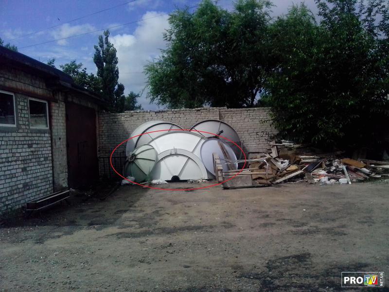

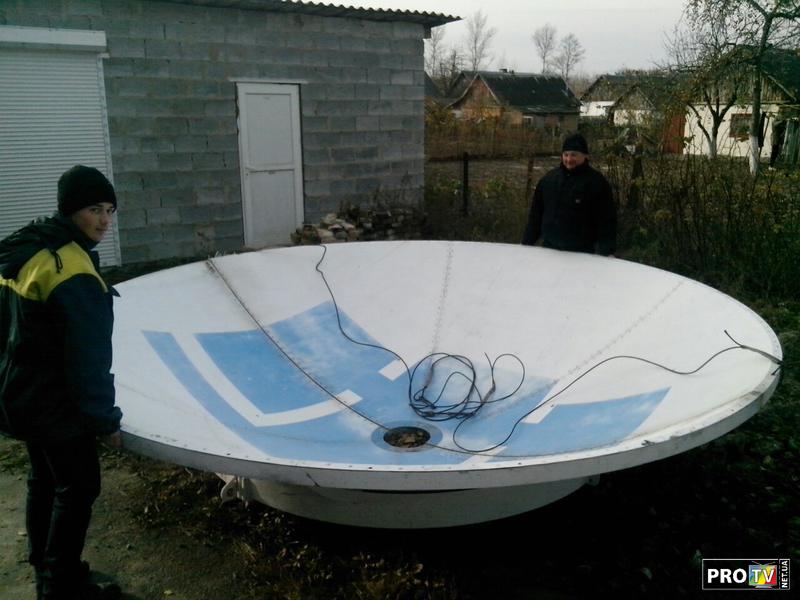

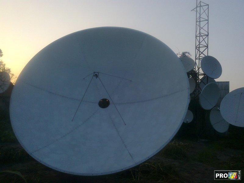

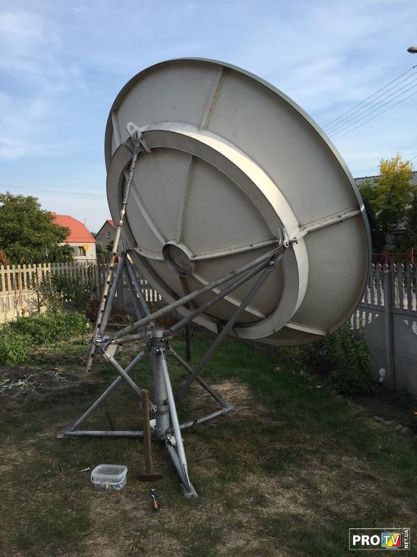

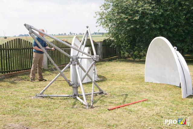

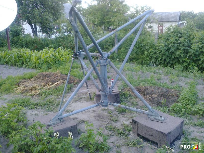

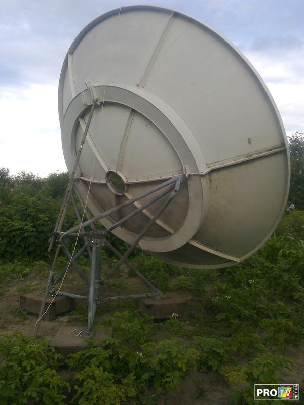

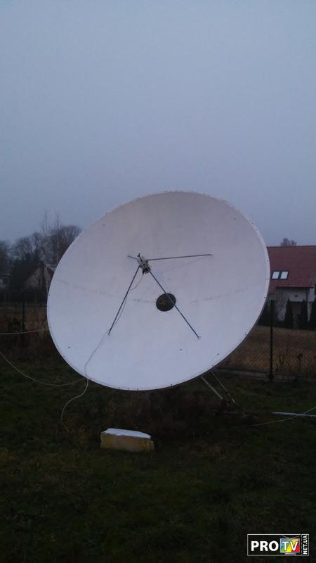

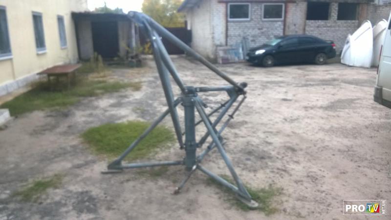

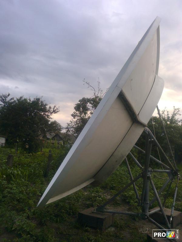

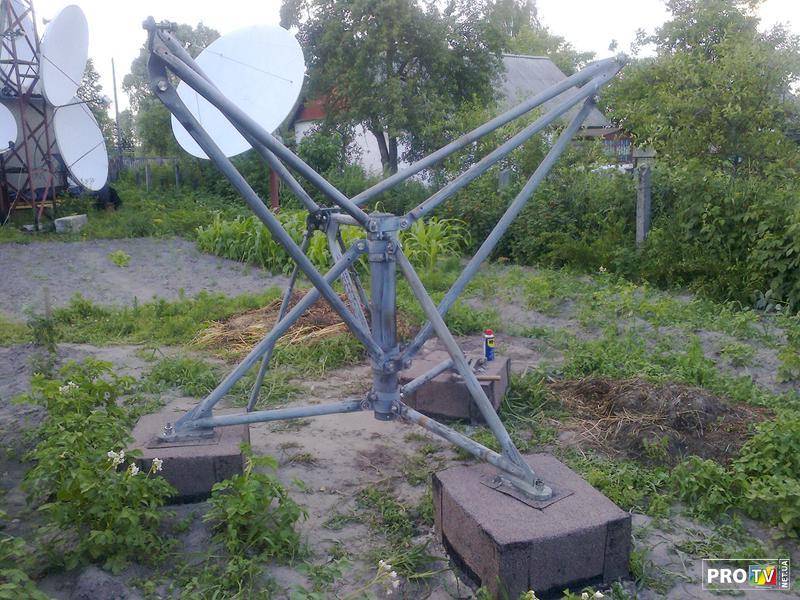

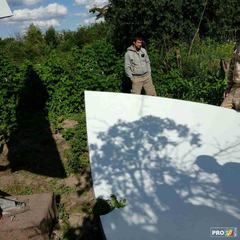

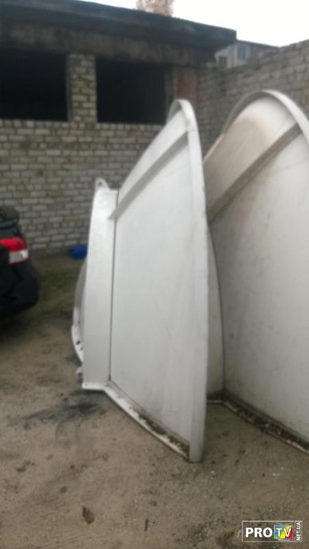

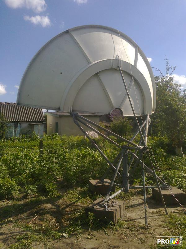

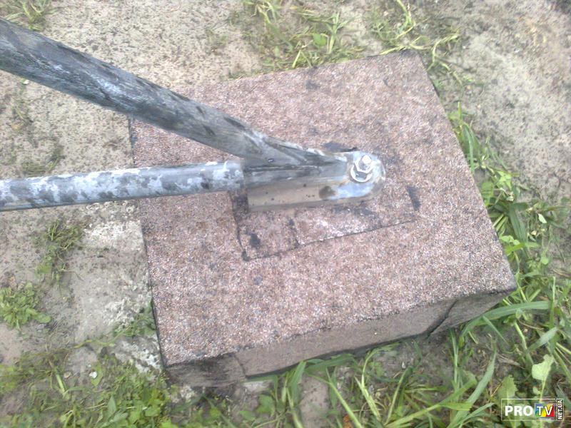

Осенью 16 года такая антенна к нам приехала.
Подарил нам ее интернет провайдер из г.Северодонецк Луганской обл.:

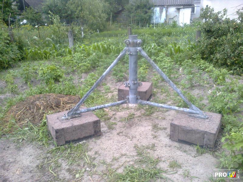

Собрал крепление,что-бы посмотреть что и как и т.д.
После осмотра деталей-нужно что-то подварить,укрепить и т.д.

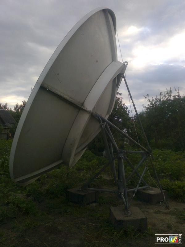

Сообщения: 1371

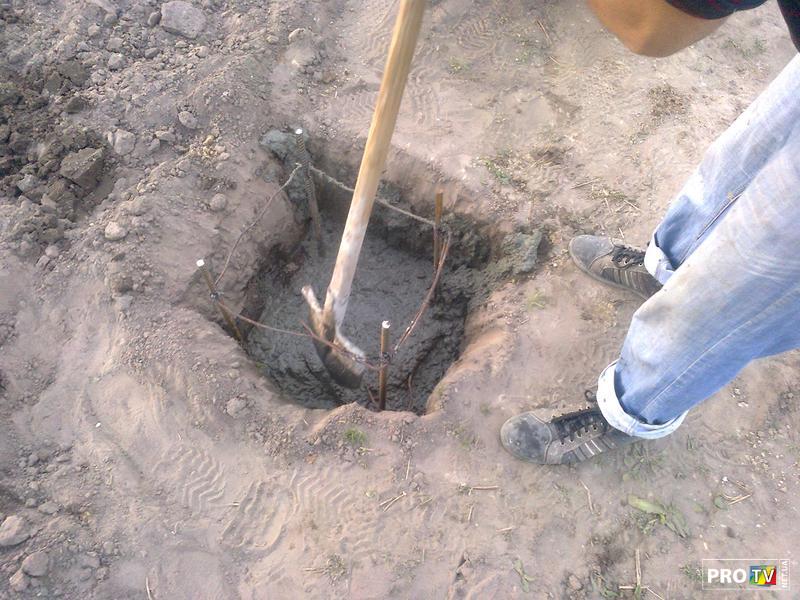

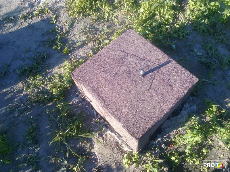

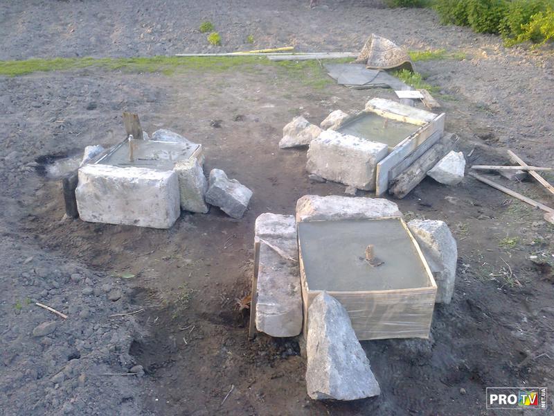

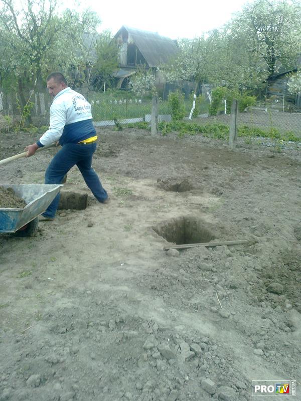

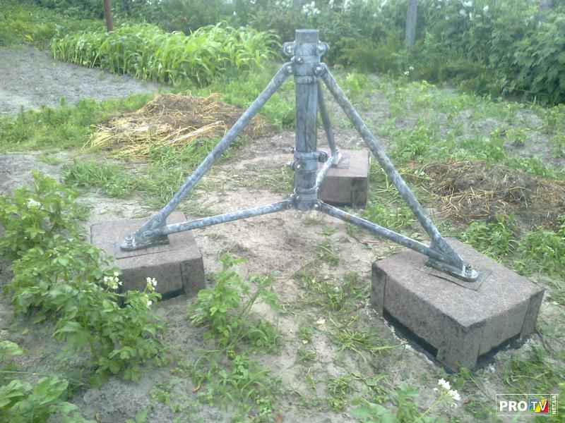

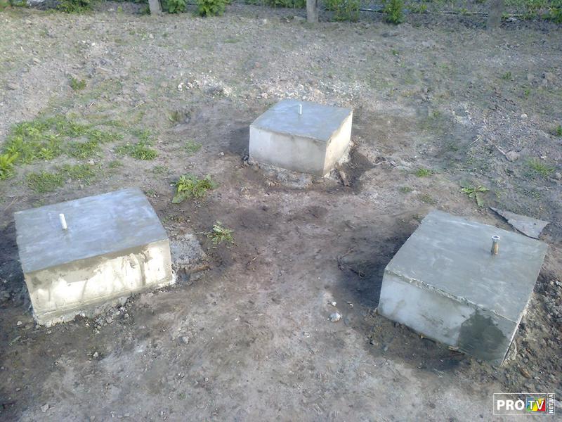

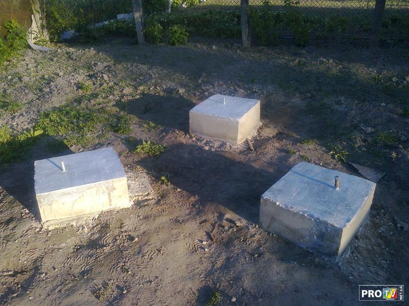

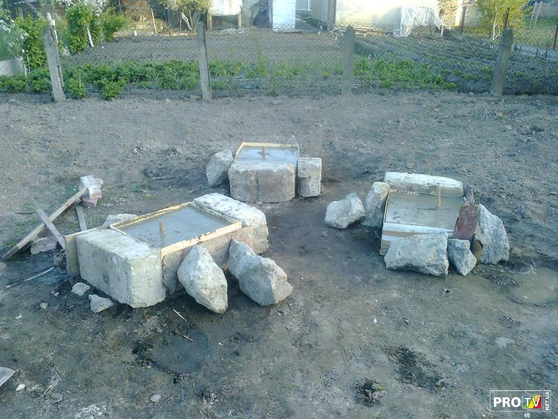

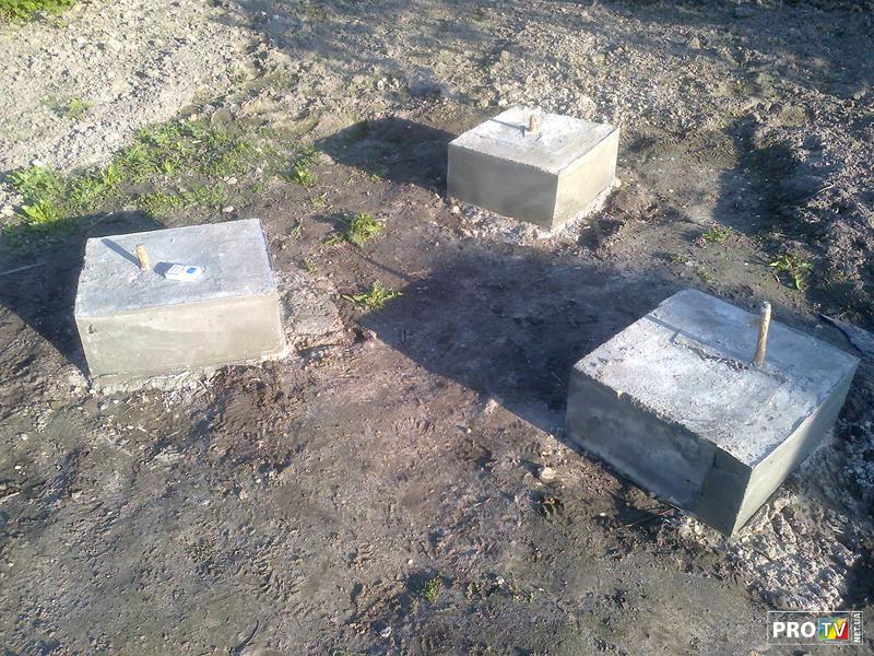

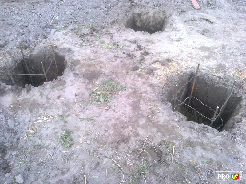

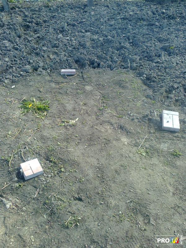

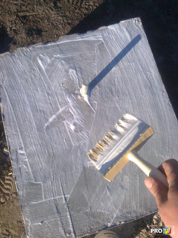

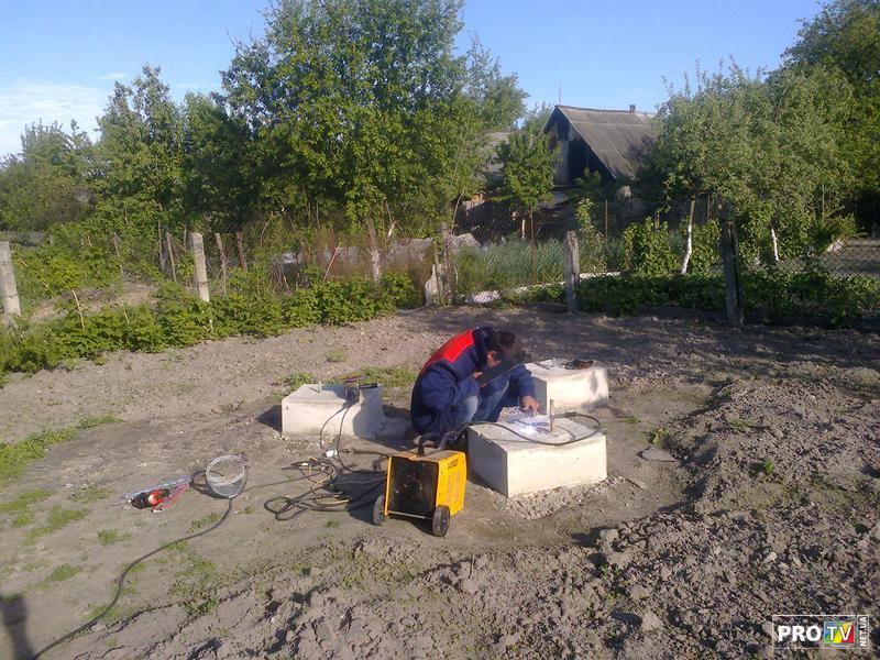

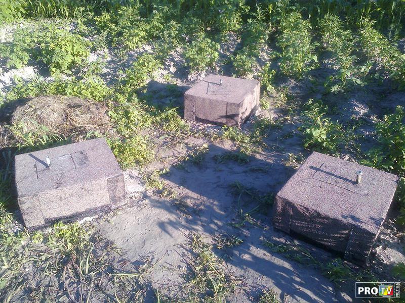

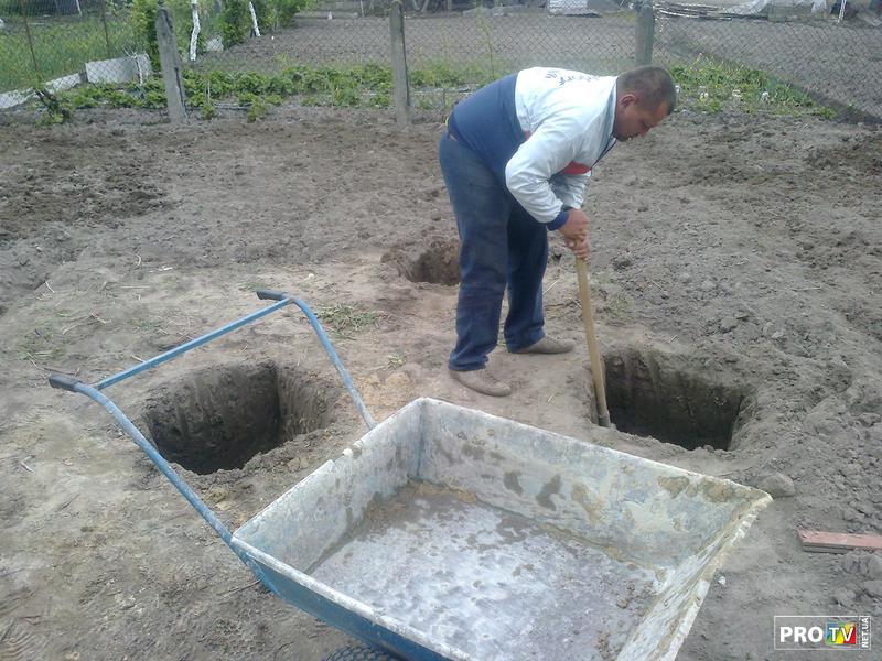

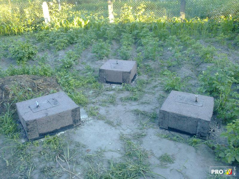

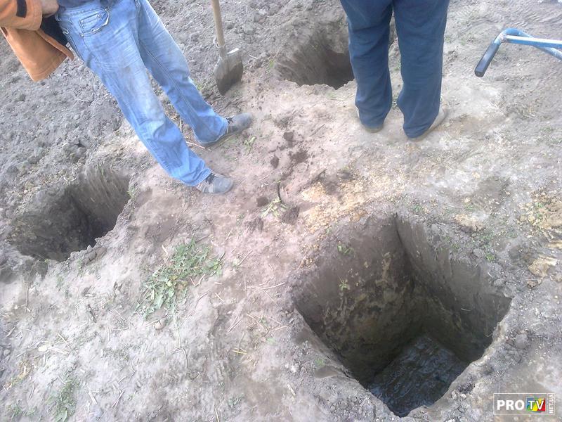

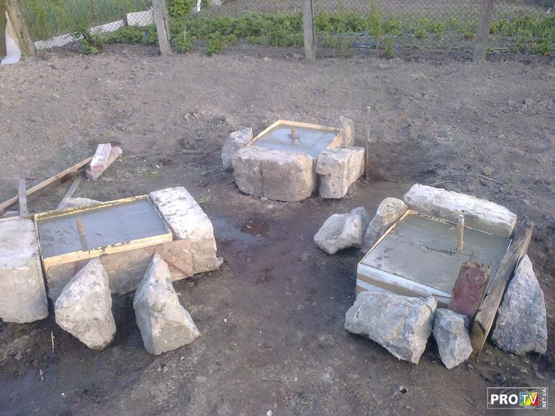

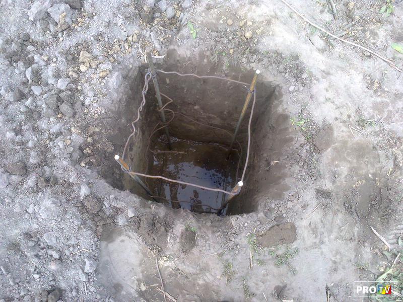

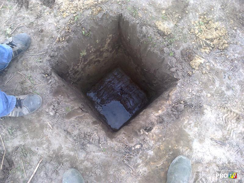

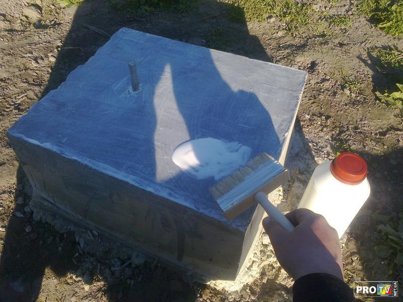

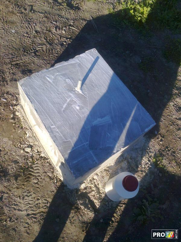

Пришло время фундаментной основы для этой антенны.Решили делать бетонные сваи 50*60*130см.
Для начала определились с местом и так далее...
Рабочие моменты

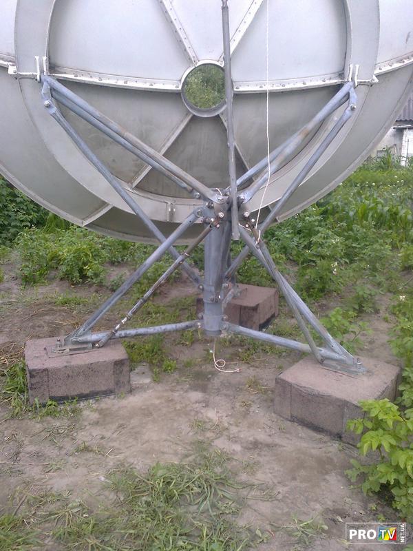

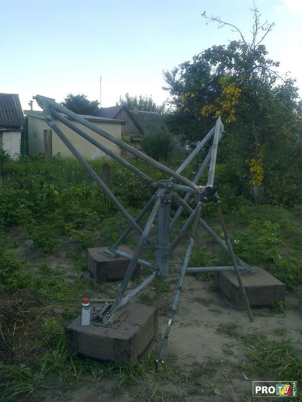

Сообщения: 1371

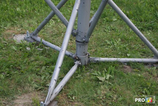

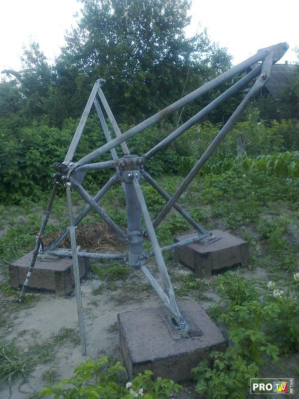

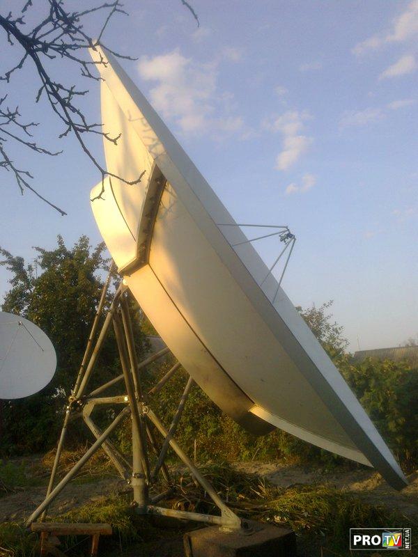

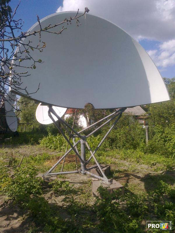

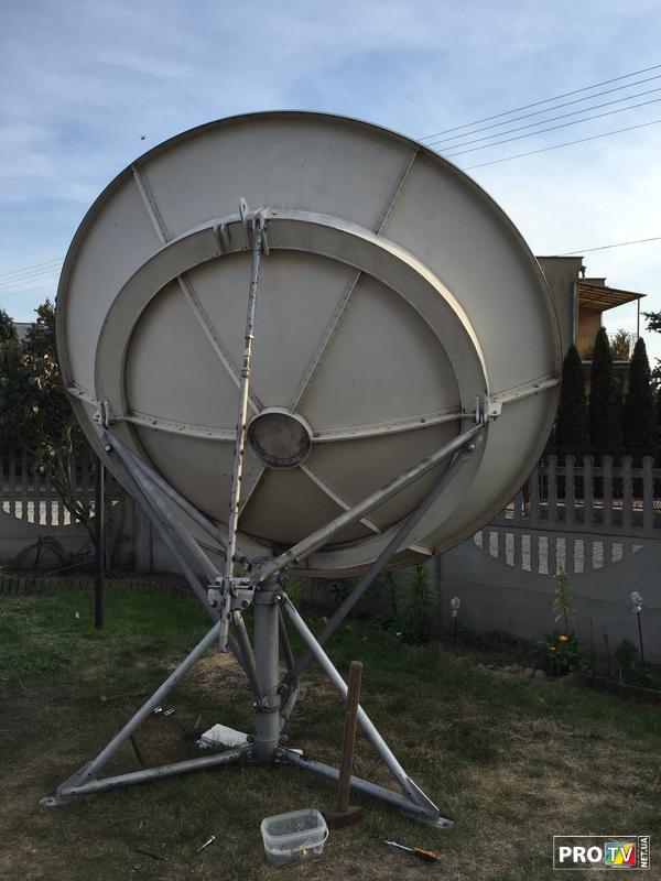

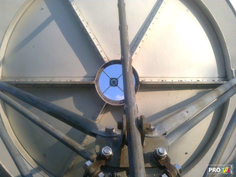

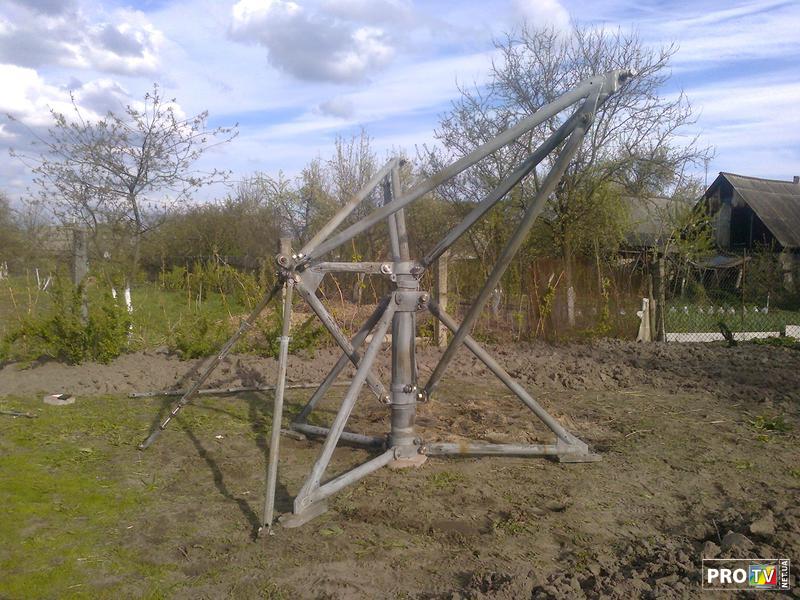

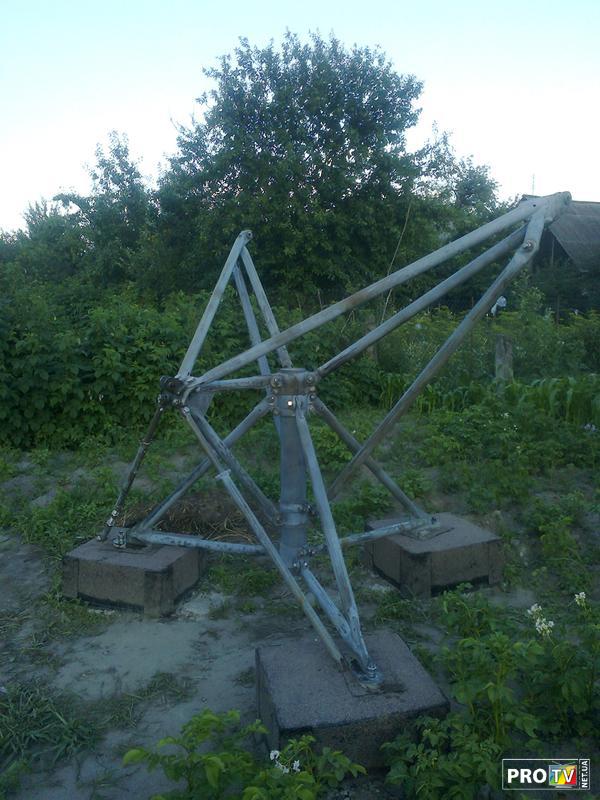

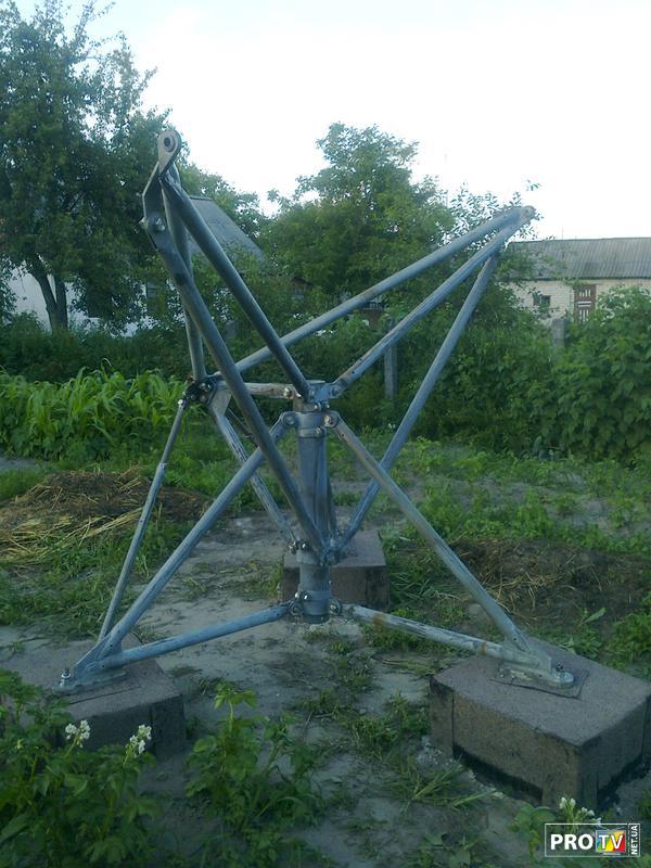

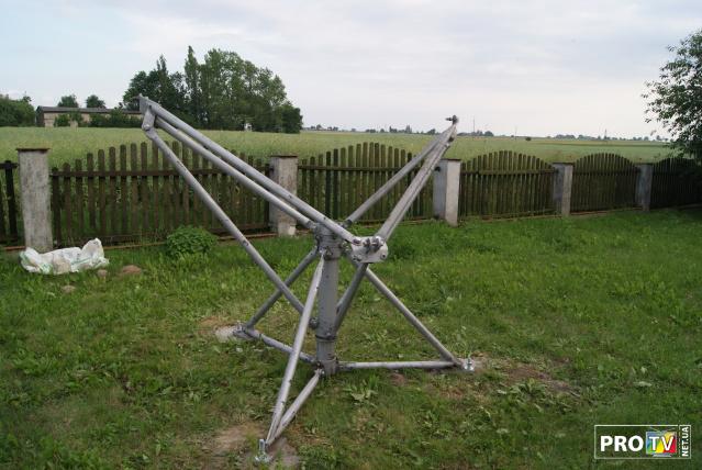

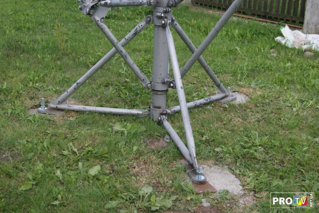

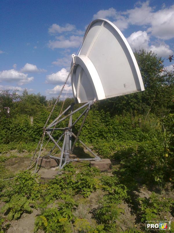

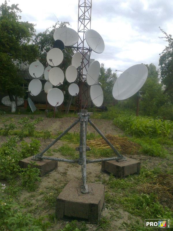

Постепенная сборка крепления Венгерской антенны 4 метра:

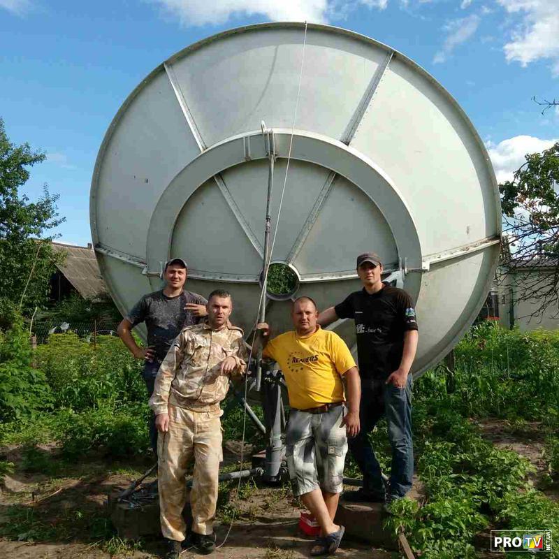

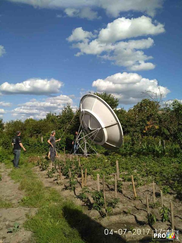

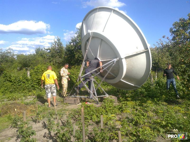

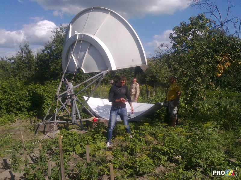

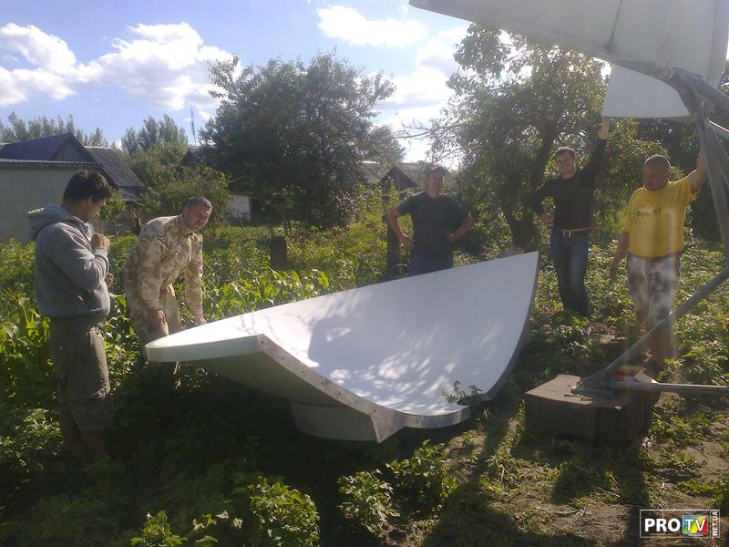

Сообщения: 1371

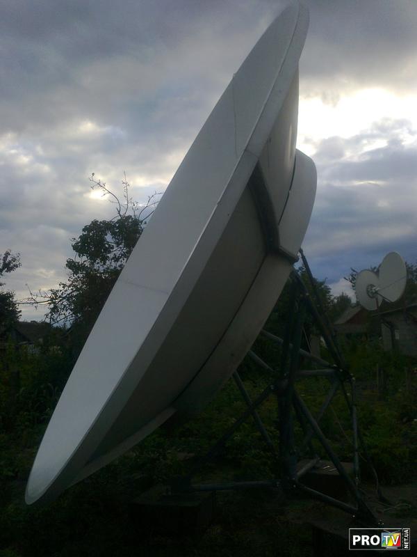

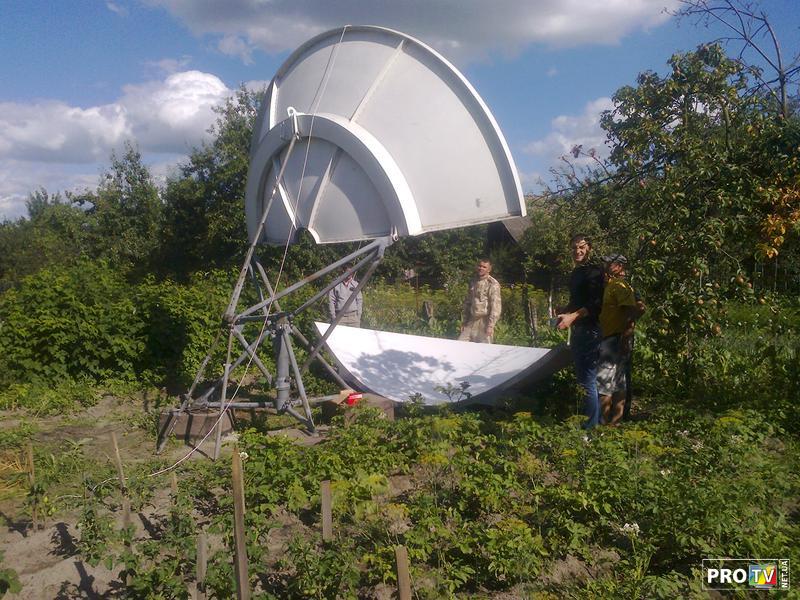

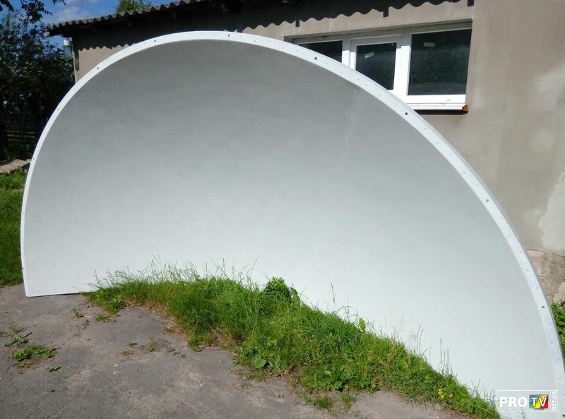

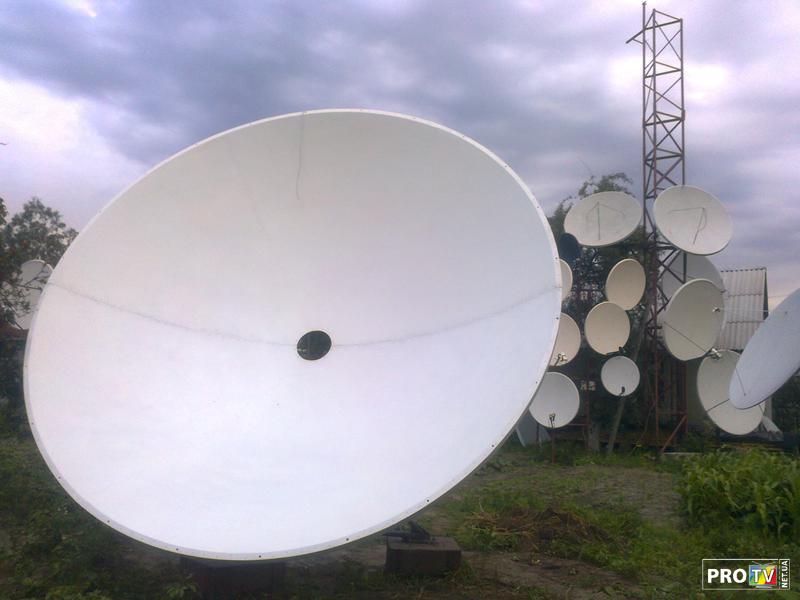

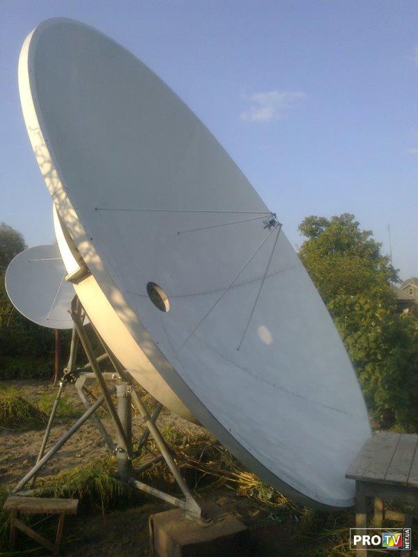

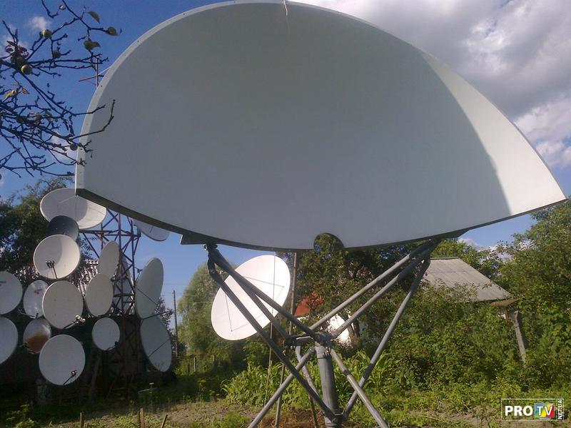

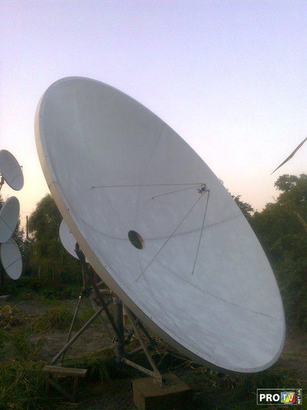

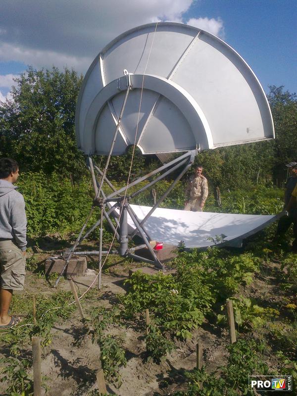

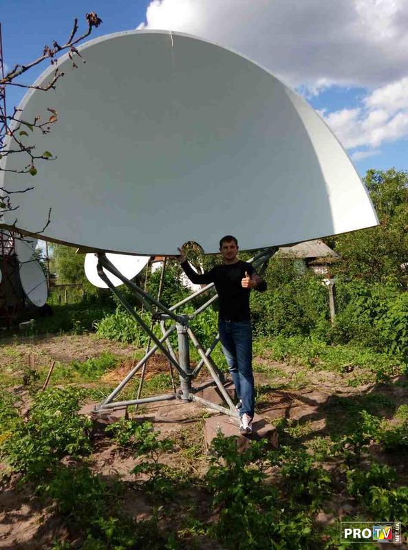

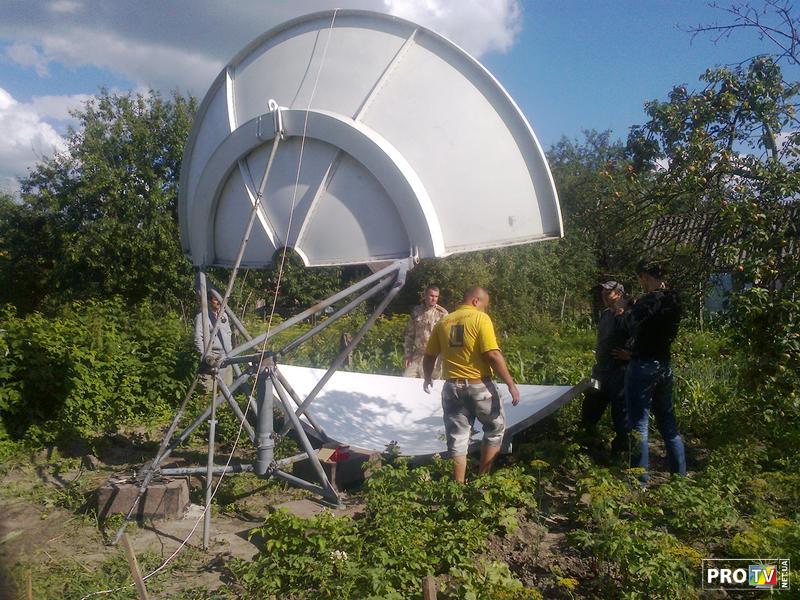

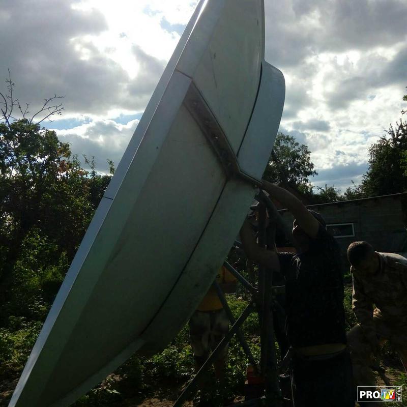

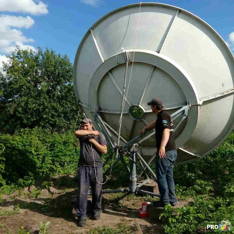

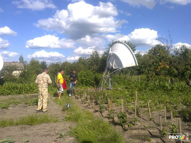

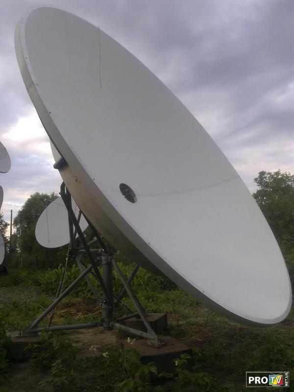

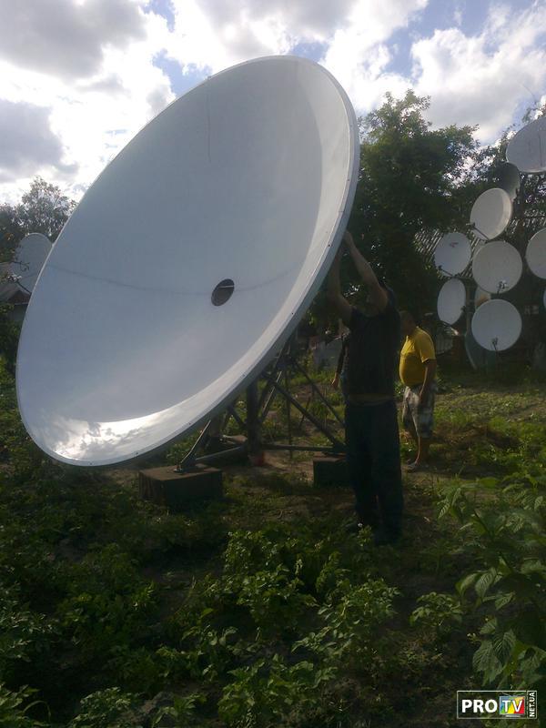

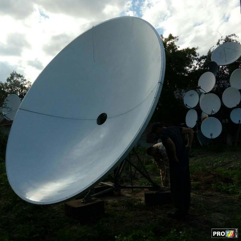

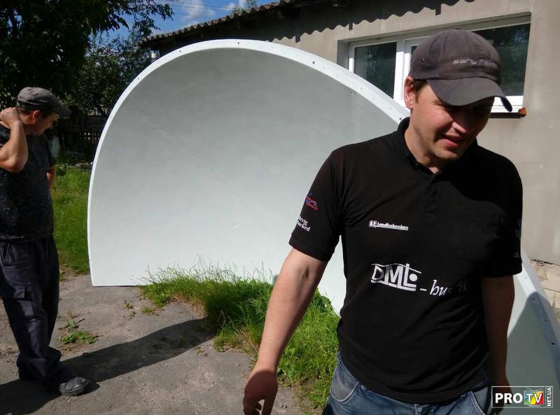

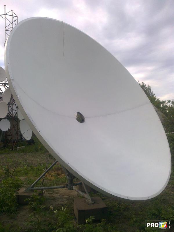

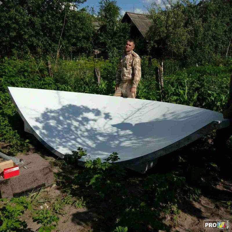

Собрались с ребятами из 5 чел. и установили зеркало состоящее из двух половин которое одно примерно весит не меньше 250кг. где само зеркало в общем 500кг. Собственно сам день выдался очень увлекательный ведь это первый монтаж антенны 4 метра в нашем спутниковом приюте.
Далее весь постепенный процесс на фото:

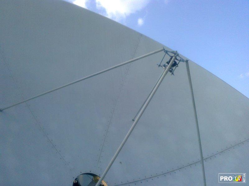

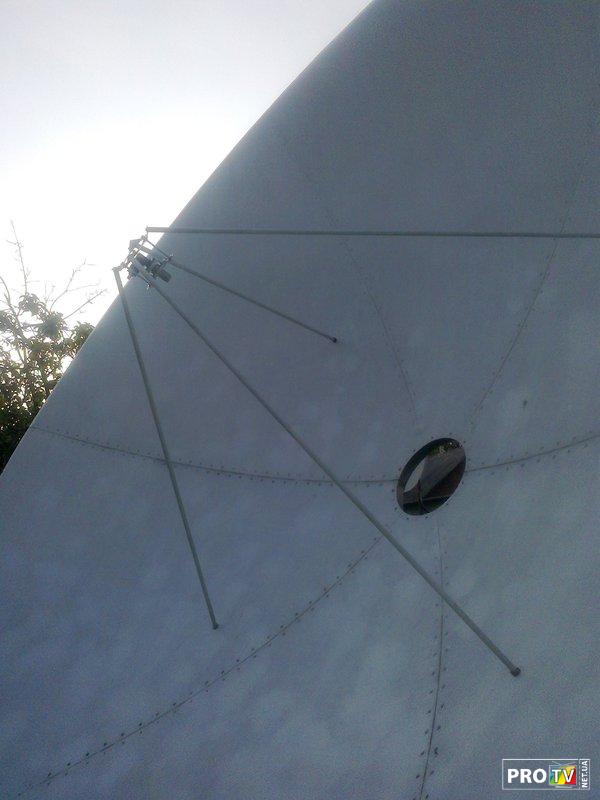

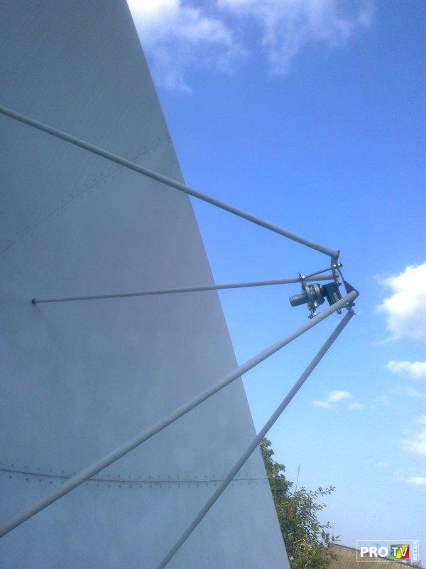

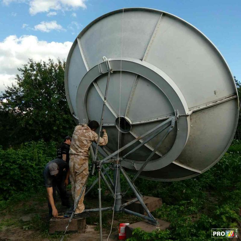

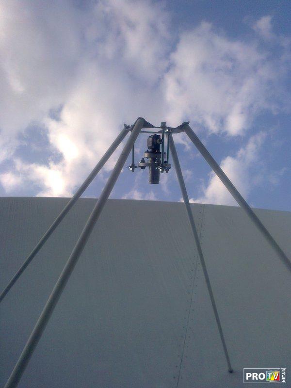

Сообщения: 1371

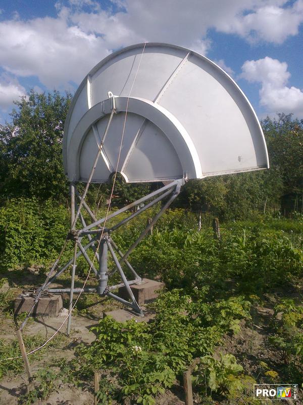

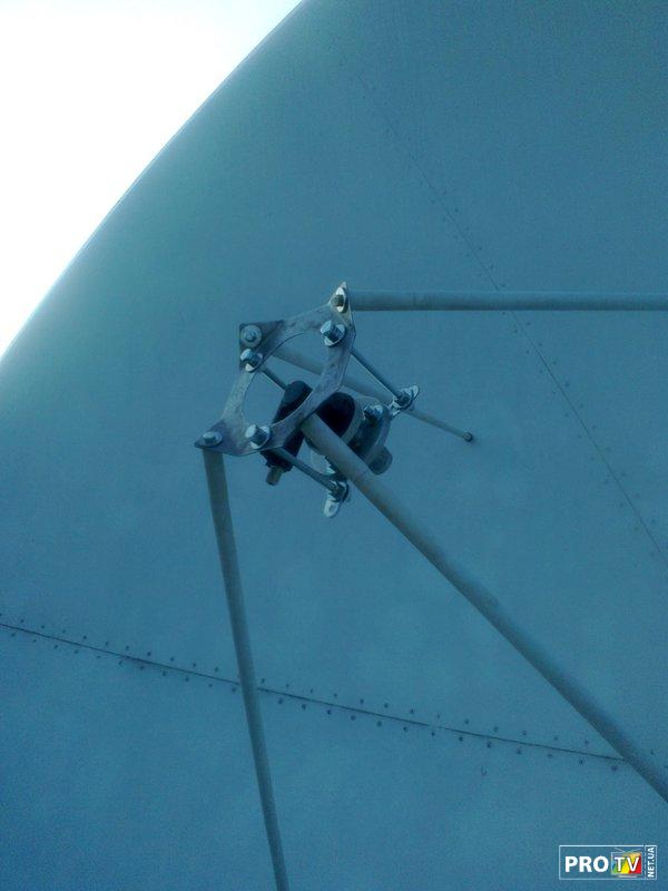

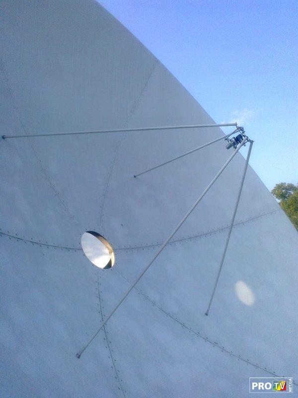

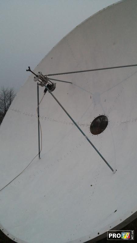

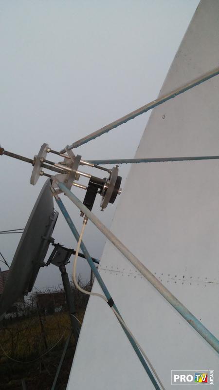

Установил штанги и прикрутил держатель
