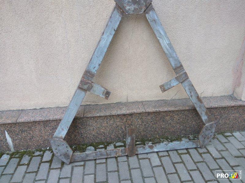

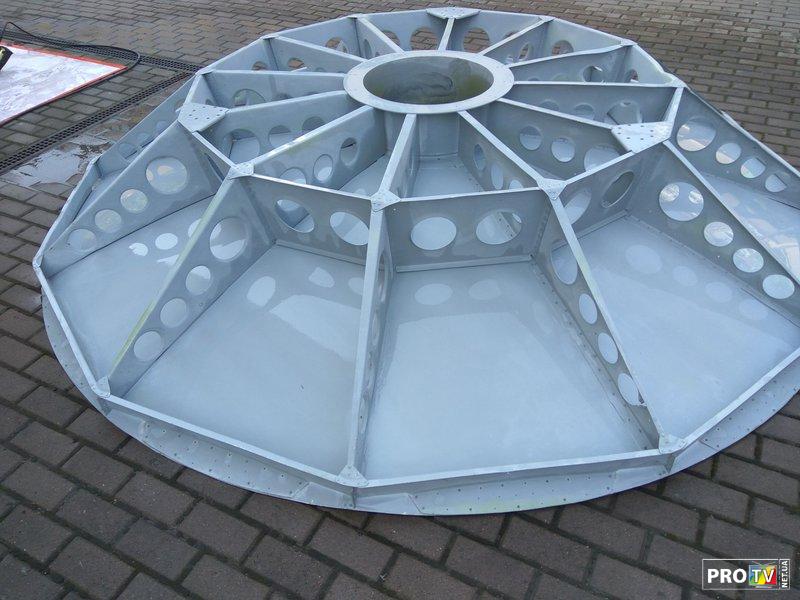

На даний момент є прямофокусна антена 3 м вітчизняного виробника - файне місто Тернопіль.
Первинного стану іі немає, на той момент не було чим зафіксувати історичну мить, проте хочеться сказати що стан був таки відносно непоганий, без видимих пошкоджень, тільки краї трішки погнуті.
Акуратно прошкурили болгаркою. І далі не нудний процес фарбування.
На жаль ви бір фарби на момент фарбування був не надто широкий, тобу було обрано Запорізьку фарбу нц-132 колір сірий. Щоправда насправді він темно сірий з відтінком голубизни, фарба ніби-то й не стара, але частину пігменту надійно осіла на дні, так що прийшлось купувати додатково міксер для змішування.
Задля отримання бажаного світло сірого кольору прийшлось докуповувати білу того ж виробника. В результаті витрати вийшли майже 50/50 ( на противагу минулорічних фарбувальних розваг де витрати білої фарби становили приблизно третину).
Ще один недолік ( ну може комусь і перевага) необхідність її добряче проціджувати через такий "традиційний" фільтр як жіночі колготи :D :D . Врешті-решт всі труднощі було подолано і антена набула того вигляду якого набула.
Решти процесу монтажу буде згодом, коли з'явиться час та натхнення продовжити цю "брудну" справу.

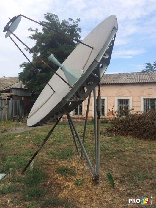

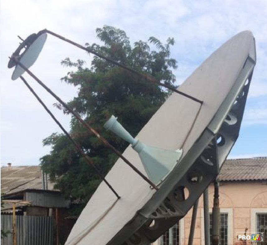

 Заголовок сообщения: Re: Прямофокусна Тернопіль 3м
Сообщение Добавлено: 31 июл 2022, 17:18
Длиннофокусный прямофокус в полном комплекте
