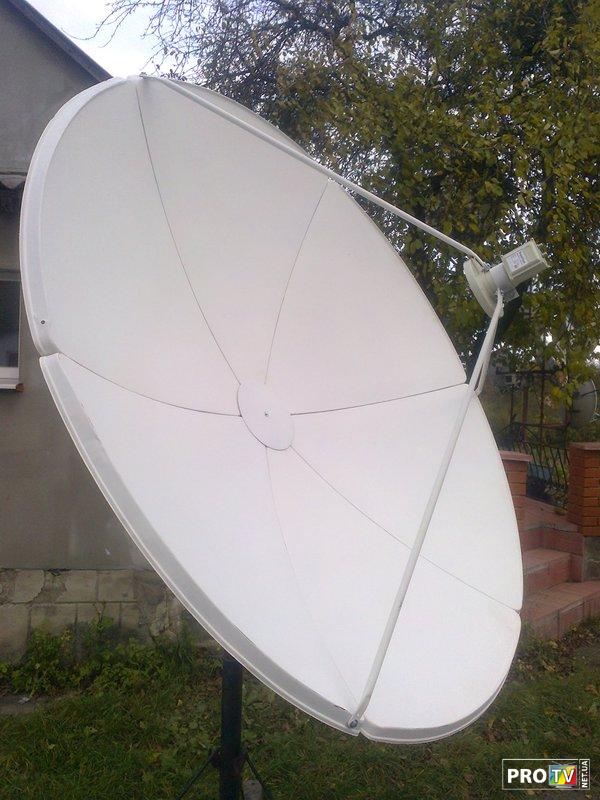

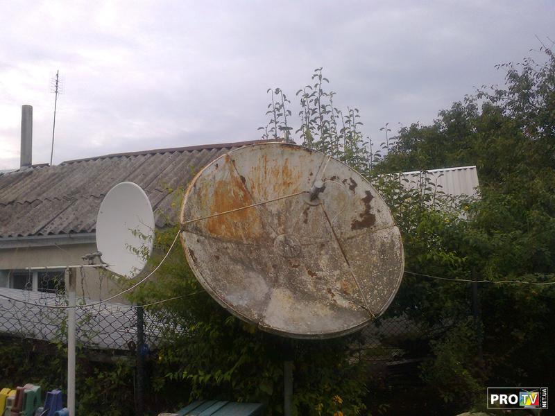

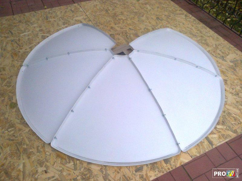

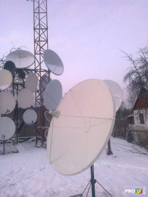

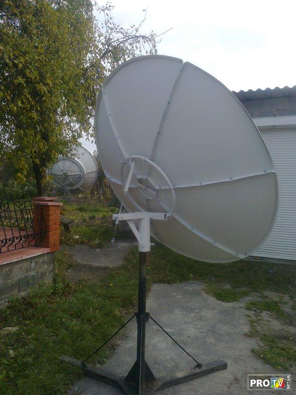

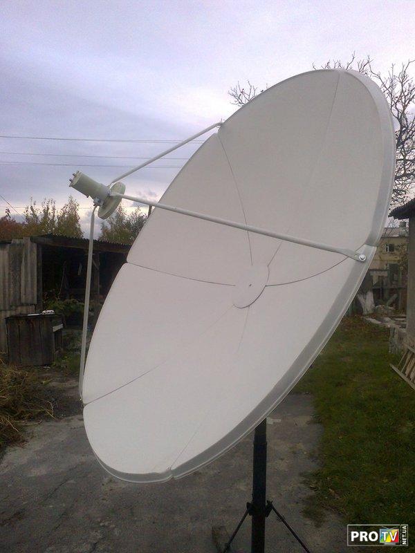

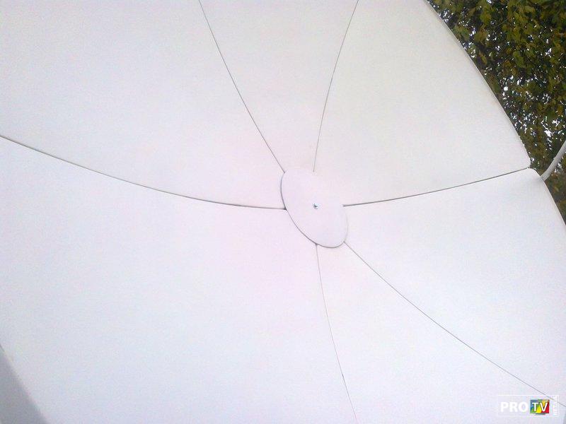

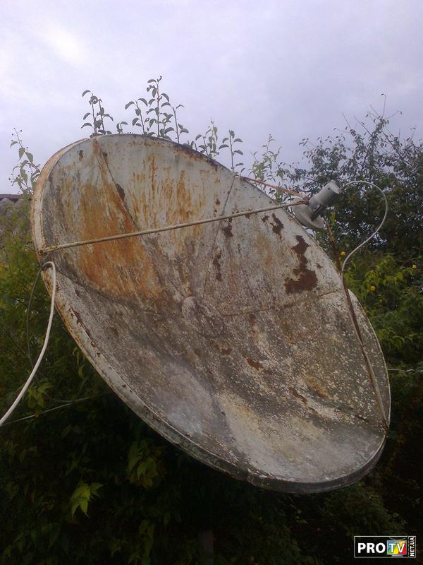

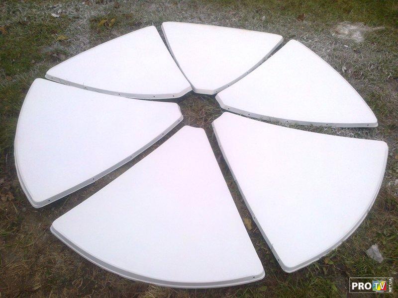

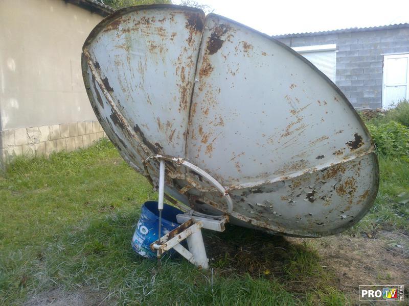

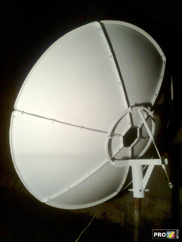

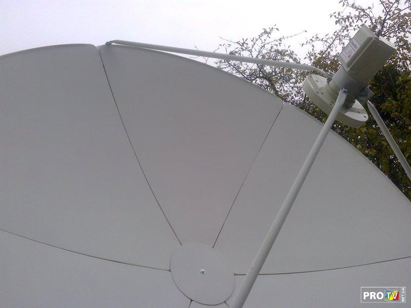

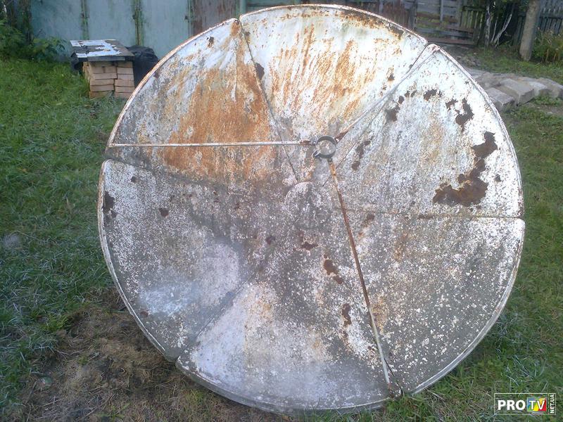

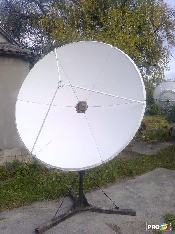

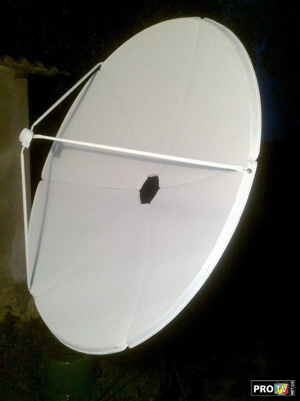

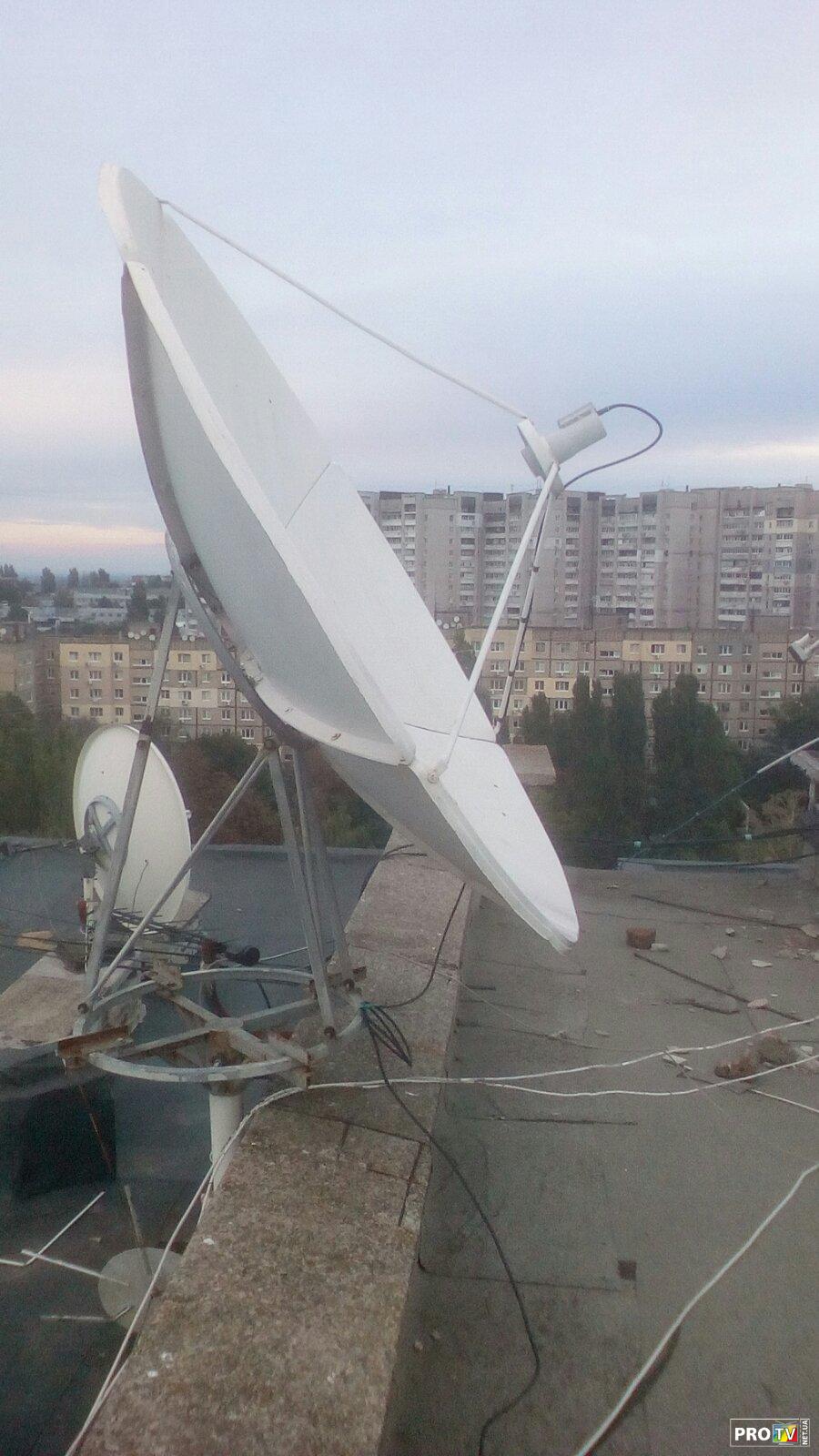

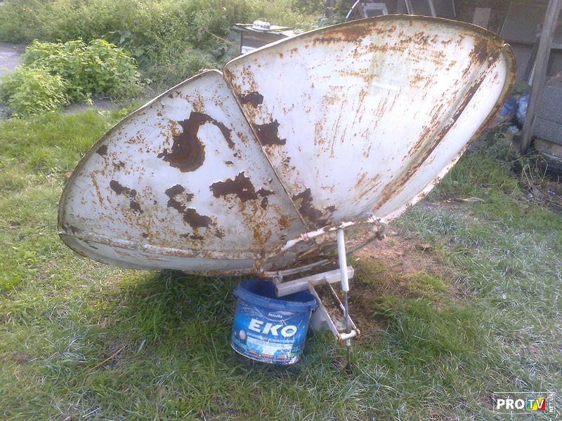

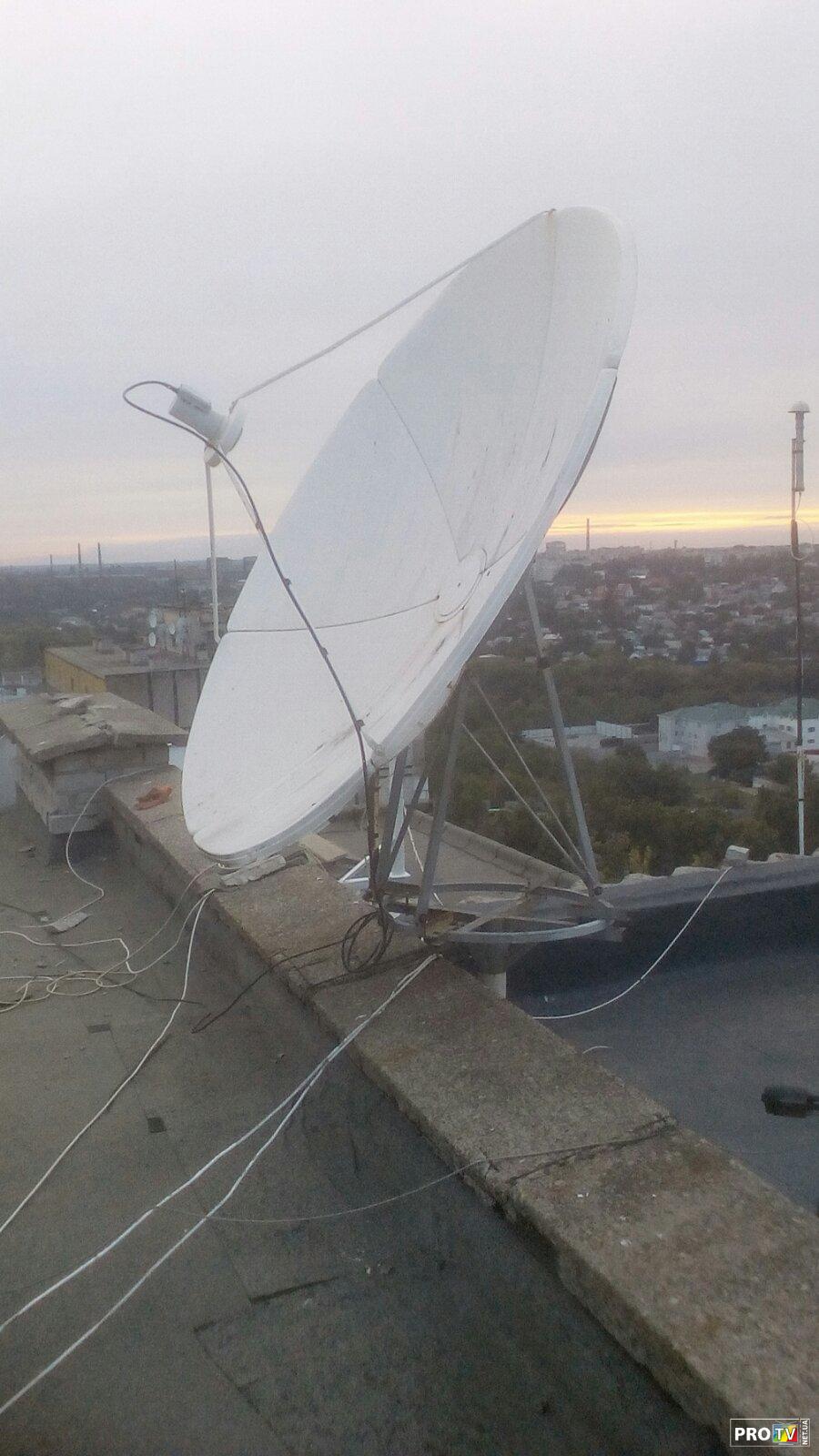

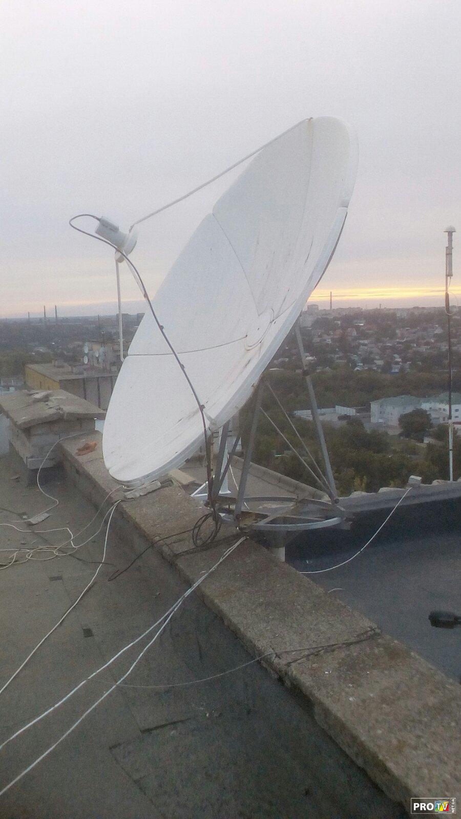

Обзавелся таким чудом техники. Зеркала такой конструкции обычно связывают с фирмой SVEC.
Реального изготовителя установить не возможно, ни каких шильдиков и логотипов ни где нет.

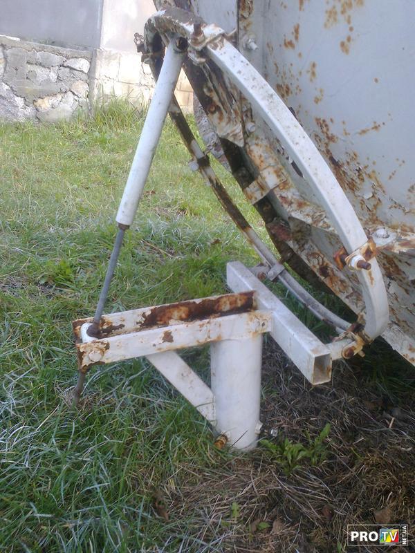

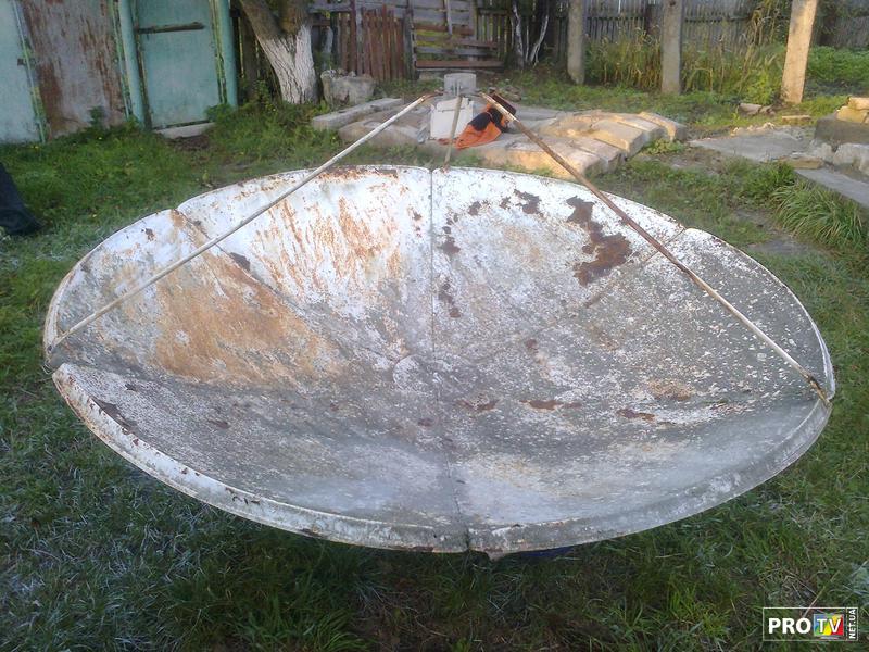

Антенна очень сильно Б/У

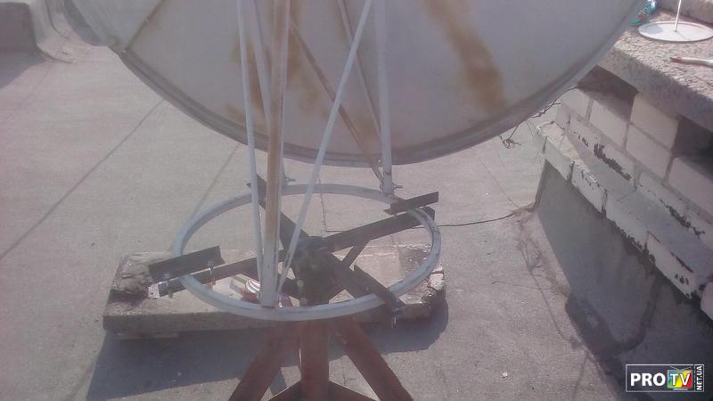

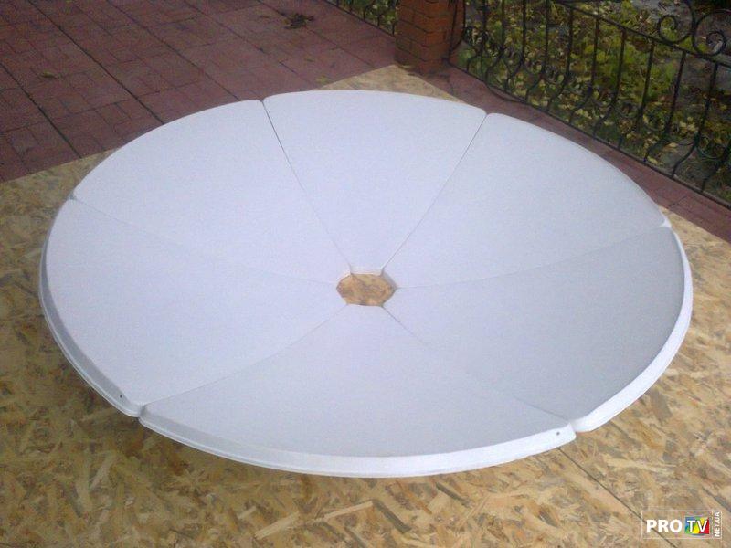

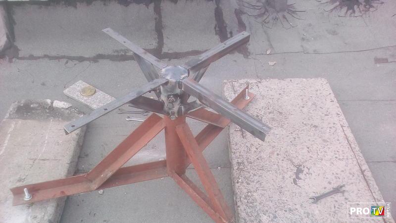

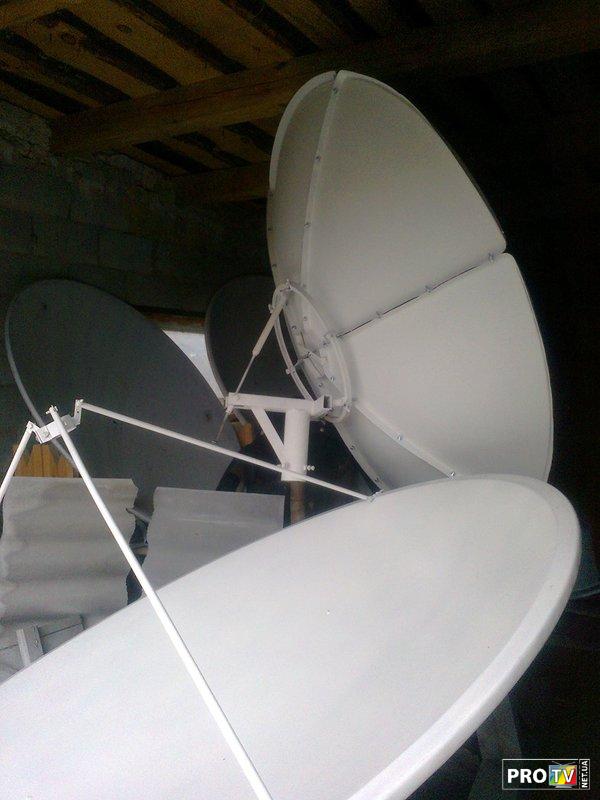

Предыдущий хозяин растерял почти весь крепеж, тот что остался выбросил сам. Не люблю ржавые болты и гайки.

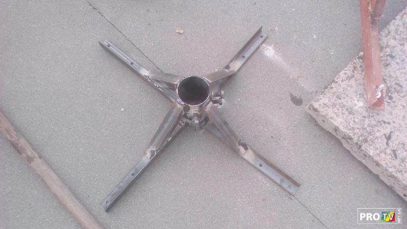

Так же были утрачено крепление зеркала к подзеркальнику.
Пришлось изобретать на ходу

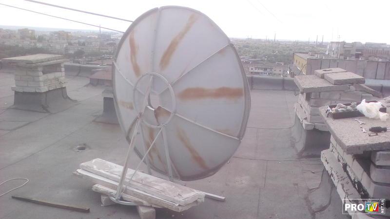

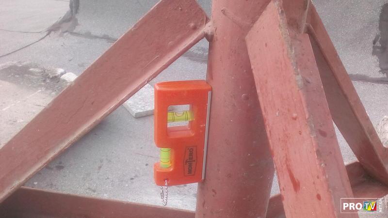

После сборки поставил опору на кирпичи придавил ее грузом.
Опора оказалась короче зеркала и не позволяла его опустить в 0°

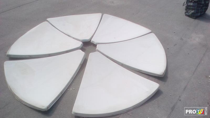

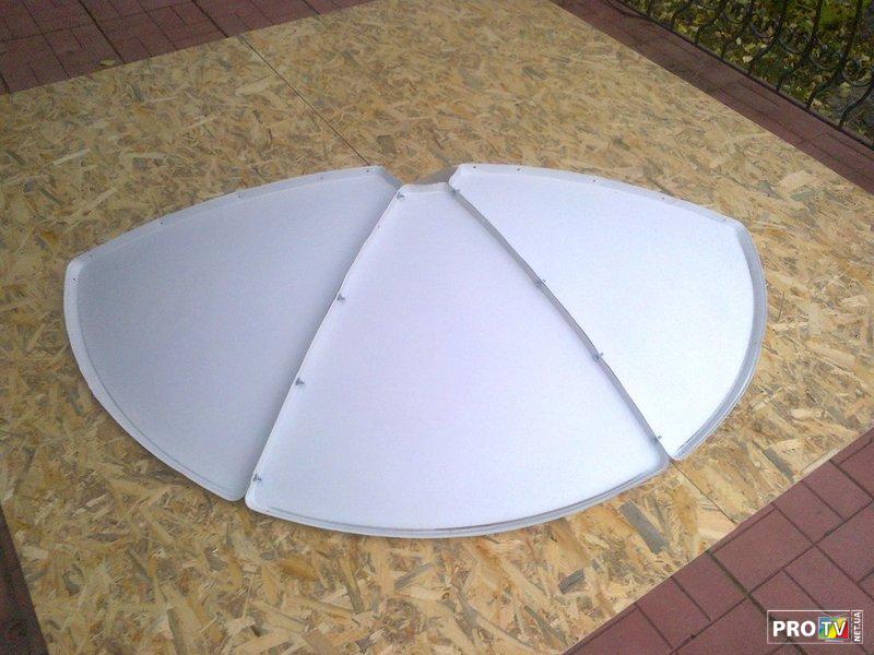

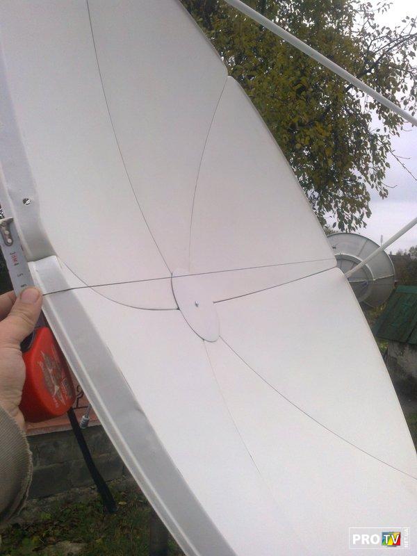

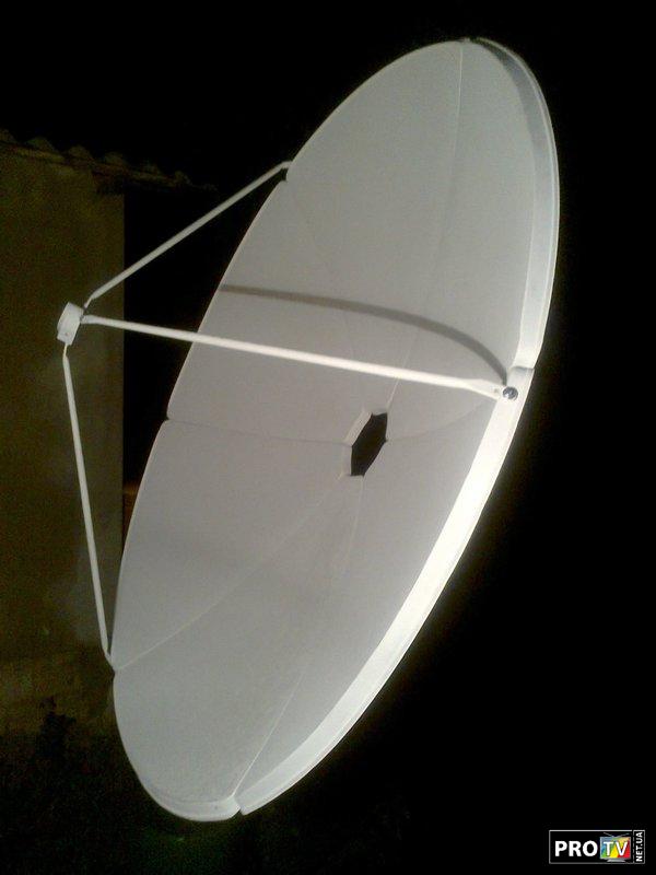

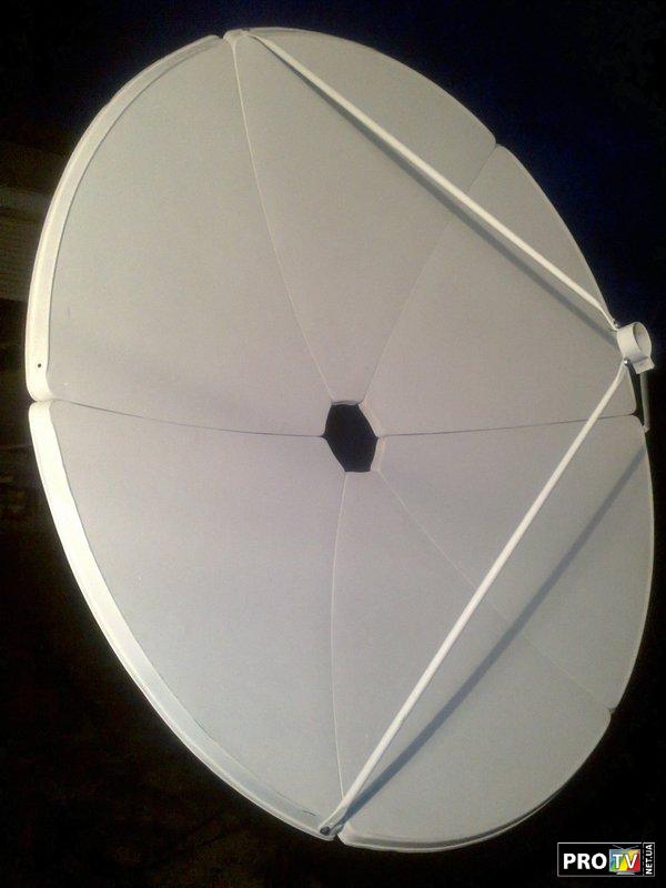

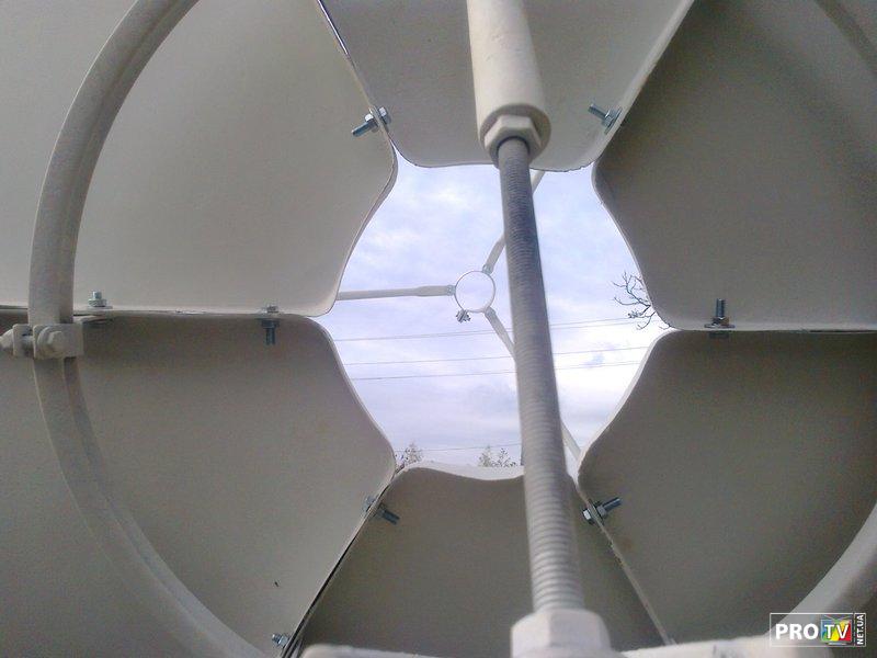

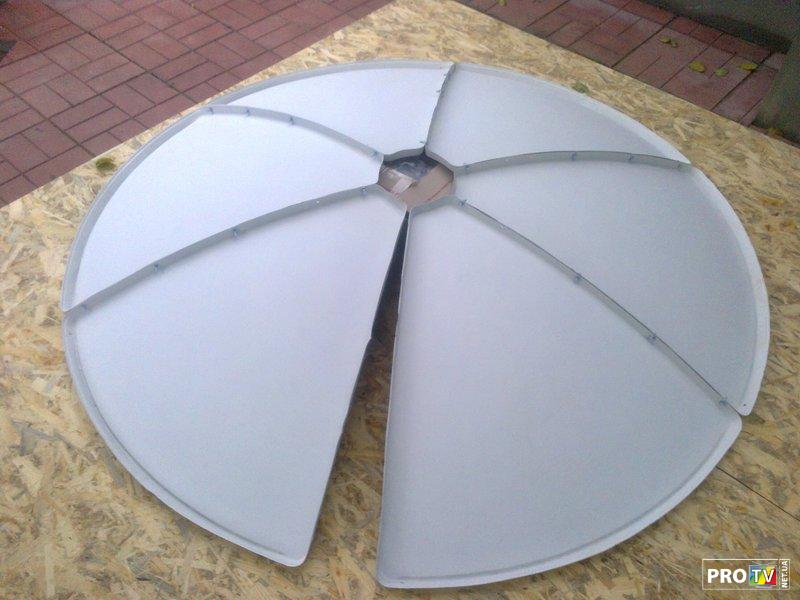

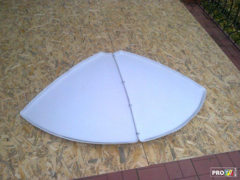

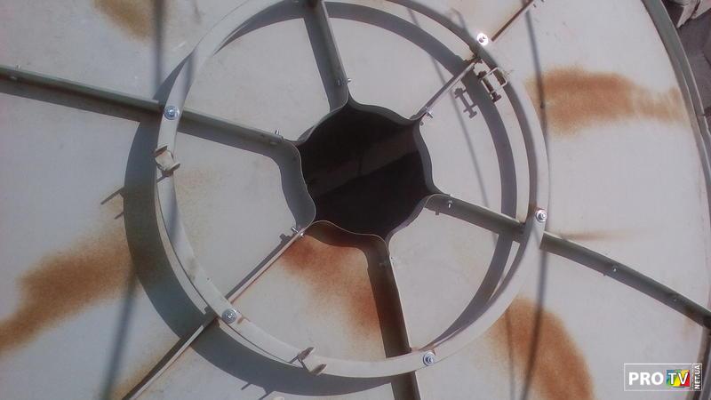

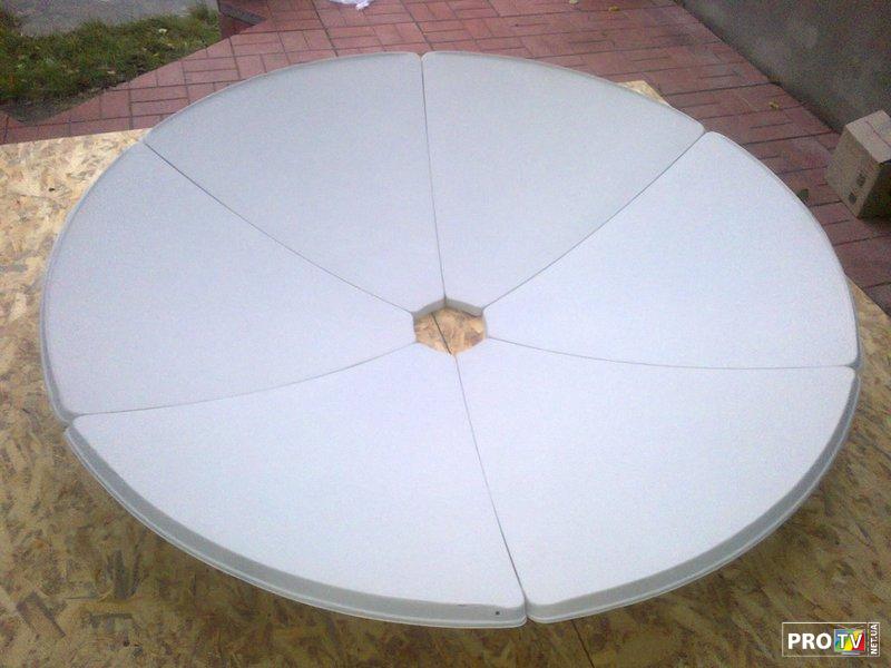

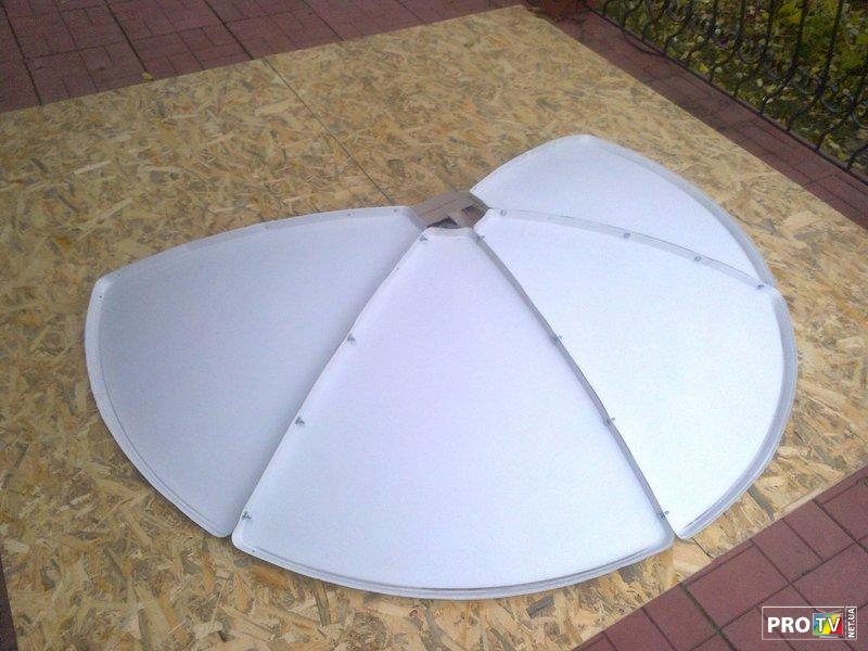

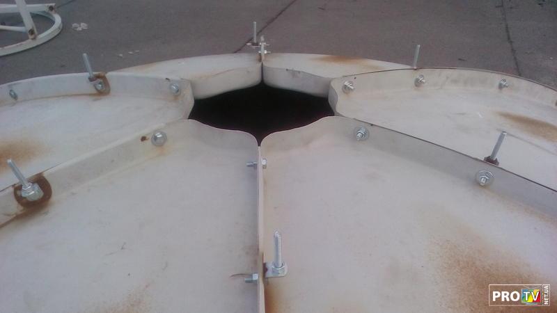

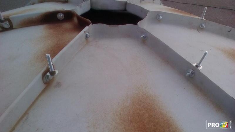

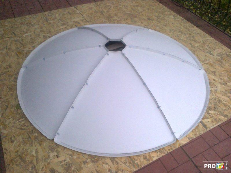

После сборки обнаружил заводской брак все сегменты при сборке образовывали "ступеньку" примерно 4-5мм.
При чем штампованные отверстия ни какой возможности для маневра не давали, строго 6 мм.
Так что пришлось рассверливать отверстия, что бы устранить это безобразие.

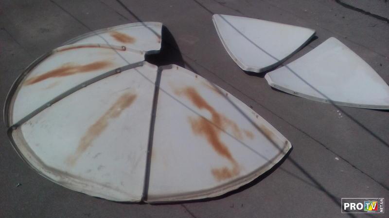

Так же пришлось рихтовать деформации у двух лепестков, видимо у прежних хозяев антенна падала

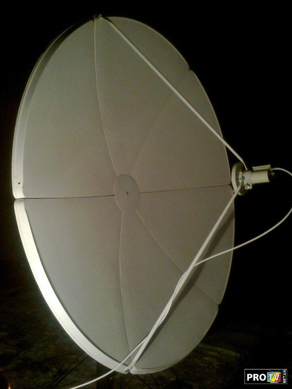

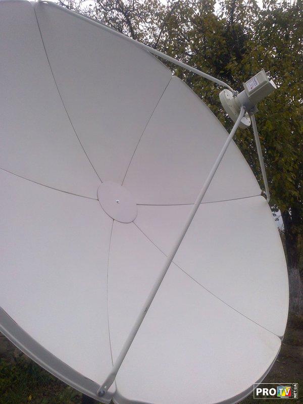

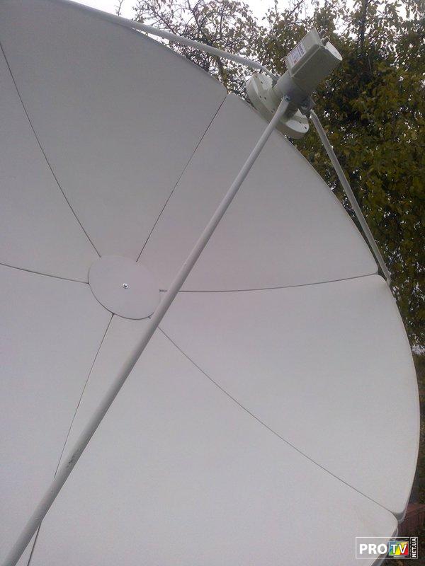

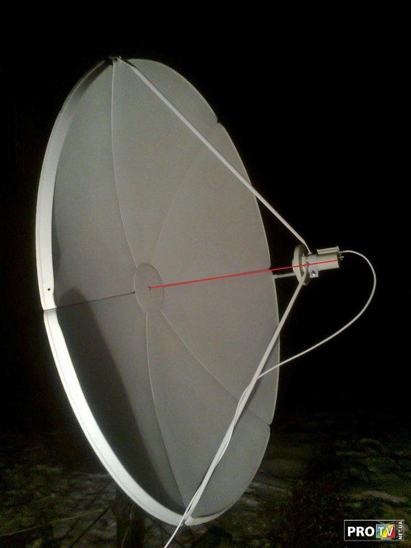

Естественно антенна была опробована на прием в Си и Ку диапазонах, и не смотря на все сомнения показала очень хорошие результаты

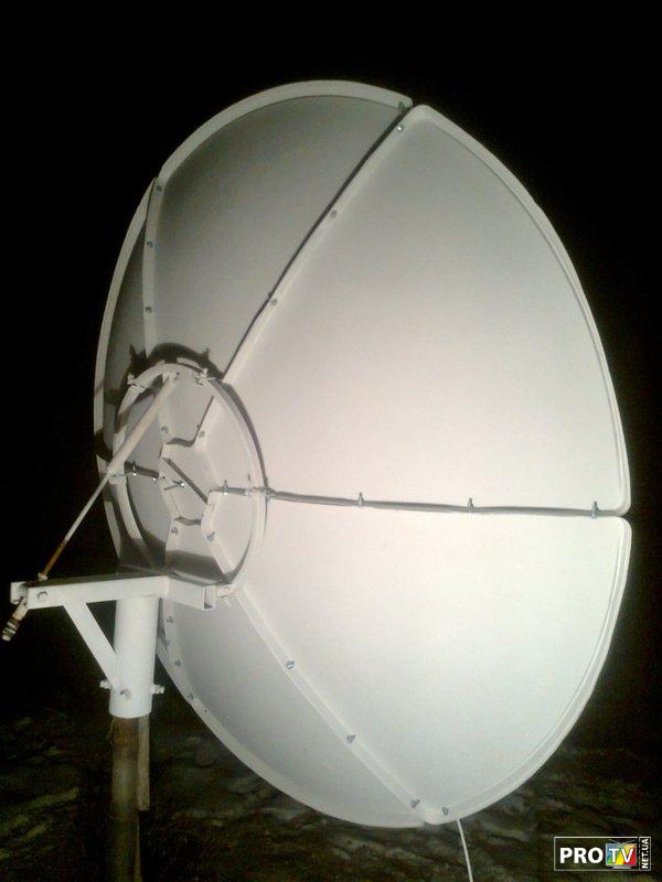

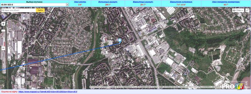

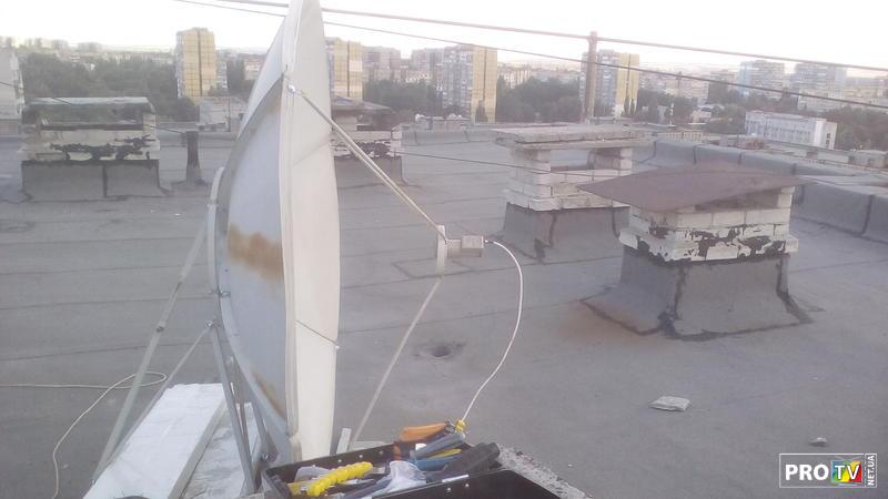

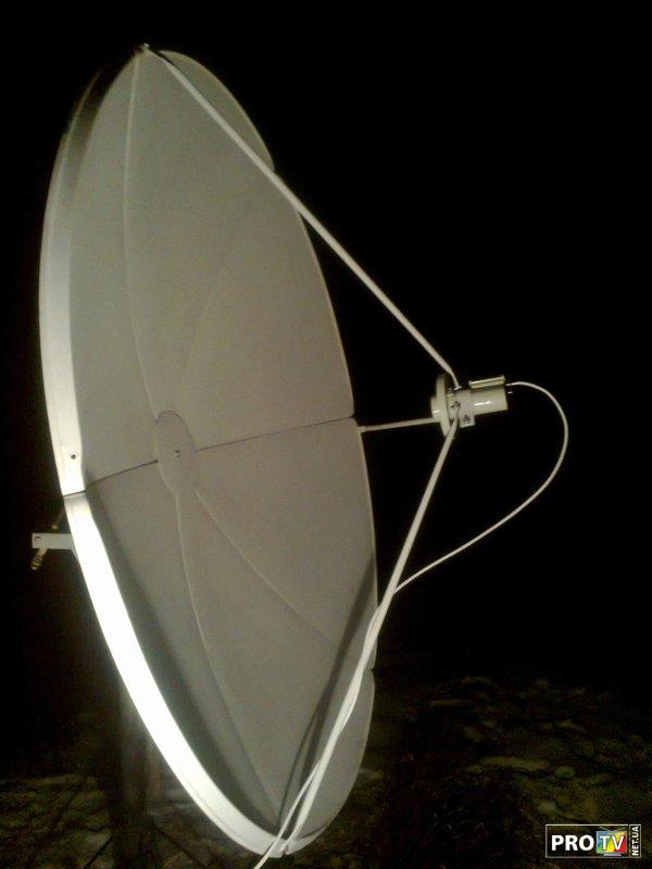

Собранная антенна направлена на SES-6 40.5° West

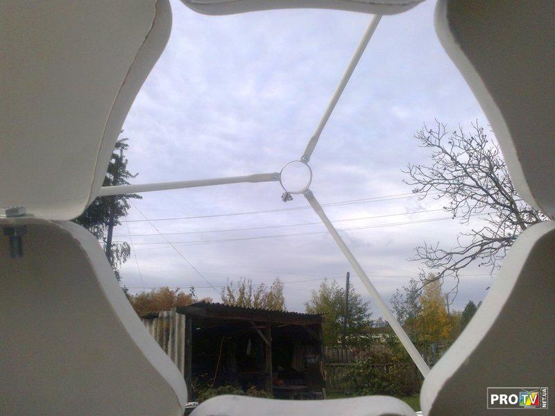

На спутник очень удобно прицеливаться через дырку в основании по ориентирам на местности, предварительно подсмотрев их на сайте http://www.mapsat.ru

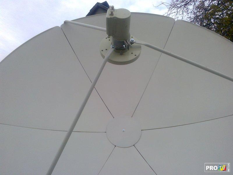

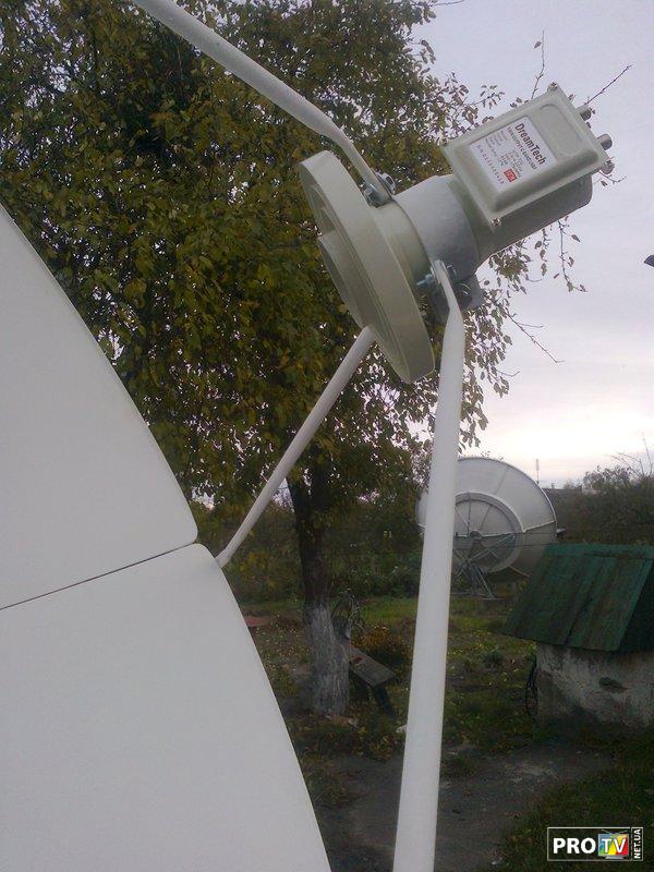

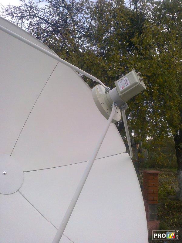

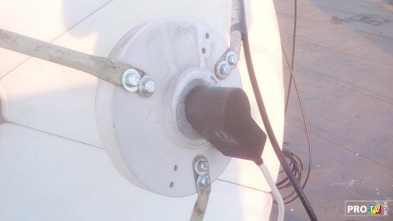

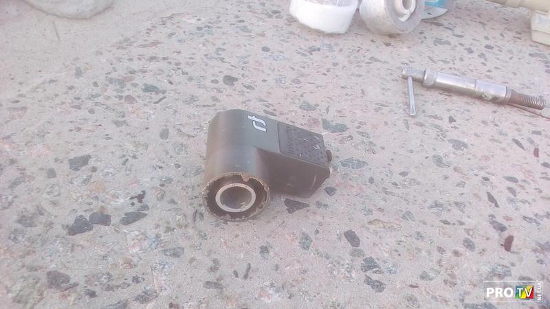

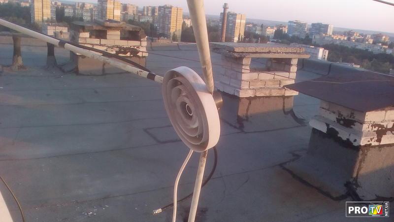

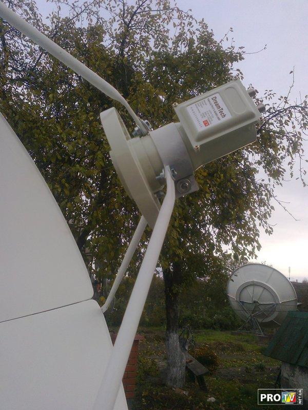

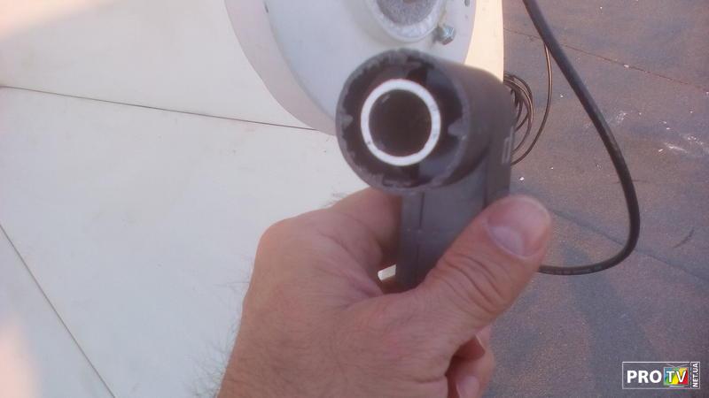

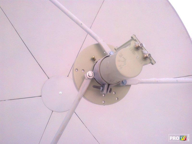

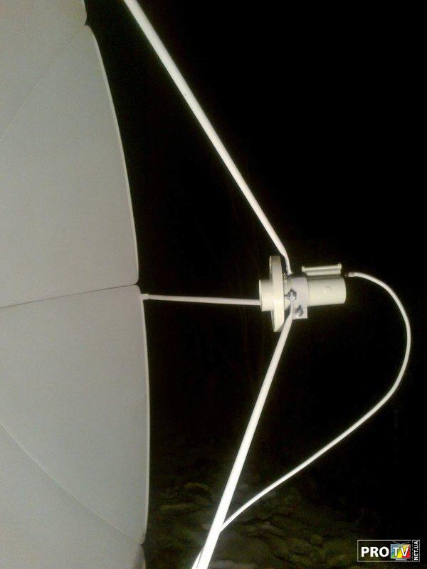

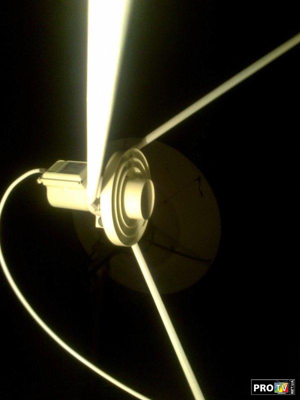

Из за отсутствия Ку конверторов под прямофокус пришлось колхозить на ходу.
В расход пошел инвертовский "пистолетик"

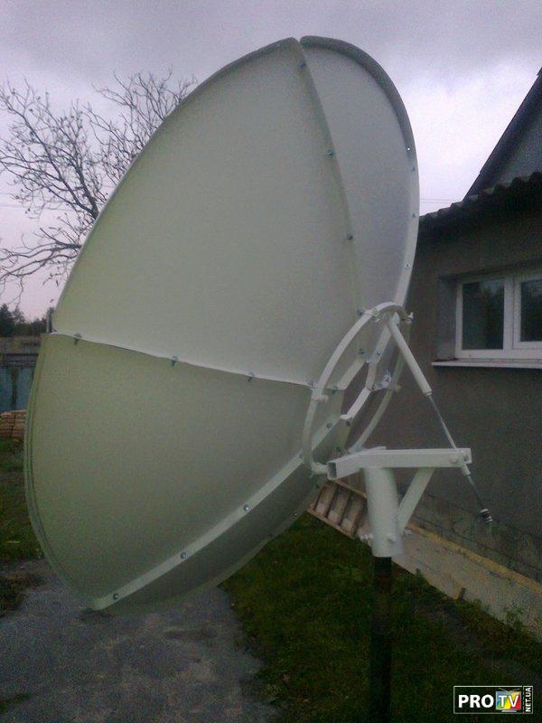

Данная антенна заслуживает внимания а именно фирмы свек,так как она не сильно склонна к корозии и устойчива к ветрам.В моем арсенале она уже 5 лет.Ее работа на прием все 180 см,если соблюдены меры сборки и выравнивания при установке.В данный момент она смотрит в точку 49 град.

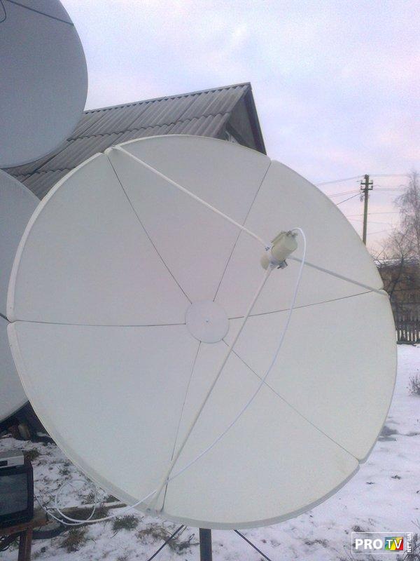

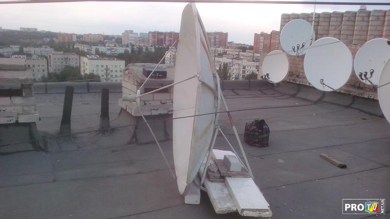

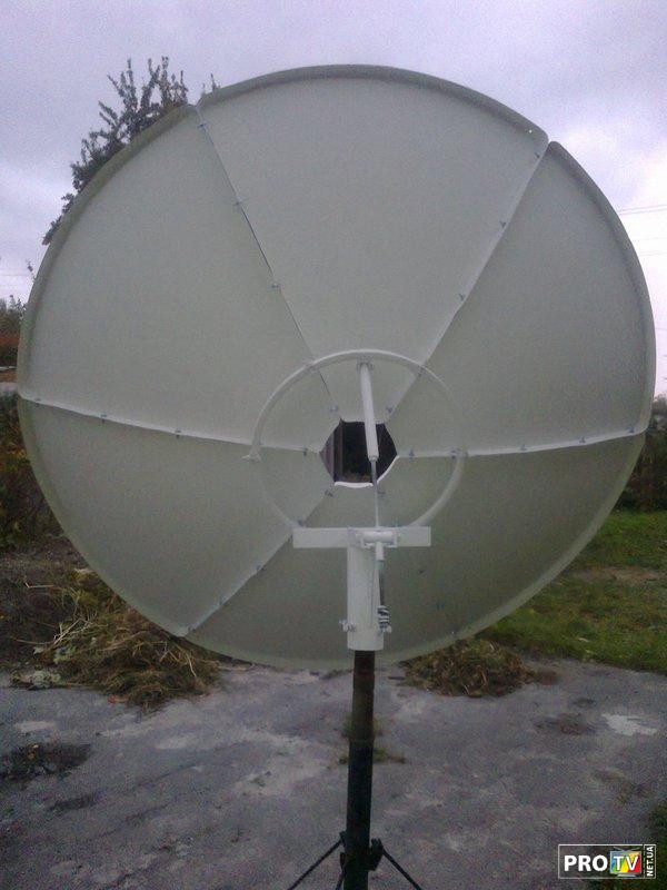

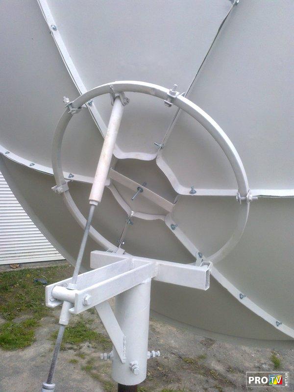

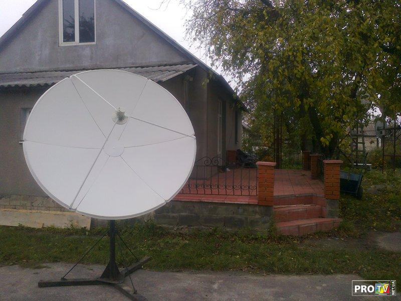

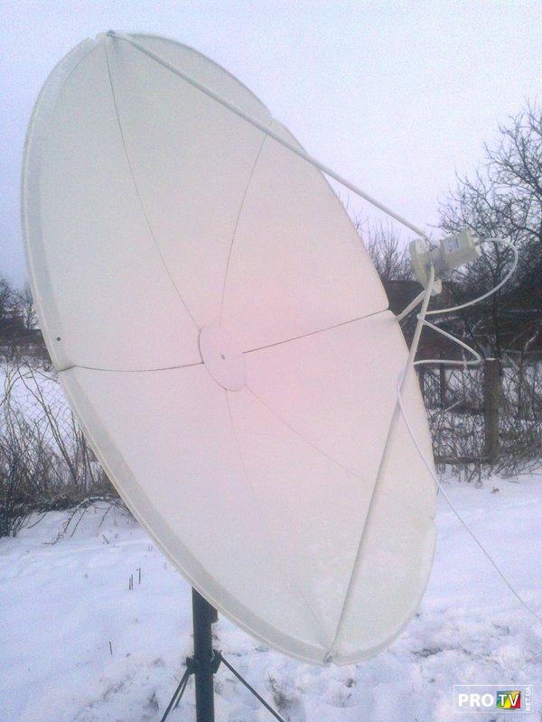

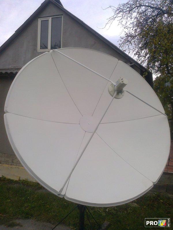

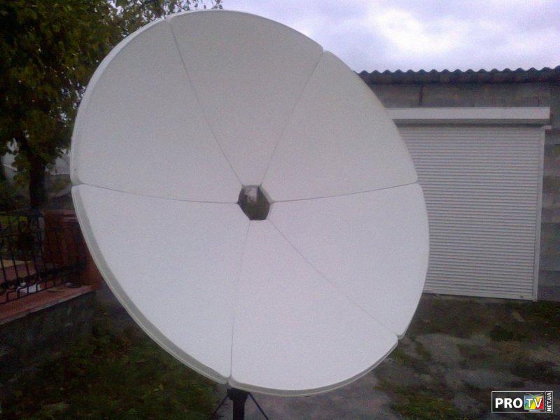

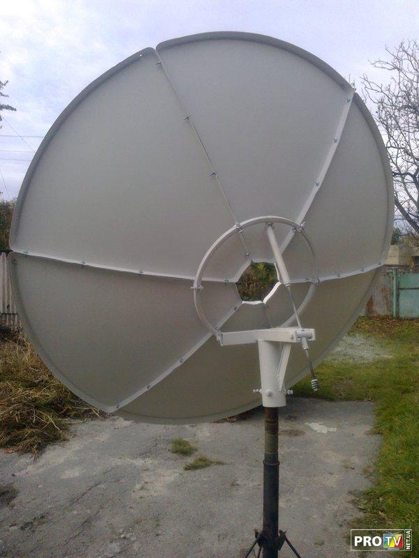

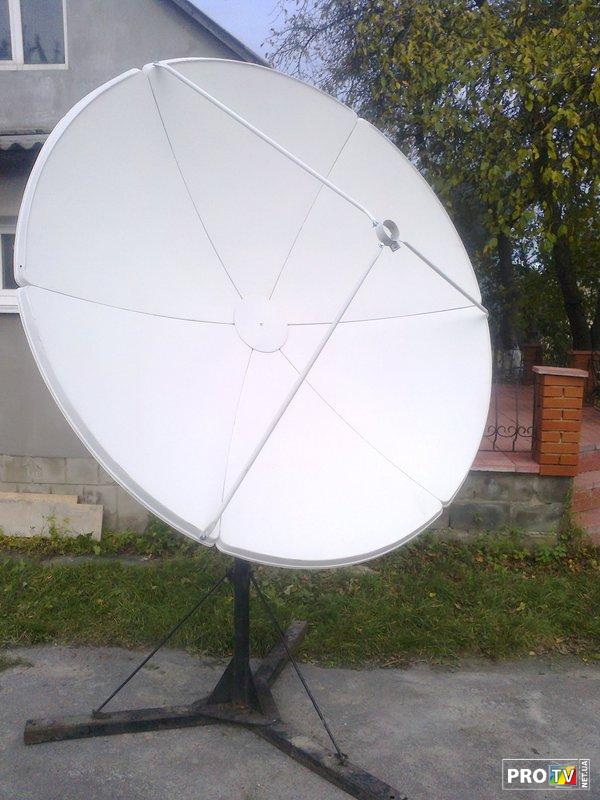

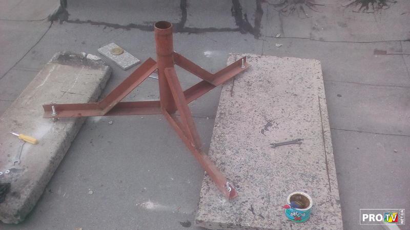

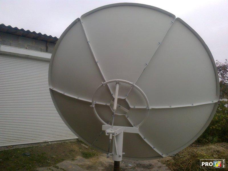

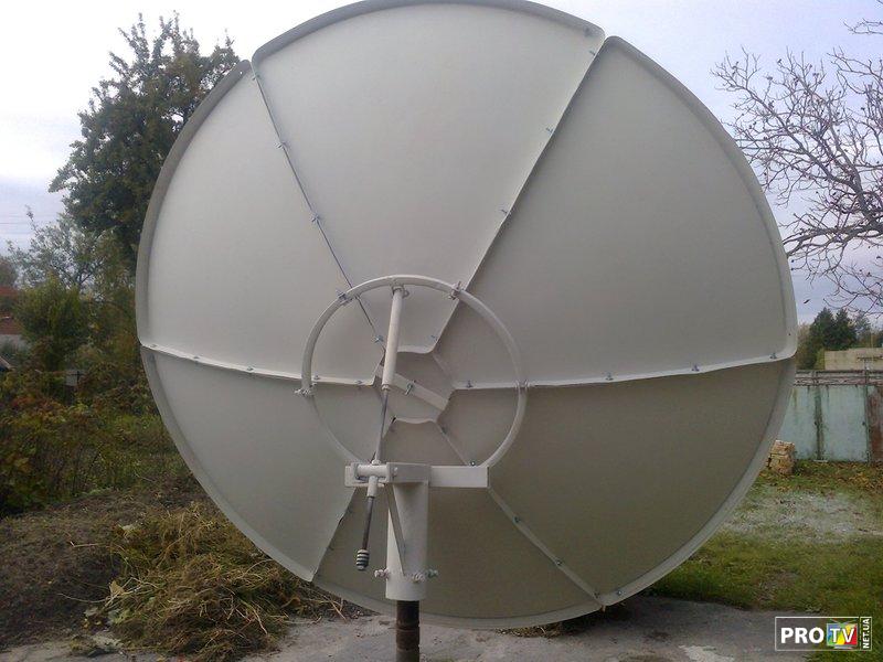

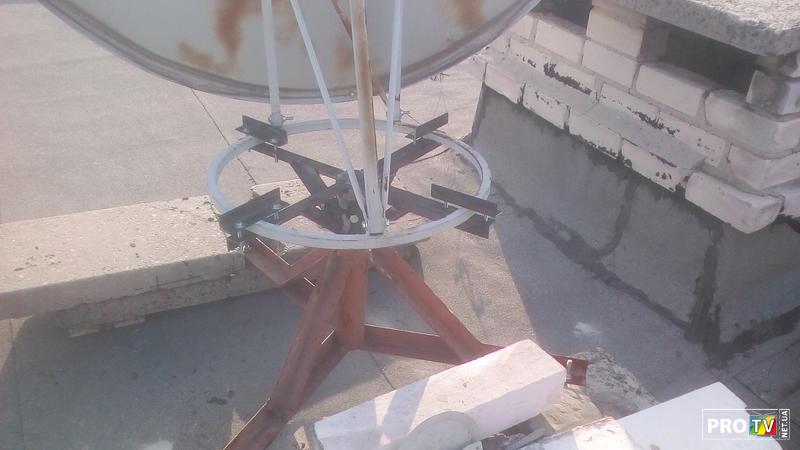

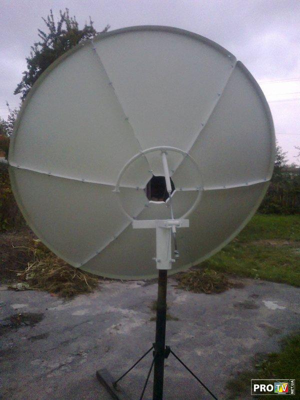

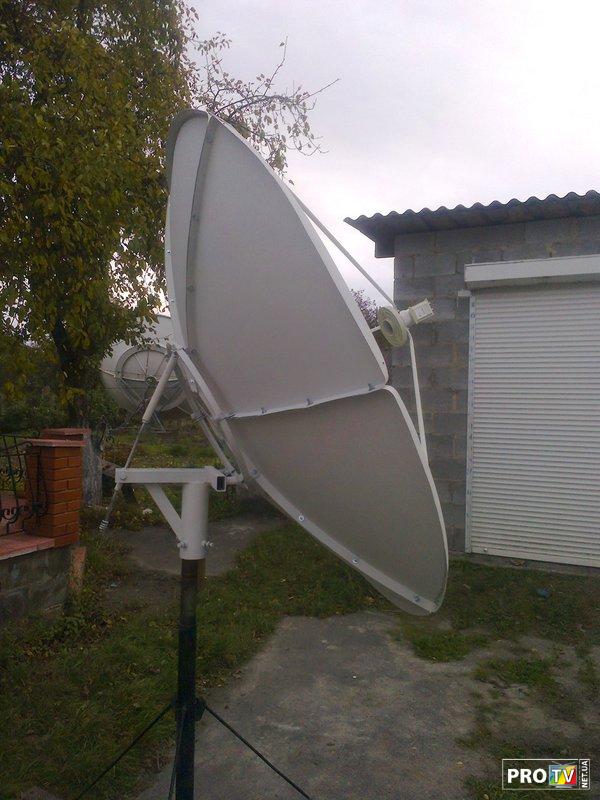

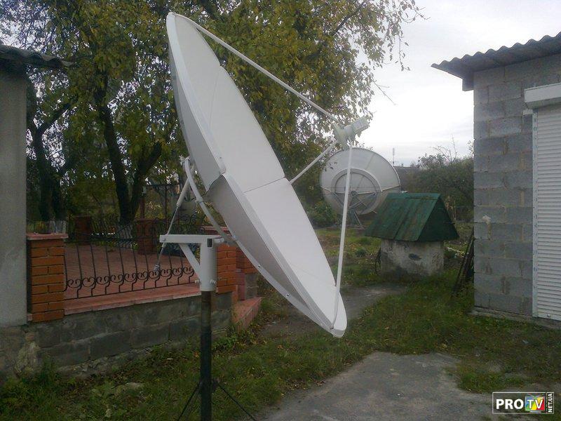

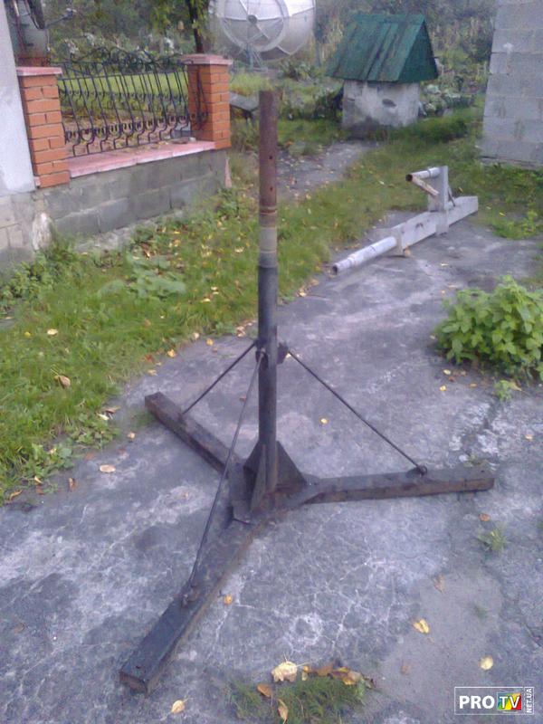

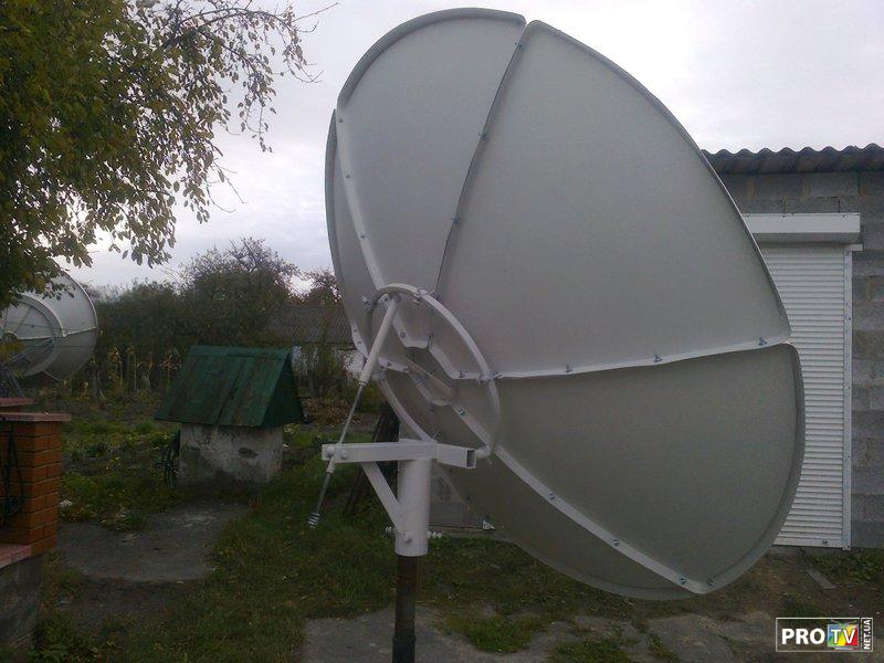

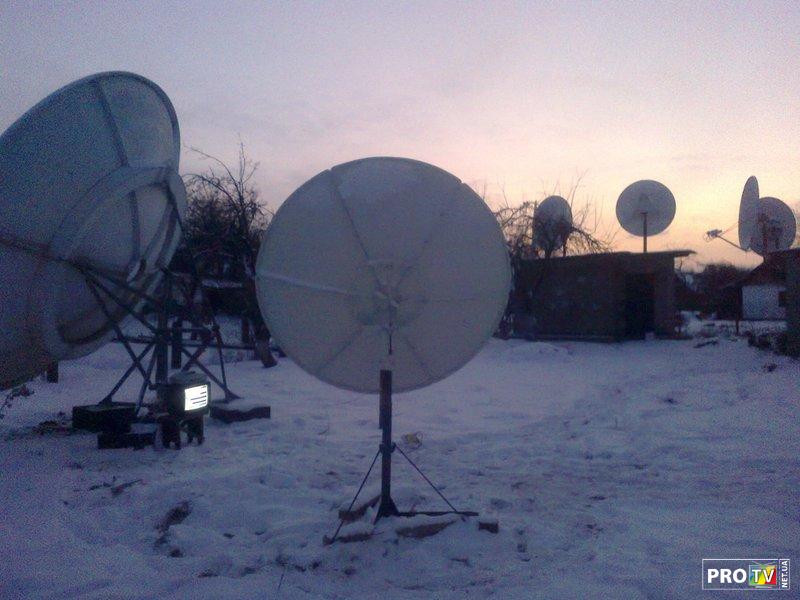

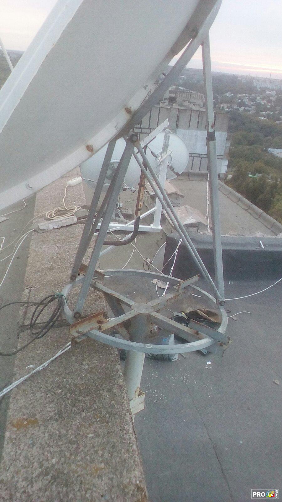

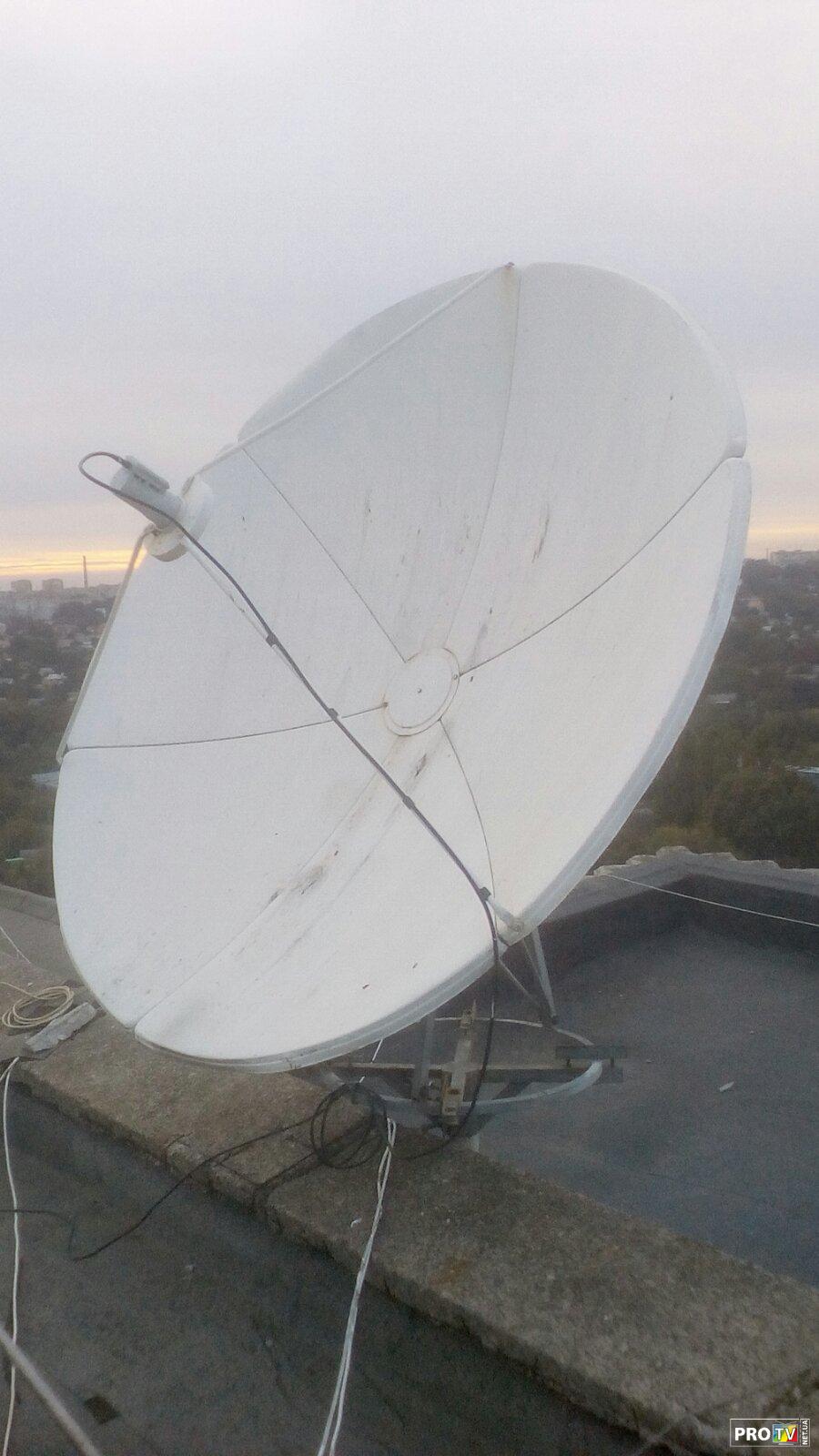

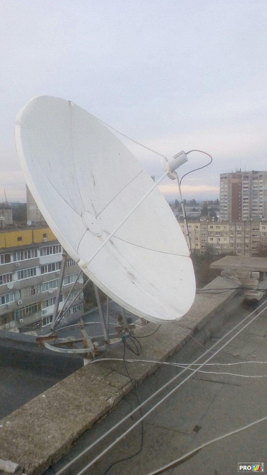

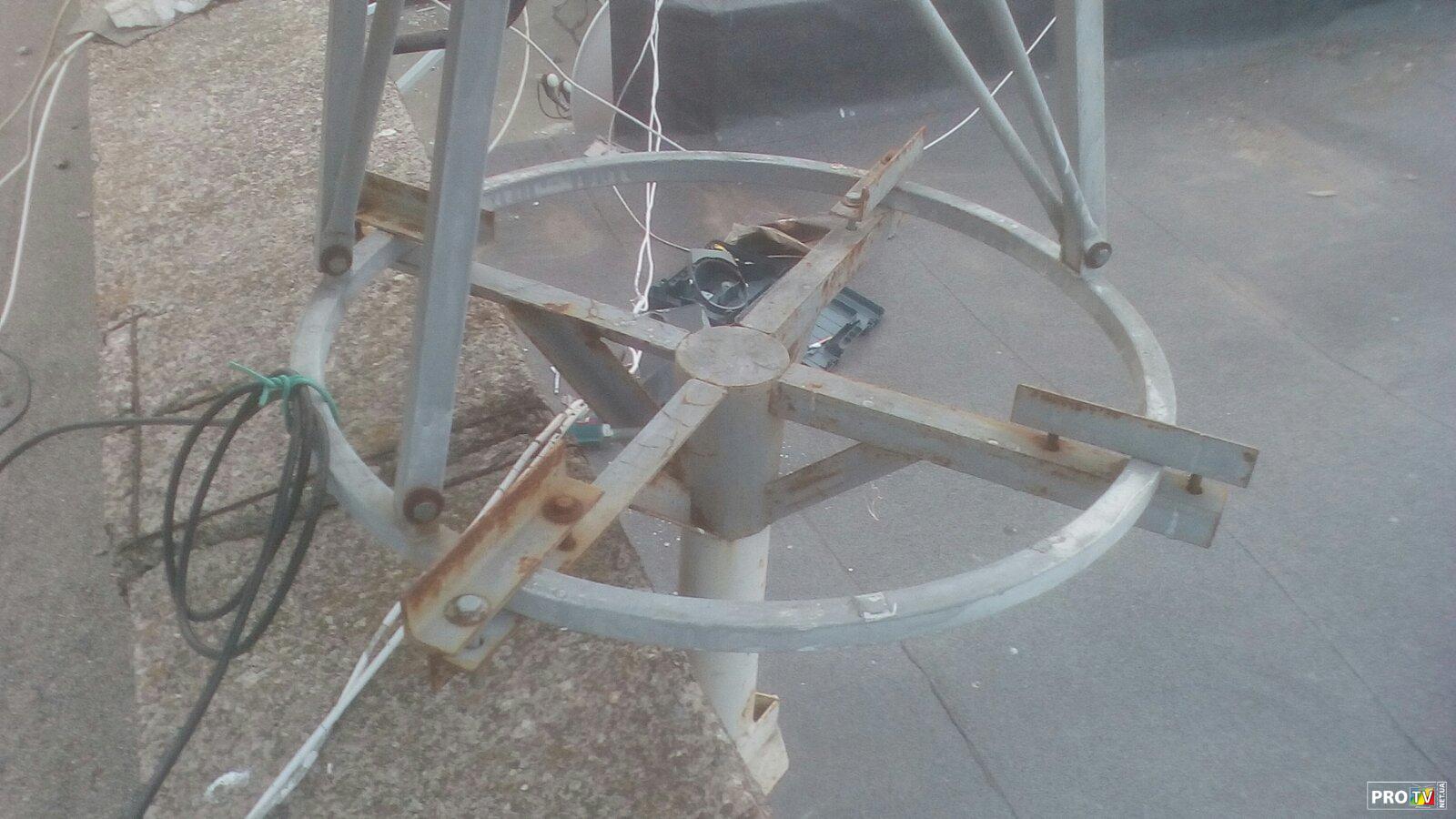

переставил свою "ромашку" с кирпичей на штатив.
Нижняя часть пришла год назад в месте с СА1600
Установил с пристрастием, вдруг приспичит ставить полярку

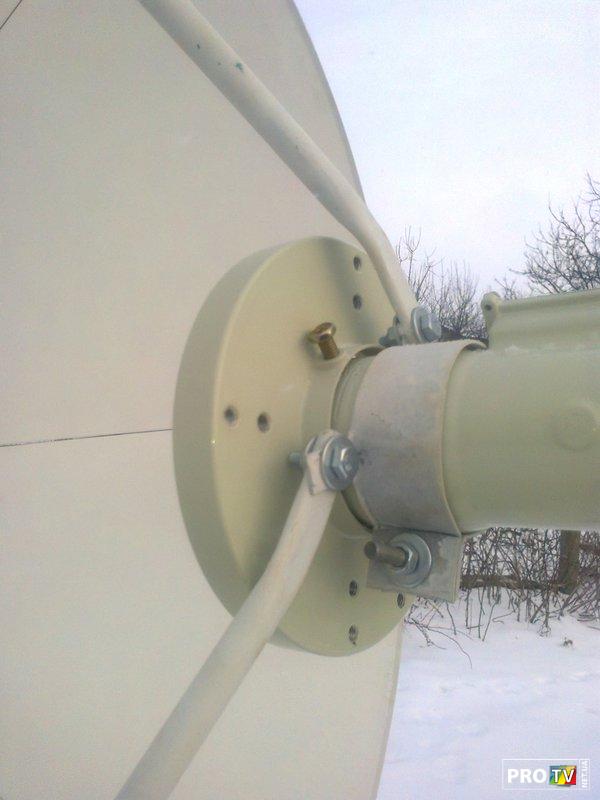

Конструкция крепления ромашки сделана по аналогии Anamarphoser Отличная идея!!!
Перед сборкой посадочное место на трубе штатива и внутренние стенки стакана верхней части буквально "выкрасил" малярной кистью намазанной литолом.
В результате все крутится "как по маслу"

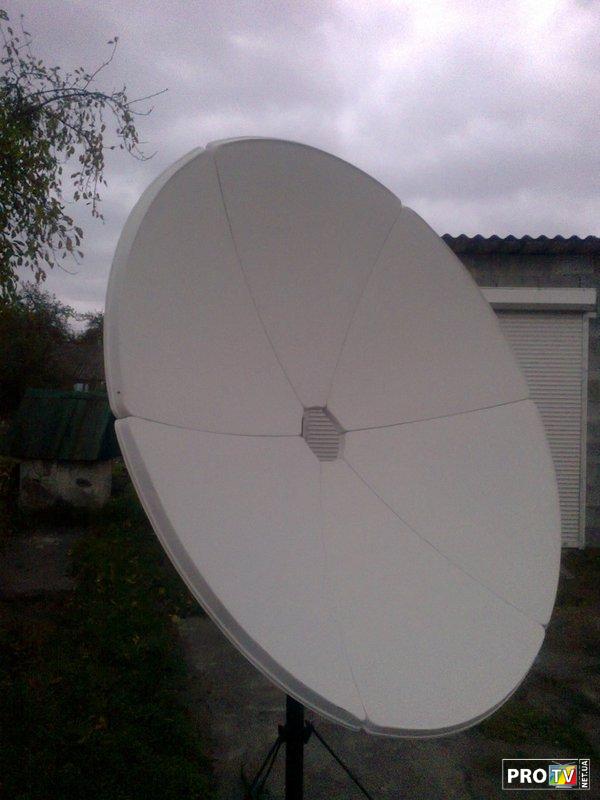

Закрепил "ромашку" на штативе
И опять нацелил ее на SES-6 40.5° West. Просто мания у меня с этими DX-ами

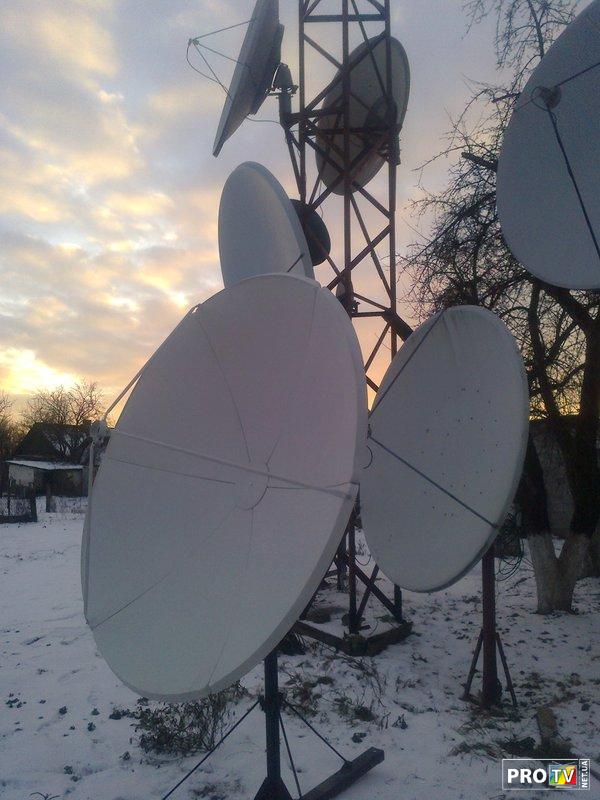

В 2017 году я стал владельцем ромашки 180см,не смотря на то, что у меня еще в резерве в гараже есть три цельно-пресованной 180ки Мабо.
Причина приобретения эта тема.И также ее в Украине практически нельзя нигде купить только с китая,но в Шепетовке нашлась б.у.)))

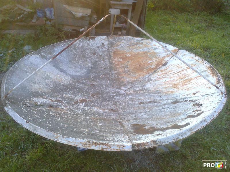

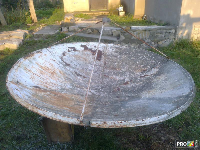

Зимой 17 года сравнил ее по приему с цельной параболой так и испытал ее дополнительно в ку диапазоне СОБСТВЕННО-ручно!

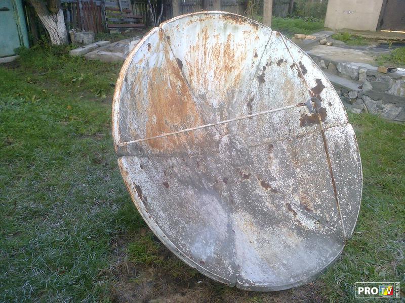

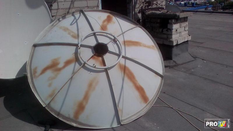

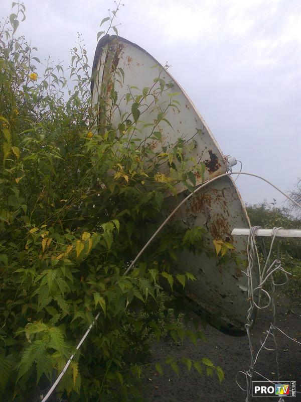

Антенна проработала примерно около 20-ти лет.Металл очень тонкий,но реставрировать можно.

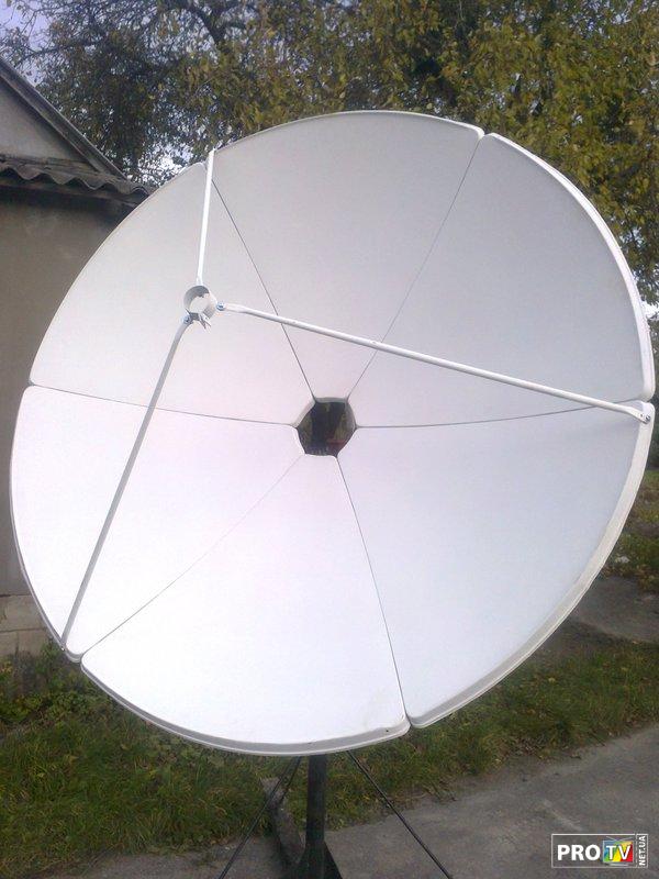

 Заголовок сообщения: Re: Китайская лепестковая антенна 180 см (Ромашка)
Сообщение Добавлено: 28 июл 2022, 22:18

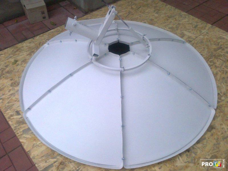

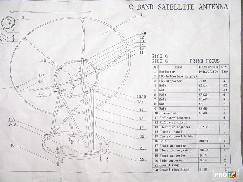

Сборка реставрированной 20-ти летней китайской ромашки 1.8 м.

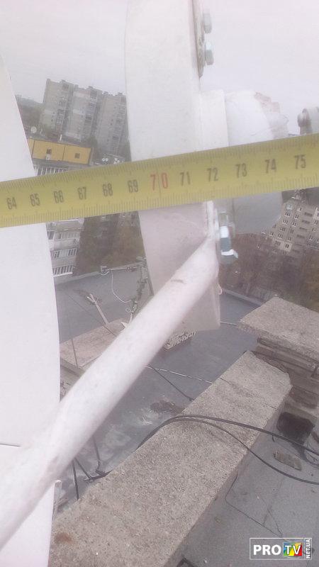

Видео обзор и небольшая фото-сессия,а так-же измерение фокусного расстояния:
Рабочая площадь данной антенны 178см

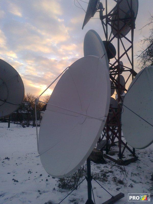

Обзор "ромашки" в профильном журнале
Ромашка с моторчиком
Ромашка любителя из ЮАР
АВАРИЯ

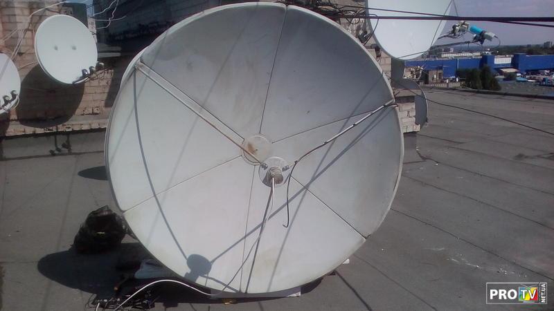

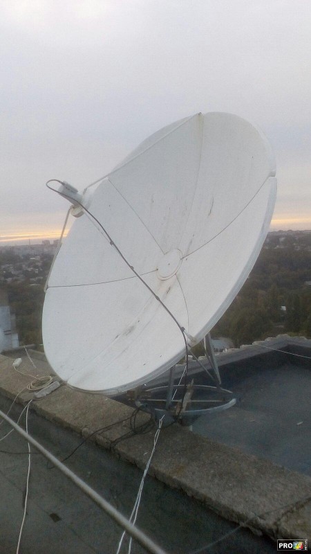

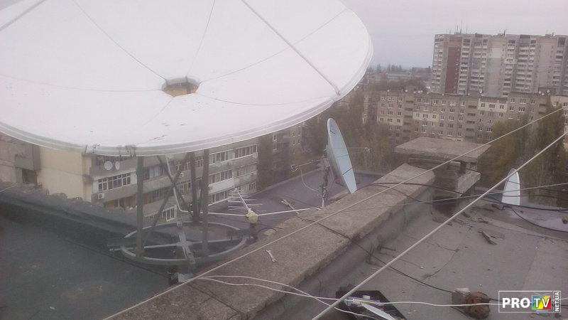

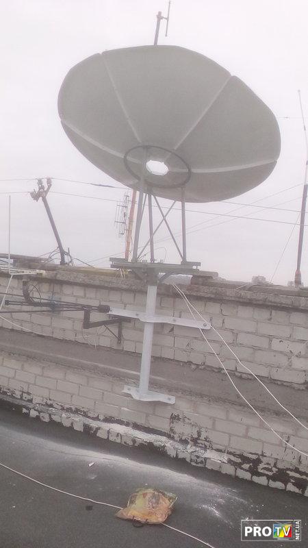

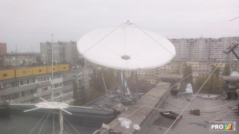

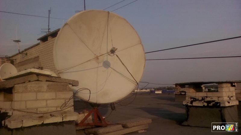

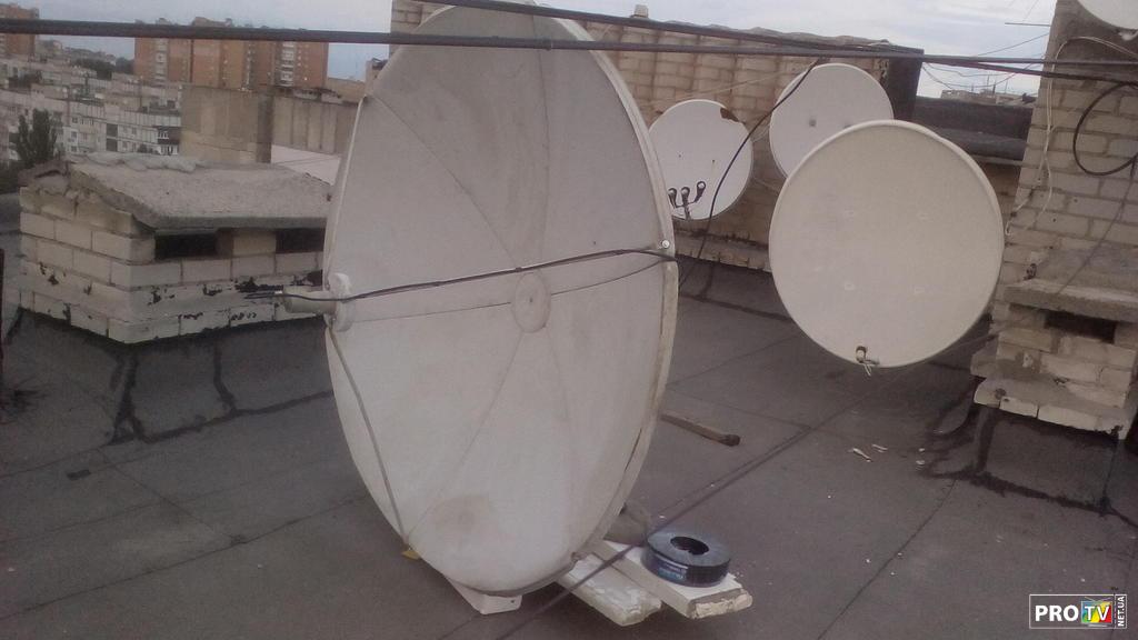

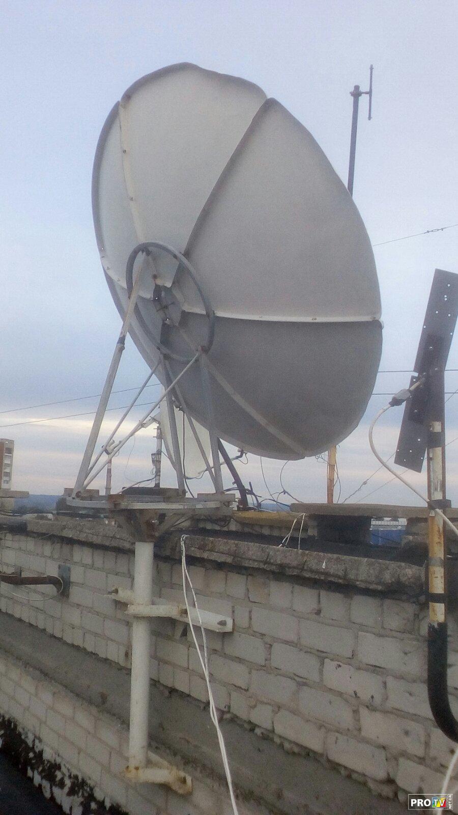

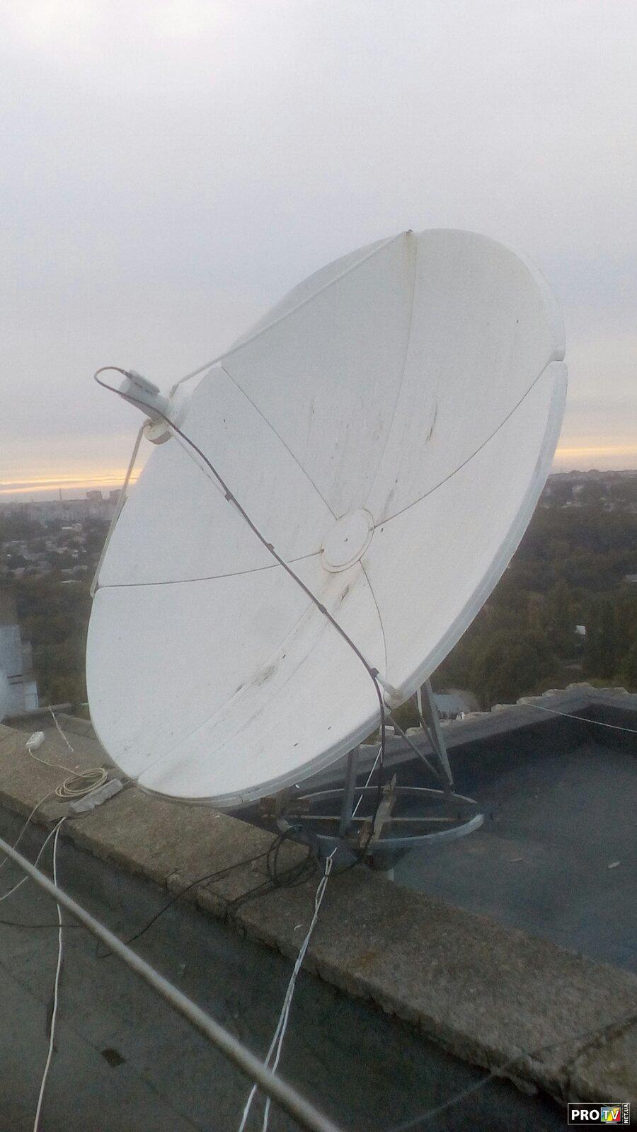

Что бы освободить место под 180см Маво прямофокус, перенес свою "ромашку" на самый верх машинного отделения.
По этому и спешил протестировать на ней 75е перед переносом, и как оказалось не зря.
11473 V 22500 3/4
11490 V 7500 2/3
11605 V 43200 7/8
а так же
11045 H 44922 5/6

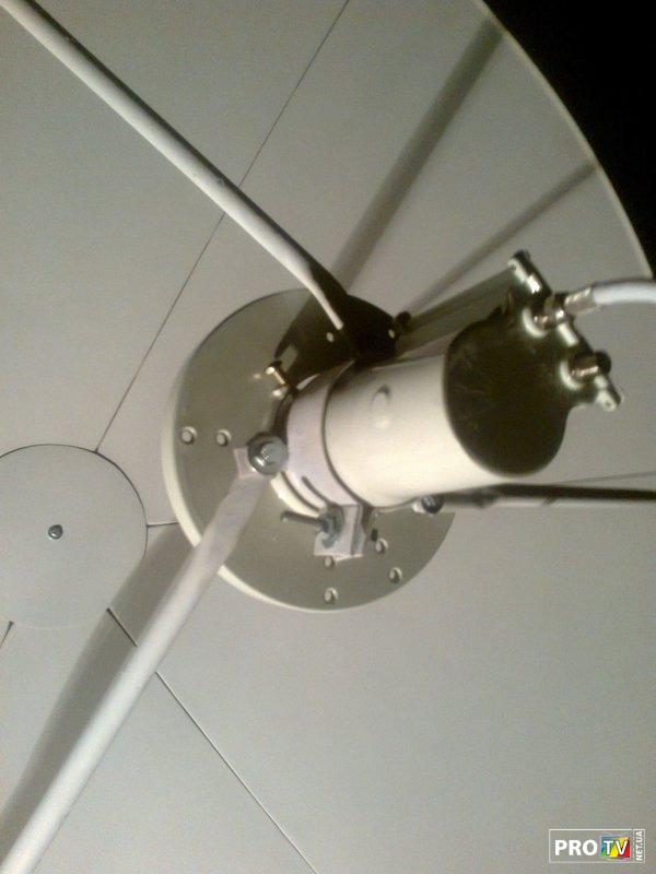

На новом месте сразу погасли, что не удивительно ведь 11034 V 27500 3/4 с Eutelsat Hot Bird 13B/13C/13E 13° East у нас в городе то же ни кто не смотрит (кроме меня :mrgreen: ) из за помех от кабельных операторов. И пока между базой кабельщиков и антенной было машинное отделение прием был, а препятствие пропало и лафа сразу кончилась :shock:

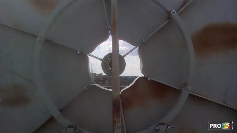

11473 V 22500 3/4 начинает проскакивать если спрятать облучатель Ку диапазона внутри Си - шного блина
это против того, что было ранее

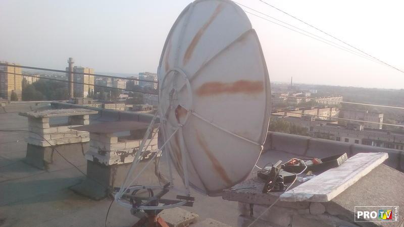

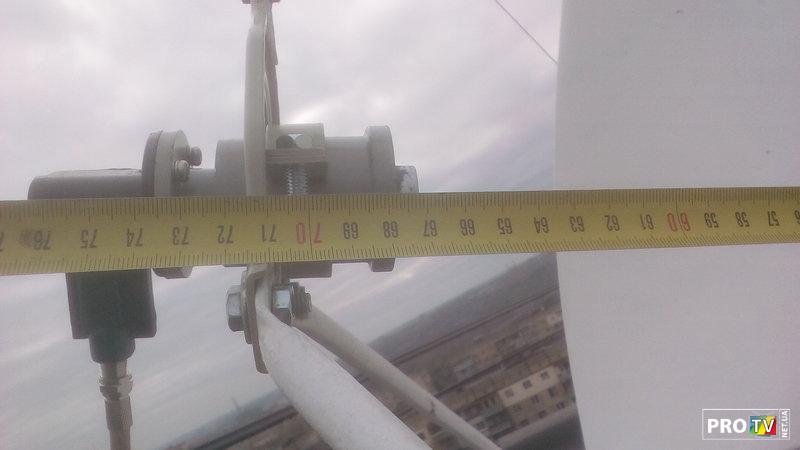

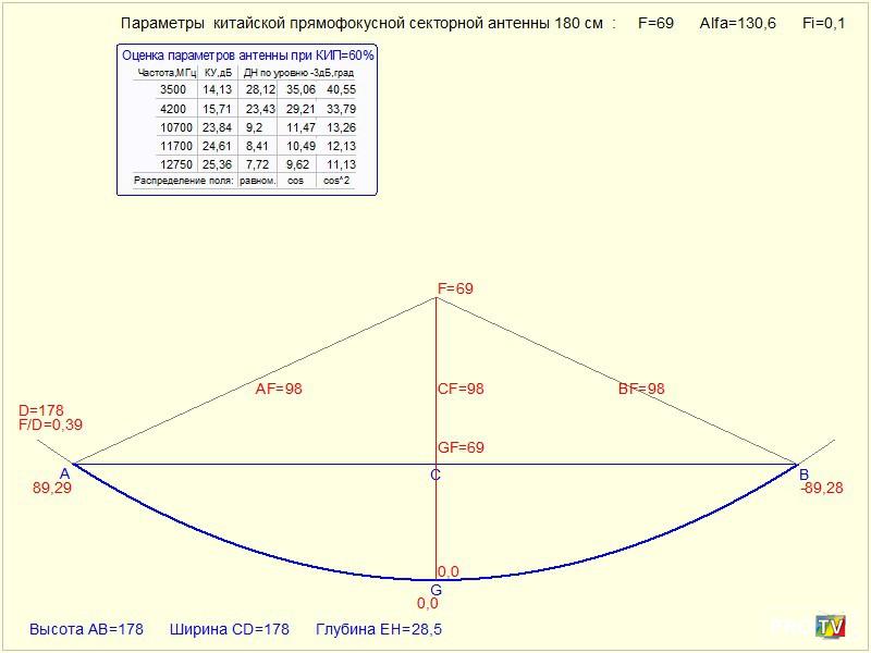

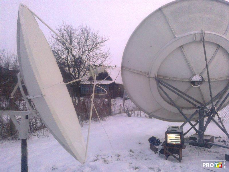

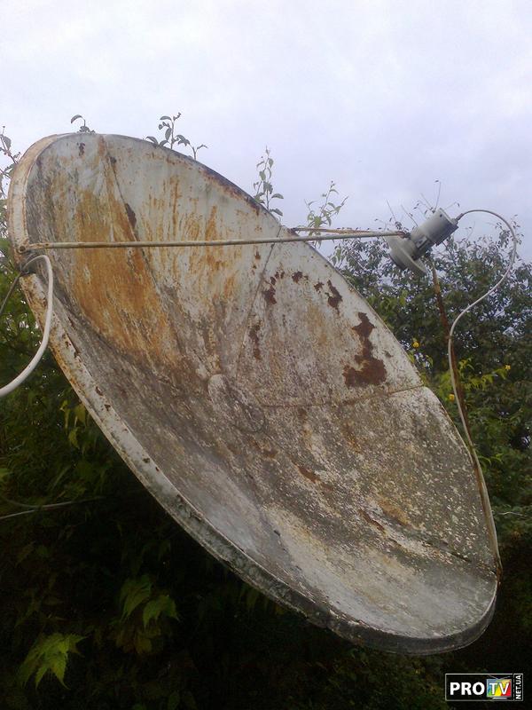

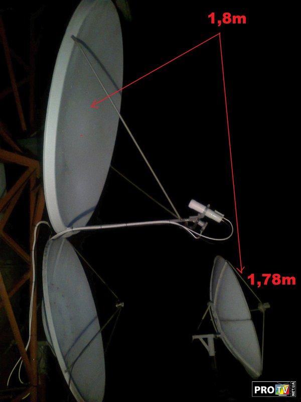

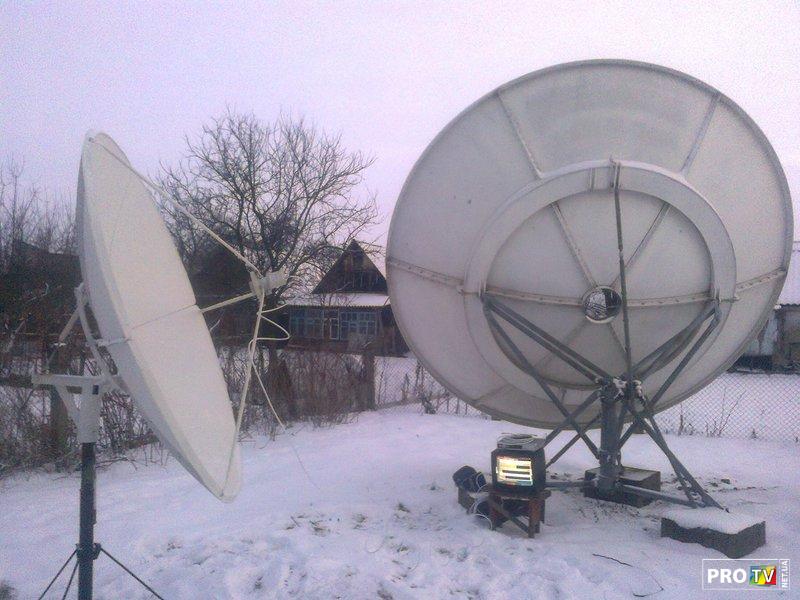

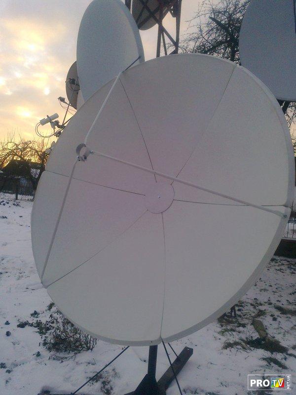

Выделилось свободное время -зимой 2018 года и протестировал в СИ диапазоне китайскую ромашку(неизвестного производителя) 180ку,а точнее с её рабочей площадью 178см. Привезена она была на Украину из Читы самолётом -20 лет назад,для нашего местного любителя,где после стольких лет эксплуатации она оказалась в моём спутниковом приюте.
Фокусное расстояние определил по программе (Парабола) ув.Странника,где она показала по теории 69см.
Собственно на практике так и получилось ровно 69см.
Хочется добавить ,что к фокусу уже приближался сначало на голый волновод без облучателя,прокручивая штанги закрепленные на держателе.Так как при заводском размере (длины) штанг,нельзя было приблизится к точке фокуса.
Вообщем тестировал на Ямале 90еС.
На моё большое удивление антенна работает очень даже прилично на свои 178см-даже не ожидал

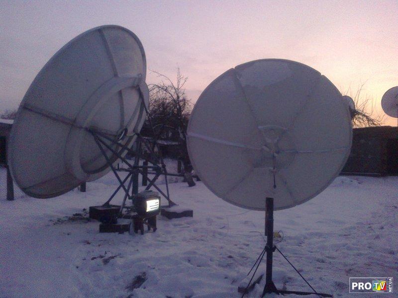

По сравнению с офсетным супралом 1.8м она уступает % не много.Хотя на фото видно что Китайка стояла внизу где перед ней на спутник были разные припятствия по сравнению с супралом который стоит на высоте и четко принимает позицию.

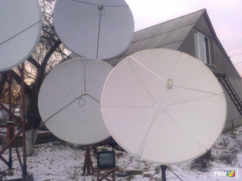

Сообщение Добавлено: 29 июл 2022, 19:17

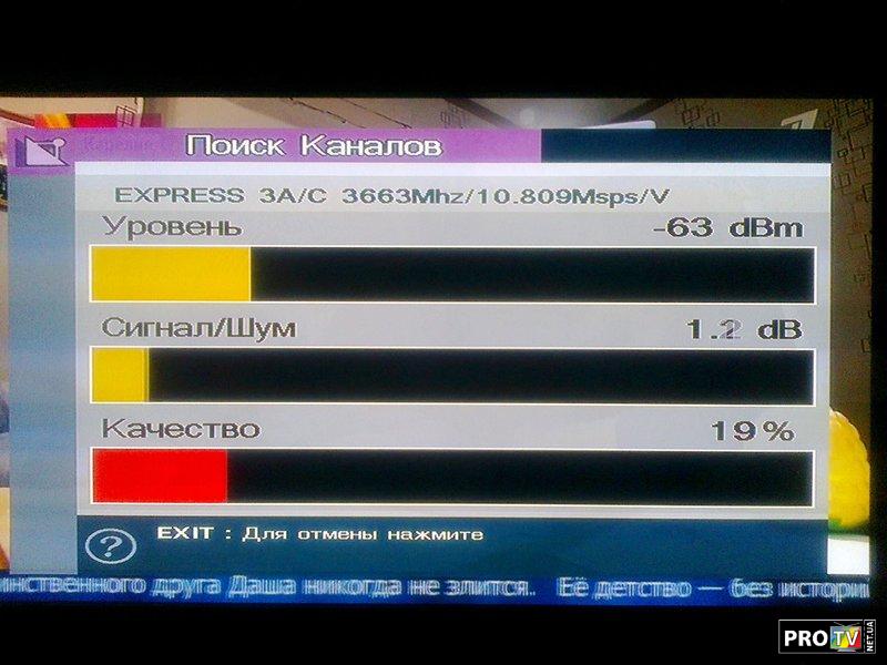

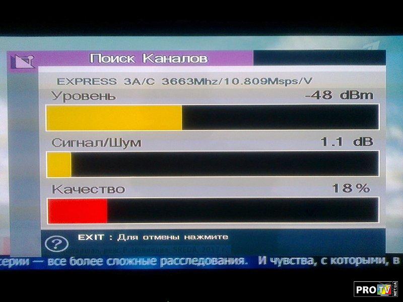

Протестировал ромашку 1,8м по сравнению с офсетом Мабо 164см - на 11°W - Express AM44 на слабом сигнале 3662
Максимум что,удалось вытянуть по опену 820му так это 18%,при феке 1/2 запас до срыва составляет 13%
Сравнил на уже отстроенной в системе каскада польской офсетной Мабо 164см (164*183) с диэлектрическим полипропиленовым облучателем,а также аналогичным деполяризатором крест и конвертером ДримтекТ22. Данные показали -19%

Уже больше как 3 года стоит на 57е,а сколько разговоров было, что мол ее ветром сложит!!! ))))
