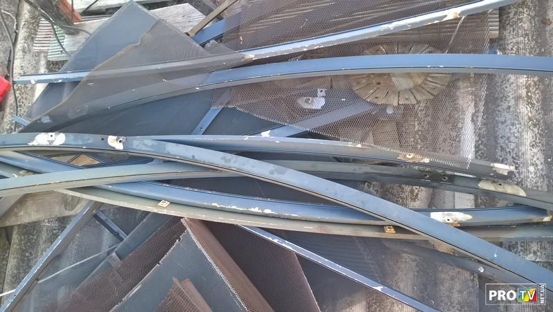

Так виглядала продукція американського виробника після демонтажу.

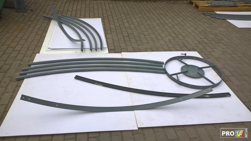

Відсотків 30% сітки антени були пошкоджені, хоча слід зауважити, що цілковито відсутніх, чи таких які не могли б бути певним чином відновлених елементів не було. Проте, було вирішено замінити всі сітки на щось з більшою відбиваючою площею, водночас з наскільки можливо зменшеною парусністю.
Розглядались варіанти просічно-витяжної сітки. Проте, дане рішення було відкинути з огляду на "нестандартність її розмірів і потребу щось"лямпічити", а також слабку придатність прийому в Ku діапазоні. Наступним варіантом (чи радше ідеєю) було використанні нержавійки, ожднак це варіант було забраковано з огляду на вагу даного металу. І врешті решт вибір випав на використання певного різновиду перфорованого алюмінію. За основу було взято саме дюраль Д16Т, як доволі "жорсткий" і легкий матеріал. Решти видів алюмінію бали відкинуті, оскільки видались надто м"якими для такої конструкції.
Отже, було отримано наступні конструктивні елементи антени:

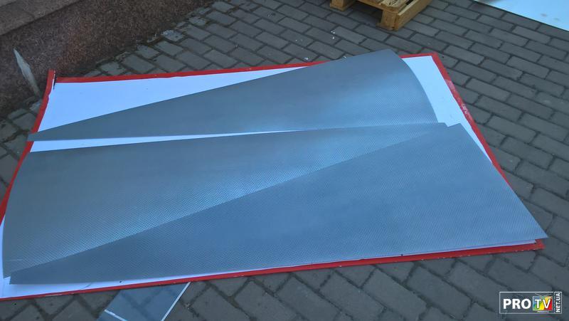

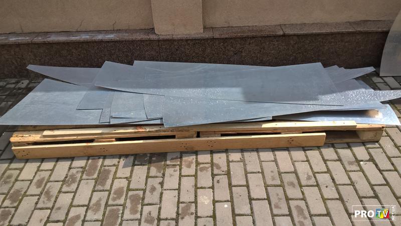

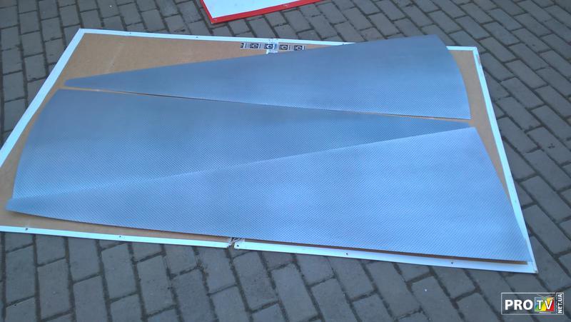

Продовжимо оповідь про переродження антени. :)
На попередньому фото пелюстки як мали замінити "штатну" сітку. Виготовлялись вони за кресленням, проте в процесі виготовлення прийшлось вносити уточнення відповідно первинному шаблону - сітки, позаяк креслення не цілком відповідало потребам. Відразу зауважу, що товщина матеріалу була обрана 1.2 мм. (Така товщина матеріалу давала змогу витримати потрібну жорсткість дзеркала антени, витримувати пориви вітру, що підтвердилось того ж дня як її поставили, а також без зайвих проблем "посадити" в пази ребер конструкції.
Виготовлені пелюстки потребували очищення від заводської змазки перед фарбуванням.

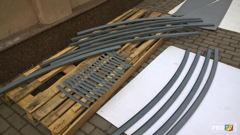

Наступним етапом безумовно стало очищення елементів каркасу від старої фарби. тут все було трохи простіше, оскільки частина фарби з алюмінієвих елементів просто відлущувались чи руками чи за допомогою тонкого шпателя, а те що не піддавалось такому способу очищенню, очищувалось за допомогою 647 розчинника, який прекрасно "підривав" фарбу. після застосування розчинника для очищення елементів каркасу, вони водночас були підготовлені до фарбування. Отже настала врешті-решт черга привести до людського вигляду всі елементи антени.
Для цього, за порадою Віталіка, було використано фарбу НЦ-132, щоправда не білого а сірого кольору, з додаванням білої. задля отримання бажаного сірого відтінку. Єдине застереження тим хто захоче скористатись готовою кольорованою вже фарбою бажано відразу після придбання перемішувати її в магазині за допомогою шейкера, оскільки пігмент добряче осідає і перемішати її руками доволі проблематично, або ж займе багато часу і фізичних зусиль.
підготовлені пелюстки антени, після обезжирення побутовою хімією було. безпосередньо перед фарбування повторно обезжирено розчинником 647.
Далі розпочався один з "найскладніших етапів" оскільки приміщення для фарбування не було а все робилось на відкритому повітрі, до того ж як на зло того дня був немалий вітерець і сонце. всі ці погодні фактори доволі ускладнювали процес фарбування, надто "первинного" алюмінію пелюсток, який добре виконуав роль дзеркала і непогано засвічував очі. а поєднання запаху фарби, розчинника та гулу компресора впродовж дня додавали особливого "шарму" до процесу.

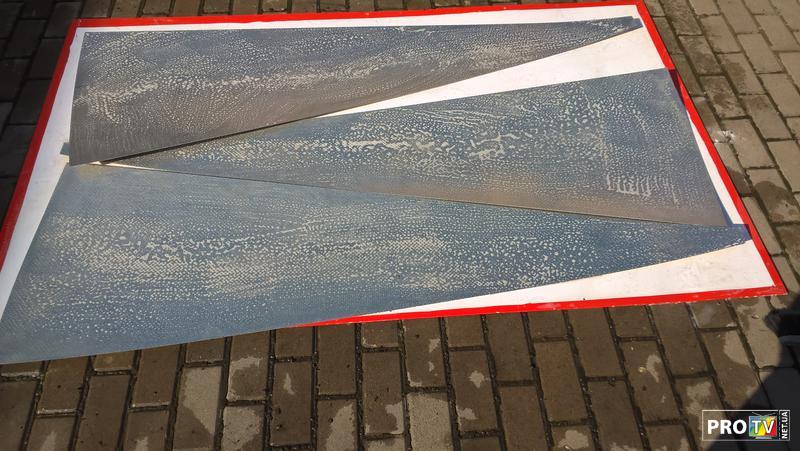

Отже: конструктивні елементи антени фарбувались в два шари. перший шар грунт, висихання згідно інструкцій впродовж 2-х годин, а далі нанесення шару фарби. Для грунту було використано фарбу НЦ-132 розведену розчинником 646 (згодом і 674 оскільки принципової різниці між ними жодної, хоча запах останнього менш "ядучий") у співвідношенні 1:5. Вся скланість виявилсь в тому, що нанесення грунту такого кольору, в сонячну погоду, практично непомітно в процесі роботи. те що ти все ж таки погрунтував деталь стає зрозуміло тільки хв через 20 після часткового висихання, коли починає пропадати блиск "свіжої" дюралі і вона покривається легким матом (врешті-решт в процесі фарбування її крили всіма видами мату чи матування :) ).
Процес двостороннього грунтування та фарбування пелюсток тривав цілий дкень. решти було вирішено продовжити на наступний день, надавши можливість кращої полімеризацції фарби. Для фарбування використовувалась фарба розведена в пропорції 1:1 згідно інструкції на упакуванні. Власне така пропорція цілком нормальна, фарба лягає добре, рівномірно, напливи не утворюються
Наступні фото ілюструють результати фарбування та грунтування.
Елементи каркасу було вирішено не грунтувати а відразу фарбувати в два шари.
Технічні засоби використані для фарбування: компресор Forte а також краскопульт, з об"ємом резервуару 400 гр. Витрати матеріалу на фарбування всіх конструктивних елементів антени склали: приблизно 3.5 кг сірої фарби, 0.8 кг білої а також 12 л розчинника (розчинник з урахуванням обезжирення елементів).

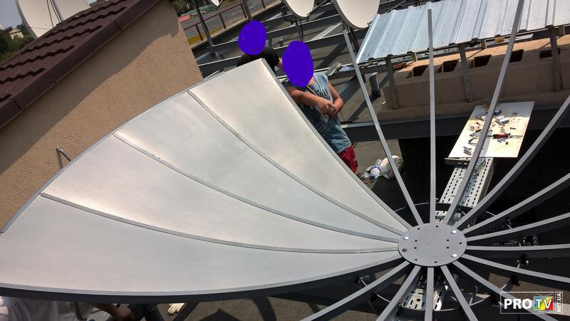

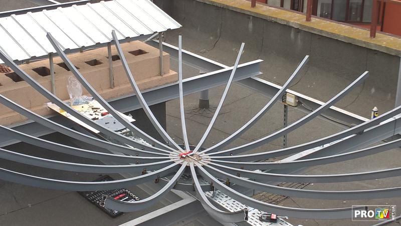

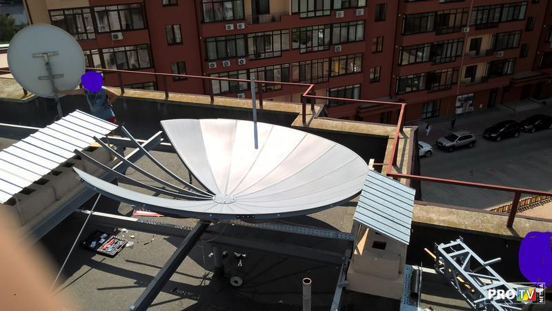

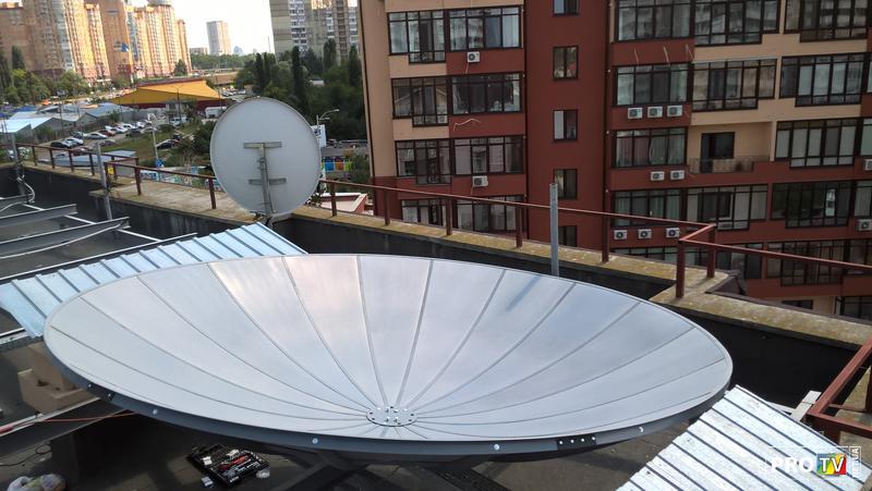

Після того як увесь каркас було зібрано розпочався процес наповнення його "змістом".
зважаючи на конструктивні особливості конструкції збирали сектори по 4 пелюстки, фіксуючи їх зовнішньою дугою в за допомогою болтів М8. Початок процесу демонструє прикріплене фото. на ньому видно закріплений каркас а також зібраний і скріплений зовнішньою дугою перший сектор антени.
В процесі "змістовного" наповнення каркасу активно використовувалась гумова киянка, для того щоб надійно посадити пелюстки в пази ребер та для точного доведення їх до центру антени. (тут головне не перестаратись з силоюю і частотою використання даного інструменту, щобне пошкодити тонкий дюралюміній)
Наступне фото демонструє лементи кріплення зовнішніх дуг.
Поступово антена набирала свої обрисів.
Приблизно десь після годин 7 роботи вона нарешті набула завершеного вигляду і стала на щось таки подібна:
В центрі фіксуючого круга видно 4 болти за допомогою яких антена згодом кріпитиметься до мачти, а тако по колу видно кріпильні елементи внутрішнього каркасу до антени і елементи котрі з2єднують дуги між собою.

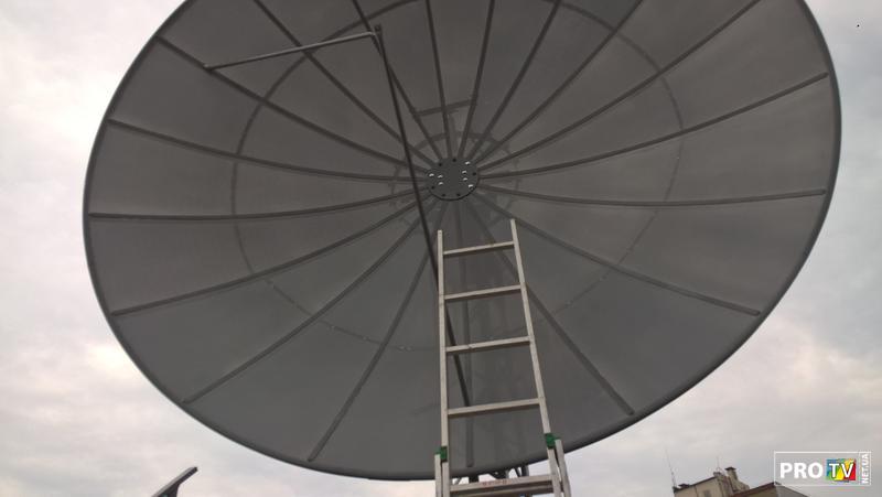

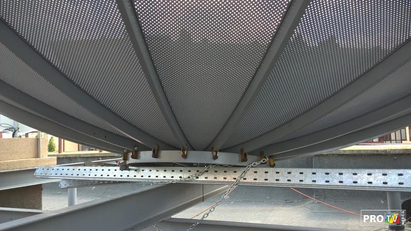

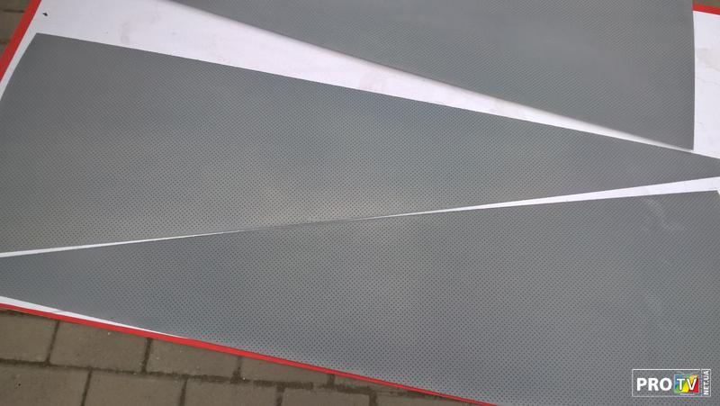

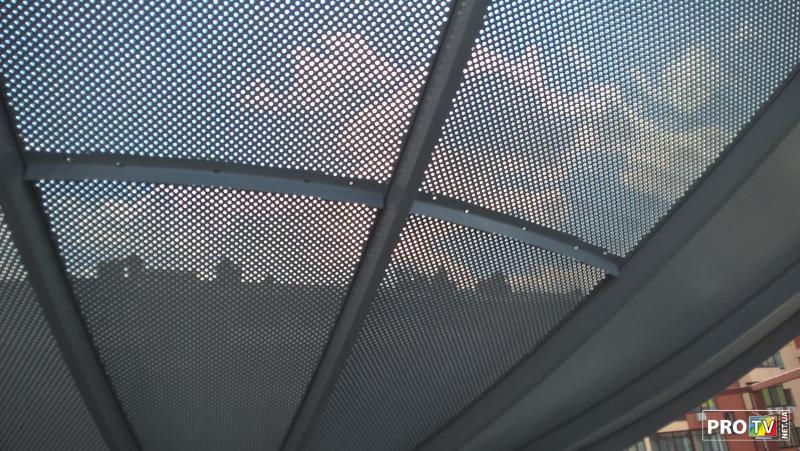

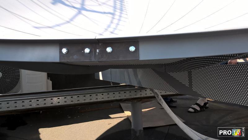

Фото цього блоку повідомлення демонструють "прозорість" антени, її вигляд зі зворотнього боку, а також розташування додаткових дуг жорсткості. Дуги вставляються в ті ж пази куди й пелюстки і легенько доводимо до остаточного місця за допомогою важливого інструменту гумової киянки. Тут теж потрібно мати "чуття" в руках, щоб не переборщити. Згодом, коли дуги зайняли свої місця. їх закріпили і з"єднали з пластинами за допомогою заклепок. Власне тут особливих проблем не виникло, оскільки їх можна було дістати з-зовні не надто напружуючись.
- Вигляд знизу.
- Вигляд дуг жорсткості.
- "Прозорість" антени.
— Вигляд перфорації антени зблизька

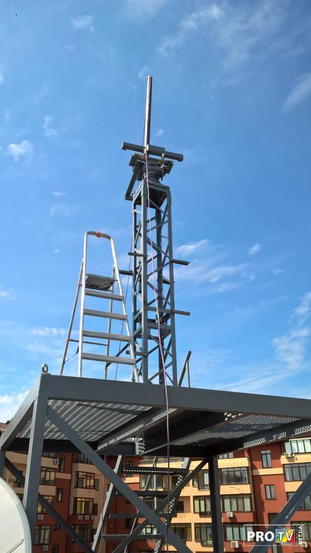

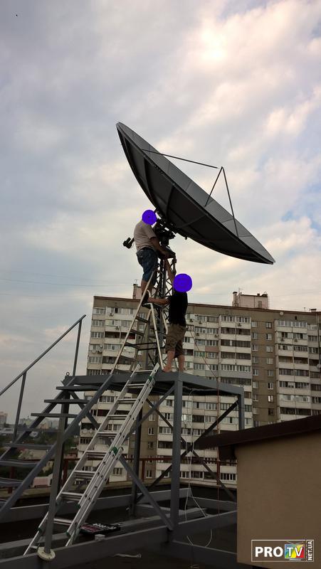

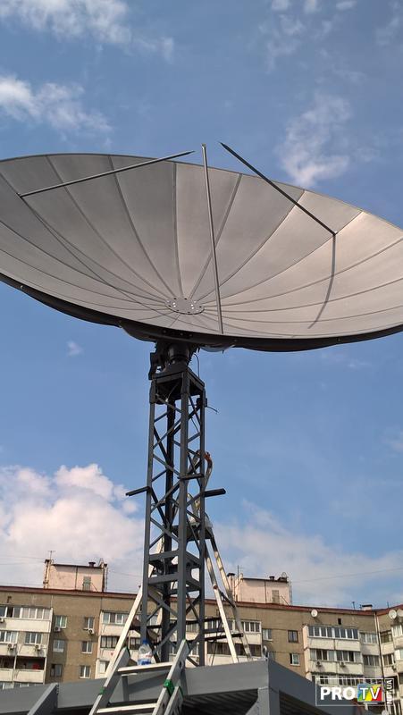

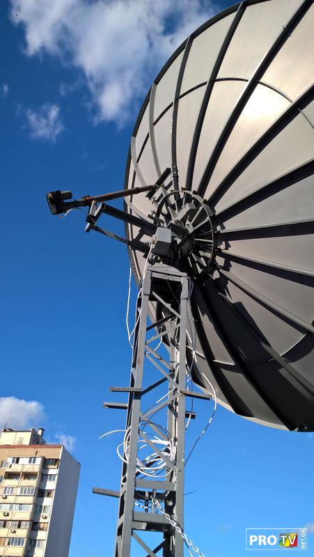

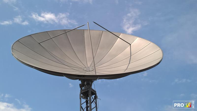

Після завершення збору дзеркала антени, вся конструкція мала якимось чином переміститися на мачту:

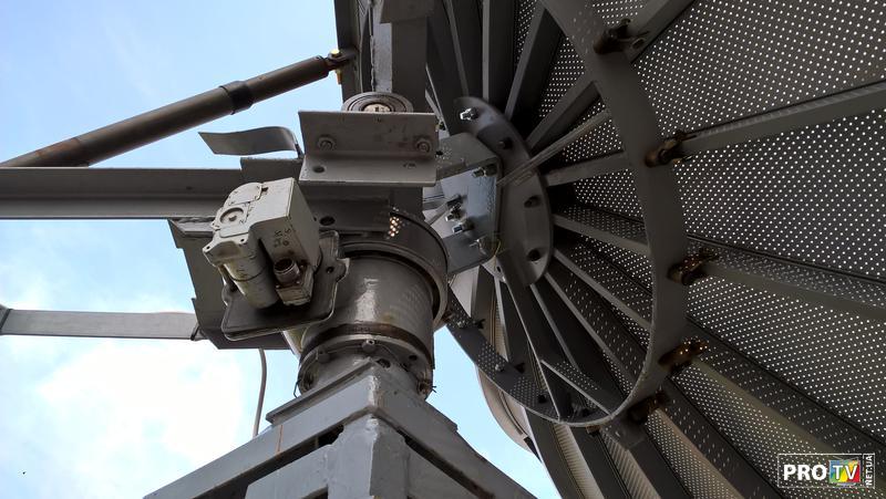

На цій же мачті мав розташуватись мотор повороту антени по горизонталі а також актуатор який забезпечував би її переміщення по вертикалі. і решти елементи управління.
Мачта, спадо радянського минулого і посеред широкого кола любитель та фахівців радіозв2язку має назву Унжа, їх розміри є в основному 30х30 см, 40х40 см. бувають, але рідко і більші і менші. Висота мачти 2.40 м. розмір 30х30см. Посадкові місця мотора чітко відповідають розмірам посадкових місць двигуна. Ці мачти використовувались колись для радіорелейного зв"язку в радянській армії, а також для розміщення тих же ж параболічних антен в ППО. Комплектувались вони й лебідками для підіймання антени на необхідну висоту і тросами-розтяжками. (Звичайно з цілого цього комплекту дісталось в спадок тільки мотор і сама мачта. Незважаючи на свій поважний вік стан її доволі таки добрий і простояти вона може, якщо за нею хоч трішечки доглядати ще не один десяток років. Врешті-решт той метал це не цей метал. По мачті спокійно без жодного остарху можна пересуватись не переживаючи що щось під тобою прогнеться чи відламається (перевірено особисто в процесі монтажу) :)
На фото справа видно фіксуючі болти двигуна, а у верхньому лівому куті фото видно пластину з отвором який фіксується в кутних приварених на основі.

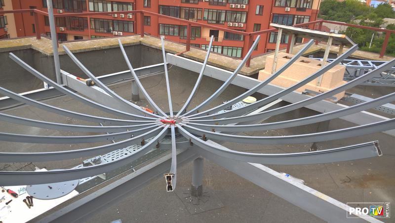

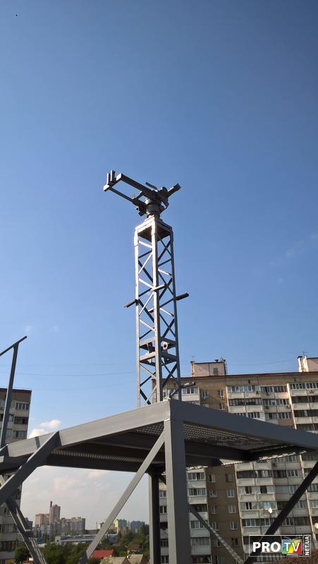

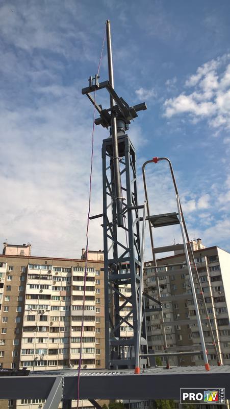

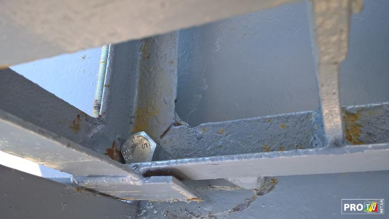

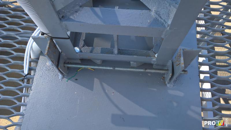

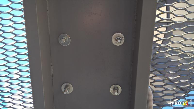

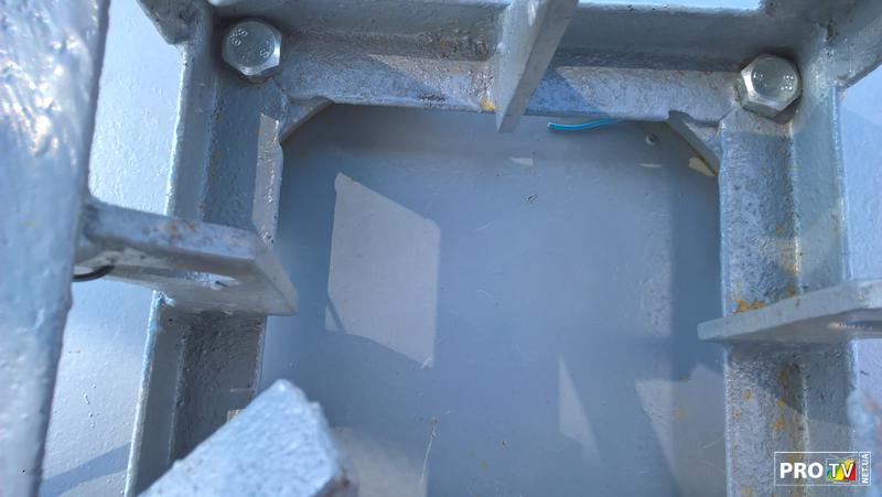

Після укомплектування всіх складових антени, мачту і мотора було доставлено на основу де зібрано в єдину конструкцію і встановлено за допомогою 6 людей, оскільки в зборі вони виявились надто важкими.
Встановлені і закріплені вони мали такий вигляд:
Закріплена мачта була таким чином:
— Вигляд кріплення знизу
— вигляд одного з кріплень зверху.
Ще одна спроба подати фото кріплень зверху:
Фіксуюча" шпилька для додаткового посилення, та "сервісного обслуговування". Розглядається можливість горизонтально опускати за потреби мачту і проводити з нею такі-сякі маніпуляції:

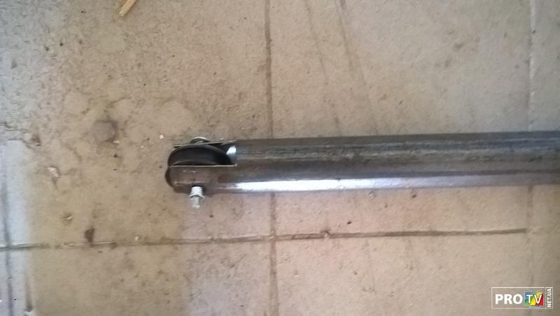

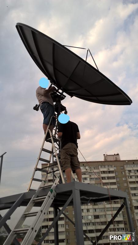

Після того, як все було встановлено і закріплено дійшла черга до кріплення самого дзеркала антени. Для цього було "сконструйовано" невеличкий допоміжний пристрій, зображений на наступних двох фото:
— на цьому фото вид з тильної сторони дзеркала антени.
Коротенький опис "допоміжної" конструкції: за основу взято трубу d 50 мм, в якій зверху вирізано пази, і вставлено блока. Потім все це за допомогою хомутів для кріплення автомобільних глушників трубу прикріплено до мачти і перекинуто міцного шнурка до одного кінця якого прив"язувалось антену, а з іншого як підйомний механізм використовувався двигун потужністю "2-х людей", з іншого боку антену підіймали 3 людей та одна людина перебували на верху мачти, кріплячи дзеркало до антени.]

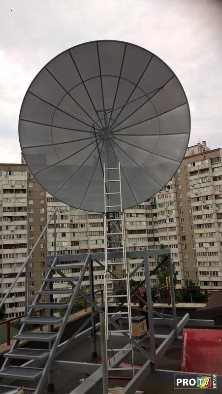

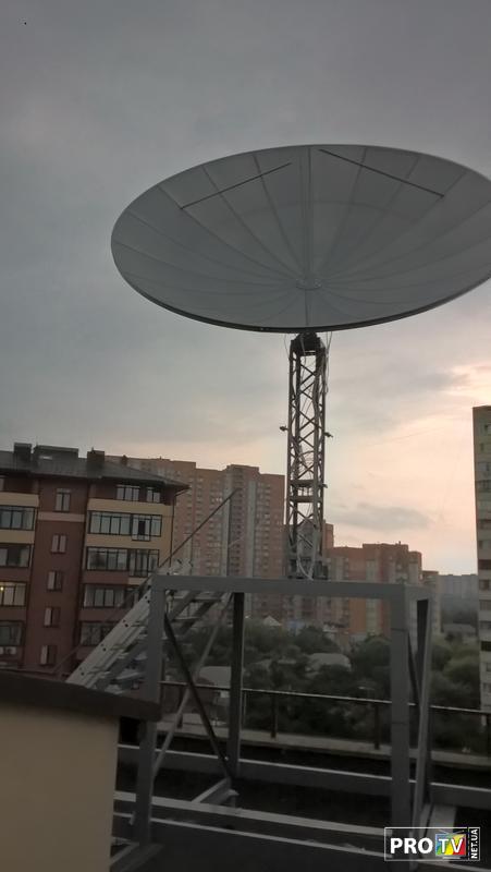

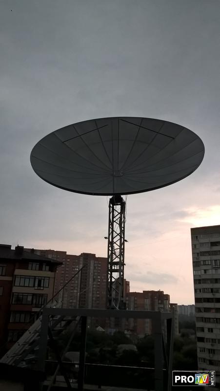

Нарешті, після численних маніпуляцій, допоміжних слів, яких зазвичай не прийнято згадувати поміж джентельменами, але без яких складно щось зробити вся конструкція набула такого вигляду:
(тут вже звиняйте, що залишити, покладаю на розсуд модераторів, адміністраторів сайту а також на дизайнерів-конструкторів)
