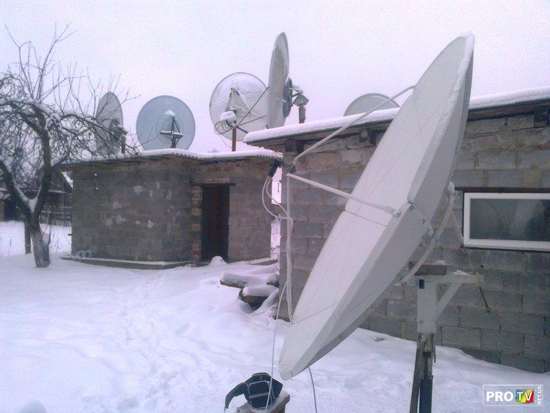

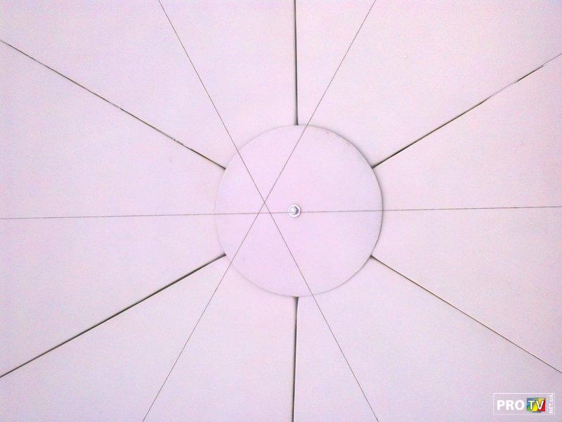

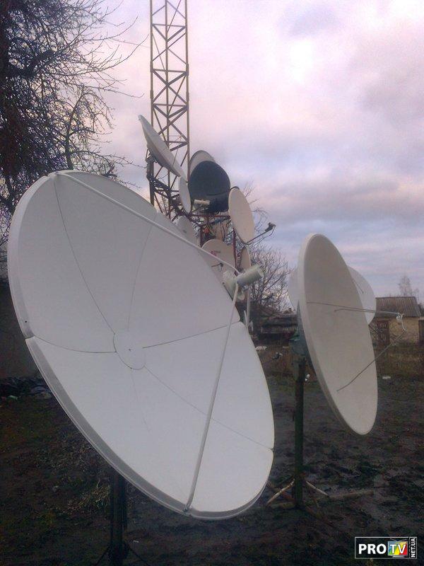

Еще из давних времён интересовало сравнение сигнала в Си диапазоне на прямофокусных антеннах-это такие как китайские секторные ромашки и цельно-прессованные параболы с аналогичным размером 180 см. В сети много было отзывов о том,что китайки уступают цельным,но на этом все и заканчивалось,а как хотелось-бы это всю разницу увидеть в % попугаях,вообщем как говорится в живую!
(Когда осенью появилась в моем спутниковом приюте эта редкостная у нас на Украине секторная антенна, сразу решил все эти сравнения-тесты перенести на зимний период так как изначально её ждала полная реставрация. viewtopic.php?p=6000#p6000 )

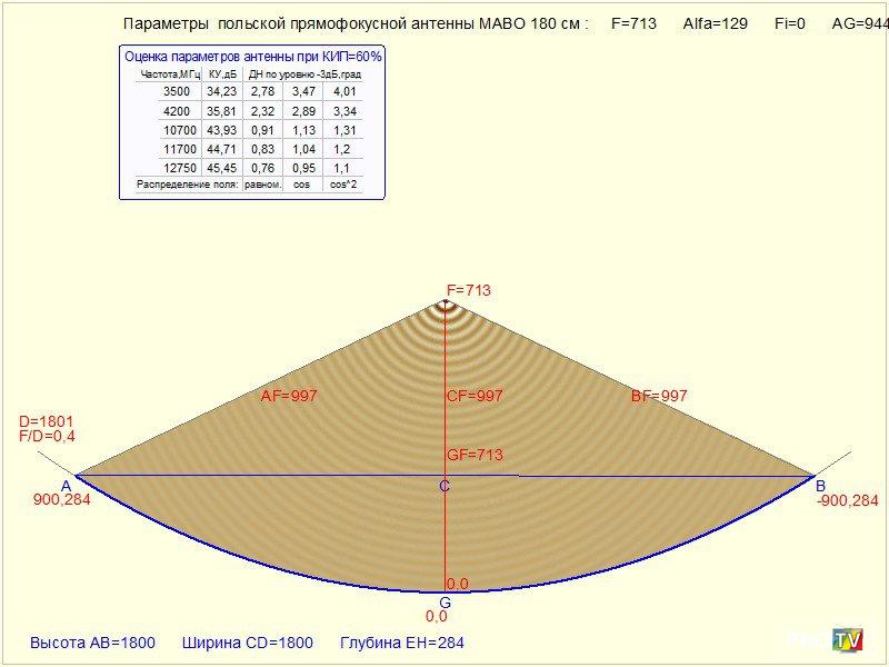

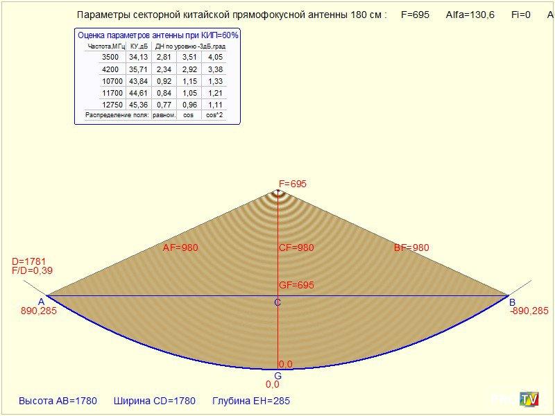

Вообщем данные Китайской ромашки 1.8 м высчитанные программой ув.Странника:
Данные польской Мабо 180см:
Как видим в среднем у обоих парабол угол раскрыва 130 градусов.

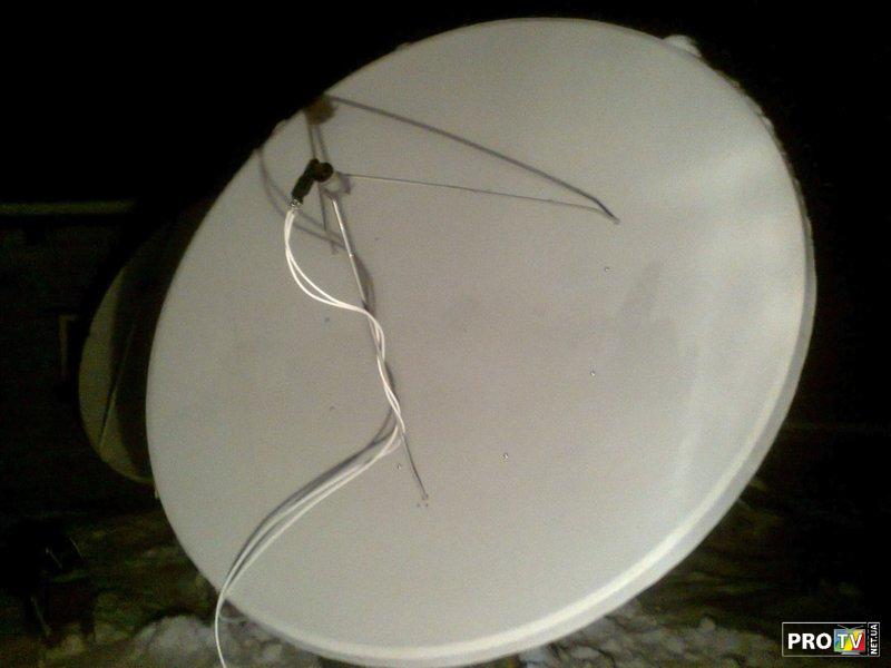

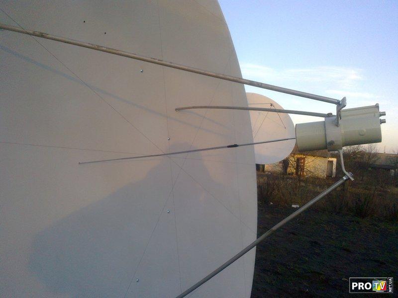

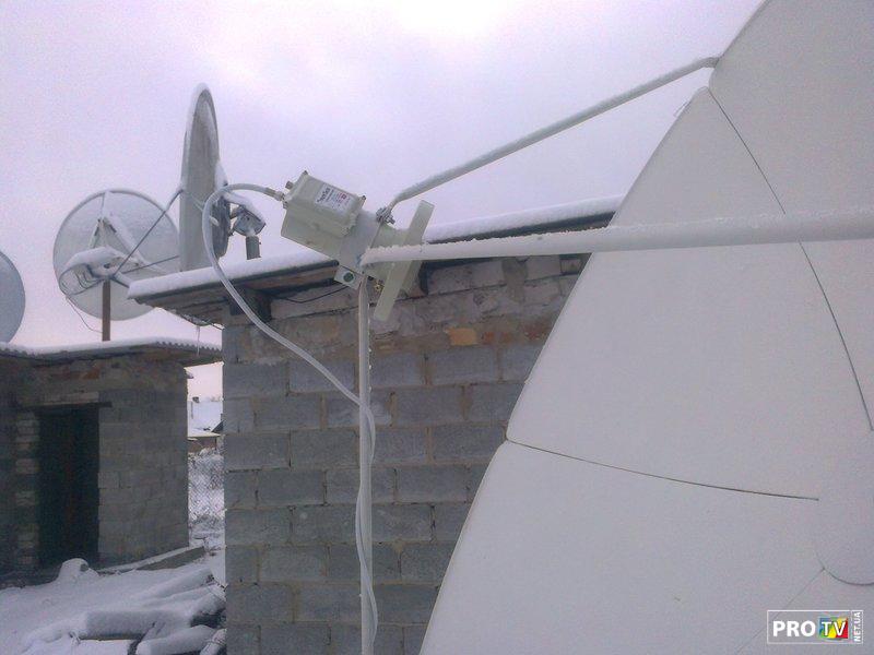

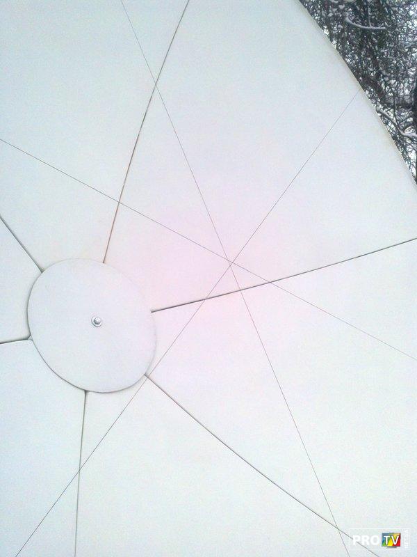

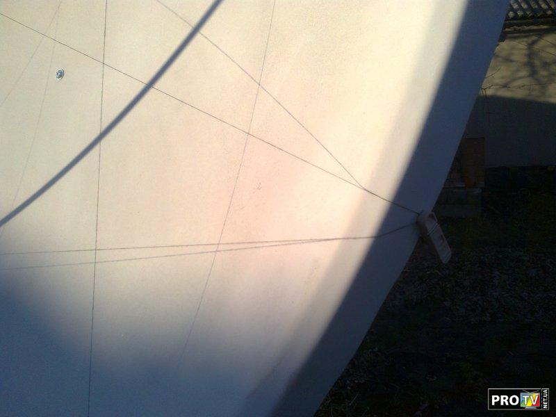

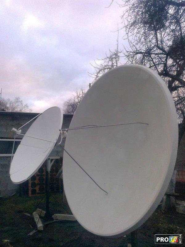

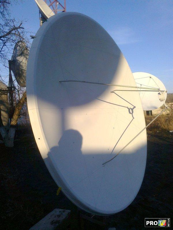

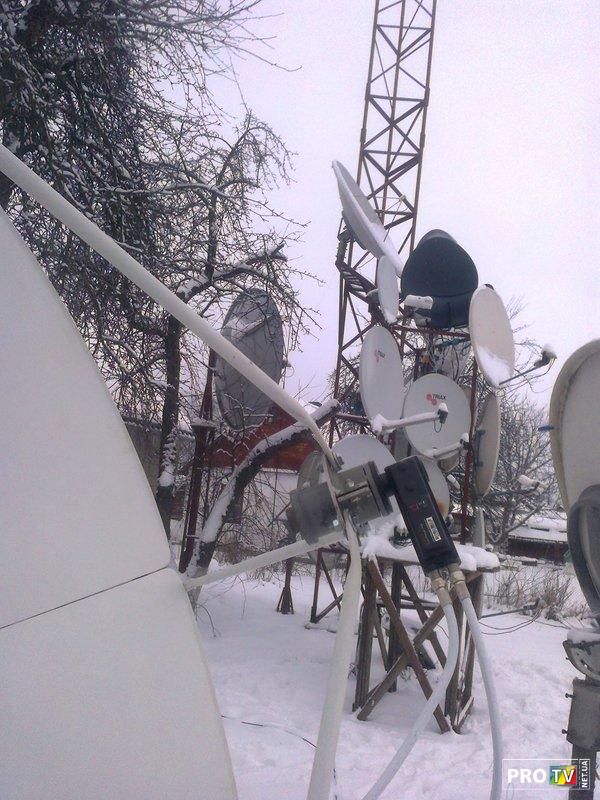

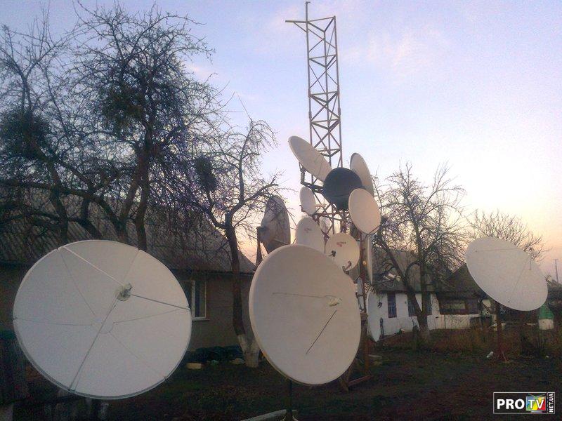

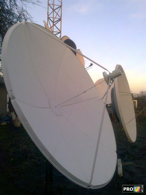

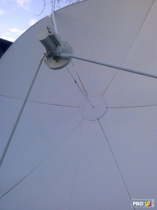

И так следующая подготовка это выравнивание плоскости с помощью обычных тонких нитей.
После проверяя-выставляем прицел точно в центр параболы:
Продолжение следует...

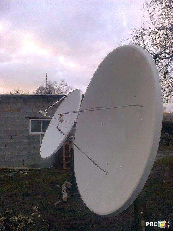

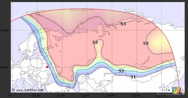

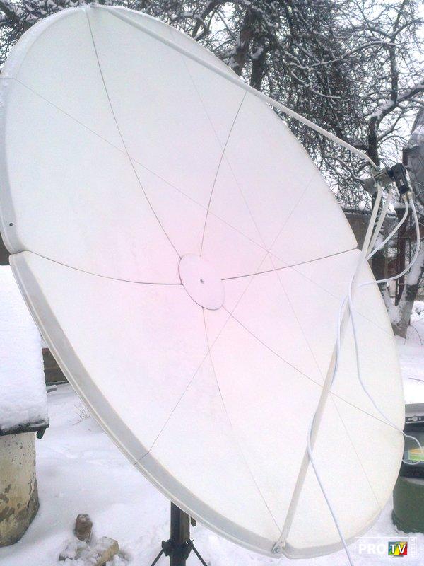

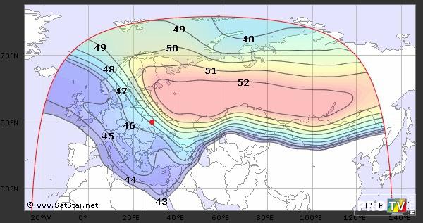

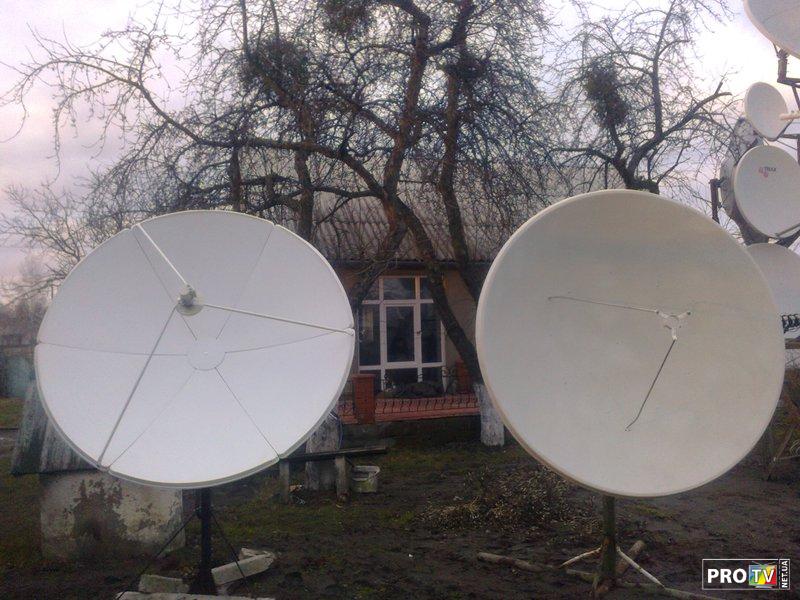

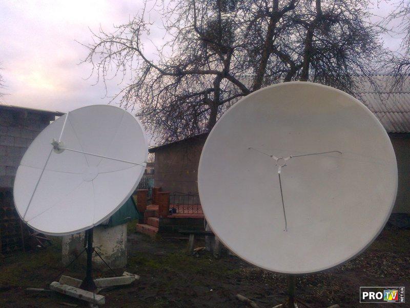

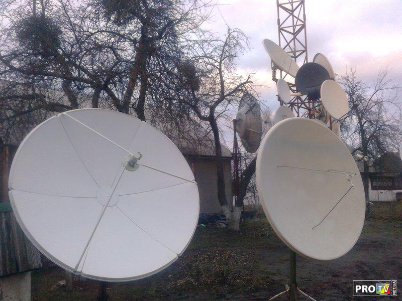

Сравнил по сигналу эти две антенны на спутнике Yamal 202 @ 49° East
В нашем регионе данный спутник начинает приниматься от 60 см и идёт уже весь от 110см.(Проверено на практике)
В тесте принимали участие конвертера С band с одинаковыми характеристиками,а также для приёма круговой поляризации - деполяризаторы крест.
И так полученные результаты:
Исходя из этих результатов делаю вывод,то,что китайская секторная ромашка в среднем уступает цельно-прессованной на 10%,единственное два транспондера это 3750 и 3831 которые шли на уровне с Мабо 180см.
Так-же хочу заметить,что Ромашка 1.8м работает в С band на уровне офсета мабо 164см(164*183) viewtopic.php?p=6303#p6303 или на уровне цельно-прессованного прямофокуса 164см.

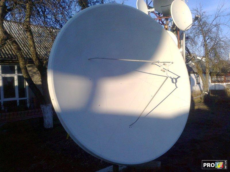

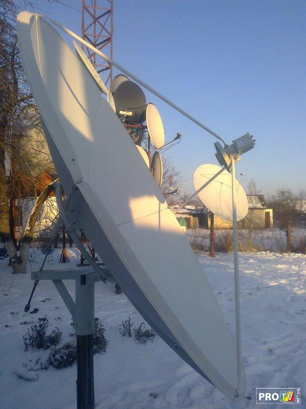

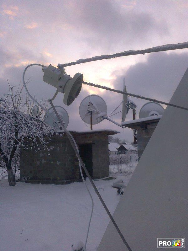

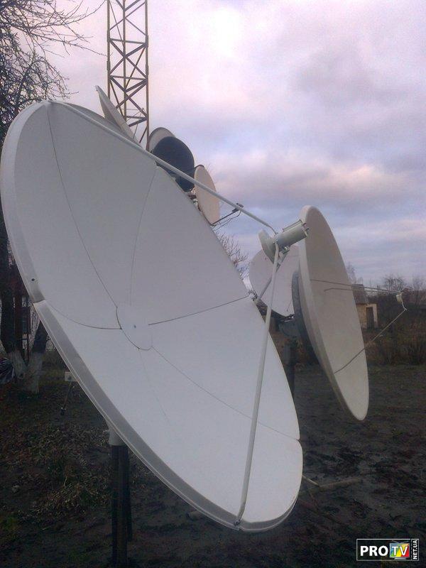

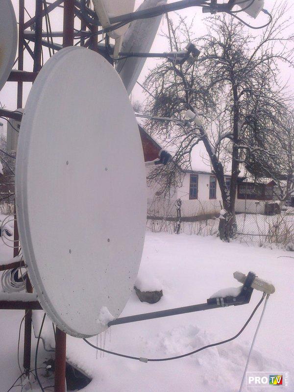

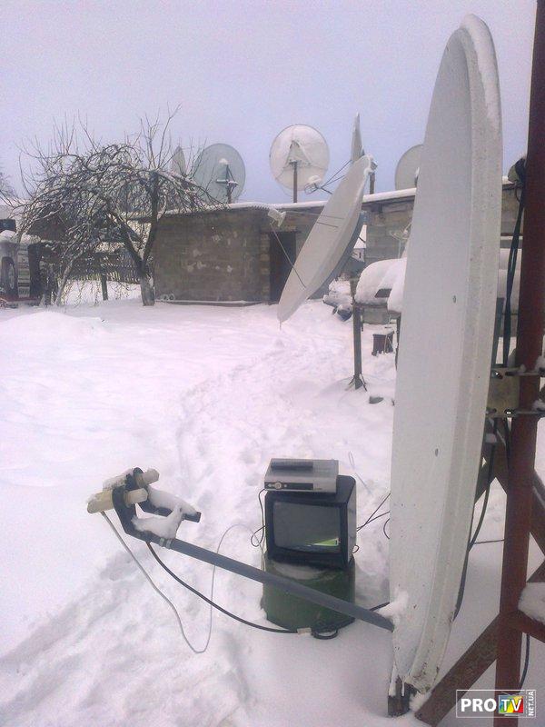

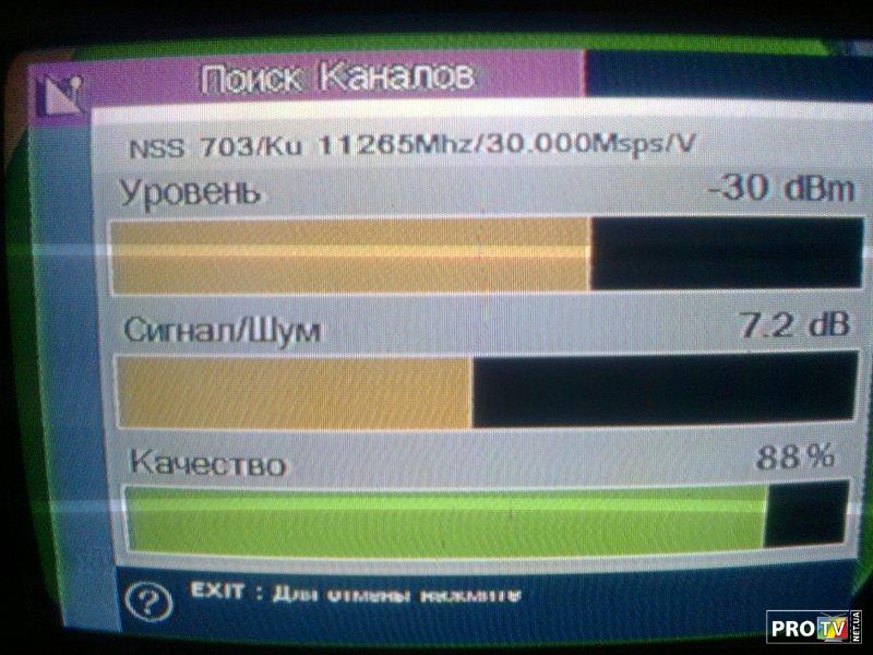

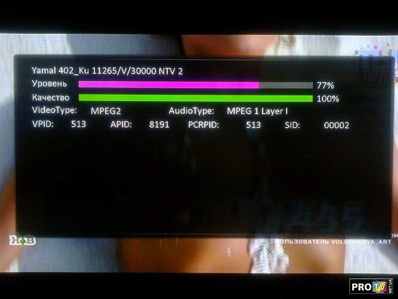

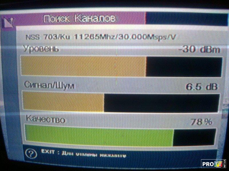

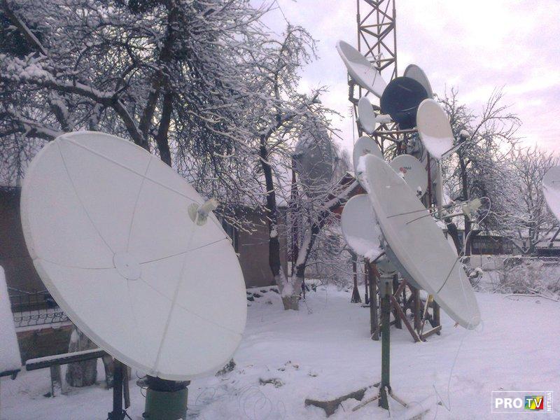

протестировал несколько транспондеров с Yamal 402 @ 54.9° East,для того ,что-бы сравнить ромашку в ку диапазоне с цельно прессованным аналогичным по размеру зеркалом.
Для ориентира настроился на антеннe Вариант 110 см.(харьковского производства)

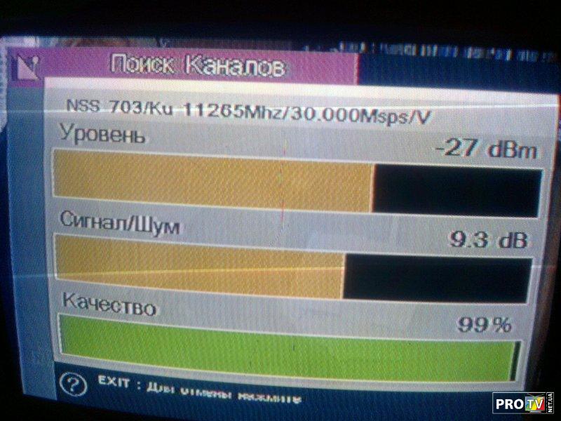

транспондер 11265 DVBS

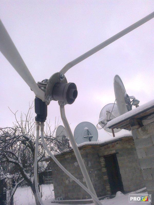

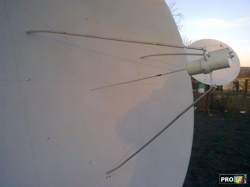

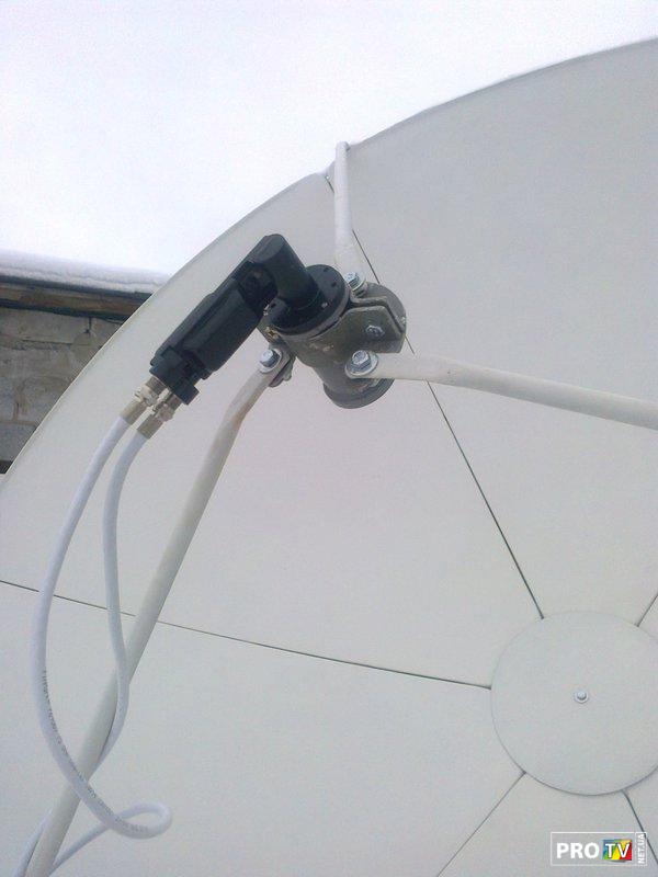

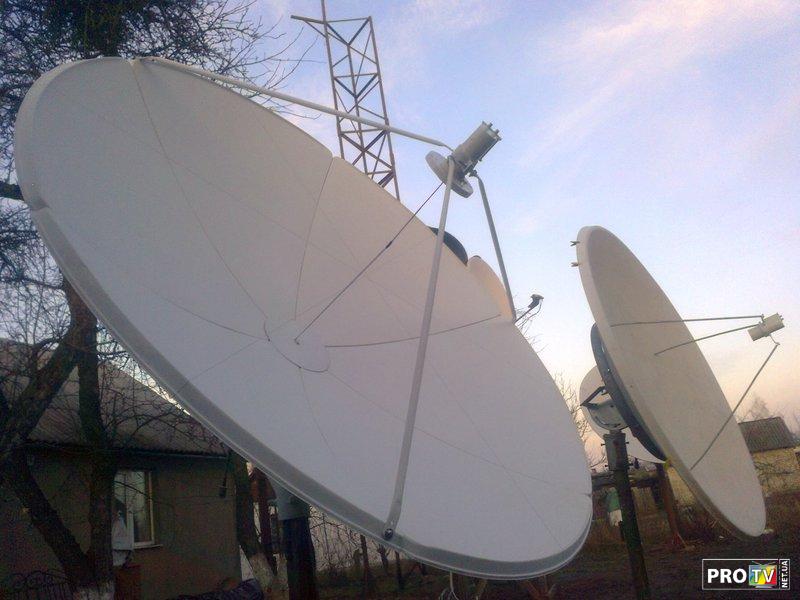

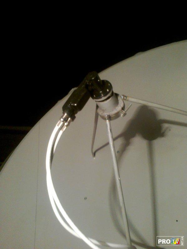

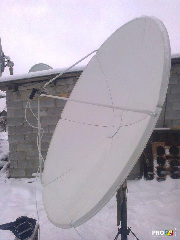

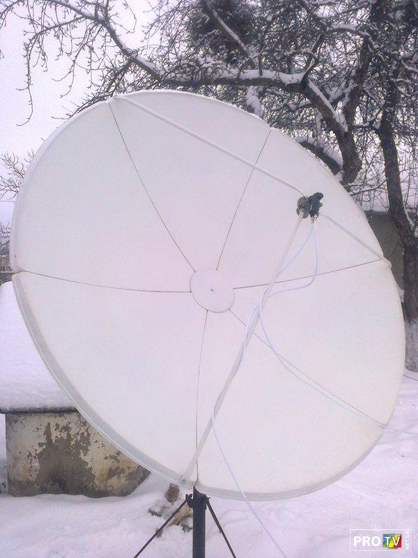

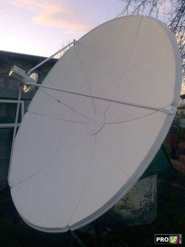

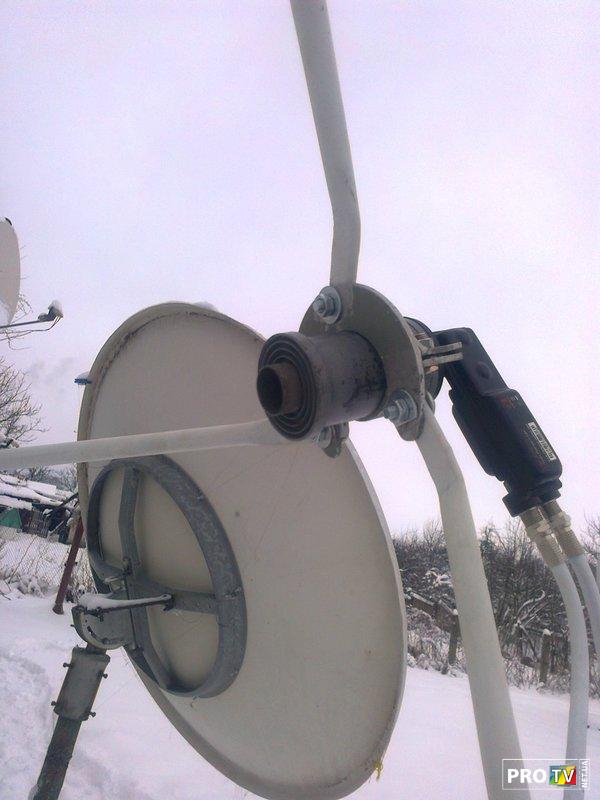

Заранее прикинувши какой облучатель буду использовать на этих двух прямофокусных антеннах и остановился на этом:

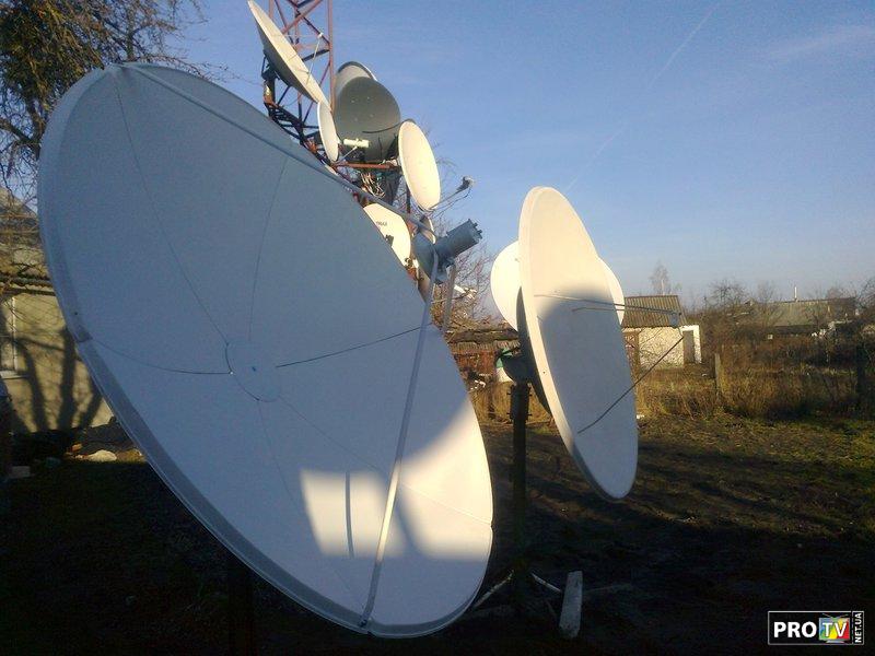

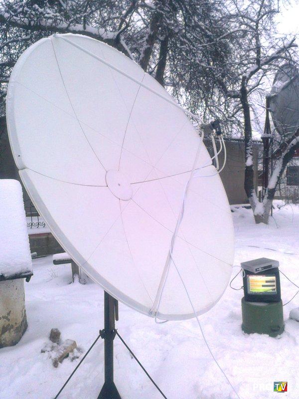

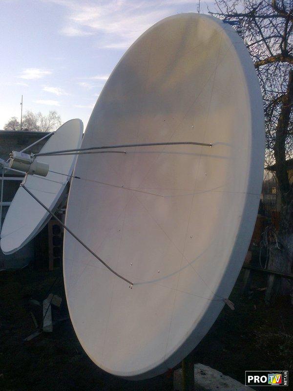

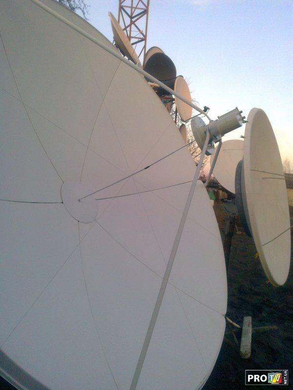

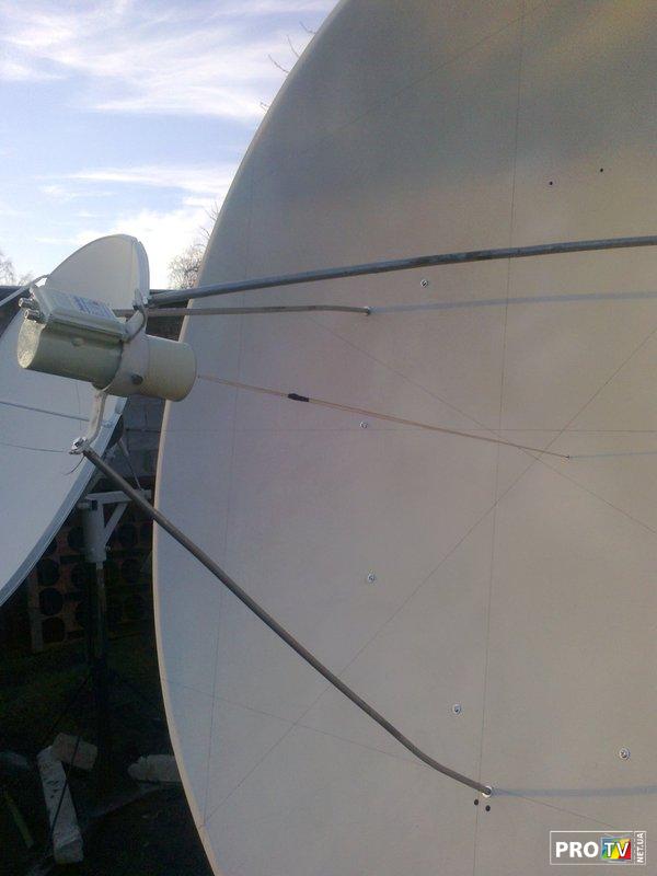

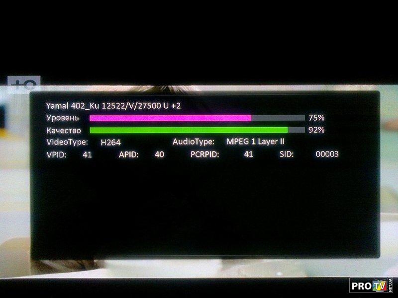

После этот-же облучатель с конвертером установил на цельную Мабо 180см:

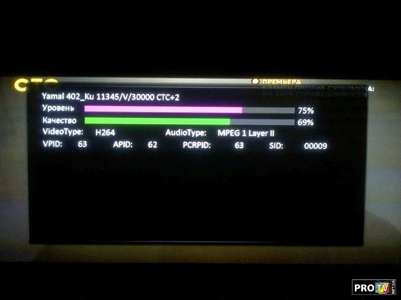

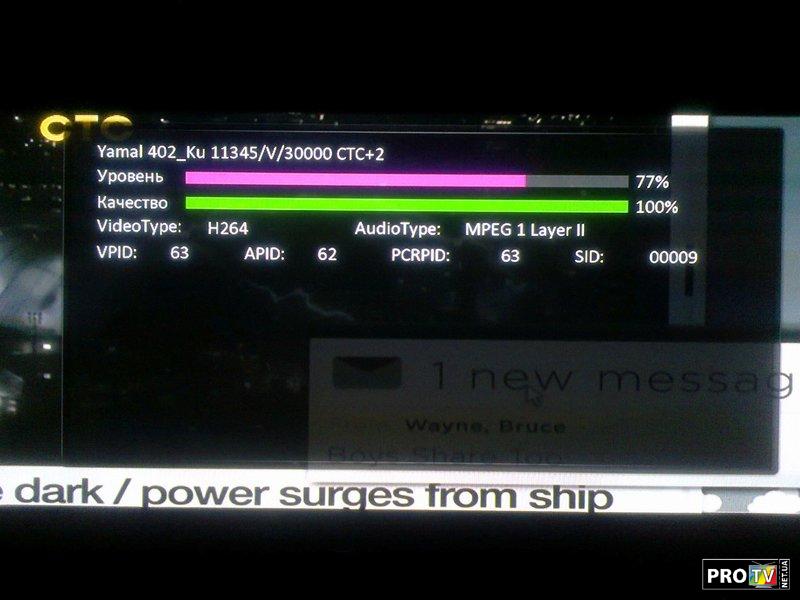

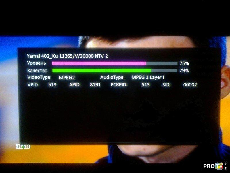

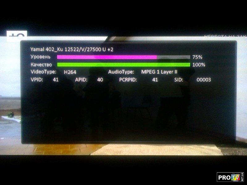

Без особых усилий получил вот такой результат:
После всего происходящего теста-делаю итог того,что ромашка 1,8м в ку диапазоне работат как цельная 125-135см.
