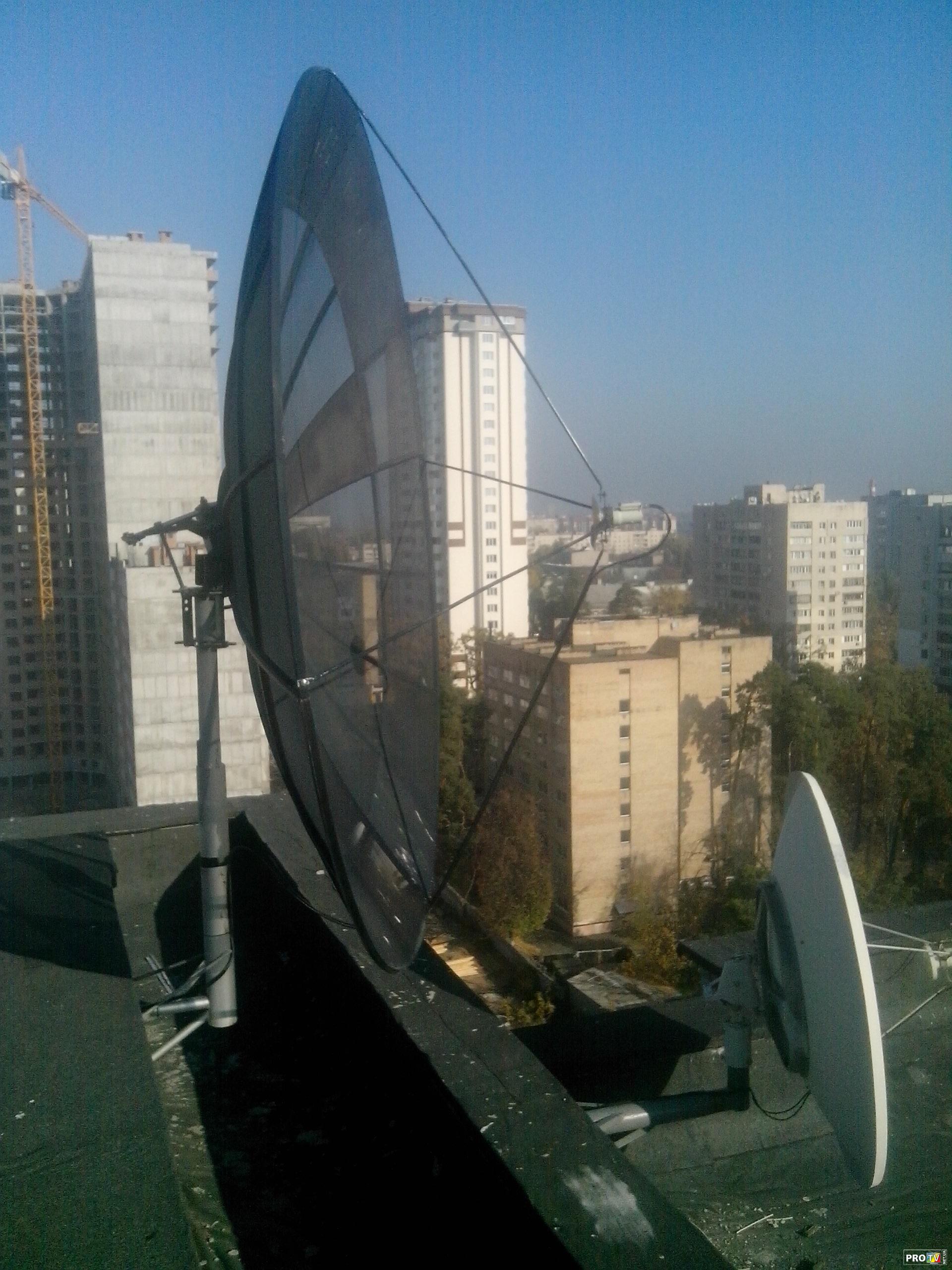

Антенна приехала на пмж в город Киев
За счет хорошего облучателя используется вся рабочая площадь и антенна работает на свои 300 см.
 Заголовок сообщения: Re: Китайская сетчатая прямофокусная антенна 3м
Сообщение Добавлено: 18 сен 2022, 09:03
:D Спустя год после эксплуатации в 2019г
Антенна в отличном состоянии....
