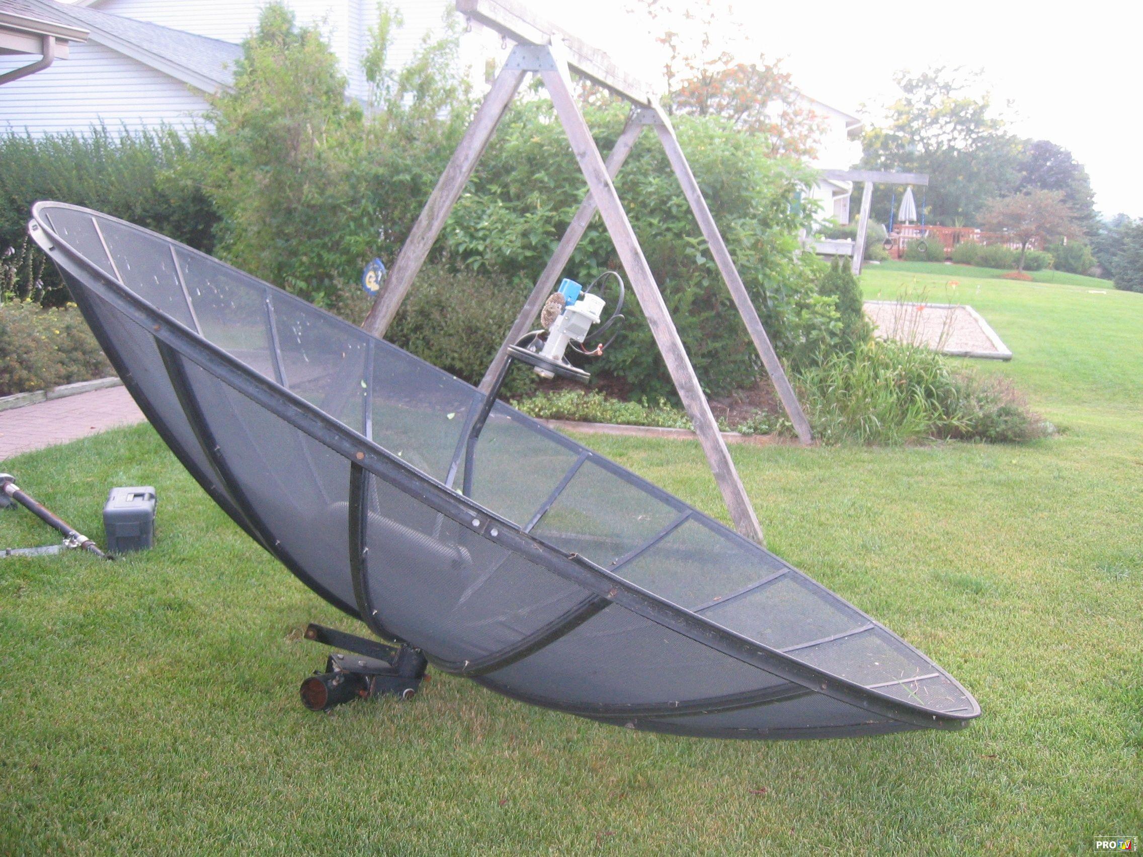

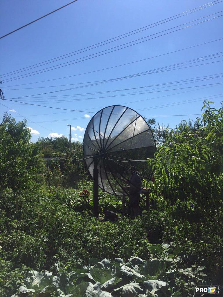

Наш коллега Евгений с Киевской области приобрел сетчаную антенну размером 300см.(Собственно где мы ее отторговали в 2015 году за 1500гривен у кабельщиков с г.Львов)Но к сожалению родной сетки на ней осталось примерно 45%.
На будущее планировали ее заменить полностью другой оцинкованной.(Каркас в идеальном состояниии)
В этой теме будет выложен процесс востановления.
Продолжение следует....

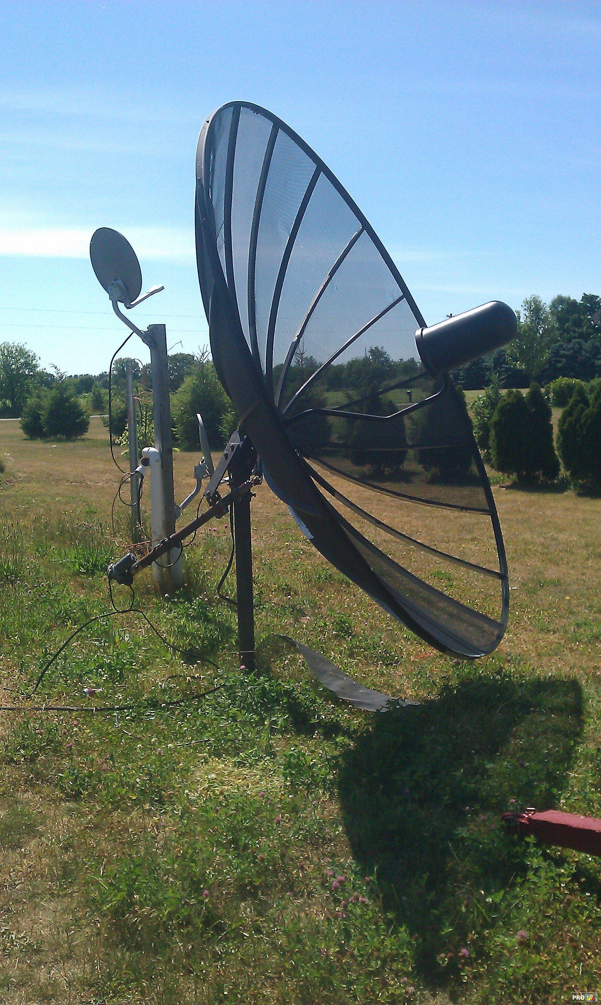

Сама антенна американского производства,делали её в 80х годах и закончилось их производство в середине 90х

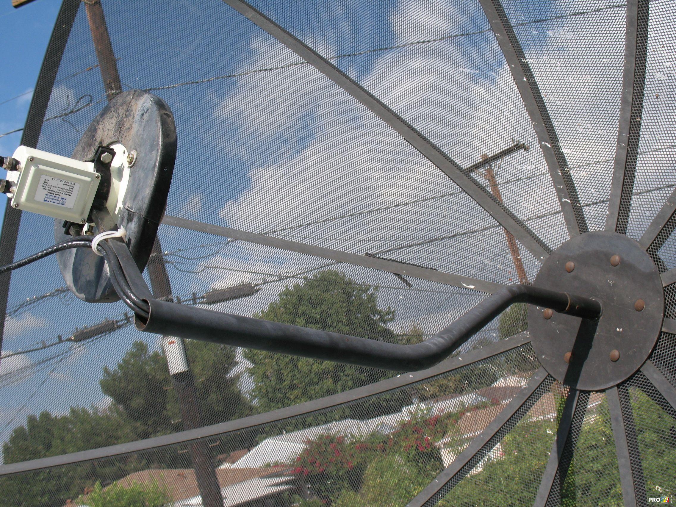

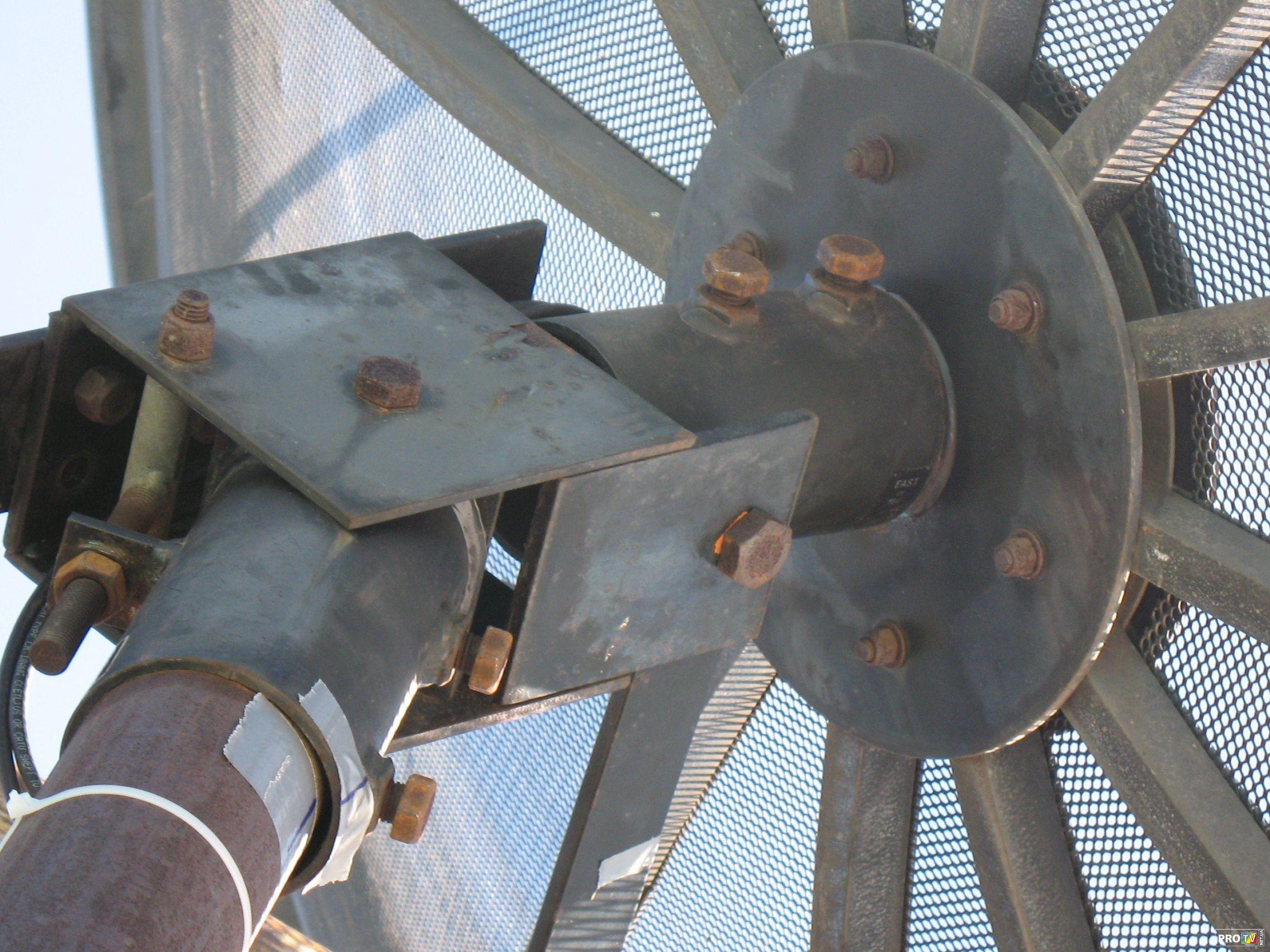

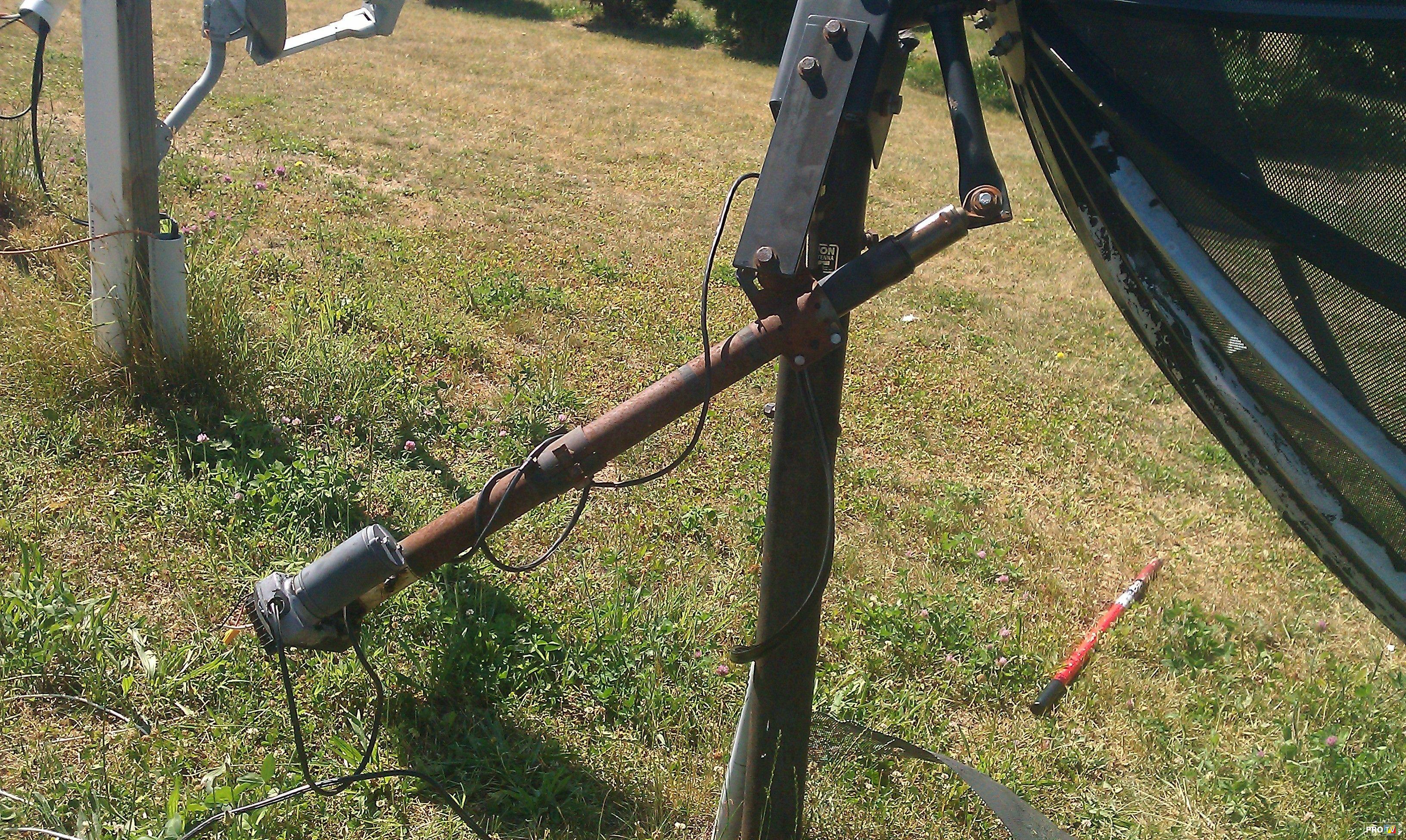

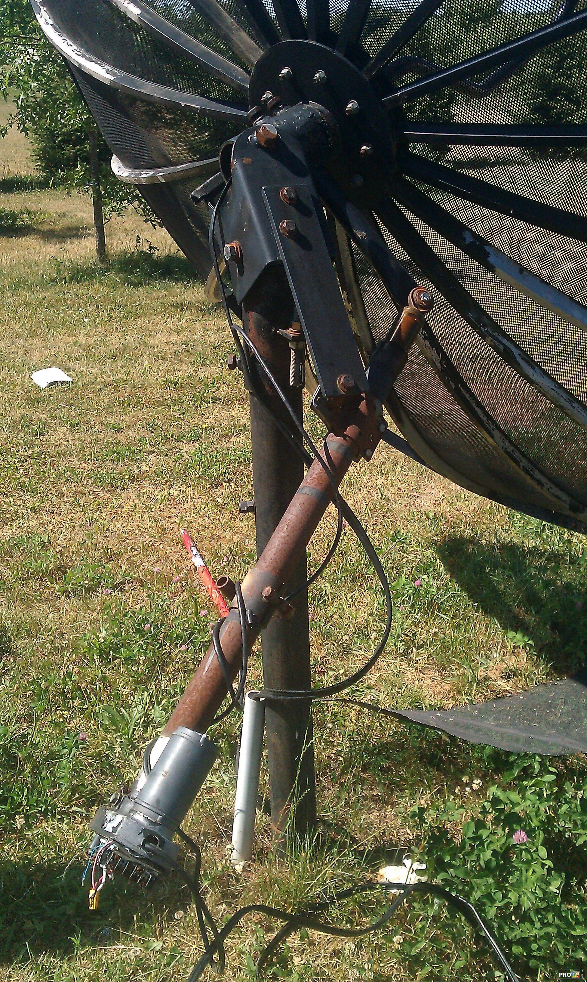

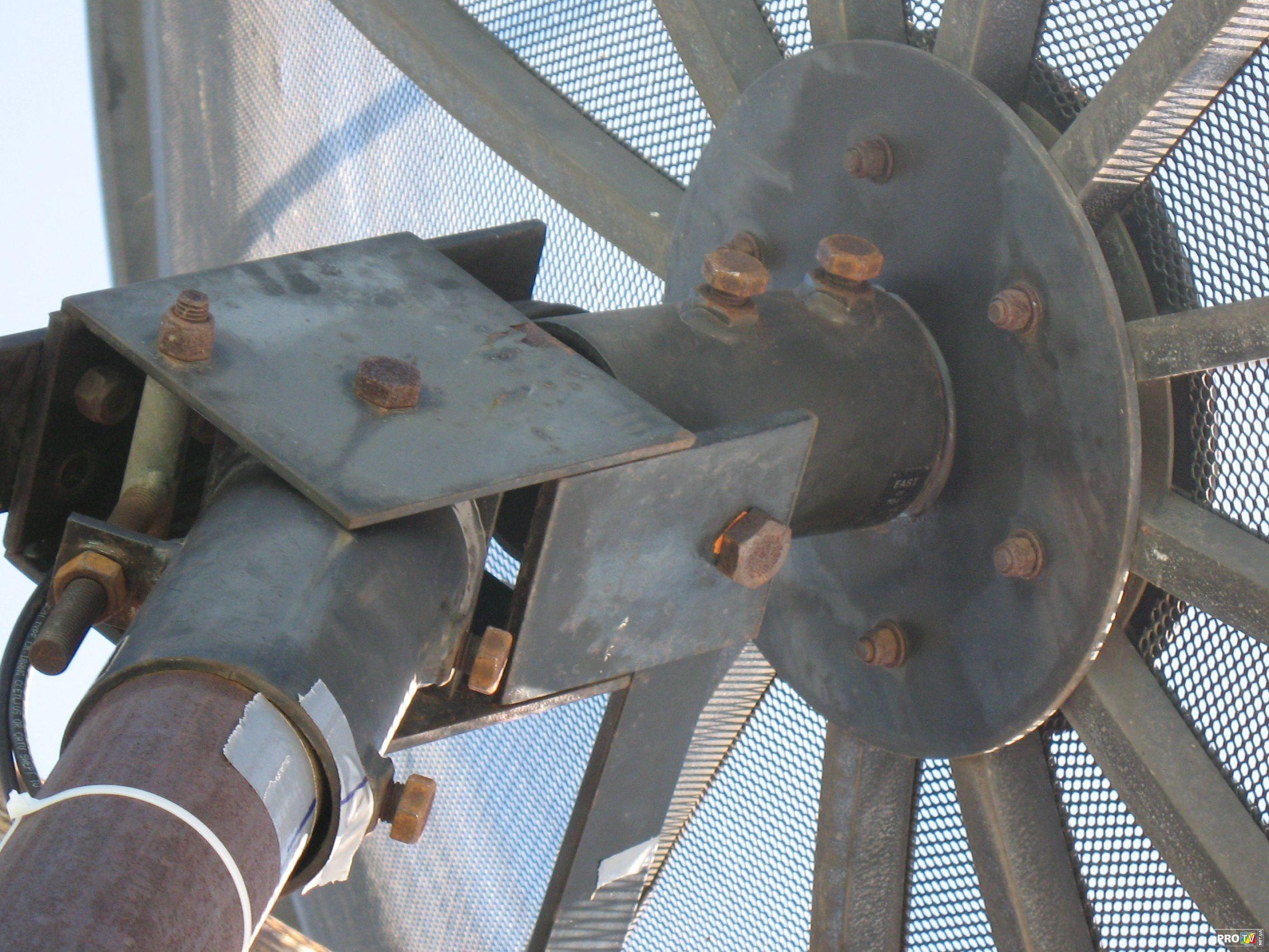

Во времена ихнего производства,позже модель уже комплектовалась одним центральным креплением штагни -держателя.

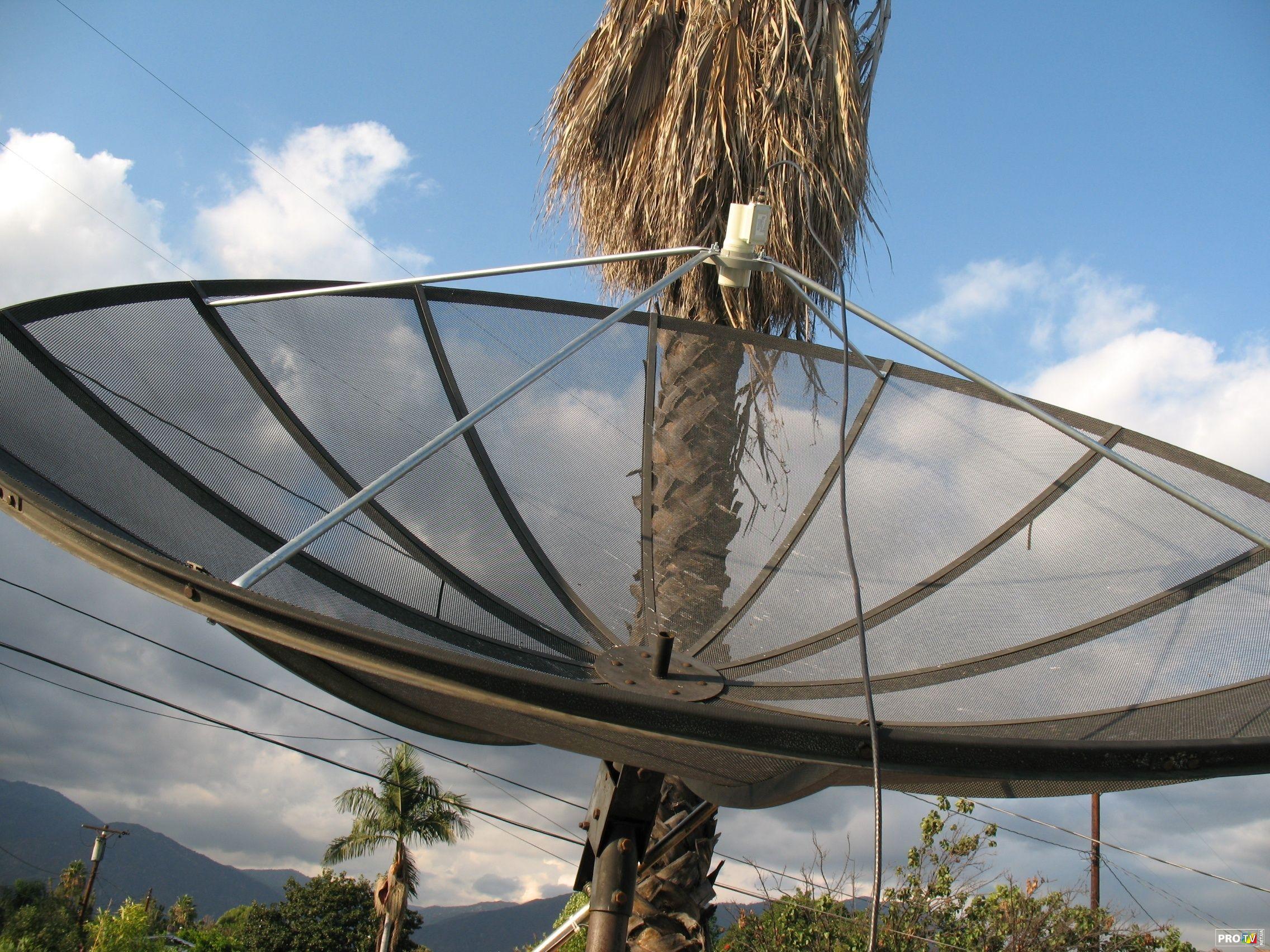

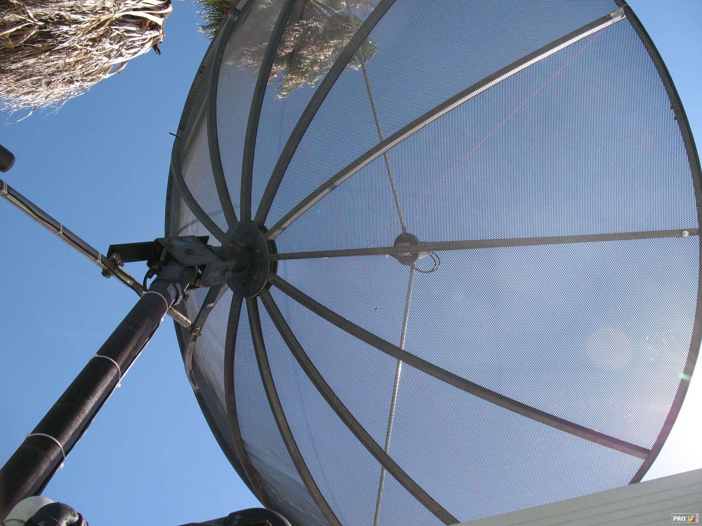

И так...
Начальный пробный лекальный-процесс на каркасную основу и нарезка лепестков :

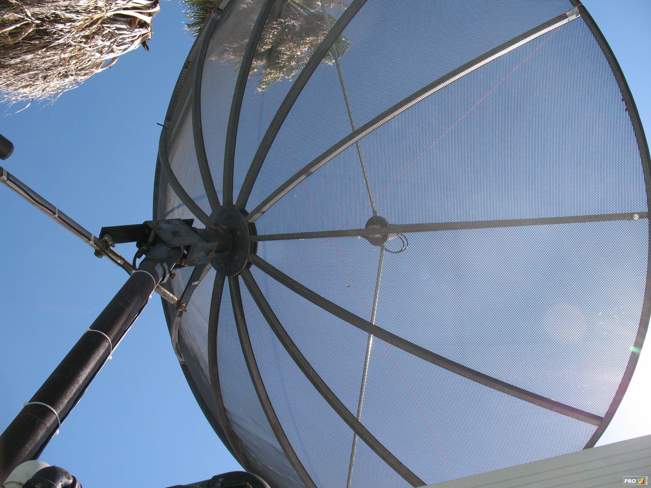

Сборка каркаса
 Заголовок сообщения: Re: Сетчатая прямофокусная антенна Orbitron SX10 3м USA
Сообщение Добавлено: 07 авг 2022, 08:42
Продолжение сборки
Также используется прижимная полоса между стыками сетки

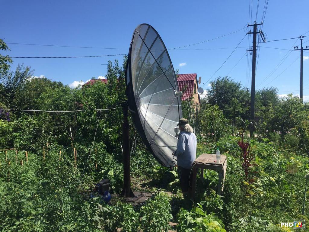

Сообщение Добавлено: 07 авг 2022, 08:46

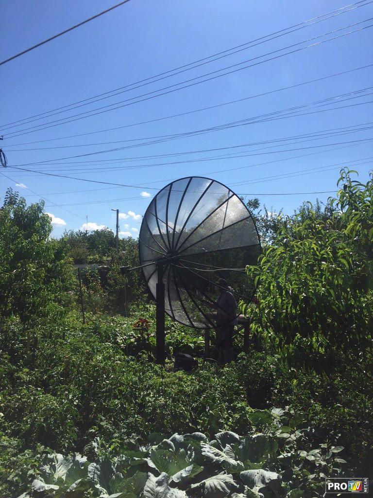

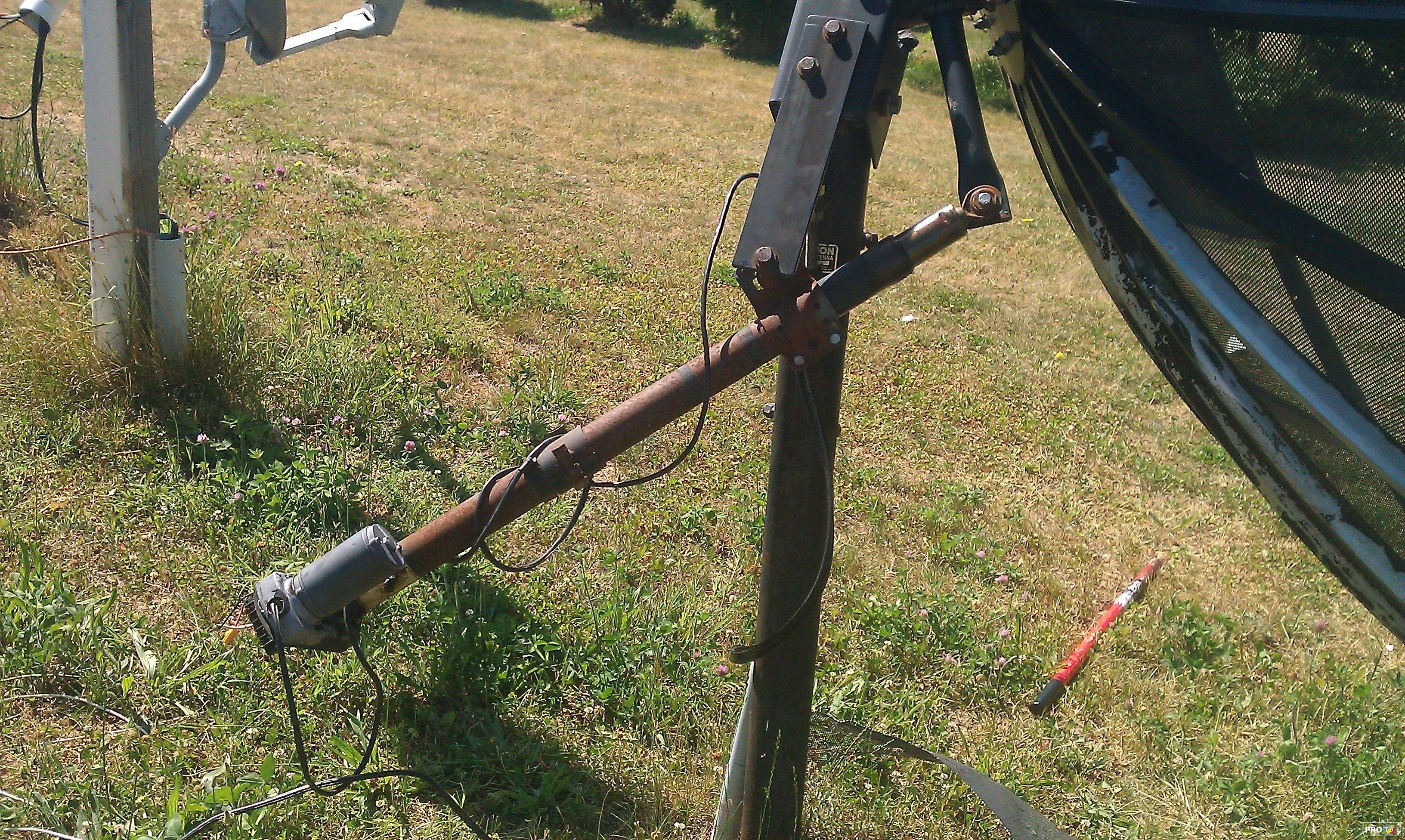

Несколько фото с момента проверки сигнала на антенне 300см.
Судя по рассказу в момент настройки максимальные данные,что удалось вытянуть на слабом сигнале на обновленной сетке -это сетчанная антенна показала работу как цельнопресованная 270см. парабола в Си диапазоне.

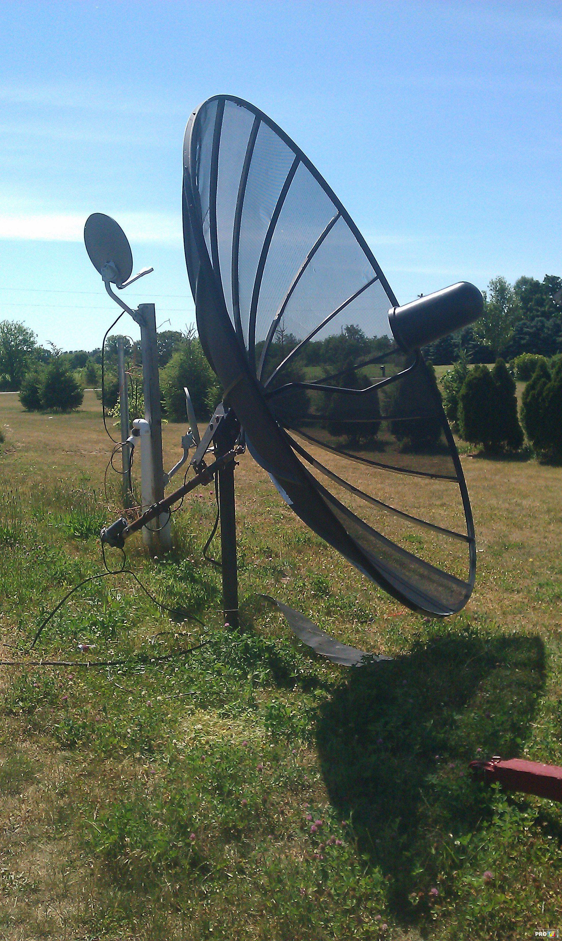

Сообщение Добавлено: 07 авг 2022, 08:53

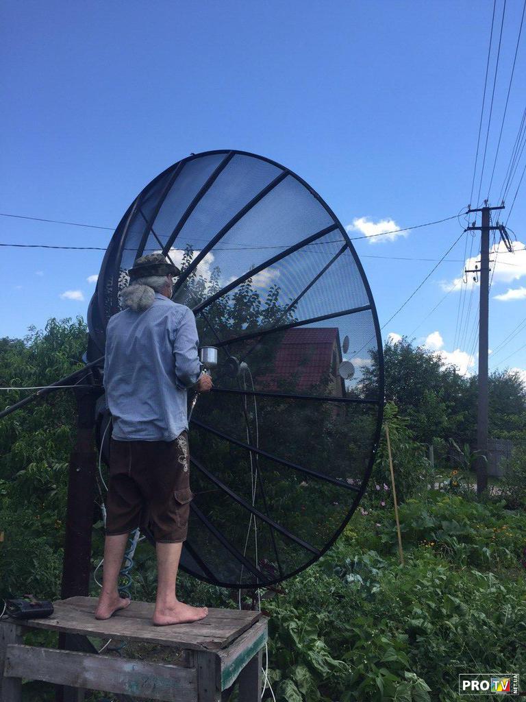

Позже собранная парабола,была полностью покрашена,где сетка и сам каркас антенны в специальный чёрный цвет для оцинкованного металла!
