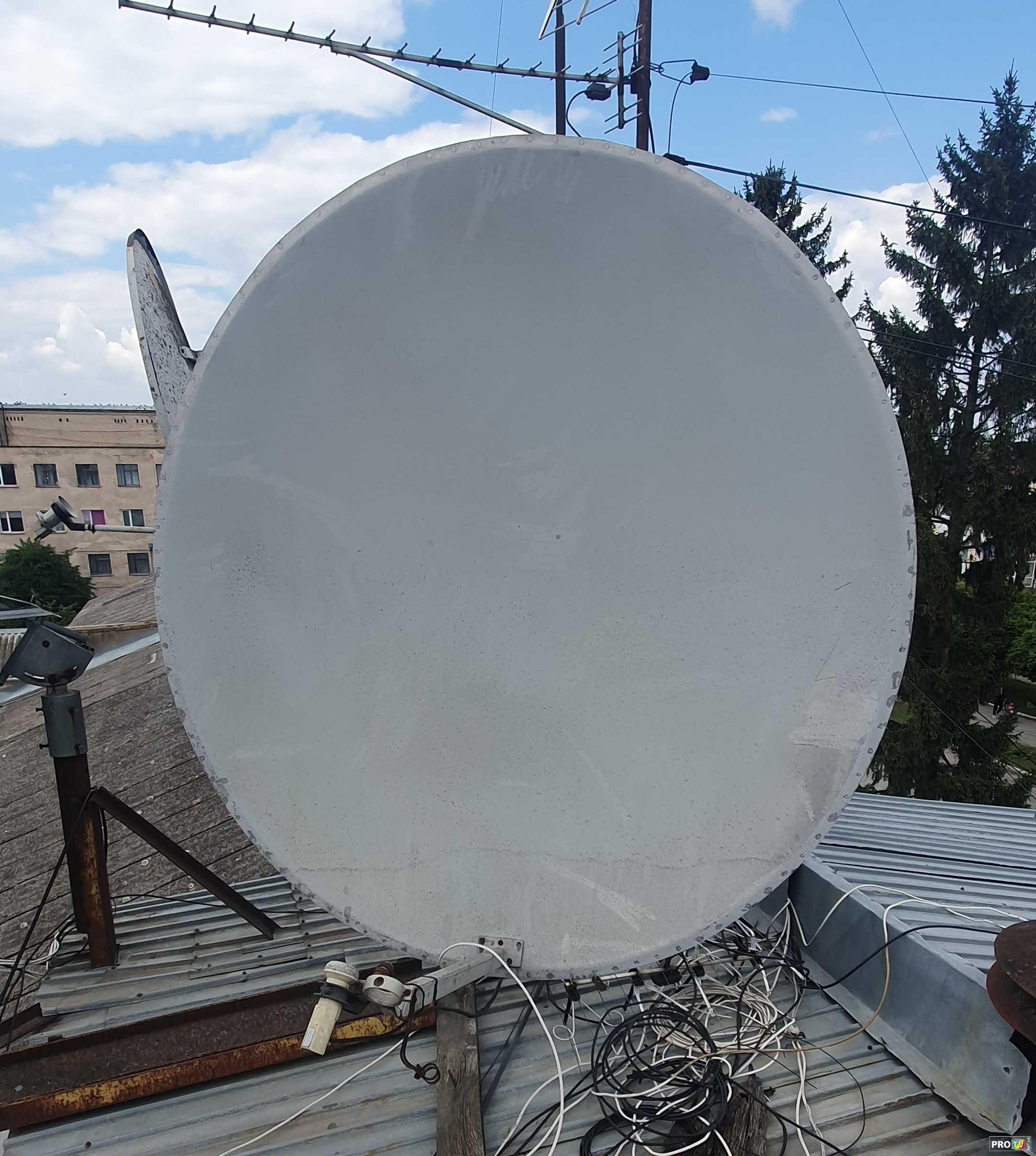

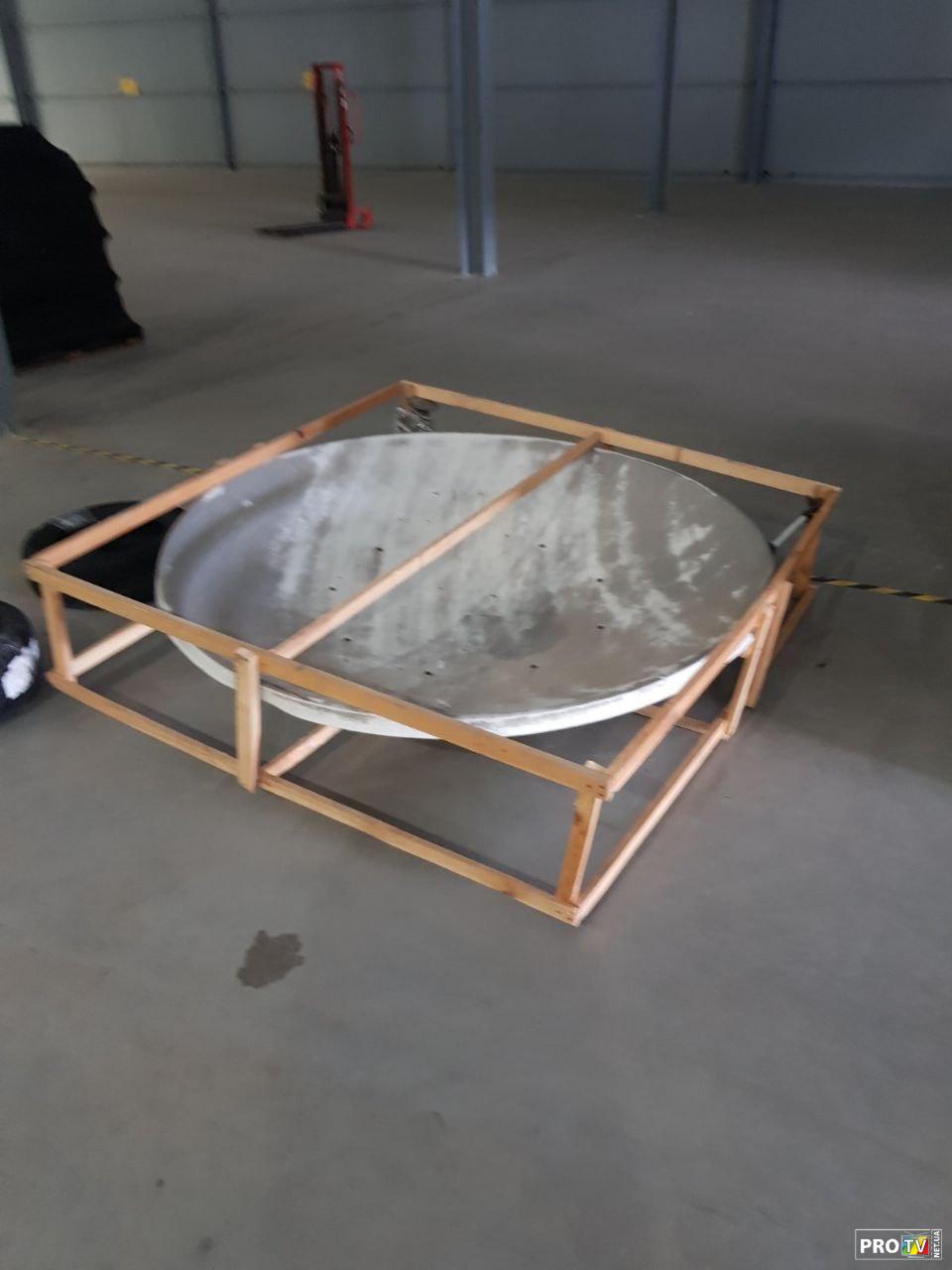

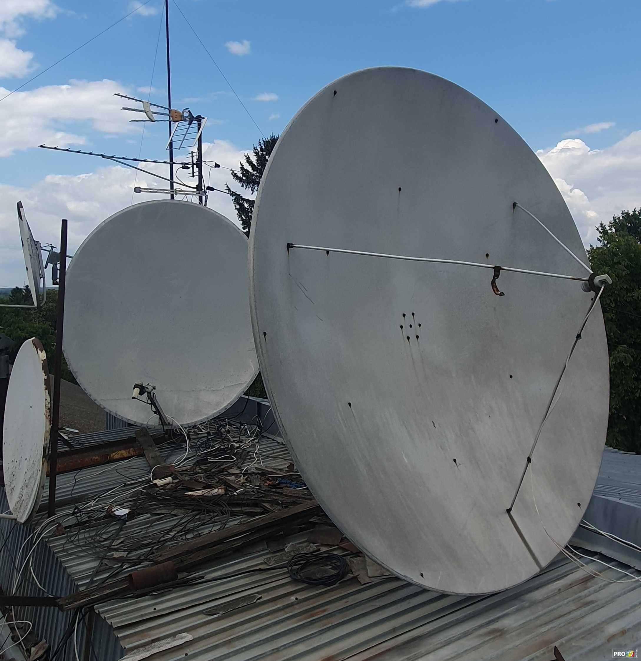

Доброго дня ! Допоможіть визначити марку, модель і потенційну вартість таких тарілок:
 Заголовок сообщения: Re: Допоможіть визначити супутникові антени
Сообщение Добавлено: 24 май 2025, 20:27
Привет.
1. антенна супрал 2.4м, работает на свой размер если идеальная геометрия:
viewtopic.php?f=188&t=14887
2. антенна Тернопольский прямофокус. Их завод делал две версии - короткофокусная 2,5м под ку и длиннофокусная 2,6м под СИ. У нас такие есть:
viewtopic.php?f=187&t=14905
3. офсетная Ахтырка,но также ахтырский завод делал такиеже и 1,5м:
viewtopic.php?f=188&t=14888
По ценнику скажу одно - сейчас их время ушло и если быть честным они уже мало кому нужны или вообще...учитывая то, что андройд убил всё...то, что они раньше стоили прилично это факт, но это прошлое.
Так как я ранее их покупал по всей Украине и мне их везли фурами в Шепетовку, а позже их нам с Александром Глущенко их известные телеканалы просто дарили и отдавали.
Ценник их максимальный 150 у.е шт., это сегодня их реальная цена.

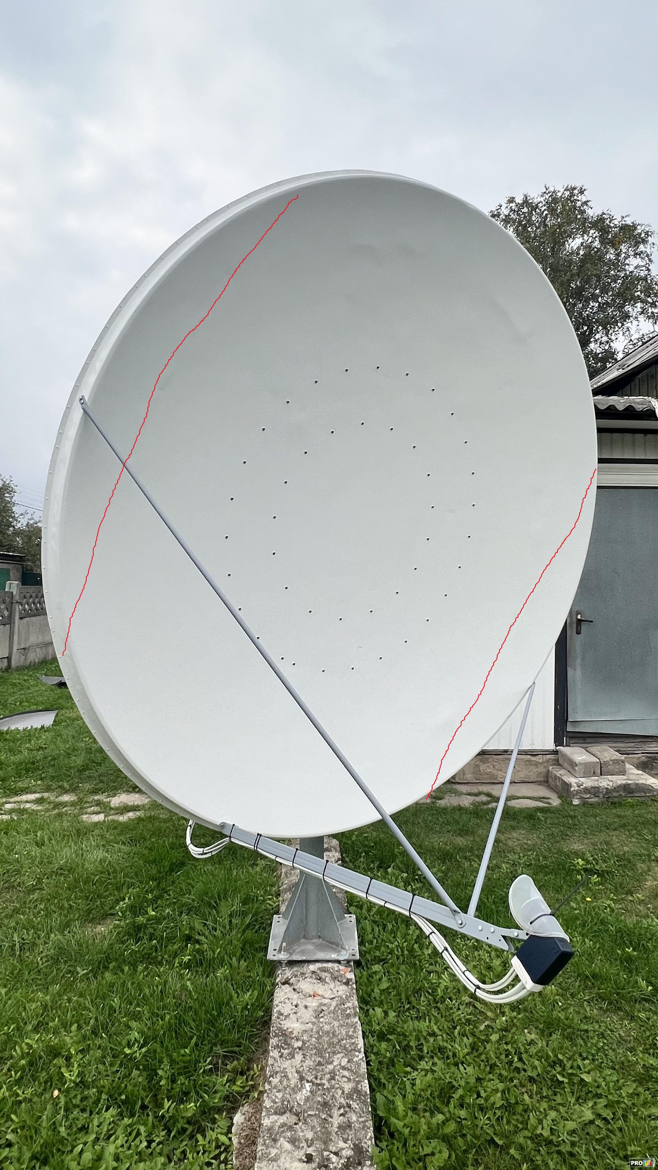

Офсетна антена Supral СТВ-2,4-1,1 2,5 Al АУМ (2400 × 2670 мм) - 70 000 грн.
Охтирська офсетна антена 2.2 м - 40 000 грн.
Тернопільська прямофокусна антена 2.5 м (2 шт) - 40 000 грн./шт.
Ну що, пропоную пройтись по антенах
якщо матриця ціла, то підійде під прийом Ку-диапазону
такоє
з нею треба гратись
важковики.. в прямому сенсі цього слова
тільки під диапазон Сі
важкі, некомфортні...
проблем з ними більше ніж радощів
за 4 тазіки можу дати потолок 8000грн
за умови, якщо вони демонтовані, всі комплектуючі, а це шпиці, підвіски, кріплення для конверторів, запаковані окремо і прописані, що від якої антени
і ці антени погрузять в машину
по грошам - це явно більше ніж віддати їх на металобрухт щоб якісь діячі їх просто порізали...
і це пропозиція виключно через любов до мистецства..
а не через необхідність
самі антени мені не потрібні, це якщо vitalik19 виявить бажання, що вони йому треба і пан має час та натхнення реставрувати їх та дати друге життя
тим паче, що в рамках області можна організувати логістику..
бо зараз бажаючих кататись через блокпости не особо черга
пс. десь в Києві є 4 тернопільских антени 250/260см на двох локаціях, які чекають щоб їх забрали...але натхнення це робити немає
тому в даній ціновій пропозиції від мене спокушає тільки одне - відстань в 160км
все інше - не збуджує
пс2. пропозиція бутля віскаря, якщо є "ГЕНІЙ", який їх придбає за 200к гривень в силі :D

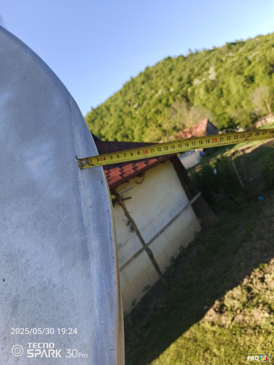

это точно 2.2метра ?
очень похоже на 1.5
вы эти антенны измеряли?

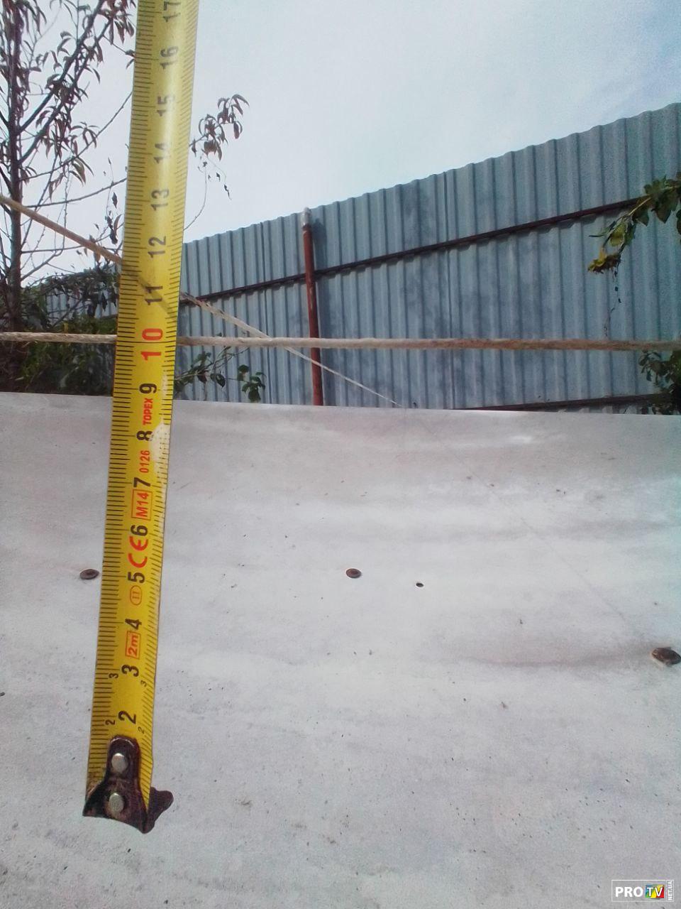

Вот на моей Мабо 180 см не хватило цельного листа - буквально 3.5-4 см и 45 см шов в длинну получается

В основном в Мабо там гладкие переходы-с двух сторон и шов зачищен под гладь матрицы-это некритично под КУ бенд.
