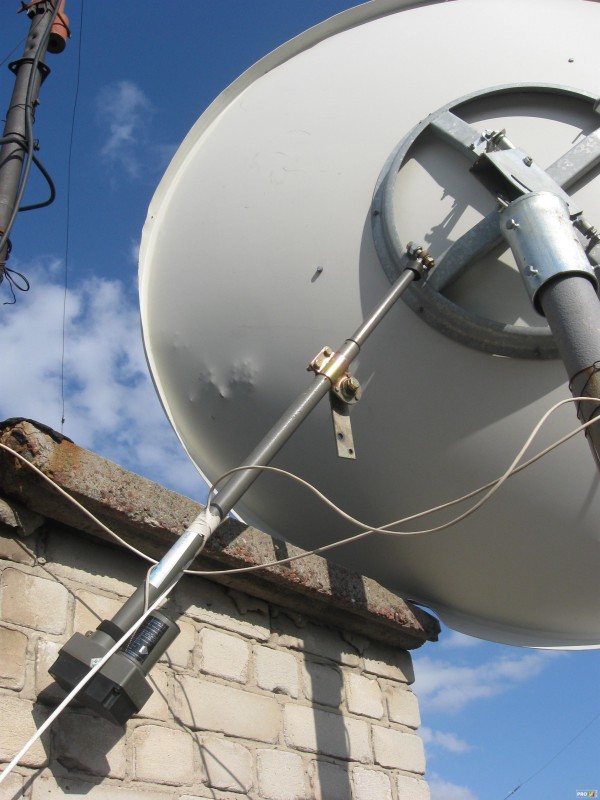

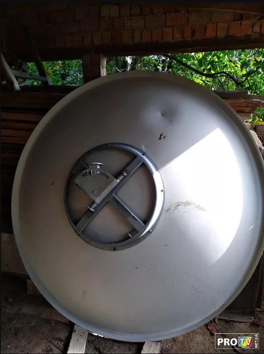

Ударенная мабо 1,8м -пострадала матрица.
Вернуть к идеалу не получится так как растянут металл.
При всех реставрационных работах будет пригодна только для Си диапазона.В ку будут потери.

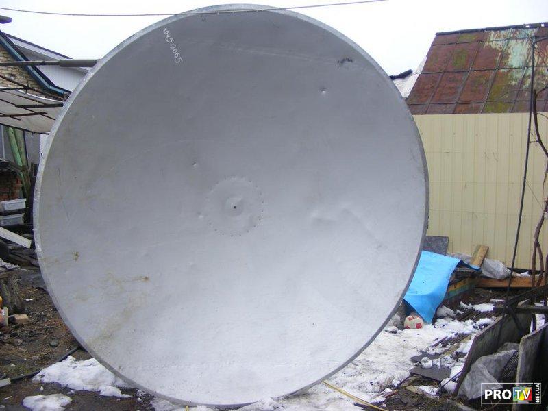

Антенна Ахтырского производства АСТВ - 2,5м
Сама по себе она не блещет хорошими показателями в ку диапазоне,а с пострадавшей матрицей темболее...
При реставрационных работах будет пригодна только для Си диапазона.

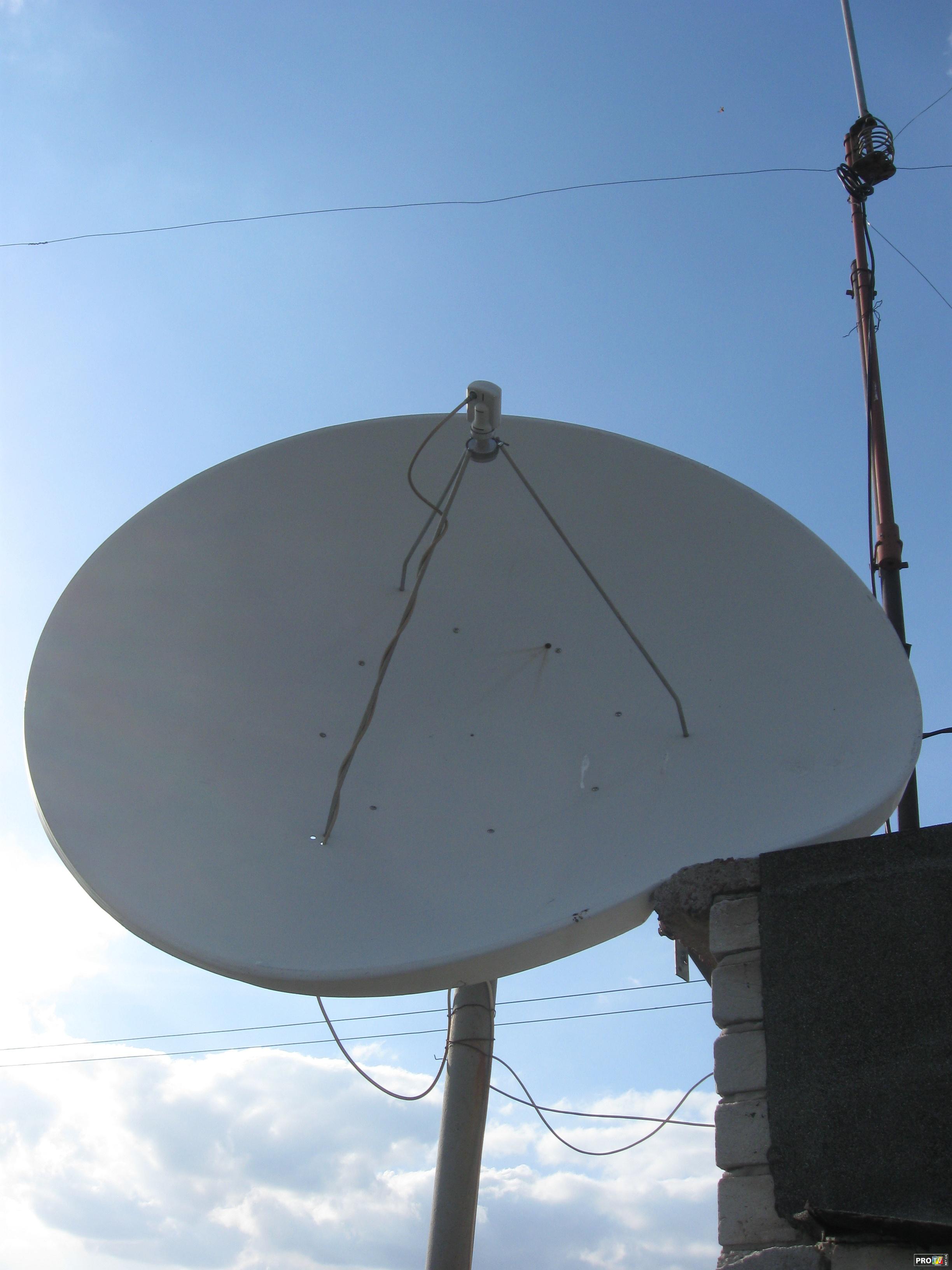

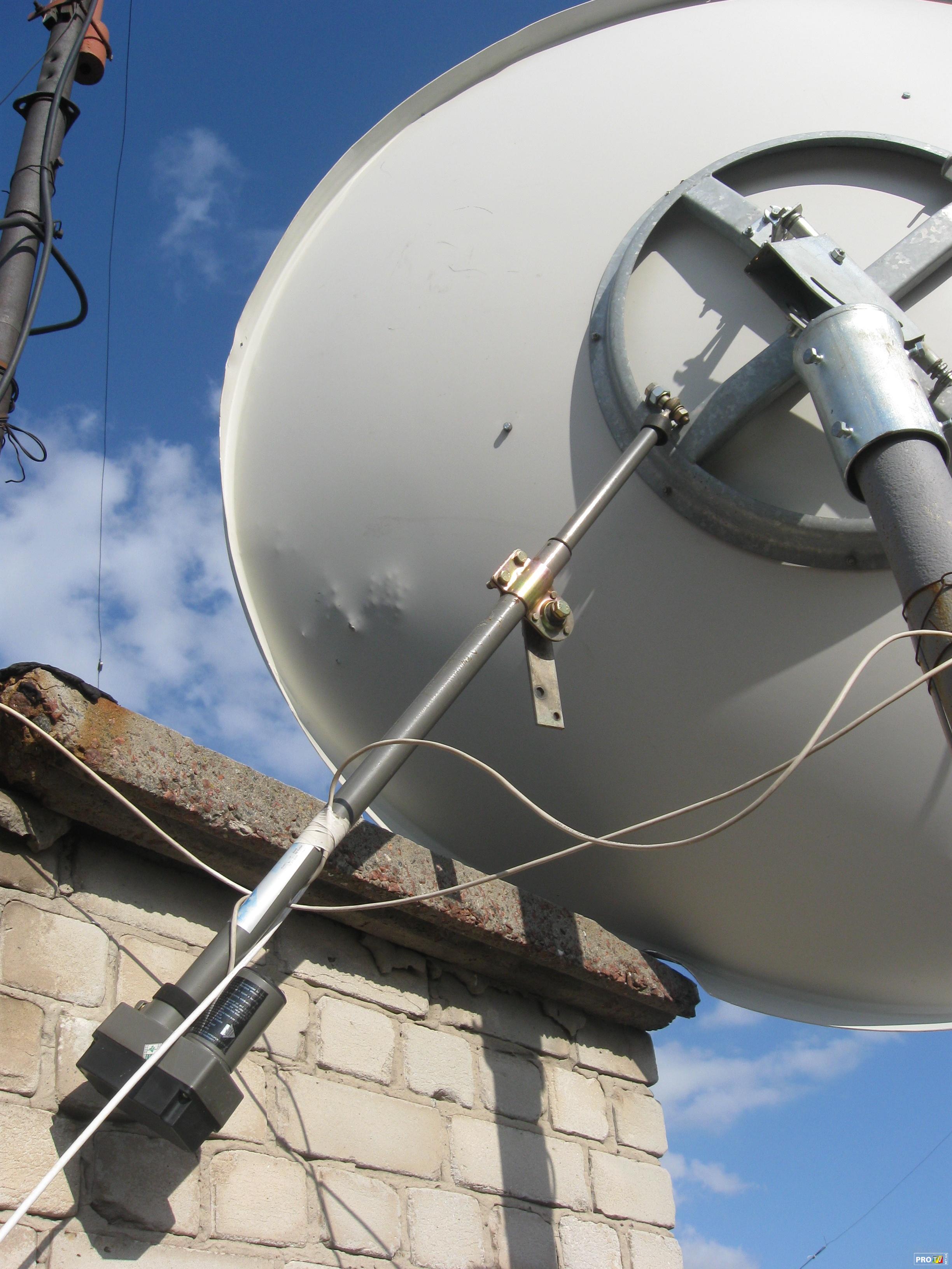

Ударенная мабо 1,8м -пострадала матрица и плоскость.
