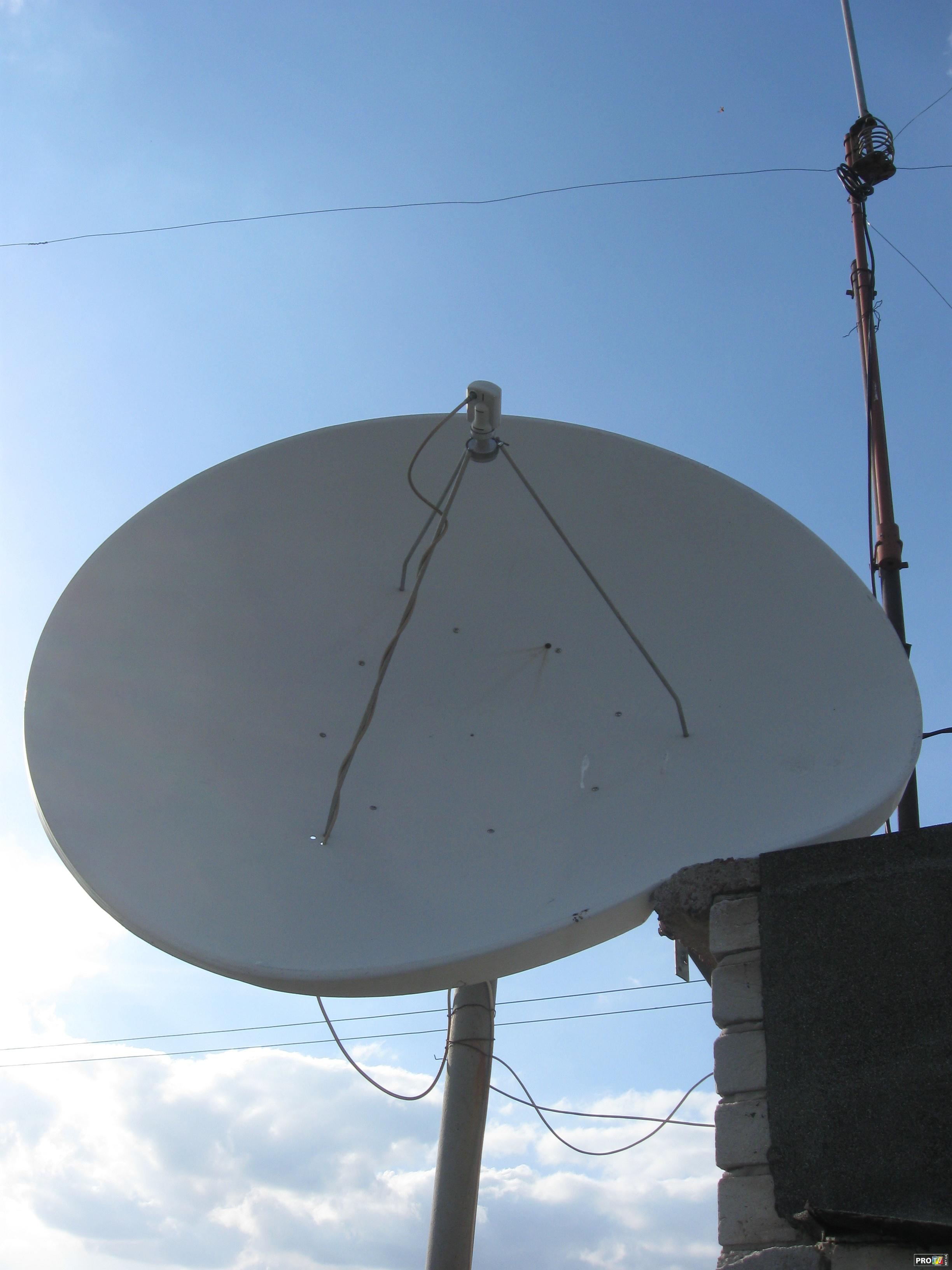

Ударенная мабо 1,8м -пострадала матрица.
Вернуть к идеалу не получится так как растянут металл.
При всех реставрационных работах будет пригодна только для Си диапазона.В ку будут потери.
