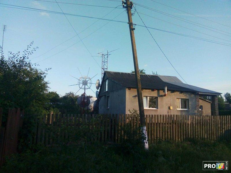

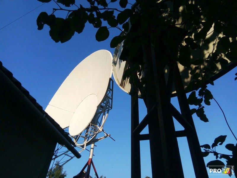

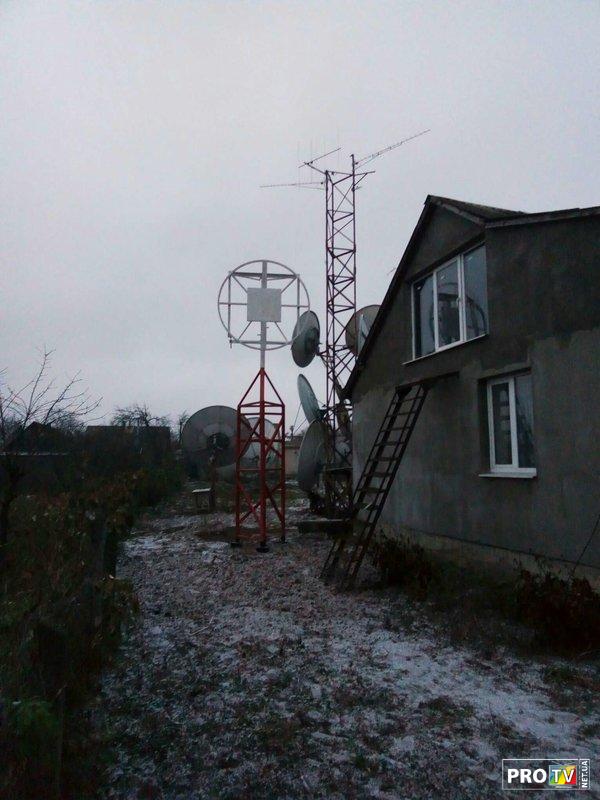

В этой теме будет показана последовательность изготовления мачты-высотой 3м,также изготовление азимутального подвеса для антенны 4,2м,а также её сборка и настройка на спутник

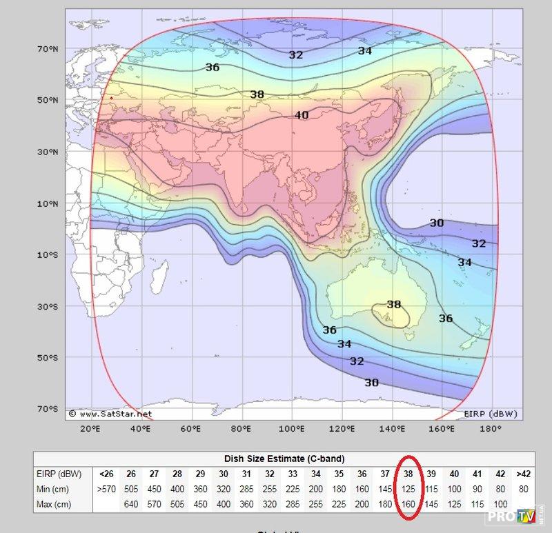

Цель реализации установки-это самая восточная статическая позиция на Западе Украины в г.Шепетовка. Самая низкая точка это 103е,но прицел планируем на 100.5°E - AsiaSat 5 на антенну 420см.У нас есть антенна нацелена на эту позицию,но как оказалось размер 2,5м для приёма всех транспондеров маловат,.
Смотря на оф. карту,которая нам обещает приём на значительно меньший размер и зная её реальный приём,даже где более привилегий это в Киеве на высотной 16ти этажке на антенну 3м где идеальный горизонт- понимаешь,что всегда более лучше полагаться на личный опыт,а не на карты.

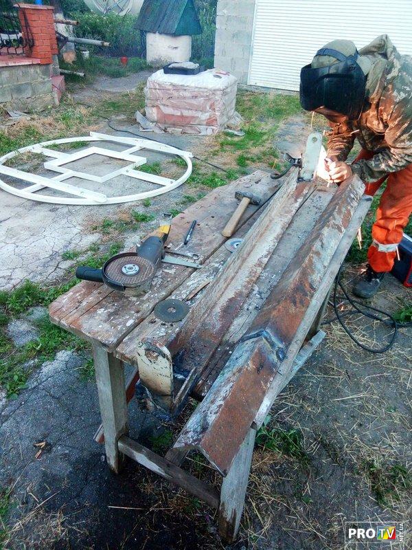

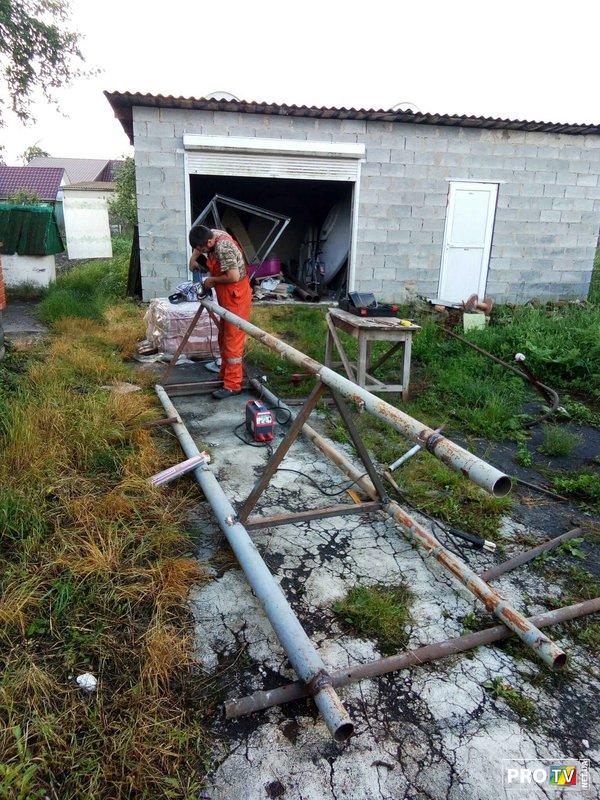

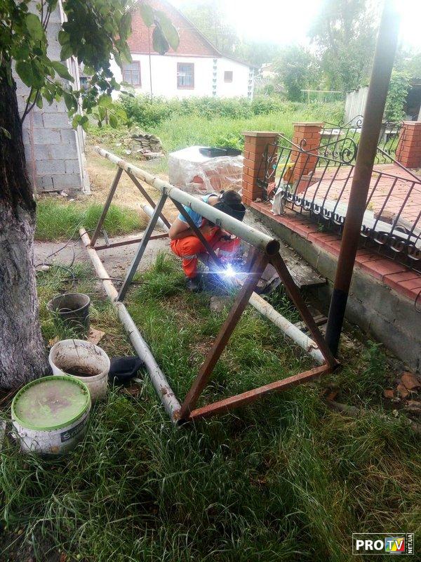

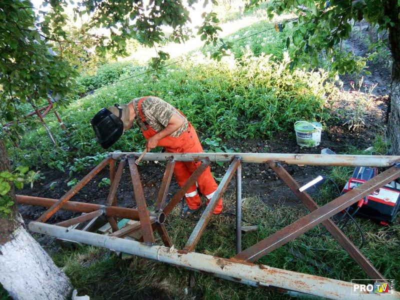

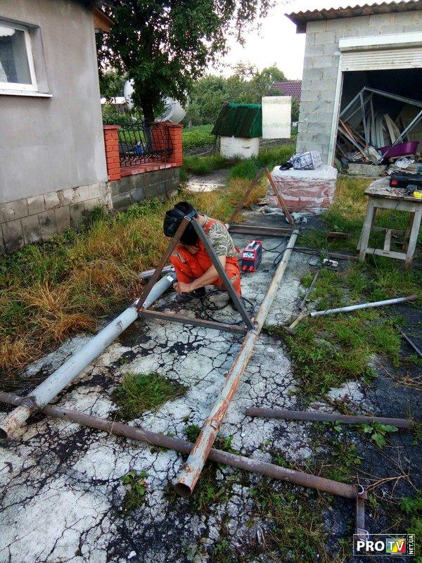

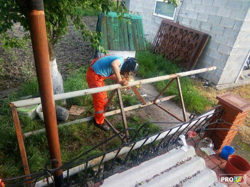

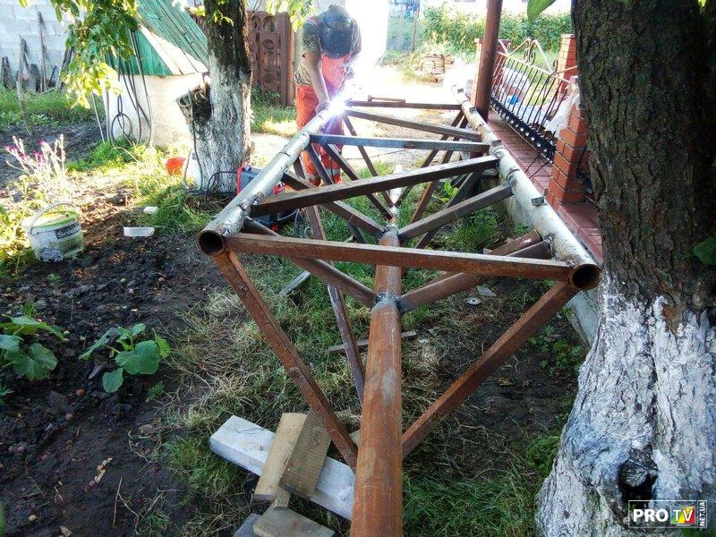

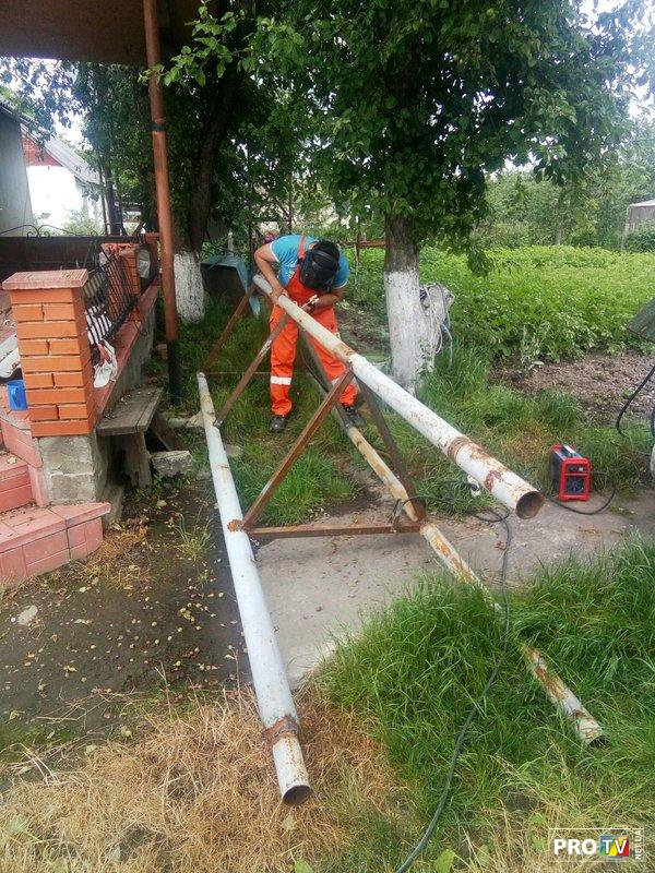

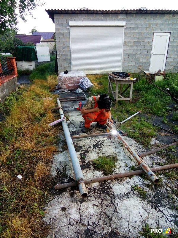

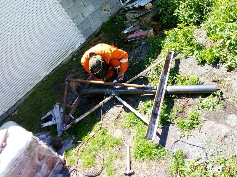

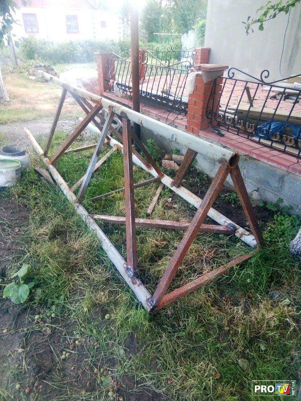

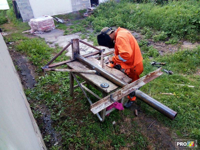

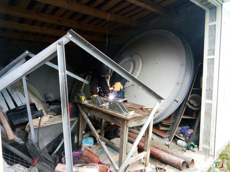

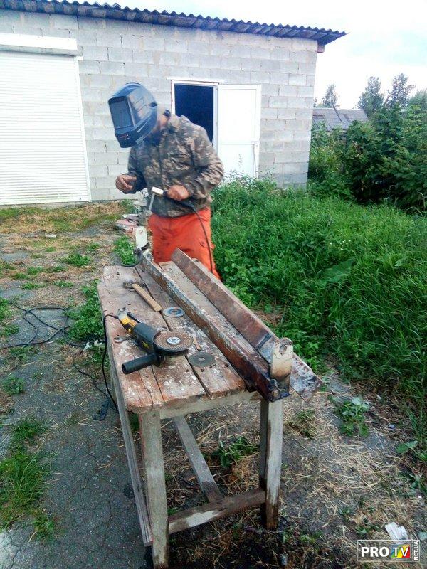

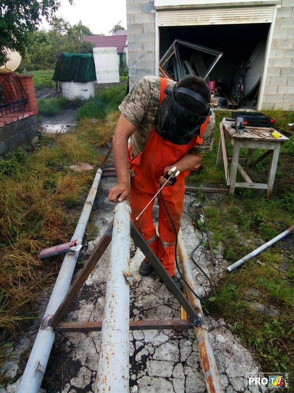

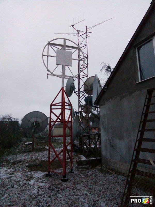

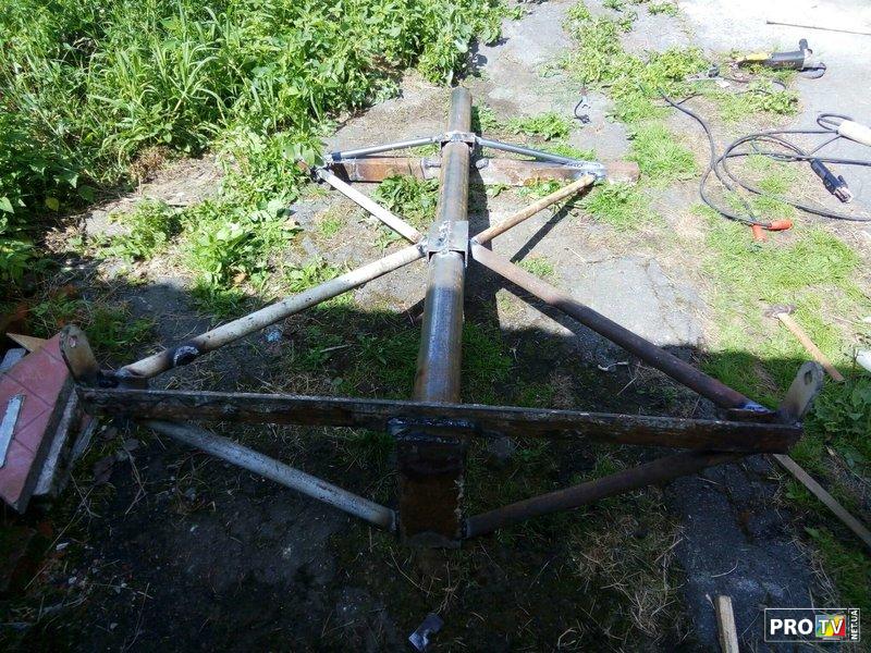

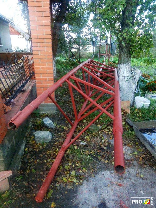

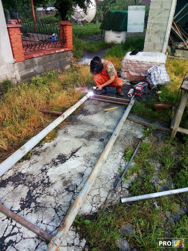

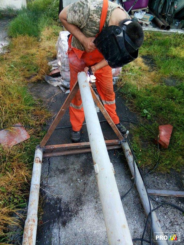

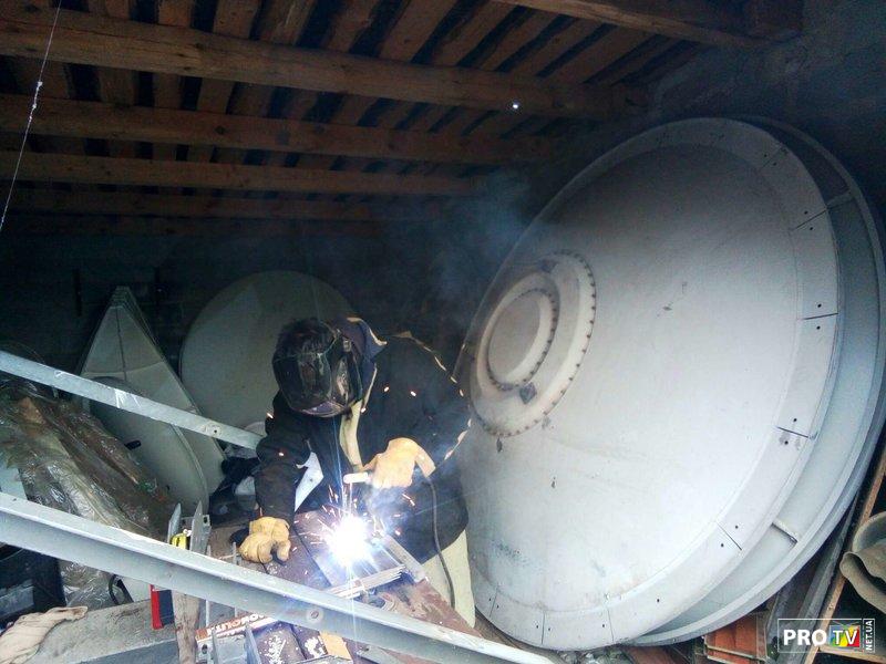

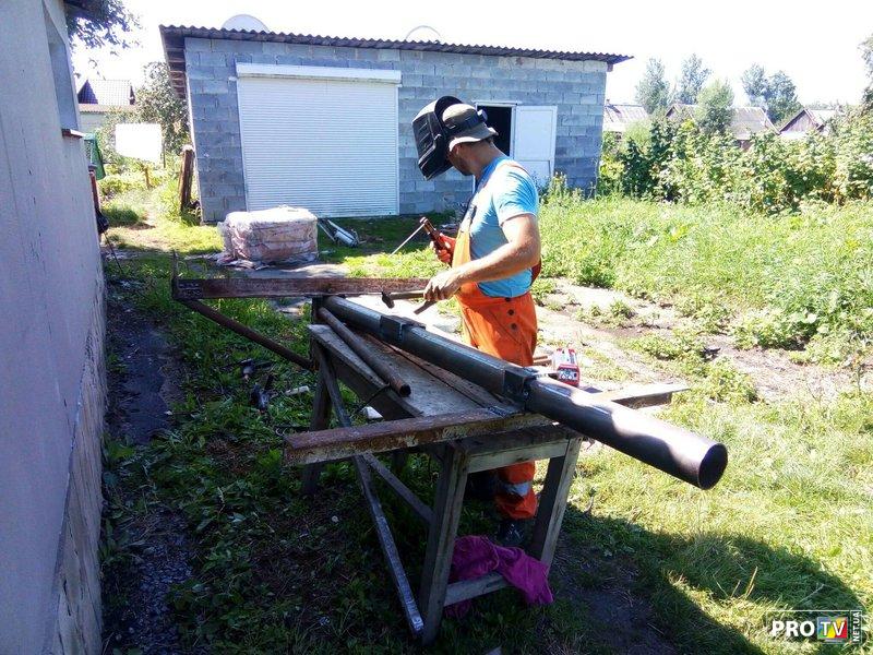

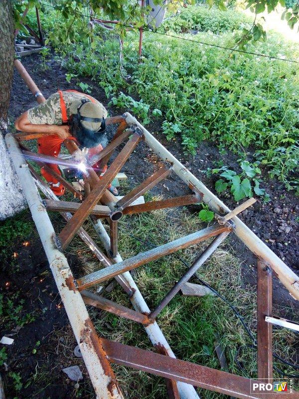

Первый этап,сборка мачты,сварочным путём.
На данную работу пригласил сделать своего Брата и Друга Максима,который мне уже неодну мачту собрал: http://satdx.2ua.in.ua/viewtopic.php?p=157#p157
Изготовление мачты из подручных материалов которые были собраны для этой цели:

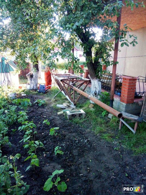

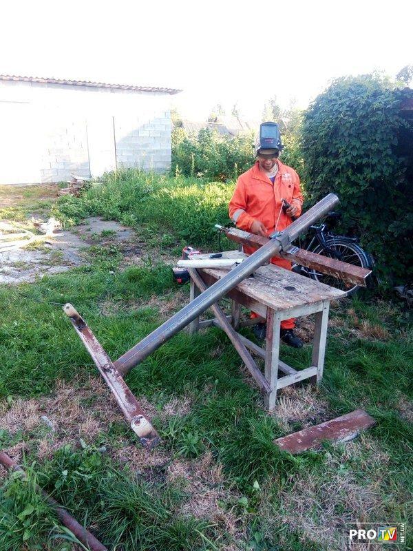

Продолжение:

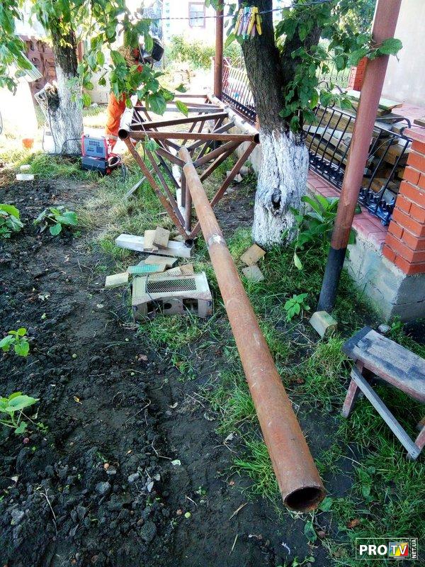

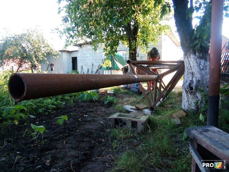

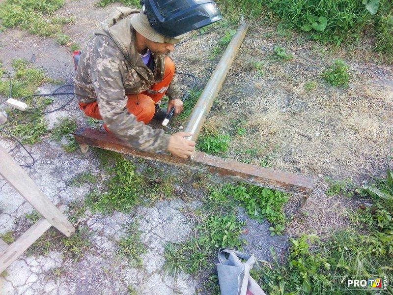

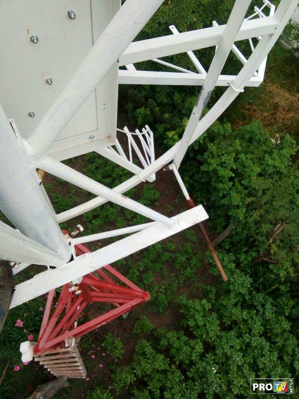

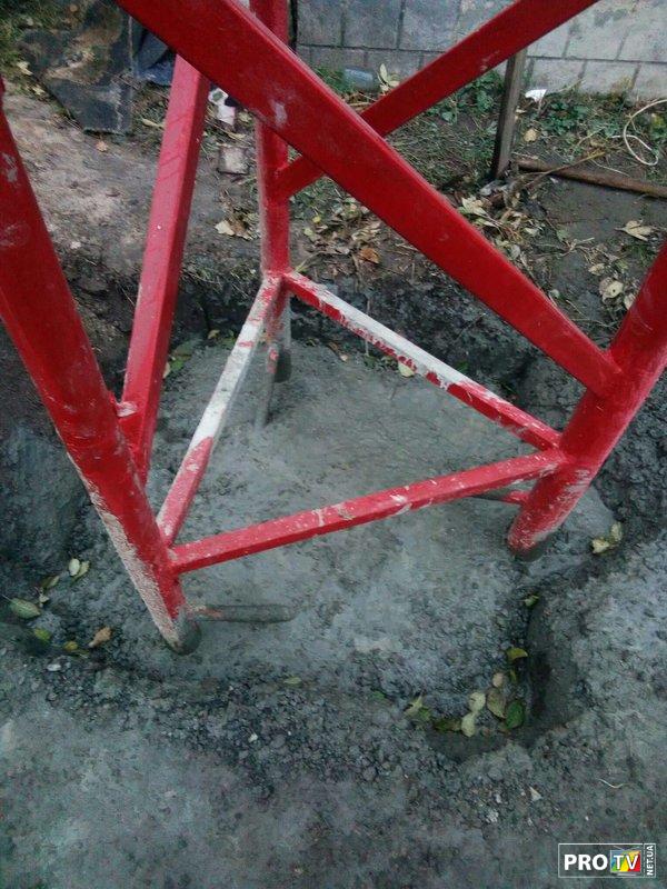

Установка трубы,куда будет входить стакан азимутального подвеса:
труба 92мм с толщиной 10мм,также в ней вставлена ещё две(одна в другой) для надёжной прочности.

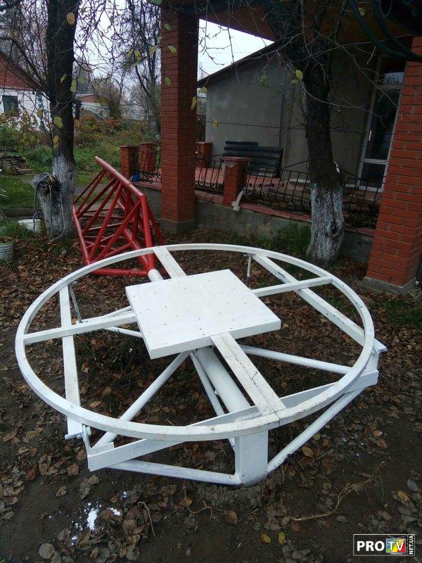

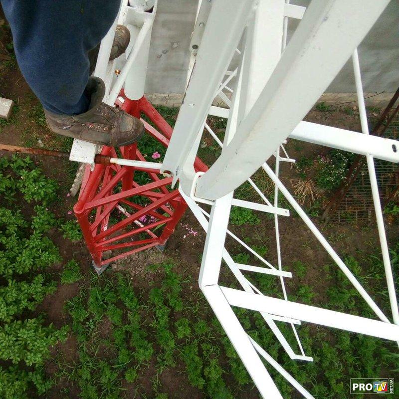

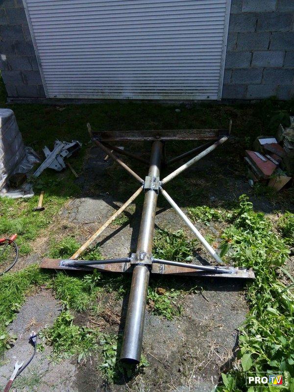

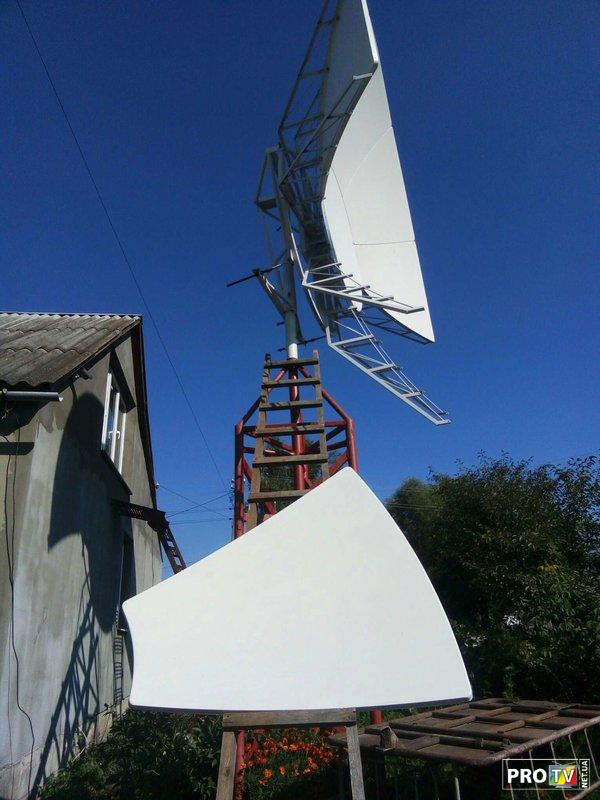

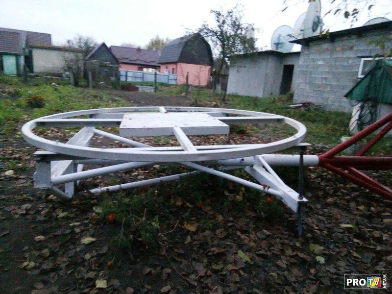

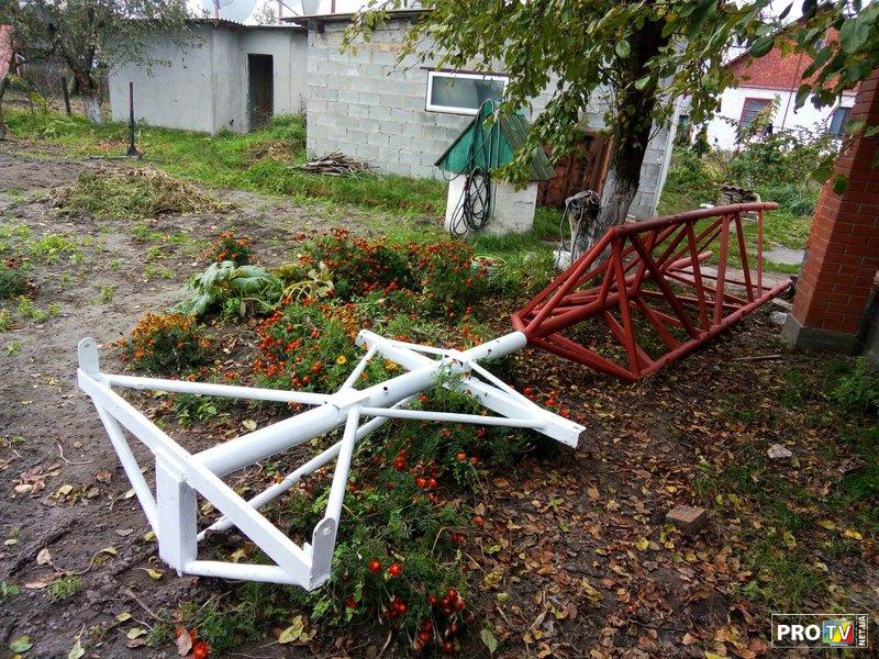

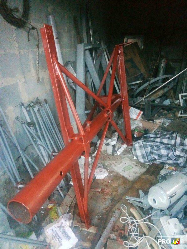

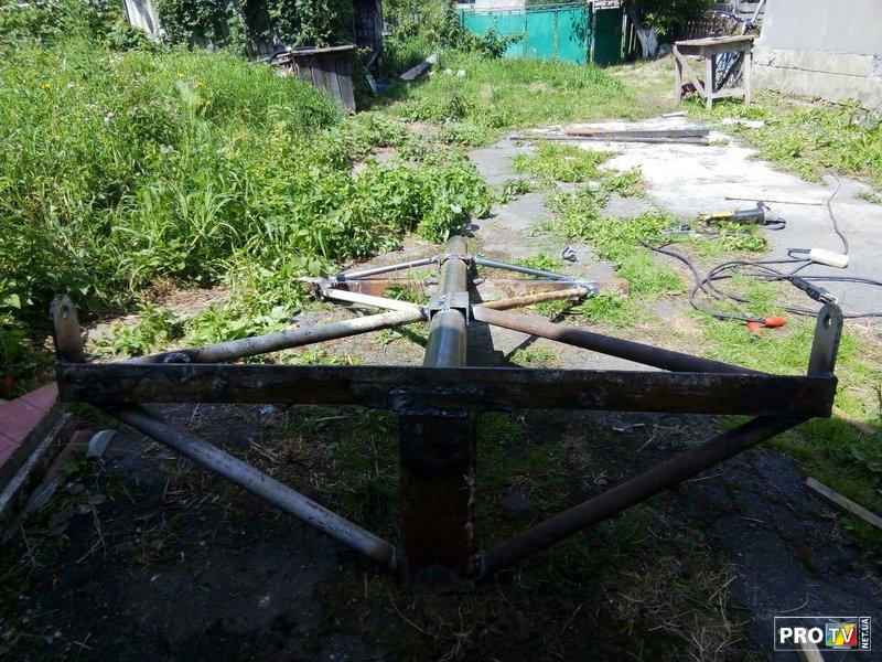

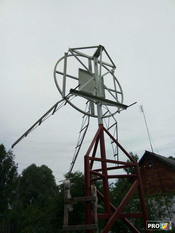

Изготовление азимутального подвеса для спутниковой секторной антенны Jonsa 4,2м
 Заголовок сообщения: Re: Установка антенны 4.2м на мачте высотой 3м
Сообщение Добавлено: 02 дек 2020, 19:29
Покраска мачты и подвеса
В качестве грунта предпочитаю днепровский ГФ-021
Сообщение Добавлено: 03 дек 2020, 20:16

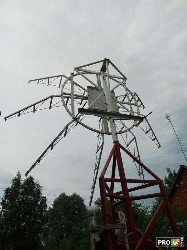

Примерка-соединение подвеса и крепления.

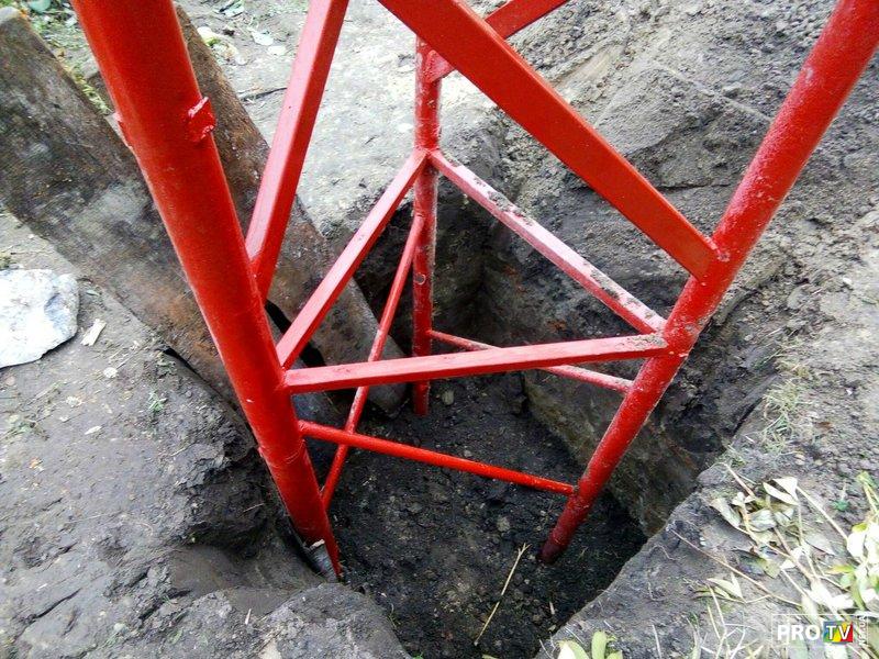

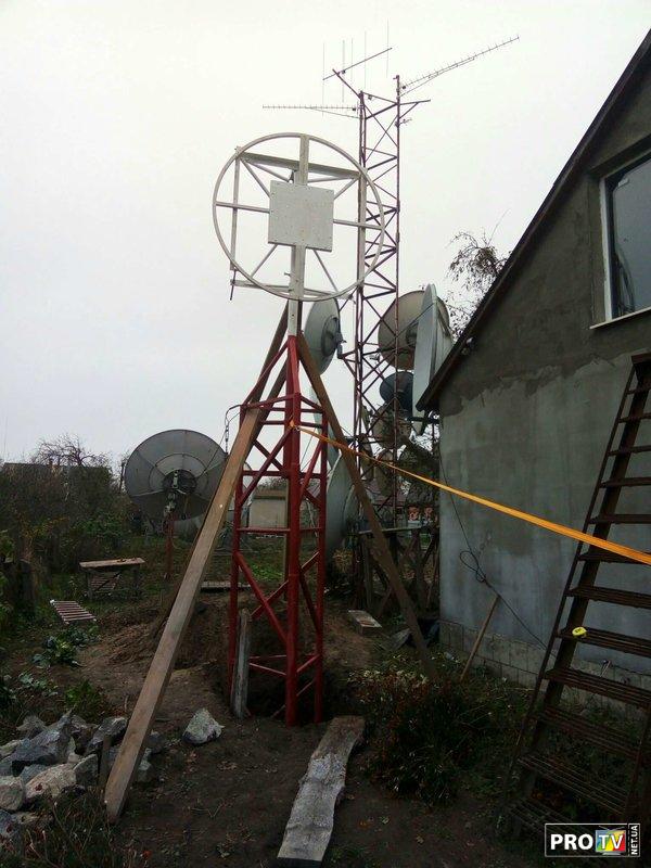

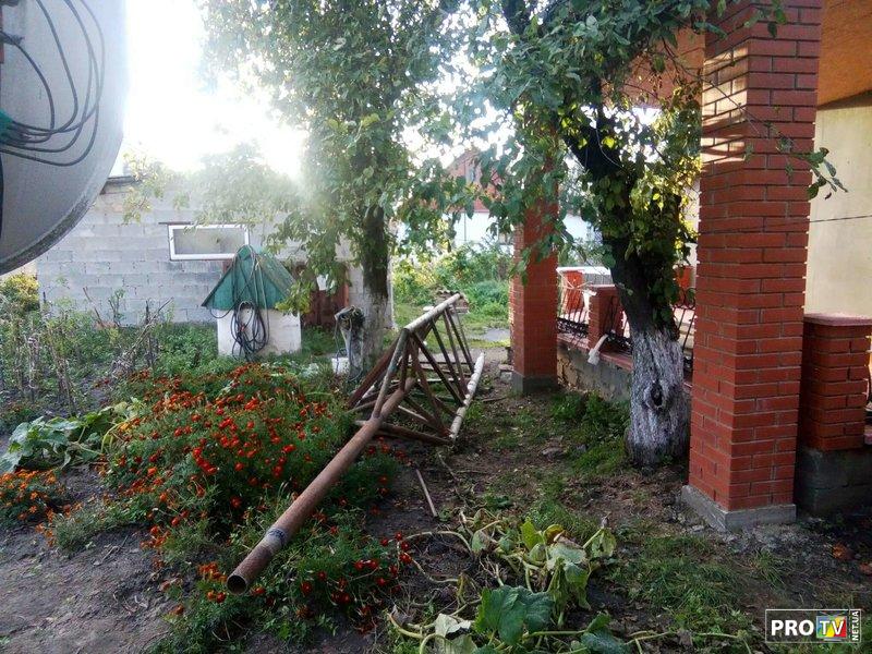

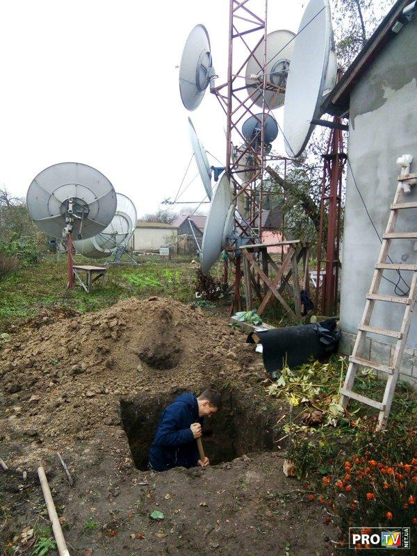

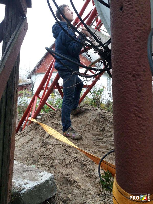

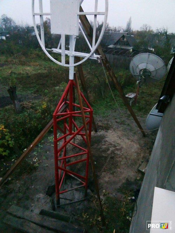

Сообщение Добавлено: 04 дек 2020, 21:59

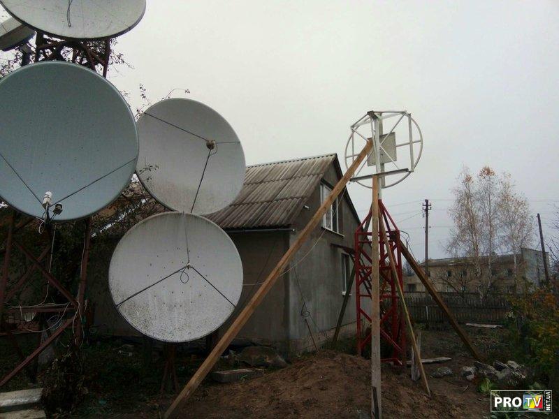

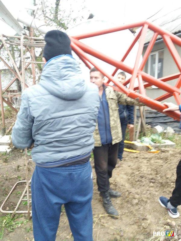

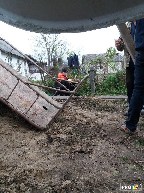

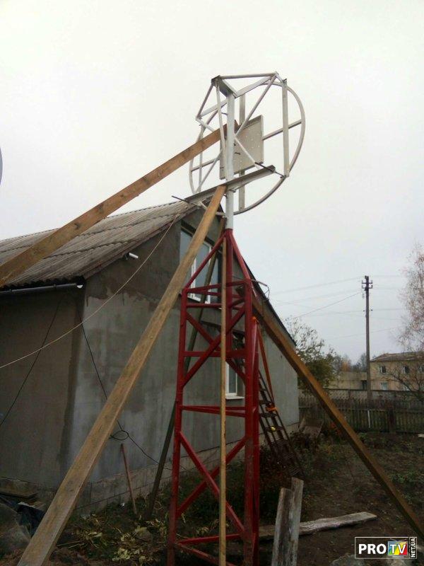

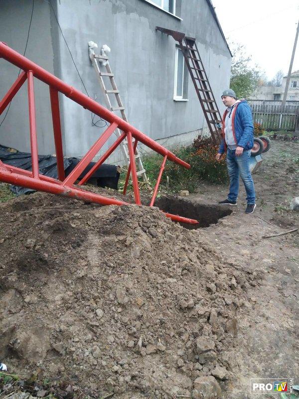

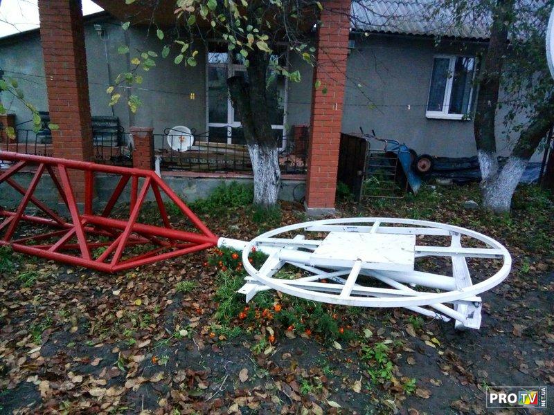

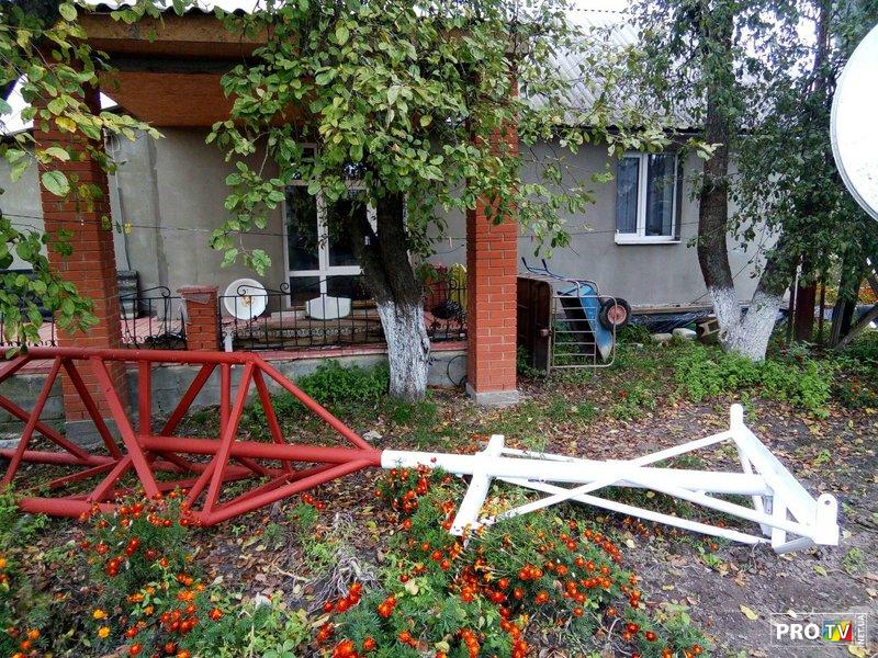

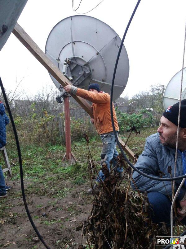

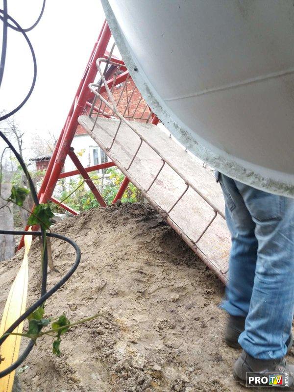

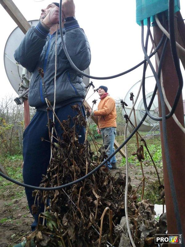

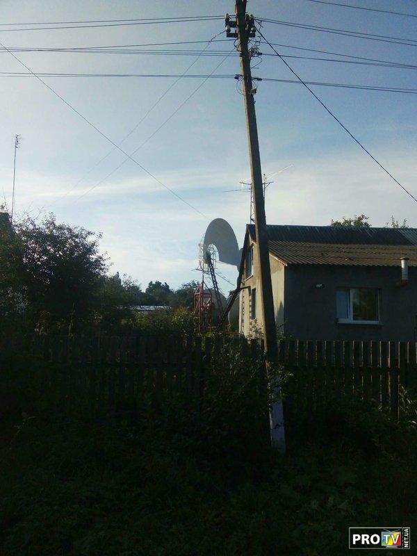

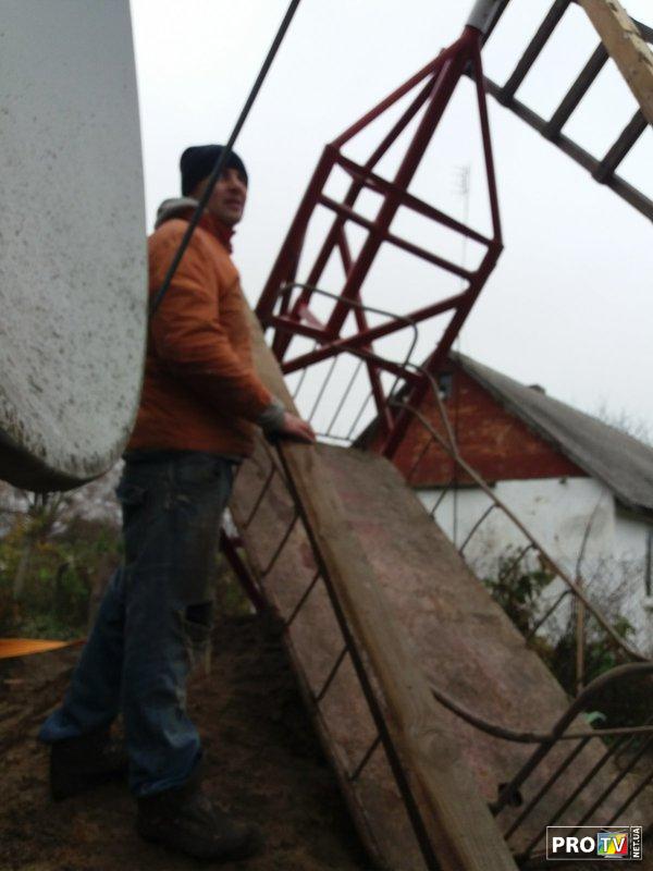

Выкопка ямы
Установка мачты
В поднятии мачты принимало участие 8 человек,вес мачты с подвесом примерно составил 380-400кг.

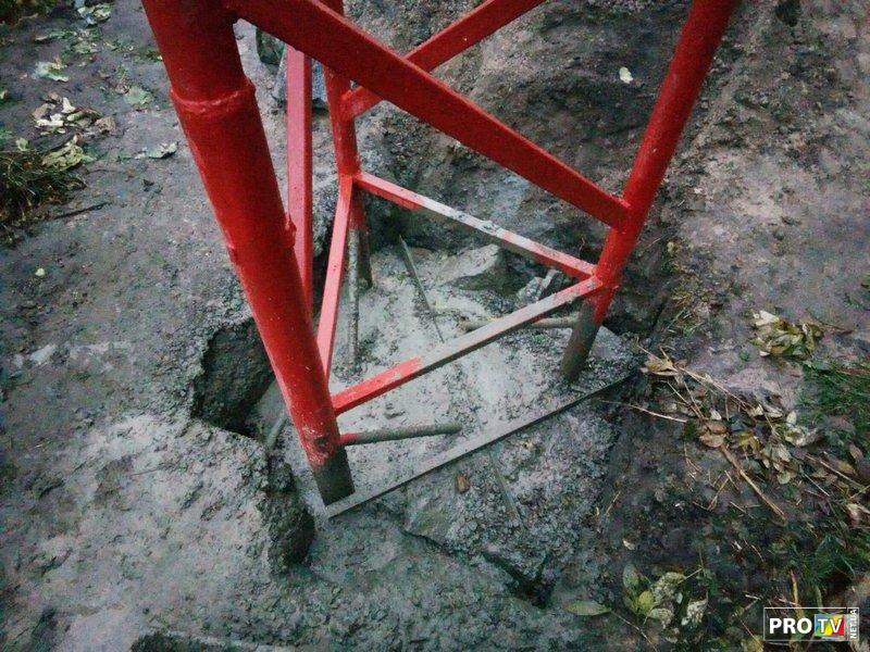

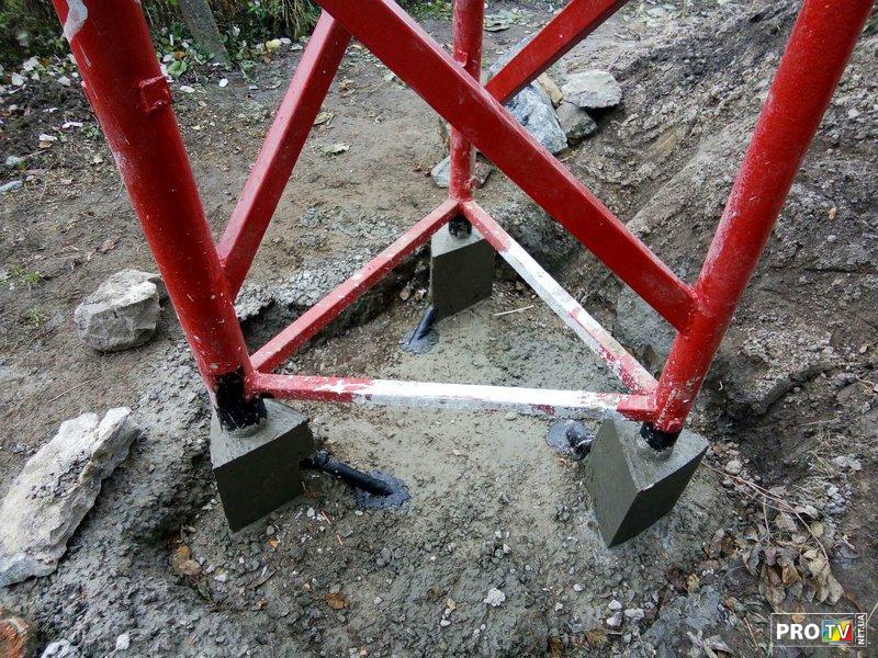

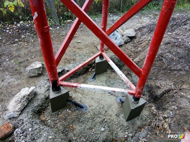

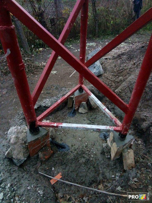

Бетонирование,основа фундамента:

Сообщение Добавлено: 06 дек 2020, 16:53
четыре-двадцать....
а не боитесь, что при следующем урагане унесет нах вместе с полгектара Шепетовки?
Сообщение Добавлено: 06 дек 2020, 19:54
ветров бояться не бетоне не экономить
там неплохо так залили бетона и укрепили конструкцию
все ж ведь просчитывается...
от урагана никто не застрахован, но их не водится в наших широтах
Сообщение Добавлено: 06 дек 2020, 21:43
....их не водится в наших широтах
Не знаю, как у вас в Киеве, а у нас, на Хмельнитчине, очень даже водится. последнее время где-то раз в два года
Сообщение Добавлено: 07 дек 2020, 00:23
будем верить в хорошее
Корыто будет смотреть на Восток, вертикально, парусность громадная, но можно все просчитать и укрепить и запретить

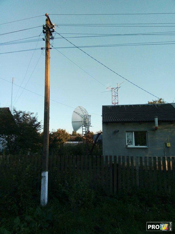

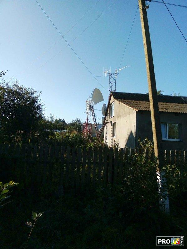

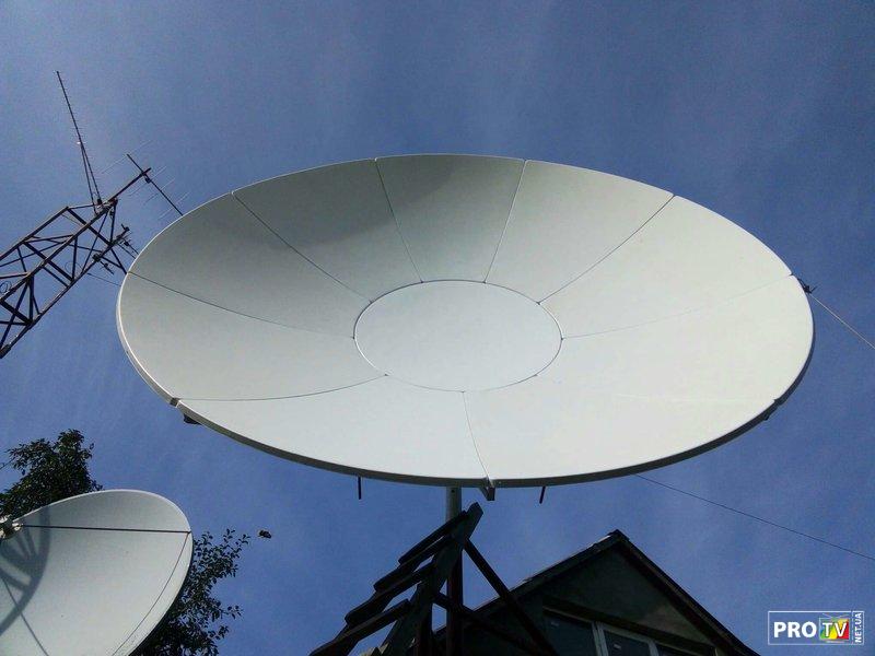

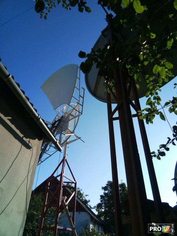

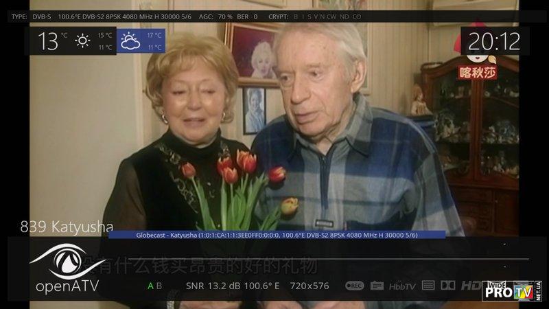

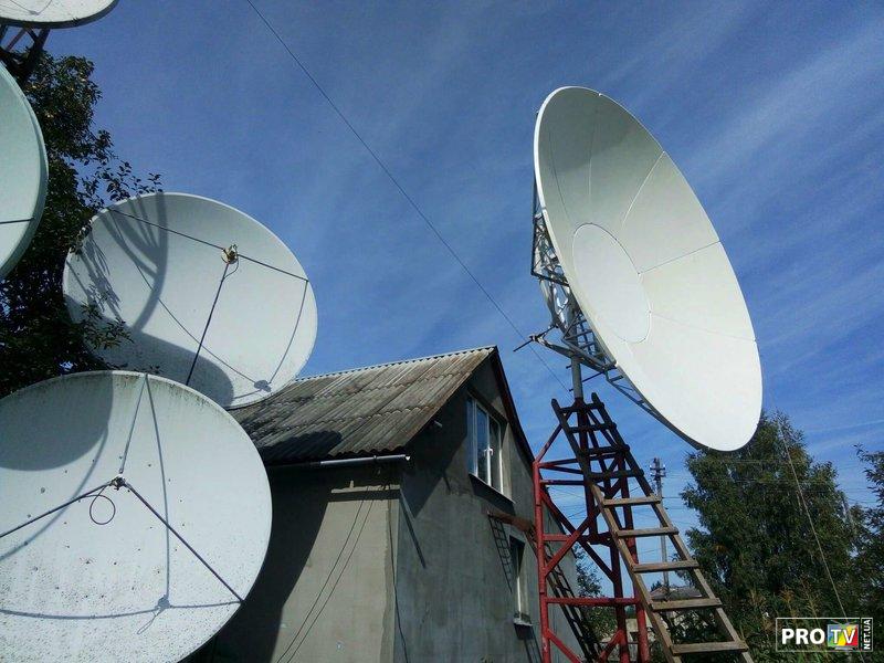

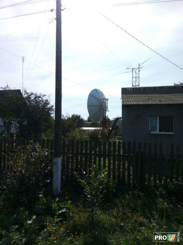

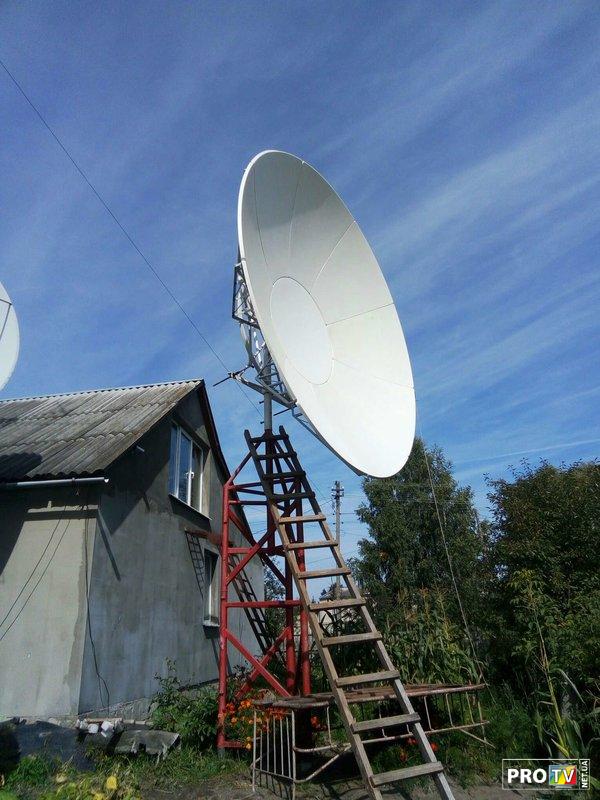

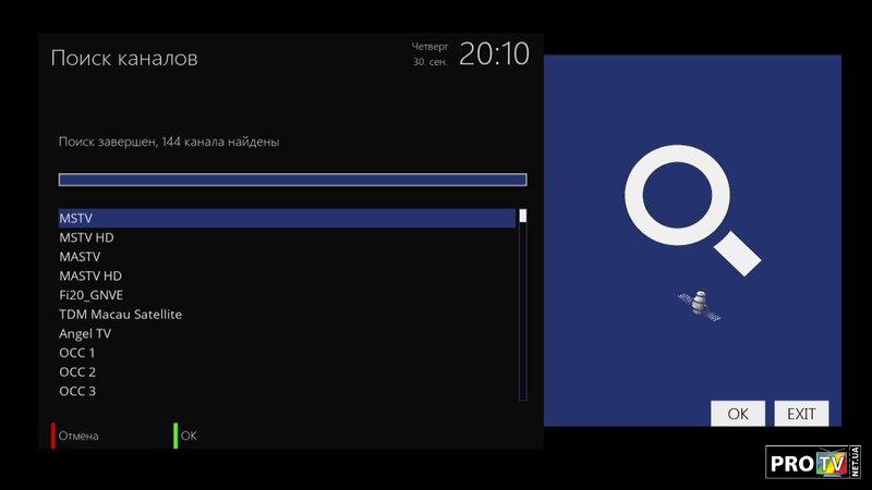

Ради этих и других сигналов с 100.5°E - AsiaSat 5 было проделанно очень много работы!Это реставрация матрицы,изготовление азимутального подвеса,изготовление мачты под антенну Jonsa 4.2м и многое другое....
Но главное во всём этом это терпение,которое и приводит к результату.
Не грамма не жалею потраченного времени!!!
На западе Украины многие знают,что плохо работает 100.5°E - AsiaSat 5 на антенну 2,5м,не смотря на то,что карта говорит иначе.По этой причине и в ход действий применяют антенны по более ...например 4,2м - ДЛЯ СТАБИЛЬНОГО ПРИЁМА. Беготня сигнала как для низковисящего для нас спутника состовляет примерно 2 dB. туда -сюда.
В следующих постах будет показан поэтапный ход сборки антенны Jonsa 4.2м
Запад Украины,г.Шепетовка
ПРОДОЛЖЕНИЕ СЛЕДУЕТ!!!

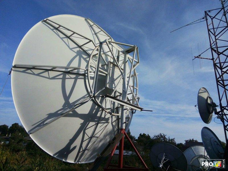

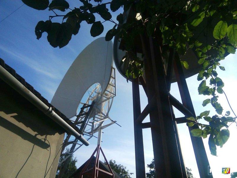

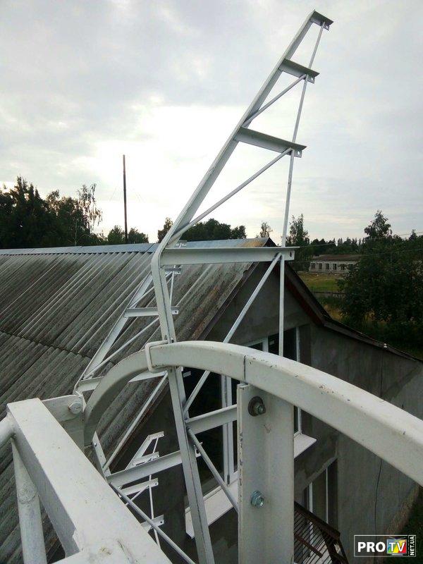

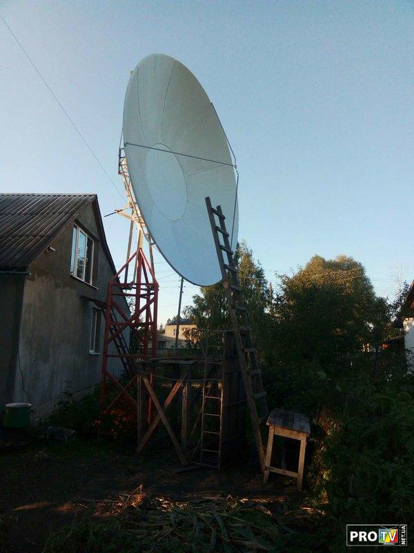

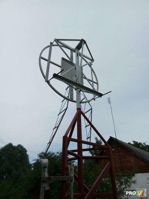

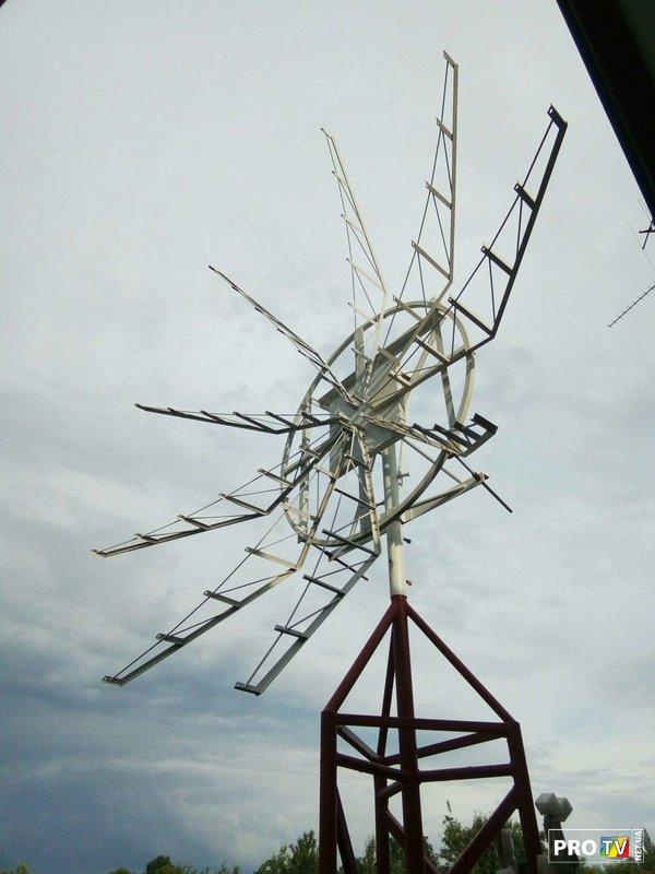

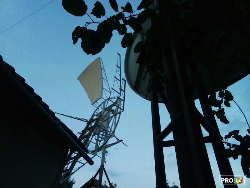

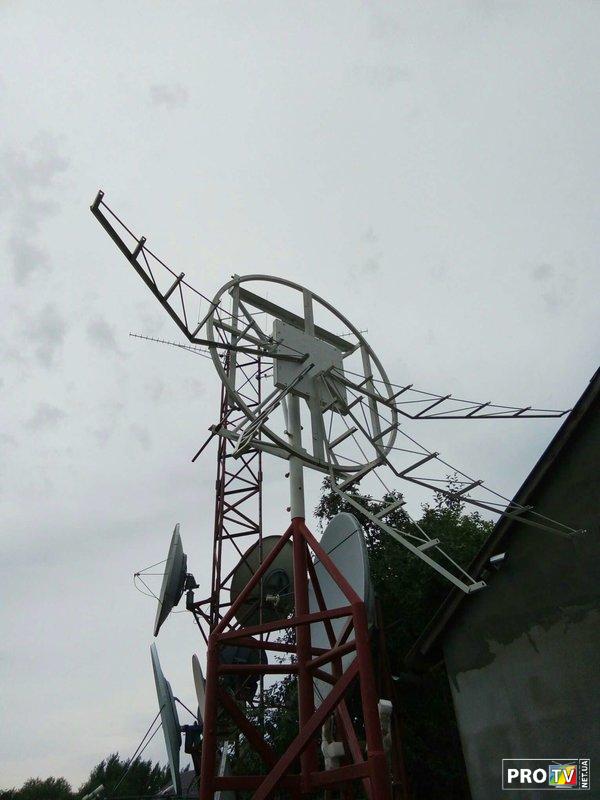

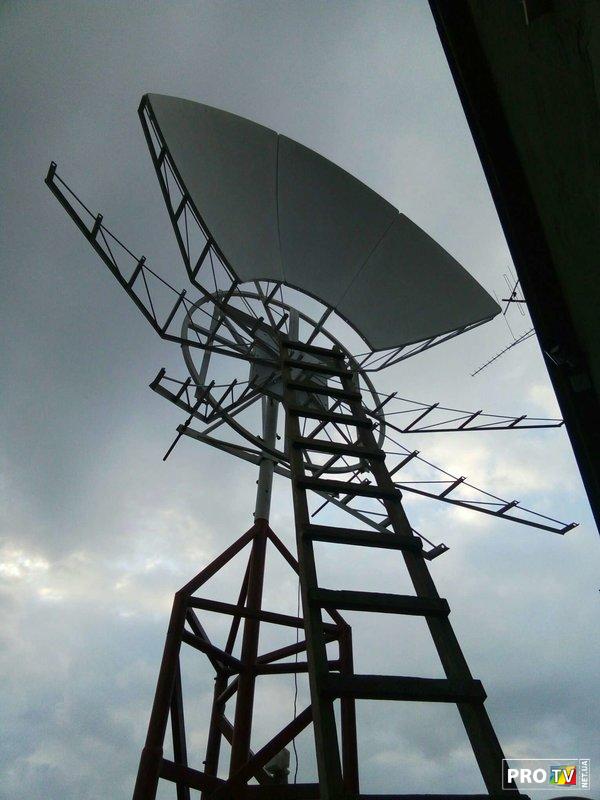

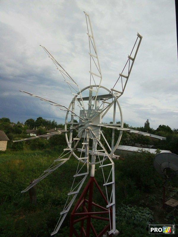

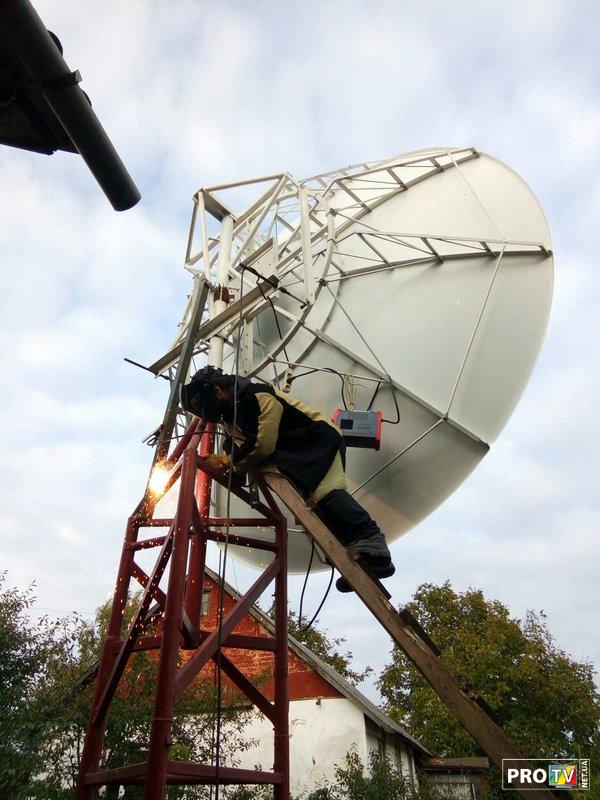

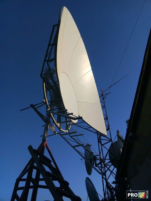

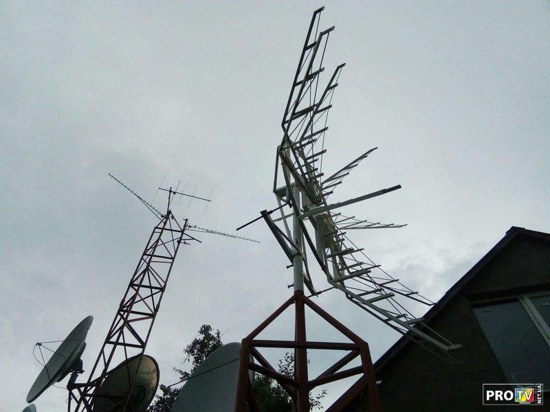

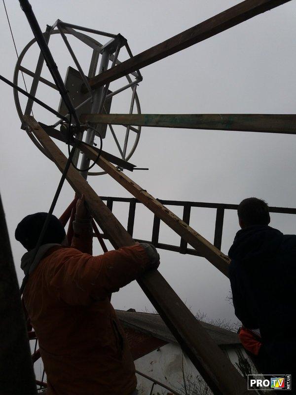

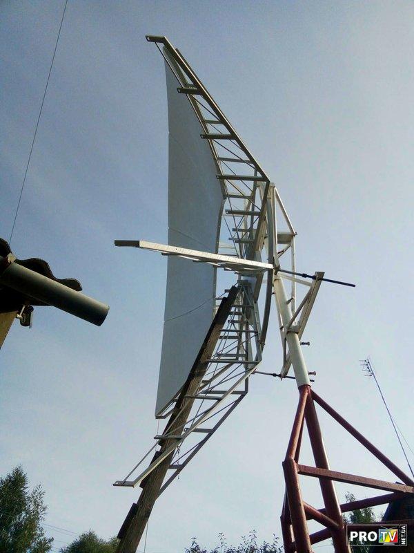

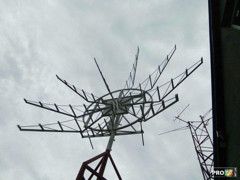

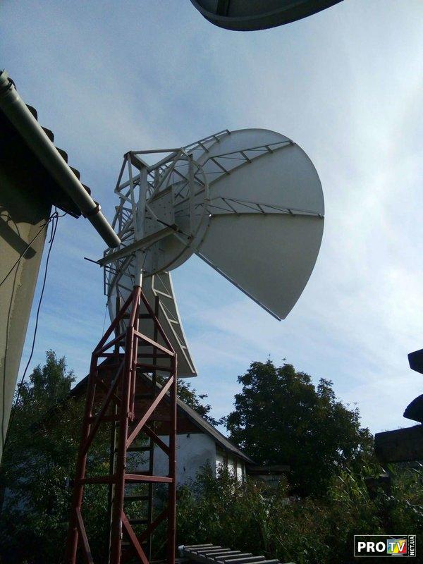

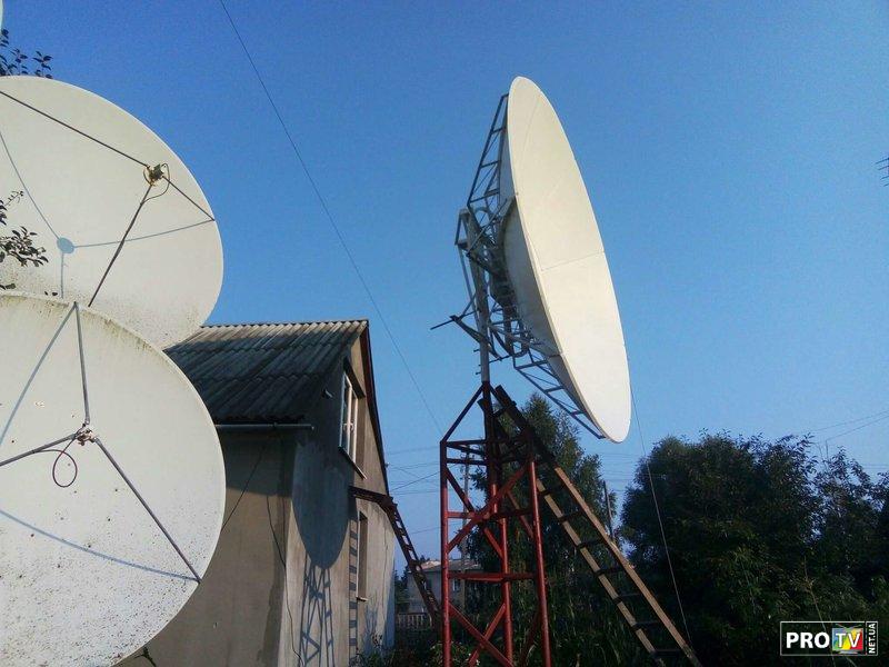

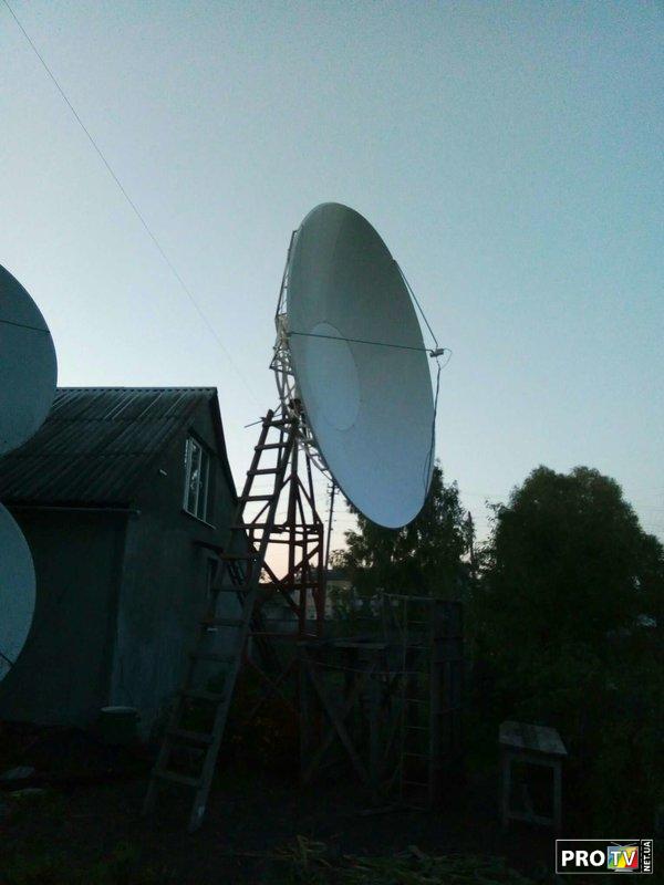

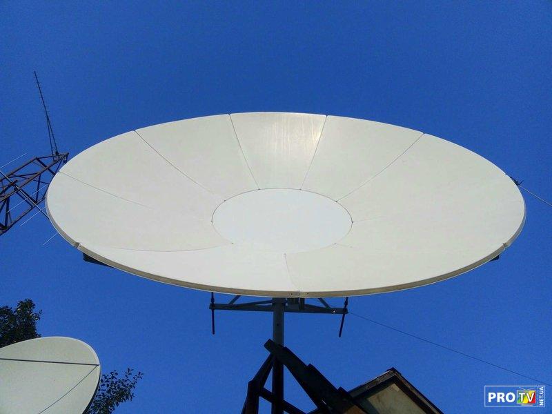

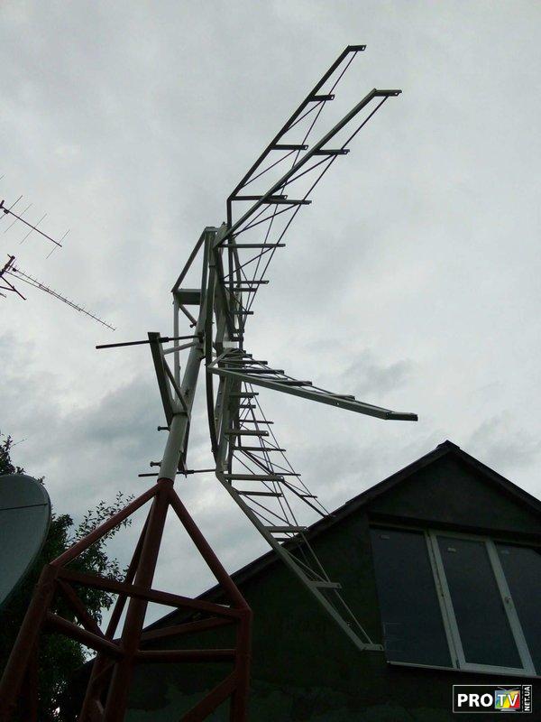

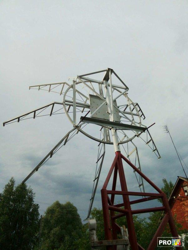

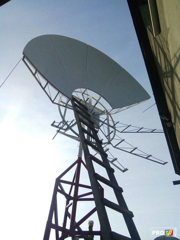

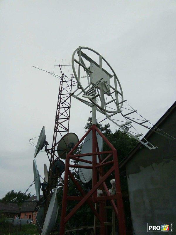

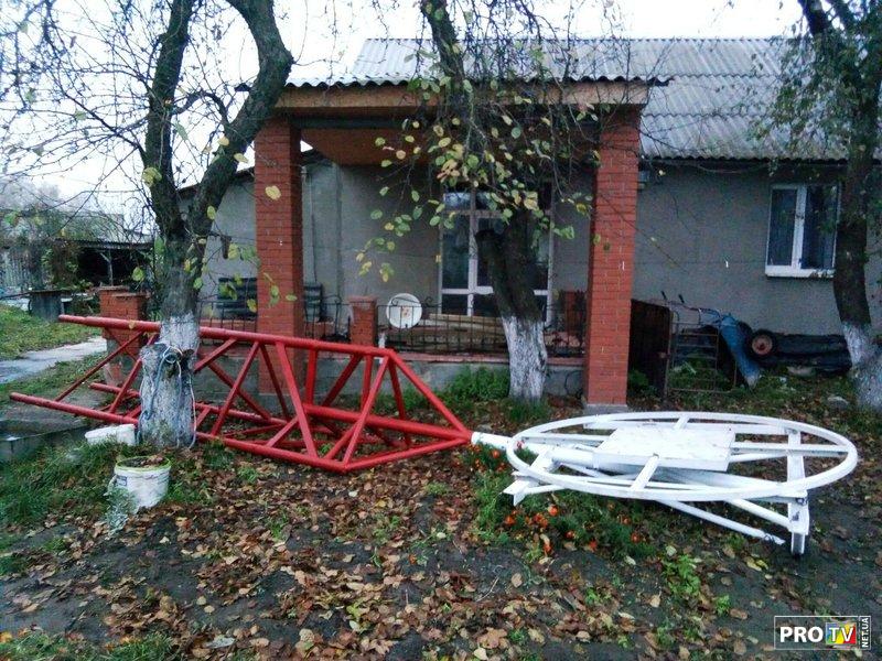

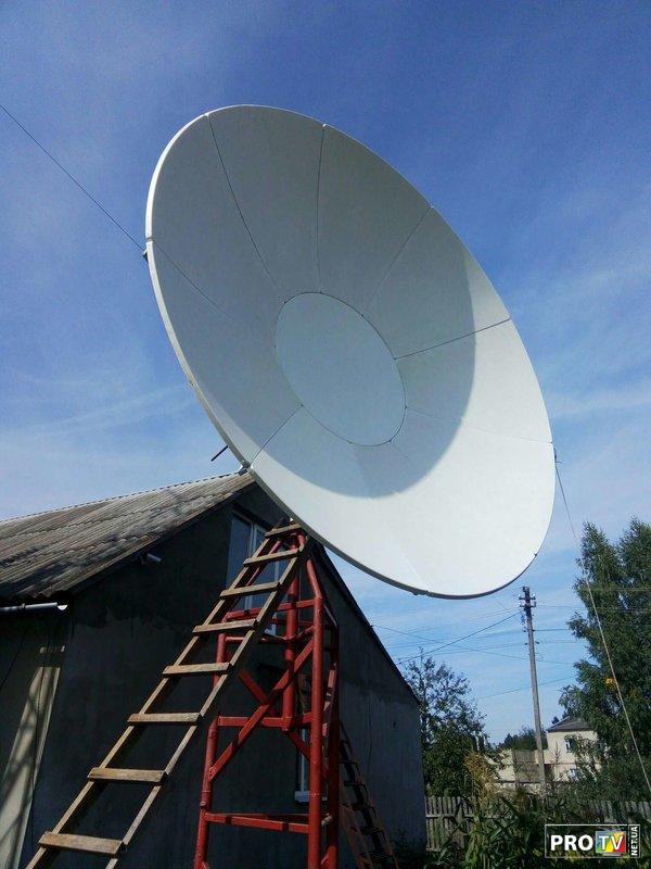

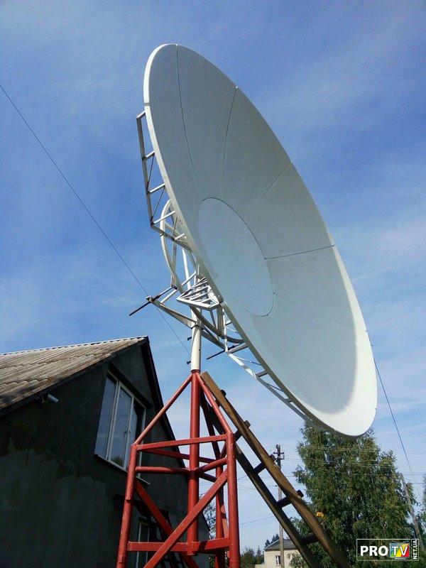

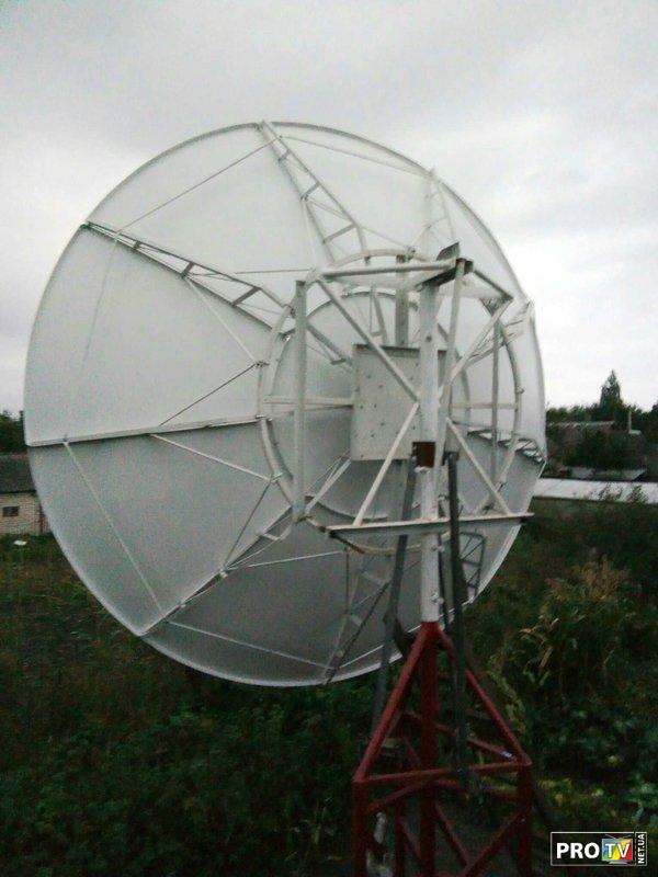

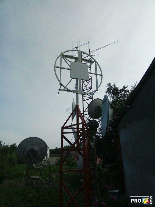

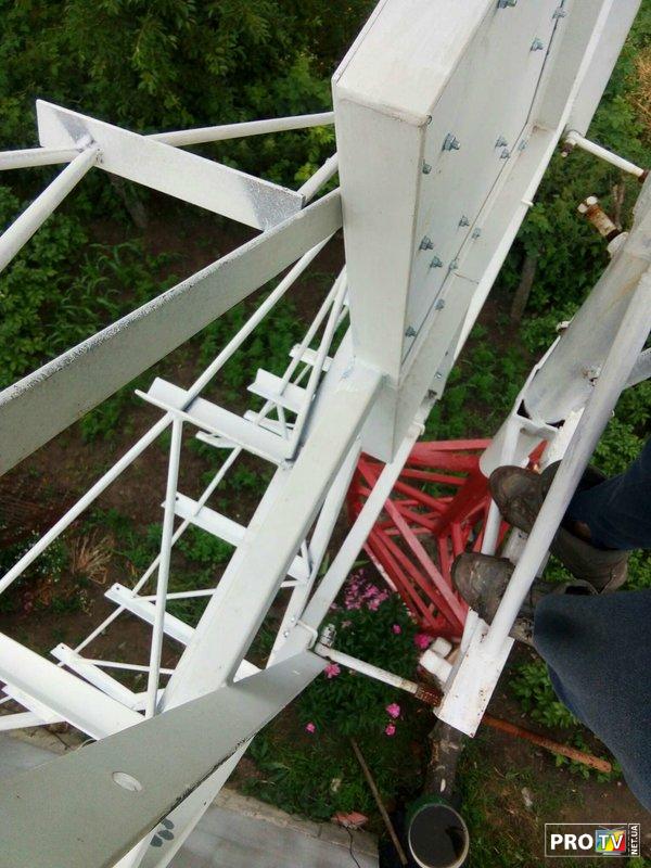

Так как антенну поднять краном было не реально из-за дальности места установки,естественно она собиралась на мачте где высота от земли составила от трёх метров и выше.
Сборка самой антенны составила примерно две недели,так как в этом участвовал только я один.

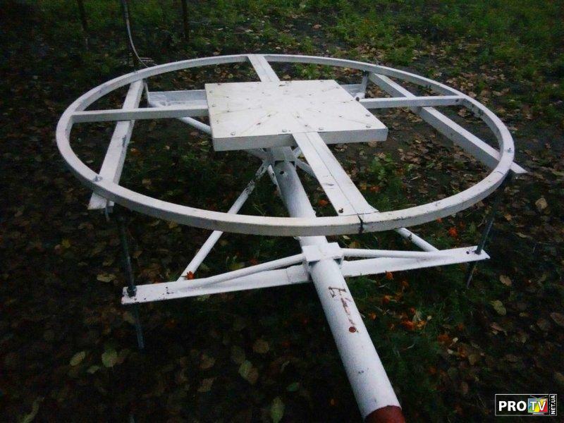

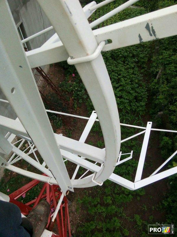

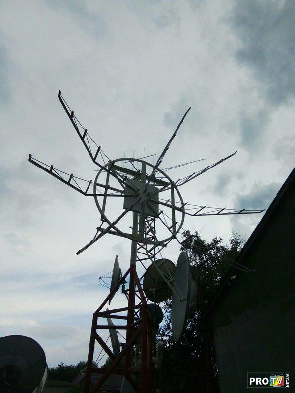

Один из первых этапов это сборка каркаса из комплектующих ферм.

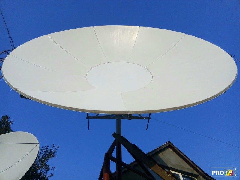

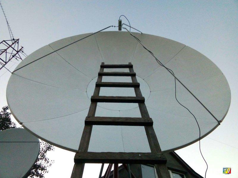

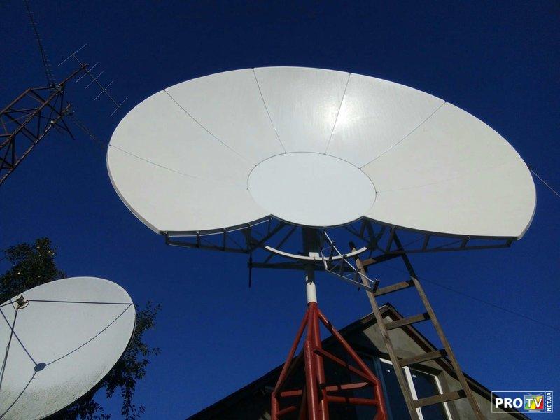

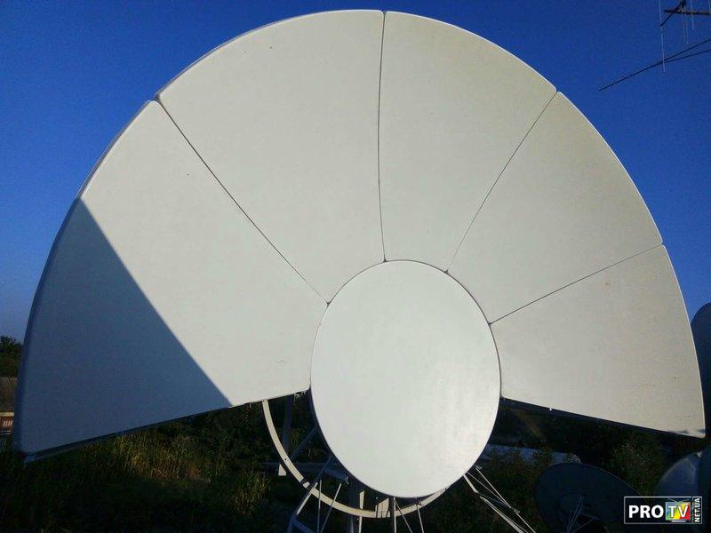

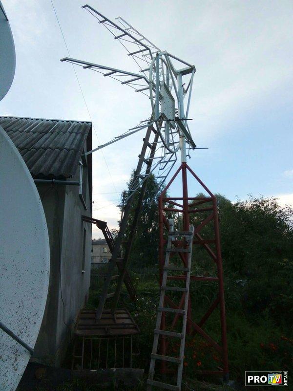

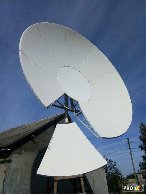

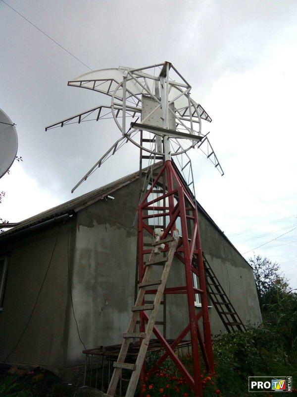

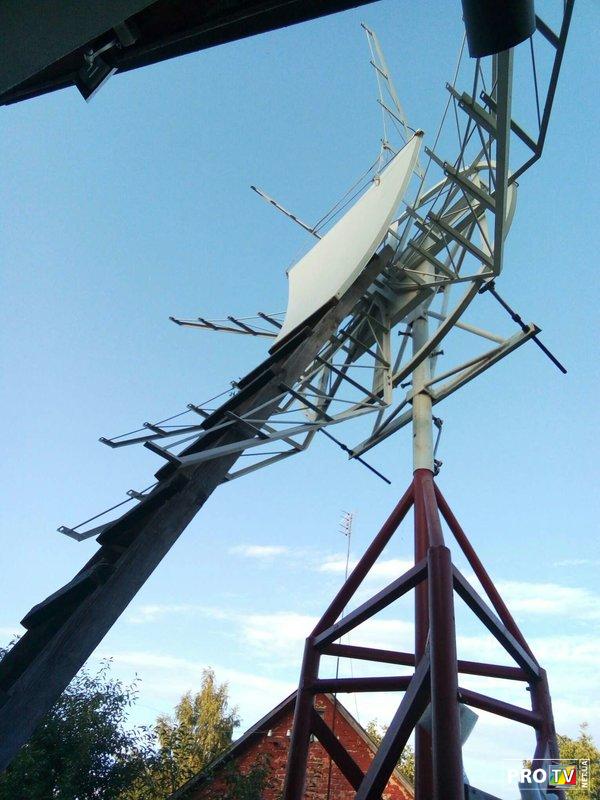

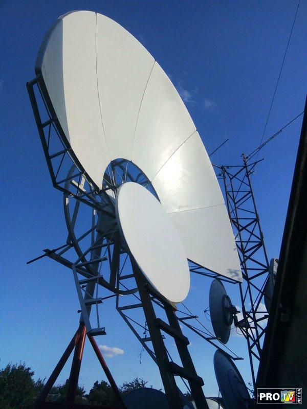

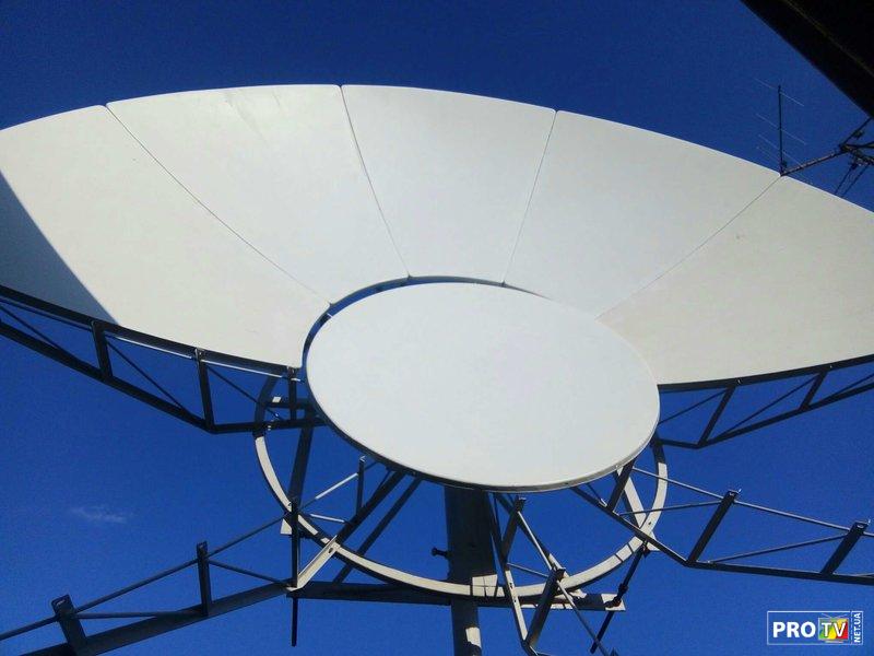

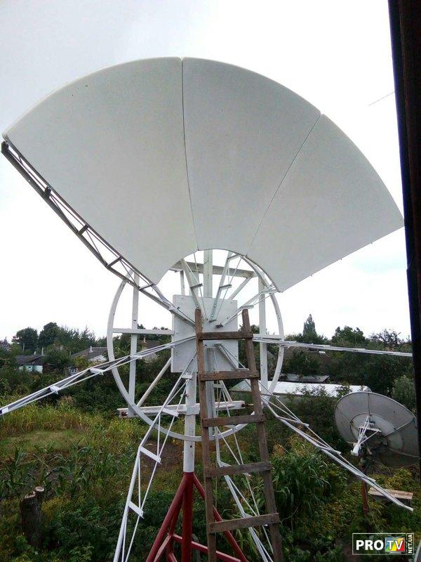

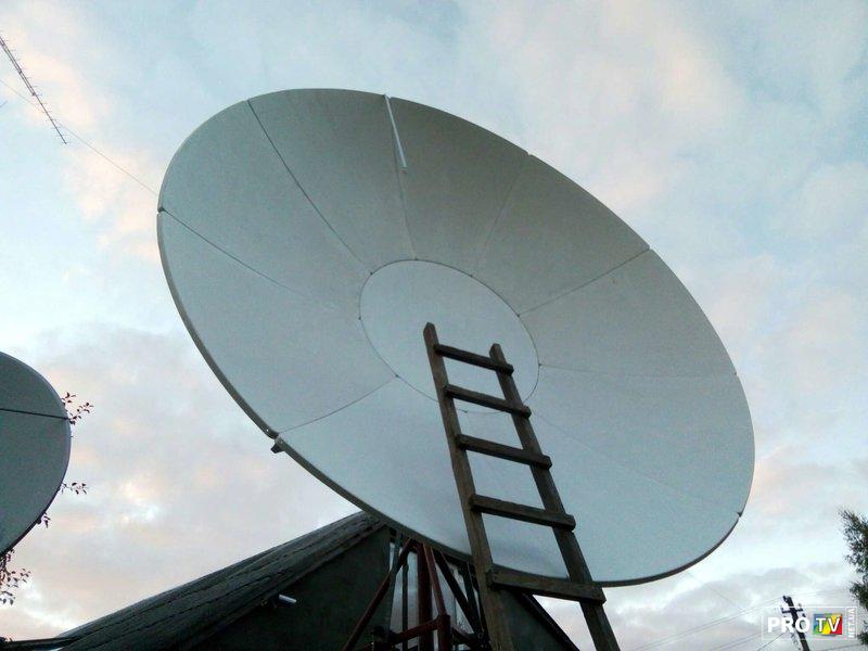

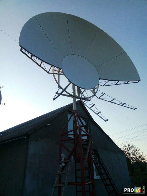

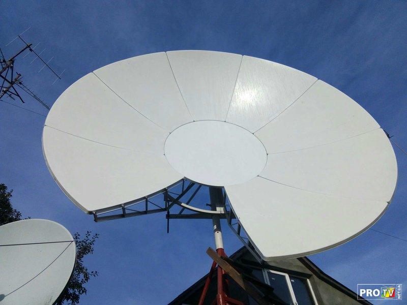

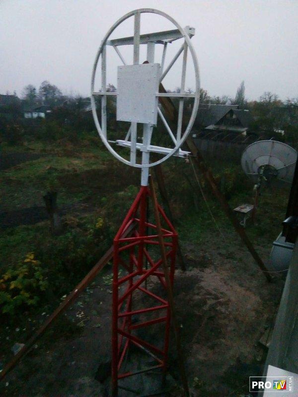

Следующий этап это сборка матрицы антенны Jonsa 4.2м
Сообщение Добавлено: 04 окт 2021, 06:36
Так как антенну собирал сам (естественно только с помощью Господа Бога) её на высоте нельзя было не поцарапать при стыках,соединениях и тд...
Матрица стальная,вот и эти царапины лучше сразу покрыть краской 3 в 1.

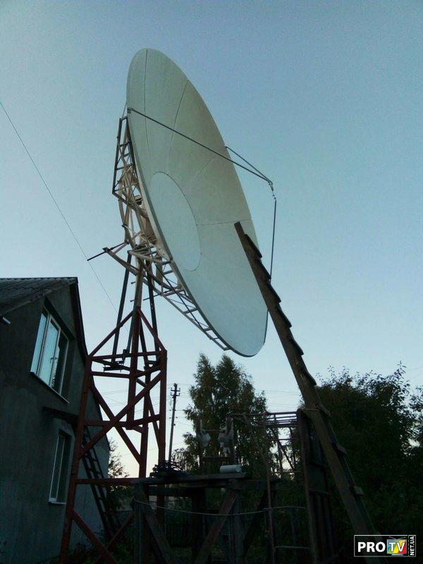

Сообщение Добавлено: 04 окт 2021, 21:09

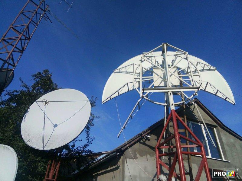

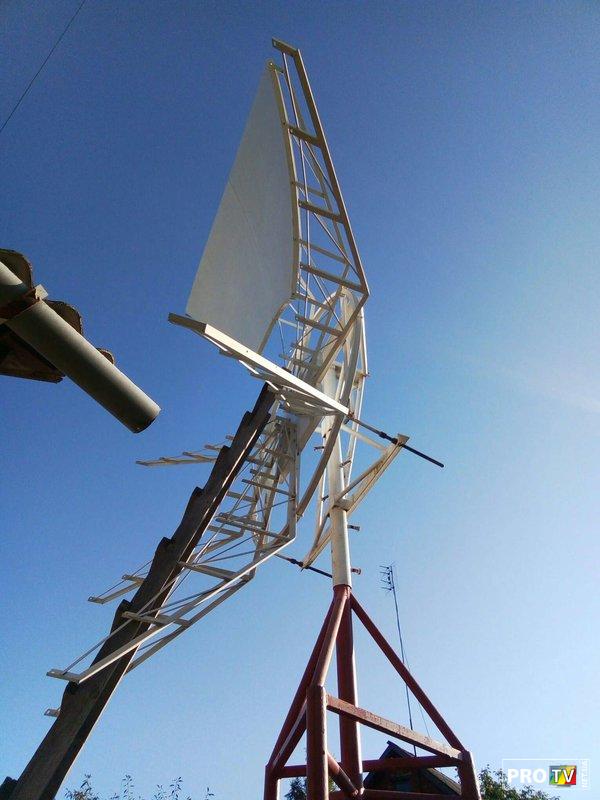

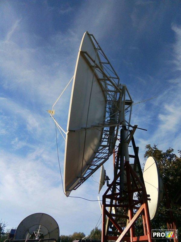

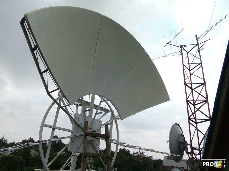

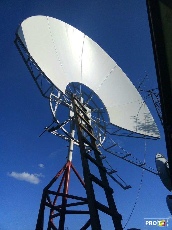

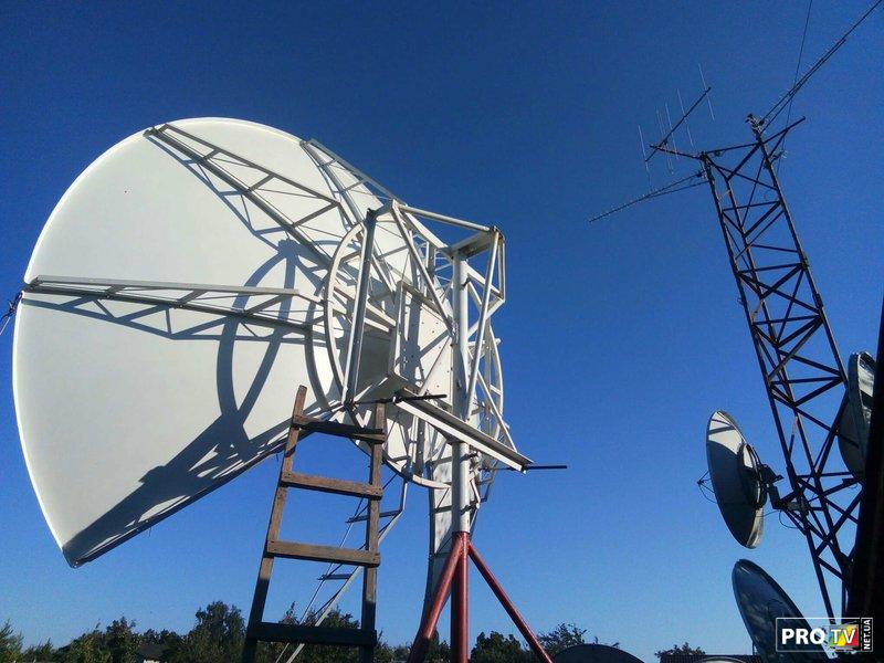

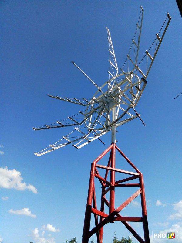

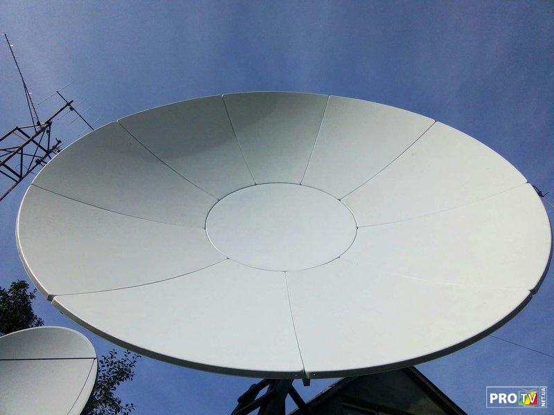

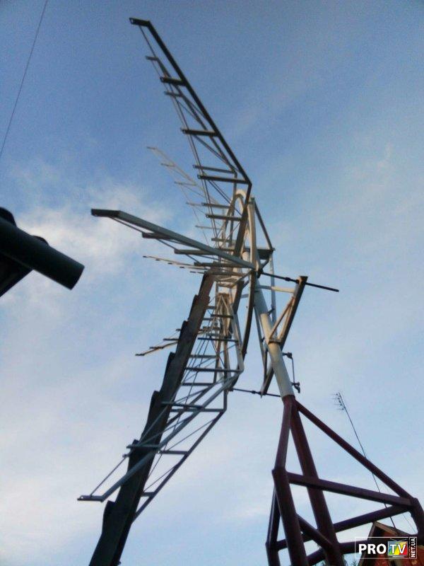

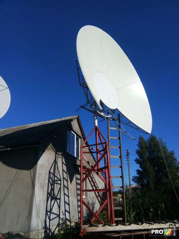

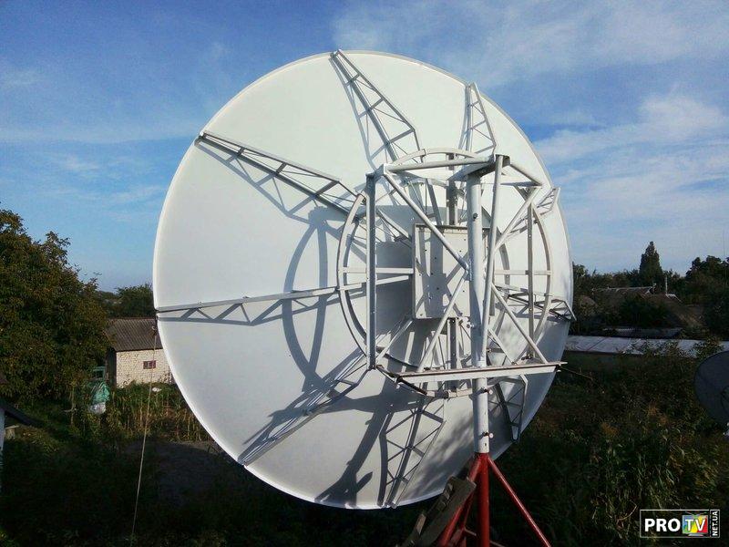

Убедившись,что с плоскостью антенны всё в порядке,стянул крепёжные комплектующие к каркасу параболы.
Конструкция антенны стала жесткой.
Также сделали прижимной хомут с распорками.Благодаря этому дополнению жёстко фиксируется вся конструкция на основе самой мачты.

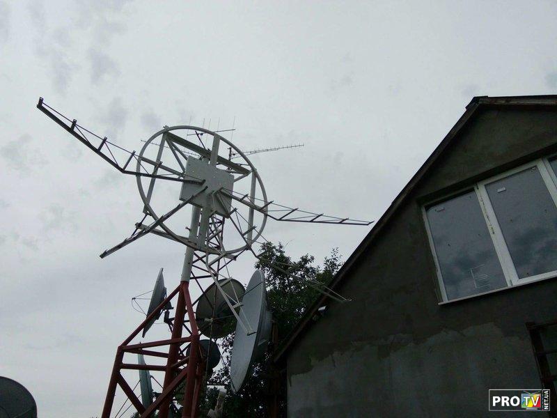

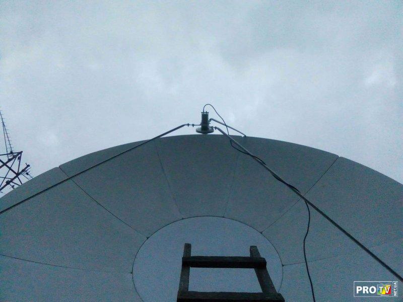

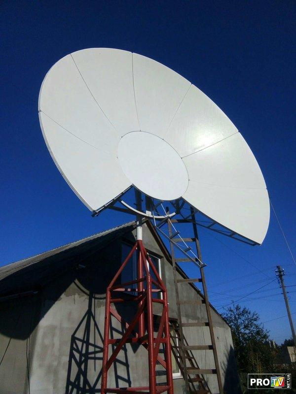

Сообщение Добавлено: 05 окт 2021, 20:45

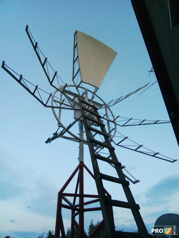

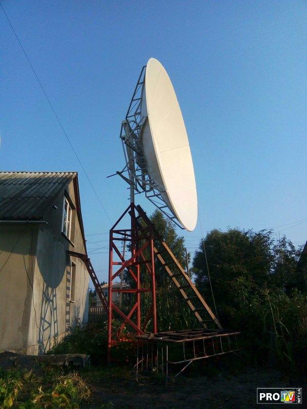

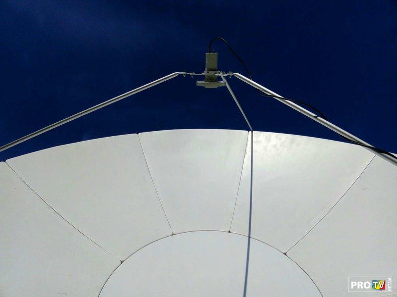

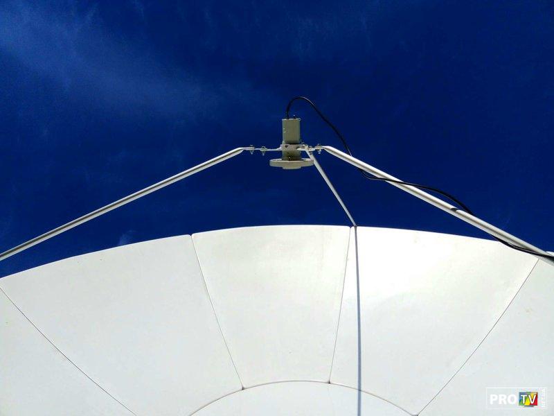

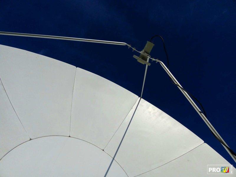

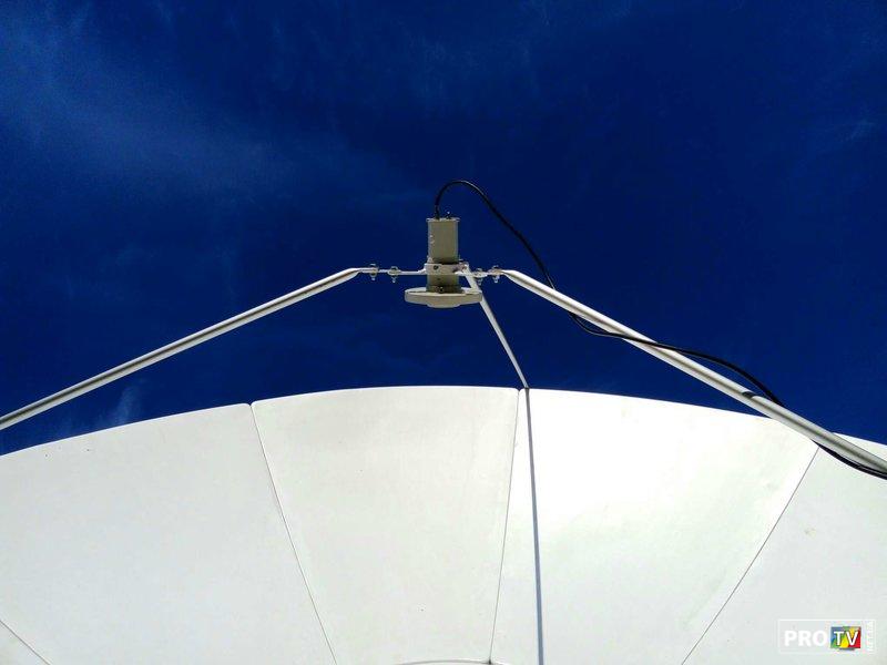

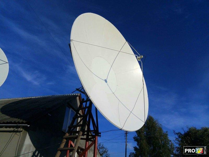

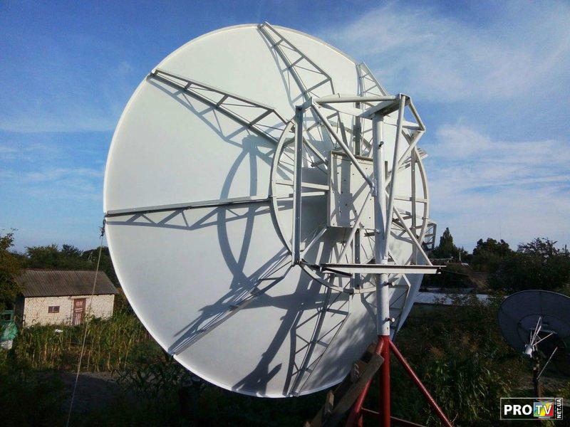

Установка штанг(держателей) и проверка истенного фокуса антенны.
При настройке фокус оказался тот который был заявлен в характеристиках антенны это 1470мм.Я очень удивлён ведь это тот редкий случай когда данные сходятся с реальностью.
