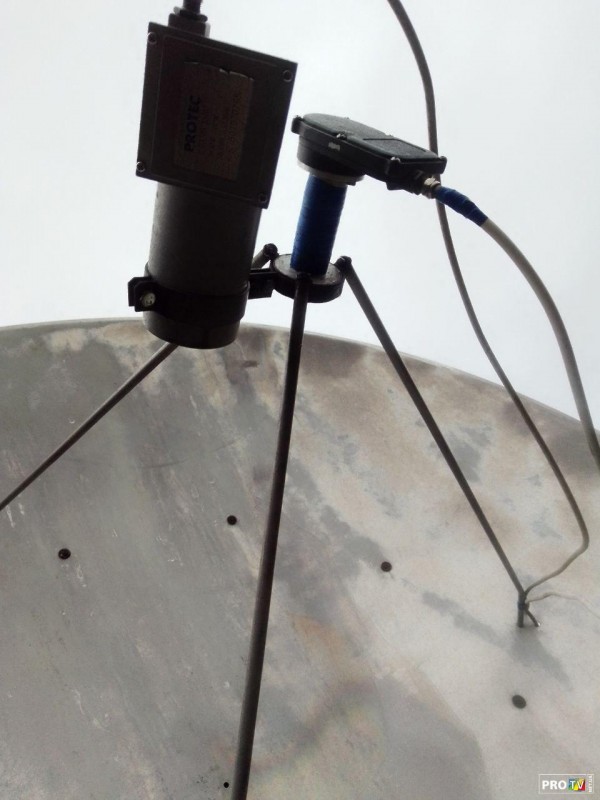

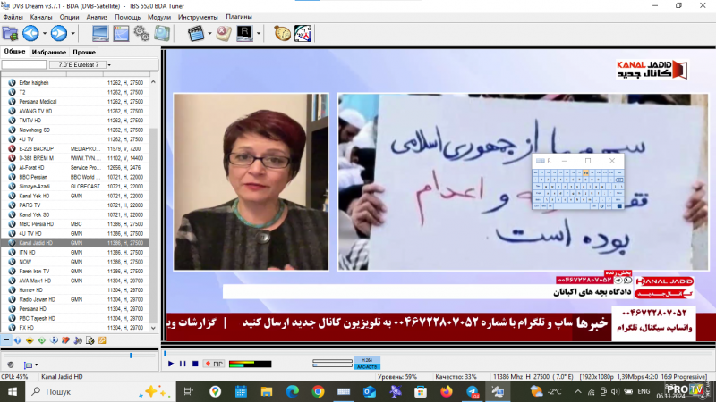

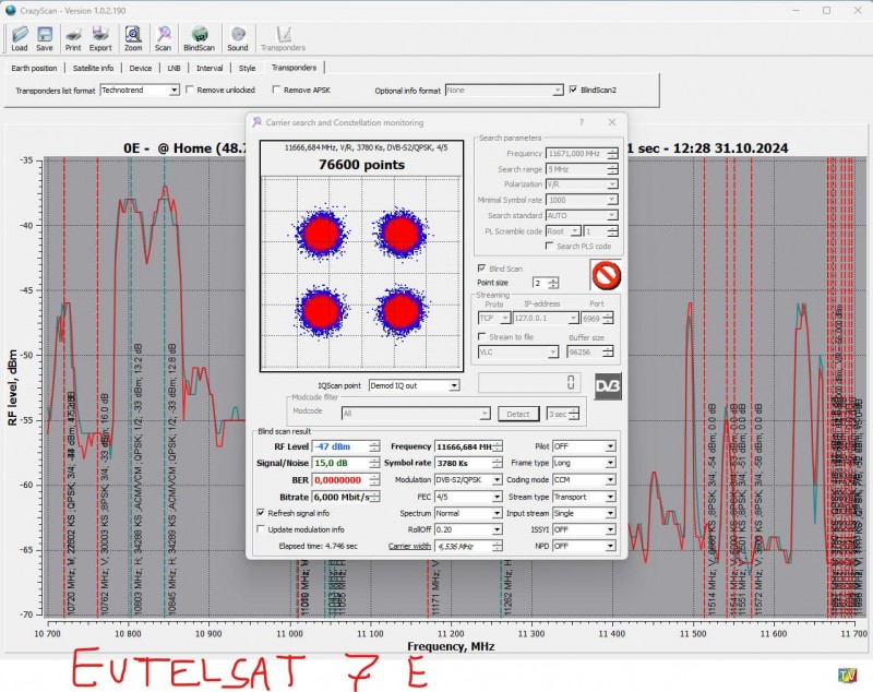

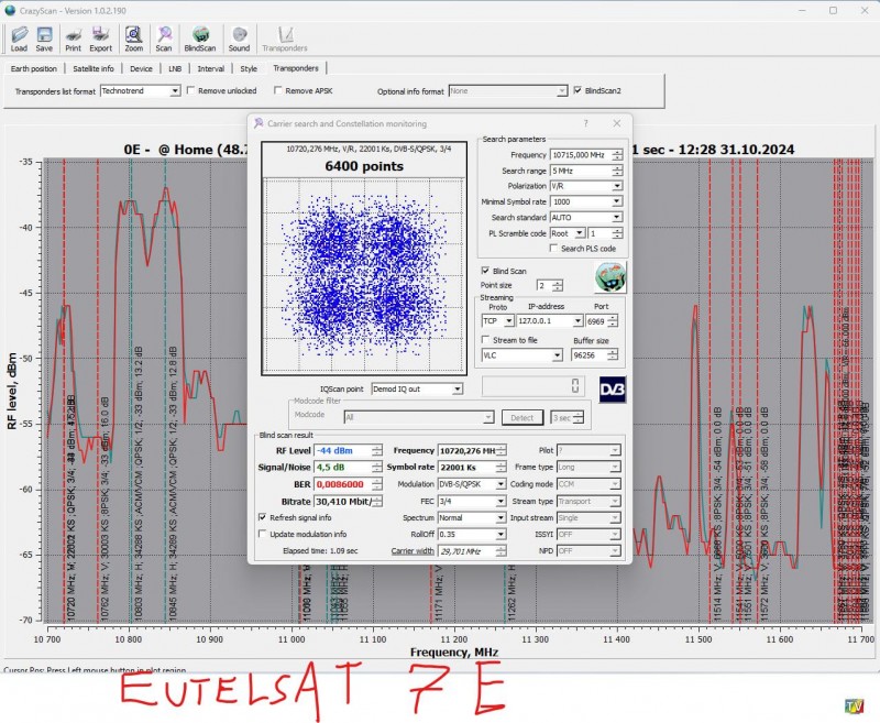

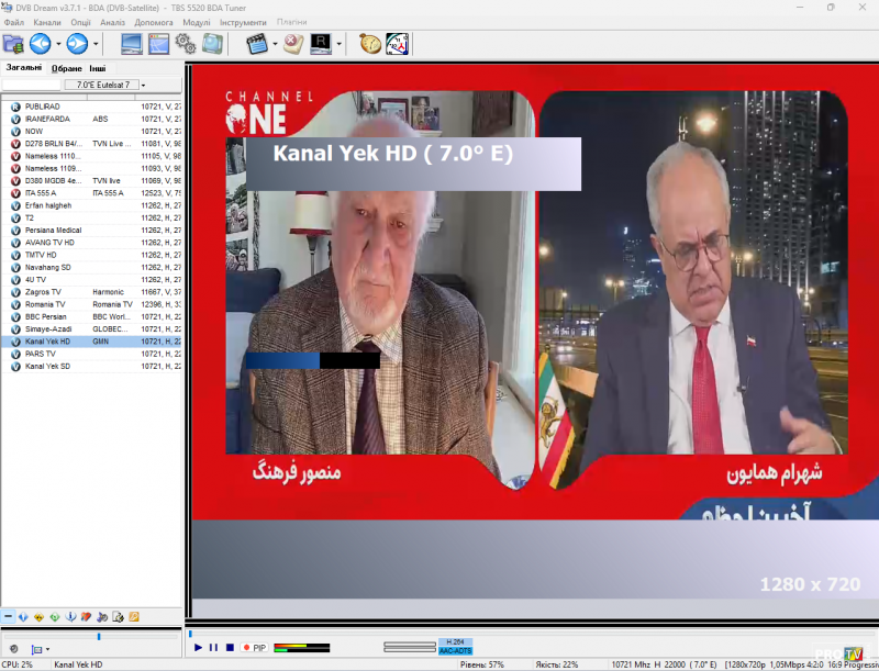

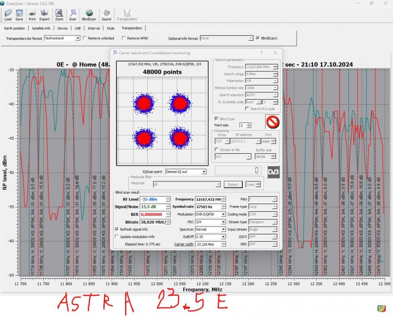

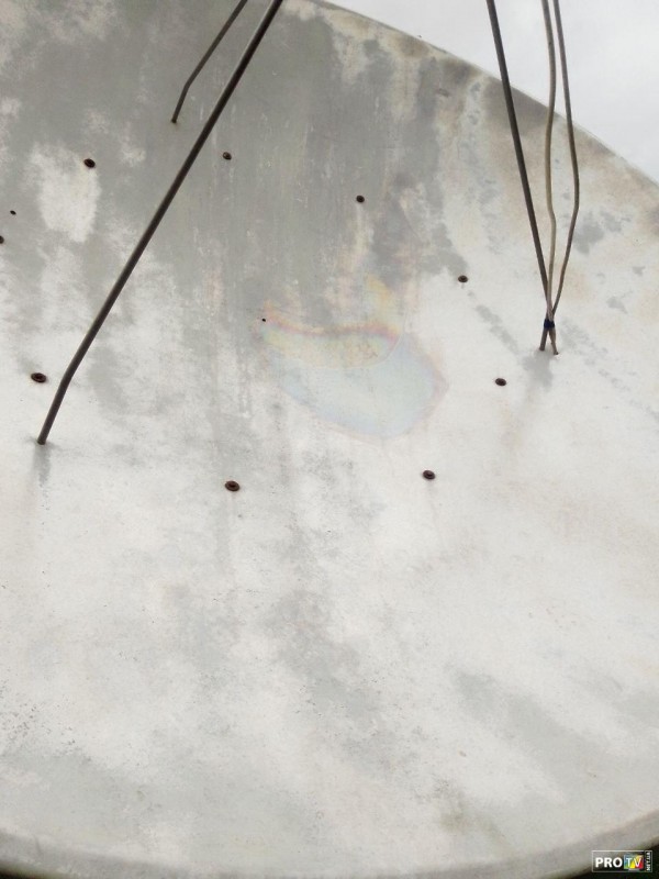

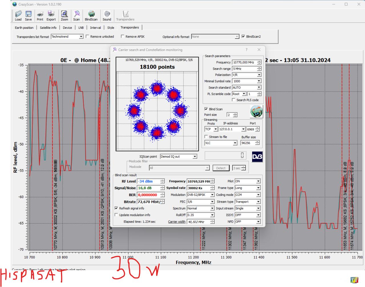

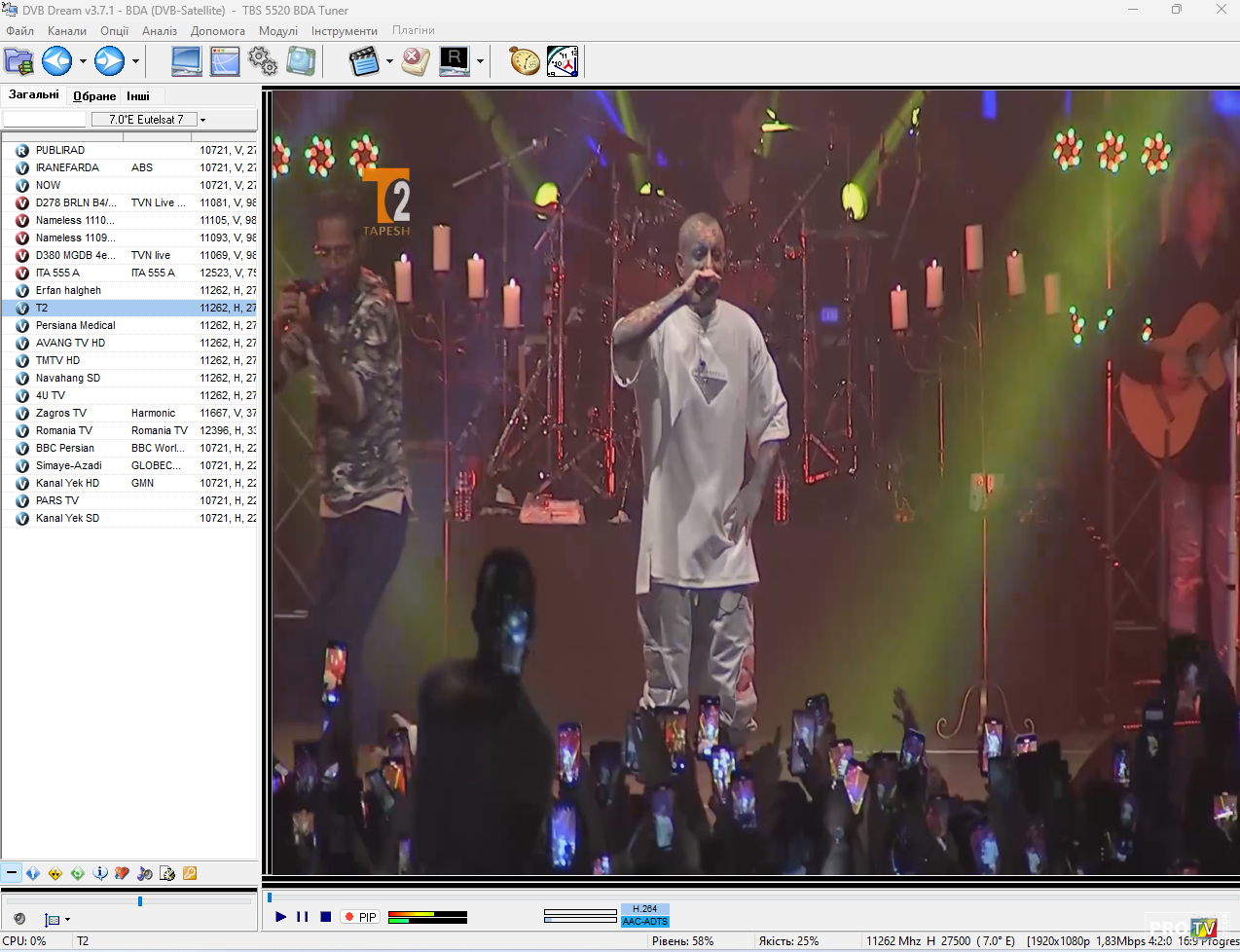

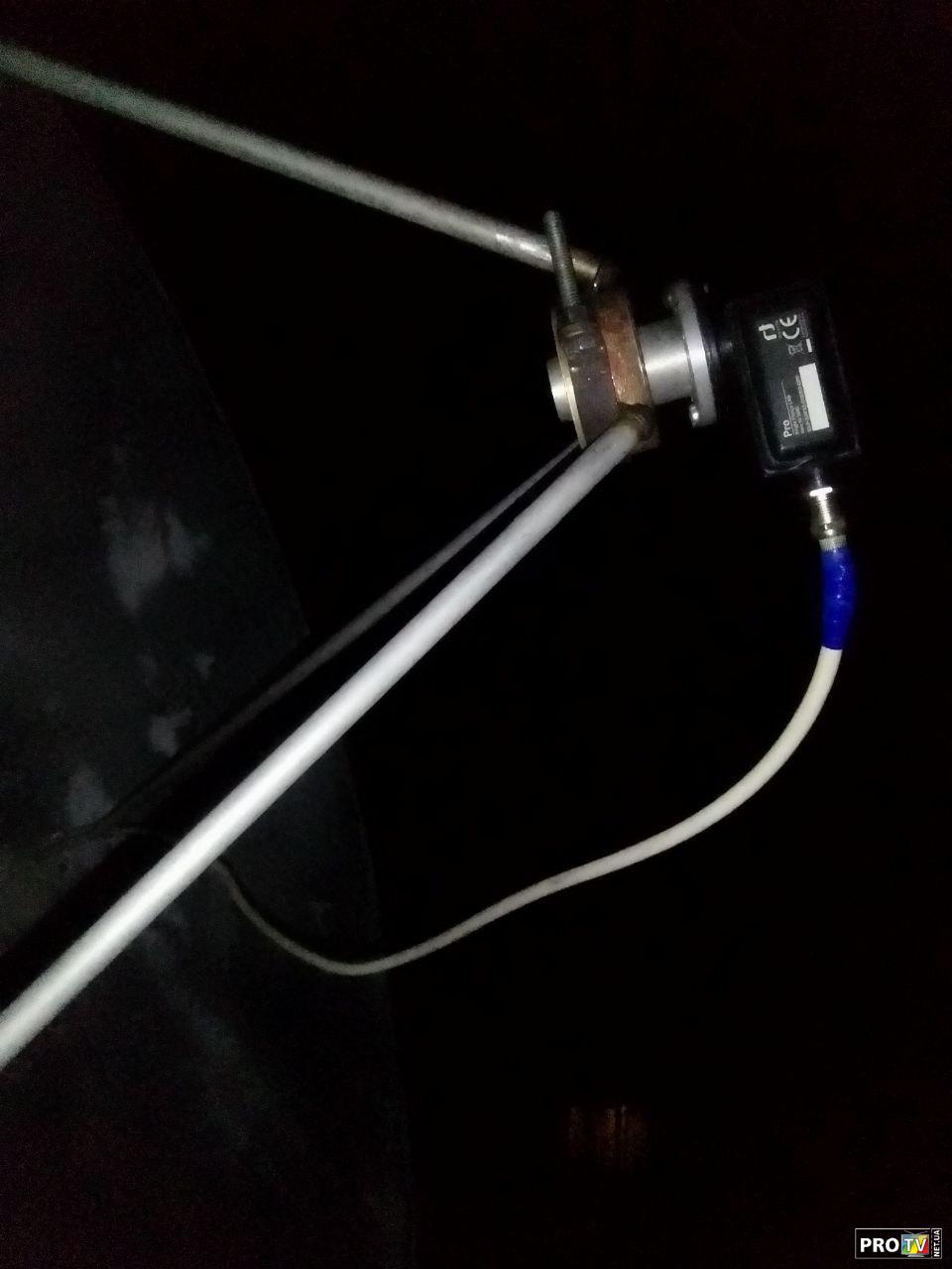

Всім привіт.Хочу запитати щодо налаштування моторизованої системи Мабо 180 см.Не впевнений,що конвертер стріляє на середину антени.Виставляю скріни сигналу в dB 30w 7e 23.5e.Чи є сенс ще налаштовуати більший сигнал,чи зупинитися на цьому.Спиці були погнуті рівняв то здається,що конвертер дивиться в праву сторону.судячи по плямах,які зявилися на антені(вона без краски алюміній голий)Спочатку конвертер дивився вниз і впрао,потім припідняв трохи вище,сигнал покращивсяі пляма почала проявлятись вище.Як взагалі внати чи правильно виставлений фокус?Локація Захід України.Дві частоти найслабіші на 7е 11262Н27500 10721Н22000 сигнал на 10721Н22000 на грані зриву.

сигнал покращивсяі пляма почала проявлятися вище,але все одно впрво

Мабо прямофокус 1,8м идеально настраивается и без проблем с заводским держателем.
Перед настройкой антенны нужно строго выставить центр !!!
viewtopic.php?f=187&t=14884

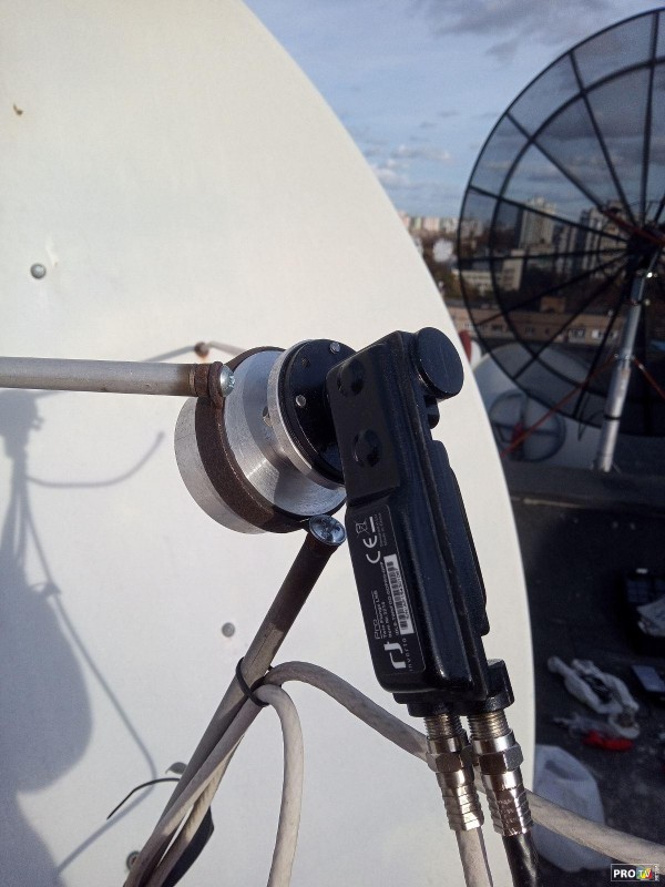

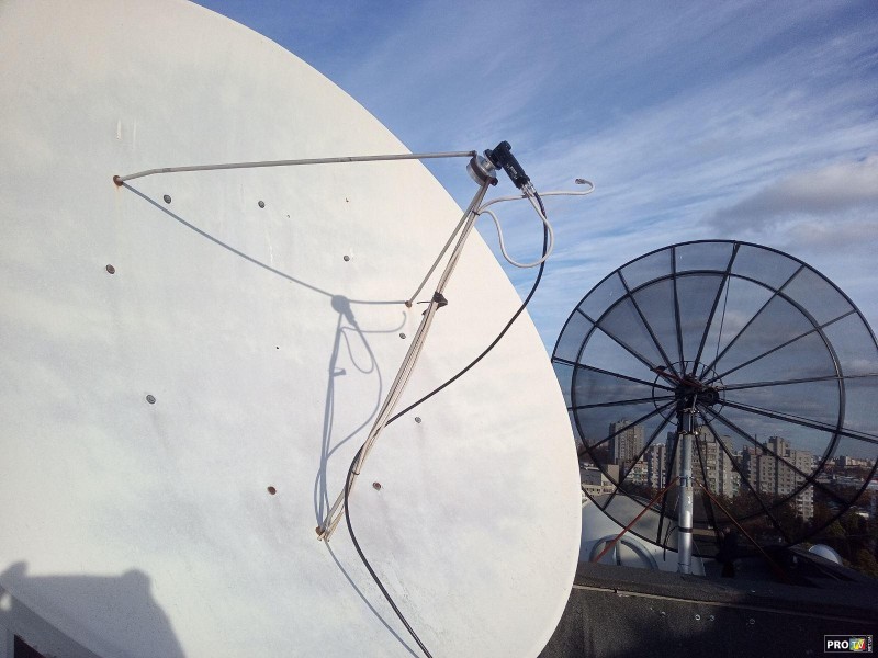

713 см это расстояние до середины конвертера,там где пластмасовая пробка?

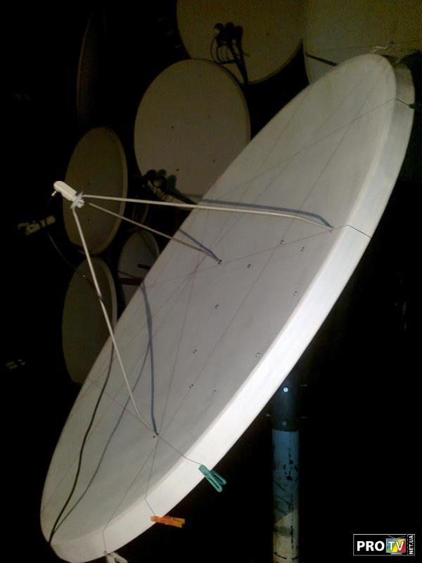

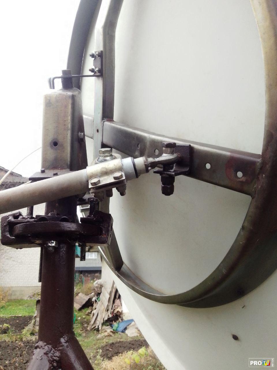

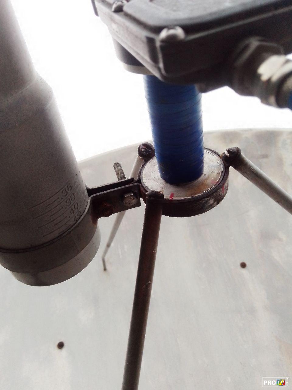

И еще вопрос - как точно выставить конвертер не снимая антенны? Я перед установкой ложил горизонтально зеркало по уровню и от середины ободка тоесть держателя конвертера опускал отвес и он 1-1.5 см не попадал в середину зеркала, так и оставил. Но и держатель может стоять косо, так как продавец спицы просто не откручивал с держателя, а сложил все вместе при этом погнув уши держателя. Завтра добавлю фото держателя

Рекомендую спицы открутить и выровнять их все -один в один.Также и ушки держателя также выровнять и тогда у вас конвертер будет смотреть в центр.Вам только нужно будет по сигналу % dB (желательно слабому и сильному сравнить конечный результат) приблизить конвертер и всё! Фокус в ней выставлен отлично с завода,так что делайте и все будет!

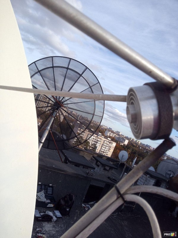

Вчера поровнял спицы не снимая (две спицы прикипели к держателю) оплошность сделал я, не предупредив продавца, чтобы открутил спицы от держателя, хотя бы две, остался бы заводской угол ушек, а так они были сложены вместе и естесвенно, ушки были согнуты под другим углом. Новый держатель наверное уже не продается такой же?
Если у вас есть Мабо 180 см, то если можете слелать скрин сигнала в dB на любом спутнике от 30W до 53Е (спутников которые одинаково светят на наше местоположение, я из Закарпатской обл), чтобы сравнить возможно и правильно ли расположен конвертер. Буду благодарен.

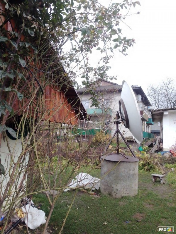

P.S Поледнее фото антена в позиции 30w. Шток полностью втянут, даже пришлось резинку снимать, еще ближе дал к выдвижному штоку, чтобы звхватить 30w

В прошлое воскресенье делал перенастройку на мабо 1,8м с Си диапазона на Ку бенд.
Облучатель от супралов он очень схож с мобовскими оригинальными.Матрица работает идеально на свою площадь!
Держатель такой как у вас но под ушками гайки под ключ 10-ть.

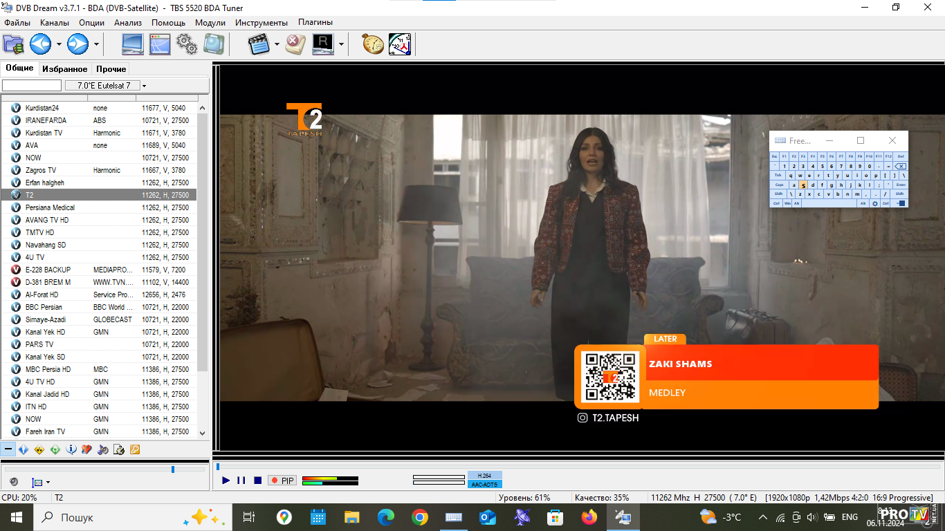

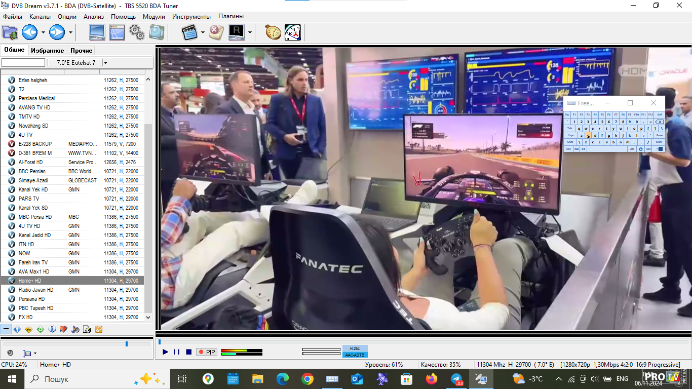

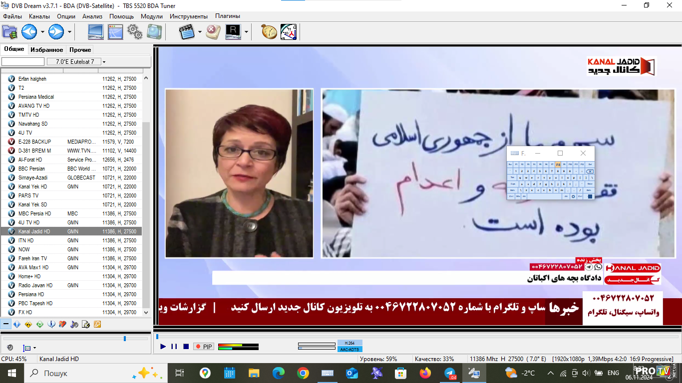

Спицы выровнял. Открутил с помощью фена методом нагревания. Все сделал ровно,ушки держателя тоже,поставил на место, как на зло погода испортилась и не мог поровнять сигнал, так как сигнал естественно показывал меньше. Настраивал по 23.5е. Вроде вытянул по максимуму, попробовал пройтись по спутникам, но сигнал на дальних спутниках пропал вообще, был расстроен, неужели угол декланации изменился? или не зажал болт и при повороте антена наклонилась вниз.
Вообщем решил поменять конвертер на новый, дождик тем временем закончился,опять начал настройку антенны на 23е, всё настроил по максимуму, но сигнал меня не устраивал, то решил верхнюю спицу покрутить вправо(так было изначально всё прикипевшее,спица верхняя была повернута вправо) сигнал начал улучшаться, так и оставил на максимуме сигнала. Конечный итог показал, что на сильных частотах сигнал просел, но заметно улучшился на слабых (думаю сыграла роль замена конвертера на Инверто, старый показывал на 1 dB больше на сильных частотах, зато он стоял, а Инверто был как запасной. Сейчас наоборот- на 7е начала работать частота 11387 стабильно с сигналом 6dB и переодически ночью и утром 11304, но пропала частота 10721совсем, а до этого времени работала ночью и утром. По частотам крайних спутников слабые частоты выросли в сигнале, сильные просели, по фидам сигнал поднялся.
Облучатель от супралов он очень схож с мобовскими оригинальными. Матрица работает идеально на свою площадь!
Судя по второму фото облучатель я поставил у себя не правильно, я наоборот переднюю сторону выровнял за ободком, а не заднюю) то есть у меня получается дальше от зеркала, 713 мерял до середины облучателя.Надо попробовать дать вперёд и проверить на разных частотах

Все таки полез с фонариком к антене (она в меня низко, перевожу на 30 w еще ниже получается) то прямо с табуретки повернул спицу как должна быть сигнал даже стал чуть лучше. Потом пробовал отодвигать конвертер ближе к зеркалу,но сигнал падал,то вернулся в то положение конвертера как было. Вообщем по сигналу чуток прибавилось на 0.2 dB Всё на антену больше не полезу). Больше вытянуть сигнал не могу). Спасибо за совет, по равнению спиц.
Еще скажите где брали такой твин конвертер? Я не мог нигде найти
Выставление конвертера по центру дало результат прибавление сигнала на слабых частотах. Появление новых частот на 7е 7W стабильный сигнал на 26е (не бросание картинки в кубики) и многое другое.
