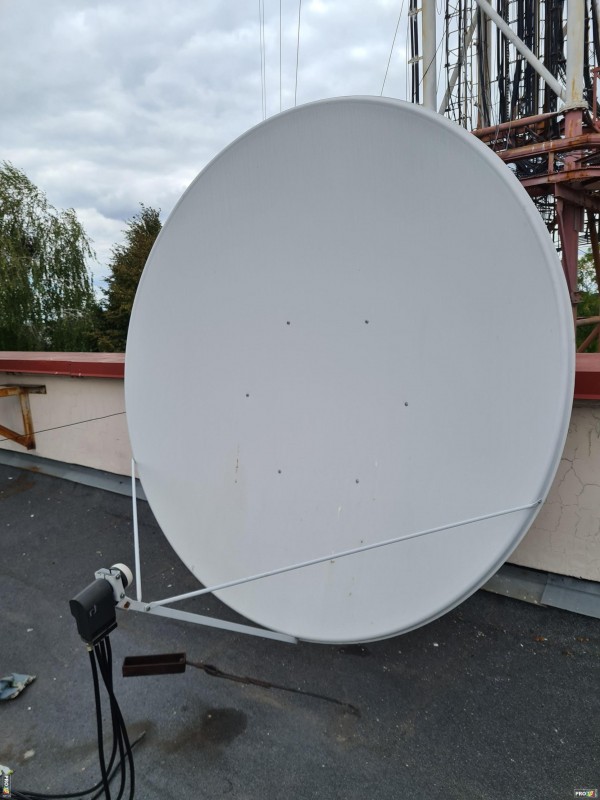

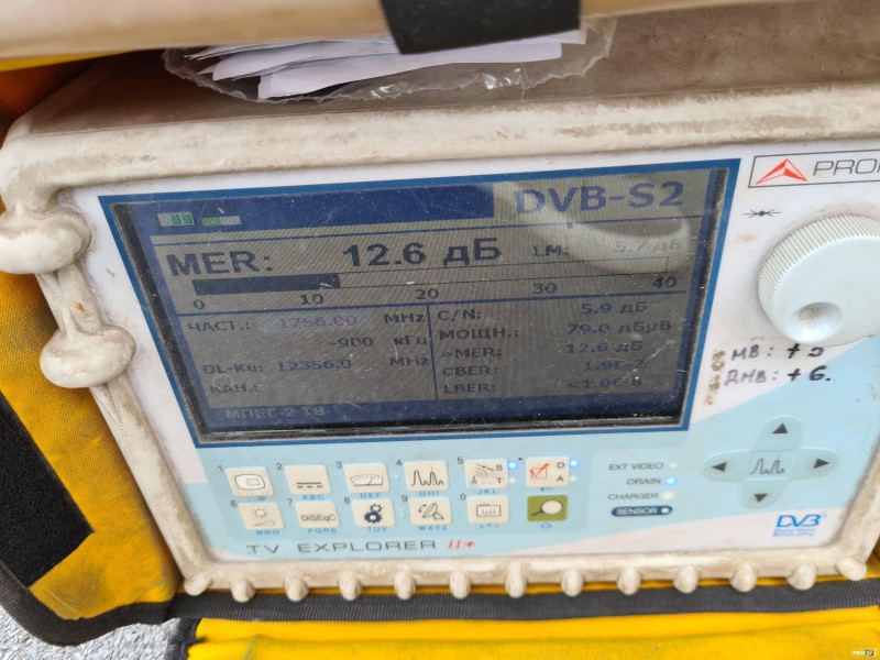

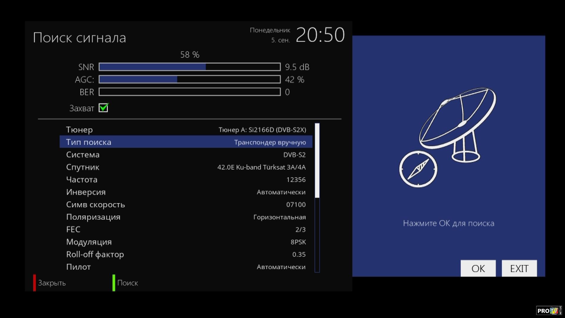

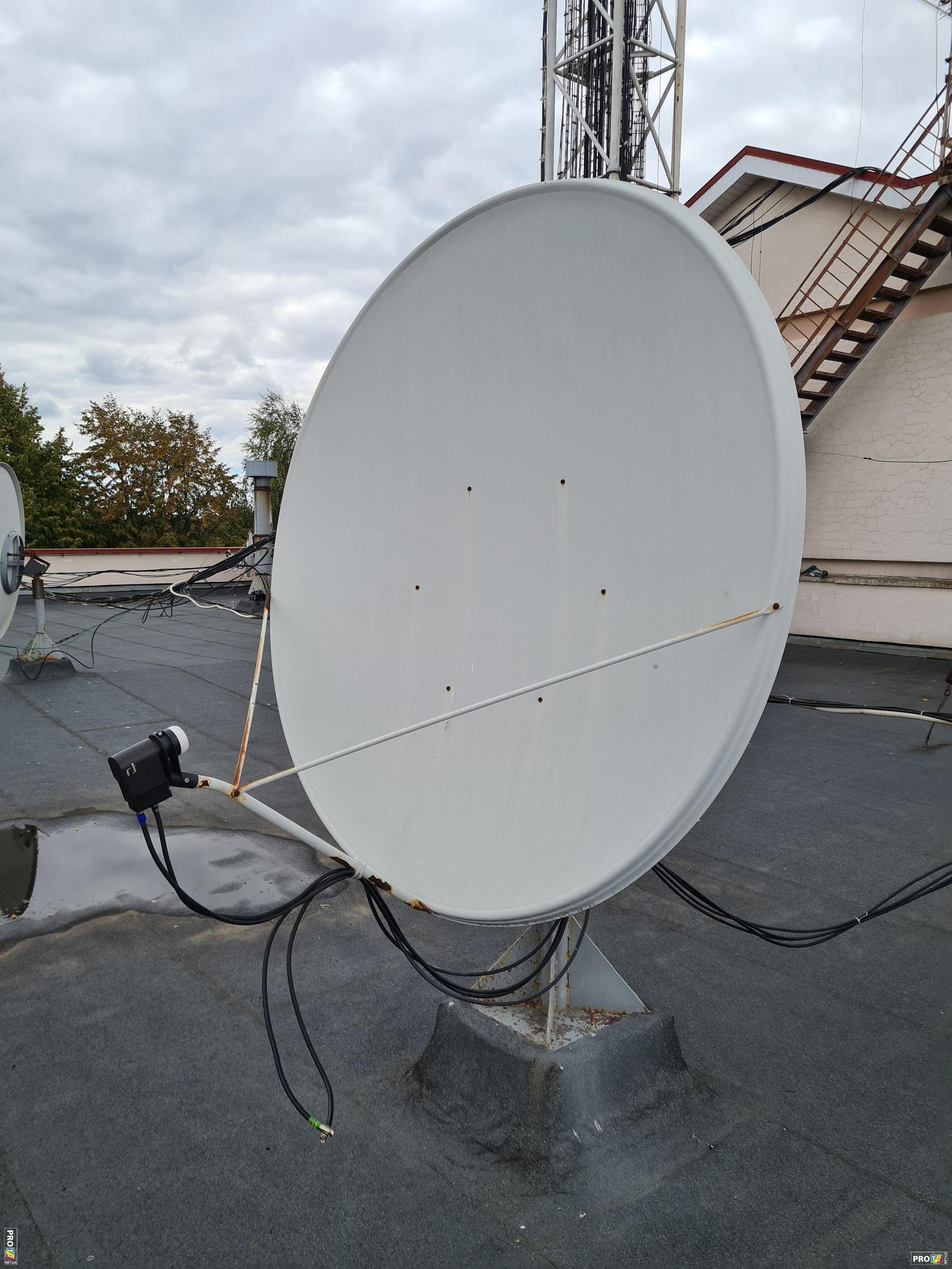

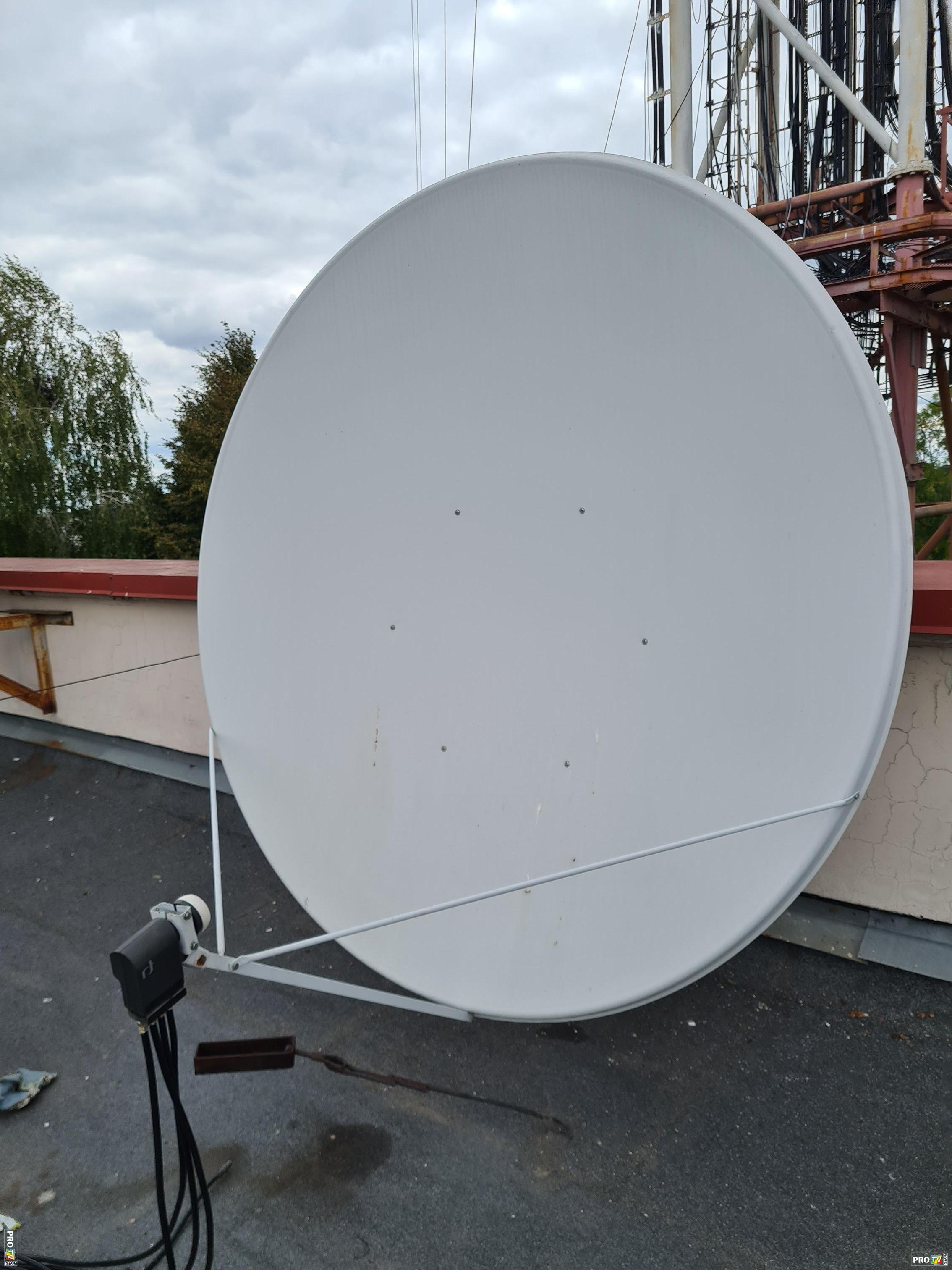

Итак, есть проблема с приемом турецкого луча.
Ловлю на офсет 1.8м, конвертер Инверто Про Кваттро.
За эталон беру 12356 HH, и в пасмурную погоду удалось достичь таких результатов. Однако для моих целей MER желателен ~18dB на данной частоте.
Кому что из форумчан удавалось на данной частоте, луче? Желательно, конечно, с цифрами, т.к. в попугаях мало что понятно, + у каждого девайса свои попугаи :)
Пробовал так же другой офсет 1.8м, с поляркой. Результат +- тот же (разница в 0.3дБ).
Нахожусь в Кременчуге.
// первый пост на форуме, не знал, что вертикальные фотки разворачивает, извиняюсь.
Комментарий к файлу: Погода в момент замера
Комментарий к файлу: Максимальный результат на нужной нам частоте
Комментарий к файлу: Собственно конвертер
Комментарий к файлу: Антенна, на которую ведется прием
Комментарий к файлу: Антенна с поляркой, на которую также пробовал поймать

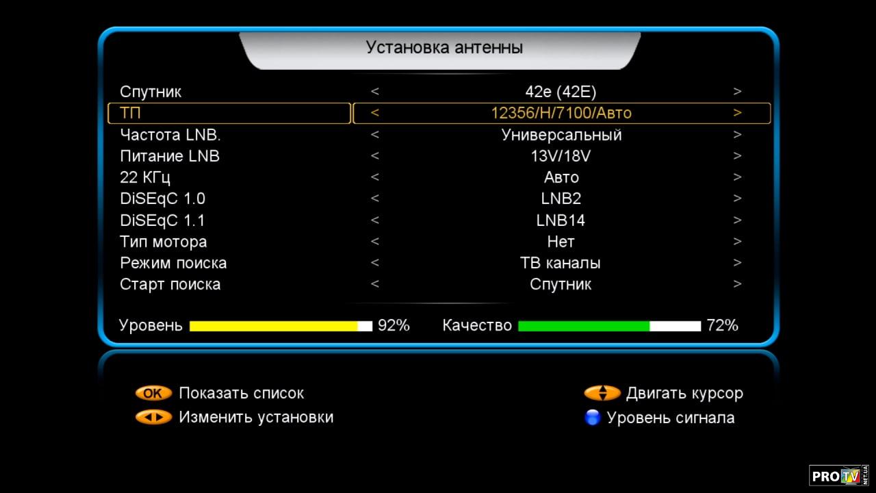

приём в Киеве

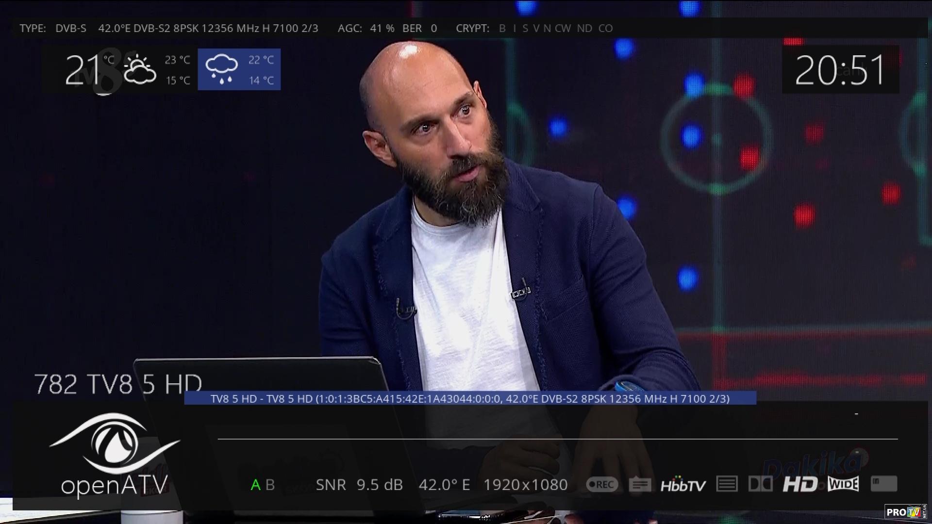

Привет,рад ,что к нам приходят люди которым небезразличен сигнал,антенны и многое другое....

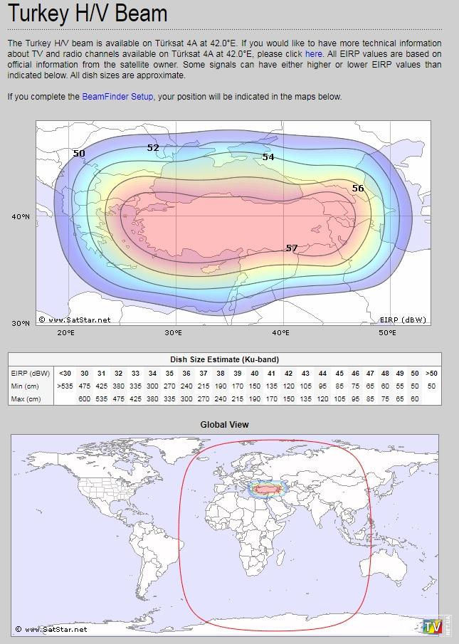

Для начала давайте посмотрим как нам примерно (условно на картинке) светит этот луч 4A Türkiye на Украину.

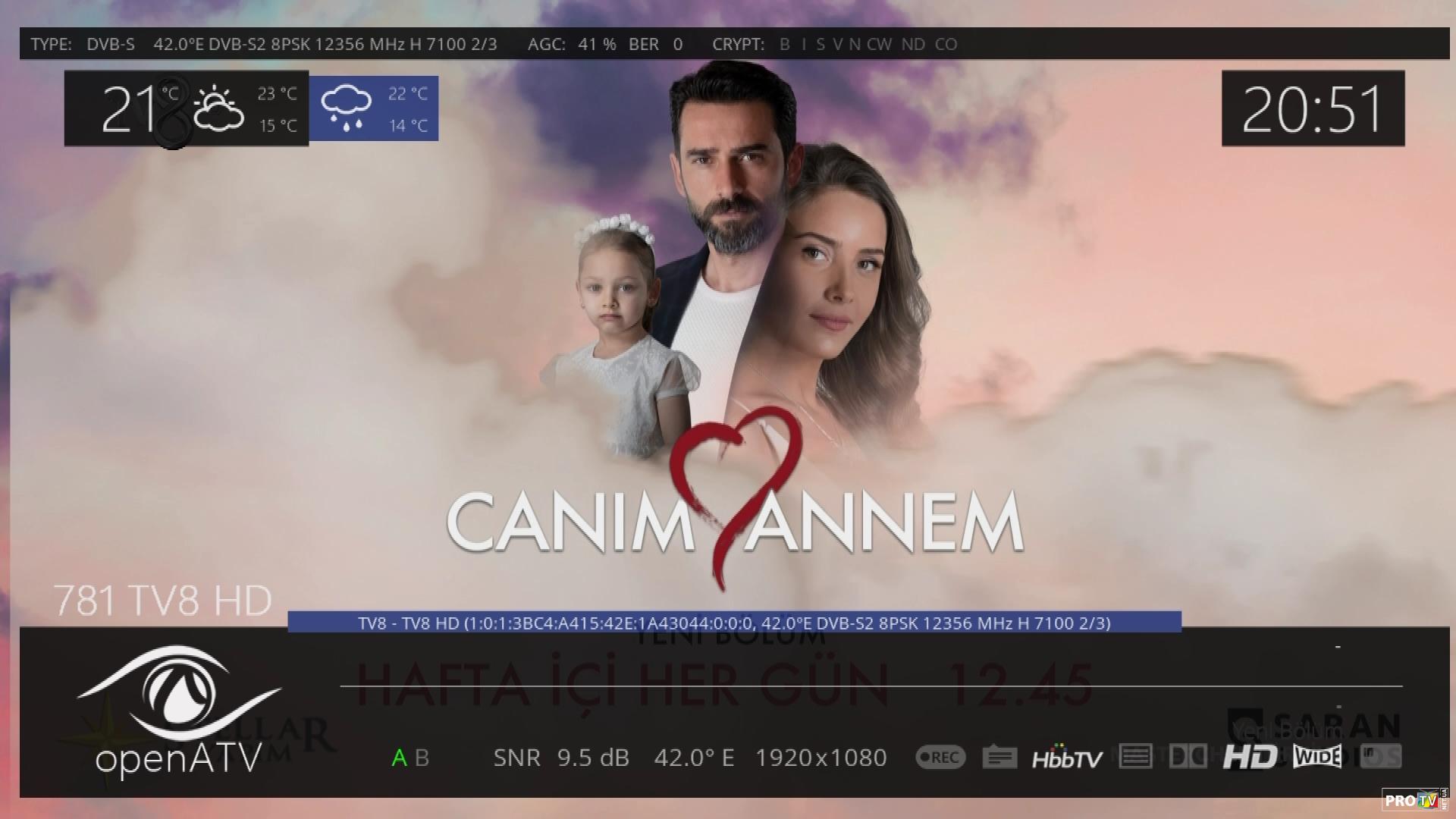

Теперь давайте посмотрим как мы его принимаем на западе Украины на антенну 2,5м
Как видим в вечернее время это 9,5-9,8 дБ.
Утром сегодня наблюдал было 11 дБ.
В вашем случае вы ближе к лучу по этой причине вы на свою 164см получаете 12дБ.
Для того чтобы вам получить 18дБ. приёма на этом транспондере ,тогда потребуется перейсти на антенну 340см.

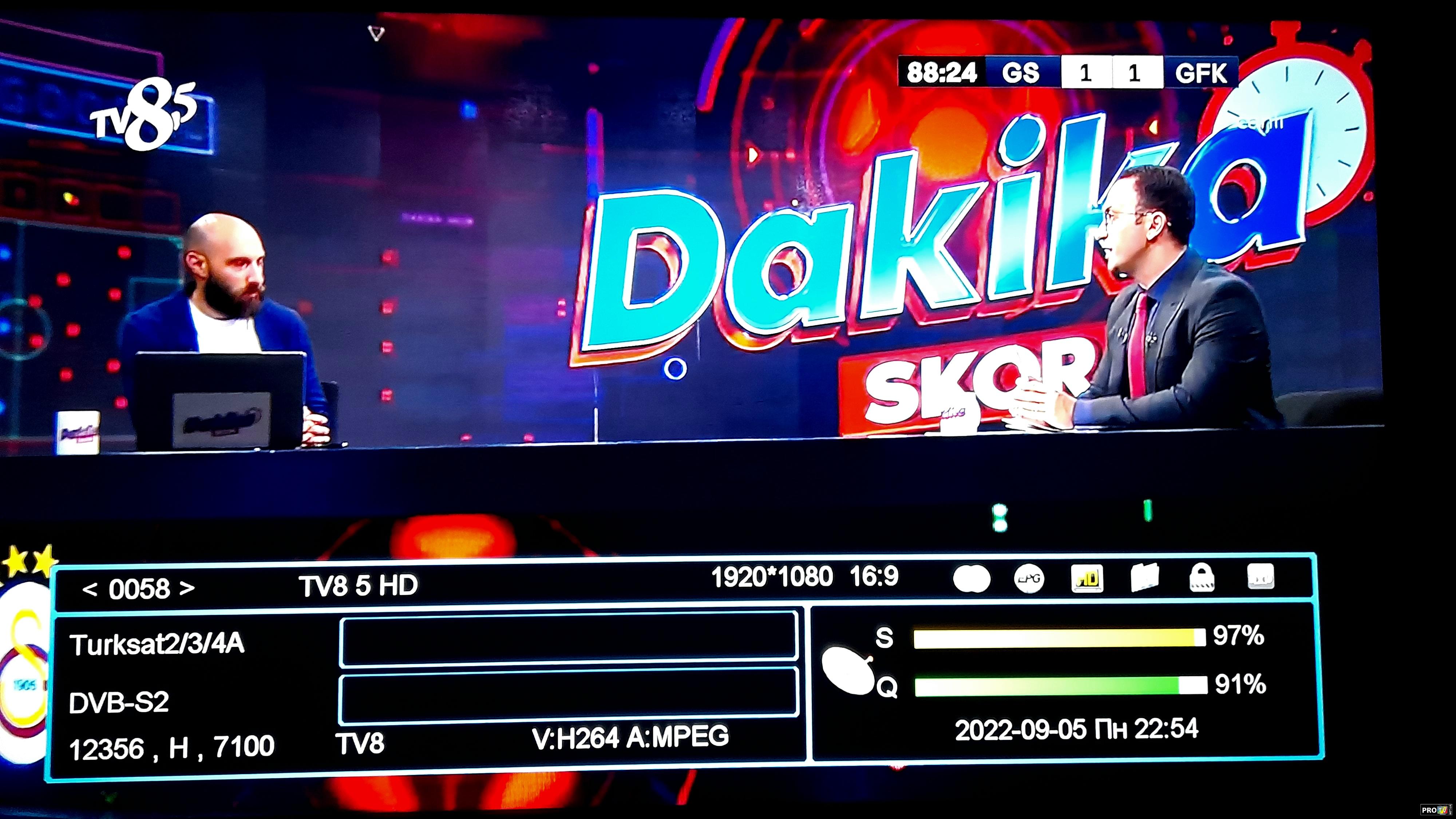

Сообщение Добавлено: 05 сен 2022, 21:57

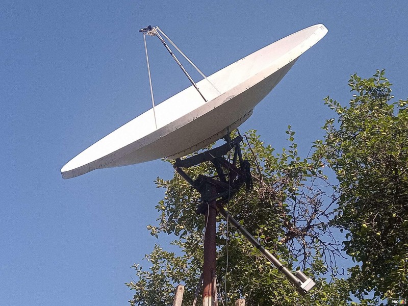

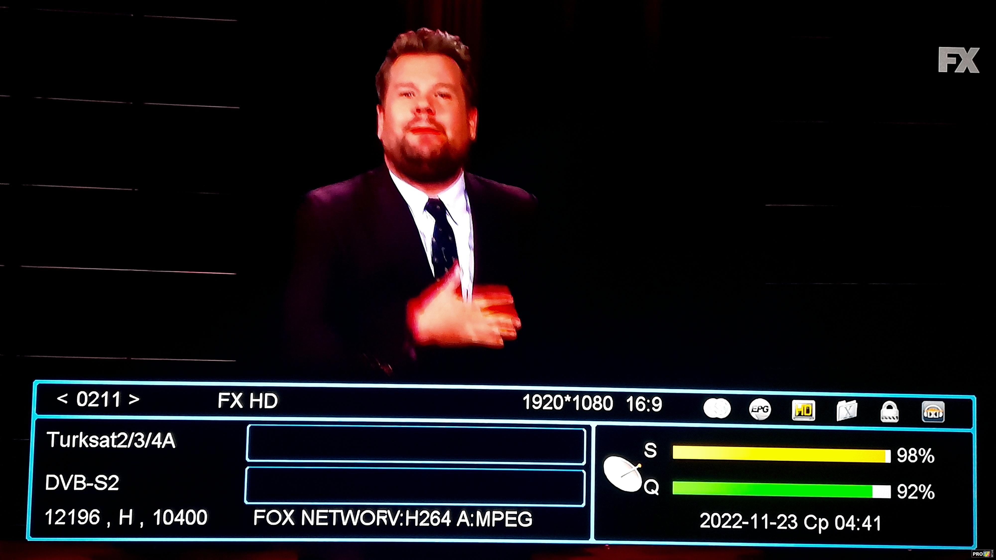

Прием турецкого луча на антенну офсет Mabo 160*180 в Ивано-Франковской обл.
Мда, это футуристика. В Украине толком даже 2.5м прямофокусное на продажу не найдешь, а надо 3.4м) Ну, может как-то когда-то чего-то и подвернется.
Я сегодня, кстати, даже подвергся соблазну попринимать чего-то на трёхметровую сетку. Да-да, Ку на сетку. Результат был крайне предсказуем и ожидаем, но надо же было практикой закрепить))
В общем не удалось достичь даже результата, который был на офсете. Если в солнечную погоду несущая/шум на этом транспондере 13-15dB, то на сетке максимум удалось достичь 9-10dB.

Для чего вам 18 дБ ?
ведь если у вас 12-15 дБ ,а срыв картинки при FEC 2/3 DVB-S2/8PSK - 6,6 дБ так у вас и запас остается приличный!

Прием со спутника по больше части моя работа, чем хобби. А специфика моей деятельности, если поверхностно, связана с не очень чувствительным оборудованием, где в попугаях 60% качества равняется MER 14дБ, а C/N 17-18+ (при наших вводных).
Отсюда и сношения с данным лучом. Причем карты для данного луча (например https://www.satbeams.com/footprints?beam=8296), я бы сказал, слишком оптимистичные. На других спутниках с более скромным покрытием достигаются гораздо более лучшие результаты. А может и транс неудачный просто.

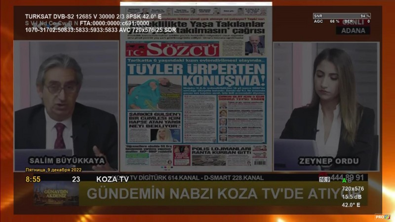

временно откритие канали.

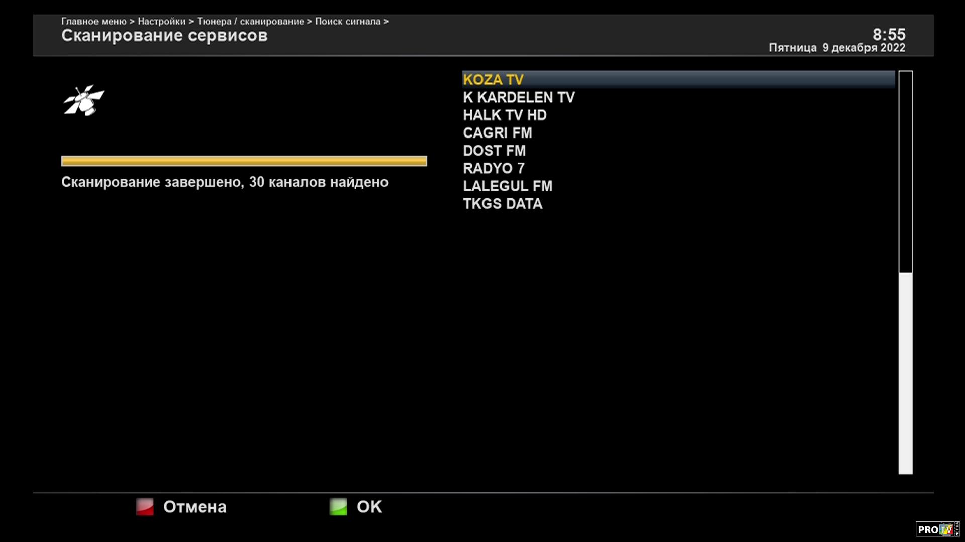

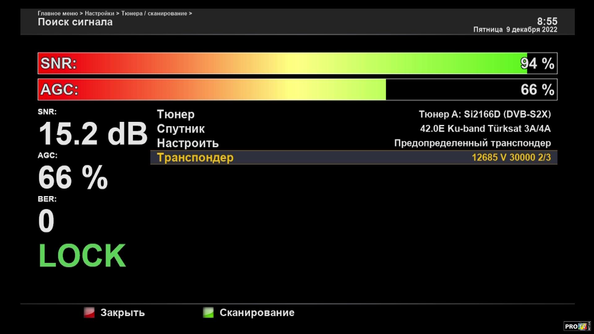

Сообщение Добавлено: 09 дек 2022, 08:59
 Заголовок сообщения: Re: Приём и обсуждение 42°E - Türksat 3A/4A в Ku band

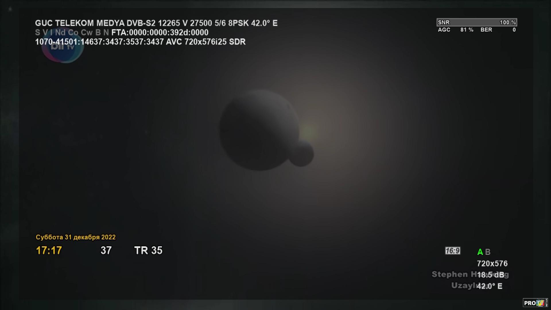

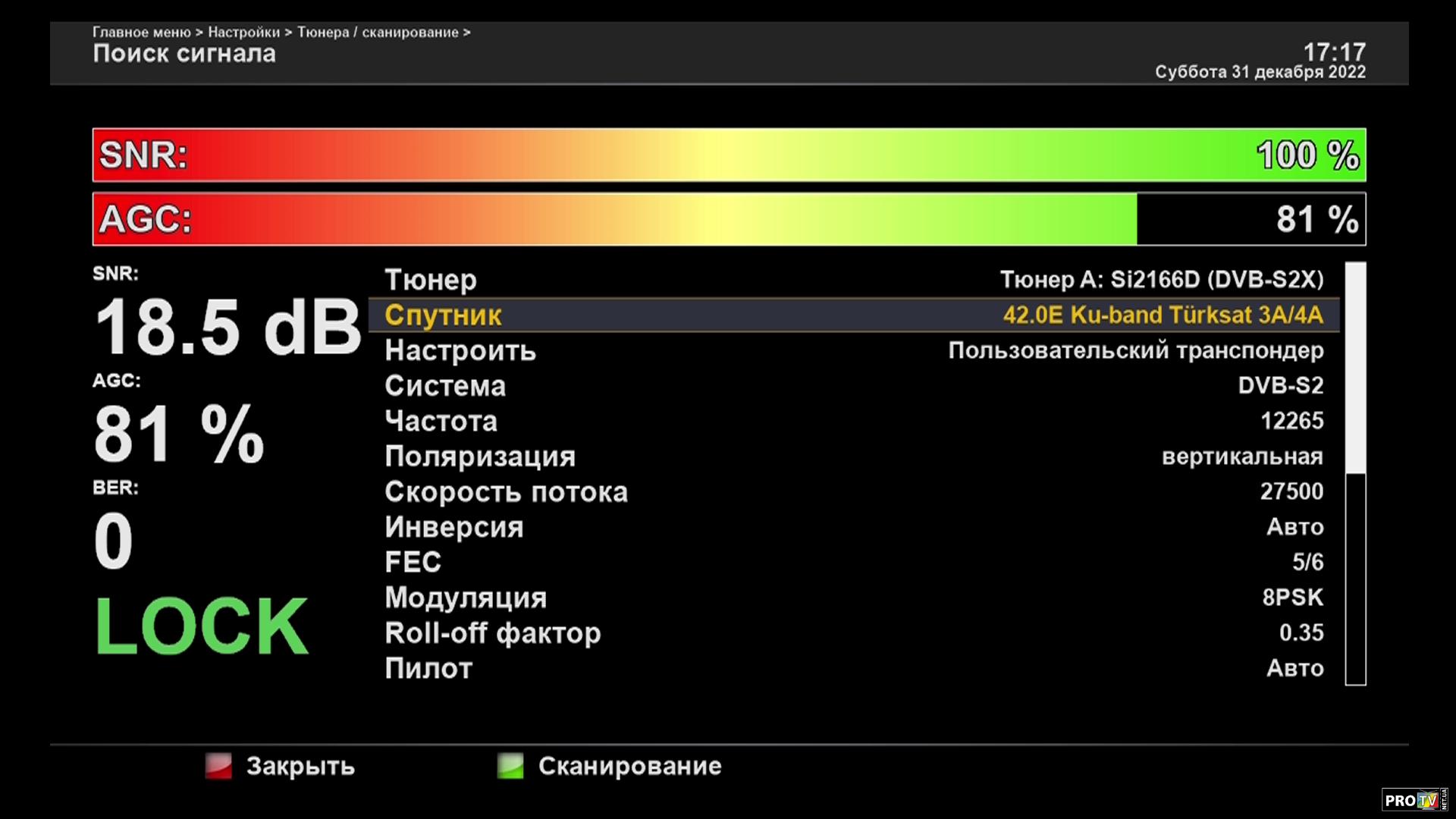

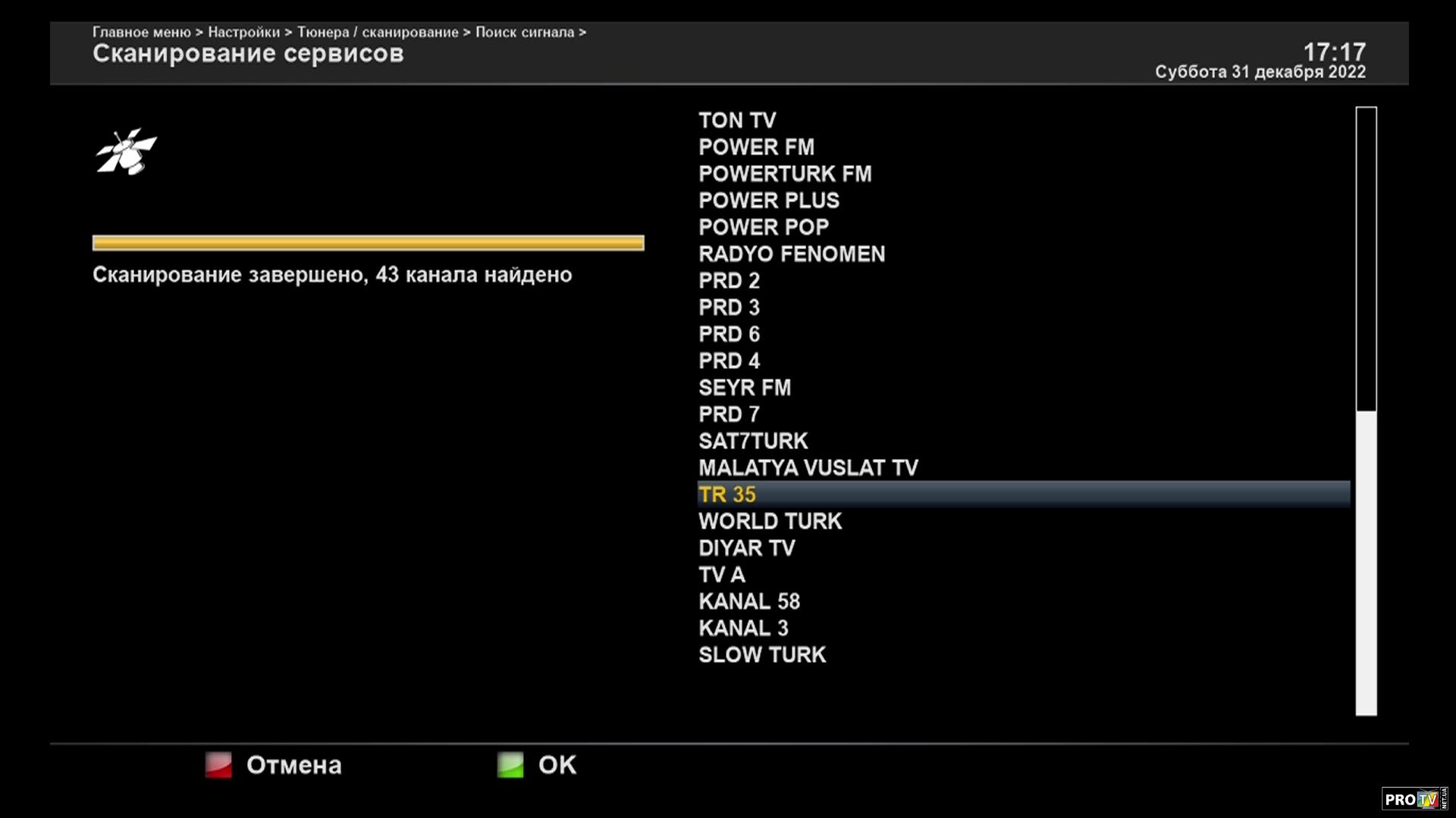

Сообщение Добавлено: 31 дек 2022, 17:22
Bir TV ( 12265 V )

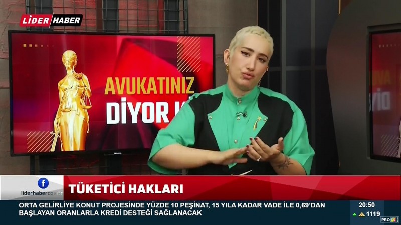

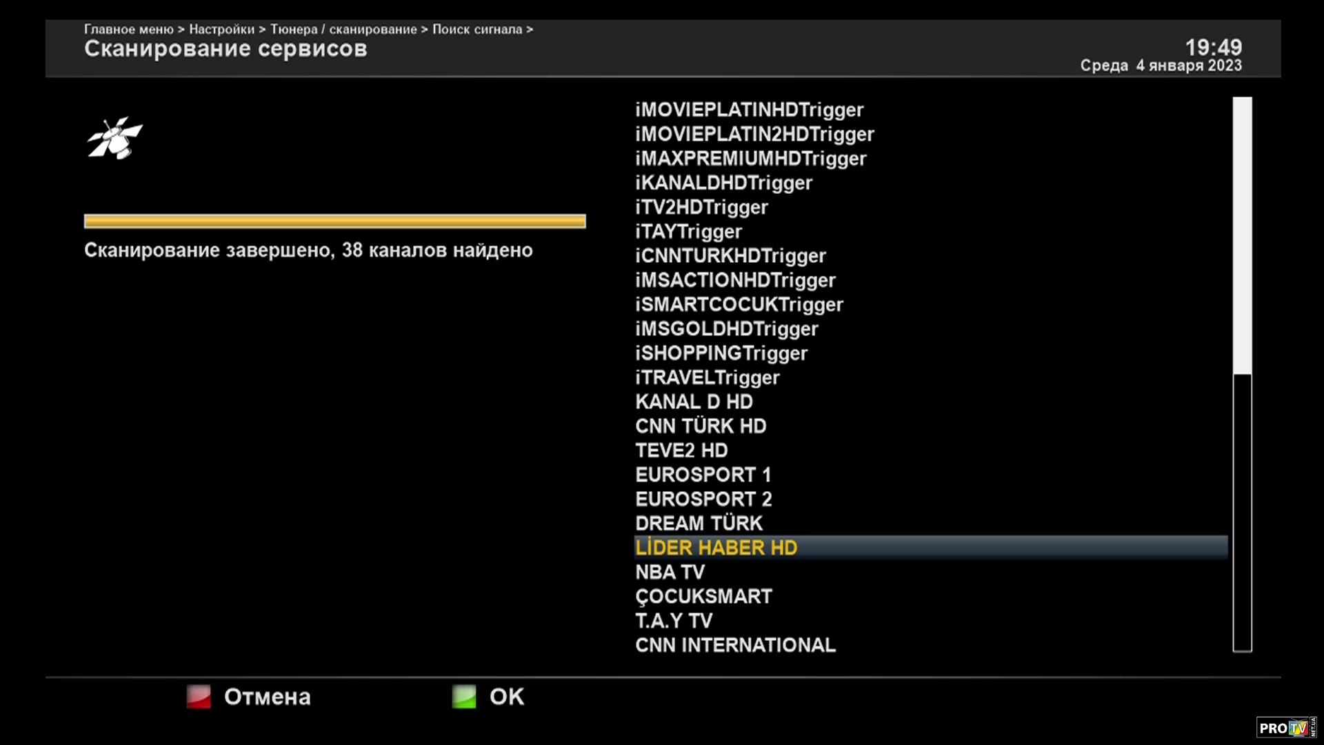

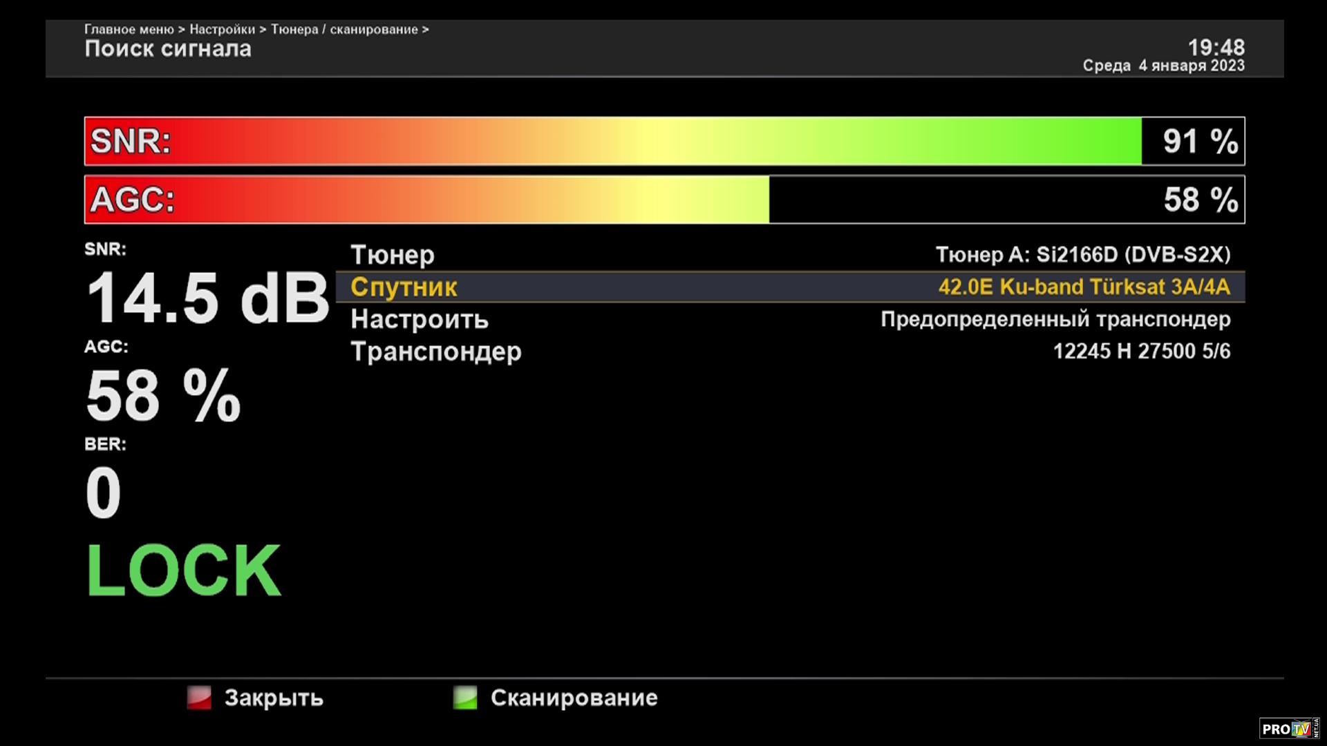

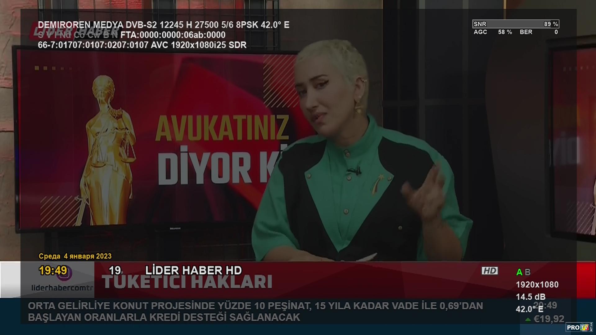

Сообщение Добавлено: 04 янв 2023, 19:55
Lider Haber Antalya появился на ( 12245 H )
